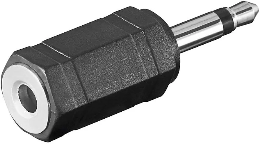

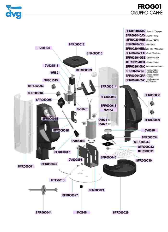

Macchina da caffe didiesse
Leone2285 ha risposto a jonnyciclista alla discussione in Piccoli elettrodomestici
A differenza di quella sistemata da me questa non ha una ulteriore spinta da sotto ma ci sono degli spessori che vanno aggiunti sul portacialda in plastica per eliminare il naturale allentamento che può crearsi col tempo. Ti allego l'immagine: Gli spessori sono marcati 8FR000032 e vanno sotto al portacapsula 8FR000034. Se non erro per allentare il portacapsula va allentato il dadino 8FR000031. Adesso non so in che materiale sono e se puoi fare artigianalmente questi spessori che comunque dovrebbero vendere. Premetto che io non ho mai sistemato questa macchinetta però facendo quanto detto dovresti risolvere. Spero che qualcuno possa confermare o meno quanto detto sopra. -
ALLUMY ha iniziato a seguire adattatore mono in bifonia
adattatore mono in bifonia
ALLUMY ha risposto a Jimmy_300 alla discussione in Radio - Stereo - Autoradio - HiFi - CD - DVD
Prova con questo adattatore da mono a "stereo": Ovviamente sentirai ancora in mono ma su entrambi gli auricolari. - Oggi
strano collegamento di un finder 26.01
Mario Tempesta ha risposto a Mario Tempesta alla discussione in Schemi e applicazioni di circuiti elettrici
aggiorno il topic. I pulsanti erano a lancio di neutro. ho finalmente rimosso il finder 26.01 e messo il tapo S110E. Il tapo è stato configurato in wet contact, aspettandosi la fase sul morsetto S ho comprato un finder 13.31 per praticamente convertire il lancio di neutro a lancio di fase (essendo monostabile) i faretti quindi ora sono sempre alimentati e ho configurato una azione nell'app tapo che in base allo stato dell's110e li accende e li spegne. (i faretti mi servono sempre alimentati perché è associate altre automazioni collegate ad altri sensori. grazie a @ROBY 73 e @Maurizio Colombi per l'aiuto -
All'atto pratico un thin client non è altro che un remotatore di porte fisiche. Contiene solo il firnware e una configurazione necessaria a collegarsi a un apparecchiatura che funziona da server, che poi questa apparecchiatura sia un architettura: PC, server, HMI o altro, è un discorso diverso. Non serve nessun tool del TIA per confiurarlo, ha a bordo un servere web a cui si accede con un comune browser. Cerca in rete con questa frase "cos'è un thin client" e ti si apre un mondo che a quanto pare non conosci.
alimentatore stabilizzato Zetagi mod.147
ALLUMY ha risposto a Sergio Blascovich alla discussione in Elettronica Fai da te
Anche se scenderanno un po' sotto carico, diciamo fino a 12V l'autoradio funzionerà comunque regolarmente, ma un'ultima prova sull'alimentatore io la farei giusto per sicurezza, con una lampadina per auto da 12V 55W come carico, giusto per simulare la tua autoradio che presumo abbia 4 canali di uscita per un totale di 100W (25W/canale) e supponendo che li userai tutti e quattro ma col volume a metà strada. Se misuri una tensione ancora sui 12V, puoi collegare l'autoradio e provare a sentire fino a che volume comincia a distorcere: quello è il punto in cui l'alimentatore comincia a sudare. Facci sapere com'è andata. -
Macchina da caffe didiesse
jonnyciclista ha risposto a jonnyciclista alla discussione in Piccoli elettrodomestici
comunque l'erogazione esce fuori tra le due estremità dal supporto della cialda e il pressatore. -
Sapendo di sollevare un vespaio, porto l'esempio della mia personale tabella colori, permettetemi la frase, sbattendomene altamente di tutti i cambi di destinazione d'uso delle colorazioni consigliate dalle norme. La tabella colori che uso da sempre, quella che continuerò ad usare, quella che insegno ai miei ragazzi. Mi permetto, alla fine, di scrivere due o tre "cose" che ritengo essere molto importanti. TABELLA COLORI NERO - fase MARRONE - fase - comando lampade - linee dedicate GRIGIO - fase - comando lampade - linee dedicate ARANCIO - usi comuni BIANCO - usi comuni ROSA - usi comuni ROSSO usi comuni VIOLA usi comuni - fase linee dedicate BLU - neutro GIALLO/VERDE - terra CONSIDERAZIONI Già da qualche anno, non esistono in commercio, perchè non vengono prodotti, conduttori unipolari di colore VERDE e di colore GIALLO Se reperire cordine da 1,5 di tutti i colori, reperire cordine da 2,5 in su di colori "allegri" diventa un po' complicato. Molti grossisti devono ordinarle. Tutto questo relativamente alla realizzazione di impianti elettrici in ambito civile e similari.
Macchina da caffe didiesse
jonnyciclista ha risposto a jonnyciclista alla discussione in Piccoli elettrodomestici
Ottimo così allora!! Ricambio in toto, ciao
Sostituzione lampadina fluorescente con lampadina LED
Leone2285 ha risposto a Antonionni alla discussione in Illuminazione a Led
Nelle Osram quella da 7W a led che sostituisce quella 18W a fluorescenza sembra avere la linguetta a sinistra. Mentre quella da 10W a led che sostituisce quella da 26W sembra averlo a destra. Non ho indagato se cambia qualche cosa se alimenti quelle a led tagliando la linguetta come hai fatto. Sicuramente nelle vecchie a fluorescenza serviva a non invertire lampade a potenza diversa. Comunque ti allego il link del sito: https://shop.ledvance.it/products/osram-osram-dulux-d-led-em-ac-mains-led-rohre-14-8cm-ex-18w-7w-4000k-kaltweiss-g24d-2 Apri la seconda immagine per guardare la posizione della linguetta. -
Prelevare la tensione 220v, da cappa cucina
ROBY 73 ha risposto a wpim10 alla discussione in Schemi e applicazioni di circuiti elettrici
Ottimo direi, magari se vuoi posta una foto dei collegamenti che hai fatto nella scatola e della cappa -
Prelevare la tensione 220v, da cappa cucina
Maurizio Colombi ha risposto a wpim10 alla discussione in Schemi e applicazioni di circuiti elettrici
Saggia decisione! -
Sostituzione lampadina fluorescente con lampadina LED
Antonionni ha risposto a Antonionni alla discussione in Illuminazione a Led
Aggiungo il codice della lampadina attuale: sylvania lynx-d superia attaco G24d-2 -
Primo no-frost Miele KFN 4375 CD e primi dubbi su rumori e strano adesivo posteriore
Alessio Menditto ha risposto a Honig alla discussione in Frigoriferi - Congelatori
Certo va benissimo la curiosità ci mancherebbe! -
Prelevare la tensione 220v, da cappa cucina
Marco Fornaciari ha risposto a wpim10 alla discussione in Schemi e applicazioni di circuiti elettrici
Appunto perché non si conosce fisicamente l'interlocutore, bisogna tirare a indovinare dalle parole scritte, e nel caso le indicazioni di sicurezza non sono mai abbastanza. D'altra parte chi conosce un minimo gli interventi da fare in un caso come questo parte con domande diverse, e dopo x risposte negative dovrebbe rivedere la sua posizione. In ogni caso in rete ci sono: cataloghi e manuali. Fermo restando che ti hanno risposto professionisti o ex professionisti in pensione. -
Quadro con 2 magnetotermici e un restart
doom2 ha risposto a doom2 alla discussione in Quadri elettrici civili e terziario
Buonasera a tutti, grazie per le risposte. Stavo pensando come consigliato di sostituire i 2 MT con 2 MTD che ne pensate se utilizzo uno 16A di tipo F per la parte di linea dove sono sono collegato condizionatore e lavatrice) e per l'altra parte di linea utilizzo un MTD 16A di tipo A. Questa soluzione ha senso per ridurre l'interruzione di tutto l'impianto per via di queste randomiche dispersioni Grazie in anticipo per le vostre risposte -
Prelevare la tensione 220v, da cappa cucina
Leone2285 ha risposto a wpim10 alla discussione in Schemi e applicazioni di circuiti elettrici
Ne ero sicuro che alla fine avresti risolto. Delle volte si vuole scoraggiare perché proprio non conoscendo chi si ha davanti si tende a preservare la sua salute piuttosto che la riparazione. Ottimo lavoro! 👍 -
Toshiba condizionatore e inverter RAS-B07 - problema SPIE
danilo3211 ha risposto a danilo3211 alla discussione in Guasti/Problemi Climatizzazione
proverò a staccare la corrente come primo approccio......ti ringrazio per la chiara risposta sei stato gentilissimo ti faccio sapere🤝 -
Stefano Dalmo ha iniziato a seguire Lavatrice LG
Lavatrice LG
Stefano Dalmo ha risposto a daniele gorlin alla discussione in Lavatrici - Asciugabiancheria
Controlla il cablaggio tra sensore di all posto sul motore e scheda . Se tutto bene , credo che lo si debba sostituire . se neanche funzionasse , si vede che la scheda riparata ha avuto più di un problema -
ciao, se ricordo bene, su un thinclient non ci puoi trasferire un programma come se fosse un hmi normale, le uniche cose che puoi usare sopra sono rdp, vnc o browser web, ti serve comunque un hmi esterno da far visualizzare sul thinclient qui il datasheet link, come vedi non parla di unified ma solo di <protocolli supportati: RDP, VNC, SMARTSERVER HTML5 >
LucioP. ha iniziato a seguire PLC Delta DVP28SA2 sostituzione
PLC Delta DVP28SA2 sostituzione
LucioP. ha inserito una discussione in PLC di altre marche Straniere
Buona sera a tutti, volevo porre una domanda che mi sta facendo un pò fumare la testa. Su una macchina ho un plc Delta DVP28SA2, la macchina non parte perchè ho rilevato che l'ingresso X3 è bruciato, non vede il segnale, quindi ho comprato un plc identico, stesso codice, stesso firmware, cambia solo il seriale perchè è di qualche mese più nuovo. Sulla porta com2 del plc ci sono collegati 2 inverter vdf Delta che comunicano in rs485, e sul com1 cè collegato un HMI. Ho letto il programma con ispsoft, ho letto anche i registri, ho letto la configurazione hardware e salvato tutto. sostituito il plc, scritto tutto ma all'avvio della macchina gli inverter vanno in errore cE10, che è relativa alla comunicazione rs485. Ho controllato tutti i cablaggi, ho controllato il file letto con il file scritto e mi sembrano identici. Ho provato a riscrivere il registro e la configurazione hardware, e niente, rimane sempre lo stesso problema. Se ricollego il vecchio plc l'errore dagli inverter scompare, quindi sono più che certo che l'errore risiede nel nuovo plc, o a livello software o a livello hardware. Misurando con il tester tra A e B della porta com2 con tutto scollegato, rilevo una tensione di 4,72v fissa. Con gli inverter collegati invece oscilla da 3,2 a 4,1. Sto pensando che il nuovo plc sia difettoso, dato che normalmente la tensione su rs485 deve essere nell'ordine dei millivolt.. Qualche idea? -
Prelevare la tensione 220v, da cappa cucina
wpim10 ha risposto a wpim10 alla discussione in Schemi e applicazioni di circuiti elettrici
Stimolato dalle vostre affermazioni circa la mancanza di conoscenze e competenze, cosa che io non avrei mai fatto nei confronti di chicchessia senza una ripetuta e approfondita conoscenza diretta, ho risolto il mio problema collegandomi alla rete elettrica. Cercavo, effettivamente, una soluzione più complicata per fare un lavoro super pulito senza fili a vista. Ho dovuto, infine , accettare di avere un collegamento a norma , senza pericolo di rimanere senza casa seguendo il motto l'ottimo e' nemico del buono. Infine , confermo che la cappa postata è proprio quella che ho io , visto che ce l'ho sotto gli occhi. Non spiegandomi come si possa affermare il contrario senza averla vista , dal momento che la elica monta diversi blocchi motore. Questo giusto per la precisione e lungi da me per spirito polemico. Ringrazio, quindi, questo forum che mi ha dato l' opportunità di riflettere e risolvere il problema. -
alimentatore stabilizzato Zetagi mod.147
Sergio Blascovich ha risposto a Sergio Blascovich alla discussione in Elettronica Fai da te
devo alimentare una autoradio, la misurazione l'ho fatta senza carico e mi escono 12,3 volt continua. -
LucioP. ha aderito alla comunità
Questo l'ho capito. Non ho capito però il puntatore come gestirlo. Se devo cambiare puntatore come lo dichiaro nelle variabili? C'è un data type apposito? Oppure come faccio? Cioè nel campo DATA PTR se metto una variabile che data type deve avere? I dati che scrivo sono in un offset differente rispetto a quelli che leggo
daniele gorlin ha iniziato a seguire Lavatrice LG
Buonasera a voi esperti, Ho una lavatrice Lg 9 KG direct Drive che dopo la riparazione della scheda mi da errore LE Più specificamente fa' la centrifuga solo da vuota se carico biancheria va? in errore. Spero che a qualcuno sia successo o che sappia consigliarmi cosa provare. Grazie un saluto
