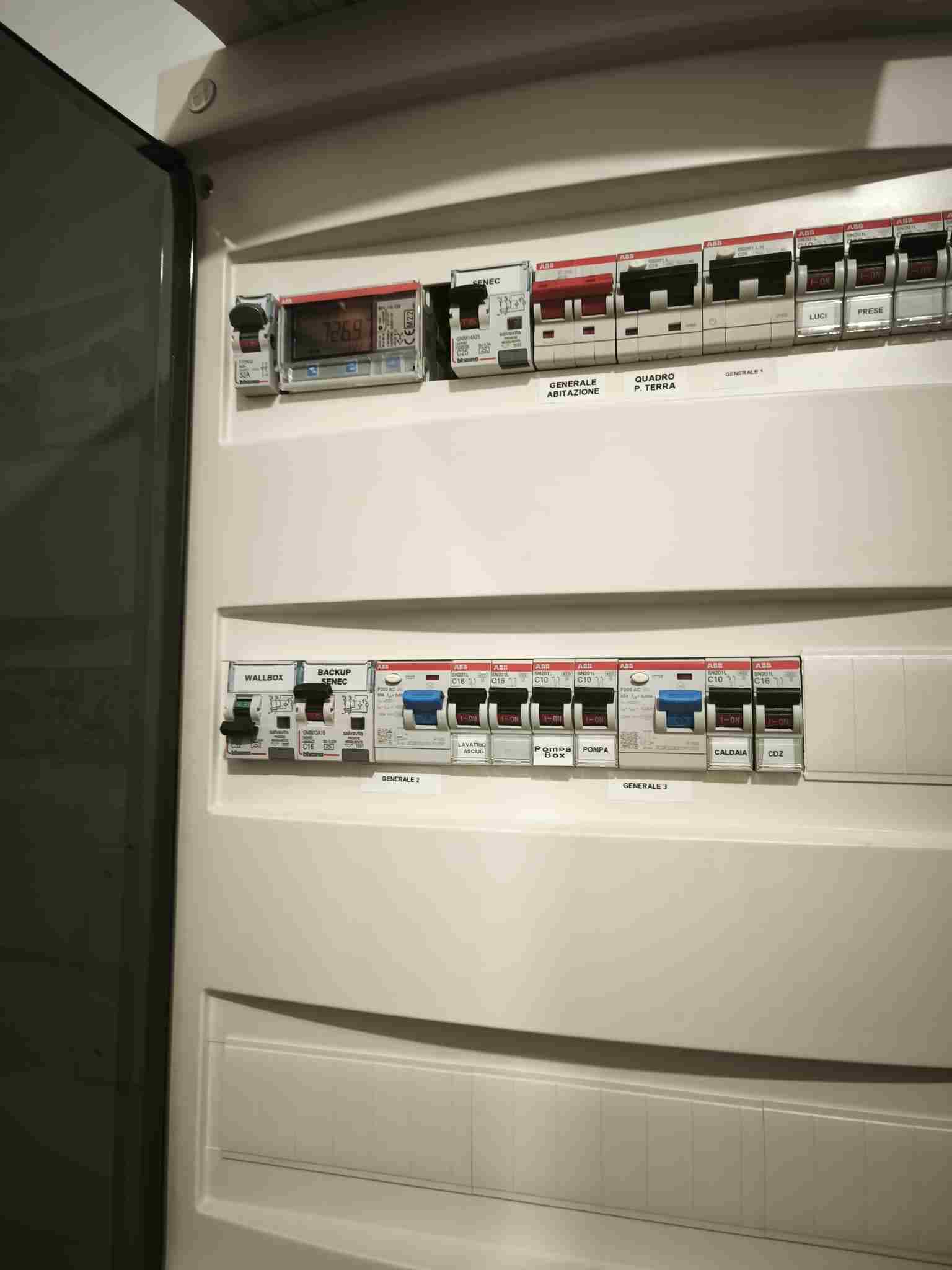

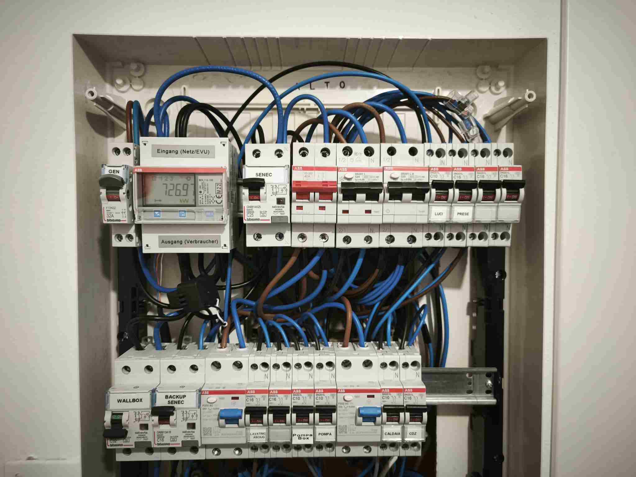

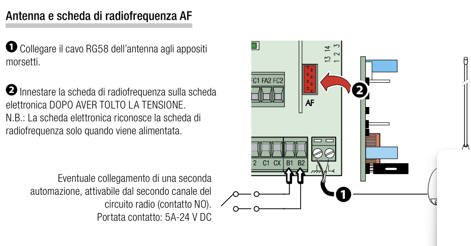

Consiglio magnetotermico differenziale per climatizzatore
xtino81x ha inserito una discussione in Interruttori differenziali, magnetici e termici
Buongiorno, avrei bisogno di un consiglio per aggiungere al quadro un magnetotermico differenziale per una linea che andrà ad alimentare un clima monosplit da 12000btu. Lo stato attuale del quadro è il seguente, Sezionatore SD202 40A, poi un magnetotermico differenziale DS201LH C25 con sottoutenze e due differenziali F202AC 25A con altre sotto utenze tra cui una pompa di calore. ora siccome si sono dimenticati di tirarmi la linea per il climatizzatore pensavo di aggiungere un 5SU13537KK16 ed alimentarlo a valle del sezionatore e da li portare la linea 2.5mm al motore del clima. é corretto? -
Cancello che si apre da solo!! Faac E034
simuffa ha risposto a Matte915 alla discussione in Cancelli elettrici
Ciao puoi mettere solo quelle su bus, oppure comprare la scheda di interfaccia FAAC BUS XIB per collegare le fotocellule normali al bus. -
simuffa ha iniziato a seguire Come fare per aprire una sola anta CAME ZA3P e Alimentare un dispositivo 2x20V con batteria auto 12v e booster
Alimentare un dispositivo 2x20V con batteria auto 12v e booster
simuffa ha risposto a enitor alla discussione in Elettronica generica
Ciao, collega lo step up a 40 volt tra A+ e B-, collega l'alimentatore tra B- e B+ e verifica che il motore funzioni. Misura la corrente che scorre dall'alimentatore (presumo sia bassa). Se la corrente è bassa, puoi provare a costruire semplicemente un partitore di tensione che magari riesci ad ingannare la scheda. -
Cancello che si apre da solo!! Faac E034
Matte915 ha risposto a Matte915 alla discussione in Cancelli elettrici
@simuffa nella scheda E034 posso installare solo queste fotocellule che vanno con il bus? Oppure posso mettere anche delle altre fotocellule faac che non vanno con bus a 2 fili? Grazie -
Caldaia Vaillant wcw 242 EH mancata accensione senza scintilla
adrobe ha risposto a cislenco alla discussione in Guasti/Problemi Riscaldamento
Bravo, finalmente. Comunque lascio proseguire a te che sembri più esperto in maniera elettrica. Per aiutarvi allego gli schema elettrici di tale modello di caldaia (versione ITA ma linguaggio DE) in mio possesso: -
Come fare per aprire una sola anta CAME ZA3P
simuffa ha risposto a rafaiele alla discussione in Cancelli elettrici
Ciao, devi collegare il secondo canale radio con l'apertura parziale. B1 col 2 B2 col 3P (o viceversa) -
sostituzione condensatore di filtro
enzosatel ha risposto a Zainetto alla discussione in Altre marche TV
Lo puoi utilizzare tranquillamente. -
Compatibilita scheda Saunier Duval Themafast F 24 E
marco orange ha risposto a marco orange alla discussione in Guasti/Problemi Riscaldamento
Qual è? Non ho visto un condensatore da 400V -
Livio Orsini ha iniziato a seguire Alimentare un dispositivo 2x20V con batteria auto 12v e booster
Alimentare un dispositivo 2x20V con batteria auto 12v e booster
Livio Orsini ha risposto a enitor alla discussione in Elettronica generica
Vero, gli manca il riferimento mediano. Concordo che quasi certamente due step up da 20V collegati in serie risolvono. Il problema da risolvere che è che generalmente step up, ma amche step down, hanno il negativo di uscita identico al negativo di ingresso, quindi non si riesce a metterli in serie. Bisogna trovare step up con uscita completamente separata dall'ingresso, cosa molto difficile e anche costosa. Forse è più facile trovare step up con 2 uscite: 20V e 40V -
Vimar k40955 + sonoff mini dry?
Pinuccio89 ha risposto a Pinuccio89 alla discussione in Citofoni, videocitofoni e intercomunicanti
Funziona tutto perfettamente, grazie mille. -
Cancello che si apre da solo!! Faac E034
simuffa ha risposto a Matte915 alla discussione in Cancelli elettrici
Così a naso proverei ad escludere le fotocellule, quelle che funzionano solo in chiusura perché, a quanto pare l'apertura non ha dato problemi. Fate attenzione, soprattutto coi bambini a non restare chiusi in mezzo con le fotocellule disattivate. Del sole lo escluderei (secondo me) - Oggi
Cancello che si apre da solo!! Faac E034
Matte915 ha risposto a Matte915 alla discussione in Cancelli elettrici
Sì esatto, dopo 1 minuto doveva chiudere..il cancello parte si ferma e torna indietro..come se veda qualche cosa dalle fotocellule…escluderesti anche la chiave dal bus? Anche se avevamo visto che non dava problemi perché l’avevamo già escluso in precedenza? il sole sulle fotocellule potrebbe centrare? Anche se lo ha fatto un po’ a tutte le ore… comunque con queste fotocellule che allego abbiamo avuto un sacco di problemi a inizio. grazie per i suggerimenti ..se ti viene in mente altro scrivimi pure grazie Noi abbiamo le xp30b -
rafaiele ha iniziato a seguire Come fare per aprire una sola anta CAME ZA3P
Come fare per aprire una sola anta CAME ZA3P
rafaiele ha inserito una discussione in Cancelli elettrici
Buongiorno a tutti, Ho appena cambiato la Vecchia scheda CAME ZA3 con una nuova CAME ZA3P con motori came ati a3000. Ho un piccolo problema... non riesco a fare aprire una sola anta. Sento il click quando premo il tasto B del telecomando ma il motore non parte. Per il resto il cancello si comporta come vorrei, Quando apro con il tasto A del telecomando, si apre prima anta SX poi anta DX, se ostruisco le fotocellule in chiusura il cancello si ferma e si riapre. In completa apertura, se ostruisco le fotocellule, il cancello rimane aperto. Ecco come ho configurato la scheda (spero bene) DIP Selettore A 1 OFF 2 ON 3 ON 4, 5, 6, 7, 8 OFF 9 ON 10 OFF DIP Selettore B 1 ON 2 OFF Morsettiera Ponte tra 2 e 1 Ponte tra 2 e CX Fotocellule sono tipo Dir ho usato il 10, 2 e C1 della morsettiera Grazie forum Raffa -
Valutazione impianto aria (VMC)
Mister_X_ ha risposto a Mister_X_ alla discussione in Impianti Riscaldamento
Non è casa mia. Comunque ho notato bocchette sulle pareti sia in alto che in basso. In bagno mi sembra solo in alto. -
Alimentare un dispositivo 2x20V con batteria auto 12v e booster
drn5 ha risposto a enitor alla discussione in Elettronica generica
La differenza, secondo me, sta proprio nei 2 alimentatori da 20V e lo stepup da 40V. Ti mancano i 20V. Se usassi 2 stepup da 20V, serializzandoli, quasi sicuramente la macchinetta funzionerebbe. -
Caldaia Vaillant wcw 242 EH mancata accensione senza scintilla
simuffa ha risposto a cislenco alla discussione in Guasti/Problemi Riscaldamento
Sul connettore, dalla parte dei fili, con la scheda staccata. PS non scrivere dentro la citazione di adrobe (c'è il bottone "editor trasparente" per cancellare) altrimenti sembra che tu stia citando lui 🤣 -
Caldaia Vaillant wcw 242 EH mancata accensione senza scintilla
cislenco ha risposto a cislenco alla discussione in Guasti/Problemi Riscaldamento
https://www.schede-tecniche.it/schede-tecniche-caldaie-sile.html
Forno candy fct605x - scheda impazzita
dariotechjs ha risposto a dariotechjs alla discussione in Forni - Microonde - Cucine
si,sono d'accordissimo ma non ho adeguata attrezzatura -si,provato ad alimentare esternamente -il termostato limite rimane chiuso correttamente anche quando si spegne ok,la farò è del 09/2023 -
click0 ha iniziato a seguire aumento potenza impianto bar
aumento potenza impianto bar
click0 ha risposto a ocram.59 alla discussione in Progettazione impianti elettrici civili e terziario
Come tutti i progettisti -
Problemi videocitofoni Ai-Phone del 1999
GiorgioB01 ha risposto a GiorgioB01 alla discussione in Citofoni, videocitofoni e intercomunicanti
Aggiornamento: Ora ho a disposizione un multimetro. Controllando il trasformatore da 18V ho notato che esso si trova ad una differenza di potenziale di circa 17.05 V tra morsetto + e morsetto -. Quando suono il campanello, al picco di potenza che si verifica in corrispondenza dell'accensione del tubo catodico, la ddp scende a 9.9 V circa, poi si spegne lo schermo e lampeggia come detto nel messaggio precedente. A volte, invece, scende solo fino a 16.8 V, ed il fcitofono funziona correttamente. Volevo chiedervi, quindi, se secondo voi la causa è il trasformatore "instabile". Grazie! -
Alimentare un dispositivo 2x20V con batteria auto 12v e booster
enitor ha inserito una discussione in Elettronica generica
Salve, ho bisogno di alimentare un dispositivo ad uso agricolo che normalmente si alimenta con due batterie da 20V 4Ah (non metto volutamente marca e modello), con una batteria di tipo automobile da 12V. Premetto che non sono espertissimo in materia ma mi piace dilettarmi. La motivazione è dovuta al fatto che questo dispositivo ha un motore da circa 400/500W e consuma le batterie in pochi minuti, l'idea è fare come avviene normalmente per gli abbacchiatori per raccogliere le olive (lo dico per dare spunto a qualcuno che ha già esperienza) dove si parte da una normale batteria auto da 12V da 80/100Ah e attraverso un booster step-up opportunamente dimensionato si arriva a produrre ad esempio 36 Volt per alimentare il motore da 500/600W per molte ore. Sono consapevole che il risvolto a tutto questo è avere un filo che alimenta il dispositivo e devo portarmi dietro una batteria pesante, ma nel mio caso non è un problema. Il dispositivo ha due alloggiamenti in ingresso per batterie da 20V, chiamiamole A e B Ciascun alloggiamento ha tre poli in ingresso, per comodità li chiamiamo: A+, A-, Ack; B+, B-, Bck Il terzo polo (Ack, Bck) è un check per fare in modo di dover utilizzare solamente batterie del marchio, in pratica si tratta nel mio caso di una resistenza da 10kOhm fra il polo negativo di ciascuna batteria e questo terzo polo. Le due batterie sono in serie, quindi il dispositivo si alimenta a 40V I poli A- e B+ del dispositivo sono già in cortocircuito internamente Provando a collegare ai due alloggiamenti due alimentatori da banco da 20V e collegando la resistenza come indicato sopra, il dispositivo si accende e funziona regolarmente (ha un pulsante per dare tensione, dove viene eseguito anche il check delle batterie, e poi ha un interruttore per far girare il motore) Ho acquistato un booster step-up da 1800W 30A dotato di ventola, decisamente maggiorato, più che altro per paura che i valori dichiarati non fossero veritieri. Impostando l'uscita a 40V, collegandolo ai poli A+ e B-, e collegando sempre le resistenze, il dispositivo prova ad accendersi ma dopo nemmeno un secondo si rispegne, sintomo che il check batterie non è andato a buon fine. In questa fase non c'è stato carico del sistema, il motore non è stato acceso, quindi escludo si possa trattare di dimensionamento errato. La mia ipotesi è che la differenza in Volt fra B- e Bck sia rispettata, ma non lo sia fra A- e Ack, che fa scattare la protezione. Fra le permutazioni che ho fatto, ho provato a collegare la resistenza fra Ack e B-, e anche fra A- e Ack e B-, ottenendo sempre lo stesso comportamento. Qualcuno ha idee di come si possa ovviare? Grazie -
Caldaia Vaillant wcw 242 EH mancata accensione senza scintilla
simuffa ha risposto a cislenco alla discussione in Guasti/Problemi Riscaldamento
Da pagina 71 del manuale si vede qualcosa, il connettore dove fare le misure è quello che si collega nella riga rossa. -
Aggiornamento Runtime Con Usb Per Pannello Ktp700
Simon Vee 80 ha risposto a lucacortinovis.autom alla discussione in Siemens HMI & Scada
Arrivati al pannello (ovviamente con la chiavetta inserita) nella sezione "SETTINGS \ SERVICE & COMMISSIONING" si possono scegliere dal menu: *) "OS UPDATE" per aggiornare solamente il nuovo sistema operativo; *) "PROJECT DOWNLOAD" per caricare il software del pannello. Successivamente deve comparire un menu intuitivo a step che ci propone il percorso della chiavetta inserita che sarà "USB STORAGE MEDIA" ed il nome della periferica es: USB_X60.1 ecc ... poi è tutto in discesa 🙂 -
Sostituzione citofono Elvox 920r con 8870.1
trezor ha risposto a trezor alla discussione in Citofoni, videocitofoni e intercomunicanti
