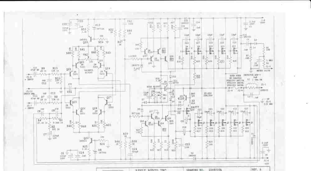

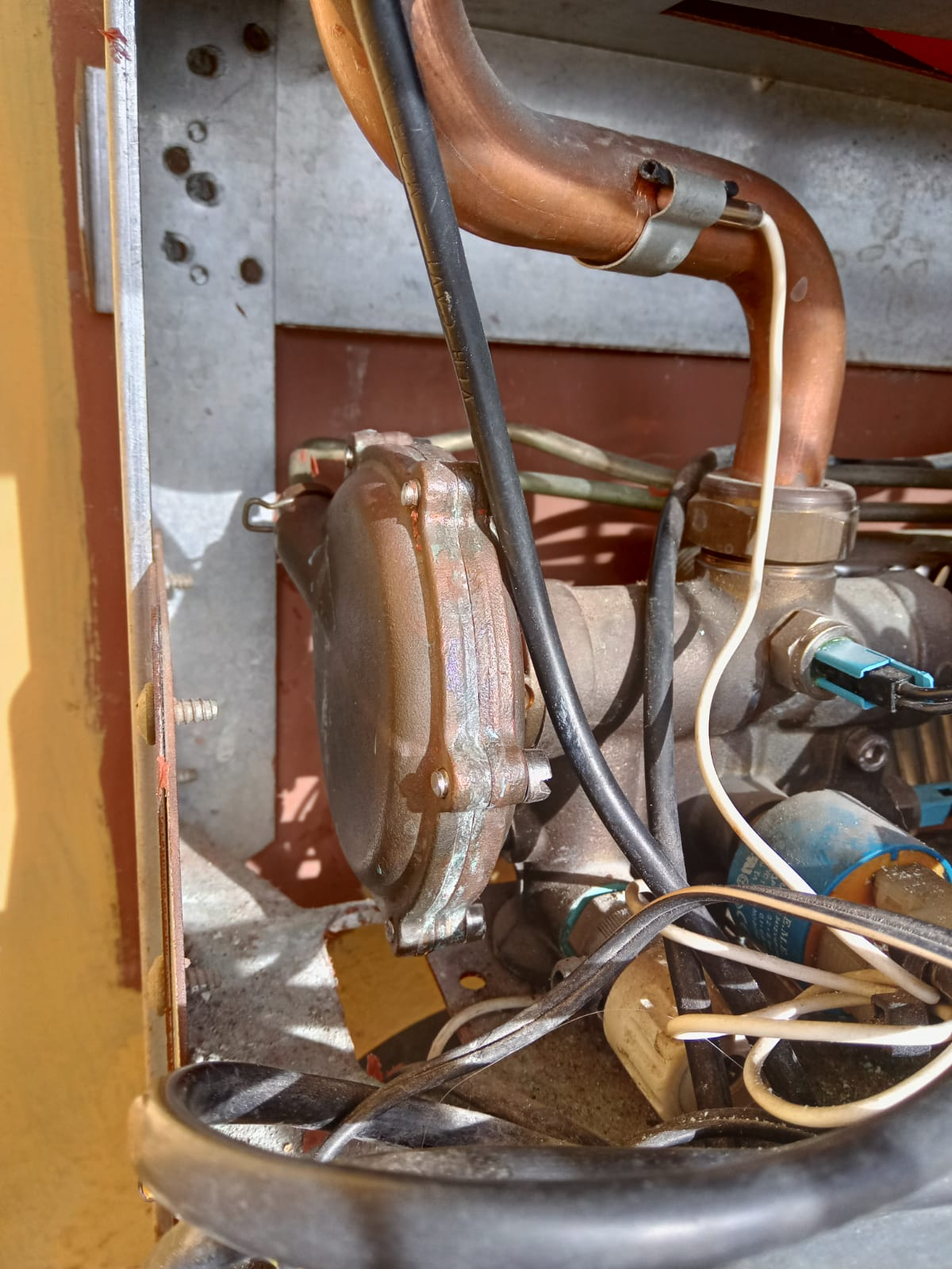

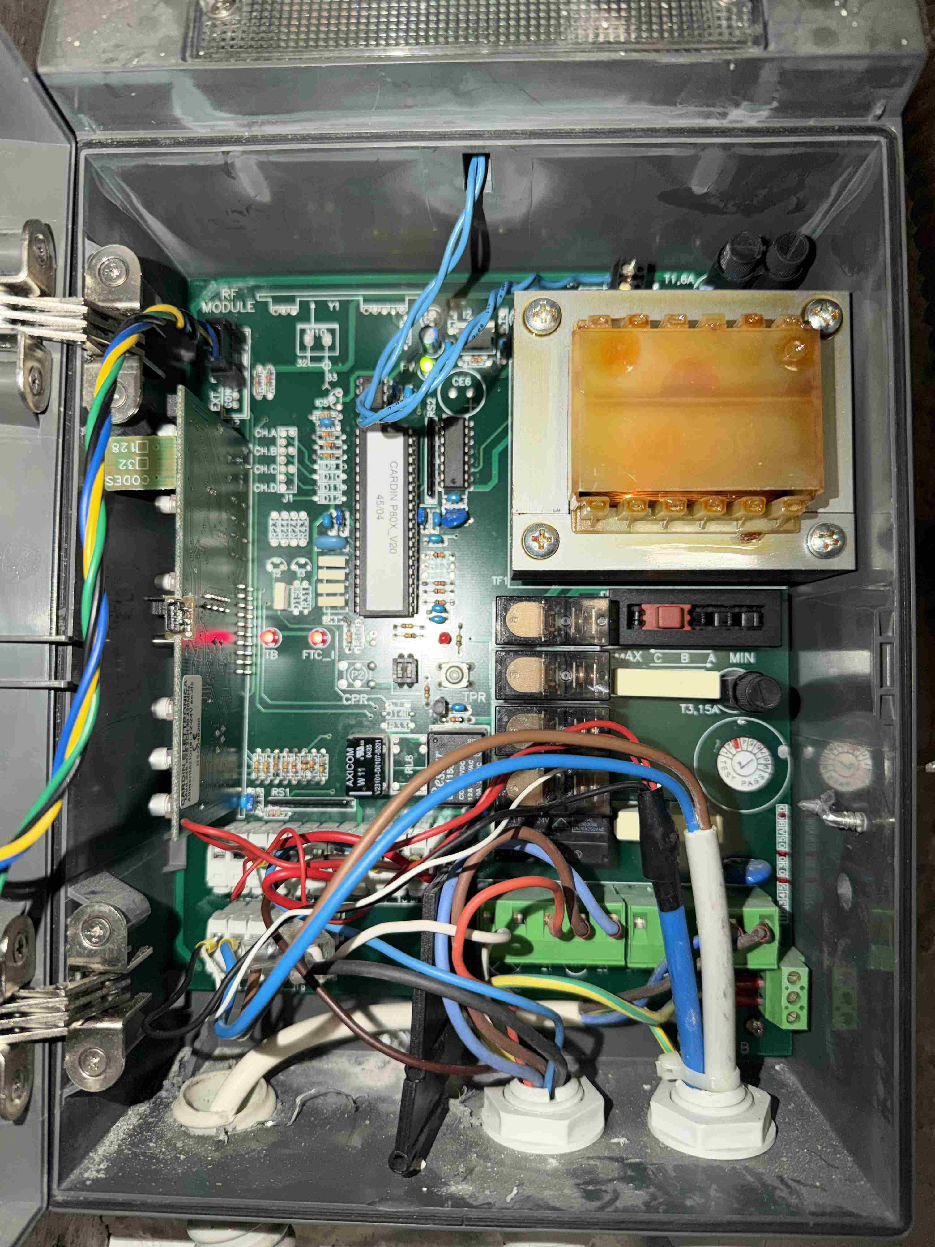

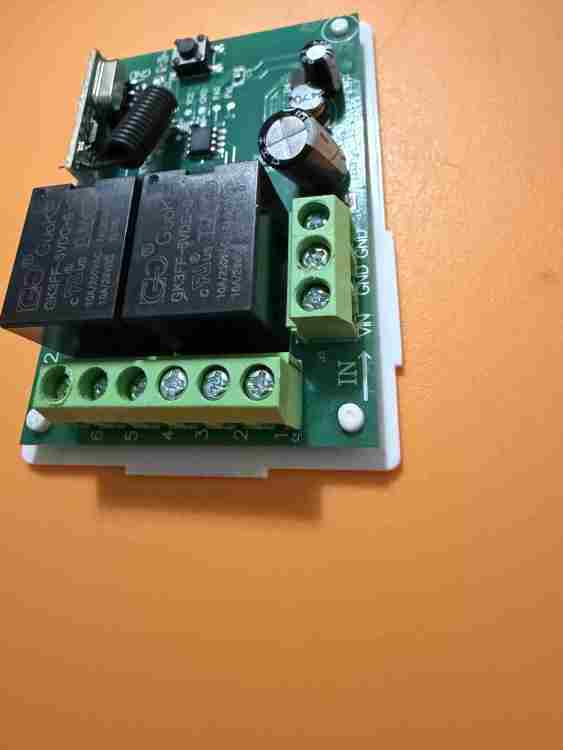

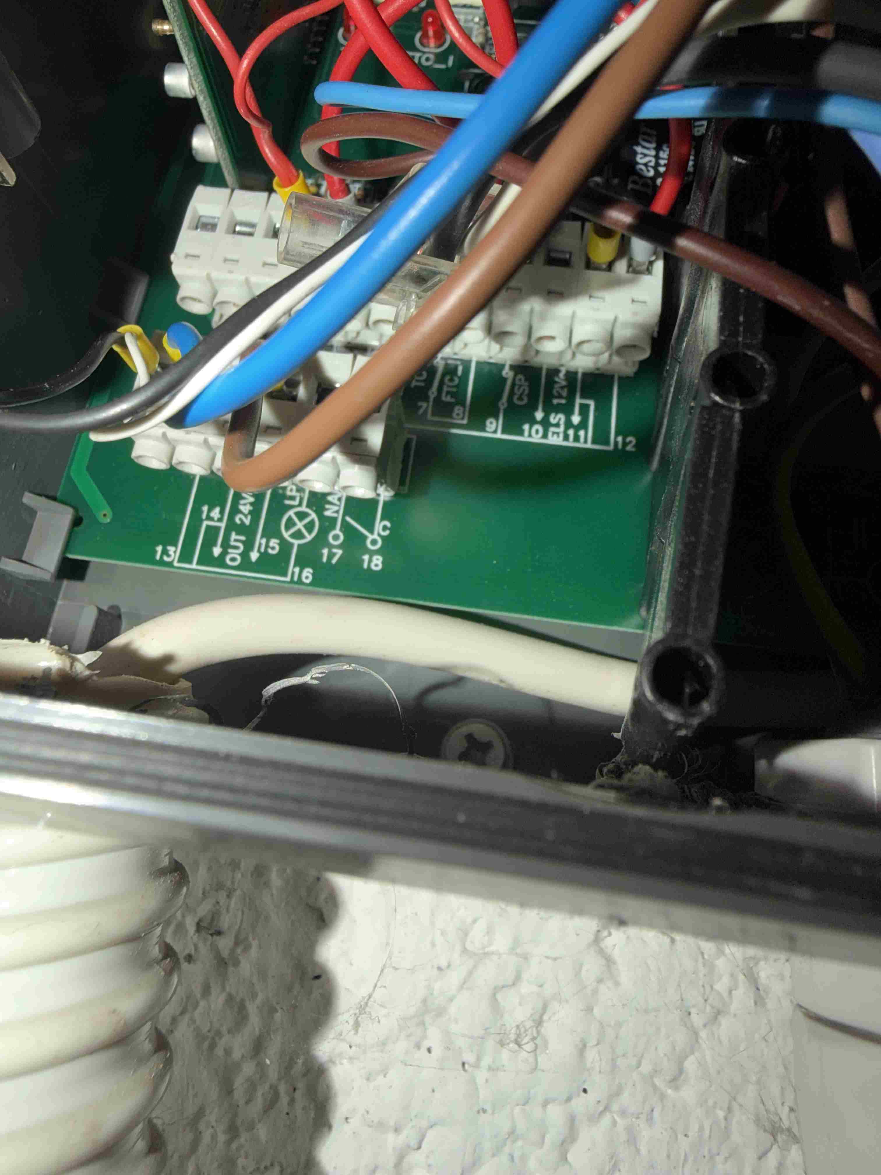

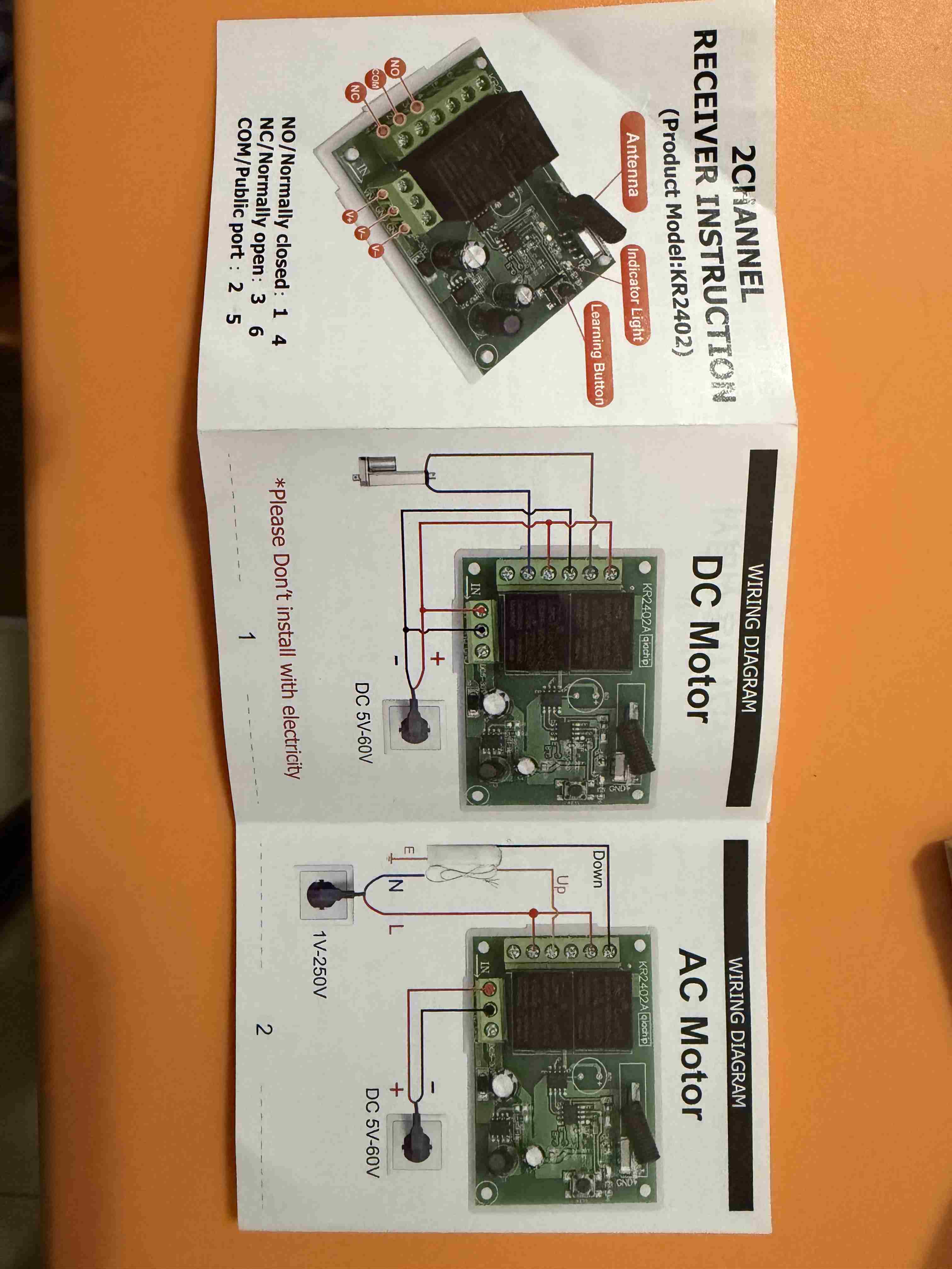

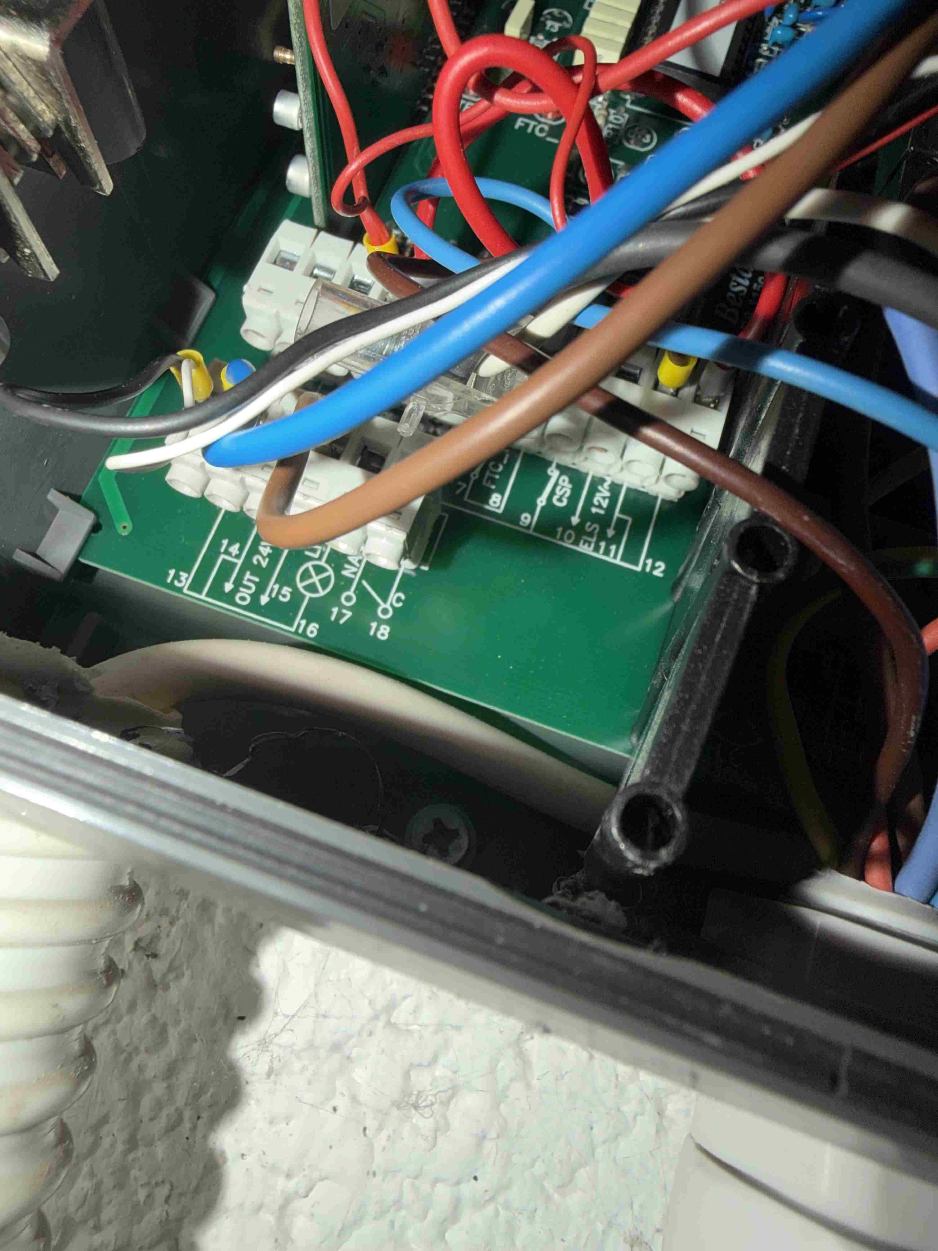

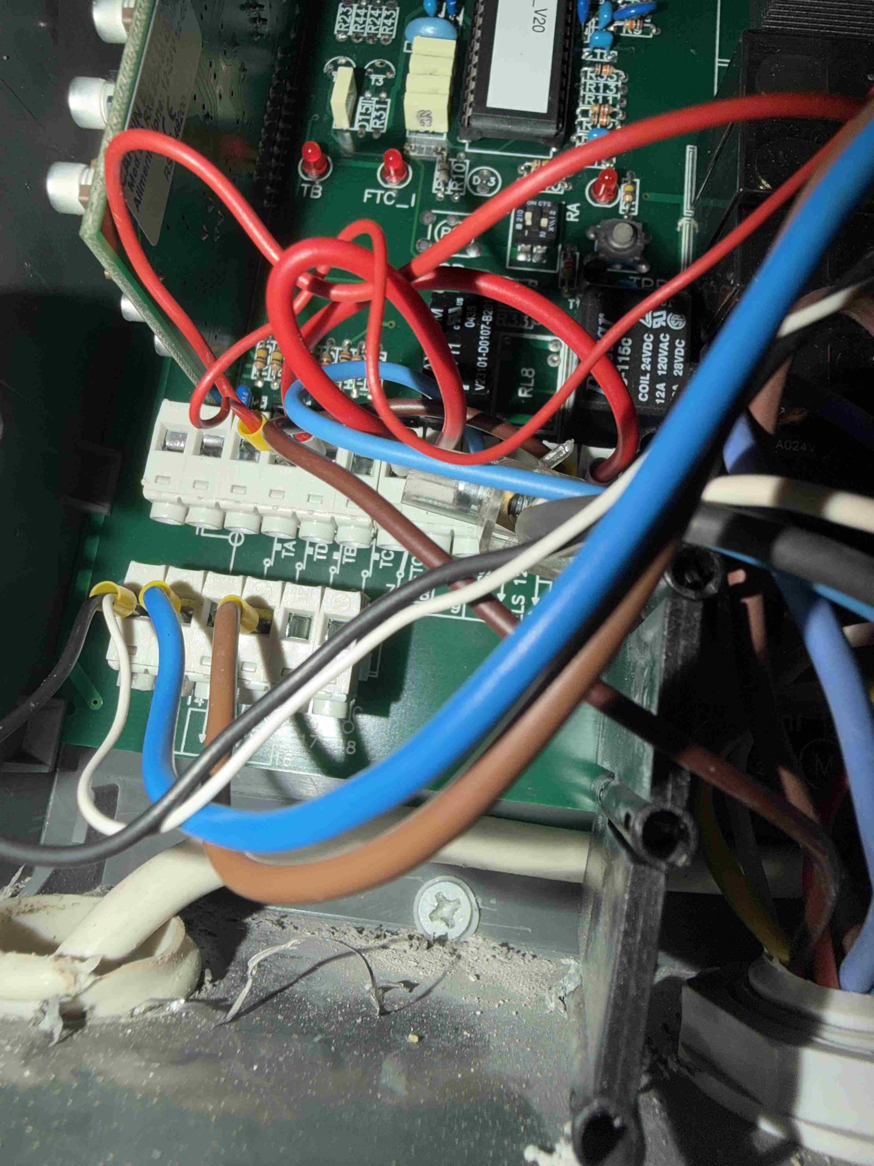

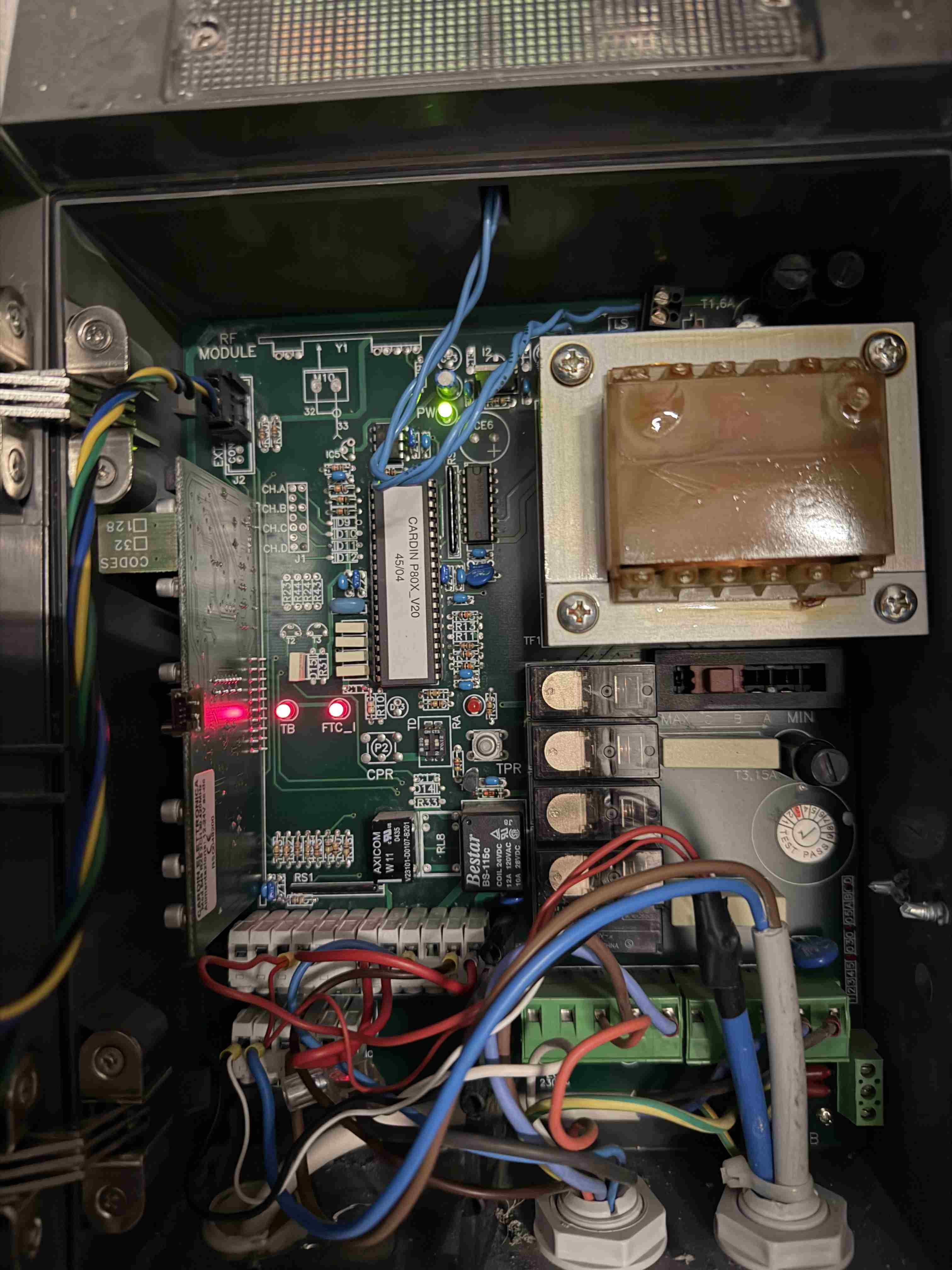

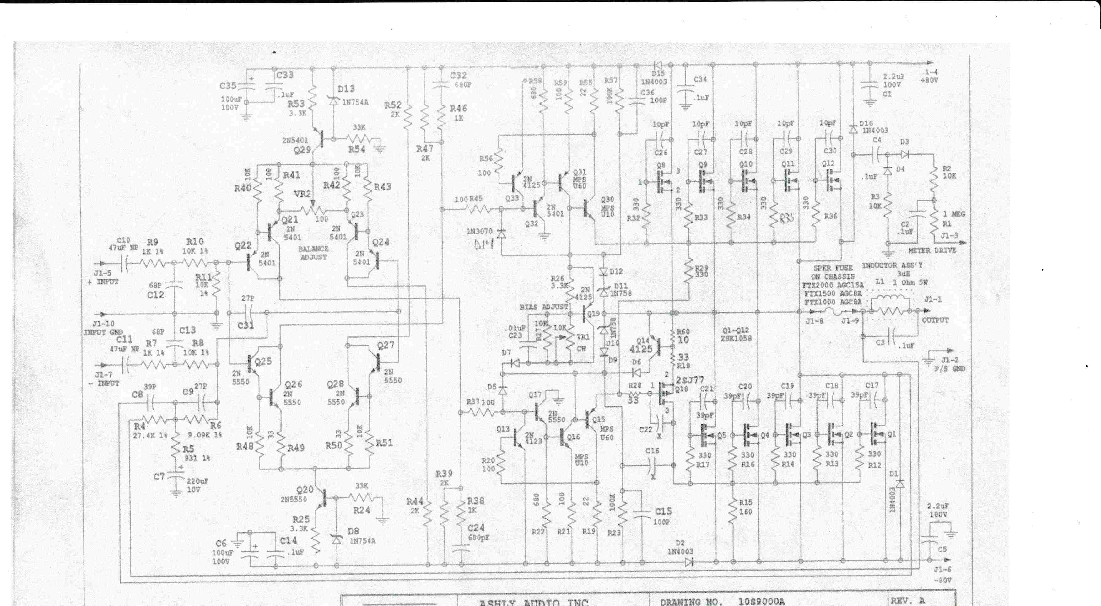

Salve, chiedo una info riguardo il Tv come da titolo, non saprei se dipenda dalle impostazioni o delle immagini, il colore degli oggetti sembra ok, invece le immagini del viso dei personaggi tendono un pò sul marrone. Non saprei se tutti i qled siano così oppure dipende dalle impostazioni che ho scelto. Oppure è il Tv proprio. Grazie anticipatamente.
Buongiorno a tutti, mi è capitato che ho riempito il cestello della lavatrice con carica dall'alto, l'ho chiuso facendo clic sulle 2 feritoie del cestello, ho premuto start ha fatto circa un paio di giri poi si è bloccata, dopo ho aperto il coperchio ma il cestello si trova nella posizione inferiore e non riesco a manovrare rimane bloccato e non ho accesso da nessuna parte. Se qualcuno può darmi consigli. Grazie
differenze tra antenna esterna 4g e digitale
Domenico Maschio ha risposto a aisenauer alla discussione in Cellulari - GPRS - UMTS - HSDPA
Non ho capito come Allumy ha fatto a sapere che l'antenna in possesso di aisenauer va dai 470 ai 790 Mhz , ma va bene . Giusto l'osservazione che le antenne per Tv sono di 75 ohm mentre quelle per il sistema cellulare ,sia Gsm, Lte ,Umts e 5G sono a 50 ohm , quindi non si possono utilizzare . Eventualmente il cavo deve essere anch'esso a 50 ohm , poi si deve mettere il connettore ( anch'esso a 50 ohm ) adatto , ammesso che il cellulare o cosa sia , abbia la presa antenna esterna. Da tenere presente anche che l'Lte c'è sia a 800 MHz , a 1800 MHz e a 2600 MHz ,in Italia , quindi con caratteristiche diverse . Ciao -
Colori cavi
elettromega ha risposto a Elettricista01 alla discussione in Altro su impianti elettrici civili
Ciao se intendi la guaina esterna verde è per cavi con" bassa emissione di fumi tossici" posa anche a vista , mentre marrone cavo per posa non fissa posa interno. Prendi un qualsiasi produttore di cavi e sul sito ti fa lo spiegone di ogni tipologia che produce. -
Finale ashly ftx 1000 cerco schema
paolobike87 ha risposto a paolobike87 alla discussione in Radio - Stereo - Autoradio - HiFi - CD - DVD
Aggiornamento! Ho lo schema ... Vi chiedo una cortesia? I diodi D9, D10, D11, D12 messi in serie che funzione hanno? E che funzione avrebbe il circuito comprendente q14 (4125) e q 18 (2sj77)? Un ultima domanda perché al pin 3 ( source) del 2sj 77 ho un segnale basso ? Credo sia difettoso perché lo perdo proprio nel q18 risultato: sui MOSFET con alimentazione positiva ho un segnale alto sul gate ! Mentre sui MOSFET con alimentazione negativa ho un segnale ai minimi termini sui gate! Grazie della disponibilità -
luigi_arri ha aderito alla comunità
Domanda basica su cambio vecchio differenziale
pinballwizard ha risposto a pinballwizard alla discussione in Quadri elettrici civili e terziario
Questa è roba forte...ci penserò ma parto da cose più facili. Ho ordinato da aliXpress e attendo... Nel frattempo domanda da novizio, mi è venuto in mente che non ho provato a girare fase e neutro in uscita dal MTD che salta. Ha senso fare un tentativo? Intendo lasciare all'ingresso i cavi come sono e girare neutro e fase in uscita...magari scollegando tutti i carichi... Rischio la morte?!? -
Come si apre l'oblo di una beko?
marcocasco ha risposto a marcocasco alla discussione in Lavatrici - Asciugabiancheria
Risolto!! Per la cronaca, se dovesse servire ad altri, bisogna seguire il video che era stato segnalato dal quale però sembra che sia sufficiente premere per aprirlo, in realtà va premuto e al contempo fatto girare in senso antiorario. Se vi serve la maniglia io l'ho trovata su amazon. -
Lavatrice Ariston ECO9L1091 lava e risciacqua con poca acqua
ciddone ha risposto a ciddone alla discussione in Lavatrici - Asciugabiancheria
Buonasera, Scusate il ritardo, si mia moglie conferma che anche con gli altri programmi l'ingresso dell'acqua è sempre poca. Simulando dei lavaggi senza biancheria ho notato che l'acqua entra nel cestello ma non arriva ad inizio oblò, questo sia all'inizio che in fase di risciacquo ( non so se è normale ). Ho verificato la mandata dell'acqua ed è tutto ok per quanto riguarda la pressione e non c'è ostruzione. Tengo a precisare che la lavatrice funziona bene per quanto riguarda i cicli di lavaggio, risciacquo, centrifuga e scarico ( non sono presenti spie di anomalia ) ma sembra che lavi senza ammollo. Grazie in anticipo x eventuali suggerimenti -
Installazione scatola 503 su parete in cartongesso
piergius ha risposto a Daniele.Rodondi alla discussione in Installazione impianti elettrici civili e terziario
In alternativa, se non ci sono problemi di estetica, simmetria o simili, magari è più facile ubicare la scatola dove il cartongesso è integro . Poi basterà rendere regolare il foro dove era prima, fissare con 2 viti un' assicella di legno sul retro ed applicare sopra un " tassello" come nel video.. - Buona serata ! -
ALLUMY ha iniziato a seguire differenze tra antenna esterna 4g e digitale
differenze tra antenna esterna 4g e digitale
ALLUMY ha risposto a aisenauer alla discussione in Cellulari - GPRS - UMTS - HSDPA
L'antenna per la TV è a 75ohm di impedenza ed è ottimizzata per ricevere le frequenze dei canali TV, da 470Mhz a 790Mhz nel caso della tua antenna. Già qui è fuori banda del 4g. Quelle per il traffico dati invece non le conosco, ma dubito che siano anche loro da 75ohm e soprattutto sono ottimizzate per le frequenze LTE. Anche le connessioni saranno molto diverse. Quindi, sconsiglierei questa prova, ma se vuoi provare lo stesso.... -
Buonasera a tutti, nell’infruttuoso tentativo di sostituire la ricevente cardin della scheda di cui in oggetto, nei miei ultimi tentativi ho per fortuna solo bruciato uno dei fusibili di sicurezza della scheda. Quindi, poichè la ricevente in questione il 90% delle volte non riceve il comando di apertura quando montata nell’apposito alloggio, invece alimentata esternamente pare funzionare, mi date qualche indicazione su dove collegare la radioricevente con relè che ho acquistato su Amazon? Quello che ho capito è che dai morsetti 13,14,15 esce la 12/24v da cui posso alimentare la ricevente, io l’avevo collegata al tasto manuale di apertura, simulando la pressione del tasto, ma non è andata bene. Quindi dove devo collegare il (NO/NC,COM) sulla scheda cardin? Direttamente ai contatti che vanno al motore dalla scheda? Abbiate pietà, sono solo un’infermiere😅 Vi allego le foto della scheda e del radiocomando con relè che ho acquistato. Grazie infinite.
- Oggi
piergius ha iniziato a seguire Installazione scatola 503 su parete in cartongesso
Installazione scatola 503 su parete in cartongesso
piergius ha risposto a Daniele.Rodondi alla discussione in Installazione impianti elettrici civili e terziario
Se non ci sono problemi di estetica, simmetria o simili, magari è più facile ubicare la scatola dove il cartongesso è integro . Poi basterà rendere regolare il foro dove era prima, fissare con 2 viti un' assicella di legno sul retro ed applicare sopra un " tassello" come nel video.. - Buona serata ! -
Ciao, sono abbastanza nuovo in questo mondo, per caso qualcuno saprebbe dirmi la differenza esatta tra i vari colori dei cavi es(3x2,5 verde rispetto al marrone). Grazie Scusate se ho sbagliato sezione.
Elettricista01 ha aderito alla comunità
Ale Mac ha aderito alla comunità
SCHEDA ALIMENTAZIONE PER TV PHIKIPS 32PFL5007/12
mistertv ha risposto a nmarziano alla discussione in Altre marche TV
Il condensatore aperto è causa del danno, se sta in corto ti fa risaltare il fusibile ma se è aperto potrebbe esserci un danno al finale di potenza nei pressi. Cambia il condensatore ed il fusibile e dai tensione incrociando le dita ma prima assicurati che non ci sia altro in corto circuito come proprio il finale. -
Ripristino PHILIPS 27CE4599/33W (chassis 2B)
frapenas ha risposto a frapenas alla discussione in Philips - Phonola
Sistemato anche l'ultimo difetto, il verticale che si apriva piano piano in basso. Era il TDA3654Q stesso, nuovo tra le cose... ho rimontato il suo vecchio che alla fine non aveva niente e via. Per ora i guai sono finiti 🙂 Grazie mille come sempre per il vostro prezioso aiuto. Ciao -
SCHEDA ALIMENTAZIONE PER TV PHIKIPS 32PFL5007/12
nmarziano ha risposto a nmarziano alla discussione in Altre marche TV
Problema con ferro da stiro a caldaia Rowenta. Non eroga vapore
prippolo ha risposto a prippolo alla discussione in Piccoli elettrodomestici
No il rumore si sente anche quando si preme e il vapore non esce più. La cosa che mi pare non si senta più è il rumore relativo alla caldaia (una pompa o il generatore di vapore stesso?) che si sentiva dopo tot utilizzi del vapore (sto a quello che dice mia moglie). Stasera se riesco provo ad aprire e faccio qualche controllo. Grazie intanto. -
Goccia d'acqua da Gruppo Pressostato Caldaia
Sasa7320 ha risposto a Sasa7320 alla discussione in Guasti/Problemi Riscaldamento
SCHEDA ALIMENTAZIONE PER TV PHIKIPS 32PFL5007/12
nmarziano ha risposto a nmarziano alla discussione in Altre marche TV
In apertura si ferma sempre giusto?
Pepp80 ha aderito alla comunità
Posa cavo in fibra all'interno di canalina con cavo di potenza?
smashzen ha risposto a smashzen alla discussione in Progettazione impianti elettrici civili e terziario
Ciao a tutti, perfetto grazie per la risposta, si sicuramente sta attento alle curve ma il tratto è fortunatamente tutto dritto -
Installazione scatola 503 su parete in cartongesso
drn5 ha risposto a Daniele.Rodondi alla discussione in Installazione impianti elettrici civili e terziario
Segui il consiglio di @Nik-nak e usa la 503 per cartongesso già montata sul pezzo di cartongesso da applicare. Ho fatto un paio di rappezzi così e funzionano alla grande. -
Testina riscaldamento NC 4 fili
mithe ha risposto a mithe alla discussione in Installazione impianti elettrici civili e terziario
Una domanda ma siccome la testina ha il contatto NC quando chiedo caldo dal termostato il contatto non si apree diventa NO??? Non dovrebbe essere il contrario??? -
nazzica71 ha iniziato a seguire FAAC E024S con S418 - batteria tampone.
Ciao a tutti buonasera, vi scrivo per avere un vostro parere. mie e' stato montato un cancello di ingresso di casa a due ante, motorizzato FAAC come da oggetto. La mia richiesta era stata chiara, che anche in caso di assenza di corrente si potesse utilizzare l'automatismo. ora dopo tre anni dall'installazione e' capitato che mancasse la corrente. ho provato ad aprire il cancello, ma nulla di fatto. Lampeggia la luce gialla di, sblocca la serratura, prova ad aprire il cancello che pero' si sposta di un cm e si ferma. ho aperto la scatola con l'elettronica di controllo, e vedo che c'e' una sola batteria molto piccola. Domanda. e' colpa della batteria andata (3 anni?) o quella batteria riesce a pilotare solo l'elettronica ma non l'automatismo ? c'e' una soluzione ? devo cambiare la batteria ? devo aggiungere qualche batteria ? ciao. Norberto.
Installazione scatola 503 su parete in cartongesso
Nik-nak ha risposto a Daniele.Rodondi alla discussione in Installazione impianti elettrici civili e terziario
Possibile soluzione al minuto 1:30
