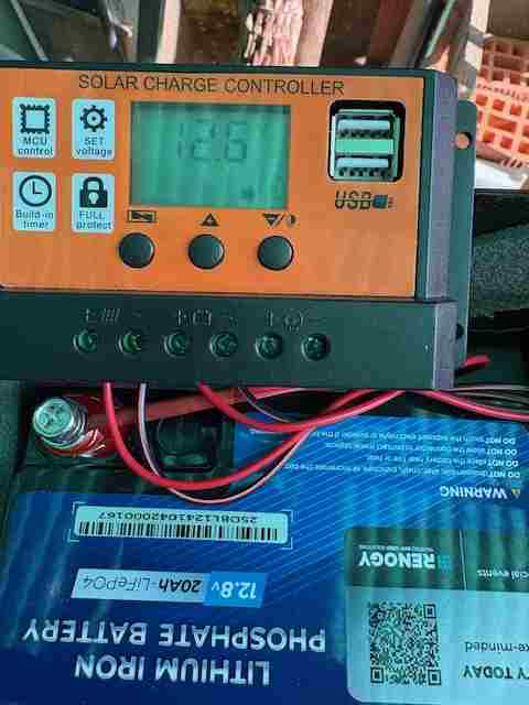

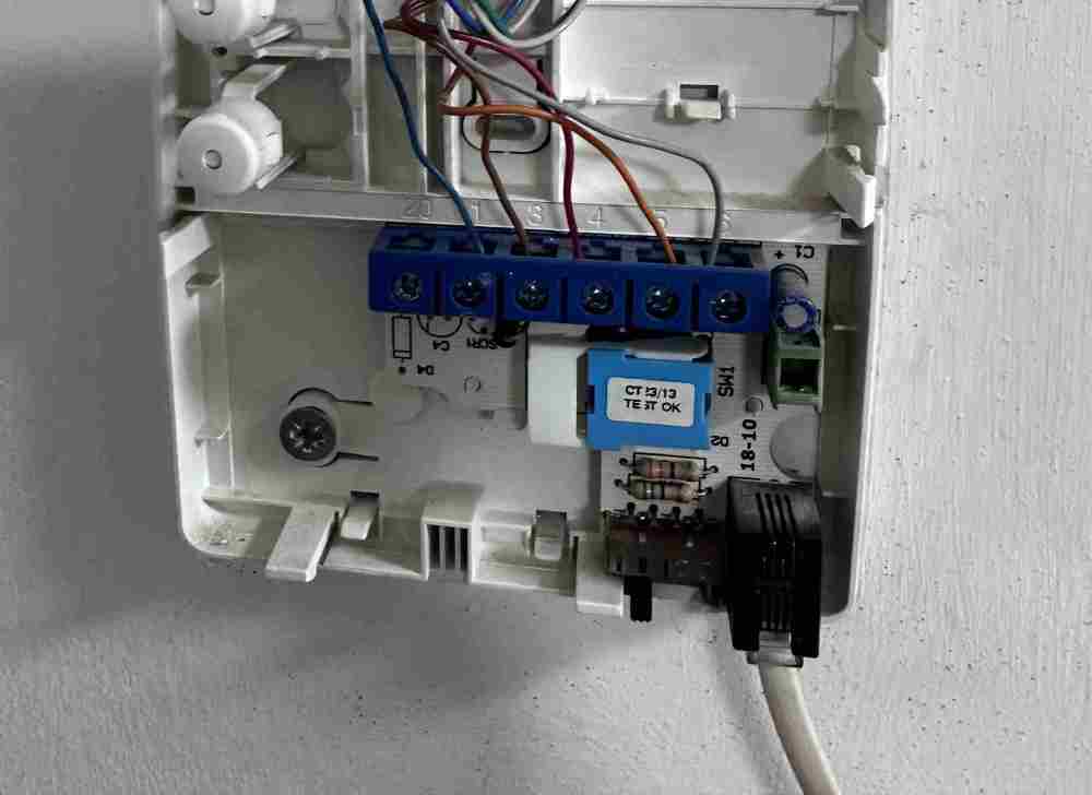

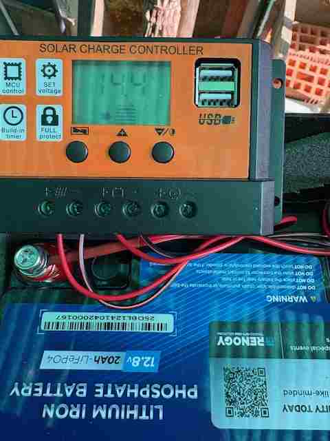

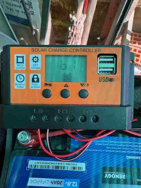

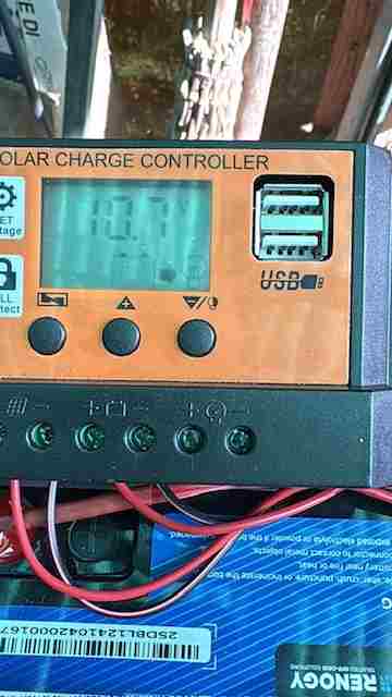

Geni ha iniziato a seguire Settaggi MPPT o PWM
Buongiorno a tutti, ho bisogno di un aiuto per capire i settaggi di questo PWM (venduto come MPPT....), in quanto privo di istruzioni, ed il venditore non risponde alle mie richieste. Questo regolatore ha tre impostazioni b1-b2-b3, ma vorrei capire come leggere le varie impostazioni, come dalle foto allegate, in sintesi, cosa indica in : Display fisso menù 1 Menù 2 Menù 3 Menù 4 (questo è il parametro delle foto) Avendo collegato una batteria da 20A LiFePO4 da 12V, vorrei essere sicuro che sia settato giusto.. Grazie a tutti quanti mi vogliono aiutare
Ma di che sorgente stiamo parlando ? Sembrerebbe tutto a posto, è solo l'immagine nitida... Anche scannerizzando una fotografia in alta risoluzione appaiono gli artefatti della stampa, e non è un difetto.
L'avvocato che ci segue ci ha riferito che questo documento che verrebbe firmato ci assicura in ambito civile ma non penale in quanto siamo noi i costruttori.
Nel nuovo regolamento macchine è previsto che chi fa una modifica alla parte safety di un Safety PLC deve ri-certificare la macchina. Questo significa che il cliente finale non ha diritto ad avere la password per modificare quella parte di programma. In genere quando si hanno i tuoi dubbi si procede cosi: 1 - La password non viene mai fornita 2 - Si esegue la stampa del programma safety su un file, lo si firma e lo si invia a mezzo PEC per certificare la data Il cliente potrebbe ancora ricostruire il programma copiandolo dal file e fare modifiche non autorizzate, ma non sarebbe più in grado di ritrasferire il programma originale sul PLC. Se il cliente vuole programma e password, deve firmare un contratto per cui provvede lui a certificare la macchina.
asciugatrice ecologixx 7 WQB245B0IT
michpao ha risposto a soki alla discussione in Lavatrici - Asciugabiancheria
Grazie della conferma. Bisogna cercare riparatori che sistemano le schede, perché sono pochi quelli che sono in grado di farlo e gli altri ti propongono di cambiare tutto 😉 - Oggi
Aiuto sostituzione del mio vecchio bitcino 334202 con vimar 887u
Maurizio Colombi ha risposto a Giacomo955 alla discussione in Citofoni, videocitofoni e intercomunicanti
ma senza utilizzare il comodo foglietto a corredo dell'apparecchio che riporta la compatibilità dell'apparecchio Elvox con tutti i sistemi comunemente in uso. Alcuni foglietti riportano il nome "Cofrel" o "Terraneo" al posto di BTicino, ma questo foglietto è costato qualche soldo, perchè buttarlo? -
FAAC MASTER KIT 415 - Lampeggio continuo
Ciappinatore ha risposto a Simone993 alla discussione in Cancelli elettrici
Con ogni probabilità si incolla uno dei 5 rele' (l'ultimo a dx guardando la scheda). Prova a picchiettarlo se ti succede altrimenti fai un video e manda in sostituzione la scheda -
Scaricarore di tipo 1
reka ha risposto a pasderasis72 alla discussione in Quadri elettrici civili e terziario
non capisco, se hai scelto il T1 dovresti aver chiaro perchè si usa e dove si installa. Che io sappia il Tipo1 SE serve si mette al punto di consegna. Se guardi lo schema d'installazione vedrai che l'importante è come colleghi la terra, quindi la posizione dello scericatore è abbastanza vincolata a quello. -
Giacomo955 ha iniziato a seguire Aiuto sostituzione del mio vecchio bitcino 334202 con vimar 887u
Aiuto sostituzione del mio vecchio bitcino 334202 con vimar 887u
Giacomo955 ha inserito una discussione in Citofoni, videocitofoni e intercomunicanti
Buongiorno scrivo qua perché non ne sono capace e prima di fare danni volevo un consiglio da voi devo sostituire il mio citofono bitcino 334202 con uno nuovo Vimar 887u non riesco a farlo funzionare ho provato tutte le combinazioni di fili ma niente se sento non mi sentono o mi apre solo il portone eccecc insomma un casinò🫣 sapete mica come collegarlo? Metto foto di come erano i collegamenti sul bitcino -
Il punto è che se fa modifiche mentre la macchina è in garanzia chi le paga? Non avendo prove su chi ha fatto cosa non riesci a controbattere. Ma comunque il problema più grosso riguarda la sicurezza, nel senso che se fa modifiche che intaccano la parte safety e poi qualcuno si fa male in teoria rispondiamo noi, ecco il vero motivo di avere un codice checksum per garantire che il progetto resti intatto e originale.
Non è ancora capitato, è più una questione che potrebbe verificarsi in futuro. Volevamo partire preparati e "proteggerci" su quell'ambito
Giacomo955 ha aderito alla comunità
Funzionamento Pinza Amperometrica.
Maurizio Colombi ha risposto a Daniele104 alla discussione in Altri argomenti elettrici
Ma benedetta gente!!! Gli strumenti portatili sono strumenti portatili, sono strumenti che devono essere pratici, maneggevoli, leggeri, indistruttibili, sempre a disposizione ecc. ecc. Lo strumento portatile serve a vedere se c'è o non c'è tensione, se passa o non passa corrente, se il circuito è chiuso o aperto. Se lo strumento portatile misura 227 volt anzichè 230 va bene, c'è tensione. Se lo strumento portatile misura 75 volt non va bene, non c'è tensione. Sarà l'esperienza ed il pelo sullo stomaco di chi utilizza lo strumento portatile ad elaborare la lettura rendendola "ufficiale" in base alle condizioni del circuito su cui sta operando; gli strumenti con i numeri hanno rovinato la debole esistenza della professionalità, hanno annientato l'arte di elaborare veramente il circuito... l'impianto, hanno rovinato l'elettricista con il pelo sullo stomaco, quell'elettricista che con lo strumento analogico vedeva la lancetta andare oltre la metà e capiva che c'era tensione ed era apposto, quello che vedeva sbattere la lancetta a fondo scala e capiva che il contatto era chiuso. Non serviva sapere se erano 231 o 225 volt, serviva (e serve tutt'ora) sapere se c'è o non c'è tensione... se passa o se non passa corrente (se non era bruciato il fusibile del tester). Nel caso ci fossero dubbi, nel caso ci fosse bisogno di valori precisi, ma parliamo di elettronica applicata e non certamente di elettrotecnica pratica, ci affideremo a strumenti molto più sofisticati di quelli che abbiamo nella borsa e che sbattiamo a destra e a sinistra tra polvere, umidità e sporcizia, ma soprattutto se vogliamo sapere, precisamente al millesimo, quanta corrente circola in un circuito, non ci affidiamo ad una pinza amperometrica, anche quella che costa un miliardo. Buona giornata e buon lavoro a tutti! -
Scheda comando riscaldamento escavatore CAT312LC
Quei 20kHz che ho trovato all'inizio da dove sono sbucati? Il connettore sulla scheda usa soltanto 7 dei 12 pin presenti: 24V,GND, drain mosfet, 12V uscita, segnale del potenziometro della ventola. Gli altri due fili dovrebbero essere le altre manopole o mi sbaglio? Le due manopole non danno alcun segno. -
Funzionamento Pinza Amperometrica.
Daniele104 ha risposto a Daniele104 alla discussione in Altri argomenti elettrici
Capito… il problema è di quando è stato fatto inizialmente l’impianto. colpa mia che mi sono affidato alla persona sbagliata. Prima dopo il contatore ad 1 metro come generale c’èra solo un Differenziale Puro da 25A con due MT (16/10), uno perle prese e uno per la luce (con potere di interruzione a 4,5kA e protetti solo su un polo). poi ho voluto modificare il contratto da 3kW a 5kW ma immaginavo che con l’impianto attuale ci sarebbe stata qualche limitazione quindi mi sono interessato per mesi e ho capito che era stato fatto alla cavolo di cane. E sono state fatte delle modifiche. Ora che ci penso… ho molte apparecchiature elettroniche e molti alimentatori collegati in giro per casa sull’impianto prese (alimentatori 5V1A che alimentano dispositivi da 5V, micro controllori + Casse wireless e alcuni relè connessi. Parliamo di un 30ina di dispostivi. possono questi generarmi picchi di corrente così alti? È questo che mi preoccupa. Fino ad ora non lo ho mai trovato scattato ed è sempre rimasto armato. solo una volta ho provato a simulare la mancanza di corrente disarmato e armando il contatore… ed è scattato. Quindi penso mi trovo al limite massimo. Puoi decidere se fare in automatico o selezionare le funzioni manualmente. per l’INRUSH devi farlo manuale. -
Funzionamento Pinza Amperometrica.
Leone2285 ha risposto a Daniele104 alla discussione in Altri argomenti elettrici
Non vorrei sbagliarmi ma questo strumento fa tutto in automatico senza avere un vero selettore di fondo scala. Ne avevo uno simile che faceva misure più precise quando il carico era più importante. -
Scheda comando riscaldamento escavatore CAT312LC
Perché a banco con solo i 24V in ingresso LM317 non scalda mentre con il connettore dello scavatore scalda? Pensi possa essersi danneggiato LM2901? Facendo la misura con oscilloscopio su banco trovo un dente di sega a pinna di squalo con frequenza di 47Hz. -
Livio Orsini ha iniziato a seguire Comandare 2 strisce a LED con interruttore RF e Funzionamento Pinza Amperometrica.
Funzionamento Pinza Amperometrica.
Livio Orsini ha risposto a Daniele104 alla discussione in Altri argomenti elettrici
Tutti gli strumenti hanno la precisione riferita al valore di fondo scala. Se uno strumento garantisce la precisione pari a 0,5% e lo usi con un fondo scala di 10A significa che la misura avrà un errore massimo di 0,05A sia che tu misuri una corrente di 9,9A, sia che la corrente misurata sia pari a 0,5A. Per questo motivo è sempre consigliabile misurare con il fondo scala più prossimo all'entità della variabile misurata. -
Scheda comando riscaldamento escavatore CAT312LC
Livio Orsini ha risposto a Leone2285 alla discussione in Elettronica generica
A me sembra che hai trovato l'origine del problema. -
Baxi Ocean Luna Space FI 20 - Problema di funzionamento
giorgio17 ha risposto a Gianfilippo evola alla discussione in Guasti/Problemi Riscaldamento
Sicuro sia una caldaia atmosferica con quel camino? -
Comandare 2 strisce a LED con interruttore RF
Livio Orsini ha risposto a CrasHBoneS alla discussione in Illuminazione interni
No non sbagli. Ora le ho riunite. -
Problema di scansione o fotocopia da scanner stampante Samsung CLX3185FN
r.taccini ha inserito una discussione in Stampanti, Scanner, Multifunzione
Buona sera a tutti, da un po'di tempo che quando eseguo una scansione su PC o facendo una fotocopia di un documento ottengo una immagine allungata orizzontalmente e mancate di circa la metà sempre orizzontalmente. Ho provato a sostituire la Main controller PWA ma non ho risolto. Ho pensato che potesse dipendere dal sensore di immagine CIS ma se passo dai 300 DPI di default a 600 DPI la parte di immagine mancante e la deformazione diminuisce fino a quasi essere completa a 1200 DPI. Questo mi confonde perché ho pensato che se dipendesse dal una parte del CIS non funzionante non dovrei avere l'immagine pressoché completa cambiando i DPI. Ringrazio anticipatamente chiunque possa aiutarmi a capire da cosa può dipendere. Allego un esempio di ciò che accade a 300 DPI con originale e immagine scannerizzata ottenuta. Mi scuso per le pessime foto che sembrano mostrare una rotazione che in realtà non c'è ma volevo mostrare ciò che accade. Grazie ancora. -
Funzionamento Pinza Amperometrica.
Leone2285 ha risposto a Daniele104 alla discussione in Altri argomenti elettrici
Scusami la domanda quale è il tuo obiettivo: utilizzare lo strumento o verificare se il tuo magnetotermico funziona. Se vuoi vedere se il tuo strumento da dei valori plausibili usalo su un carico puramente resistivo che abbia un bel assorbimento e lo confronti col valore di targa del carico. Se lo vuoi confrontare con quello che rileva il contatore devi scollegare tutti i carichi e lasciare solo quello resistivo. Come ti hanno già detto questi strumenti economici non hanno una precisione massima e l'errore aumenta al diminuire del carico. Il magnetotermico che stacca al primo riarmo e al secondo riarmo rimane collegato è dovuto a un picco di assorbimento tipico di condensatori scarichi. Però è la somma che fa il totale, probabilmente scollegando qualche carico il problema non si presenta. Io intendevo che se fai un apertura tecnica del magnetotermico il contributo maggiore del picco alla sua chiusura probabilmente è dato da carichi induttivo come motori dell'acqua o frigoriferi che ripartono. Vorrei chiederti una cosa, se non sei in casa e va la luce e poi torna nelle condizioni attuali del tuo impianto il magnetotermico dovrebbe scattare; tornando in casa come fai a capire se c'è stato un problema al tuo impianto o se è semplicemente andata la luce? -
Asciugatrice in cantina
Ganimede77 ha risposto a Pisacane alla discussione in Lavatrici - Asciugabiancheria
Sul sito del produttore e manuale, riporta pompa di calore. Sullo stesso tuo link è riportato che il tamburo è solo di 92,5 litri... mai visto così piccolo. Corrisponde ad una capacità reale di 4.6Kg di cotone e 2.3Kg di sintetico. A resistenza sono: DCB816W DU10112CX0W Nel mercato UK: https://www.beko.co.uk/appliances/laundry/tumble-dryers#Type=Condenser -
Cancello motore interrato beninca non si apre
ROBY 73 ha risposto a cc75 alla discussione in Cancelli elettrici
Prima di tutto è strano che parta un solo motore, ma in quale momento hai fatto la foto? La centrale era solo alimentata con ante chiuse o aperte? Nello stesso momento dello scatto, stavi dando anche un comando di START con il radiocomando o un pulsante? Dalla foto il display indica che c'è un comando di START attivo (vedi segmento orizzontale alto P.P. acceso) e nello stesso momento l'intervento della costa / bordo sensibile (DAS) che però mi sembra di vedere sia ponticellato sui morsetti 20-21 e di tipo NC, ti risulta che sia così?, Oppure descrivi la situazione con precisione, vedi manuale scheda BRAIN: https://notices.sad-distribution.fr/contents/fr/BRAIN.pdf Ad ante chiuse, queste si sovrappongono l'una sull'altra, oppure sono indipendenti? Se sblocchi i motori (di cui attendevo le foto e/o il modello preciso e tu nulla in merito!) e porti le ante a metà corsa, continua a non funzionare? Prova a invertire i collegamenti dei due motori sulla scheda e vedi se rimane fermo lo stesso motore, oppure si inverte il problema. Naturalmente fai attenzione che se le ante si sovrappongono in chiusura, quando arrivano a finecorsa, tendono a incastrarsi se il tempo di sfasamento del MOTORE 1 è troppo basso, quindi sblocca i motori e parti con le ante a metà corsa. Oppure bisognerebbe provare a testare il motore collegandolo direttamente alla tensione di rete 230V con un doppio pulsante e vedere se funziona. Smonta anche la scheda / centrale BRAIN dal box e controlla che sul retro non ci sia qualcosa di strano, magari i "soliti vermiciattoli" spiaccicati e arrostiti, magari posta una foto, anche perché sopra alla morsettiera dell'alimentazione 230V, mi sembra di vedere un colore "dorato / ramato" (che arriva fino al relè più a sinistra), ma non so se sia un riflesso della foto, oppure un danno sulla scheda stessa. A cosa dovrebbe servire quel relè sul fianco destro? -
Scaricarore di tipo 1
pasderasis72 ha inserito una discussione in Quadri elettrici civili e terziario
Ciao a tutti dovrei installare questo scaricatore vi spiego abbiamo contatore monofase 3 kw sotto contatore quadro dove dovrei mettere 3 protezioni MT 1 per quadro interno abitazione 1 per quadro scala e locale tecnico 1 per quadro giardino e citofono.nei 3 quadri mettero' in ognuno di essi sezionatore e poi tutti diff.M.T 0,003 4500. Domanda lo scaricatore di tipo 1 dove lo metto nel quadri sotto il contatore dove ho i 3 MT a protezione????
