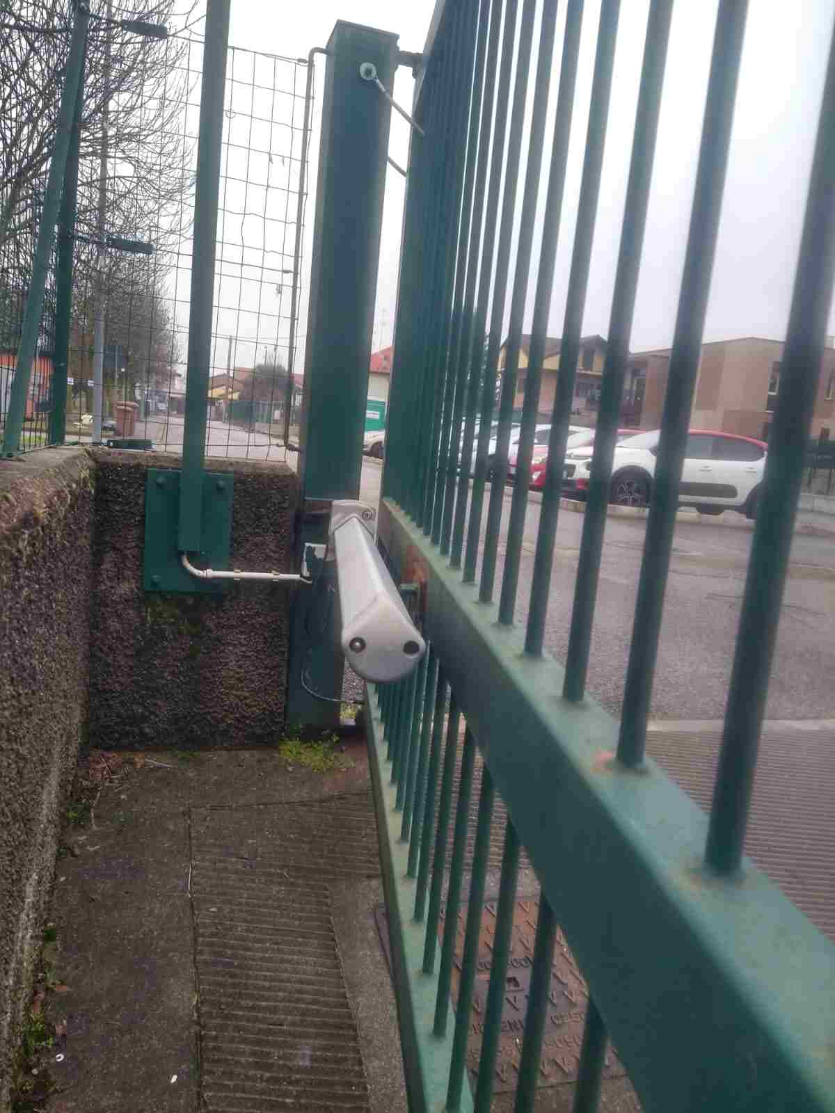

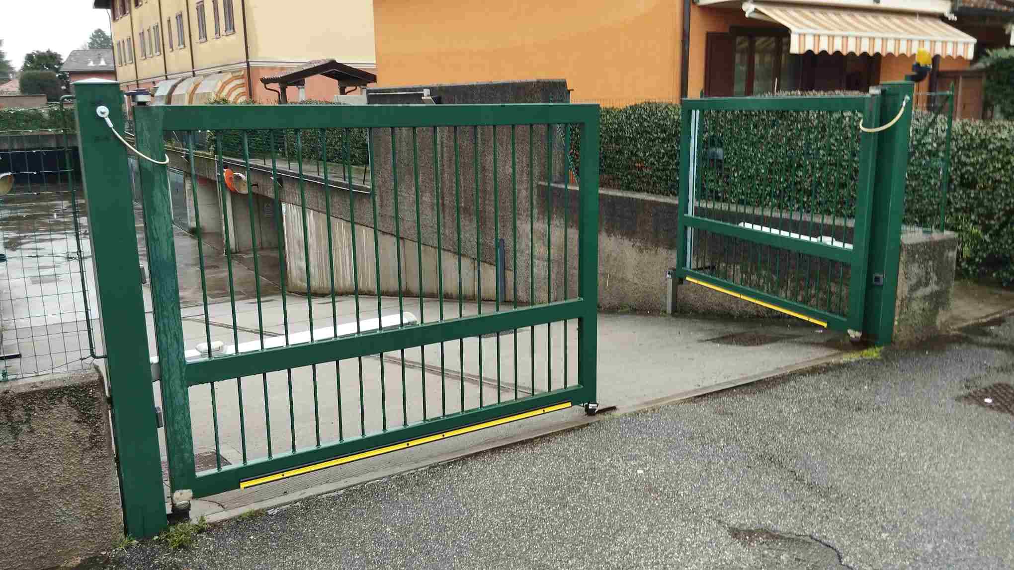

  1. Nell'ultima ora
  2. E' assolutamente indifferente, collegali come vuoi
  3. Buonasera a tutti. Impianto con pistoni Fadini Hindi 880. In entrambi i carter manca un’asta filettata interna con bullone. - Anta SX: stabile, non vibra, funziona regolarmente. - Anta DX (motore sostituito 2 anni fa): vibrava in chiusura per giorni, poi ha iniziato a partire in ritardo e non completare la corsa; reset centralina inefficace, dopo poche ore nuovo blocco. Il manutentore esclude qualsiasi nesso meccanico/elettronico e attribuisce il guasto solo alla scheda. Chiedo invece: è tecnicamente plausibile che la vibrazione dell’anta DX abbia generato stress elettrico (assorbimenti anomali/picchi) danneggiando il solo canale DX della centralina, mentre il canale SX è rimasto integro perché l’anta non vibrava? Grazie per qualsiasi parere tecnico.
  4. panettoneta
    Access point fibra
    Niente di particolare, appartamento su più livelli. Ora utilizzo come access point un vecchio modem Netgear ma ha la banda limitata non va bene con la fibra
  5. F12
    Collegamenti con morsetti
    Ok grazie, ho tenuto i morsetti a cappuccio, ho dato un giro di nastro alla base. Ho fatto stare il tutto nella scatola ma stanno un bel po' stretti: è meglio lasciarli fuori? Cosa mi consigliate? Fanno piastre e cappa. Davanti metto il forno che collego a un'altra linea.
  6. Peccato, mi dispiace che non abbiate risolto
  7. ROBY 73
    MANUALI USO E MANUTENZIONE SIEMENS CERBERUS
    Ciao Fireman2026, Sì, usano questa politica aziendale. Ho provato più volte a chiedere anche i listini e altri documenti, ma non c'è stato verso, proprio perché non siamo clienti diretti, poi che sia legale o meno, sinceramente questo non lo saprei proprio.
  8. E allora basta che tu non tenga in considerazione il relè Finder e l'uscita "L2" del dispositivo Wi-Fi, per il resto rimane valido lo schema che ti ho fatto. Ma per il riscaldamento che cos'hai che lo attiva? Per caso c'è il cronotermostato che si vede sotto la caldaia? Quello non serve a nulla, è solo l'esempio per gestire l'accensione / spegnimento di tre carichi diversi interrompendo sempre solo la fase, per questo ti ho indicato di installare il contattore ABB (che anche se è di un'altra marca non cambia nulla).
  9. .........E quindi come si dice in questi casi: <<Il massimo della resa con il minimo (e anche meno) della spesa>>. A parte il fatto che hai comprato un attuatore nuovo e non ti serviva. Sì ok, ma poi hai detto che hai risolto proprio togliendo tensione all'impianto, quindi....... E questo è l'importante
  10. Womens From Your City - No Verify - Anonymous Adult Dating https://SecreLocal.com [url=https://SecreLocal.com/girls.html] Girls From Your Town [/url] - Anonymous Adult Dating - No Selfie
  11. Maurizio Colombi
    Automazione tasto start
    C'è una sezione apposita per i cancelli elettrici, per favore riproponi il tuo quesito in quella sezione, riceverai sicuramente molte risposte. Grazie. DISCUSSIONE CHIUSA
  12. Fabio1110
    Automazione tasto start
    Chiedo consiglio : centrale automazione BFT LIBRA Con telecomandi funziona bene con comando chiave start non funziona stacco alimentazione per 30 sec .funziona tutto , cosa può essere, grazie per eventuali dritte
  13. Oggi
  14. Andrea Annoni
    Access point fibra
    La richiesta è un po' generica. Dipende dal tipo di installazione, quanta banda devi portare, con che protocollo, se hai dispositivi IoT che richiedono la banda 2,4. Oltre che ovviamente il budget. Oltre ai soliti brand dozzinali da scaffale (Tp-link, Tenda, Netgear ecc) puoi orientarti su Ubiquiti, oppure ancora meglio Ruijie (quest'ultimi hanno estrema sensibilità, non necessitano di controller - salvo gestire in modo profondo il roaming - e sono decisamente tra i migliori che abbia mai usato. In tutti i prodotti di questo genere non esiste un prodotto "universale".....soprattutto occorre capire dove lo installi (parete, soffitto, desk ecc). Comunque puoi iniziare a dare un'occhiata e valutare
  15. Matteo 88
    RESTAURO IGNIS K PIÙ AWL 394/1
    No, domattina passo a ritirarre i ferodi+il tubo e farò come hai detto tu... Già che c'ero volevo cambiare le molle sopra ma sono introvabili... Unica cosa speriamo che la ruggine sul fondo della scocca riesco a toglierla col convertiruggine...
  16. adamo
    Motore auto frenante con Inverter
    Buonasera a tutti, questa situazione mi è già capitata un'altra volta, e ancora adesso ci sto sbattendo la testa. Debbo comandare un motore auto frenante, piu' che altro l'inverter servirà per dare al motore una rampa di salita e quella di discesa, ma non come gestire il freno. Ovviamente essendo un elettro freno a 400volt lo debbi alimentare a parte, non posso collegarlo in parallelo avvolgimento del motore, ma così facendo molto spesso si apre prima il freno e poi va in coppia il motore, con risultati molto deludenti. Ma dove non esiste un plc, come si gestisce questa cosa?, esiste per caso un inverter che si gestisce lui questo benedetto freno?. Adamo
  17. UABC80
    RESTAURO IGNIS K PIÙ AWL 394/1
    Hai provato a fare come ti avevo consigliato qualche giorno fa?
  18. Matteo 88
    RESTAURO IGNIS K PIÙ AWL 394/1
    Mi sono arrivati i ricambi, domattina cambio i ferodi e ti farò sapere... Ma per cambiare quelli come procedo? Il pattino sembra un tutt'uno con la vasca... Per quanto riguarda la ruggine sul fondo della scocca posso provare con un convertiruggine oppure carteggiarla (con mooolta pazienza visto lo spazio) e poi verniciare sopra?
  19. Alessio Menditto
    Reset avviso manutenzione caldaia beretta ciao x25
    Il nostro amico si è iscritto il 14 dicembre e dallo stesso giorno non entra più in Forum…prova ad aprire una nuova discussione.
  20. AlbFas
    Reset avviso manutenzione caldaia beretta ciao x25
    Ciao, sei riuscito a risolvere?
  21. Purtroppo non è andata… anche invertendo i commutatori non è cambiato nulla. Mi sa che si andrà per un nuovo impianto, due fili a questo punto.
  22. panettoneta
    Access point fibra
    Buonasera a tutti, mi servirebbe il un consiglio. Mi servirebbe un consiglio per quanto riguarda un access point da utilizzare per fibra qualità prezzo quale mi conviene comprare
  23. Stefano Dalmo
    Lavastoviglie hotpoint Arioston errore
    Metti a mano 1 litro di acqua nel pozzetto e vedi se il pressostato scatta cambiando di stato .
  24. Io vedo la pista interrotta . Nella parte terminale
  25. l_b
    Dimensionamento cavi strip led 24V
    Ciao, grazie per la risposta. Sono confuso rispetto a quanto indicato lo scorso anno. La strip è di qualità, il collegamento sarà saldato, mi dissi che potevo essere tranquillo anche oltre i 5m senza dover alimentare la fine. Io in nessun caso supererò i 5 metri e al massimo ci sarà un angolo a 90° a cui farò un collegamento con fili saldati. Grazie!
  26. Buonasera, da un cliente ho ricevuto un pcb che lui mi ha detto che era una striscia led ma invece è una striscia con ampolle reed che vorrei capire che potenza sono per cambiarle.
  27. Bob1983
    Tubi Gas cucina e induzione
    Grazie del contributo. Vediamone qualcuno si è trovato nella stessa mia situazione e come ha risolto. Mi piacerebbe avere anche l'esperienza diretta in questo caso.
  1. Carica più attività
