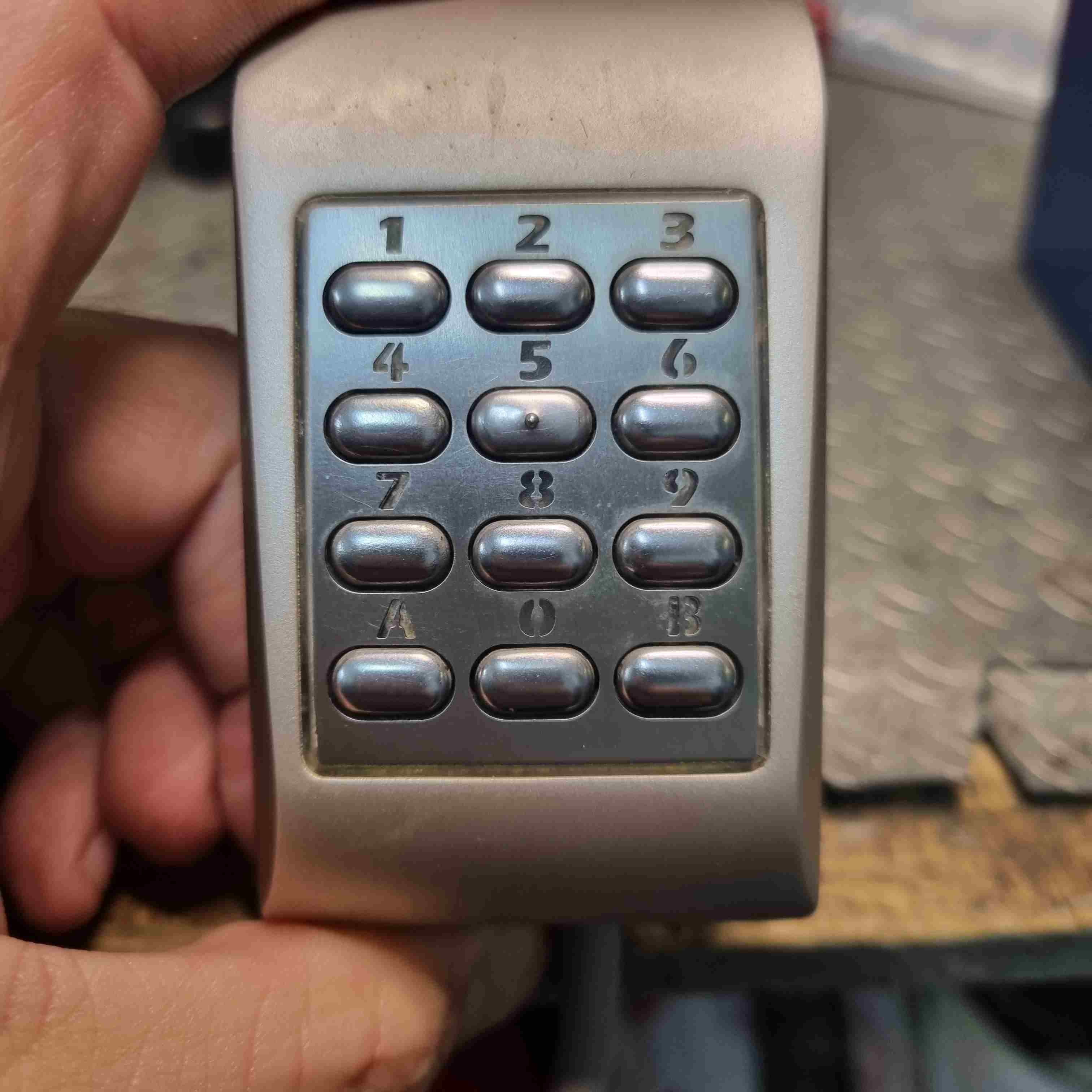

lampadina1974 ha iniziato a seguire Tastiera acl875su-s
Buonasera Sto impazzendo con questa tastiera non riesco a mettere un qualsiasi codice per chiudere il contatto . Qualcuno conosce questa tastiera? Grazie
Lavastoviglie indesit dif14 perde acqua
Stefano Dalmo ha risposto a lucas_71 alla discussione in Lavastoviglie
Grazie per l’aggiornamento e la condivisione -
Nomenonutilizzato ha iniziato a seguire Relè cancello BFT
Buonasera , mi potete aiutare a trovare questo relè di un cancello automatico? Oppure capire se c’è qualche modello compatibile. grazie
suoneria supplementare su bticino 2fili
elettromega ha risposto a pigeta alla discussione in Citofoni, videocitofoni e intercomunicanti
la cosa meno costosa è uno sprint 2 fili in più dove puoi anche rispondere -
Lavastoviglie indesit dif14 perde acqua
lucas_71 ha risposto a lucas_71 alla discussione in Lavastoviglie
Aggiornamento, ho montato la nuova resistenza e non perde nulla. Non so dire se quella vecchia avesse già qualche problema prima che smontassi la pompa....Grazie di tutto -
pigeta ha iniziato a seguire suoneria supplementare su bticino 2fili
suoneria supplementare su bticino 2fili
pigeta ha inserito una discussione in Citofoni, videocitofoni e intercomunicanti
Avrei la necessità di aggiungere una suoneria supplementare per mio zio,sua mamma non sente la chiamata citofonica. Il sistema è composto da un unita esterna 343032,2 unita interne 344652,1 alimentatore 346050. Ho visto che la bticino offre la suoneria 336910 ma non penso vada bene per il mio sistema a bus. Sapete consigliarmi ? grazie -
Ciao a tutti ho uno strano problema che non riesco a risolvere, in pratica non riesco più a raggiungere una cpu dal mio pg tramite ethernet, la cpu è una 315 2-dp con una cp 343-1 lean collegata alla rete aziendale per poter comunicare con un supervisore (pc con win 7) un hmi (mp277) il mio pg (un lenovo con win11) e altre cpu s7 300 alcuni nella stessa sottorete altri no. è da anni che funziona correttamente ma tutto ad un tratto la cpu non è più raggiungibile ne dai due pc ne dall'hmi ma solo dagli altri plc che comunicano tramite collegamenti progettati iso on tcp. la cosa strana è che il confronta blocchi non funziona ma se provo ad accedere tramite netpro mi mostra senza problemi lo stato dei collegamenti agli altri plc che risultano verdi quindi connessi e riesco anche a raggiungere la diagnostica della cp343 ma alla cpu assolutamente no, non riesco a vedere niente ne la diagnostica della cpu ne la banale impostazione dell'ora. ho provato a sostituire la cp343 senza successo, per adesso ho collegato l'hmi alla rete profibus dove sono presenti una schiera di inverter v1000 per poter avere un minimo di controllo sull'impianto e sabato ,quando potrò fermare gli impianti per più tempo, proverò a ricaricare la configurazione HW e al limite sostituire la cpu. il bello è che se scollego la rete aziendale e mi collego direttamente alla cpu tramite ethernet riesco a comunicarci con il mio PG ma appena la ricollego alla rete aziendale smette di comunicare, mi viene da pensare che il nostro IT abbia applicato qualche regola alla sottorete che mi taglia fuori qualche porta proprio all'ip (che proverò a cambiare) della cpu ma a detta loro è tutto a posto. non so più dove sbattere la testa avete qualche idea/consiglio/prove da suggerirmi ? dimenticavo il software della cpu è in step7 v5.7 l'hmi è già in tia ma non ricordo quale versione. grazie
Agomaion78 ha aderito alla comunità
- Oggi
Caldaia riello benefit
giorgio17 ha risposto a palito alla discussione in Guasti/Problemi Riscaldamento
Se ha 25 anni le membrane difficilmente sono buone,e sarebbero da controllare i 2 tubetti in rame se sono puliti -
Scusate, sicuramente sto facendo un caos coi messaggi,mi è arrivata la tcon,ma il difetto è rimasto,ora ho il dubbio che il problema possa essere qualcos altro o che questa tcon sia altrettanto difettosa,allego una foto dell immagine, ringrazio anticipatamente per le risposte
Cassa acustica attiva per live con ingresso audio anomalo
Domenico Maschio ha risposto a totolemoko alla discussione in Microfoni e dispositivi audio
Le casse attive sono quasi sempre mono . Se cerchi marca e modello su google vedi che si vendono a coppie . Del resto dai comandi e manopole posteriori non c'è alcun riferimento alla stereofonia ( bilanciamento , ecc.) , se si intravvedono davanti gli altoparlanti dovrebbero essere solo un tipo : 1 tweeter , 1 woofer . -
Tensione bassa, mancato innesco dell'inverter.
Fabio Monaco ha risposto a Fabio Monaco alla discussione in Fotovoltaico
Grazie per gli interventi. Il problema sta nel fatto che non posso metterli da alcun'altra parte! O così o niente. Il sole, comunque, a mezzogiorno investe quei tre pannelli con la stessa inclinazione che ha all'alba sugli altri sette. Ho pensato di sistemarli in quel modo per ottenere energia quando, nel pomeriggio, i sette pannelli che hanno una inclinazione di 40° starebbero di taglio rispetto all'irraggiamento solare, con i risvolti poco pratici ed economici che comporta una situazione simile. Avrei anche potuto inclinarli di una 30 di gradi in fuori, verso sud-ovest, ma essendo tre non sarebbero entrati tutti sull'inferriata ma avrebbero preso ombra dal comignolo vicino e dall'antenna e comunque anche volendone sistemare 2 con inclinazione idonea il terzo avrebbe avuto la stessa inclinazione dei due ma in ombra..... Non c'è soluzione. Il problema è che mi mancano 12 volt per innescare l'inverter!😬 Esistono pannelli molto piccoli da 48V a circuito aperto? In alternativa, ripropongo la domanda, è possibile e conveniente "isolare" un pannello dalla stringa da 7 e inserirlo in quella da 3 per aumentarne la tensione di uscita? Avendo una inclinazione diversa come fare per ottimizzarne la resa? Ancora grazie. -
si accende e si spegne in continuazione(samsung mod UE49KU6172U)
Riccardo Ottaviucci ha risposto a ganci alla discussione in Samsung
hai la retroilluminazione guasta,attento a spannellarlo poichè è molto facile rompere il display a lcd -
Ciccio 27 ha iniziato a seguire Bosch maxx 7 carico acqua durante la centrifuga
Bosch maxx 7 carico acqua durante la centrifuga
Ciccio 27 ha risposto a specyenduro12 alla discussione in Lavatrici - Asciugabiancheria
Quelle Bosch sono durevoli, vale la pena ripararle sempre. -
De Longhi macchina caffè Prodigio
NovellinoXX ha risposto a nelson1 alla discussione in Piccoli elettrodomestici
Se l'ingranaggio è rotto il motorino al momento dell'espulsione della capsula dovrebbe girare a vuoto. Ma da quello che scrivi sembra che nemmeno il motorino gira, pertanto bisogna capire con un tester se il motorino viene alimentato o meno dall'elettronica che lo comanda. -
piergius ha iniziato a seguire Bosch maxx 7 carico acqua durante la centrifuga
Bosch maxx 7 carico acqua durante la centrifuga
piergius ha risposto a specyenduro12 alla discussione in Lavatrici - Asciugabiancheria
Ad evitare che torni indietro acqua, il tubo di scarico della lavatrice non può essere buttato là a caso . Prima di arrivare allo Scarico a muro o al Sifone deve formare il "Dosso", come prescritto dai Produttori : - Buona serata ! -
ganci ha iniziato a seguire si accende e si spegne in continuazione(samsung mod UE49KU6172U)
si accende e si spegne in continuazione(samsung mod UE49KU6172U)
ganci ha inserito una discussione in Samsung
Buonasera a tutti. Io ho una tv Samsung curvo modello UE49KU6172U la sera dopo averlo spento funzionante all'indomani vado per accendere la tv si spegne e si accende in continuazione, lo schermo appare nero e ogni tanto lampeggia la retroilluminazione, l'audio funziona quando si accende . ho staccato il connettore della scheda madre, i led (retroilluminazione) restano accesi fissi. ho riattaccato connettore della scheda madre è ho staccato le flat della scheda che va al display ,lo riacceso e mi da lo stesso problema, ho fatto un test sull' alimentazione controllando tutti i condensatori elettrolitici che alimentano la scheda madre e i led e vanno bene ,la tensione dovrebbe dare 13 volt ma mi da 12,8volt non penso che sia questa minima differenza di tensione causare il problema. Se conoscete questo tipo di guasto mi date un consiglio da dove devo intervenire per la riparazione non credo che sia un problema di software. o potrebbe essere la scheda madre?. Attendo risposta Cordiali saluti a tutti moderatori. -
Senso rotazione giusto
Adolfo62 ha risposto a pedersen alla discussione in Altro su impianti elettrici industriali
Partendo dal presupposto di cui sopra chiaramente. Comunque da esperimenti fatti negli anni, se sostituisci un motore, ti segni come sono collegati i fili in morsettiera, sul motore nuovo di pacca li ricolleghi alla stessa maniera, il senso di rotazione rimane uguale. Mi dirai.... Ma non vuole dire che RST son state rispettate, e hai ragione, indica comunque che esiste una regola uniforme per i collegamenti in morsettiera, poi sta' a chi collega trovare RST e metterle nel verso giusto se ne ha bisogno. -
Presenza amianto in vecchie asciugatrici
Antonio S ha risposto a Antonio S alla discussione in Lavatrici - Asciugabiancheria
Grazie mille Diomede per la risposta molto esaustiva. Purtroppo il mio è stato un tentativo in extremis di ripensarci su...perché lunedì ho visto questo gioiellino sul marciapiede e non l'ho presa per la paura di quanto detto (in realtà sto cominciando anche ad avere seri problemi di spazio a causa delle svariate lavatrici che ho accumulato 😆). Ora mi verrebe la tentazione di andare a vedere se c'è ancora ma temo proprio che ormai sia andata e dovrò tenermi questo rimpianto😭. Mi servirà comunque per un prossimo eventuale ritrovamento -
Cassa acustica attiva per live con ingresso audio anomalo
totolemoko ha inserito una discussione in Microfoni e dispositivi audio
Salve Ho una cassa attiva soundking fp208-1a. Se collego un microfono con cavo xlr all'ingresso e schiaccio il pulsante su MIC, non ci sono problemi, l'audio della mia voce si sente perfettamente. Se collego nello stesso input un lettore mp3, quindi con cavo stereo e schiaccio il pulsante su LINE, succede che la musicasi sente bene e la voce del cantante diventa più piccola e un po' troppo riverberata. Ma se stacco uno dei due canali la canzone si sente bene, sia la musica che la voce. I cavi sono ottimi, così il lettore mp3. Non riesco a capire il problema. Non mi pare che l'ingresso sia mono. Potrebbe essere ma mi sembra strano dato che la femmina jack interna ha tre pin: uno a massa e gli altri sue seguono due vie diverse nel circuito. Qualcuno potrebbe spiegarmi il problema? -
giuseppe071964 ha iniziato a seguire Tensione bassa, mancato innesco dell'inverter.
Tensione bassa, mancato innesco dell'inverter.
giuseppe071964 ha risposto a Fabio Monaco alla discussione in Fotovoltaico
I tre pannelli montati in quella posizione non ti attiveranno mai l 'inverter, il sole a picco su quei tre lo avrai solo nel periodo estivo e in una fascia oraria ristretta. -
lavastoviglie franke FDW 613 E6P A+ con beep mentre carica acqua
Giovaaa ha risposto a Giovaaa alla discussione in Lavastoviglie
la turbinetta sarebbe quella ventolina nell'airbreack? i led lampeggiano tutti e non hanno una sequenza oppure uno -
Cappa vecchiotta da sistemare.
reka ha risposto a reka alla discussione in Forni - Microonde - Cucine
certo, grazie -
Buonasera a tutto lo staff, possiedo una caldaia come da titolo di oltre 25 anni che utilizzo solo per acs, sempre funzionante, però adesso sorge un problema, il pistoncino del depressore della valvola a tre vie esce pochissimo non a sufficienza per cliccare sul Micro, le membrane sembrano buone e la pompa si avvia, quale potrebbe essere il problema? Grazie a chi può suggerirmi consigli
Cambio velocità in piccoli motori asincroni monofase
Leone2285 ha risposto a Leone2285 alla discussione in Didattica elettrotecnica
No, anzi le rileggo più volte per capire meglio. Avrò la testa dura però quando ho risposto mancava la parte della tua risposta in cui hai parlato del partitore capacitivo. Forse l'hai inserita successivamente. Questi condensatori potrebbero essere nella pulsantiera o sono già dentro il motore? Avevo ipotizzato un partitore resistivo perche ho visto assorbimenti simili e prestazioni nettamente diverse del motore per cui avevo immaginato delle perdite di calore per via della resistenza.
