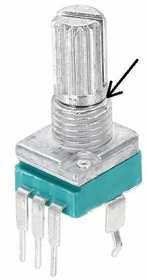

come pulire i potenziometri di un vecchio amplificatore per chitarra
Domenico Maschio ha risposto a franco causio alla discussione in Radio - Stereo - Autoradio - HiFi - CD - DVD
devi cercare di spruzzare spray li dentro e non c'era bisogno di smontare il contenitore , ma bastava togliere le manopole -
Frigo congelatore Beko , condensa all'interno dei cassetti
Stefano Dalmo ha risposto a ciaps alla discussione in Frigoriferi - Congelatori
Sono cose tecniche , il manuale non ne parla , dipende da come è stato concepito il frigo . in alcuni frigo che vengono chiamati no frost , il congelatore ha la batteria evaporazione come tutti i no frost nascosta dietro al pannello frontale , mentre nel vano frigo non arriva l’aria proveniente dal congelatore , ma brina la parete nascosta dietro al pannello frontale e la ventilazione la provoca una ventola posta in alto sulla parete , proprio come vedo nel tuo frigorifero , guardando sul web . ma potrebbe pure non essere questo il caso . quindi devi stabilire se nel vano frigo arriva l’aria proveniente dal freezer o il freddo viene generato nel vano frigo stesso . posta una foto della parete frontale del frigorifero , è tutto un corpo con le pareti laterali , o ci sono delle linee di separazione sul perimetro? l’acqua che trovi arriva da qualche posto ? O si crea sulle pareti sotto forma di brina e poi si addensa ? -
Misurare assorbimento condizionatore
Alessio Menditto ha risposto a casa74 alla discussione in Impianti Climatizzazione
Io però non ho capito bene, il titolo dice “misurare assorbimento del condizionatore”, ma quello lo legge un semplice wattmetro digitale che si trova su Amazon, ed è anche molto preciso, basta lo metti nella linea del clima (come avevo fatto a casa mia) e vedevo sia gli ampere che i watt istantanei assorbiti, e lui faceva pure il conto dei kw/ora. Quindi appunto per seguire il titolo, che c’entra ? L’inverter nei clima si usa come detto, principalmente per limitare la corrente di spunto che c’era negli on/off, poi come riesce a farlo è appunto nella trasformazione (se non ricordo male) prima di corrente alternata in continua, poi da continua di nuovo in alternata con frequenza variabile (perché si vuole far girare il compressore a diverse velocità per modificare la portata di refrigerante e quindi la sua potenza), quindi pensare di misurare lo spunto lo ritengo una cosa completamente inutile oltre che probabilmente impossibile. L’assorbimento che t’interessa come da titolo è quello che legge il wattmetro e che ti ritrovi in bolletta. - Oggi
em93 ha aderito alla comunità
condizionatore koolking
Alessio Menditto ha risposto a ciccioilgrande alla discussione in Guasti/Problemi Climatizzazione
Ah ma se fosse per me li pulirei una volta a settimana, il filtro sporco penso sia paragonabile solo alla guerra batteriologica, ma comunque io intendevo tutti gli scambiatori, nella macchina esterna filtro non c’è, per gli split pensare che uno li pulisca sia come consigliato dai produttori, sia in rapporto all uso e negli ambienti dove è installato lo split, lo ritengo sempre un atto di Fede. Quando lavoravo e disgraziatamente ero quasi sempre in locali commerciali, il filtro al 90% era un oggetto misterioso di cui nessuno si prendeva cura, e quindi i poveri ignari che entravano in questi locali si beccavano tutti i corona virus possibili, bronchiti e raffreddori come se piovesse. Perché poi se uno pulisse regolarmente i filtri, il “radiatore” sottostante non dovrebbe essere sporco come si vede spessissimo, che per pulirlo serve lavarlo con prodotti appositi e acqua. -
Misurare assorbimento condizionatore
Marco Fornaciari ha risposto a casa74 alla discussione in Impianti Climatizzazione
Considerare è un conto, in tutti gli impianti dove li ho instalalti in 45 anni, e in diversi c'è la stumentazione per analizzare la rete e i consumi, al massimo ho sempre misurato 0,96: quei quadri sono solo di potenza, la strumentazione vede solo come carichi dei motori e degli inverter: le tensioni ausiliare sono prelevate a monte del gruppo di misura o esterne, ovvero insignificanti. E ci sono inverter da 1 a 350 kW. Per le armoniche sono un discorso diverso, dato che dipende dal modello che i clienti hanno voluto installare, e siccome comprano direttamente loro per risolvere i problemi ho sempre solo suggerito una o più soluzioni. Tra l'altro i distributori non gradiscono il cos fi ideale cioè 1, a loro detta c'è il rischio che il cosfi vada in anticipo e crei una marea di problemi, soprattutto alla sera quando si devono fernare dei generatori per mancanza di assorbimento, e la cosa avviene per forza con dei ritardi. Ma per complicare le cose, oggi c'è anche il fotovoltaico a mettere in crisi il cos fi e le armoniche, specialmente nel domestico che è monofase. -
shadyeclipse ha iniziato a seguire Nuova Electrolux 900 "chiama aria"
Nuova Electrolux 900 "chiama aria"
shadyeclipse ha inserito una discussione in Lavatrici - Asciugabiancheria
Lavatrice Electrolux serie 900 EW9F710GCY, versione con addolcitore a resine, nuova di pacca, appena installata. Quando scarica, si sente un forte risucchio come se andasse in depressione e "chiamasse aria". Pensavo fosse un problema di installazione sul sifone del lavabo, ma scollegato il tubo di scarico e fatta scaricare in un secchio, fa la stessa identica cosa: quando la pompa smette di girare, dà 3-4 botte di risucchio d'aria, e si sente l'acqua rifluire indietro. È normale e sono io che non ho mai sentito una lavatrice scaricare così, o è arrivata nuova con un guasto? -
Marco 75 ha iniziato a seguire Sostituzione citofono
Sostituzione citofono
Marco 75 ha inserito una discussione in Citofoni, videocitofoni e intercomunicanti
Salve, devo sostituire un vecchio citofono seko a 6 fili con uno universale a 5 fili,ho letto i vari vs Forum ma non riesco a capire come e quali fili collegare al nuovo,vi allego le foto , grazie in anticipo a chi mi potrà aiutare -
Frigo congelatore Beko , condensa all'interno dei cassetti
ciaps ha risposto a ciaps alla discussione in Frigoriferi - Congelatori
ma anche sul manuale non ne fa mensione -
Il motore ha la guarnizione rotta e perde acqua, che attiva il sensore di perdita acqua e quindi blocca i lavaggi, il tecnico che l'ha vista mi ha detto che sostituirla col lavoro poteva costare qualche centinaio di euro e che non conviene. La lavastoviglie ha 5 anni, l'ho comprata con la cucina, ma ho l'impressione che mi abbiano venduto un modello già vecchio, perché il tecnico ha avuto difficoltà a trovare il prezzo del ricambio.
Marco 75 ha aderito alla comunità
Raffa9420 ha iniziato a seguire Collegamento dual daikin all app
Collegamento dual daikin all app
Raffa9420 ha inserito una discussione in Guasti/Problemi Climatizzazione
Buonasera ragazzi, mi hanno sostituito il modem internet e ora non vedo più i miei condizionatori daikin sull app ONECTA (modello atxf35g). Ho provato le procedure di reset dal manuale ma nulla, la scheda wireless è integrata, avete dei consigli? -
Raffa9420 ha aderito alla comunità
condizionatore koolking
Mariuz ha risposto a ciccioilgrande alla discussione in Guasti/Problemi Climatizzazione
Beh i filtri come da indicazione dei costruttori andrebbero puliti ogni anno almeno. -
Unknown71 ha iniziato a seguire Allarme 1091 su ECS 4801
Buongiorno. La ditta per cui lavoro ha ritirato una fresatrice MECOF piuttosto datata con CN ECS 4801. Frequentemente appare un messaggio di errore 1091 che blocca completamente la fresatrice. Qualcuno sa indirizzarmi verso una possibile soluzione o per lo meno indicarmi una strada per cercare di capire di che si potrebbe trattare? Non ho molta dimestichezza nel muovermi nell'ambiente ECS per cui mi servirebbe una guida passo-passo nell'ambiente video per raggiungere le cariabili da cotrollare. L'ECS non da supporto per questo controllo. grazie per la collaborazione.
Misurare assorbimento condizionatore
click0 ha risposto a casa74 alla discussione in Impianti Climatizzazione
manco per nulla un climatizzatore inverter puoi tranquillamente considerare cosf=1 le macchine sono sempre equipaggiate di controlli attivi del fattore potenza se il modulo di controllo risulta guasto l'apparecchio si presenta come carico fortemente capacitivo discorso identico anche per le armoniche o hai il filtro interno guasto o le armoniche in rete praticamente sono pari a zero -
Si , ho messo prima il contrasto al massimo e ho misurato, poi ho messo contrasto tutto al minimo e ho misurato , ma io non ho visto variazioni di tensione, comunque stasera rifaccio tutto e poi posto le misure. A proposito oggi mi è appena arrivato questo, forse con questo posso misurare la tensione del filamento del tubo.
adattatore di corrente con protezione da sovratensione
piergius ha risposto a sergio1289 alla discussione in Interruttori differenziali, magnetici e termici
I 2 Blu vanno bene ; abbinati allo Spinterometro proteggono dai Transitori di Modo Comune di origine Atmosferica . - Il terzo fa quasi tappezzeria : Interviene se e solo se, al posto di Fase + Neutro = 230V ti arrivano 2 Fasi = 400V ☹️ ! - Ma nel caso in oggetto di " Neutro Ballerino" è più probabile ricevere 280÷315V; Che, al Varistore da 350V nominali, farebbero assorbire meno di 1 Milliamper ! il " Lavoro Sporco" toccherebbe sempre al Varistore sulla Scheda della stufa 😢 ! - Consiglierei di procurare vari esemplari di S20K275 (O dell' equivalente 20D431K ) e sostituirlo per rendere efficace l' Accessorio . - Similmente può essere utile anche su altri Elettrodomestici che all' Ingresso Rete sono equipaggiati con i ' fratelli più piccoli " [ _05_,_07_,_10_ poco efficaci ] 😉 . - Buona serata ! -
Misurare assorbimento condizionatore
Marco Fornaciari ha risposto a casa74 alla discussione in Impianti Climatizzazione
Pignoleria per pignoleria ho usato il linguaggio del contatore, e il contatore domestico i kVA non li visualizza. -
Peccato l'incompatibilità con i moduli esistenti..... io in casa ho ancora i vecchi 0BA6 per permettere gli interventi su sistemi esistenti. la serie 7 l'ho proprio saltata, sono passato direttamente alla serie 8
Adelino Rossi ha iniziato a seguire Corrente di corto circuito di un trasformatore.
Corrente di corto circuito di un trasformatore.
Adelino Rossi ha risposto a Pappardella alla discussione in Cabine elettriche e Power Center
nella targa hai la VCC. che è importante, per la corrente di cc invece devi considerare che il trafo non è un generatore di corrente ma e solo una macchina elettrica con una sua impedenza che si interpone tra il cc a valle e il generatore a monte. devi-dovresti conoscere la corrente a monte, lato mt e poi con le caratteristiche del trafo calcoli la corrente a valle. In un impianto complesso la cc cambia a seconda del punto che poni come calcolo, data quella iniziale. ci sono degli esempi nei manuali ABB e di altri costruttori di componenti. Per i trasformatori in parallello, il parallelo permanente è fortemente sconsigliato e comunque è d'uso farlo con trasformatori uguali o almeno con le stesse caratteristiche onde evitare che si formi una corrente ad anello tra i due c he sommandosi alla corrente di impianto ti porta allo scatto delle protezioni di max corrente. -
Corrente di corto circuito di un trasformatore.
Marco Fornaciari ha risposto a Pappardella alla discussione in Cabine elettriche e Power Center
Perché se non è la stessa uno fa da carico all'altro. Si raddoppia. Però con i trasformatori in parallelo diventano di fondamentale importanza i singoli interruttori di protezione e quelli che creano il parallelo al secondario. Oggi è una pratica che si tende a evitare, se non quando si devono scambiare per manutenzione o/e per avere le stesse ore di servizio. Anche con due trasformatori in perenne parallelo non è detto che la corrente totale si divida esattamente in due, anzi, in sostanza dipende dai cablaggi degli impianti alimentati a valle. -
Provato cosa? Le variazioni di tensione? E gli esiti delle misure quali sono?
Misurare assorbimento condizionatore
Marco Fornaciari ha risposto a casa74 alla discussione in Impianti Climatizzazione
Da come scrivi pensavo avessi un minimo di conoscenza degli inverter, specialmente gli industriali. Siccome non è possibile utilizzare in modo coerente strumenti a maonte e valle di un inverter, questi hanno un display che oltre a servie per la configurazione serve per visualizzare tutte le grandezze elettriche gestite dall'inverter, poi se uno le vuole all'esterno ci sono le porte di comunicazione e le uscite analogiche. La HT ti ha risposto giusto e ha pure specificato che va utilizzato collegato all'uscita dell'inverter. Ma nel tuo climatizzatore, come in tutti, non sono presenti i display e tanto meno di morsetti accessibili tra elettronica e motore. Sì, ma 1284 kWh è l'energia misurata nell'unità di tempo, non la potenza assorbita. Se è la potenza in kW che leggi sul contatore è la somma dell'assorbimento di tutti i carichi attivi in quel momento nell'impianto. (A 230 V e 5 A fanno 1150 kW) 230V e 5 A ==> 1150VA o 1,15 kVA, ma se solo hai qualche apperecchiatura elettronica in standby, e magari si è attivato il frigorifero, fare gli altri 130 W è normale, anzi sono anche pochi. Negli inverter a rendere di fatto impossibile leggere corrente e potenza assorbita dalla rete è la presenza del condensatore di spianamento della corrente continua interna. Quindi descrizione sommaria. Questo condensatore si carica sia dalla rete che dall'energia prodotta dal motore nel funzionamento da generatore quando il carico movimentato non la richiede ma la rende. A fronte di ciò se il motore non marcia alla massima potenza ad alimentarlo è principalamnete il condensatore, allo stesso tempo se serve un picco di energia la fornisce il condensatore. Infine controlla bene la trga della macchina, la corrente di 5 A dovrebbe essere quella a regime tipico di funzionamento (e qui entra in ballo il condensatore) mentra la massima potrebbe essere indicata in 7/8,5 A, cioè a condensatore scarico. -
Riscaldamento acqua calda misto Caldaio/Pannello solare
yupanqui ha risposto a yupanqui alla discussione in Impianti (Idraulica)
Fantastico, Quindi si l'acqua del pannello supera i 45 gradi, va direttamente alle utenze, se è meno passa per la caldaio. Ho visto che online costa sui 300€. Il prezzo è quello o lo posso trovare a meno? Grazie mille 🙏 -
Alessio Menditto ha iniziato a seguire Misurare assorbimento condizionatore
Misurare assorbimento condizionatore
Alessio Menditto ha risposto a casa74 alla discussione in Impianti Climatizzazione
No questo assolutamente no, la tecnica inverter è stata introdotta principalmente proprio per evitare l’avvio al 100% che portava allo spunto una corrente due tre o quattro volte superiore alla nominale. -
Ieri ho provato proprio questo, ho misurato con quella schermata bianca , ma non c’è differenza tra contrasto massimo e minimo,stasera provo ad isolare il pin 19 come mi hai detto tu e vediamo cosa succede.
Misurare assorbimento condizionatore
mrgianfranco ha risposto a casa74 alla discussione in Impianti Climatizzazione
potrebbe essere la corrente di spunto del compressore che si avvia al 100%
