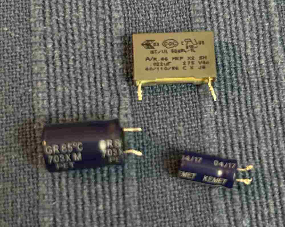

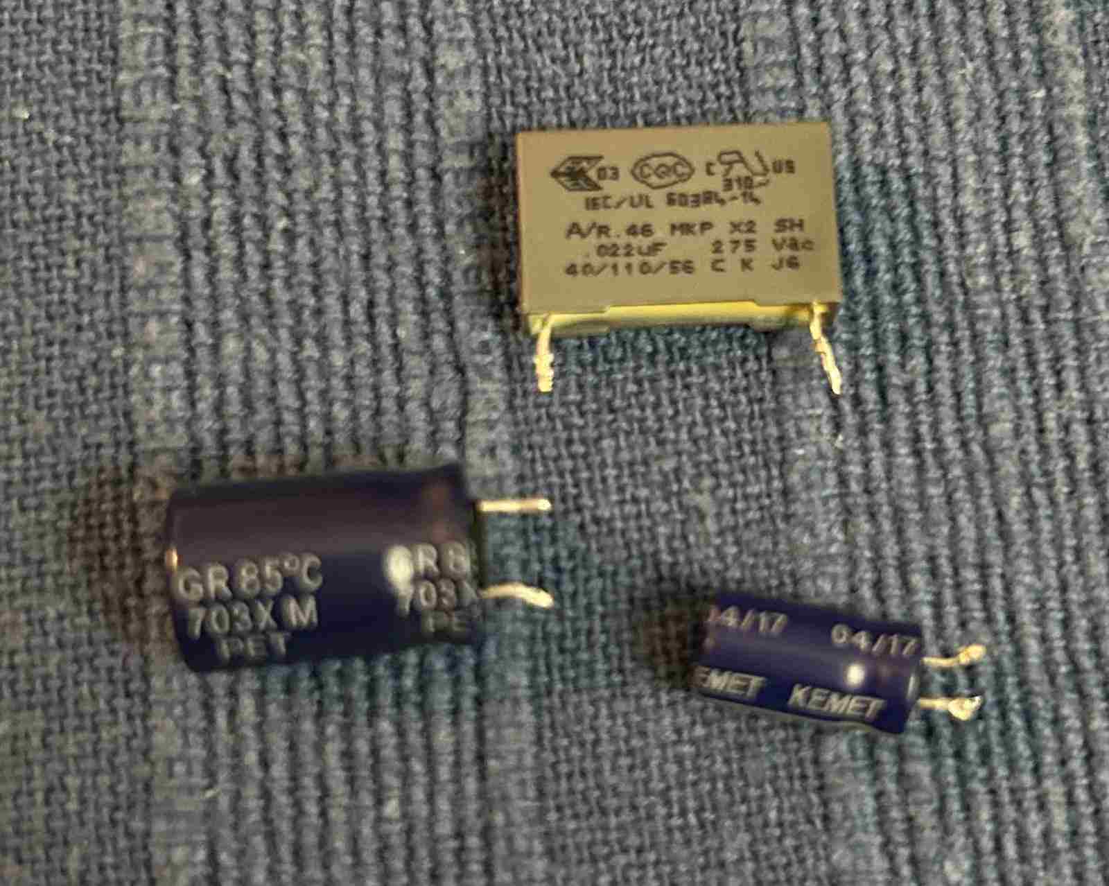

Frigorifero Ariston Hotpoint ENXTM18322XF ha smesso di funzionare.
Stefano Dalmo ha risposto a trivento alla discussione in Frigoriferi - Congelatori
👍bene ! grazie per la condivisione -
Problema non suona da vecchio URMET 2016 a 1133/5 impianto condominiale
Simoncinozz ha risposto a Simoncinozz alla discussione in Citofoni, videocitofoni e intercomunicanti
puoi spiegarmi bene allora il ponte sul 9? che intendi? devo separe il filo blu e bianco in due fili separati? così si ponticellano da soli? ? puoi farmi uno schema anche a me? ora provo. Purtroppo non ho i condensatori qui, oggi è festa dell'immacolata. tutto chiuso. mi arrivano domani, peccato che io lavoro e il citofono nonfunziona -
Stefano Dalmo ha iniziato a seguire Caldaia Sant’Andrea sempre accesa
Caldaia Sant’Andrea sempre accesa
Stefano Dalmo ha risposto a afbruno alla discussione in Guasti/Problemi Riscaldamento
Prova a sostituire il sensore del riscaldamento . magari si attiva il sistema antigelo -
afbruno ha iniziato a seguire Caldaia Sant’Andrea sempre accesa
Caldaia Sant’Andrea sempre accesa
afbruno ha inserito una discussione in Guasti/Problemi Riscaldamento
Salve a tutti. Da un paio di giorni ho un problema, la caldaia parte da sola e non c'è verso di farla fermare. Sono costretto a tenerla in OFF. Il difetto è il seguente: Non appena accendo la caldaia. pur mettendola in "ES"), parte a riscaldare a ciclo continuo. Arriva fino a 50° è si ferma, per poi scendere circa a 45° e ripartire. Qualcuno ha mai riscontrato questo problema? o qualcuno sa suggerirmi cosa posso controllare? Grazie in anticipo -
Regolazione climatica CT200
DavideDaSerra ha risposto a Andreix alla discussione in Guasti/Problemi Riscaldamento
Senza usare la climatica il termostato spegne / accende correttamente rispettando gli orari? Io ho il cugino marchiato Buderus del tuo termostato, e nel mio caso era stato collegato male alla caldaia (non era stato tolto un ponticello) per cui potevo impostare il riscaldamento sul termostato come volevo ma la caldaia andava sempre alla temperatura "manuale". -
Alimentatore per albero di natale a fibre ottiche con lampada alogena
golden-bi ha inserito una discussione in Illuminazione interni
Ciao a tutti. Ho un albero di natale datato a fibre ottiche del quale non dispongo più dell'alimentatore. Nella base c'è una lampada alogena da 12v/20w ed un motorino elettrico ac da 12v 1,5/2w che fa girare un disco colorato per gli effetti luminosi. Ho provato un alimentatore 12v 1ampere che avevo in casa e si accendono debolmente le luci ma il motore non gira. Ho provato poi con un alimentatore con amperaggio maggiore da 12v 2ampere ma in questo caso non c'è segno di vita: non si accendono ne luci ne motore. Nell'etichetta dell'albero c'è scritto max 22w quindi immagino che questa seconda opzione non funziona perchè i watt effettivi sono 24. Un altro utente anni fa aveva il mio stesso problema ma nel topic non è elencata una soluzione definitiva ma veniva ipotizzato che il problema fosse dovuto al fatto che il motore essendo ac necessita di un alimentatore particolare: ma quale? L'albero di natale in questione è una cinesata e probabilmente spenderei di meno ad acquistarne uno nuovo ma ha un valore affettivo per mia moglie in quanto era di mio suocero. Spero che qualcuno sia in grado di aiutarmi ed indicarmi un alimentatore adatto allo scopo. Grazie in anticipo. -
Regolazione climatica CT200
Chiarella88 ha risposto a Andreix alla discussione in Guasti/Problemi Riscaldamento
Ti ho già chiesto prima ma non hai risposto: come lo stai usando questo termostato? Che orari/temperature hai impostato o vuoi impostare? -
Frigorifero Ariston Hotpoint ENXTM18322XF ha smesso di funzionare.
trivento ha risposto a trivento alla discussione in Frigoriferi - Congelatori
Hoover dyn8146p vibrazioni cestello
borgo77 ha risposto a konseland alla discussione in Lavatrici - Asciugabiancheria
devi controllare che siano integre, non allungate e che oppongano la giusta resistenza magari leva il top e vedi come si comportano controlla anche che gli ammortizzatori non si siano allentati -
Grazie Roberto.ricontrollero le quote e mandero i pistoni in una corsa senza centralina con 24v diretta per vedere come si comporta
Un saluto a tutti
Riccardo Ottaviucci ha risposto a golden-bi alla discussione in Presentazione nuovi utenti, saluti e ringraziamenti
benvenuto! -
Valvola di zona bruciata
Stefano Dalmo ha risposto a Paraca059 alla discussione in Guasti/Problemi Riscaldamento
Allora attenzione ! Magari va controllato se è stato commesso un errore Nei collegamenti . se hai fatto foto di prima e dopo nel termostato vecchio e nuovo , postale . se puoi apri la valvola mettendo a nudo l’interno e magari vedere cosa è successo . -
Un saluto a tutti
golden-bi ha inserito una discussione in Presentazione nuovi utenti, saluti e ringraziamenti
Sono Fabrizio, nuovo utente, mi intendo(poco) di elettronica e saltuariamente riparo elettrodomestici di uso comune. -
Problema non suona da vecchio URMET 2016 a 1133/5 impianto condominiale
soltec ha risposto a Simoncinozz alla discussione in Citofoni, videocitofoni e intercomunicanti
No, seguendo le istruzioni che ti ho scritto. Tu hai un collegamento a centralino ma diverso dallo standard. -
polti instant i50.30. vaporella. Buzzerr suona costantemente.
Stefano Dalmo ha risposto a pino37 alla discussione in Piccoli elettrodomestici
A questo punto devi sostituire la piastra , se si trova . -
Alessio Menditto ha iniziato a seguire Alimentare albero natale anni 90 in fibra e lampada alogena
Alimentare albero natale anni 90 in fibra e lampada alogena
Alessio Menditto ha risposto a letspring alla discussione in Illuminazione interni
Golden non ci si può accodare, apri pure una tua nuova discussione e cerchiamo di aiutarti. -
Hoover dyn8146p vibrazioni cestello
konseland ha risposto a konseland alla discussione in Lavatrici - Asciugabiancheria
Le molle sono entrambe al loro posto, potrebbero essersi snervate? C'è un modo per verificare se le molle funzionano correttamente? Grazie mille - Oggi
mcx82 ha iniziato a seguire LogoSoft
Hoover dyn8146p vibrazioni cestello
borgo77 ha risposto a konseland alla discussione in Lavatrici - Asciugabiancheria
ciao controlla che a causa della rottura degli ammortizzatori non abbiano ceduto le molle -
Alimentare albero natale anni 90 in fibra e lampada alogena
golden-bi ha risposto a letspring alla discussione in Illuminazione interni
Ciao, mi accodo a questa discussione in quanto ho il tuo stesso identico problema che avevi anni fa. Come hai risolto? Che tipo di alimentatore hai poi acquistato? Grazie in anticipo. -
Problema non suona da vecchio URMET 2016 a 1133/5 impianto condominiale
Simoncinozz ha risposto a Simoncinozz alla discussione in Citofoni, videocitofoni e intercomunicanti
Cancello serai datato
trittico6969 ha risposto a trittico6969 alla discussione in Cancelli elettrici
Serai Padova B3001 nel lampeggiante comprensivo di antenna. Sono fuori casa appena possibile ti faccio avere gli altri componenti Ma se ne parla a Capodanno -
Problema non suona da vecchio URMET 2016 a 1133/5 impianto condominiale
Simoncinozz ha risposto a Simoncinozz alla discussione in Citofoni, videocitofoni e intercomunicanti
Soltec questo è il citofono dopo aver seguito il manuale dell'urmet 1133/16 con i collegamenti fatti ed il jumper messo come da istruzioni. Non suona, in cornetta si sente la citofonata, non apre. C'è una pulsantiera condominiale e la spia è correttamente spenta. -
Problema non suona da vecchio URMET 2016 a 1133/5 impianto condominiale
Simoncinozz ha risposto a Simoncinozz alla discussione in Citofoni, videocitofoni e intercomunicanti
@soltec seguendo lo schema che è presente nell'altro topic del 2021? ? ? puoi ripostarlo anche qui -
Hoover dyn8146p vibrazioni cestello
konseland ha inserito una discussione in Lavatrici - Asciugabiancheria
Ciao a tutti, sono alle prese con la mia lavatrice che ha deciso di farmi penare. Si tratta di una Hoover Dyn8146p da 8 kg. 4 anni fa cambiai la vasca intera perché si era rotto il cuscinetto ed era pressofusa... Un mesetto fa ha cominciato a fare forti rumori specialmente in centrifuga... l'ho aperta e ho trovato un ammortizzatore con lo stelo diviso, cioè le due parti si erano separate. Allora ho sostituito entrambi gli ammortizzatori con pezzi originali presi al centro assistenza Candy (sono da 120NM) Per qualche giorno è andata molto bene, zero vibrazioni o rumori, poi ha iniziato a vibrare nuovamente. Ho rimesso in bolla perfetta la macchina e messo dadi autobloccanti ai piedini... la vibrazione complessiva è quasi accettabile a 1400 giri di centrifuga... però prima non si muoveva proprio. Da quello che ho potuto vedere, mentre centrifuga la vasca si muove un po' troppo... vi metto un paio di video che troverete cliccando sul link che segue https://files.fm/u/axt6ms7bcc Grazie a tutti!
