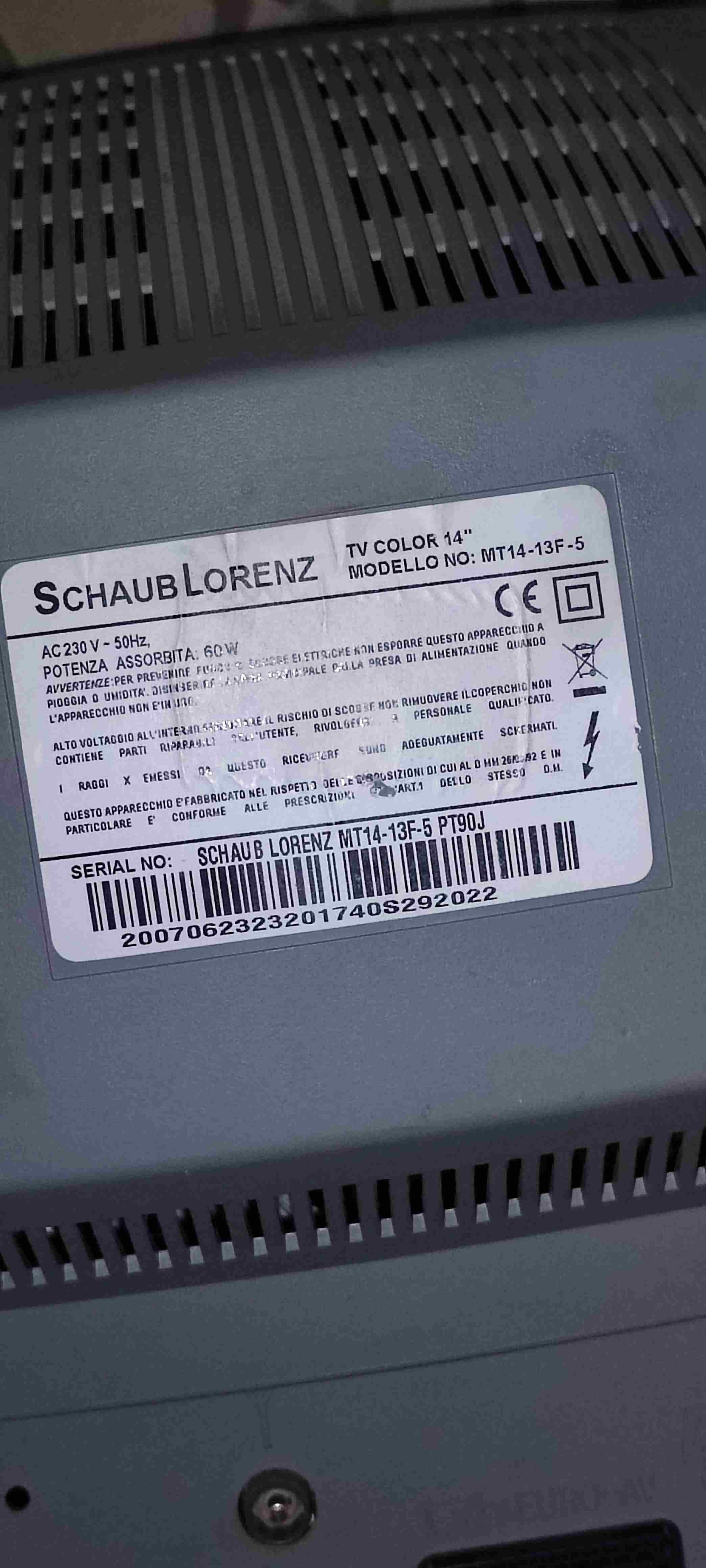

  1. Nell'ultima ora
  2. lorena1
    Vorrei comprare un videocitofono
    in ogni caso mi sarebbepiaciuto mantenere il vecchio pulsante invece credo sia impossibile
  3. briccus2
    schaub lorenz mt14-13f-5 entrare nel service menu
    allego foto
  4. Lockeid
    Dump eprom lavatrice bosch epw65751
    Grazie per averlo scritto perchè da quando faccio questi lavoretti ad oggi non ho mai visto una memoria di ceramica con vetro dentro una scheda per lavatrici. Neanche la Merloni le usava sulla serie 2000 26 anni fa e sono stati tra i primi a farsi produrre integrati a loro nome. Non si finisce mai di imparare. Saluti
  5. Antonio Visconti
    Forno a microonde LG MH6037ARK
    Salve a tutti ! Vorrei sapere se è possibile (e, nel caso positivo, da dove attingere) ottenere lo schema elettrico del forno in oggetto. In effetti, dallo schema vorrei risalire al codice e/o alle caratteristiche dell' encoder rotativo (quello utilizzato per selezionare la durata). Grazie in anticipo a tutti !
  6. elettromega
    Vorrei comprare un videocitofono
    Ciao quello è la proposta di Maurizio che si trova anche nei brico . Bticino ci mette solo il nome , troverai anche Vimar o urmet molto simili . se si guasta devi riportarlo dove è stato comprato di solito nei brico . Nel canale ufficiale bticino non esiste e non esistono ricambi.
  7. RamRam
    Basculante motore Gibidi ha smesso di funzionare
    Grazie, faro' le verifiche sui fusibili, ma da quanto ho sentito in giro, ti confermo che Konematic e Sergio Severi non sono piu' attivi, per cui occorre rivolgersi ad altri installatori ... 😞 Fotocellule e finecorsa mi sembrano funzionanti, i led in corrispondenza della schedina si accendono e spengono. Idem per i pulsanti a muro, e per i telecomandi...
  8. elettromega
    Trasformatore di isolamento
    ciao ho ancora sulla scrivania una dico datata agosto 2025 pronta da consegnare , mancava l'impianto di terra del condominio che a sentire il cliente l'amministratore si era attivato per farla installare( due appartamenti ristrutturati) . Se viene installata esco e provo e consegno altrimenti resta qua.
  9. Oggi
  10. Alessio Menditto
    Tubi ovalizzati con piegatubi manuale
    Ah se è crudo per quello viene così, un tubo cotto è malleabile e non fa quella strozzatura. E d’altronde in climatizzazione usando il tubo crudo di solito le curve si fanno brasando appunto i raccordi curvati, curvare il rame crudo è una operazione un pò brigosa.
  11. lorena1
    Vorrei comprare un videocitofono
    Una decina di centoni? pensavo di spendere meno tipo questo nel link ma non so se può andare bene nel senso che duri nel tempo https://www.amazon.it/Bticino-317913-ESSENTIAL-VIDEOCITOFONO-MONOFAMILIARE/dp/B0C2ZBD1KQ/ref=sr_1_9?crid=35V8QQCH45C6O&dib=eyJ2IjoiMSJ9.1wbdVvIaGTM_xfsJFuwu5DZOrKPNAbn_Fz9Oxw7l7d6ei_WiEgDtZs1m7f7st5BXrkjll4OGzFjRAyCgyr7zdGFSfwDqyZ3iGuYvR2qi6lNxHPZ7J6_hOz3C_VR-_UvQd6j_Wf70gVDfY5eo1cCWLP161_A6ROl9CMnEHEZwyXZ851NeMgPMCZgnok0UtTnTinDv2wlqfhBQW_Zctgx9-IrhcE-8amRl2NyfDM-RTbI_4RZXLBJcpajdM2QCCPN-wSz3O84LvC-Gn36HQH9mnKAV5RyxiCkaYnCCBUkBjxk.O3T17OrFj5DijrZnc46RvUmcG6L4X7ut-w2pqI4CfGA&dib_tag=se&keywords=videocitofono%2Bwifi%2B2%2Bfili&qid=1783957794&sprefix=videocitofono%2Bwifi%2Caps%2C168&sr=8-9&ufe=app_do%3Aamzn1.fos.f95648ba-9d41-4ef9-8db4-c5224b9750b7&th=1
  12. Marco Fornaciari
    Tubi ovalizzati con piegatubi manuale
    A spanne direi crudo, mi da l'idea di un tubo per impianti a vista su macchine, se è così con le piegtrici per tubi cotti non si combina nulla, ovvero ci vuole tanta esperienza, anche perché quasi sempre il tubo all'interno deve essere contaminato da nulla. Il più delle volte ho visto installare i raccordi curvi o saldare le curve di commercio.
  13. Marco Fornaciari
    Basculante motore Gibidi ha smesso di funzionare
    Detto che sono anni che non vedevo un cablaggio civile fatto come si deve, per cominciare devi: - verificare i tre fusibili che si vedono sulla scheda, F1, F2, F3, sollevi il coperchio e verifichi che non sia interrotto - controllare le fotocellule di sicurezza - controllare tutti i cablaggi dei pulssnti di comando - controllare i finecorsa di arresto aperta e chiusa per i controlli hai bisogno di un tester e degli schemi di cablaggio. Eseguito quei controlli, se non si ecciata/no il/i relè di comando motori occorre un esperto. Quando controlli il fusibile F1 prima togli corrente alla centralina quello è sulla tensione 230 V di alimentazione. Quel temporizzatore esterno a cosa serve, funziona? Dalle foto non si notano bruciature e l'apparecchiatura è pulita. Sia la GiBiDi per il motore, sia Sergio Severi, cioè Komenatic, per la parte automazione risultano ancora attive, pertanto ci si può rivolgere a loro. Ovviamnete per l'apparecchiatura di automazione bisoganrivolgersi a Sergio Severi. Sergio Severi e Konematic pare proprio che non hanno sito web, ma se cerchi in rete trovi indirizzo e telefono.
  14. Livio Orsini
    Dump eprom lavatrice bosch epw65751
    Confermo le EPROM non si possono proteggere in lettura
  15. Rifai la prova disconnettendo l'alimentazione del solenoide del dosatore del brillantante.
  16. drn5
    Dump eprom lavatrice bosch epw65751
    Sicuro al 101%. Le Eprom sono fatte così: Le riconoscevi proprio da quel vetrino tondo al centro che fa passare la luce ultravioletta dei cancellatori usati proprio per "resettarne" il contenuto. Venivano "cotte" in questi eprom eraser per alcuni minuti per azzerarle. Se invece parliamo di EEprom o di Pic o altri chip si possono usare tecniche diverse per poterli rendere non leggibili.
  17. Alessio Menditto
    Tubi ovalizzati con piegatubi manuale
    Ma quello è tubo di rame cotto o crudo?
  18. Ciao a tutti, il mio basculante elettrico di casa un paio di giorni fa ha deciso, dopo oltre 20 anni di onorato servizio, di non alzarsi piu'. Essendo piuttosto datato, ho scoperto che l'azienda che aveva eseguito l'installazione, ha chiuso, pertanto mi dovro' rivolgere ad un installatore locale che immagino non conosca il prodotto. Il motore ( GiBiDi MODO 500 ) non ha prodotto ne' fumo ne' olio, e non ha fatto alcun rumore strano l'ultima volta che ha funzionato . Ho aperto la centralina a fianco del basculante, vedo che all'interno c'e' una schedina con dei led rossi accesi. Se provo a schiacciare i tasti a muro che servono ad aprire / stoppare il basculante, vedo che uno dei led si accende / spegne, ma non si sente il solito rumore di "attaccata" che poi fa partire il motore, che infatti rimane completamente silenzioso. Vi allego alcune foto della centralina e del motore. Secondo voi da cosa potrebbe dipendere ? Posso fare qualcosa io in autonomia ? Mi auguro che non sia necessario sostituire la Centralina o il Motore, anche se capisco che abbiano una certa eta'... Grazie a chi potra' darmi un qualche suggerimento. Saluti Marco.
  19. Lockeid
    Dump eprom lavatrice bosch epw65751
    E sicuro?
  20. Marco Fornaciari
    Trasformatore di isolamento
    Se c'è un qualche documento sarà all'italiana: tante parole, alcune crocette, una firma poco leggibile e via andare. In due o tre si sentono con la coscienza a posto. Ma nessuno di fatto conosce ne le reali norne, e tanto meno i propri diritti e doveri. Quando si tratta di sicurezza le parole servono a niente, occorrono solo i fatti e lavori fatti bene. ........... Nei condonini dove ho/abito, per ben tre volte sono dovuto ricorrere al Codice Civile per salvaguardare i miei diritti e per rendere responsabile chi lo deve essere: l'amministratore ha sollevato le terga dalla sedia alla svelta e in pochi giorni i problemi sono stati risolti o/e persi in carico da chi pago per risolverli (in un caso il rischio era l'inagibilità del fabbricato intero). Un paio di condonimi hanno insistito per avere il cappotto e rifatto il tetto perché avevano umidità in diversi punti, risultato: lavori di fatto non a gratis e l'umutidà entra ancora e la ditta esecutrice dei lavori gliela racconta una volta all'anno.
  21. Diciamo che proprio svuotarlo no perché c'è ne è ancora dentro. Il dispencer è regolato al minimo. Zero detersivo. Nonostante questo la scheda difettosa potrebbe bypassare la regolazione del dispencer del brillantante e dosarne troppo tanto da fare schiuma? Mi rimarrrebe comunque il dubbio del sapore salato degli aloni sulle pareti.
  22. drn5
    Tubi ovalizzati con piegatubi manuale
    Ricordo mio padre, classe '30, che piegava i tubi in rame a mano libera dopo averli riempiti di sabbia. Certe volte li scaldava un poco con la fiamma e li "accarezzava" con uno straccio. Col passare degli anni poi usava una piegatubi simile a quella che ti ho linkato, ma non ho mai visto difetti come nelle tue foto. E' vero che con le mani sempre un pò sporche/unte il tubo forse scivolava meglio nella macchinetta. Erano gli anni in cui si saldavano i canotti di ottone cromati dei sifoni agli scarichi di piombo con fiamma+bacchetta di stagno e carta oleata.
  23. giorgio17
    Problema deumidificazione
    Però ancora non dice come misura umidità e dove sono bocchette mandata-ripresa.
  24. Se scegli il "fai da te" verifica che la pulsantiera esterna resista alla pioggia e ad minimo di atti vandalici. Ci sono anche prodotti da 150€ belli da vedere che non resistono una stagione. Personalmente 29 anni fa ho installato un videocitofono (di fianco alla cassetta postale sulla recinzione) che è ancora li funzionante, gli ho cambiato tre lampadine e niente altro.
  25. Alessio Menditto
    Tubi ovalizzati con piegatubi manuale
    Hai provato a lubrificare il tubo prima di usare la piega tubi?
  26. giorgio17
    Tubi ovalizzati con piegatubi manuale
    Se quella sotto è gatta con una piega tubi nuova cè qualcosa che non va.Ho sempre usato questo tipo ma le curve venivano bene.
  27. Ciao, è passato un bel pò di tempo ma da quel che mi ricordo si faceva doppio click sull'oggetto macro e dovrebbe esserci un bottone visualizza la macro. Si apriva un'altra finestra col contenuto della macro. Non mi pare ci fosse un bottone tipo esplodi macro. Tu vuoi usare direttamente nel foglio del programma gli oggetti che hai messo nella macro. Selezionali tutti e copiali, poi incollali fuori della macro.
  1. Carica più attività
