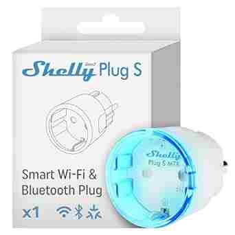

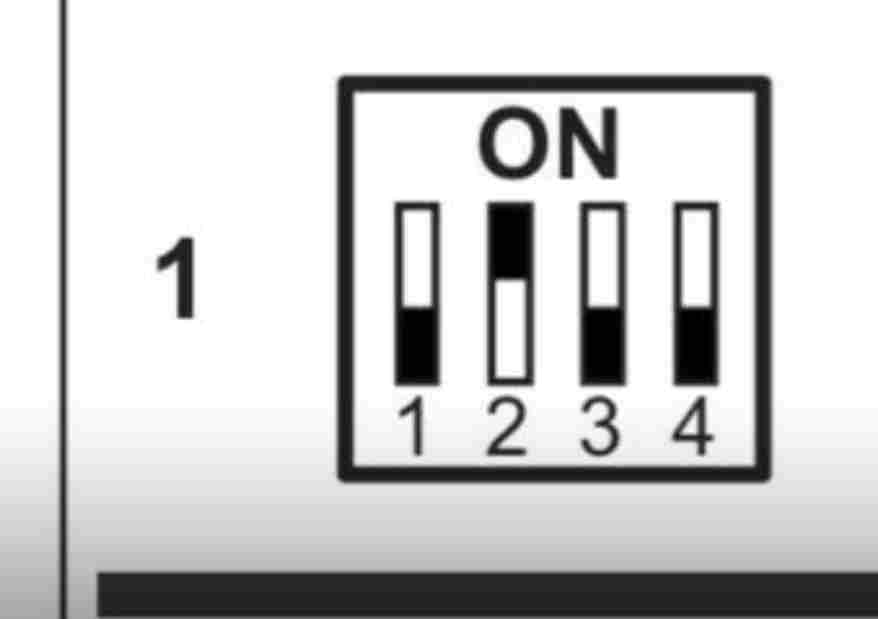

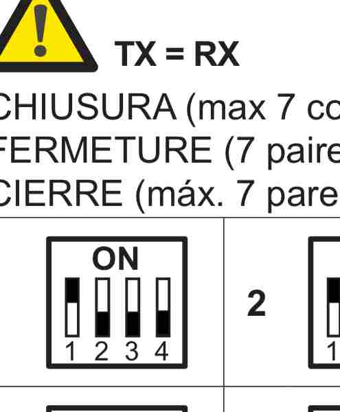

Presa USB power delivery - Pro e contro
Blutarsky ha risposto a Blutarsky alla discussione in Progettazione impianti elettrici civili e terziario
Va anche detto che un caricabatterie Apple costa anche dì più e nessuna garanzia che non si guasti. Si può cambiare.. si trovano a 22 euro... L'unico dubbio è che consumano qualcosa anche quando non li usi. È così? -
Cancello che si apre da solo!! Faac E034
Matte915 ha risposto a Matte915 alla discussione in Cancelli elettrici
Grazie per la risposta. allora: il cancello ha fatto da subito così fin dopo l’installazione..si apre a orari differenti..1 o più volte al giorno. -abbiamo escluso l’antenna aggiuntiva ma non il modulo radio xf433. - abbiamo escluso fisicamente i cavi dei pulsanti dai ( open a mi sembra ) - abbiamo escluso il selettore a chiave xk10 B dal bus I dp switch delle fotocellule gli abbiamo collegati due Apertura e chiusura e due chiusura allego foto. a sto punto pensiamo sia qualche problema di disturbo..ma non sappiamo poi cosa fare. i cavi che non sono schermati posso essere in qualche modo colpevoli? grazie -
Cancello a due battenti Came, cambio scheda elettronica zl19-n con ZLX24-M
Alexis82 ha risposto a Alexis82 alla discussione in Cancelli elettrici
Picavi ha iniziato a seguire Possibile montare modulo wifi su lavastoviglie Samsung?
Possibile montare modulo wifi su lavastoviglie Samsung?
Picavi ha inserito una discussione in Lavastoviglie
Buonasera a tutti, in casa abbiamo una lavastoviglie Samsung del 2022, mod. DW60M6050FS/EU, non wifi, di cui siamo soddisfatti. L'unico problema è il volume troppo basso del segnale acustico di fine lavaggio, per cui non sappiamo con certezza quando la lavastoviglie ha finito. Per ovviare a questo abbiamo montato uno Shelly Plug S sull'alimentazione Dopo 2 minuti di assorbimento pari a zero (a fine lavaggio), lo shelly ci avvisa sullo smartphone. E la cosa funziona, ma poichè durante i lavaggi ci sono diversi intervalli ad assorbimento zero, ci ritroviamo numerosi falsi avvisi. Neanche giocando sulla durata dei periodi ad assorbimento zero, o sul valore dell'assorbimento stesso, siamo arrivati a una soluzione per noi accettabile. Rivolgendomi a tecnici del settore, chiedo se è possibile montare il modulo wifi di un modello samsung così dotato, o eventuamente sostituire la scheda interessata. Mille grazie a tutti e buona serata. Piero -
click0 ha iniziato a seguire Presa USB power delivery - Pro e contro
Presa USB power delivery - Pro e contro
click0 ha risposto a Blutarsky alla discussione in Progettazione impianti elettrici civili e terziario
nel futuro dovrebbero portare la tecnologia verso i 250w avendo già detto tutto -
Lavatrice carica dall'alto AFFIDABILE (uso intenso)
Diomede Corso ha risposto a prolonga alla discussione in Lavatrici - Asciugabiancheria
ORRORE! MAI tradire una carica dall'alto per una slim!! MAI Whirlpool non è pensata per metterci pe mani?? Sono strutturalmente il top in assoluto per accessibilità! MAI nella storia nate dalla Spaziale Ignis c'è stata una progettualità accessibile cosi Senti me, che di carica dall'alto.... Ne prendi una qualsiasi, ESTENSIONE GARANZIA OBBLIGATORIA e per un po di anni sei a posto -
Presa USB power delivery - Pro e contro
ROBY 73 ha risposto a Blutarsky alla discussione in Progettazione impianti elettrici civili e terziario
In effetti il ragionamento fila alla perfezione 🤣 Anche a me hanno detto "sono belle, sono comode" e tutto il bene possibile e dopo un paio di anni invece, si sono rotte e/o non riescono più a caricare le nuove batterie da 5000 / 7000mA dei nuovi smartphone, dove ormai i nuovi caricatori esterni sono almeno da 67W se non più grandi ancora -
Dragan ha aderito alla comunità
- Oggi
messa a terra ferro struttura casa: SI o NO e come misurare la resistenza di terra
Maurizio Colombi ha risposto a kym alla discussione in Progettazione impianti elettrici civili e terziario
Ormai lo sa tutto il mondo che tu lo sapevi e che hai alle spalle una vita in cui mangiavi pane e "corrente", ma purtroppo, c'è qualcuno che non lo sa... -
Spina termoventilatore
michy1990 ha risposto a michy1990 alla discussione in Altri argomenti elettrici
I cavi nella presa sono da 2.5mmq -
Presa USB power delivery - Pro e contro
Maurizio Colombi ha risposto a Blutarsky alla discussione in Progettazione impianti elettrici civili e terziario
Le USB da frutto sono belle, comode, occupano poco spazio, ma sono ingombranti e molto delicate. Ne installo parecchie perché bisogna legare il padrone dove vuole l'asino. -
Lavatrice carica dall'alto AFFIDABILE (uso intenso)
pinco2 ha risposto a prolonga alla discussione in Lavatrici - Asciugabiancheria
Sì 60, forse 59.5, ma siamo lì, è la larghezza delle slim! Ma anche le carica dall'alto hanno un lato da 60, profondità o larghezza dipende da come la disponi. Io credevo che il problema fosse la profondità! Se è così, sei costretto alla carica dall'alto, senza neanche pensarci. [Ho il cervello fuso in questo momento, ma non riesco a capire come puoi avere la profondità che vuoi, ma 53 di larghezza 🤔 Hai un muro come lato a sinistra o a destra dei 53cm? Non hai modo di metterla perpendicolarmente?] Da un rapido giro online ho visto che puoi trovare le carica dall'altro ricondizionate tra 250€ e 300€ di tutte le marche citate, compresa REX consigliata da Ciccio 27. Rex ha la cinghia e i cestelli più piccoli insieme a Whirlpool. Molto probabilmente anche io prendere una REX ora, pur non sapendo come sono fatte dentro (alcune sono made in EU, se interessa), ma non disdegnerei Haier. Però dimenticati la certezza della qualità, dell'affidabilità e della riparabilità. Guardate i costi dei pezzi di ricambi: potete farlo già da adesso, una volta scelto il modello. Io 5/600€ non ce li spendo più, ma è un parere personale. Verifica anche l'assorbimento massimo, se hai il problema di tenere bassi i kw per altri usi. Ora, quello che vorrei far capire, guardate REX per le riparazioni fuori garanzia (27-esimo mese): https://support.electrolux.it/repairs/information Sostanzialmente la stessa cosa che mi ha proposto l'assistenza Whirlpool. Giudicate voi. 😠 -
ALLUMY ha iniziato a seguire Lettore dvd + vcr LG v390
Elettrolitico dopo il ponte andato.
uscita diodi ponte 290v p.p. un uscita alimentatore a caso la piu' alta 34 v 1v p.p. con una cassetta ronza sempre con un altra cassetta ronza per 10 secondi poi smette, a volte riprende a ronzare rimane invariato in ogni caso sempre le forma d'onda acquisite la prima foto e'uscita da diodi ponte la seconda e' 34v
Lorenzo Mati ha aderito alla comunità
Alessio Menditto ha iniziato a seguire Termosifoni accesi anche in taverna?
Termosifoni accesi anche in taverna?
Alessio Menditto ha risposto a Riccardo Schiavon23 alla discussione in Impianti Riscaldamento
Il calore che eventualmente “sale” è paragonabile a quello di un pavimento radiante, ottenuto però in questo caso con grande dispendio di energia, scaldare un semi o interrato per non viverci grida vendetta, io assolutamente terrei spento i termosifoni e se il pavimento del piano sopra non è scaldato pazienza. -
Frequenza di taglio troppo bassa su subwoofer FBT Maxx9SA
Fab72 ha risposto a Fab72 alla discussione in Elettronica generica
Ciao Livio, grazie per il tuo riscontro. In teoria il file con gli schemari l'avevo allegato, ma era un pdf e non mi sono accorto che me l'aveva rigettato. Ora convertito in immagini. Ci riprovo... Grazie e buona serata -
Termosifoni accesi anche in taverna?
Riccardo Schiavon23 ha risposto a Riccardo Schiavon23 alla discussione in Impianti Riscaldamento
è una taverna "semi interrata" come si faceva un tempo, la temperatura è abbastanza costante (fresca in estate e in inverno) attorno ai 10-11 gradi Grazie della risposta intanto -
Grazie molto esaustivo, l'inverter è Afore da 3 kw
Domanda su impianto di messa a terra
Marco Fornaciari ha risposto a rimonta alla discussione in Installazione impianti elettrici civili e terziario
Lascia perdere, in caso di problemi, tu hai modificato l'impianto, quindi tu sei il problema principale. Come sono gli impianti adesso puoi sempre fare lo gnorri. In ogni caso la normativa per le prove di terra delle utenze domestiche, dal mio punto di vista è ridicola: ma tant'è. -
Fase-neutro e fase-terra tensioni differenti a favore della terra?
Marco Fornaciari ha risposto a kym alla discussione in Altro su impianti elettrici civili
Per esperienzia fin dal 1976 di: progettazione, costruzione, manutenzione degli impianti industriali complessi sia di distribuzione che di automazione, in casi come quelli a monte c'è sempre un errore di cablaggio o un tecnico incopetente, ovvero l'uso del neutro per il 230 V alle apparecchiature a cui necessita. Ripeto, conscio di questi problemi fin da scuola non ho mai usato il neutro **, ma tanti trasformastori isolamento con un polo a terra: gli impianti che ho costruito funzionano in continuo h24 365 giorni all'anno. Anche in casi di fulmini è solo bruciato il primario di qualche trasformatore (in alcune zone d'Italia sono molto frequenti), su altri impianti di altri costruttori che hanno usato il neutro i danni sono sempre stati ingenti, con voglia dei VVFF di fermare tutto lo stabilimento. ** Per fortuna l'ultimo anno come insegnate di elettrotecnica avevo un ing. che progettava per ENEL, poi su lavoro per alcuni anni ho avuto contatti continui con i progettisti di tante apparecchiature elettroniche di potenza e protezione da BT a AT. Ripeto se non fossi in condominio a valle del contatore avrei un trasformatore d'isolamento. -
Presa USB power delivery - Pro e contro
elettromega ha risposto a Blutarsky alla discussione in Progettazione impianti elettrici civili e terziario
Ciao esperienza personale, Non Bticino, durano il tempo che ti scade la garanzia. Tutti i nuovi apparecchi richiedono sempre più potenza , confronta un caricatore di qualche anno fa con uno attuale e ti spaventi. -
Domanda su impianto di messa a terra
rimonta ha risposto a rimonta alla discussione in Installazione impianti elettrici civili e terziario
Grazie. Purtroppo l'impianto lo ha fatto il "mio cugino" di turno quando hanno ristrutturato la mezza porzione di casa. Alcuni passaggi nelle canaline sono ancora promiscui, anche se sono riuscito a ridurre al minimo il tutto Esternamente non ci sono passaggi perché è tutto cementato e faccio fatica anche a passare sul perimetro esterno per la presenza della scala che porta al piano primo. Purtroppo anche la tubazione che porta la linea montante del primo appartamento è stiracchiata in un corrugato da 20 mm dove sono a malapena riuscito a passare 3 cordine da 6 mmq, ovviamente un fg16 sarebbe stato impossibile. Per ora il male minore sarebbe portare le due cordine da 6 mmq. Ovviamente non sarebbe a norma, ma sempre meglio di niente, o no? -
Telefunken Te32269b40y20
farias ha risposto a farias alla discussione in Thomson - Saba - Nordmende - Telefunken - A.E.G.
sapete dove posso reperire lo schema, perche su internet ho trovato la versione r2 ed r4 ma a quante pare non è la stessa. -
messa a terra ferro struttura casa: SI o NO e come misurare la resistenza di terra
Marco Fornaciari ha risposto a kym alla discussione in Progettazione impianti elettrici civili e terziario
Ma tò non lo sapevo, come fa il distributore in Italia. Lo schema di principio dei collegamenti di terra ed equipontziele quello è e quello resta (l'ettrotecnica è uguale a casa di tutti, ma a quanto pare in rete no!), come poi si realizza costruttivamente rer ogni impianto è un discorso diverso, l'importante è rispettare quello schema. -
Domanda su impianto di messa a terra
Marco Fornaciari ha risposto a rimonta alla discussione in Installazione impianti elettrici civili e terziario
Il parallelo delle paline di terra non ha nulla a che vedere con i montanti agli appartamenti, e la sezione minima è 16 mmq. Ma i due impianti elettrici sono completamente indipendenti? Se non c'è nessun a canalizzazione in comune tra i due impianti ormai puoi lasciare le terre come sono, poi in futuro se hai altr ilavori da fare magari colleghi in parallelo le puntazze. Va da se che se devi fare le dichiarazioni di conformità lo stato attuale non va bene. Ma non hai modo di mettere un tubo o una canalina esterna che non distrurbi nessuno? Da norme la terra dell'edificio e delle strutture matalliche deve essere unica, quindi già 30 anni fa chi l'elettricista ha sbagliato. -
All'uscita del ponte ho molto di piu e non e' dente di sega ma una forma d'onda rotonda come una tenda da campeggio
