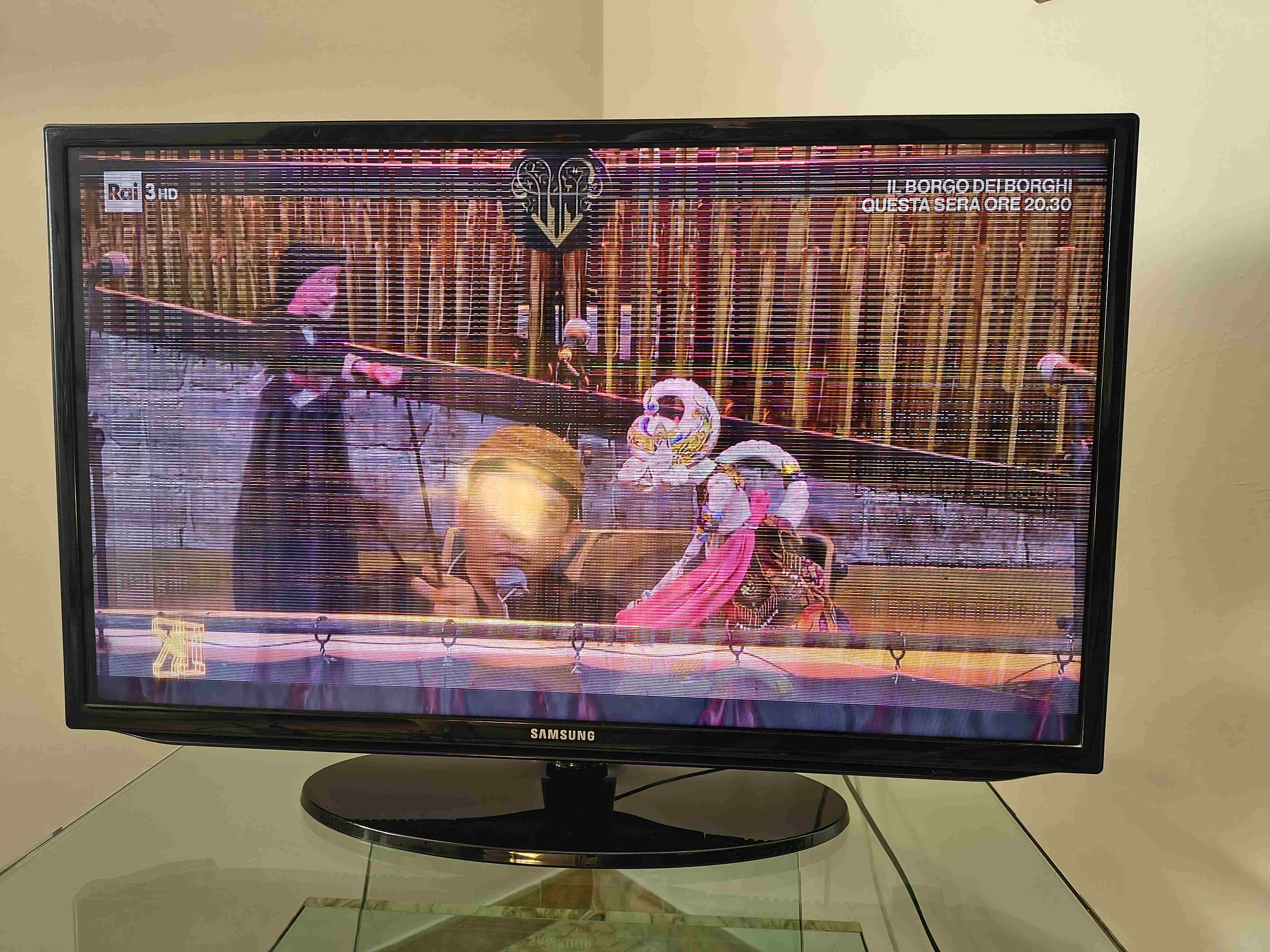

  1. Nell'ultima ora
  2. roipnol
    Samsung UE32EH5000W linee orizzontali
    Buonasera, la tv in oggetto presenta questo difetto di visualizzazione, linee orizzontali su tutto il display. Questo disturbo da che componente potrebbe dipendere? Grazie mille
  3. quirico pepe
    errore E006 su caldaia OPEN.ZIP 6 25-30 BF
    scusa Stefano non vorrei aver dato un senso sbagliato alla mia risposta. non volevo assolutamente risponderti con sufficienza o ancora peggio con maleducazione. se ti è sembrato questo il tono ti chiedo scusa. ho solo indicato le cose che sono già state fatte ed è per questo che non riesco a capire perchè non avviene il reset. oltretutto la caldaia funzionava perfettamente poi con il distacco del gas ha dato questo codice di errore e successivamente non riesco a resettarla. pensa che ieri sera mi sono anche procurato un condensatore nuovo e stamani ho testato il circolatore collegandolo direttamente alla rete e funziona benissimo. unica cosa che sento in caldaia dopo il reset è soltando lo scatto di un relè, anche se non riesco a capire quale. ho persino testato il barilotto dei fumi casomai si era bloccato. la mia perplessità è che non ci sono stati sbalzi di tensione, altrimenti potrei ipotizzare la rottura di qualche componente elettronico sulla scheda
  4. alighi
    Collegamenti cavi eletrici
    controntrolla lo schema è un semplice on/off credo a r407 probabilelmente cavi 3 e 4 invertiti. ps credo che se lo hai installato sei fgas che non ha mai lavorato con gli on/off quella macchina avra almeno un 15 anni erano quelle con i telecomandi simili ai mitsubishi
  5. Ciao Pinoct, Quasi sicuramente per il forno della pizza, il problema è la resistenza che va in dispersione ad una certa temperatura, mentre è strano che salti quando si spegne il grill del microonde, prova eventualmente a invertire la spina di quest'ultimo e vedi se salta ancora. Per sicurezza, scatta anche la leva blu, oppure solo quella nera? Di sicuro quell'interruttore non è "un giovanotto" ed è la base delle protrezioni differenziali, si potrebbe prtovare a cambiarlo con un Tipo A o meglio ancora Tipo F e vedere se scatta ancora. Quanti anni ha l'impianto? Credo almeno circa una quarantina. L'ultimo interruttore C25 AEG a cosa serve? E' a monte o a valle del differenziale?
  6. Grazie Marco, mi hai fatto pensare che in tutto ciò potrebbe esserci lo zampino del sistema che preserva la carica della batteria, ma purtroppo non ho niente sotto mano che mi possa far eseguire delle misure al riguardo (niente schemi elettrici e manuale che non fa cenno a questa funzione). Comunque riscrivo anche per aggiungere un'altra stranezza, se ce n'era bisogno: ho collegato un carico su un'uscita (che sia oscilloscopio od altoparlante) e,,, sorpresa! In questo modo mantiene la memoria (fermo restando la trafila da fare, come già descritto). Il mistero si infittisce 😵
  7. Stefano Dalmo
    errore E006 su caldaia OPEN.ZIP 6 25-30 BF
    Dire che la caldaia non funziona , non da modo di immaginare che cosa sia successo . altrimenti non ti chiedevo di fare quello che ho scritto . , ma magari altri sapranno risponderti
  8. drn5
    Case mobili e climatizzatori
    Assomiglia alla collaudata affermazione "Strano! da noi funzionava."
  9. Oggi
  10. simonegtt77
    Case mobili e climatizzatori
    Maxa fornisce da parecchi anni i climatizzatori al produttore di queste case mobili, produttore che è tra i leader di questo settore, quindi parliamo di qualche migliaia di case mobili ogni anno. Dubito che nessuno prima di me abbia mai sollevato questo problema eppure quando ho interpellato Maxa mi è stato detto che tutte queste rotture non erano mai capitate e hanno sempre installato le case così. Ho già in programma di sentire di nuovo Maxa ma sono certo al 95% che non mi daranno nessuna soluzione
  11. sebastiano58
    Estrazione audio da una TV Samsung
    Grazie ALLUMY per la dritta, si ci avevo pensato anch’io ma dato che l'uscita ottica è già impegnata per portare il segnale ad un impianto 5.1 quindi stavo pensando all'uscita hdmi/arc. Ma secondo te il primo oggetto che mi elenca ha la possibilità di collegare in uscita anche un cavo ottico? Perché se fosse così avrei risolto il problema. In alternativa mi potresti indicarne uno?
  12. quirico pepe
    errore E006 su caldaia OPEN.ZIP 6 25-30 BF
    i fornelli sono a gas e funzionano bene. pre quanto riguarda la prova di far partire la caldaia solo con acqua calda già ststo fatto ma sempre con lo stesso esito
  13. mistertv
    Sostituzione amplificatore TV Fracarro MBJ2510
    Lo so che la discussione è vecchia ma scrivo lo stesso. Alimentatore guasto.
  14. Nik-nak
    reperire schemi hp 8116A pulse/function generator
    Dropbox non è un sito, ma un servizio di archiviazione in cloud, come Drive o Onedrive. Sono arrivato al documento indicato, tramite questa pagina facebook: https://www.facebook.com/groups/calibration/posts/10162599408762081/
  15. Stefano Dalmo
    Frigorifero combinato: funziona solo frigo ma non freezer
    Quindi il motore funziona . se il frigo è un modello Statico e non no frost . molto probabilmente sta perdendo gas . gli unici vani del frigo sono quelli che hai citato , frigorifero e congelatore .
  16. Grazie, ma è una risposta abbastanza tecnica per le mie conoscenze in materia. Volendo agire in modo empirico, potrei staccare tutti gli elettrodomestici mentre provo ad esempio il grill, per vedere se la corrente salta lo stesso?
  17. Stefano Dalmo
    errore E006 su caldaia OPEN.ZIP 6 25-30 BF
    Dovresti resettare l’errore , mettere la caldaia solo in sanitaria , metterti vicino alla caldaia e far aprire la calda . cosi da capire che cosa succede in caldaia appena ha l’input di avvio . In primis devono partire il circolatore e la ventola . altrimenti non si può accedere la fiamma .
  18. mistertv
    attrezzo per sollevamento pannelli tv
    Esatto.
  19. BADPI59
    errore E006 su caldaia OPEN.ZIP 6 25-30 BF
    una curiosità ma i fornelli li hai elettrici o a metano/gpl questi con il gas funzionano
  20. Stefano Dalmo
    Differenzanziale che scatta accendendo grill
    Potrebbe essere che salti per il sommarsi di tante dispersioni . magari c’è già una dispersione fissa di base . poi si aggiunge quel poco che fa superare il limite , accendendo altri componenti . Va fatta una ricerca /verifica sia senza che con gli elettrodomestici . ovviamente possono essere gli stessi elettrodomestici a creare la dispersione , pur senza accenderli , basta che gli stessi abbiano la fase in ingresso non aperta dall’interruttore o termostato , ma avere interrotto il neutro e la fase presente sui circuiti di potenza .
  21. quirico pepe
    errore E006 su caldaia OPEN.ZIP 6 25-30 BF
    allora oggi facendo io dei controlli mi sono accorto che collegando direttamente il circolatore alla rete, questo funziona correttamente ed il termostato ambiente (da cui si effettuano tutte le manovre della caldaia) mettendolo su reset lo effettua correttamente ma, dopo un paio di minuti ritorna al normale funzionamento di riscaldamento dove però, non partendo nessuna fiamma, rivà in errore
  22. Alessio Menditto
    Collegamenti cavi eletrici
    Come dice Click, stiamo superando il limite del legale, già superato abbondantemente durante la discussione ma ho chiuso un occhio: la discussione non può più proseguire
  23. click0
    Collegamenti cavi eletrici
    come distruggere l'elettronica dell'unita interna...
  24. Salve, ho un problema con un paio di elettrodomestici. Si tratta del microonde e di un fornetto per la pizza. Il microonde, quando accendo la funzione grill, riscalda normalmente ma appena lo spengo oppure scatta il timer impostato, salta la corrente. Questo accade sempre. Mentre con il fornetto per la pizza (tipo Ferrari), questa scocciatura accade saltuariamente e si verifica mentre il fornetto sta riscaldando. È possibile si tratti di un problema al quadro elettrico (magnetotermico)? Perché a volte va via la corrente senza nessuna causa apparente. Intendo che non ci sono in funzione elettrodomestici energivori.
  25. giorgio17
    errore E006 su caldaia OPEN.ZIP 6 25-30 BF
    Bisognerebbe essere sul posto e vedere cosa fa la caldaia,comunque cercati un buon tecnico e 1000 euro per pompa e scheda è un prezzo esagerato.E'stato controllato il termostato di sicurezza?
  26. Grazie Simone, che tu sappia esiste un flag che mi indica lo stato del Backup? mi piacerebbe visualizzare se il backup è in corso o finito perchè dovrei poi sfilare la USB e vorrei che l'utente lo possa fare quando vede tipo la USB verde e non rossa. NON ODIARMI!!!!
  27. G.esse
    Comunicazione in ciclo scansione?
    Il testo tratta di s7 1200 e 1500 , ma l immagine non è cosi risolutiva perchè tra i compiti di ciclo del processore c è la comunicazione, a questo punto mi sono chiesto,come vengono gestiti i dati provenienti dalla comunicazione al interno del ciclo? Quando soprattutto?
  1. Carica più attività
