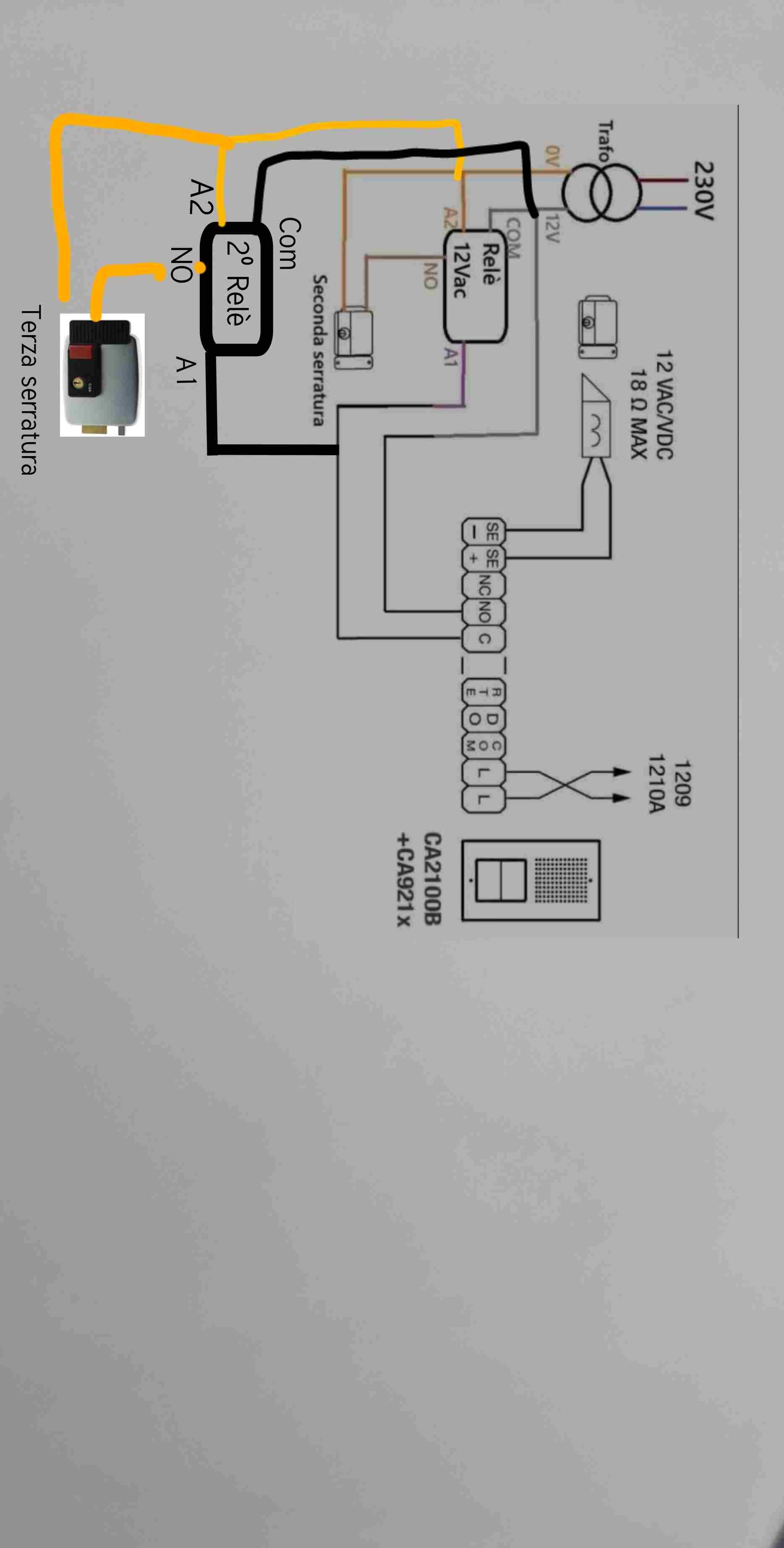

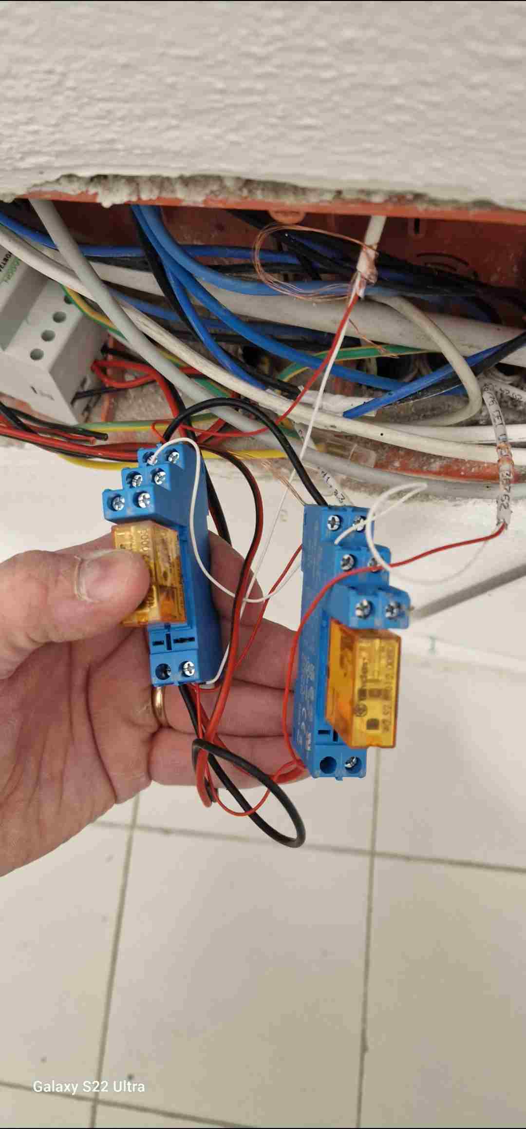

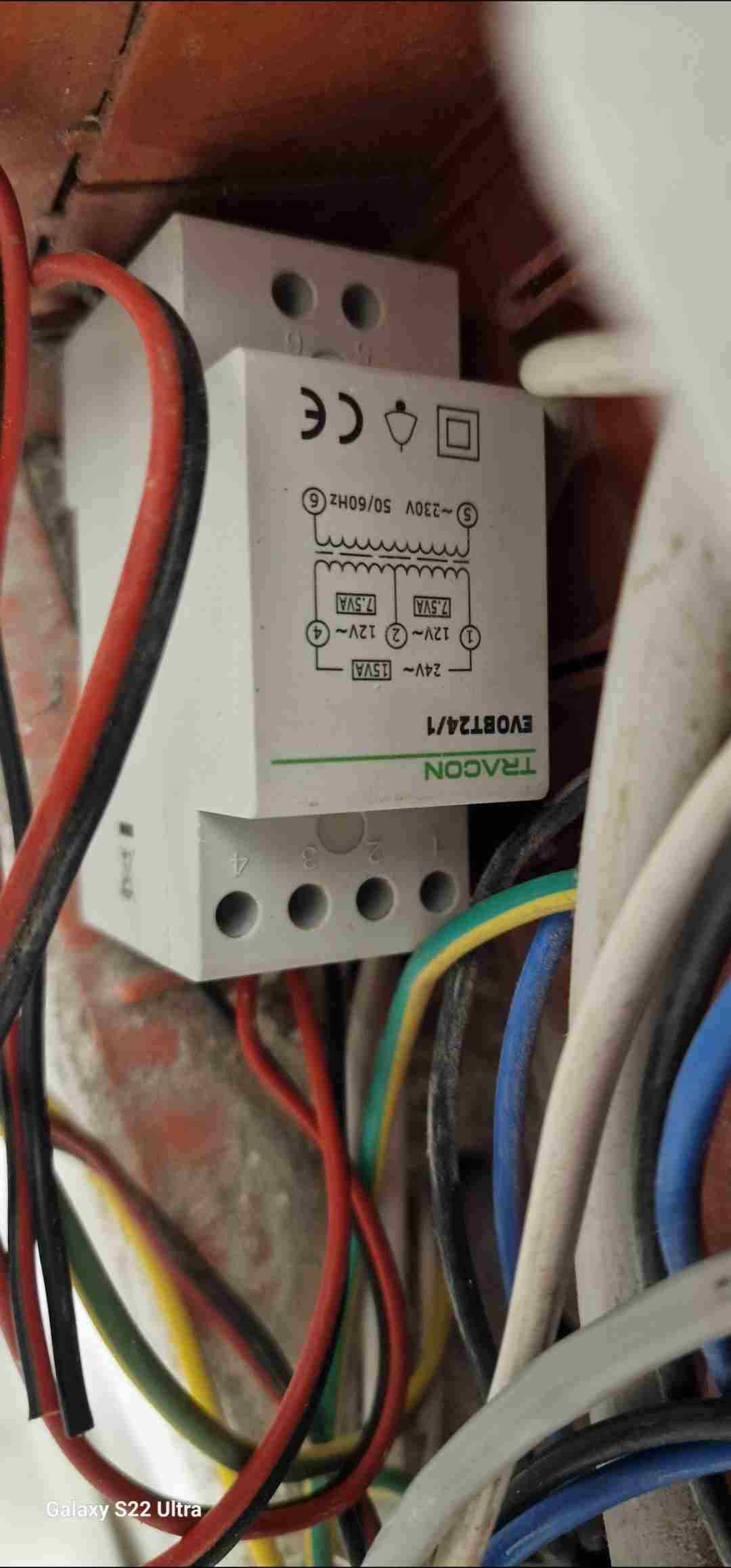

Consiglio nuova asciugatrice
sirius002 ha risposto a sirius002 alla discussione in Lavatrici - Asciugabiancheria
Grazie mille per i consigli...quindi tra la Electrolux EW7HA48GY e la Bosch Serie 6 WQG233D1II È meglio la Bosch? Confermate? 😅 a parità di prezzo -
Problema doppia apertura con citofono comelit CA2100B
Mautpk ha risposto a Mautpk alla discussione in Citofoni, videocitofoni e intercomunicanti
Allora, dalle foto non si capisce un bel niente ma ho simulato lo schema. In questo modo, ha aperto per 3 giorni entrambe la serrature e poi di nuovo morto. Adesso no, non si eccitano i relè. Grazie in anticipo per l'aiuto. -
Caldaia Vaillant wcw 242 EH mancata accensione senza scintilla
cislenco ha risposto a cislenco alla discussione in Guasti/Problemi Riscaldamento
Grazie per la tua disponibilità per l’aiuto di cui presto avrò bisogno ( come ti dicevo dovrò revisionare la valvola 3 vie). Speriamo solo che il prossimo difetto che si presenta non sia complicato come questo! come mi suggerivi ho provato tutte le schede di accensione e sono tutte funzionanti. Si evincono anche due cose: 1) Che ci si può fidare totalmente dei venditori di ricambi tedeschi! 2) Che non ci si può fidare totalmente dei stilatori di manuali di diagnostica tedeschi😂 Per il momento la caldaia ancora funziona .. speriamo bene. Un saluto e a presto -
Cancello a battente con operatori interrati non si apre correttamente. Cause?
Roberto Garoscio ha risposto a asd69 alla discussione in Cancelli elettrici
Non è normale ma se lo vuoi lo devi pagare. -
Roberto Garoscio ha iniziato a seguire Faac 422 - Nuova vita ... Cambio olio e motore
Faac 422 - Nuova vita ... Cambio olio e motore
Roberto Garoscio ha risposto a Mikimoto alla discussione in Cancelli elettrici
Hai smontato la canna dove scorre il pistone? Se non lo hai fatto sicuramente è pieno di acqua e, la guarnizione Polipac sarà da sostituire. -
Sostituzione citofono Urmet 1130/3d
Roberto Garoscio ha risposto a Vinz67 alla discussione in Citofoni, videocitofoni e intercomunicanti
Confermo. In teoria nessuna, in pratica potrebbe influire sulla chiamata. Il buzzer non ha polarità è una semplice bobina. -
fabi9 ha aderito alla comunità
Sostituire lampadine alogene (attacco g4) con led. è possibile?
Leone2285 ha risposto a andrio1979 alla discussione in Illuminazione a Led
Noto che Osram la sua 4000K la classifica come bianca fredda. Teoricamente le vecchie alogene hanno una temperatura colore di 2800K che sarebbe luce calda. Tra le sue lampade con attacco G4 non ho trovato quelle a luce naturale. Non vorrei che poi a te risultassero troppo chiare le 4000K. Inoltre di quella a 2700K fanno la versione a 2,6W che produce 300 lumen che corrispondono alle tue originali. Prendendo le 4000K da 2W avresti meno luce di quelle montate attualmente; sarebbe come avere 3 lampadine anziché 4. -
copia dati da un db di array di word a un db di array di real facendo swap delle word
drn5 ha risposto a Frank681 alla discussione in S7-1200
L'unico errore che vedo è che il ciclo FOR deve procedere a INCREMENT di 2. -
Piletta doccia crepe vicino agli inserti
Monkey.Buildings ha risposto a Monkey.Buildings alla discussione in Impianti (Idraulica)
No, per fortuna (e per il momento) la sede degli inserti è ancora stabile e gli inserti non girano a vuoto nelle loro sedi, altrimenti verrebbero via assieme alle viti o almeno penso io. Comunque per quel che ho potuto vedere le viti tirano, semplicemente per una questione di paranoia io vedendo quelle crepe già che l'ho smontato vorrei rimediare prima che sia troppo tardi. Visto che, come si diceva sopra, l'idea è di rimontarlo e di non metterci più mano (nel senso che non è fatto per essere smontato e rimontato di continuo!) quindi non posso tenere troppo d'occhio l'evoluzione delle crepe...... anche se a dire il vero rimarranno a vista una volta rimossa la griglia copri piletta e il filtro per i capelli, senza svitare nulla. -
Lavatrici ASKO nuova serie
Daniele.A88 ha risposto a borgo77 alla discussione in Lavatrici - Asciugabiancheria
Motorizzata lo sono anche della nuova serie style, style plus e forse logic se no erro -
Piletta doccia crepe vicino agli inserti
robertice ha risposto a Monkey.Buildings alla discussione in Impianti (Idraulica)
Chi si permette di dare consigli sul forum di solito è un tecnico esperto professionista del settore, per le risposte che cerchi tu occorre il MecGyver della situazione Capisco che sarebbe una soluzione facile ma quella risolutiva è sostituire il sifone - Oggi
Lavatrice Indesit We10 it problema fine lavaggio e display
Stefano Dalmo ha risposto a giulio2014 alla discussione in Lavatrici - Asciugabiancheria
Stacca i cavi dalla resistenza e collegaci un phon In posizione accesa -
Piletta doccia crepe vicino agli inserti
drn5 ha risposto a Monkey.Buildings alla discussione in Impianti (Idraulica)
Io credo, però potrei sbaglairmi, che con quelle crepe le bussole filettate girano un pò assieme alle viti quando le serri e non permettono piu un tiraggio che porti a pacco le guarnizioni. Colle che funzionino in quell'intertizio tra bussola e plastica potrebbero essere le cianidriche o le bicomponente, ma ti sfido a colarle li in mezzo per farle aderire, però un tentativo ti costa poco. Quel sifone e le guarnizioni dovrai cercarlo nei vari negozi di idraulica o magari da chi ha installato il piatto doccia, personalmente non le ho mai viste, magari erano un kit assieme al piatto doccia. Dare un pò di silicone acetico tra sifone/guarnizione/piatto doccia magari qualche mese resiste.... -
Ciao, grazie per la risposta. Si, se stacco un filo il funzionamento è ripristinato. Dallo Yale escono 4 fili: 2 per alimentazione che ho preso esternamente con un trasformatore e un filo bianco e uno blu che chiude il contatto. Nella foto che ho postato sopra li puoi vedere collegati al morsetto 5 (messo nel 6 con un ponticello) e al morsetto 8. Prima avevo collegato Shelly e funzionava tutto perfettamente.
soom2545 ha aderito alla comunità
Alessio Menditto ha iniziato a seguire Problemi Rinnai 14e con solare termico
Problemi Rinnai 14e con solare termico
Alessio Menditto ha risposto a Ovix alla discussione in Guasti/Problemi Riscaldamento
Edo Ovix sono due anni che non entra in Forum, ti consiglio di aprire una nuova discussione. -
Piletta doccia crepe vicino agli inserti
Monkey.Buildings ha risposto a Monkey.Buildings alla discussione in Impianti (Idraulica)
Mi aspettavo un consiglio su come saldare le piccole crepe e rinforzare l'incollaggio degli inserti sulla piletta in ABS..... 🙁 O un consiglio su dove poter trovare una guarnizione nuova? O entrambe le cose? Chiedo troppo? Ripeto, io almeno un tentativo di riparazione lo farei prima di dire "tiro su tutto e butto per aria la casa".... -
AlanPars ha aderito alla comunità
EdoTech ha iniziato a seguire Problemi Rinnai 14e con solare termico
Problemi Rinnai 14e con solare termico
EdoTech ha risposto a Ovix alla discussione in Guasti/Problemi Riscaldamento
Buonasera Ovix, ho lo stesso identico problema con uno scaldabagno Rinnai Infinity 20e: con una temperatura in ingresso solo di qualche grado inferiore a quella impostata, niente da fare, non parte, soprattutto quando si apre solo un rubinetto. Come dici tu, bisogna arrivare non oltre i 35 gradi forniti dal solare termico per vedere accendersi lo scaldabagno. A distanza di anni, tu hai risolto in qualche modo? Grazie -
SergioHF ha aderito alla comunità
EdoTech ha aderito alla comunità
Lavatrice Indesit We10 it problema fine lavaggio e display
giulio2014 ha risposto a giulio2014 alla discussione in Lavatrici - Asciugabiancheria
ho controllato anche il filtro ossia ho fatto una prova diversa ho staccato il filtro e collegato direttamente senza filtro, anche così salta quindi non è nemmeno il filtro -
Lavatrice Indesit We10 it problema fine lavaggio e display
Stefano Dalmo ha risposto a giulio2014 alla discussione in Lavatrici - Asciugabiancheria
Indiziati di disperazione , resistenza condensatore filtro in ingresso sul cordone di alimentazione. -
Lavatrici ASKO nuova serie
borgo77 ha risposto a borgo77 alla discussione in Lavatrici - Asciugabiancheria
serratura motorizzata -
borgo77 ha risposto a FabioBL alla discussione in Lavatrici - Asciugabiancheria
no, una volta avviato un programma non puoi farlo avanzare come potevi con la zug, puoi solamente metterlo in pausa o annullarlo nella serie style almeno ti indica la fase in corso, nelle classic e logic purtroppo no -
Lavatrice Indesit We10 it problema fine lavaggio e display
giulio2014 ha risposto a giulio2014 alla discussione in Lavatrici - Asciugabiancheria
il cavo di terra della resistenza è sempre stato staccato non era più stato collegato, ora l'ho ricollegato -
Lavatrice Indesit We10 it problema fine lavaggio e display
Stefano Dalmo ha risposto a giulio2014 alla discussione in Lavatrici - Asciugabiancheria
Ma secondo te , lo diciamo tanto per ? non abbiamo delle basi per dirlo ? la resistenza ha un polo sempre alimentato . Solo per provare stacca il cavo di terra dalla resistenza . Ma non toccare parti metalliche se non stacchi la spina . -
Gianluca7272 ha aderito alla comunità
Problema Riscaldamento acqua hoover hlsi 2000
Stefano Dalmo ha risposto a diego89 alla discussione in Lavastoviglie
Bene , meglio così. -
Lavatrice Indesit We10 it problema fine lavaggio e display
giulio2014 ha risposto a giulio2014 alla discussione in Lavatrici - Asciugabiancheria
se stacco la resistenza purtroppo la lavatrice proprio non parte più e ovviamente dà errore, ma possibile che la resistenza faccia si che anche solo premendo il pulsante di accensione della lavatrice faccia scattare il salvavita? il problema non dovrebbe aversi solo quando questa comincia effettivamente a scaldare? secondo voi il problema del messaggio end mancante o che compare door è per colpa della resistenza?
