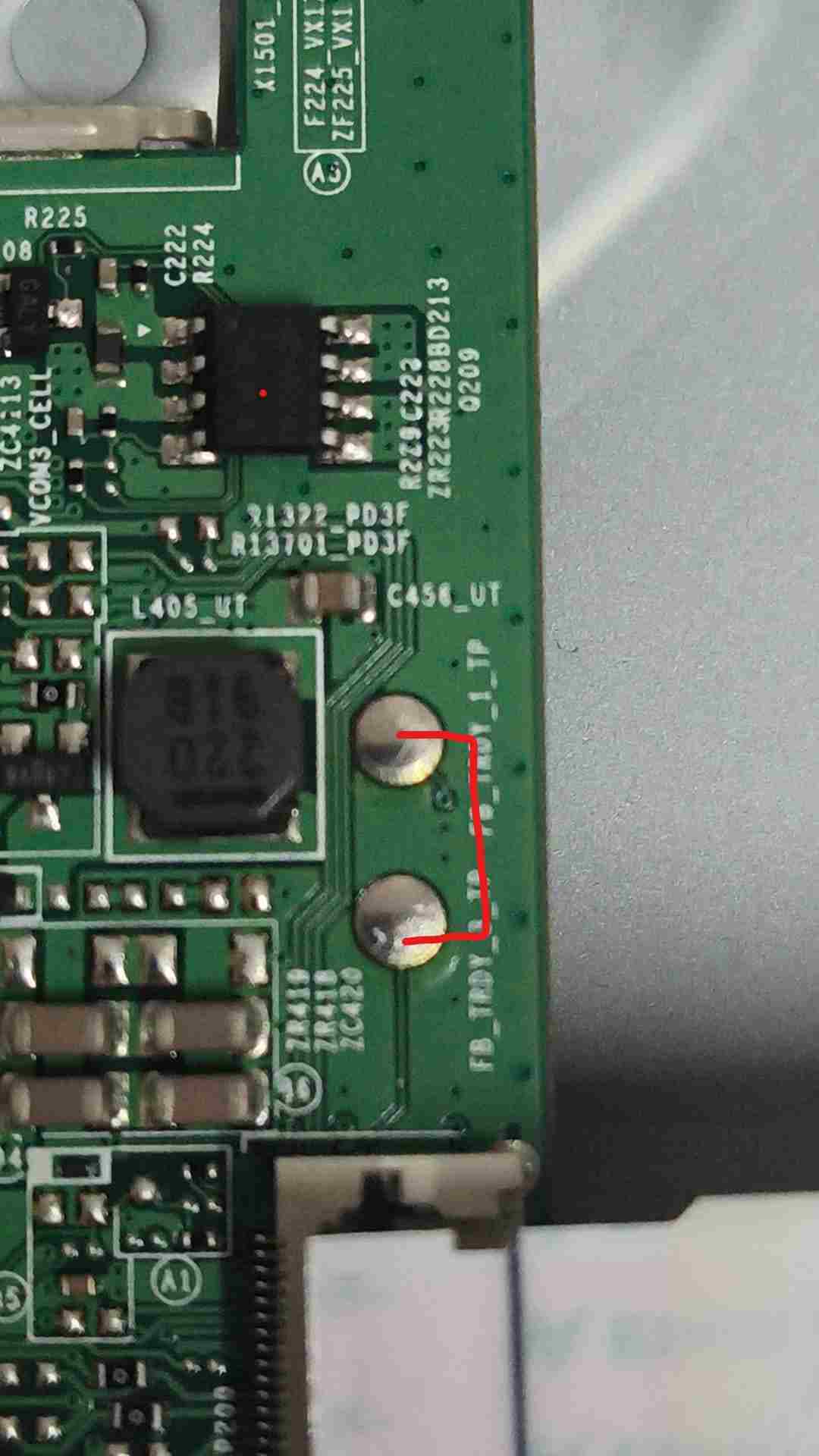

Samsung QE49Q60 RATnon accende. Led di sbay spento.
Cutuliscia56 ha risposto a Cutuliscia56 alla discussione in Samsung
Buongiorno Riccardo, potresti procurarmi lo schema elettrico della psuBN4400932H. Cosa posso controllare sulla psu in questione. Come ripeto sulla psu trovo in uscita una sola tensione di 13v. Led sby spento e retroilluminazione assente. Grazie per un tuo aiuto. -
TV SAMSUNG UE55RU7400UXZT - PROBLEMA IMMAGINE
darkyuver ha risposto a darkyuver alla discussione in Samsung
Ecobonus 2026 pratica ENEA
Chiarella88 ha risposto a Bustrello alla discussione in Impianti Climatizzazione
Ciao! stai compilando il bonus casa o l’ecobonus? per i condizionatori, se non sono l’unica fonte di energia, va compilato il bonus casa. resta il fatto che comunque entrambi hanno le detrazioni del 50% quindi fa poco differenza, fino all’altro anno c’erano il 65 e il 50 quindi c’era differenza - Oggi
Scheda AUTUN2 LUTEC/Dieffematic
alexcanadair ha risposto a tutubein alla discussione in Cancelli elettrici
So che una vecchia discussione, ma credo che possa essere utile anche il file Eprom di questa scheda, può sempre servire. letto con programmatore CH341 modello Eprom 24LC16B allego il link: https://limewire.com/d/UtA6L#lKn08OwgGi -
Sostituzione antenna rotta o spostata causa temporale
sevenhouses ha risposto a sevenhouses alla discussione in Impianti TV
Il comune è Landriano (PV). Una volta che sono sul tetto, vorrei sostituirle entrambe quale modello devo acquistare? Inoltre vorrei cambiare anche l'amplificatore o altro device necessario. Ma come già detto sono in grado a sostituire tutto, ma tecnicamente non sono ferrato in materia impiantistica. Grazie sempre -
Lavastoviglie REX TT08E che non scalda l'acqua
Stefano Dalmo ha risposto a Shork alla discussione in Lavastoviglie
Penso che te li debba battere partendo dai collegamenti sul motore . in assenza di schema elettrico . -
Lavastoviglie REX TT08E che non scalda l'acqua
Shork ha risposto a Shork alla discussione in Lavastoviglie
Ok allora smonto la lavastoviglie e provo a testare i terminali della tachimetrica... lato scheda qual'è il connettore collegato? Grazie a tutti -
Stefano Dalmo ha iniziato a seguire Whirlpool ADG 953/1 S Come regolare durezza acqua
Whirlpool ADG 953/1 S Come regolare durezza acqua
Stefano Dalmo ha risposto a giaguzzi alla discussione in Lavastoviglie
Io penso che l’elettrovalvola della rigenerazione non chiuda più . verificherei il suo stato . Smontandola ovviamente e magari eliminando il sale nella sede di chiusura -
tomjake25 ha aderito alla comunità
Solo per rispondere a mr.tv... I problemi ai pannelli lcd, che sembrano andare per la maggiore, sono piu accentuati quanto piu sono piccoli e risoluzione hanno, quindi ci vuole un compromesso tra la spesa, per non.buttare troppi $ in roba che non dura, e grandezza, perché un 4k da 50" è piu a rischio che un 65, starei sul 55, per la maggior parte delle stanze si vede molto bene.., oled mi devo ricredere fa schifo pure quello e visto il costo forse è pure peggio.. Ps: un tecnico potrebbe essere in grado con modifiche non troppo complicate di fare durare questi apparecchi anche moltissimi anni
Whirlpool ADG 953/1 S Come regolare durezza acqua
UABC80 ha risposto a giaguzzi alla discussione in Lavastoviglie
Speriamo che nel serbatoio dell'addolcitore non sia entrato del detersivo 🤞. Una pulizia la farei -
Giorgio Conti ha aderito alla comunità
Lavastoviglie REX TT08E che non scalda l'acqua
Stefano Dalmo ha risposto a Shork alla discussione in Lavastoviglie
Controlla la tachimetrica misurando il suo valore sia sul motore , staccando il connettore e poi sul connettore della scheda , ripristinandolo ovviamente , così ti accerti che non vi siano cavi spezzati sotto la porta . -
Da dove arriva quest'acqua?
mrgianfranco ha risposto a giovanni1946 alla discussione in Scaldabagno - Stufe - Condizionatori/Deumidificatori portatili
Ma in quel locale sono presenti tubazioni sotto al pavimento?...mi verrebbe da pensare a una microperdita che incessantemente stà inzuppando il pavimento e trova come sfogo la parete del pozzetto -
Whirlpool ADG 953/1 S Come regolare durezza acqua
Ciccio 27 ha risposto a giaguzzi alla discussione in Lavastoviglie
Normale possibile usura. 😉 -
Lavastoviglie REX TT08E che non scalda l'acqua
Ciccio 27 ha risposto a Shork alla discussione in Lavastoviglie
Ricordo che se la scheda "pensa" che il motore non funziona, fa comunque procedere il ciclo completo escludendo il riscaldamento. E potrebbe essere la tachimetrica, montata dietro il motore (si sfila facilmente), ad "ingannare" la scheda. La trovi su eBay, è quella delle lavatrici Beko. -
Lavastoviglie REX TT08E che non scalda l'acqua
Ciccio 27 ha risposto a Shork alla discussione in Lavastoviglie
Ma che ci vuole a cambiare la tachimetrica? 🙄 -
TV SAMSUNG UE55RU7400UXZT - PROBLEMA IMMAGINE
3kek1 ha risposto a darkyuver alla discussione in Samsung
Prova a localizzare sulla main b. due piazzole vicine col nome TRDY_ 1 e TRDY_3 oppure tcon-FB qualcosa del genere non ricordo, sono forse vicino al connet. che porta alimentazione alla scheda o visto i due nastri tcon li trovi ai lati dei loro connet., li unisci con un pezzo di filo stagnato e fai la prova sezionamento, dopo di questo penso che il difetto sia per lo piu sulla schedina distributrice in particolare qualche diodo tvs.. dovrai rimuoverli uno a uno e vedere se cambia.. -
michpao ha iniziato a seguire Lavastoviglie REX TT08E che non scalda l'acqua
Lavastoviglie REX TT08E che non scalda l'acqua
michpao ha risposto a Shork alla discussione in Lavastoviglie
Collega una lampadina in parallelo sulla resistenza, vedrai quando e quanto tempo alimenta la resistenza! -
Whirlpool ADG 953/1 S Come regolare durezza acqua
giaguzzi ha risposto a giaguzzi alla discussione in Lavastoviglie
Ciccio molte grazie per la celere risposta. Il tappo chiude ma forse andrebbe sostituito l'o-ring, a trovarlo di quelle dimensioni. Nel senso che non è lento ma non sento particolare resistenza nel momento del bloccaggio.... Prima di controllare il solenoide magari cerco l'o-ring. Ti ringrazio molto -
TV SAMSUNG UE55RU7400UXZT - PROBLEMA IMMAGINE
darkyuver ha risposto a darkyuver alla discussione in Samsung
Se volessi provare ad isolare il settore, come devo procedere? a tentativi mascherando i il cavo flat con nastro? c'è modo di individuare su quale cavo flat agire? Se li scollego uno alla volta non appare alcuna immagine per cui non so da quale parte sia il problema -
WinCC Unified e potenzialità e limiti di Javascript
Simone.Salarsi ha risposto a Simone.Salarsi alla discussione in Siemens HMI & Scada
si, AI è uno strumento potente ma da saper usare e soprattutto conoscere l'argomento altrimenti a volte fa cose assurde (almeno in ambito programmazione PLC). Non hai idea di quante volte mi abbia proposto soluzioni con cicli for su strutture di oltre 1000 elementi o bit per rilevamento dei fronti nelle TEMP. Tornando a noi, che tu sappia c'è anche possibilità di aprire file browser e selezionare da locale il file da leggere ? Mi spiego meglio, nell'attuale applicazione viene fatto tutto in automatico da cartella di rete. Nel caso però la rete sia momentaneamente fuori uso l'operatore, conoscendo il codice prodotto, può andare a cercare manualmente tramite file browser i file salvati anche in locale. -
Lavastoviglie REX TT08E che non scalda l'acqua
Shork ha risposto a Shork alla discussione in Lavastoviglie
Ho fatto la diagnosi e mi fa bip: Riscaldamento: durante la fase di riscaldo non si rileva un aumento di almeno 1,5 K in 3 minutiProgramma completato senza riscaldare Ho provato poi a rifare la diagnosi premendo con 6 volte il primo pulsante per caricare l'acqua e testare al 7 se viene riscaldata ma già al 6 mi parte il lavaggio e comunque a freddo. Potrebbe essere quindi quel connettore che magari dentro è annerito e da problemi solo al riscaldamento? -
TV SAMSUNG UE55RU7400UXZT - PROBLEMA IMMAGINE
darkyuver ha risposto a darkyuver alla discussione in Samsung
Lavatrice Aeg rumorosa in centrifuga
Ciccio 27 ha risposto a matteobrus alla discussione in Lavatrici - Asciugabiancheria
Comunque le pods e i detersivi liquidi non cambiano la viscosità della soluzione di lavaggio, e sospetto che così aumenta il rischio di trafilaggi dal paraacqua. -
Lavatrice Aeg rumorosa in centrifuga
Ciccio 27 ha risposto a matteobrus alla discussione in Lavatrici - Asciugabiancheria
Beh, ha "camminato" abbastanza, e ciò che accelera l'usura, anche degli ammortizzatori, sono anche i carichi parziali. Io farei un bel restauro, viste le prestazioni, e la userei possibilmente "di meno", ovvero più a pieno carico. -
problema caldaia semiatek f24-3s
giorgio17 ha risposto a donatao alla discussione in Guasti/Problemi Riscaldamento
Da controllare portata acqua,sonda da verificate e una buona taratura valvola gas. Il bruciatore deve modulare no spegnersi.
