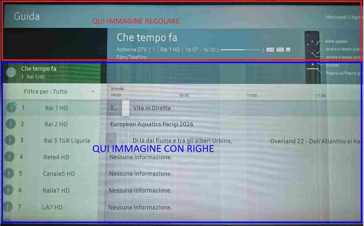

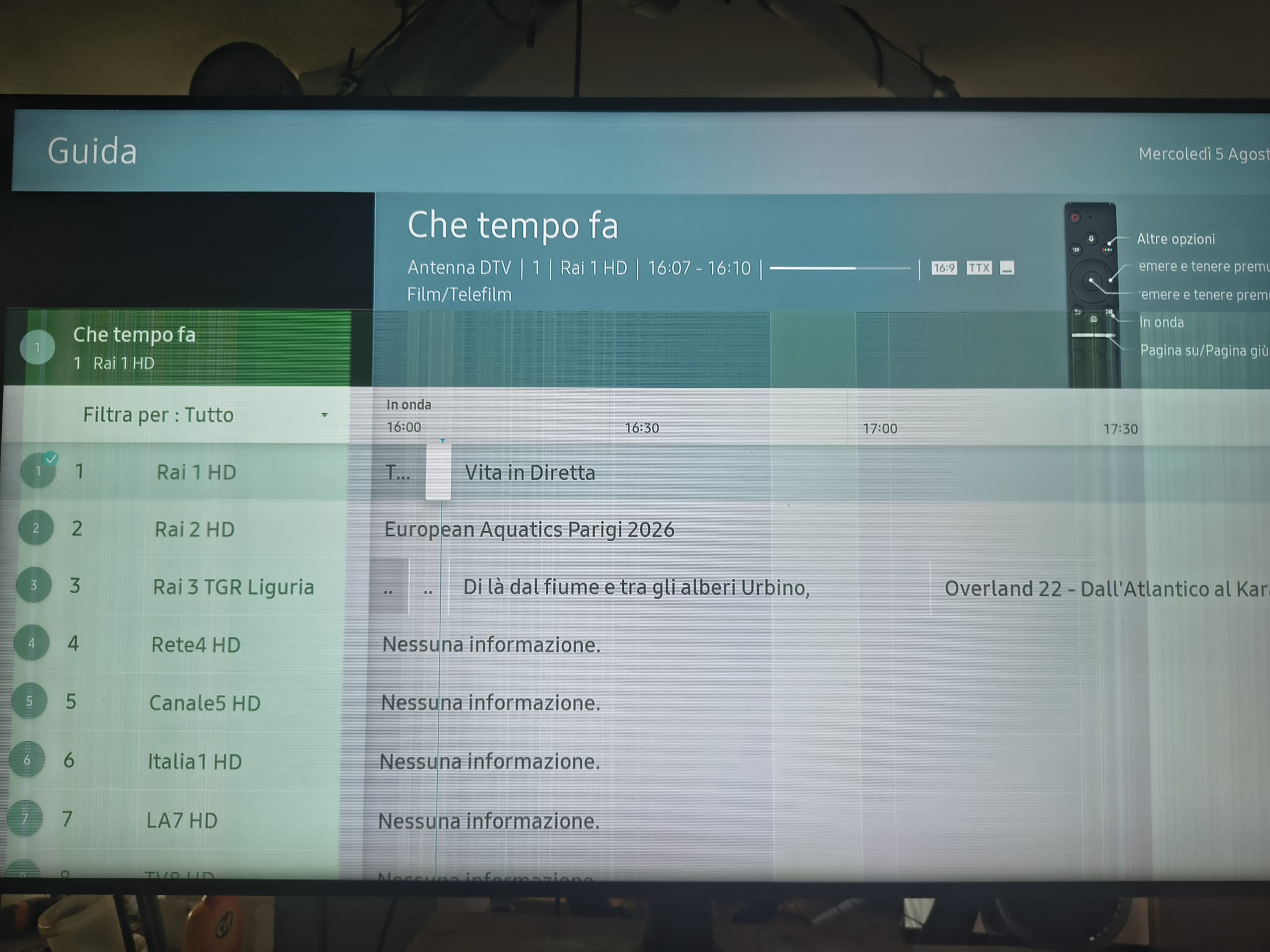

Salve a tutti, ho questa TV che presenta da qualche giorno il difetto di presentare delle righe verticali/orizzontali su una parte del display. Nelle foto allegate l'immagine del difetto. Aperto non vedo particolari problemi e temo che sia un problema di pannello, plausibile? Grazie Dario
Per produrre il ghiaccio serve energia è questo che voglio dire! Non si fa il ghiaccio così, congelare un litro di acqua serve tempo ed energia, e siccome il ghiaccio che poi butti nell’acqua raffredda velocemente i poveri pesci (perché per sciogliere il ghiaccio occorre molta energia che il ghiaccio prende dal calore dell’acqua che si raffredda) ecco abbiamo risolto, ma qualcuno deve spendere energia da qualche parte. Qui sembra che pochi watt per magia si trasformano in tanti watt, ma quando mai ? Poi lo vogliamo raffreddare velocemente questi pesci, o per questioni di principio ci va bene che aspettiamo una settimana perché i pochi watt facciano il loro lavoro nel tempo? Io sono molto pratico, se devo risolvere un problema devo fare presto, e presto significa buttare ghiaccio nell’acqua, e questo ghiaccio l’ho preso dal mio frigo che per 100 o più watt/ora mi ha ghiacciato due o tre chili di acqua non è che m’importa molto, io apro lo sportello, prendo il ghiaccio e lo butto nell’acquario, non è che mi metto a fare i calcoli quantistici.
Ciccio 27 ha iniziato a seguire Consiglio acquisto lavasciuga e Lavastoviglie REX TT08E che non scalda l'acqua
Lavastoviglie REX TT08E che non scalda l'acqua
Ciccio 27 ha risposto a Shork alla discussione in Lavastoviglie
Il relè è quello scatolotto SHC bianco. Capita spesso che c'è un solito piedino che è saldato freddo. La tachimetrica la puoi comprare nuova cercando quella delle lavatrici Beko. Ad ogni modo, io dei ricambi di scorta li terrei comunque, se sei soddisfatto delle sue prestazioni. -
Consiglio acquisto lavasciuga
Ciccio 27 ha risposto a DrumTeo alla discussione in Lavatrici - Asciugabiancheria
Solo Candy e Beko, mi pare, ne hanno alcune a profondità ridotta. (Non vedo perché dover cambiare un oggetto funzionante, e magari ancora riparabile...) -
Questo conto sarebbe giusto se l'evaporatore del frigo fosse immerso nell'acqua. Ma in un frigo normale c'è di mezzo l'aria che "trasporta" il calore in modo molto, ma mooooolto graduale Con tutte le conseguenze annesse e connesse. .
Contatore scatta dopo blackout
roipnol ha risposto a roipnol alla discussione in Qualità dell'energia elettrica
Innanzitutto grazie per la risposta, per quello che posso aggiungo le seguenti informazioni, Condominio, centro urbano, fornitura 3kw 230v monofase, impianto di terra centralizzato, il condominio riceve la fornitura per via aerea. Al momento dei blackout in casa gli unici utilizzatori in funzione erano un frigorifero ed un congelatore, in quanto non c'era nessuno. - Oggi
Buongiorno a gennaio ho sostituito il condensatore e l ugello. Il bruciatore ha funzionato fino a ieri. Il problema era il seguente.. Il bruciatore senza coperchio protezione fiamma si accende, quando vai a mettete il coperchio non riesce più ad accendere la fiamma.
Lavastoviglie REX TT08E che non scalda l'acqua
Shork ha risposto a Shork alla discussione in Lavastoviglie
Ho trovato una persona che vende pezzi di un'asciugatrice come la mia, potrei prendere la scheda e la tachimetrica se nelle foto si vede la presenza tra tutte le parti smontate... (https://www.subito.it/elettrodomestici/ricambi-lavastoviglie-electrolux-tt08e-bologna-642717369.htm) poi se cambiando entrambi i pezzi non funziona uguale credo che l'unica soluzione sia cambiarla, giusto? Grazie a tutti -
michele1989 ha aderito alla comunità
Lavastoviglie REX TT08E che non scalda l'acqua
Shork ha risposto a Shork alla discussione in Lavastoviglie
La resistenza sembra a posto... "controlla le saldature sui reofili del relè che alimenta la resistenza , spesso si fondono", potresti indicarmi il componente da controllare? Il problema che ho avuto è sulla saldatura indicata nella foto -
BTicino 344292 guasto?
JacksonT ha risposto a JacksonT alla discussione in Citofoni, videocitofoni e intercomunicanti
Ciao, grazie della risposta. Come dovrei effettuare questa verifica? Sul cancello condominiale? -
BTicino 344292 guasto?
Maurizio Colombi ha risposto a JacksonT alla discussione in Citofoni, videocitofoni e intercomunicanti
Purtroppo non puoi fare altro che: verificare se il pulsante serratura funziona, spegnere per qualche minuto l'alimentatore condominiale. Il primo test serve a vedere se c'è BUS al posto interno, il secondo a verificare la configurazione. -
Contatore scatta dopo blackout
Marco Fornaciari ha risposto a roipnol alla discussione in Qualità dell'energia elettrica
Intanto bisognarebbe discriminare se l'interruttore del contatore si apre quando manca corrente o quando ritorna corrente. Quell'interruttore è solo magnetico con bobina di sgancio comandata da una logica a micorprocessore, interviene solo se c'è un supero di assorbimento in base al contratto in essere, oppure in caso di cortocircuito a valle e con ritardo per dare il tempo di intervenire prima le protezioni dell'utente. Altri dati importanti sono: - casa singola a condominio - centro urbano o campagna - linea del distributore interrata o aerea - distribuzione 3F+N quindi 400/230 V, o 3F quindi 230/230 V - distanza dalla cabina di trasformazione - presenza di altri utenti allacciati prima del tuo contatore - tipo di utenti allacciati, civili, commerciali, produttivi - pochi o tanti impianti fotovoltaici allacciati a quella linea di distribuzione - com'è costruita le rete di terra dell'edificio dove c'è l'impianto - problemi a impianti di altri utenti, ne basta uno solo - altri dati elettrotecnici che conosce solo il distributore e che non sono pubblici. Quindi, in linea di massima: - se si apre quando manca corrente può essere anche un problema il distributore, ma potrebbe anche essere che qualche impianto fotovoltaico, o con altro tipo di generazione, immette tensione in rete anche quando non dovrebbe, non è norme - se si apre al ritorno della corrente i problemi sono i più disparati e possibili, probabilmente c'è un eccesso di carici elettronici sulla rete, sia come utilizzatori sia come fotovoltaico. Nel caso di eccessivi carichi elettronici, il distributore non può farci nulla, se non negare la fornitura o imporre una cabina MT/BT a utenti oltre una certa potenza contrattuale. Gli utenti che hanno carici elettronici, o/e impianti di genrazione, devono provvedere in proprio a far si che il proprio impianto elettrico e le proprie utenze non creino problemi ad altri. -
Climatizzatore split non eroga aria fredda
Alessio Menditto ha risposto a fasteagle alla discussione in Guasti/Problemi Climatizzazione
Questa situazione va vista anche filosoficamente: la legge Fgas è così fastidiosa per i tecnici perché “gli vuole insegnare” come fare le cose, per cui le tue domande danno fastidio, ma da fastidio pure l’elenco di cose da fare stabilito. Il cercafughe elettronico penso sia un miracolo della tecnologia, se tarato e certificato, riesce a sentire una perdita di meno di 5 grammi all’anno (!!). Se io rifaccio le cartelle, metto in circolo il gas, poi le annuso col cercafughe, se lui non suona posso dire di aver fatto un lavoro perfetto. Purtoppo la schiuma non è così efficace se non abbinata all azoto, il gas 410 a 35 gradi di temperatura ambiente ha una pressione di 20 bar, che non è poco, ma non è mai come 40/45 bar se pressi con azoto. Oltretutto la composizione chimica del gas è diversa dall azoto, e le molecole possono passare attraverso posti dove l’azoto non passa, per cui il cercafughe è un miracolo, eppure quasi per dispetto alcuni non lo voglio usare, perché sono convinti che le loro cartelle non hanno bisogno di verifiche. Ora, già s’incazzano se tu fai vedere che un po’ sai quello che loro devono fare, in più gli chiedi di usare strumenti che loro sanno benissimo essere utilissimi, e proprio per dispetto non li usano, ed ecco che siamo al punto di partenza. Chi non ha paura di queste cose è la famosa figura mitologica ormai del frigorista, uno che non ha nessun interesse a montare la macchina e che deve solo riparare, quindi mi sembra la cosa migliore. Però per correttezza, se poi loro ti sparano una cifra alta non devi lamentarti, certo deve essere giustificata (fai sempre il preventivo prima !), però non è sempre una procedura economica. -
Circuito dual che perde gas
giorgio17 ha risposto a batisgrulla alla discussione in Guasti/Problemi Climatizzazione
Fgas come al solito rispettata.Se non hai tesserino Fgas non puoi fare la predisposizione. Può anche essere la macchina esterna,ma mi sembra di capire che la prova sia stata fatta ad un solo split. -
Contatore scatta dopo blackout
roipnol ha inserito una discussione in Qualità dell'energia elettrica
Buongiorno, mi pare che la faccenda sia stata in passato sottoposta, se dovesse essere un doppione questa discussione, chiedo scusa in anticipo. La questione è la seguente, in casa di mio padre è stato cambiato circa 2 mesi fa il contatore, sostituendo quello vecchio con il modello GEMIS 2019 OM.411, il contratto prevede una fornitura da 3kw. Negli ultimi 20 gg circa, si sono verificati un paio di blackout sulla rete di distribuzione, questo ha comportato lo scatto dello stesso contatore, il quadretto sottostante (MTD 25A + MT 15A + MT 10A) è rimasto attivato entrambe le volte. Riattivato quindi il contatore, tutto è tornato normale. Per completezza, aggiungo che in casa è presente un impianto fotovoltaico da 3kw che reimmette in rete parte della produzione. Leggendo qui e là ho riscontrato che anche altri, con il medesimo contatore hanno avuto questo problema. Ho contattato e-distribuzione, ma per loro il dispositivo, controllato da remoto, è regolarmente funzionante. Mi chiedo, innanzitutto cosa si possa fare, e poi se in qualche modo l'impianto fotovoltaico può essere coinvolto. Inutile dire, che le bollette sono regolarmente pagate, e che al di fuori di questi episodi non ci stati altri malfunzionamenti. Grazie mille. -
BTicino 344292 guasto?
JacksonT ha inserito una discussione in Citofoni, videocitofoni e intercomunicanti
Ciao a tutti, Ieri il citofono BTicino classe 100 cod. 344292 ha smesso di funzionare. Non da alcun segno di vita e - ovviamente - non trasmette i comandi al cancello carraio e pedonale. Anche provando a suonare dall'esterno non si ottengono risultati (l'apparecchio resta muto). L'impianto è condominiale, e i vicini mi hanno confermato che i loro apparecchi funzionano correttamente. Sto provando a procurarmi un tester per verificare la tensione dei cavi, nel frattempo c'è qualche prova che potrei effettuare? Ad esempio leggevo che scollegare i cavi del bus per qualche minuto potrebbe essere un tentativo da fare. Allego un paio di foto. Grazie a tutti. -
Facendo i conti della serva, per produrre il ghiaccio che ho consigliato di buttare in acqua, il frigorifero di casa forse ha funzionato 24 ore ad una potenza del compressore di 100 watt (adesso non ricordo quanto consuma il Compressore di un frigorifero di casa). Ora, se il frigorifero di casa per fare un chilo di ghiaccio ha funzionato 24ore a 100 watt, e questo ghiaccio abbassa la temperatura dell acqua dei pesci, un sistema simile che fa lo stesso effetto dovrà consumare una cosa simile. Questo è un conto molto particolare che ho fatto, però fa pensare, perché forse tutto si può fare, ma ne vale la pena? Io se fossi il proprietario dei pesci userei il ghiaccio per via del suo altissimo potere termico, sciogliere il ghiaccio richiede tanta energia e quindi l’acqua dell acquario si raffredda velocemente e senza stress, oppure sistemerei l’acquario in una zona con aria condizionata. Se volessi usare un macchinario, siccome anche l’acqua richiede energia per essere raffreddata, più dell’aria, invece che perdere tempo a pensare di usare macchinari di potenza ridicola, che non possono funzionare perché si andrebbe contro le leggi della termodinamica, partirei subito su prodotti professionali potenti, e i pesci nel frattempo non si lessano.
- Ieri
Quando vuoi rimediare a un problema tutte le soluzioni sono consentite. Se poi hai soluzioni migliori da adottare le metti in pratica.
E anche un bel minicappotto in stile edilizio intorno all'acquario, non ce lo vogliamo mettere? 🤣
La scheda non si è bagnata. Quattro anni fa le ho ripassato le saldature perché i programmi non lavoravano bene e probabilmente il lavoro che ho fatto non è bello da vedere ( ho avuto difficoltà anche per via di quel velo di protezione marroncino) ma è stato funzionale
Il sistema proposto da me era basato su bottiglie di ghiaccio messe su un secchio chiuso e isolato e che doveva funzionare come un boiler al contrario. Anche Alessio aveva proposto di buttarci del ghiaccio. Il mio era solo un modo per raffreddare in modo più controllato l'acqua. Quindi non è inutile ma più laborioso da attuare. Inoltre per fare il ghiaccio avrebbe usato il freezer di casa che ha un ottimo rendimento. Scusami, hai criticato il sistema a celle di Peltier e poi ne hai proposto uno che lavora con queste celle. Quale chiller? Sicuramente il mini-frigo non poteva funzionare con uno scambio in aria della serpentina. Andava riempito di acqua per favorire lo scambio termico e aiutato con del ghiaccio da inserire periodicamente. Il frigo sarebbe servito più come isolatore e mantenimento del ghiaccio inserito. Poi sta all'autore del post valutare se vuole la comodità di un sistema già pronto o se può farne a meno qualora il problema non è prolungato.
L'integrato l'ho acquistato da un fornitore fisico molto quotato
Problema effetto "vela" cancello con Phobos BT a25
ROBY 73 ha risposto a Michele_83 alla discussione in Cancelli elettrici
Ok dai, meglio così, meglio di niente. Ciao prego -
Sostituzione vecchio Elvox con Vimar 8870.1: fonia e chiamata OK, ronzio in cornetta e serratura non scatta
ROBY 73 ha risposto a Oscarweb alla discussione in Citofoni, videocitofoni e intercomunicanti
Ottimo così allora! Non credo, perché presumo che il circuito della luce scale sia collegato alla linea di rete 230V. Anche perché il pulsante non supporta appunto i 230V, anche se presumo che sul pulsante arrivi il neutro. Comunque per essere certo di quello che ho scritto, verifica eventualmente se per caso il pulsante delle luci scale ha un filo in comune con la coppia bianco / grigio che è nel morsetto 4/5. Quindi se fosse così, allora sì, potresti anche usarlo come accensione per le luci scale, casomai posta le foto. Dove li hai misurati quei 100V? E poi 100Vca (Tensione Alternata), oppure 100Vcc (Tensione Continua)? Comunque se hai messo i puntali sui due morsetti del pulsante (come penso), è una misura che non serve a nulla Ciao prego -
Scheda lavastoviglie guasta
Marco Fornaciari ha risposto a Geko2010 alla discussione in Lavastoviglie
Mi sbaglierò, ma quella scheda ha subito diversi traumi. Si è bagnata?
