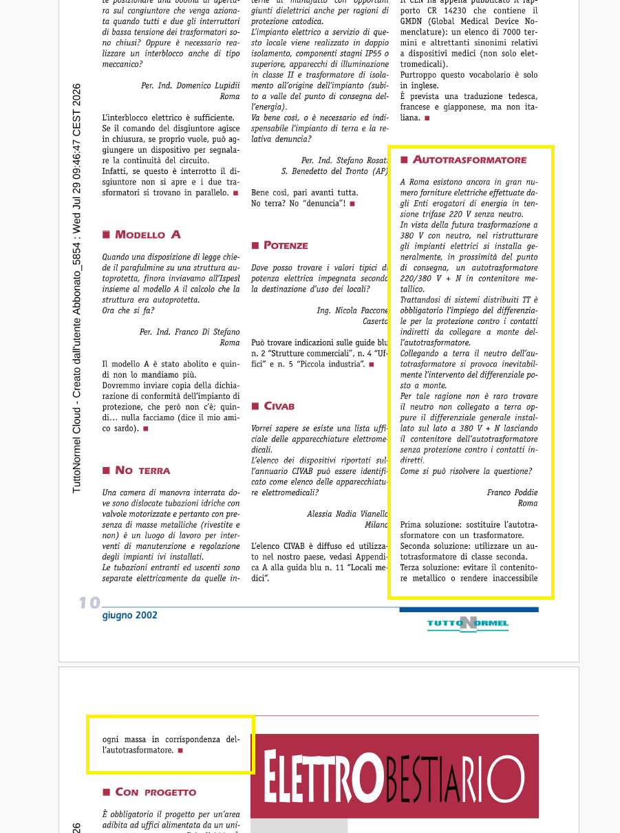

Climatizzatore split non eroga aria fredda
Leone2285 ha risposto a fasteagle alla discussione in Guasti/Problemi Climatizzazione
Scusami nel primo post hai scritto mai usato e in quest'ultimo mai funzionato. Chi ha montato il condizionatore la prima volta? -
Differenziale a monte di Autotrasformatore
Maurizio Colombi ha risposto a Carcereri alla discussione in Progettazione impianti elettrici civili e terziario
Ma hai capito bene cosa c'è scritto? -
Differenziale a monte di Autotrasformatore
Maurizio Colombi ha risposto a Carcereri alla discussione in Progettazione impianti elettrici civili e terziario
È vero più di ogni altra cosa, ma solo se parliamo di autotrasformatore! -
Buon di Alessio. Hai un suggerìmento su quale acquistare? Può andare bene anche il minerale universale dei classici compressori per aria a pistone da ferramenta? Grazie
cella di carico con comportamento strano
freddy53 ha risposto a freddy53 alla discussione in Controllo e regolazione
chiedo scusa e riprendo ringrazio tutti quelli che hanno contribuito , in particolar modo LIvio per la pazienza che ha avuto nei miei riguardi e colonial54 per il fiuto da segugio grazie ancora -
cella di carico con comportamento strano
freddy53 ha risposto a freddy53 alla discussione in Controllo e regolazione
Buongiorno a tutti gli utenti del forum Volevo aggiornare questa discussione da me aperta oramai quasi due anni fa perchè ora sono giunto alla risoluzione e quindi mi sembra giusto comunicarlo a chi mi ha dedicato gratuitamente parte del suo tempo Come si era capito il problema stava nell'apparecchiatura ,nel condizionamento del segnale non nella cella di carico per cui ho affidato il visualizzatore ad un tecnico elettronico di una certa età Quando gli ho mostrato l'apparecchiatura ,molto onestamente , mi ha detto che era la prima volta che gli capitava fra le mani uno strumento del genere e che ,quindi , prima di sbilanciarsi sulla possibilità di riuscita ,avrebbe voluto vedere come era stata impostata Dopo qualche giorno dalla consegna mi chiama per dirmi che avrebbe tentato la riparazione perchè il sistema ricordava parecchio delle automazioni molto in uso negli anni 80/90 dove era presente un microprocessore Intel 8085 Dopo qualche giorno mi comunica che lo strumento funziona , che posso ritirarlo Al ritiro ha cercato di spiegarmi quale fosse il problema Non c'era nulla di guasto o bruciato ma era un contatto difettoso che creava un segnale non pulito ,un circuito interno lo tagliava e non lo inviava al microprocessore per l'elaborazione e quindi mancando il segnale il monitor indicava zero mentre , aumentando il carico sulla cella , aumentava la tensione , il segnale riusciva a passare ,veniva elaborato e quindi compariva sul monitor -
Differenziale a monte di Autotrasformatore
Carcereri ha risposto a Carcereri alla discussione in Progettazione impianti elettrici civili e terziario
Allego un estratto da Tuttnormel, lato 220Vac trifase senza neutro si può togliere il differenziale, bisogna mettere a terra il neutro sul "secondario", l' involucro che protegge l' Autotrafo deve essere in materiale isolante - Oggi
Valore condensatore motore Gaposa 2003
Mari1988 ha risposto a Mari1988 alla discussione in Cancelli elettrici
motoriduttore con elettrofreno -
Li trovi anche su amazon, cerca Giubbotto di Raffreddamento Ad Aria Compressa
Valore condensatore motore Gaposa 2003
Mari1988 ha risposto a Mari1988 alla discussione in Cancelli elettrici
aziona saracinesca garage -
Assolutamente si, ha sempre funzionato perfettamente.
La CO2 è forse il primo gas frigorifero che è stato usato ed oggi si torna a riscoprirlo. E' il riferimento per GWP = 1. Oggi viene impiegato molto nella refrigerazione e sulle navi essendi un gas non tossico e presente nell'aria. Il problema sono appunto le pressioni in gioco, e il fatto che devono essere usati cicli in cascata per ottenere buoni risultati. Insomma l'impianto si complica.
Alessio Menditto ha iniziato a seguire Olio compressore quale?
Olio compressore quale?
Alessio Menditto ha risposto a Lockeid alla discussione in Frigoriferi - Congelatori
Usa olio minerale, il POE è troppo igroscopico, assorbe umidità, inacidisce e ti divora l’isolamento elettrico dello statore. -
Dinuccio1 ha aderito alla comunità
Climatizzatore split non eroga aria fredda
fasteagle ha risposto a fasteagle alla discussione in Guasti/Problemi Climatizzazione
mi sorge un dubbio tecnico che vi espongo. come scritto nel mio post d'apertura, il climatizzatore in oggetto non ha mai funzionato nei suoi circa 15 anni di vita. dopo tutte le prove eseguite ed ipotizzando che la causa sia una perdita, vi chiedo: è possibile che sia uscito difettato dalla fabbrica, ovvero che la perdita si trovi in un punto dell'unità esterna? se il sospetto è fondato, è tecnicamente possibile iniziare la ricerca della perdita limitandola alla unità esterna? se comunque si accertasse che la perdita sia nell'unità esterna, vorrebbe significare smontarla pezzo per pezzo? edit sarebbe possibile eseguire una ricerca per la figura di frigorista, come suggeriva @Alessio Menditto? vorrei provare a cercarne uno "indipendente", cioè che non lavora per un negozio che vende climatizzatori. ho visto che si può effettuare una ricerca per persone sul portale fgas ma non mi raccapezzo di come cercare questa figura specifica. -
Raccordi istallati 40 anni fa; qualcuno li conosce?
giorgio17 ha risposto a gettis alla discussione in Tubazioni
Ma i raccordi vecchi sono rimasti sulla pompa? -
io con la versione V20 avevo avuto problemi con telegramma 352 e sinaspeed, ho dovuto usare il telegramma 1. Ero di fretta e non ho approfondito onestamente. Tu quindi riesci con telegramma 352 e sinaspeed senza problemi?
nome set di dati HMI KTP1200 basic
Elettro_Elettro ha risposto a Elettro_Elettro alla discussione in S7-1200
Grazie mille. Proverò la tua strada. Ciao e buona giornata -
mc1988 ha iniziato a seguire Valore condensatore motore Gaposa 2003
Valore condensatore motore Gaposa 2003
mc1988 ha risposto a Mari1988 alla discussione in Cancelli elettrici
Leggo 10 rpm, c'è un riduttore incorporato? -
Antonio Manuel ha iniziato a seguire Parla Ascolta Urmet 2 posti - 925/102
Parla Ascolta Urmet 2 posti - 925/102
Antonio Manuel ha inserito una discussione in Citofoni, videocitofoni e intercomunicanti
Salve a tutti, a causa di un guasto al mio citofono, qualche componente si è bruciato. Sapete indicarmi dove posso scaricare lo schema elettrico del Parla Ascolta? Attendo vostre indicazioni! Grazie -
gennaro.lodato ha aderito alla comunità
Buon di. Un consiglio s'è possibile. Sto restaurando un compressore per aria. molto vecchio, marca Mistral Compressori, di quelli piccoli portatili che utilizzavano gli odontoiatri, modellisti ecc. Monta un compressore tipo quelli per frigo ma solo la parte interna; senza "uovo nero esterno". Il compressore è contenuto all'interno di "una coppa olio" ed è provvisto anche di astina per il controllo del livello di lubrificante . Devo sostituire l'olio oppure rabboccare quello esistente ma non so la composizione chimica. Quello attuale è di colore oro e sembra non rilasciare odori. Non so se usare un sintetico PAG universale per compressori e pompe vuoto, oppure un sintetico PG. Vista l'eta del compressore si potrebbe ipotizzare un olio tipo minerale ma anche in questo caso non saprei quale. Grazie in anticipo per eventuali consigli. Saluti
Antonio Manuel ha aderito alla comunità
Blocco Compressore Dopo pochi minuti.
Alessio Menditto ha risposto a domenico900 alla discussione in Guasti/Problemi Climatizzazione
Giusto, bisogna verificare se quando avviene il blocco, il compressore PRIMA del clixon è alimentato -
Pulsante esterno per VIMAR K40916
_SenzaFiltro_ ha risposto a _SenzaFiltro_ alla discussione in Citofoni, videocitofoni e intercomunicanti
Ho installato il tutto e funziona perfettamente! Grazie ROBY 73 per il supporto! Appena trovo il relè telecomandato, aggiorno la discussione con la foto. -
Baxi Luna In 240 anomalia funzionamento
giorgio17 ha risposto a RiccardoS alla discussione in Guasti/Problemi Riscaldamento
Speriamo bene -
Blocco Compressore Dopo pochi minuti.
giorgio17 ha risposto a domenico900 alla discussione in Guasti/Problemi Climatizzazione
facilmente iterviene il clixon del compressore -
Valore condensatore motore Gaposa 2003
Livio Orsini ha risposto a Mari1988 alla discussione in Cancelli elettrici
Quello potrebbe succedere si il condensatore è di valore inferiore al dovuto, però non credo sia questo il caso. Quel motore a cosa è accoppiato?
