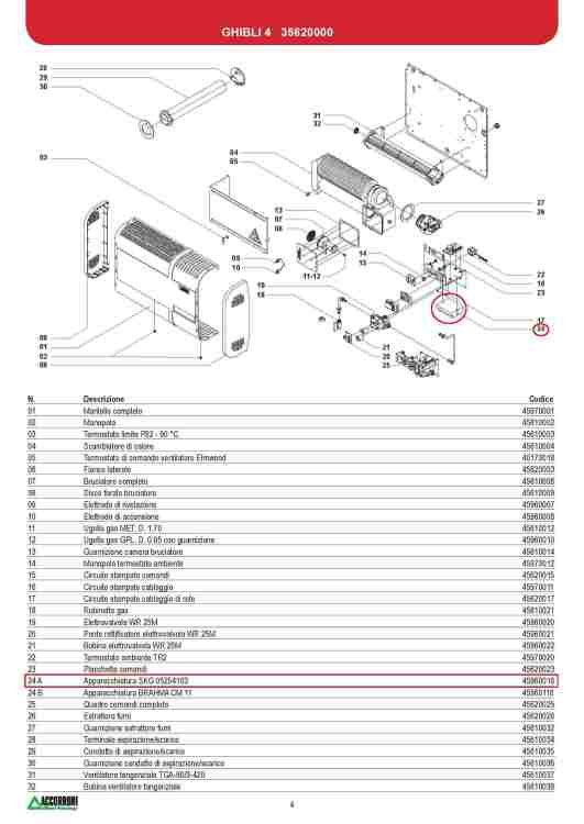

JohnnyGuitar ha iniziato a seguire Radiatore a gas Accorroni Ghibli 4 tenta l'accensione ma non va in blocco
Radiatore a gas Accorroni Ghibli 4 tenta l'accensione ma non va in blocco
JohnnyGuitar ha inserito una discussione in Guasti/Problemi Climatizzazione
Buongiorno a tutti. Posseggo due radiatori a gas (datati, ma ricondizionati e ben messi) nel mio piccolo bilocale di Genova e quello in camera purtroppo - nonostante una recente pulizia e manutenzione - non si accende più, in particolare tenta l'accensione, la fiamma si accende e subito si spegne e sopratutto fa questo all'infinito senza mai entrare in blocco. Ho sostituito: la centralina con una nuova, l'elettrodo di accensione e di rilevazione, il termostato di ventilazione, la guarnizione dello scarico/aspirazione. Ho controllato la presenza di occlusioni dei condotti di aspirazione scarico e li ho puliti maniacalmente, così come ho condotto una pulizia generale di tutto il generatore. Purtroppo la cosa non si è risolta. Qualcuno ha esperienze in merito con queste apparecchiature per darmi una mano in tal senso? Non riesco a capire cosa possa avere... -
favillini ha aderito alla comunità
- Oggi
Mi spiegate il settaggio ( gruppo carico automatico)
reka ha risposto a Giovanni 80 alla discussione in Guasti/Problemi Riscaldamento
io il carico automatico alla caldaia non lo lascerei, non ti puoi accorgere di eventuali problemi e se parte una perdita seria magari te ne accorgi dopo giorni. -
Sicuramente ci proverò Grazie per i consigli
Alin Calcev ha aderito alla comunità
mistertv ha iniziato a seguire TV Akai AKTV5534 S SMART UHD Bloccata con schermo nero
TV Akai AKTV5534 S SMART UHD Bloccata con schermo nero
mistertv ha risposto a Raeziel alla discussione in Aiwa - Akai
Ma i 12V al pannello ci sono? -
Integrare videocitofono Biticino in impianto già esistente Biticino
darkcigno ha inserito una discussione in Citofoni, videocitofoni e intercomunicanti
Buongiorno, attualmente ho un impianto citofonico BTicino composto da 1 posto interno e due posti esterni, facenti parte di due kit audio 364341 (di cui però non ho installato il secondo posto interno). Avrei la necessità di sostituire uno dei due posti esterni con un videocitofono e, ovviamente, anche il posto interno. Per questo pensavo di acquistare il kit 364614. Mi chiedevo: è possibile mantenere il secondo posto esterno audio esistente e collegarlo al nuovo posto interno video, oppure sono costretto a sostituire anche il secondo posto esterno con un modello nuovo? Grazie, spero di essermi spiegato bene. -
Non è chiaro... Il telecomando esiste già? e se si, cosa aziona? la basculante? di che modello? Quella schedina verde dell'immagine allegata è reale o solo per rendere l'idea di quello che vorresti fare? se è reale che modello è?
collegamento pulsanti rele luce scala
drn5 ha risposto a sardic alla discussione in Installazione impianti elettrici civili e terziario
da cosa? il neutro e la fase che vanno a pulsanti, lampadine e temporizzatore DEVONO provenire dal tuo appartamento. NON puoi mischiare fase e neutro che provengono da contatori diversi. Lasciamo stare per ora le normative perchè non ci hai detto di chi sono le scale (comuni?), se c'è un amministratore, ecc... -
persa per persa,puoi cercare di individuare sulla schedina del pannello qualche dicitura CK1 CK2 CKvb1 ecc. Se trovi un punto su cui tagliare la pista in modo che si possa ripristinare , provaci. Su youtube ci sono molti video esplicativi,magari per lo stesso tuo pannello
Be grazie per le parole di incoraggiamento,fanno piacere soprattutto fatte da una persona di esperienza!
collegamento pulsanti rele luce scala
sardic ha inserito una discussione in Installazione impianti elettrici civili e terziario
saluti a tutti... per ragioni che non sto a raccontare perché il racconto sarebbe troppo lungo, ho necessita di alimentare la luce della scala con relè temporizzato. l'alimentazione della luce (tramite relè) parte dal mio appartamento. le fasi che alimentano i pulsanti (3 in tutto) possono essere indipendenti? quali rischi si corrono eventualmente? grazie -
alexcri1971 ha iniziato a seguire RELE' 12 VOLT
Buongiorno a tutti apro la discussione per risolvere un problema dovrei azionare le luci garage anche dal telecomando, usando un relè 12 Volt collegandolo ad un deviatore come da schema allegato. Ma così non mi piace molto perché se accendo le luci col telecomando e poi le spengo dalla parete, le luci si spengono però il relè rimane eccitato eccitato...e viceversa. Potreste cortesemente indicarmi un prodotto che fa al caso mio con allegato schema elettrico?
darkcigno ha aderito alla comunità
Franz66 ha aderito alla comunità
Grazie Riccardo La tv comunque la do per spacciata e ne ho già acquistata un'altra ma se riuscissi farla rifunzionare la terrei come tv da battaglia. Ho una tv uguale ho provato a scambire le schede madri e il problema rimane sempre su un pannello quindi di sicuro è il pannello. Tutte e due le tv hanno il tcon con i cavi saldati Vedrò se riesco a fare qualcosa tanto è già destinata alla discarica se riesco bene altrimenti mi tengo qualche pezzo di ricambio per l'altro tv e il resto via nella monnezza
dany59 ha iniziato a seguire Macchina caffe de longhi EN165cw
Buongiorno, sono alle prese di una De Longhi EN165cw e non riesco a vedere la luce o meglio il caffe. elenco il problema ; dopo aver ripristinato il cavo alimentazione che si era bruciato ho sostituito la pompa perchè anche essa guasta. Il problema che ancora persiste è che i led dopo il loro normale lampeggio per segnalare che la macchina è in riscaldamento passano ad un lampeggio piu veloce come per segnalare inizio decalcificazione ed in effetti se premo il pulsante parte in modalita continua. Ho provato e riprovato a premere entrambi i pulsanti per uscire dalla decalcificazione ma senza risultato, Ringrazio anticipatamente chiunque possa darmi una dritta saluti Danilo
Magnetotermico da 10 A scatta accendendo pc da 730 W
reka ha risposto a anvalon alla discussione in Interruttori differenziali, magnetici e termici
sono andato a vederlo, è un bell'alimentatore che passa il centino, è anche scritto chiaramente AC INPUT Input Voltage: 100V-240V~ Input Current: 12A Frequency: 50Hz-60Hz -
Dispositivo per l'accensione e gestione anche combinata di tre gruppi di luci a led, con l'uso di un solo pulsante (senza l'uso di relè)
Livio Orsini ha risposto a Alberto57 alla discussione in Elettronica Fai da te
Mirko l'aveva realizzata con componenti discreti, con un micro o anche una scheda come arduino o esp32, curando bene gli isolamenti ed i filtraggi, verrebbe molto semplice e facile realizzarla, anche con combinazioni particolari. Però è comunque in contrasto con le "specifiche di progetto" di Alberto57 perchè, così a naso, sarebbe encessario un contenitore 20cmx10cmx10cm a cui inviare i fioli relativi ai pulsanti e da cui devono uscire i fili per alimentare i carchi. -
Dispositivo per l'accensione e gestione anche combinata di tre gruppi di luci a led, con l'uso di un solo pulsante (senza l'uso di relè)
Maurizio Colombi ha risposto a Alberto57 alla discussione in Elettronica Fai da te
me lo ricordo, era fantastico. Una cosa del genere la si può realizzare tranquillamente con un mini processore, ma sarebbe da programmare, assemblare e interfacciare con l'impianto. Un'operazione che richiederebbe spazio, tempo e competenze. -
no,su quello non è possibile intercettare i segnali Ckv. Si potrebbe cercare il datasheet del pannello e individuare lì i CKV ,ma non è un'operazione semplice. Poi una volta tagliato le piste,se si sbaglia è quasi impossibile ripristinarle. Rileggo che hai una Tcon uguale,quindi è staccabile tramite connettori
Lavatrice Whirlpool - Durata programma lavaggio
UABC80 ha risposto a pl-user alla discussione in Lavatrici - Asciugabiancheria
Anche la mia carica dall'alto Whirlpool nel ciclo cotone (quindi non quello normato) fa qualcosa di simile, ma è più coerente: a 20,30 e 40° imposta la durata a 3 ore, immagino per compensare la minore temperatura dell'acqua con l'azione meccanica, mentre per le altre temperature la durata è minore di circa mezz'ora. Forse nel tuo caso avranno pensato che non vale la pena far aspettare l'utente 3 ore e rotti per dei lavaggi ad acqua quasi fredda, o forse non lo sanno nemmeno loro 😅. Ma sul prospetto dei programmi, c'è scritto qualcosa a proposito? -
Opinione su Test Cavo Lan e Consiglio Sostituzione RJ45
Dumah Brazorf ha risposto a Rinox01 alla discussione in Ethernet e LAN
intendevo che fosse applicata la sequenza corretta che è la 568a o 568b, non ad esempio il classico mettere le coppie tutte affiancate. -
Dispositivo per l'accensione e gestione anche combinata di tre gruppi di luci a led, con l'uso di un solo pulsante (senza l'uso di relè)
Marco Fornaciari ha risposto a Alberto57 alla discussione in Elettronica Fai da te
Appunto, Livio. Quella strada non è percorribile, quindi ne deve scegliere/indicare un'altra. -
Smontaggio cestello
Ciccio 27 ha risposto a Pippoloneddo alla discussione in Lavatrici - Asciugabiancheria
Sperando non si facciano danni. Io, con tutta l'attenzione del caso, praticamente tutte le volte che ho fatto un lavoro analogo ho come risultato un leggero gioco radiale del cestello. È poca roba, compensata dall'elasticità del paraacqua. -
Buongiorno, nel caso possa essere utile posso posso condividere che il modulo 6ED1052-1MD08-0BA2 è espandibile, sono i vecchi moduli 6ED1xxxx0-0BA0..2 che non potevano essere espansi, viste e molteplici versioni che si sono succedute meglio consultare gli ultimi manuali e verificare per intero l' articolo in questione. In allegato le configurazioni massime ammesse e come disporle, controllore, moduli digitali, moduli ingressi analogici, moduli uscite analogiche
Fia ha aderito alla comunità
Filtro antidisturbo in uscita per piccolo inverter
Water ha risposto a Water alla discussione in Inverter AC
mi sa che l'unica strada come dici, sia quella di lavorare sui cavi dei led ... grazie Livio!! 👌 -
Filtro antidisturbo in uscita per piccolo inverter
Livio Orsini ha risposto a Water alla discussione in Inverter AC
Diciamo meglio: sono del tipo... accoppiato. Se non puoi schermare i cavi che vanno ai motori, o i cavi che che alimentano i LED, sposta almeno i cavi di alimentazione dei LED, magari usando anche un tubo metallico per contenerli. I filtri di uscita sono delicati; se non si usano i filtri raccomandati dal produttore si rischia di peggiorare la situazione, anche con problemi per l'azionamento.
