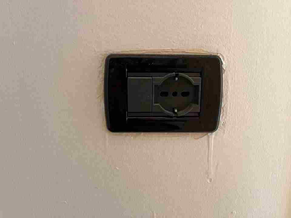

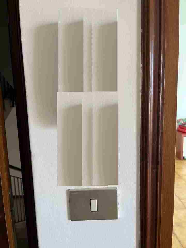

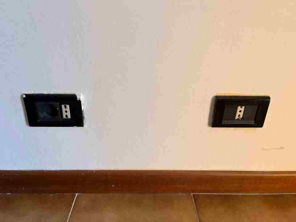

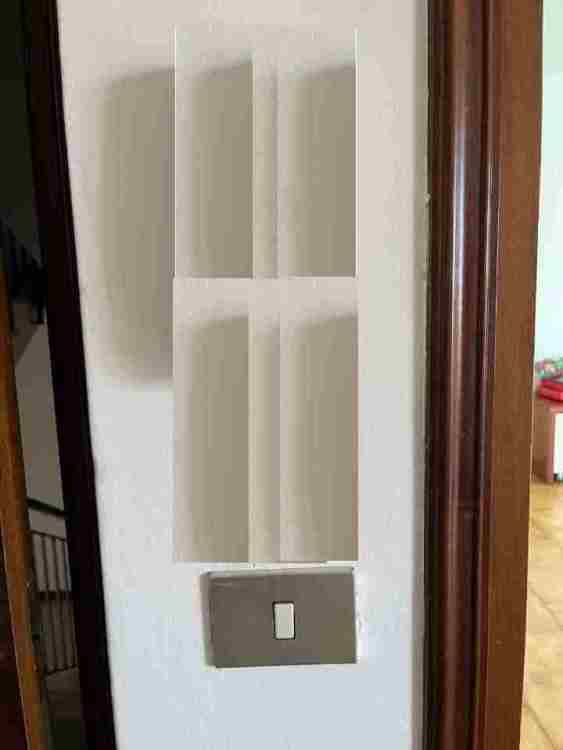

Suggerimento acquisto Lavatrice carica dall’alto
borgo77 ha risposto a Manfid alla discussione in Lavatrici - Asciugabiancheria
potresti valutare una Superautomatica usata, vero Diomede ? -
Asciugatrice in cantina
borgo77 ha risposto a Pisacane alla discussione in Lavatrici - Asciugabiancheria
si sono a resistenza, lo vedi anche dal peso che sono più leggere rispetto a quelle a pdc -
Asciugatrice in cantina
Pisacane ha risposto a Pisacane alla discussione in Lavatrici - Asciugabiancheria
Anzitutto grazie mille dell'interessamento e dell'aiuto. Mi rendo conto di avere proprio difficoltà ad individuare quelle a resistenza rispetto a quelle a PDC, a causa della mia ignoranza. Sul sito Candy, impostando il filtro "condensazione" invece che quello PDC, trovo appunto un paio di macchine: https://www.candy-home.com/it_IT/collections/asciugatrici?gf_338767=Condensazione Mi potresti confermare che queste a condensazione, in classe G, sono quelle a resistenza che cerco? Riguardo all'usato, è una opzione valida che ho valutato e anzi ho fatto già delle ricerche, ma non sono riuscito a trovare nulla finora a distanze "umane" rispetto a dove sono. Naturalmente, cercherò ancora Sinceramente non ho mai effettuato misurazione strumentale della temperatura, ma sicuramente non è una cantina calda - in inverno scende abbondantemente sotto i 15 gradi, il locale cantine è addirittura privo di infissi nelle parti comuni... nella mia ho un infisso ma a spanne credo la temperatura invernale sia attorno ai 5/10 gradi massimo. Naturalmente adesso posso fare qualche misurazione, non è più inverno ma giusto per avere un riferimento Grazie mille della testimonianza! Che in realtà, mi fa un po' vacillare circa l'utilità della mia ricerca di una macchina a resistenza, se le pdc riescono a funzionare bene anche in cantina a quelle temperature... Immagino che, per marca e modello, la tua sia una asciugatrice migliore di altre; tuttavia è molto interessante.. effettivamente, se potessi virare su una pdc, avrei un ventaglio di scelte molto superiore. Per caso a suo tempo quando l'hai presa ti eri posto a tua volta il problema dell'installazione in cantina della pdc - essendoci allora, presumo, molte più alternative a resistenza - oppure eri andato diretto su quella? Grazie mille di nuovo e entrambi e a chi vorrà/potrà aiutarmi, Buona domenica! -
Sostituzione supporto moduli: domanda
saverio81 ha inserito una discussione in Altro su impianti elettrici civili
Ciao a tutti, in un appartamento ci sono interruttori, prese , credo serie ticino, con la placchetta di Al e altre , come da foto. Volendo sostituire con altro materiale elettrico di altra ditta (per es. gewiss) devo sostituire anche la scatole incassate nel muro,mi pare si chiami 503 o solo il supporto moduli (non sò il termine tecnico) ? - Oggi
Buondì La saga continua Sono andato a prendere la scheda dal laboratorio, persona gentilissima, mi ha spiegato chiaramente che se il problema risiede nel chip processore la scheda è da buttare. In ogni caso un tentativo lo abbiamo fatto, mi ha sostituito un relè e due condensatori a fine vita. Una volta rimontata posso confermare che i sintomi non sono cambiati di una virgola. Accendo la lavastoviglie, premo i tasti per selezionare un programma e di botto sento un click di un relè sulla scheda, schermo lcd nero e non si riavvia più tramite il tasto on/off. Scollego la spina elettrica, lo schermo lcd fa una fleshata e si spegne. Dopo 30 secondi ricollego e si riaccende di nuovo. Vado nuovamente a selezionare un lavaggio, premo start, parte il ciclo e dopo qualche minuto o meno si spegne nuovamente. Mi chiedevo se l'acquastop fosse presente e se potesse dare tali sintomi se difettoso. Per quanto riguarda lo stadio di alimentazione, non ho capito nello specifico a che componenti si riferisce.
Caldaia Riello residence hm
giorgio17 ha risposto a Dinos22 alla discussione in Componenti Riscaldamento
Come tutte le altre caldaie potrebbero avere problemi. -
Salve!!
Riccardo Ottaviucci ha risposto a Bitcraze26 alla discussione in Presentazione nuovi utenti, saluti e ringraziamenti
benvenuto! -
SEparazione circuiti di potenza/comando da ausiliari a 230vac
Livio Orsini ha risposto a pulper alla discussione in Quadri elettrici di bordo macchina
Molto comodo!😁 Questo e tutto quello che segue non ha alcuna attinenza ne con l'argomento della discussione, ne con l'affermezione precedente: Affermazione senza alcuna prova verificabile. Al limite si può accettare che solo tutti i quadri di tua conoscenza son fuori norma, ma io ho dei dubbi anche su questo. -
algol 11" (prima serie?) aiuto per riparazione/ammodernamento
Riccardo Ottaviucci ha risposto a ale-75-BW alla discussione in Brionvega
con un semplice modulatore UHF tipo questo ci colleghi qualsiasi fonte analogicaci colleghi tutto senza bisogno di modificare alcunchè e perdere l'originalità dell'oggetto e senza soluzioni fantascientifiche Wifi,Kodi,Rabsperry ecc. L'oggetto è nato analogico e stravolgergli la natura sarebbe come profanarlo.Poi ognuno è libero di fare ciò che vuole con le cose sue. -
SEparazione circuiti di potenza/comando da ausiliari a 230vac
Marco Fornaciari ha risposto a pulper alla discussione in Quadri elettrici di bordo macchina
Spiacente, ma per deontologia nomi in questo caso non ne faccio, in ogni caso gli addetti ai lavori conoscono bene questi marchi, anche solo per esistenza, e ci sono sta anche cambi di nazionalità in questi ultimi anni. P.S. Purtroppo o per fortuna, quaste apparecchiatura mi fanno ancora guadagnare, i tecnici con meno di 45 anni non sanno manco come gardarle queste apparecchiature, e hanno fatto danni sugli impianti che spesso cito. C'è un immenso deserto di conoscescenze applicative e gestionali in questo campo dell'automazione e dell'impiantistica, chi ha la mia età ha visto nascere quanto ora presente ed è in grado di risolvere tanti problemi da solo, oggi serve una squadra coesa di varie competenze, ma nessuna scuola o ditta investe sulla creazione di questi gruppi di persone. Giusto per, qualcuno è riuscito fino a bloccare l'aggiornamento dei programmi di tre PLC, come abbia fatto non lo so, ma ho dovuto riportare le CPU allo stato di fabbrica (che a impianti in funzione non è una passeggiata), e per fortuna nei miei archivi ho tutto il passato e pure il presente: l'allora cliente, al momento della mia pensione, per sua fortuna ha voluto che mantenessi l'accesso ai server e ai PC, e pure altri accessi. Anche per la manutenzione hanno richiamato, e assunto, la persona esterna che per 15 anni ha con me costruito fisicamente quegli impianti. Adesso pare che si sia trovato un giusto programmatore, ma di contro non conosce le apparecchiature che deve gestire, e in particoalre non conosce la direttiva macchine e altre norme, ogni giorno è una nuova lezione. -
Videocitofono Urmet 1750/1 e utilizzo Ring video per visionare su app ring ciò che vede il citofono senza che nessuno abbia suonato
exsat ha risposto a exsat alla discussione in Citofoni, videocitofoni e intercomunicanti
se potrà servire a qualcun'altro... prima di resettare tutto e far cancelalre il mio account ring,ho fatto l'ultimo tentativo,ho ricollegato il ring al citofono,entrando nel mio account ring (eseguito dal pc) c'è una sezione dove effettivamente è presente un player con il suo tasto play,se si ha un abbonamento,si possono vedere cronologie degli eventi e i filmati registrati presenti sul loro cloud,ho provato a premere il tasto play ma non succedeva nulla...speravo si trattasse della funzione che su app dovrebbe essere presente (a seconda del tipo di impianto presente nel condominio)...magari da proprio account poteva funzionare...anche qui nulla da fare,alla fine ho resettato tutto e inoltrato richiesta di rimozione di tutto ciò che riguarda il mio account,avvisano che possono passare fino a 31 giorni,ogni tanto controllerò...ora eseguo il reso del ring...peccato... ciao a tutti e ancora grazie per l'aiuto -
Cigolio anta lavastoviglie smeg ST514
Ganimede77 ha risposto a MikeC alla discussione in Lavastoviglie
Stavo per scrivere che Smeg, cigola sempre (ed è proprio così) però la tua ha superato la tolleranza ormai. -
Detersivo liquido e basse temperature... 😉: La risposta più chiara su quello che diciamo da sempre
Ganimede77 ha risposto a Ciccio 27 alla discussione in Lavatrici - Asciugabiancheria
Eh... sei da sposare! Troverai presto moglie 🤣 ...sempre che tu non sia già sposato, ovviamente. -
Ganimede77 ha risposto a FabioBL alla discussione in Lavatrici - Asciugabiancheria
Anche il delicato lo avevi fatto a freddo? Ah, complimenti! Di che zona siete? No, no... rido. E' l'approccio serio e professionale! Ben fatto!!! -
Suggerimento acquisto Lavatrice carica dall’alto
Ganimede77 ha risposto a Manfid alla discussione in Lavatrici - Asciugabiancheria
Non esisto macchine sul mercato, ma da 30 anni ormai. Solo SanGiorgio ne aveva una, ma a carica frontale, ma in realtà era ibrida, aveva comunque una scheda di controllo motore elettronica. Per me, se vuoi una macchina che arrivi ad una vita utile di 20 anni con vasca in acciaio ed elettronica affidabile O almeno con garanzia di ricambio disponibile ha solo due opzioni: Miele (spendendo almeno 1500 euro) o Asko (spendendo almeno 950 euro). comunque dovrai rinunciare al caricamento dall'altro. -
Suggerimento acquisto Lavatrice carica dall’alto
Ganimede77 ha risposto a Manfid alla discussione in Lavatrici - Asciugabiancheria
Ehm... mi spiace illuderti, ma è la norma del mercato attuale. Molti marchi non garantiscono più ricambi dopo il 5° anno, pochi altri fino al 10° anno e solo Miele/Asko oltre i 20 ma fino ad esaurimento che per Miele, capitato, puoi trovare ricambi ancora oggi per macchine dei 80s. Tutto a norma di legge, ovviamente. Cestelle in acciaio, tutte. FOrse vuoi dire vasca in acciaio, giusto? Alla data, non mi sono note macchine a carica dall'altro con vasca in acciaio. -
ALLUMY ha iniziato a seguire Aiutatemi a capire qualcosa su questi connettori perfavore
Aiutatemi a capire qualcosa su questi connettori perfavore
ALLUMY ha risposto a alexS1999 alla discussione in Componenti elettronici ed equivalenze
Per avere un' idea vedi qui: http://MIL-DTL-5015 Comunque è roba industriale e anche militare, quindi robusta e affidabile. Per i prezzi dovrebbero essere sui 10-15€, se fossero nuovissimi, altrimenti la metà se sei fortunato. -
aiuto su questo componente non trovo il datascett.
ALLUMY ha risposto a agoman alla discussione in Componenti elettronici ed equivalenze
Attento che quei tipi di display i produttori possono assemblarli con o senza retroilluminazione, sei tu che devi chiedere specificando espressamente che ce l'abbia. No, uscirà solo la prima riga in alto con i pixels accesi. Ripeto che secondo me è il processore, a proposito, che modello è? Pic della microchip? Ho intravisto sulla scheda la scritta 0419, significa che il pcb è stato inciso nel maggio del 2004, assemblato chissà quando ma comunque abbastanza datato per sperare che il produttore offra ancora assistenza e tantomeno un processore nuovo e programmato. Questo devi verificarlo tu. -
Suggerimento acquisto Lavatrice carica dall’alto
Manfid ha risposto a Manfid alla discussione in Lavatrici - Asciugabiancheria
La vecchia si blocca nella fase preliminare di lavaggio. Con luce lampeggiante veloce. E non passa al risciacquo. Con nessun programma. Per ora dopo un pò la stoppo. Metto scarico e poi metto risciacquo e centrifuga. È un pò laborioso e non posso metterla su di notte. Però lava! È una ECOT6L 1092 hotpoint ariston. Agli inizi di questo difetto ho provato a staccare la spina e tenerla staccata per alcuni minuti. E il ciclo successivo lo ha terminato. Però poi ha ripreso a non terminare il ciclo. -
Rex Techna TT8E - All'avvio non parte e va in blocco
Ciccio 27 ha risposto a Igormaiden alla discussione in Lavastoviglie
Ciccio 27 ha iniziato a seguire Suggerimento acquisto Lavatrice carica dall’alto
Suggerimento acquisto Lavatrice carica dall’alto
Ciccio 27 ha risposto a Manfid alla discussione in Lavatrici - Asciugabiancheria
Ma che ha la vecchia? Comunque oggi è impossibile trovare modelli del genere con vasca inox e gestione meccanica. -
Dinos22 ha iniziato a seguire Caldaia Riello residence hm
Salve, mi rivolgo a tutti coloro che installano e/o fanno manutenzione sulle caldaie Riello in particolar modo sui nuovi modelli HM, volevo sapere se danno problemi e se ne vale la pena installarle.
Alessio Menditto ha iniziato a seguire resa evaporatore
resa evaporatore
Alessio Menditto ha risposto a marcello401 alla discussione in Componenti Refrigerazione
Marcello scrivi a mano i codici, almeno a me non si vedono chiari in foto. -
Dinos22 ha aderito alla comunità
Scheda di ricarica batterie 18650
walter longo ha risposto a walter longo alla discussione in Elettronica generica
grazie, cercherò un'altra scheda che sia più chiara, saluti -
Compatibilità bticino classe100 con ring intercom video
Maurizio Colombi ha risposto a Marco6 alla discussione in Citofoni, videocitofoni e intercomunicanti
La più usata, dopo la 1 è quella con minima spesa e massima resa. Ad impianto a riposo, premi il tasto serratura, si aprirà una e solo una serratura tra porta e cancello. Ring azionerà solo quella.
