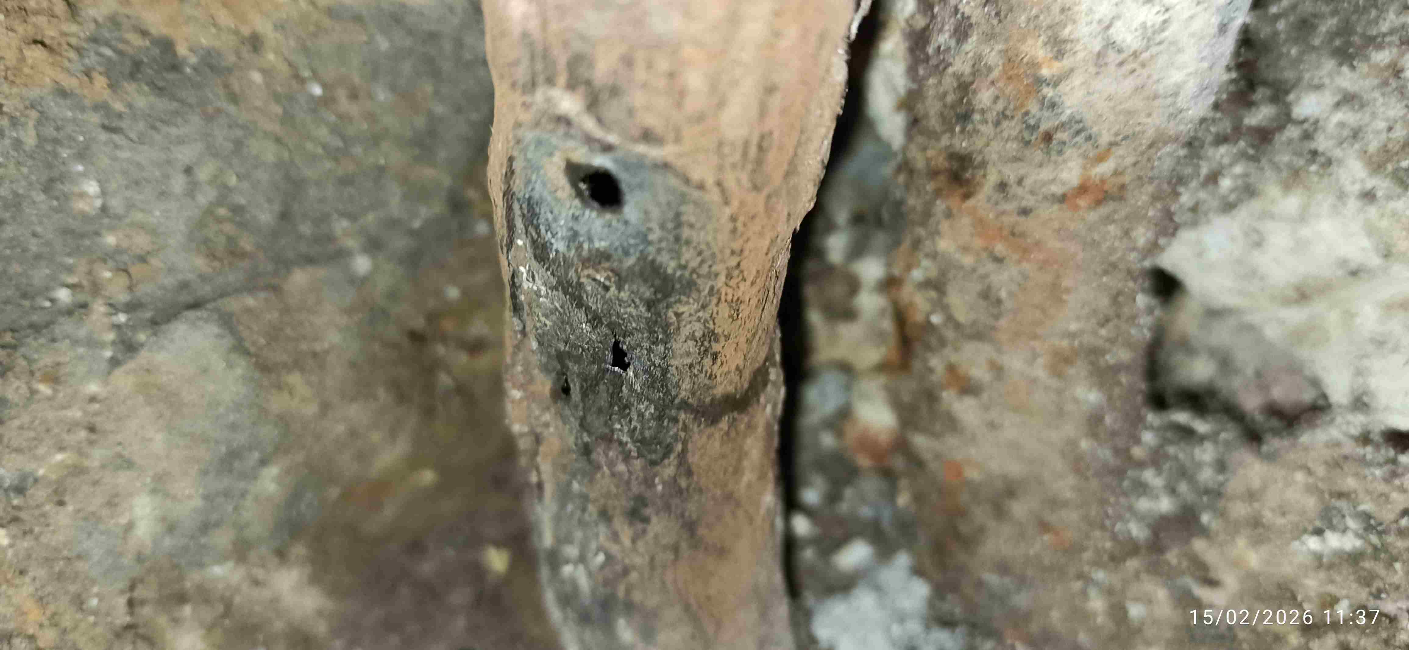

Pressione Caldaia che scende
Antonio Marrocco ha risposto a Antonio Marrocco alla discussione in Guasti/Problemi Riscaldamento
Perdita trovata, cosa posso usare per chiudere i buchi sul tubo? Perdita trovata, cosa posso usare per chiudere i buchi sul tubo? -
alta e media tensione, collegamento a triangolo o stella?
Adr1 ha inserito una discussione in Didattica elettrotecnica
Non operando su media ed alta tensione mi è sorto un dubbio. Non avendo queste linee il cavo di neutro, come sono collegati i trasformatori in centrale e nelle cabine? Se nel lato BT sono collegati a stella, come sono invece nel lato MT o nel lato AT? La tensione verso terra che si ha da un cavo dell'alta tensione, da cosa deriva ? Da effetti capacitivi o comunque possiamo desumere un "centro" del triangolo che ha potenziale zero? -
Candy Grand'O GCH 980NA1T- "Highlander"
TheRiddle ha risposto a TheRiddle alla discussione in Lavatrici - Asciugabiancheria
avevo pensato anche io ad una fase ma in entrambe i sensi faceva la stessa cosa (magnetotermico), la cosa che pero' non riesco a spiegarmi e' come mai dallo 0 assoluto di prima,e' tornata ad accendersi (e far partire il cestello), solamente smontando e rimontando il filtro.. la rimozione della terra dal filtro non ha sortito nessuna variazione, ossia, il magneto non salta, ma la fa' la stessa solita cosa del video provo con un altra scheda, ma se c'e' qualche controllo (semplice) da fare prima, a quella attuale.. consigliatemi pure -
Quadro elettrico trifase+N ponza impegnata 15kW valore MT?
kym ha risposto a kym alla discussione in Interruttori differenziali, magnetici e termici
Ciao Maurizio, sono in un paese dove non è permesso mettere niente a monte (sotto al contatore) devo affidarmi al loro 64A. Io avrei messo un MT+differenziale S perchè il cavo passa anche parti pubbliche dove zappano e mettono fiori, non è neppure tanto profondo ed ha solo un normale cavidotto copex rosso. Ma non si può, non è permesso, non è a norma, ci ho pure litigato con quelli della distribuzione, ho fatto come prevedono le loro norme, è un nuovo allaccio. Non ti dico con la terra <=4ohm, i pozzetti non sono a norma, cavo con capicorda e cavo isolato direttamente sul piatto di ferro che lega gli elettrodi tutti a 2mt uno dall'altro la cui parte più alta è interrata di 50cm. Ogni tanto sparisce il neutro, mi hanno pure già invertito L1 con N a distanza di tempo così tanto per .... fortuna che è un cantiere ancora. Quindi da sotto al contatore entro fino in casa senza poter mettere niente, nel mio quadro metto il primo generale MT. I tre tronconi sono dentro al quadro e poi si divideranno le utenze. A proposito, gli AFDD (li voglio mettere nei tre tronconi) se ne parla che esistono "puri" in google ma poi si trovano solo combinati con MT e differenziale, ho visto i CHINT da 1 modulo, con integrato solo il diff da 30mA costano una fesseria 20 euro comprati in Cina, ma Chint è affidabile? Ciao, si ricordi giusto. -
tutto risolto
Quadro elettrico trifase+N ponza impegnata 15kW valore MT?
reka ha risposto a kym alla discussione in Interruttori differenziali, magnetici e termici
magari ricordo male ma nel caso della trifase si parte da 10kA al contatore e a scalare si passa a 6kA nel quadro. -
Quadro elettrico trifase+N ponza impegnata 15kW valore MT?
Maurizio Colombi ha risposto a kym alla discussione in Interruttori differenziali, magnetici e termici
Da mettere dove? Sicuramente a monte dei perche sembra che all'uscita del contatore, non ci sia nulla. In questo caso serve almeno da 6000 e non da Ma tutto dipende dalla sezione dei - Oggi
Lavastoviglie fa scattare il differenziale solo quando si apre lo sportello
reka ha risposto a rem alla discussione in Lavastoviglie
possibile problema al fascio di cavi che entra nello sportello. -
kym ha iniziato a seguire Quadro elettrico trifase+N ponza impegnata 15kW valore MT?
Quadro elettrico trifase+N ponza impegnata 15kW valore MT?
kym ha inserito una discussione in Interruttori differenziali, magnetici e termici
Salve a tutti, Tra il contatore ed il quadro elettrico in casa ci sono 40mt di cavo sez. 16mmq io dico che un MT 4 poli 25A (C) 4,5kA è il giusto compromesso per mantenere selettività e non far scattare il MT nel contatore in caso di CC e sovraccarico con l'aiuto anche della abbondante metratura di cavo, almeno spero. Potrei pensare ad un curva B ed avrei sicuramente più sicurezza che non scatti il MT del contatore ma non vorrei scatti intempestivi con pompe di calore, piastre induzione, compressore e saldatrice da 4kw etc. Se mettessi un 32A avrei sicuramente più agio nel gestire l'area di intervento di potenza oltre i 15kW (fino a 16,5kW) ma scatterebbe all'esterno e non è proprio comodo. Tenere conto che subito dopo si divide in tre tronconi 240V ognuno con il suo differenziale da 30mA e poi i vari sezionamenti con i soli MT per le utenze. In caso di CC salterebbe il MT dell'utenza e a seguire il generale quadro, vorrei evitare che scattasse anche quello fuori. Consigli? -
rem ha iniziato a seguire Lavastoviglie fa scattare il differenziale solo quando si apre lo sportello
Lavastoviglie fa scattare il differenziale solo quando si apre lo sportello
rem ha inserito una discussione in Lavastoviglie
Salve a tutti, ho una lavastoviglie Miele di circa 15 anni che nelle ultime settimana mi sta dando problemi di carattere elettrico. Premetto che è collegata ad una presa comandata da una centralina VEMER per il controllo dei carichi (ho due moduli su due prese lavastoviglie e lavatrice). Qualche settimana fa il display e gli indicatori a Led andavano spesso in “tilt” impedendo ogni selezione (il display a sette segmenti mostrava strani caratteri) ed ho risolto invertendo la fase sulla presa schuko. Dopo qualche settimana si presenta il problema che mi salta il differenziale (a riarmo automatico), ma solo e soltanto quando apro lo sportello mentre sta effettuando un lavaggio, Poi si riarma, richiudo e tutto torna normale. Quando non apro lo sportello il programma viene svolto completamente e senza problemi. Chiedo consigli su dove focalizzarmi per trovare il problema (centralina o lavastoviglie?) Grazie -
Stefano Dalmo ha iniziato a seguire Vaschetta Geberit scarico
Vaschetta Geberit scarico
Stefano Dalmo ha risposto a vinche alla discussione in Impianti (Idraulica)
Il problema potrebbe non presentarsi senza mettere un mobile avanti . Perché non c’è areazione e questo è risultato tra il caldo e il freddo dell’acqua nella cassetta . ovviamente molto dipende da quanto e da cosa separa la parete della cassetta dalla parte esterna , per una eventuale riparazione dí risoluzione del problema . Se ci fosse solo un po di intonaco , nell’ordine di pochi mm , credo il problema non è risolvibile , ma se ci fossero dei cm , si potrebbe pensare di mettere un polistirene ad alta densità che isoli la zona e con la sovrapposizione di un velo di intonaco . -
RELE' 12 VOLT
Dumah Brazorf ha risposto a alexcri1971 alla discussione in Altro su impianti elettrici civili
Puoi far funzionare il tuo relè radiocomandato in inching? Cioè quando dai il comando chiude brevemente il relè, come se premessi un pulsante. -
Comportamento strano del cursore del mouse.
simuffa ha risposto a distefanom alla discussione in Windows
arif ha aderito alla comunità
vinche ha iniziato a seguire Vaschetta Geberit scarico
Spostando un mobile stamani abbiamo trovato questa grande macchia di muffa. La parete è attigua al bagno e in corrispondenza della macchia ci sta la vaschetta dello scarico wc. Apparentemente non ci sono tracce di perdita di acqua, quindi suppongo sia causata dalla condensa della vaschetta. E' così o mi sbaglio? Come potrei risolvere la problematica ed evitate che si ripresenti in futuro? Grazie
Comportamento strano del cursore del mouse.
distefanom ha risposto a distefanom alla discussione in Windows
Certamente. Ma questi forum servono (penso) anche per condividere le esperienze personali. -
Vecchio citofono Elvox a 3 posti. E' anche da 4?
_gianluca_ ha risposto a _gianluca_ alla discussione in Citofoni, videocitofoni e intercomunicanti
Ok grazie. Non ho capito l'ultima frase: mi serve sicuramente l'articolo 8004, ossia il frontalino a 4 tasti (invece di quello attuale a 3). Ma l'articolo RPS4 cosa sarebbe? Ho aperto il link e ritrovo di nuovo il frontalino 8004. -
Buongiorno. Sono alla ricerca dei codici di programmazione del telecomando Passon-Electro per un TV Hitachi. Un amico l'ha acquistato come già programmato, ma non funziona. Il led del telecomando lampeggia, ma non comanda il tv. Il tv comunque riceve correttamente i comandi dal telecomando originale. In rete non trovo nulla. Il modello del Tv è Hitachi 40HB1W66WI il telecomando originale è marcato RC A49130 Ringrazio chi potrà rispondermi.
kym ha iniziato a seguire Differenziale con test guasto ma regolarmente funzionante
Differenziale con test guasto ma regolarmente funzionante
kym ha inserito una discussione in Interruttori differenziali, magnetici e termici
Buongiorno a tutti, trattasi di un Schneider A9R41440 so che sono considerati economici, ma ..... installato in agosto scorso. Ho avuto uno scatto giustificato, andando a riattaccarlo mi è venuto da fare il test con il bottone e ... niente, non va col bottone, ma provato con un tester tra l'altro a più di 40 metri di cavo a valle, funziona perfettamente. Successo a qualcuno? tecnicamente è ancora in garanzia ma so che è difficile rendere apparecchi di questo tipo senza sentirsi dire chi l'ha installato, certificazione, etc. il tutto ovviamente usato come scusa per non sostituire il pezzo difettato paventando rotture perchè non l'hai montato bene. -
Electrolux EEQ47200L non scalda l'acqua
michpao ha risposto a Paolorm alla discussione in Lavastoviglie
Bisogna entrare in modalità diagnosi. Metti foto pannello dei comandi che ti indico come fare …. Se metti una foto, vediamo a cosa ti riferisci? -
Stefano Dalmo ha iniziato a seguire Baxi evo prime 26 errore E01 - 17 e Candy Grand'O GCH 980NA1T- "Highlander"
Candy Grand'O GCH 980NA1T- "Highlander"
Stefano Dalmo ha risposto a TheRiddle alla discussione in Lavatrici - Asciugabiancheria
Stacca il cavo di terra dal condensatore filtro Che va alla presa e prova a vedere cosa succede . magari inserendo la spina nella presa nei due modi possibili . Attenzione in questa fase non toccare parti metalliche . Se scattava il differenziale ci deve essere una dispersione e nel caso funzionasse senza filo ti terra , va fatta una ricerca -
Baxi evo prime 26 errore E01 - 17
Stefano Dalmo ha risposto a Ciro830 alla discussione in Guasti/Problemi Riscaldamento
Scusa , ma a parte che purtroppo la prassi è quella , se ha sostituito il pressostato e la caldaia funziona , perché ti stai preoccupando . le caldaie , come tanti apparecchi , si possono rompere anche nel primo anno di vita . come possono passare decenni senza rompersi mai 🤷♂️ -
vins tecno ha aderito alla comunità
regolazione motorino ventolina
Livio Orsini ha risposto a Mister11 alla discussione in Elettronica Fai da te
Ho delle perplessità sul collegamento del bypass, solo perchè non conosco come è fatto il regolatore PWM. Comunque se funziona regolarmente ed a te soddisfa, hai risolto il tuo problema.😉 -
Comportamento strano del cursore del mouse.
Livio Orsini ha risposto a distefanom alla discussione in Windows
Io vado per gli 82 ed ho sempre usato dei buoni antivirus. Sono stato per lavoro, in parecchi paesi stranieri. Da metà anni '80 sempre con PC al seguito (i primi portatili, i Compaq, erano grossi come una macchina da cucire) e non ho mai avuto problemi di infezioni. Ti consiglio caldamente l'uso di un buon antivirus non gratuito. Oramai sono 10 anni che uso Avast nell'edizione professionale; è un po', a volte, "rompiglione" ma il suo lavoro lo fa molto bene. Io uso anche la VPN di Avast. Poi ognuno si comporta come meglio crede -
Comportamento strano del cursore del mouse.
Marco Fornaciari ha risposto a distefanom alla discussione in Windows
Infatti il vero problema è questo, e vale anche per i telefoni, anzi specialmente lì. In Italia ciò è illegale, ma in alcuni paesi è imposto dalle leggi locali, però dato che la cosa torna comodo per vendere pubblicità e controllare il popolo, nessuno in Italia fa valere le nostre leggi. -
Mocchio ha aderito alla comunità
Ciro830 ha iniziato a seguire Baxi evo prime 26 errore E01 - 17
Baxi evo prime 26 errore E01 - 17
Ciro830 ha inserito una discussione in Guasti/Problemi Riscaldamento
Ciao! Caldaia baxi evo prime 26. Da qualche nese sartuariamente mi va in blocco con l'errore E01 - 17 da manuale corrisponde a (mancanza circolazione acqua (permanente)).. Il tecnico In primis ha cambiato un sensore.. Se continuerà a bloccarsi nuovamente passerà alla pompa poi alla centralina.. Mi chiedo, sono step di prassi o il tecnico é un po approssimativo? Se cosi fosse, centralina o pompa che sia, gia nei rotti dopo 4 anni di caldaia? Esperienze in merito? "Quando é stata montata é stato fatto il lavaggio all'impianto"
