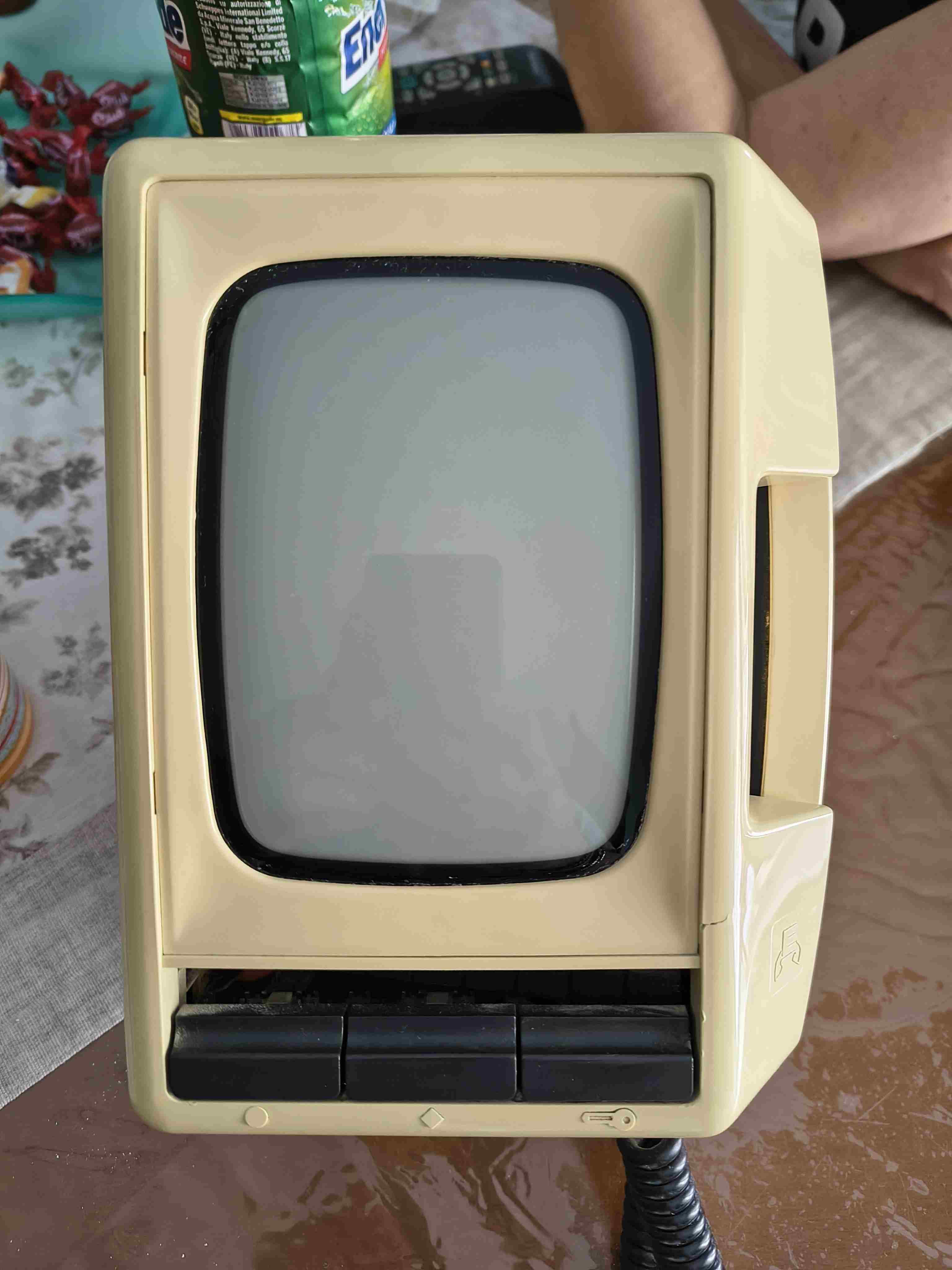

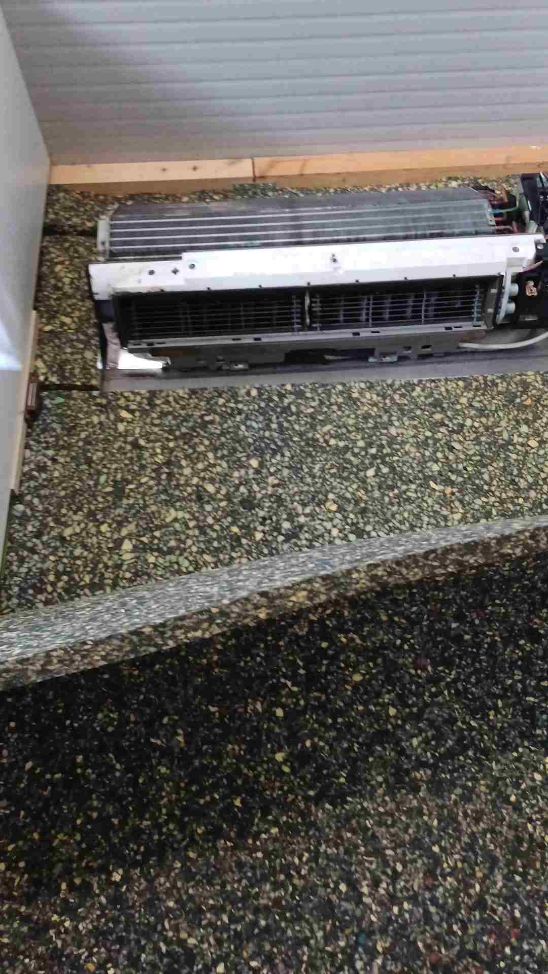

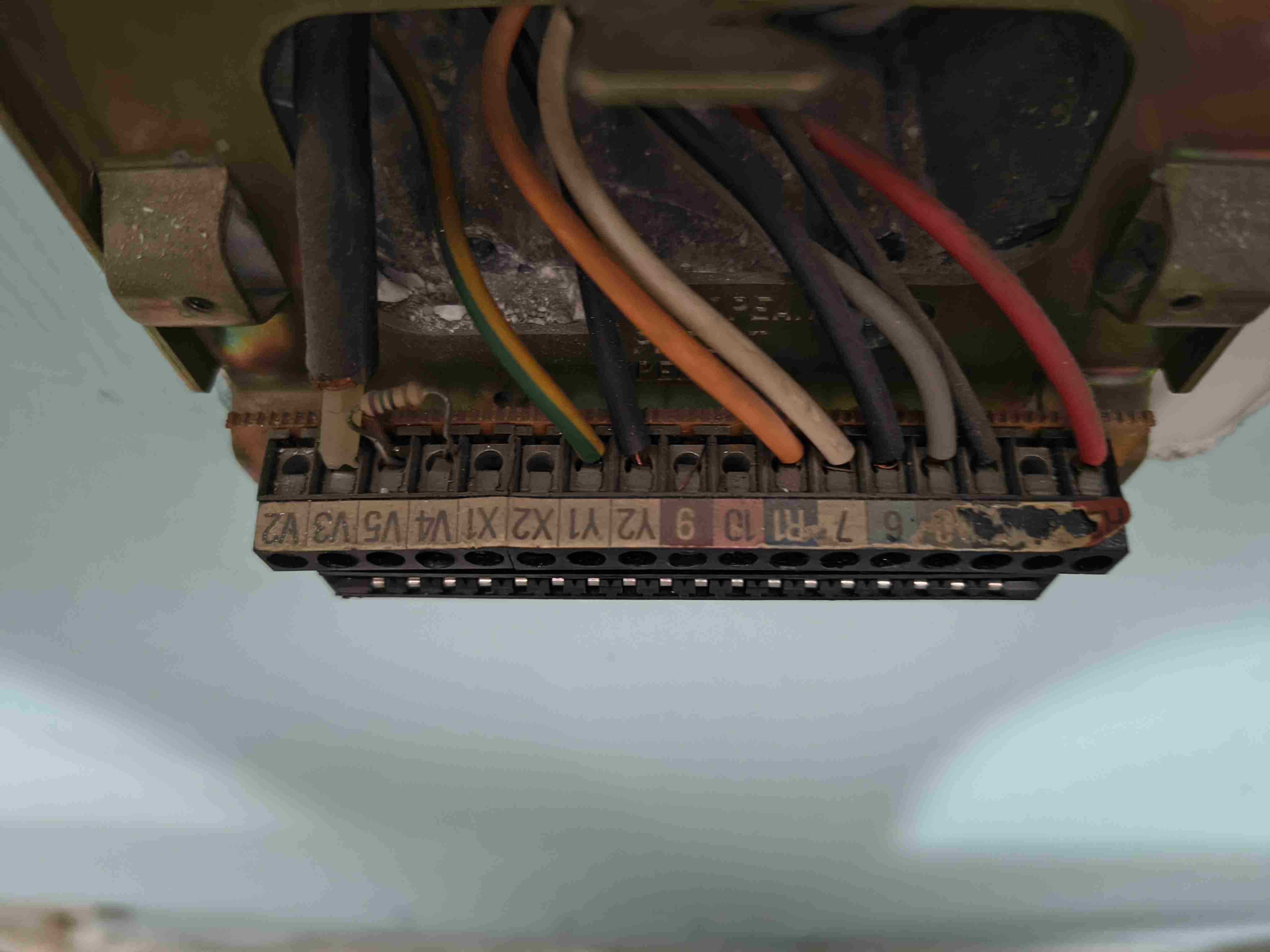

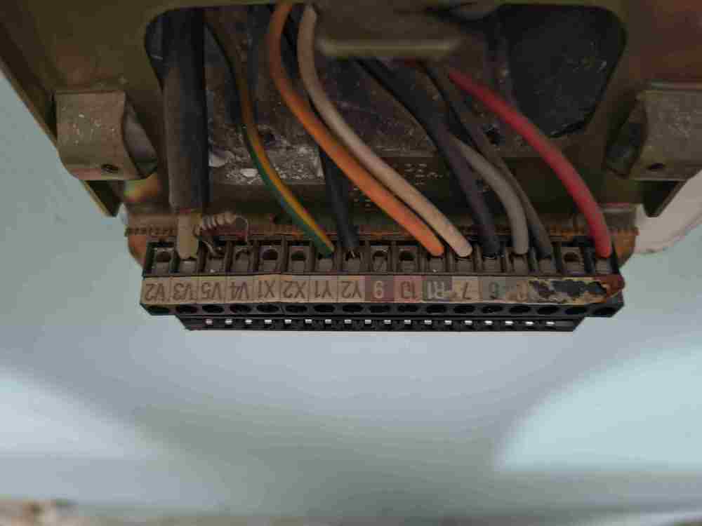

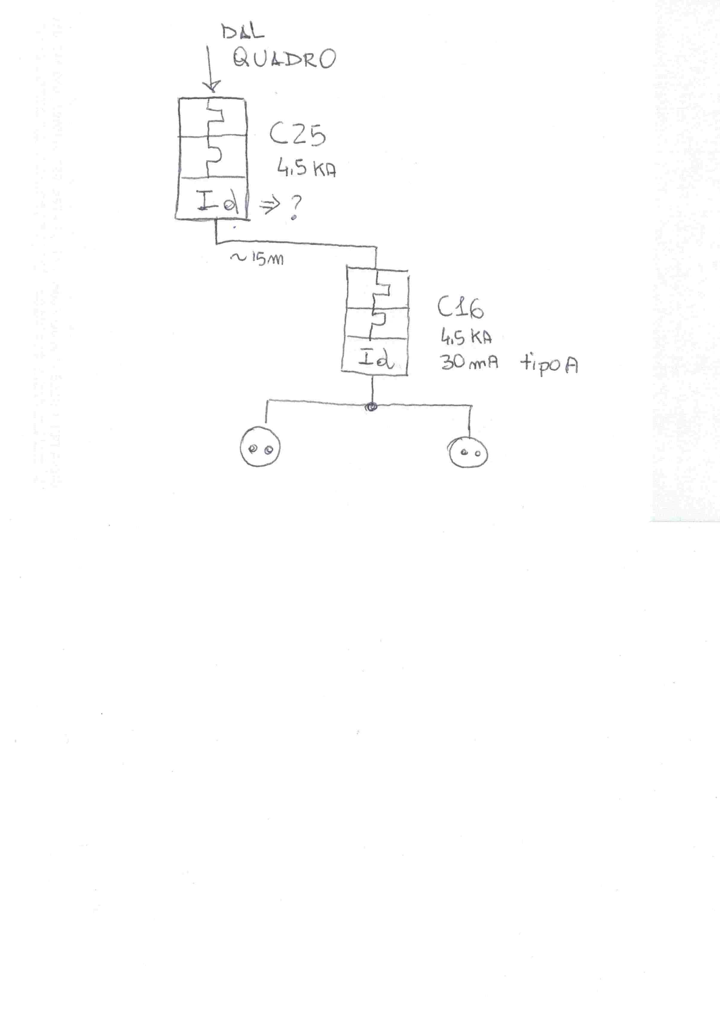

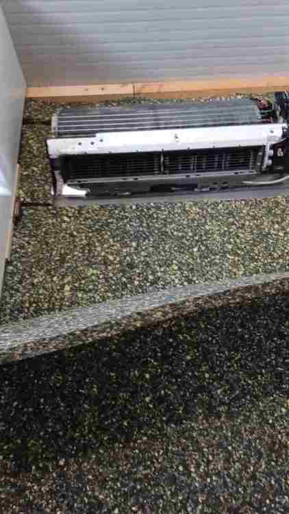

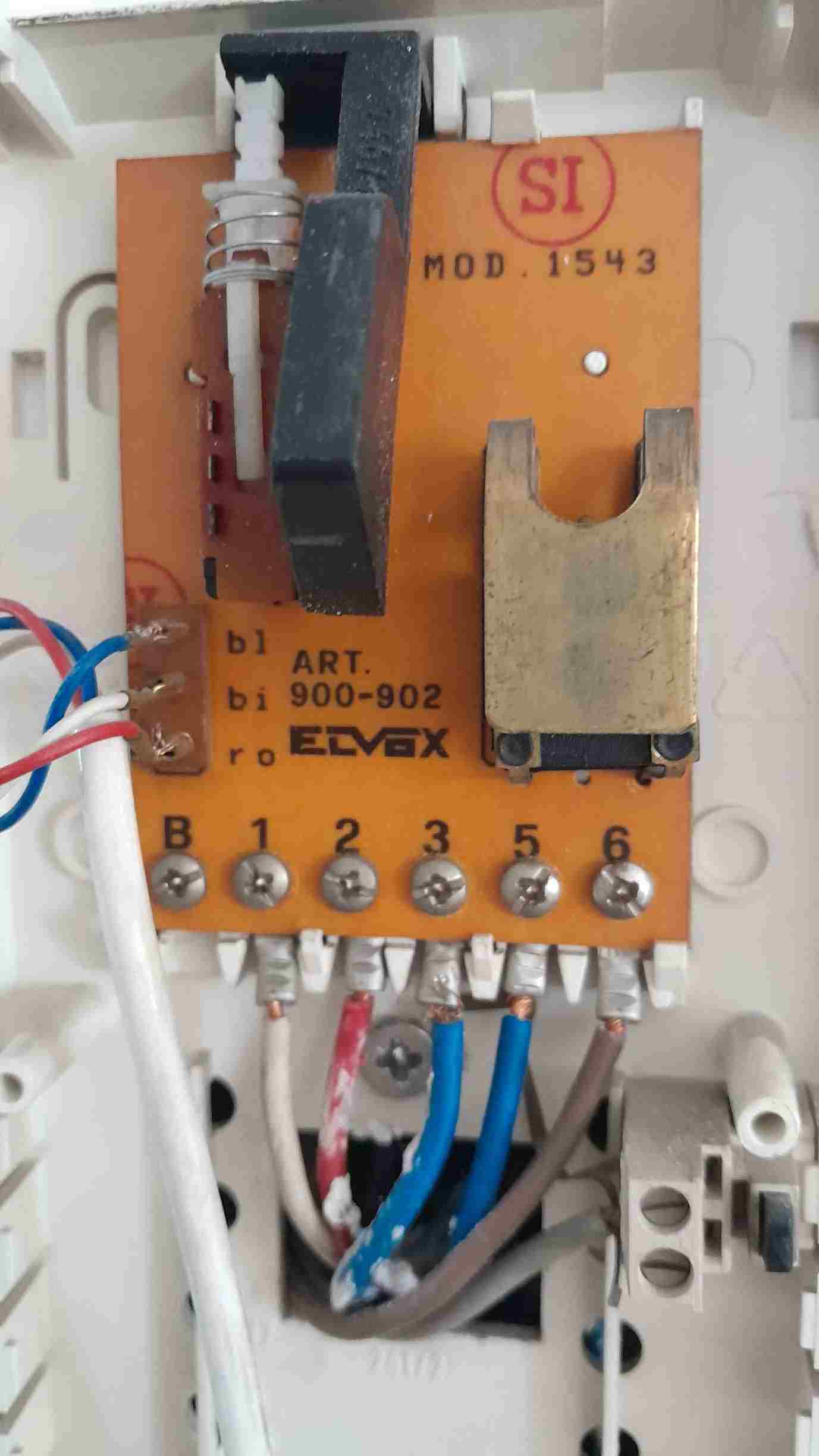

Consiglio per sostituire citofono elvox
saverio81 ha risposto a saverio81 alla discussione in Citofoni, videocitofoni e intercomunicanti
Ciao Roby e grazie per il tuo intervento. Si, scusami è stata una mia dimenticanza..... Ti allego foto dei collegamenti. Il pulsante piccolo sulla dx , apre la serratura sia del cancelletto, sia quella del portone di ingresso . -
Consiglio su impianto quadro
saverio81 ha risposto a saverio81 alla discussione in Installazione impianti elettrici civili e terziario
Ti ringrazio per la risposta. La prima soluzione, dovrebbe essere simile al disegno che allego, se ho ben capito; in questo caso quali caratteristiche dovrebbe avere il differenziale del C25? Sempre 30mA o del tipo ritardato? Non ho capito bene, invece, la seconda soluzione in quanto sembra essere simile alla situazione già in essere...potresti darmi qualche info in più? Grazie di tutto! -
Ventola split Daikin FTXS50G esplosa.
reka ha risposto a reka alla discussione in Guasti/Problemi Climatizzazione
non è incassato nel muro, è incorniciato ma le bocchette sono libere, probabilmente la prospettiva lo fa sembrare peggio. in pratica è montato su degli uglass, abbiamo isolato e tamponato con un pannello perchè d'inverno si gelava e gli impianti esterni sono molto rumorosi -
Recupero vecchio caricabatterie 6-12V
ALLUMY ha risposto a reka alla discussione in Altro su elettronica
Il trafo ha il primario con presa intermedia, per selezionare più o meno spire dell'avvolgimento e quindi variando il rapporto di trasformazione. Quei valori che hai scritto sul primario sono un po' equivoci, ma diciamo che hai due ingressi, "spostati" di 20V. Stessa cosa per il secondario: presa intermedia, dove puoi prelevare 9.3V o 14.7V (anche lì è errato il segno +, essendo in alternata). Comunque, in un modo o nell' altro hai ottenuto queste misure, quindi non penso che siano da sostituire i diodi come avevi chiesto all'inizio. Quanto all'usabilità, con le batterie di oggi, starei molto cauto. Ne avevo uno simile e mi ha fatto danni, quindi gli ho espiantato il trafo e mi sono fatto un alimentatore da banco. 😉 -
Jackduca ha iniziato a seguire Videocitofoni Urmet VOG5W a colonna
Videocitofoni Urmet VOG5W a colonna
Jackduca ha inserito una discussione in Citofoni, videocitofoni e intercomunicanti
Ciao a tutti. Ho un problema con 3 videocitofoni VOG5W 2 voice. E' possibile collegarli in colonna in modo che si accendano e suonino in contemporanea e non in sequenza? -
Ciccio 27 ha iniziato a seguire Lavastoviglie miele G5023 che lavora regolarmente senza errori ma non scalda L acqua
Lavastoviglie miele G5023 che lavora regolarmente senza errori ma non scalda L acqua
Ciccio 27 ha risposto a Paolop61 alla discussione in Lavastoviglie
Controlla se ha un pressostato sulla pompa che dà il consenso al riscaldamento mentre lavora, e se funziona. Dovrebbe chiudere il contatto sotto pressione di lavaggio. -
Jackduca ha aderito alla comunità
- Oggi
gennaro8991 ha iniziato a seguire videocitofono urmet modello explorer vecchio
videocitofono urmet modello explorer vecchio
gennaro8991 ha inserito una discussione in Citofoni, videocitofoni e intercomunicanti
Ho questo vecchio explorer al suo posto devo mettere un citofono normale ma il morsetto numero 9 è vuoto ,scusate ma qual'è a questo punto il morsetto dell'apriporta? -
gennaro8991 ha aderito alla comunità
il difetto si è verificato senza particolare eventi, il giorno prima andava il giorno dopo non è piú partita, può essere un problema di EEPROM? e se si.....quAle è da sostituire?
condensatore al tantalio?
Ctec ha risposto a agoman alla discussione in Componenti elettronici ed equivalenze
Sono i normali elettrolitici. Ora esistono anche delle famiglie con elettrolita secco (Wurth Electronic, Panasonic), io li uso nei circuiti SMD. Ma per quell'alimentazione normali elettrolitici (quindi in alluminio con elettrolita liquido) per quell'applicazione vanno benissimo. Magari consiglio sempre quelli con limite temperatura a 105°, invece degli standard 85°. Durano di più Se non li trovi da 15µF, da 22µF vanno benissimo -
L'unica soluzione funzionante è la pendenza. 7/8 metri sono tanti e alla fine del tubo dovresti arrivarci con una tratta unica in pendenza. Niente tratti in orizzontale. A parte la porcata di buttare nel pluviale della grondaia lo scarico del lavello, e magari della lavastoviglie, sarebbe interessante sapere dove finisce il pluviale. Il degrassatore comunque poi va pulito, in casa mi pare ... non trovo un termine elegante.
condensatore al tantalio?
agoman ha risposto a agoman alla discussione in Componenti elettronici ed equivalenze
alluminio polarizzati? ci sono? per lelettrolita secco pensi ci saranno da 15? ho devo fare un parallelo 10+4,7 uf. devo fare una ricerca. scusa livio non sono riuscito a ragruppare le risposte :-(. avro' sbagliato a cliccare sul pc. questi potrebbero andare bene? come si fanno a riconoscere se hanno l'elettrolita secco la temperatura? la prima volta che lo sento. https://www.ebay.it/itm/236160997239?_skw=condensatore+15uf&itmmeta=01KRP1CXE1X2M9W3KVYGSDS7C9&hash=item36fc4ad777:g:pawAAOSw3QNoXCsY&itmprp=enc%3AAQALAAAA8DKQclQvzFwZQpmMrsO4LupcDocvh%2FxsyK0fsR6%2B2hbM2tUHFNwZO9Mt%2BYe8%2BX3fqXK9HLCYvExYowJsmxdcbyUaOnMmradK2Q0ZGkGm4YXZycT9sLAgjRmeUgOqc%2FYXeCZ6egYrYt4E9w9BhRoen%2BU%2FhkN3q0AXc1P1qIMSU76W63mdJyDVr1tNKiyb0XeSvBfZcR6z1tf%2ByhgmThbdKoLIJZZ%2B6ATcwZlXzH1JkpGC2%2FSQpHSlX2dKcOn2b6tYm0qsBAlyoQy5%2FQXXHXj3xnQn4iFthD0aDO5qPgkWpc%2BALlRbqUptF5IA6qWFo8vRfA%3D%3D|tkp%3ABk9SR5TXs8HFZw -
L'importante, per quello che serve a te, è un termostato con "contatto pulito", a 2 o 3 fili è indifferente. Niente termostati su bus, OpenTherm o altre soluzioni proprietarie. Se poi lo prendi a batterie, ogni tot sarai li a cambiarle, se lo prendi a 220V devi portare nello stesso condotto dei due fili esistenti anche una fase e un neutro per alimentarlo. Il colore dei fili che hai è arbitrario, un professionista probabilmente avrebbe usato due fili dello stesso colore magari arancioni o viola, o anche no se non li avesse avuti a portata di mano. Cercati sul web quello che più ti piace e ritorna qui per verificare se, a parte l'estetica, prezzo e recensioni, vanno bene per quello che devi fare.
condensatore al tantalio?
agoman ha risposto a agoman alla discussione in Componenti elettronici ed equivalenze
si e corretto sono da 15 uf ne ho smontato altri mi danno una capicita appena superiore ai 15 ok il valore e stato trovato. quindi 15uf 20 volt. -
condensatore al tantalio?
agoman ha risposto a agoman alla discussione in Componenti elettronici ed equivalenze
ok se no li trovo nuovi allora quale mi consigli? devono essere sempre comunque polarizzati giusto? me ne sono accorto 🙂 ne ho alimentato uno con l'alimentatore gli ho dato 25 volt mi si e bruciato in mano la polarita' era corretta cavolo sono delicati ho vecchi, no evito vedo se li trovo nuovi. ho notato livio mi e saltato sul dito quando ho dato corrente 😉 e non ho superato la tensione massima. -
Ventola split Daikin FTXS50G esplosa.
giorgio17 ha risposto a reka alla discussione in Guasti/Problemi Climatizzazione
Di certo incassato nel muro non è stata una bella idea.Lavora male e di conseguenza aumentano le rotture.Se per caso hai intenzione di cambiarlo non metterlo incassato come nella foto. -
Lavastoviglie miele G5023 che lavora regolarmente senza errori ma non scalda L acqua
Paolop61 ha risposto a Paolop61 alla discussione in Lavastoviglie
Ibrida Daiking o Immergas?
giorgio17 ha risposto a Robertus alla discussione in Impianti (Idraulica)
Puoi vedere anche per una pompa di calore e caldaia separata(non ibrida).Per acqua calda sanitaria 300 litri possono bastare e comunque come hanno detto sopra dipende dal numero di persone e da come uno usa la doccia (doccia veloce di tre minuti o ti piace la doccia cantando). -
Cambio termostato Honeywell
Stefano Dalmo ha risposto a Tabs78 alla discussione in Componenti Riscaldamento
Scusa , ma se ci sono due fili per comandare l’accensione del riscaldamento , non hanno tirato il neutro , hanno usato quel colore , perché magari quello avevano , ma è solo la chiusura di un circuito elettronico della scheda . Non è presente nessun polo della 220 -
Ventola split Daikin FTXS50G esplosa.
reka ha risposto a reka alla discussione in Guasti/Problemi Climatizzazione
ho visto un video che sfila la ventola da sotto smontando il gruppo delle alette e la vaschetta. ci provo 😀 -
Motore elettrico Serai, per cancello scorrevole
ROBY 73 ha risposto a Calibra76 alla discussione in Cancelli elettrici
Già che ci sei compra anche il condensatore -
Consiglio per sostituire citofono elvox
ROBY 73 ha risposto a saverio81 alla discussione in Citofoni, videocitofoni e intercomunicanti
Ciao saverio81, Non so se funzioni anche con i biscotti 🤣, ma in qualsiasi caso posta un paio di foto dei collegamenti attuali e poi vediamo se e cosa si può fare -
Urmet 1133-D001 problemi ed eventuale sostituzione
ROBY 73 ha risposto a Salvatore Biondo alla discussione in Citofoni, videocitofoni e intercomunicanti
Ciao Salvatore Biondo, Quello NON è un condensatore, ma un diodo e non ho capito davvero a cosa possa servire, anzi la cosa peggiora o esclude proprio la funzione della fonica, perché la coppia di fili bianco / grigio dovrebbe essere proprio il comune dei tre servizi (chiamata, fonica e apri porte) e il diodo com'è messo ora, è collegato in maniera inversa perché blocca il passaggio di corrente sul morsetto 6 che è il comune audio. Se puoi verifica gli altri citofoni dei vicini (e posta un paio di foto) come ha suggerito @Roberto Garoscio per capire a cosa possa servire. Casomai posta anche una foto dell'alimentatore condominiale che vediamo se il citofono possa essere corretto, oppure ne possa servire uno con chiamata in corrente alternata, anche se da come ho capito il campanello / suoneria funziona e quindi il "dubbio" sul tipo di chiamata non avrebbe senso. Se non riesci a fare le foto degli altri citofoni e se te la senti, togli il diodo e fai un ponte con un pezzo di filo qualsiasi tra i morsetti 6 e 10 e vedi se funziona meglio Sì, è compatibile, ma NON serve a risolvere il problema, cambia solo l'estetica dell'apparecchio, i collegamenti rimarrebbero identici -
Urmet 1133-D001 problemi ed eventuale sostituzione
Salvatore Biondo ha risposto a Salvatore Biondo alla discussione in Citofoni, videocitofoni e intercomunicanti
Grazie. Lo dirò a mio figlio e mi riservo di aggiornare. Nel frattempo sapete comunque indicarmi se c'è compatibilità con l' 1130/16 ? -
Livio Orsini ha iniziato a seguire Ibrida Daiking o Immergas?
Ibrida Daiking o Immergas?
Livio Orsini ha risposto a Robertus alla discussione in Impianti (Idraulica)
Ho riunito le 2 discussioni. Continua solo con questa senza aprirne di nuove. Aprire più discussioni sul medesimo argomento, non fa ottenere più risposte, al limite le fa chiudere.😉
