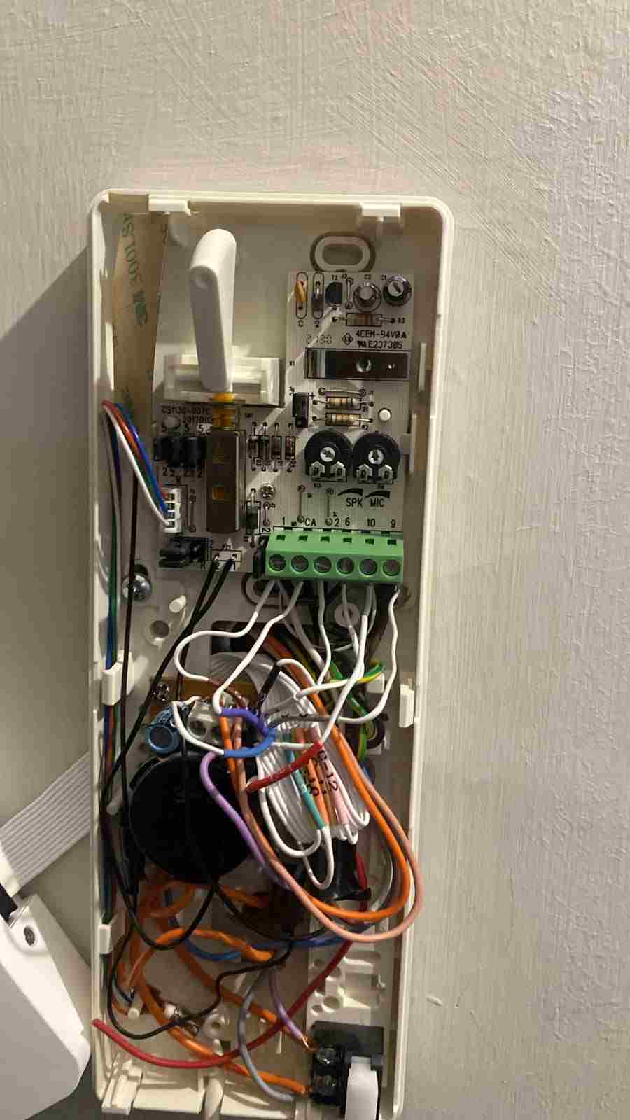

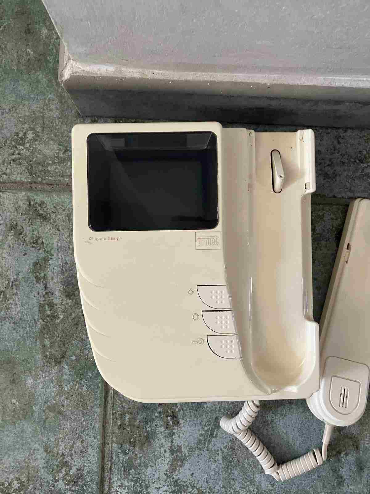

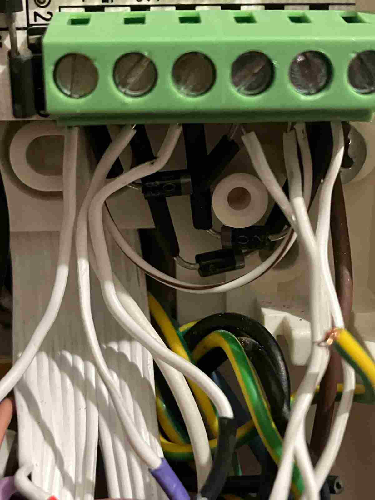

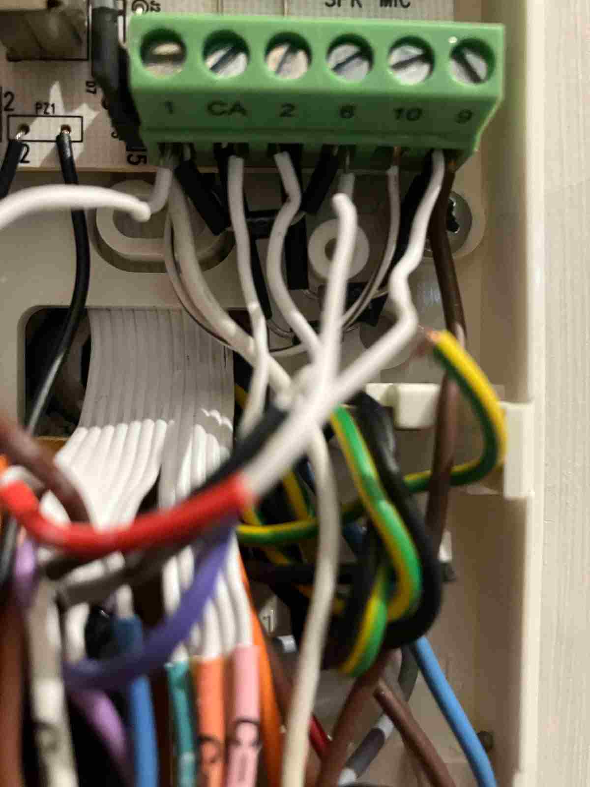

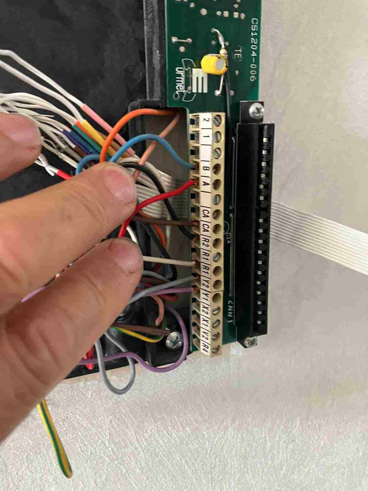

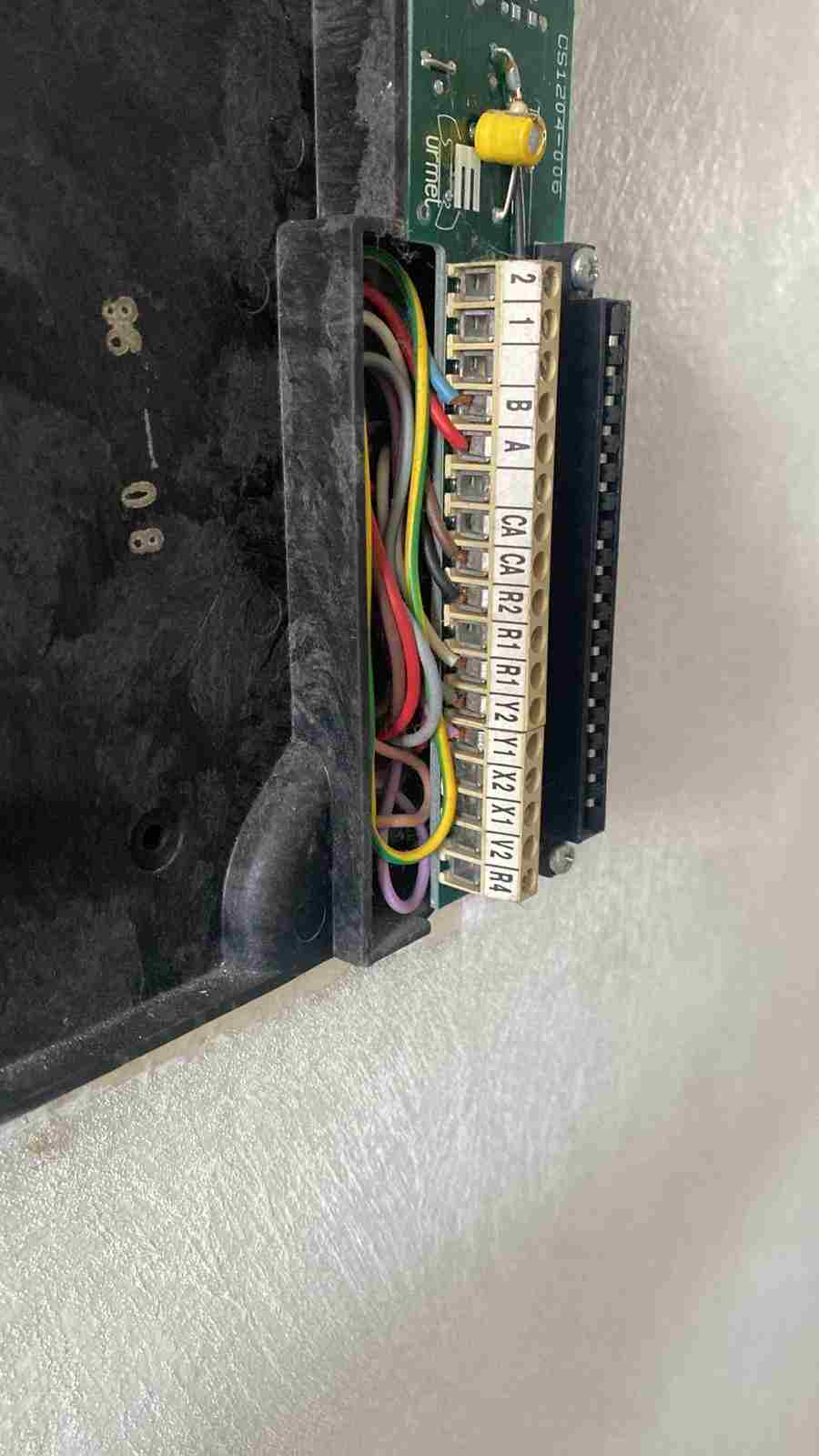

Ring su Urmet 1204/D006
galone ha inserito una discussione in Citofoni, videocitofoni e intercomunicanti
Buongiorno a tutti, ho acquistati Rig intercom e vorrei collegarlo a questo videocitofono URMET 1204-006. Vi allego delle foto. Inizialmente volevo montarlo su uno dei citofoni che sono localizzati su 3 locali sono urmet cs 1130-007c il montaggio su uno di questi non è andato a buon fine perche come da foto che vi allego sono modificati con 3 diodi connessi tra i vari punti della morsettiera. Per farla breve ho eseguito i collegamenti in questo modo C4 SU MORSETTO 1, C6 SU MORSETTO CA, C3 SU MORSETTO 2, C2 SU MORSETTO 6, C1 SU MORSETTO 10, C5 SU MORSETTO 9. Funziona tutto tranne la la fonia tra pulsantiera e telefono. si attiva se alzo la cornetta del citofono. Visto ciò ho pensato di eseguire il collegamento sul videocitofono, ho chiamato assistenza ma non trovano il mio videocitofono. Potete aiutarmi in questo collegamento e se conviene collegarlo al citofono o al videocitofono. Dimenticavo il circuito del citofono apre un cancello ingresso mentre un tasto supplementare apre un 2 cancello. A me interessa aprire il cancello d'ingresso quello gestito dal circuito del citofono. Grazie e spero di essere stato chiaro -
Informazioni per eventuale nuovo impianto
Maurizio Colombi ha risposto a perpor alla discussione in Fotovoltaico
Dopo tutto questo, ripeto che: se la rete fosse efficiente e ben dimensionata, ma non è così. il generatore riesce sempre a cedere. Specialmente in questi periodi. Purtroppo, ripeto, non è così a causa della promiscuità e dello stato pietoso in cui si trova la rete di distribuzione, soprattutto quella in bassa. E, soprattutto, stiamo parlando di alcune decine di kW, non di generatori di alcune centinaia di mW - Oggi
protezione classe b (presunto)inverter ascensori
Livio Orsini ha risposto a kniko2 alla discussione in Interruttori differenziali, magnetici e termici
È il problema dei grandi enti statali o parzialmente statali: ai vertici ci va non il più adatto ma il più politicamente conveniente. A volte capita che oltre ad essere politicamente "giusto" è anche capace, più spesso pensa solo agli interessi del partito che lo ha messo li e usa la carica per diostribuire danari e favori agli amici degli amici, da qui i guasti. - Ieri
Silvan53 ha iniziato a seguire Collegamento sensore Rfid
protezione classe b (presunto)inverter ascensori
kniko2 ha risposto a kniko2 alla discussione in Interruttori differenziali, magnetici e termici
Be anche Cimoli come disastri non e proprio robetta da poco anzi lui sia per terra ,che per aria..meno male che non ha avuto incarichi in Marina altrimenti calava il tris -
Che detersivo usate? A me il Fairy, siccome i miei carichi di stoviglie sono poco sporchi, produceva moltissima schiuma e mandava in cavitazione la pompa, col risultato che le giranti facevano fatica a funzionare. Accertati anche che la macchina scarichi bene facendola scaricare in un secchio in posizione rialzata o nel lavello Esatto, è una pessima abitudine che oltretutto alla lunga danneggia la lavastoviglie perché il detersivo, non trovando residui di cibo da scomporre, se la prende con parti in plastica, guarnizioni, etc. Se si agisce così tanto vale lavare tutto a mano
UPS APC dopo cambio batterie va in blocco e non riparte.
OLX73 ha risposto a OLX73 alla discussione in Altro su elettronica
le batterie sono nuove e cariche, non ho più quelle vecchie domani proverò a chiamare dove le ho comprate se per caso hanno ancora li le mie vecchie da buttare. E' un centro batterie vendono solo batterie. Poi aggiorno il topic -
piotr k ha aderito alla comunità
Cestello non gira Electrolux RDH3676GDE
phantomfruitz ha risposto a phantomfruitz alla discussione in Lavatrici - Asciugabiancheria
Grazie non riesco però a capire cosa dovrei mettere… -
simo16 ha aderito alla comunità
Ciao, ho una lavastoviglie beko, mdello base senza pretese, oggi è capitata una cosa strana, la uso da diversi anni e nel corso del tempo poteva capitare che rimanesse acqua sul fondo, dovuto principalmente alla distanza tra lavastoviglie e lavandino, risolto con pulizia dei tubi e sifone di scarico, oggi pero' ho notato che dopo circa mezz' ora non funzionavano le giranti, sentivo solo andare la macchina e basta. Ho fermato il programma, fatto andare lo scarico e aperto, noto un sacco di schiuma... ora non so se sia normale ma non credo, dopo aver aperto lo sportello ho provato a girare manulamente la girante inferiore e sembrava effettivamente molto piu' dura del solito, probabilmente dovuta all' attrito con la schiuma creata, lancio un programma veloce per testare e solo dopo qualche minuto sento le giranti funzionare, alla fine del ciclo apro lo sportello e noto un sottile strato di schiuma. Una volta terminato il ciclo comunque la girante ruotava senza impedimenti come solito Per vostra esperienza a cosa è dovuta la schiuma? Ps non avnedo caricato personalmente la lavastoviglie dubito sia stato usato detersivo normale, ma potrebbe essere che i piatti caricati erano stati precedentemente lavati con detersivo normale(pessima abitudine della donna...) e una parte sia rimasta attaccata alle stoviglie ma mi sembra strano una formazione cosi' elevata di schiuma Il carico e scarico li ho sentiti funzionare normalmente, il filtro non era sporco Problemi di tubi o sifone intasati possono creare questa anomalia? Come ultima info ho anche lo sportello del detersivo che non chiude bene, ma in questo caso al limite si apre prima del previsto e a maggior ragione non dovrebbe creare problemi grazie
protezione classe b (presunto)inverter ascensori
Marco Fornaciari ha risposto a kniko2 alla discussione in Interruttori differenziali, magnetici e termici
Da appassionato e conoscitore delle ferrovie, posso garantire che prima di Moretti ci sono stati di peggio, due su tutti: Ligato e Schimberni, le cui vicende sono note. Mauro Moretti è simpatico a pochi per il suo modo di fare e per il fatto (che come tanti altri) da sindacalista è passato all'essere AD, ma in questo caso ha ragione lui. Ma se in Italia oggi abbiamo un moderna e sicura rete ferroviaria lo si deve alle sue scelte: e non sono io a dirlo. Anche nella blasonata Germania ci sono stati incidenti disastrosi, pure per scelte tecniche da noi abolite decenni prima, però non se ne parla: sorvolando che i ritardi di fatto sono peggio dei nostri. Giusto per https://www.rainews.it/articoli/2026/06/germania-caos-treni-blocco-totale-della-rete-ferroviaria-per-un-guasto-radio-8d282b59-4e01-40f7-b22d-596acd7491c3.html -
Stefano Dalmo ha iniziato a seguire Cestello non gira Electrolux RDH3676GDE
Cestello non gira Electrolux RDH3676GDE
Stefano Dalmo ha risposto a phantomfruitz alla discussione in Lavatrici - Asciugabiancheria
Friggitrice ad aria Elettrolux no ventola, no resistenza
ALLUMY ha risposto a walter longo alla discussione in Piccoli elettrodomestici
Ok, non sembrano esserci danni visibili, adesso seguendo le piste e i fili della piattina, riesci a vedere se escono le tensioni che abilitano relè e triac? EDIT: forse ho visto qualcosa di strano, controlla se sono saldati tutti bene i piedini degli integrati, o nel dubbio dà loro una ripassata. -
Consiglio quadro appartamento
ROBY 73 ha risposto a Domenico99 alla discussione in Altro su impianti elettrici civili
Ok, meglio così allora. Sì, ci sono entrambe le versioni. Parlando di BOCCHIOTTI che è quella che uso di solito e la misura 200x80mm, c'è il modello TA-EN che ha il retro completamente liscio e solo con i fiori per il fissaggio, vedi ad esempio il cod. B01846 e poi il modello TA-N che ha il fondo traforato per l'inserimento delle fascette e/o supporti per i separatori con il cod. B01874 -
Informazioni per eventuale nuovo impianto
Marco Fornaciari ha risposto a perpor alla discussione in Fotovoltaico
Elettromega, di fatto stai usando il FV in modo ottimale: produci e consumi, poi accumuli per quando manca il sole. Ma non per tutti è così, bisogna sempre contestualizzare: la zona geografica, il tipo di utenze collegate su quella cabina MT/BT locale, le fascie orarie dei consuni di quella zona, quanti altri impianti FV ci sono, ecc. ecc.. Avere la tensione al contatore di 240 V significa avere spazio per immettere in rete, che poi ci sia qualcuno che assorbe è un discorso diverso. La rete può anche essere appena costruita a ben dimensionata, ma se la cabina alimenta solo abitazioni di gente che lavora durante le ore di sole, una volta caricate le batterie del FV molti impianti si spengono perché non c'è assorbimento a sufficienza per tutti i produttori. Un trasformatore trifase in cabina MT/BT è del gruppo 11, quindi cè sfasamento di 30° in anticipo al secondario, ragion per cui la tensione generata lato secondario 400 V non può passare al primario 15 kV: non c'è il sincronismo di fase. In corrente alternata senza sincronismo di fase il sistema elettrico non funziona, anzi se succede sono dolori, pertanto apposite apparecchaiature aprono più di un interruttore tipicamente lato MT. Ricordo che per primario di un trasformatore è inteso l'avvolgimento che riceve l'alimentazione principale, cioè quello in MT nella rete di distribuzione pubblica, e per secondario quello che alimenta i singoli utenti, il fatto che la macchina elettrica trasformatore sia reversibile è un discorso diverso. Per usare al meglio il FV in BT occorre una linea di distribuzione dedicata e anche un trasformatore dedicato, che quello che normalmente si fa nelle aziende con FV sui tetti o/e nei campi fotovoltaici**, in questo caso l'avvolgimento primario è quello in BT. In questi casi il sincronismo di fase per pilotare gli inverter si prende lato MT poi lo "elabora" e lo si porta alla giusta fasatura. Configurazioni circuitali di fatto non fattibili nella normale distribuzione di quartiere. ** Poi ci sono anche altri tipi d'impianto FV (o con generatori), ma sono situazioni specifiche e solo simili, e dove l'energia prodotta è di fatto tutta consumata nel perimetro aziendale. Perché il trasferimento promiscuo possa teoricamente avvenire serve un trasformatore del gruppo zero; ma siccome ci sono le armoniche che non devono passare da MT a BT e VV. non si usa se non in casi ben specifici e quasi sempre nelle SSE. Per non avere passaggio di armoniche un solo avvolgimento deve avere il collegamento a triangolo, nella distribuzione pubblica in MT è sempre il primario del trasformatore MT/BT, e non può essere diverso per ragioni che ora esulano. L'ideale sarebbe avere trasformatori con entrambi gli avvolgimenti a triangolo ed eliminare il neutro dalla rete BT, ma qui si innescano altri problemi più complessi appunto eliminati distribuendo il neutro: sono problemi affrontabili solo in aziende, o contesti, con presenza continua, o quasi, di manutentori elettrici esperti. -
Informazioni per eventuale nuovo impianto
Maurizio Colombi ha risposto a perpor alla discussione in Fotovoltaico
L'utilità dell'accumulo, un solare senza accumulo poteva essere valido agli inizi, qualche decina di anni fa, adesso non serve a niente. -
Ring Intercom Audio con citofono Siemens Auso 52/5C
ROBY 73 ha risposto a Jorian alla discussione in Citofoni, videocitofoni e intercomunicanti
Ciao Jorian, Ma, non ho capito se funziona tutto correttamente, oppure c'è qualcosa che non va. Se funziona tutto bene lascia tutto così com'è, i fili C1 e C4 servirebbero solo se l'impianto avesse due o tre comuni, mentre da come mi sembra di vedere il vostro impianto condominiale ne ha solo uno con il filo rosso sui morsetti 5-6-7 che sono in ponte tra loro. E perché mai? Anche mettendo il caso che tu debba collegare i fili C1 e C4 del Ring, cosa ti impedirebbe di collegarli in tensione come hai fatto finora? Comunque non combineresti guai e nemmeno prenderesti la scossa -
Consiglio quadro appartamento
Domenico99 ha risposto a Domenico99 alla discussione in Altro su impianti elettrici civili
La utilizzo da qualche altra parte non c'è problema. La canala nella parte di dietro é forata giusto? Per mettere qualche fascetta per sistemare i fili all interno. -
phantomfruitz ha iniziato a seguire Cestello non gira Electrolux RDH3676GDE
Cestello non gira Electrolux RDH3676GDE
phantomfruitz ha inserito una discussione in Lavatrici - Asciugabiancheria
Buonasera a tutti, l’asciugatrice in questione all’improvviso ha un problema con il cestello che non gira, tutto il resto sembra ok, nessun errore. aprendo il fianco destro trovo la molla che tende il motore e quindi la cinghia completamente sganciata. Riposizionandola appena si avvia un ciclo per via delle vibrazioni si sgancia di nuovo, quindi da una verifica approfondita direi che sul perno del motore forse prima vi era un fermo che però non trovo da nessuna parte. Nella foto trovate il perno e la molla, cosa posso usare per evitare che esca? Una rondella starlock sulla parte del perno più piccolo (credo sia da 5 o 6 mm)? Oppure meglio rondella normale e rondella starlock dietro? vorrei fare una riparazione il più possibile duratura. grazie a chi mi saprà aiutare!! -
Lavatrice Kennex non parte
piergius ha risposto a rbacchi alla discussione in Lavatrici - Asciugabiancheria
Questi "sintomi", a mio avviso hanno a che fare con la Pompa di Scarico . Hai controllato : . se vi fosse qualche corpo estraneo che ne freni la rotazione ? .. Dopo aver predisposto ai capi della Pompa di Scarico una Spia 230V, ( quelle che si mettono dietro i Pulsanti) ed immesso manualmente acqua come già detto, quando premi "Avvio" si accende segnalando che arriva Tensione ? - Fai sapere -
Consiglio quadro appartamento
ROBY 73 ha risposto a Domenico99 alla discussione in Altro su impianti elettrici civili
Direi di sì, anche se l'unica "seccatura" è che l'hai comprata e presumo anche già bucata. Io ero rimasto ai due quadri dell'inizio della discussione, per questo non ti ho proposto subito la canala, che a questo punto secondo me è appunto la soluzione migliore, poi vedi tu -
Collegare 3 Tivusat ad un singolo LNB dCss
snipermosin ha risposto a bufo_riparatore alla discussione in Impianti SAT
Si si, hai ragione, avevo incasinato due 3d differenti -
Collegare 3 Tivusat ad un singolo LNB dCss
ALLUMY ha risposto a bufo_riparatore alla discussione in Impianti SAT
Attenzione @snipermosin, il protocollo dCSS prevede il transito 13/18V solo mentre cambia canale, alcuni decoder scrausi non rispettano nemmeno quello, ma in linea generale dovrebbe essere così. Se riesce col suo multimetro al massimo dovrebbe rilevare una variazione di tensione ma difficilmente vedrà indicati i 18V. Inoltre questa misura si deve fare con tutto collegato, quindi bisogna farsi uno spezzone di cavo col centrale scoperto dalla schermatura per riuscire a toccarlo coi puntali del tester. Se la misura la fa a vuoto, cioè senza l'LNB collegato, è facile che rilevi i 13V e quindi pensi che sia tutto ok. Infatti quello che mi ero dimenticato di chiedergli era se ha verificato quant'è la corrente massima dichiarata che possono fornire i suoi TV sull'ingresso SAT. Se è minore di 300mA e c'è solo un TV connesso, è facile che vada in protezione e quindi non vede nulla. -
Informazioni per eventuale nuovo impianto
elettromega ha risposto a perpor alla discussione in Fotovoltaico
Ciao per Marco Fornaciari, il mio impianto è da 4,5 monofase inverter solar Edge ,adesso mi fa 25 kW al giorno media della settimana.Questo con lo stratagemma di avere clima a manetta e batteria scarica al primo sole.Alle 8 di mattina misuro 2 40 v al contatore.Consumo di casa oggi 24kw mi ha fatto comunque un paio di passaggi alla rete tot 870w -
Informazioni per eventuale nuovo impianto
Maurizio Colombi ha risposto a perpor alla discussione in Fotovoltaico
Se la rete è efficiente e ben dimensionata, ma non è così. il generatore riesce sempre a cedere. Specialmente in questi periodi. Purtroppo, ripeto, non è così a causa della promiscuità e dello stato pietoso in cui si trova la rete di distribuzione, soprattutto quella in bassa. -
Ariston MTAA 293 V senza riposo
Stefano Dalmo ha risposto a Nemo1985 alla discussione in Frigoriferi - Congelatori
Uomo di poca Fede ! -
Lavatrice Kennex non parte
causicurti ha risposto a rbacchi alla discussione in Lavatrici - Asciugabiancheria
In tanti ti hanno detto di smontare il motore e controllare le spazzole, se dovessero esse buone potrebbe essere anche che il relè o i contatti non siano efficienti
