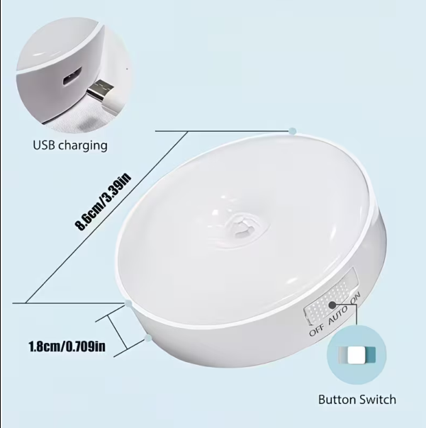

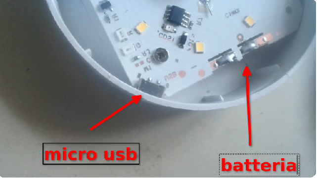

nik57 ha iniziato a seguire Alimentare piccola luce notturna con batteria 18650 in serie
Alimentare piccola luce notturna con batteria 18650 in serie
nik57 ha inserito una discussione in Illuminazione a Led
salve a tutti.... ho acquistato diverse luci notturne a batteria (in foto); è possibile, per non doverle ricaricare frequentemente, alimentarle singolarmente con una 18650 in parallelo alla minuscola batteria interna? grazie -
Consiglio lavatrice dall alto acquisto
puma87 ha risposto a chiccoo alla discussione in Lavatrici - Asciugabiancheria
Da quello che ho visto, le Midea a carica dall'alto hanno il cotone che arriva fino a 60 gradi e poi, a parte, un programma che dovrebbe chiamarsi igiene, oppure vapore etc. Ecco, quest'ultimo programma dovrebbe essere di fatto il cotone alla massima temperatura, anche se ormai le lavatrici non arrivano a 90 o comunque si fermano poco prima... -
Grapego ha aderito alla comunità
Ciao, finalmente ho avuto il tempo di guardarci con calma e ho risolto il problema dell'audio basso. C'era un corto accidentale nella zona evidenziata in rosso: Ora è a posto! Grazie per l'aiuto! 🙏 Ultima cosa: se monto la gabbia attorno all'EAT a caldo a volte fa delle leggerissime scariche, non visibili ad occhio ma sullo schermo si. Posso anche non montarla? Potrei rifare i due cavi che vanno ai cappellotti della PCL504 e PY88? Grazie
TV TELEFUNKEN TE32269S27YXDW CERCO FILE PQ RIPRISTINO
Minolu ha risposto a Minolu alla discussione in Thomson - Saba - Nordmende - Telefunken - A.E.G.
Cerco firmware per TV Telefunken mod. TE32269S27YXD con scheda 17MB140 per pannello VES315WNDB - 2D - N21 grazie. - Oggi
AAntonio64 ha aderito alla comunità
Ciao ALLUMY Grazie di avermi risposto in effetti si tratta proprio di una ciabatta nuova, questa alimenta il tutto, dunque se ho ben capito, dovrei inserire una NTC sulla fase della 220 del trasformatore, da quanti Ohm mi consigli di mettere?
le batterie non sono "eterne", oltre ad un consumo dovuto all'uso la batterie (di qualsiasi natura essa sia) "perde energia" invecchiando infatti, riportano (o sulla confezione o sul corpo stesso) la data di "scadenza" (o di produzione)
pigroplc ha iniziato a seguire Pagina subordinata da una memoria sul PLC e OPC UA: macchina Server o Client verso MES?
OPC UA: macchina Server o Client verso MES?
pigroplc ha risposto a Fabio96 alla discussione in Industria 4.0
Noi sviluppiamo applicazioni nell'alimentare, automotive, elettrodomestico, meccanica pesante e altro. In tutte le applicazioni di interfaccia con MES il PLC è sempre OPC UA server. Penso che la funzione di OPC UA Client sia possibile a livello di PLC, non ricordo se viene richiesta un licenza, almeno parlo per Siemens. Non so per altri. -
Pagina subordinata da una memoria sul PLC
pigroplc ha risposto a adamo alla discussione in Siemens HMI & Scada
Dim puntatore puntatore = 0 'anche se non serve te lo metto per capire If SmartTags("Ingresso 1") Then puntatore = puntatore +1 'statements End If If SmartTags("Ingresso 2") Then puntatore = puntatore +2 'statements End If If SmartTags("Ingresso 3") Then puntatore = puntatore +4 'statements End If If SmartTags("Ingresso 4") Then puntatore = puntatore +8 'statements End If ' così hai la combinazione binaria del case qui sotto (da zero a quindici) 'Please replace all sequences which are enclosed with '_' by your own code. Select Case puntatore Case 1 ActivateScreen "ScritturaProgramma_1", 0 Case 2 ActivateScreen "ScritturaProgramma_2", 0 Case 3 ActivateScreen "ScritturaProgramma_3", 0 ' eccetera Case Else ActivateScreen "PaginaCheDiceProgrammaNonEsistente", 0 End Select -
Cuscinetti sangiorgio sen 1020d
Ganimede77 ha risposto a matteobab alla discussione in Lavatrici - Asciugabiancheria
Ekko, così torna. Pare non sia disponibile come ricambio in quanto la vasca è saldata, c'è l'intero gruppo vasca/cesto(cuscinetti/paraacqua/ecc. come unico blocco https://figevida.it/vasca-per-lavatrice-lavatrice-70le503-7111308,FREESSWJVR.html -
Pagina subordinata da una memoria sul PLC
Mattia Spoldi ha risposto a adamo alla discussione in Siemens HMI & Scada
non è niente di complicato, crei un nuovo script, dentro ci metti un case (o una serie di if then else) collegato alla tua variabile, in base alla variabile chiami un activatepage diverso, poi richiami il tuo script alla pressione del pulsante -
Verifica i livelli di tensione ai pin del connettore P1101 riportando le misure in st-by, in accensione e quando compare il difetto.
Va bene,grazie,vedo se trovo un'altro tecnico e sento che mi dice,saluti
Elettrificatore per recinti Elpa con strano comportamentoo
NovellinoXX ha risposto a Leone2285 alla discussione in Elettronica generica
Più che trovare il limite minimo di funzionamento è meglio verificare la tensione minima a cui si accende senza problemi. Si, .... più o meno volevo dire quello. -
Ricevente sconosciuta per cancello scorrevole Faac
elettromega ha risposto a gettis alla discussione in Cancelli elettrici
Ciao quello è il marchio della Prastel che ha sempre fatto riceventi e radiocomandi. -
puntamento parabola con metronic 414951
sardic ha risposto a sardic alla discussione in Misuratori e strumentazione per antennistica
si..su scd2 ho impostato: posizione: porta A (da A fino a D) Banda utente: 1 (da 0 fino a 31) freq. utente: 1210 mhz (posso impostarlo manualmente) ho fatto le prove impostando cambiando porta, banda e frequenza ma il risultato non cambia -
Amsolusa ha iniziato a seguire paskino
Possibile montare modulo wifi su lavastoviglie Samsung?
elettromega ha risposto a Picavi alla discussione in Lavastoviglie
Ciao se si apre lo sportello quando finisce,metti un allarme magnetico a batteria da finestra . Ha il suo cicalino incorporato e l'interruttore per attivarlo costa qualche euro . -
non credo si diano l'appuntamento, secondo me sono fatte che ogni tot inviano un impulso quindi un consumo fisso c'è. magari controlla sul sito la scheda del modello nuovo, magari viene riportato il dato di consumo.
Amsolusa ha aderito alla comunità
Lavatrice samsung non parte il motore.
Stefano Dalmo ha risposto a LEENO alla discussione in Lavatrici - Asciugabiancheria
È la cinghia che sgranocchia sulla puleggia , non è la prima e non sarà l’ultima . Se ti da fastidio l’unica possibilità che hai è di sostituirla . -
michpao ha iniziato a seguire Candy GrandÓ simply Fi touch impazzito , Cuscinetti sangiorgio sen 1020d e Lavatrice samsung non parte il motore.
Cuscinetti sangiorgio sen 1020d
michpao ha risposto a matteobab alla discussione in Lavatrici - Asciugabiancheria
Non é apribile, forniscono la vasca intera termosaldata. -
Lavatrice samsung non parte il motore.
michpao ha risposto a LEENO alla discussione in Lavatrici - Asciugabiancheria
Probabilmente non hai risolto completamente con la sostituzione del faston, c’é ancora un problema elettrico sotto sforzo, tra motore e scheda inverter. Controlla i collegamenti nel cablaggio tra questi 2 componenti e se continua, dovresti controllare gli occhielli saldatura nella scheda (che sarà resinata). -
Ricevente sconosciuta per cancello scorrevole Faac
gettis ha risposto a gettis alla discussione in Cancelli elettrici
Ciao. Allora la prima ricevente (quella con i dip)funziona con un telecomando che ha la frequenza di 307; l'altra era collegata ma non ho capito se funziona ed eventualmente come si programma; potrebbe essere che si é guastata e l' hanno lasciata inserita. Poiché sono montate in un condominio, inserisco quella funzionante e vedremo se qualcuno si lamenta che il suo telecomando non funziona . Grazie -
Candy GrandÓ simply Fi touch impazzito
michpao ha risposto a pm74 alla discussione in Lavatrici - Asciugabiancheria
Prova a scollegare il flat dalla scheda, quello che collega il pannello dei tasti touch e l’accendi, se non fa niente dovrai smontare il cruscotto e ripulirlo con attenzione. Mentre se lo fa ancora il problema é nella scheda … -
Elettrificatore per recinti Elpa con strano comportamentoo
Livio Orsini ha risposto a Leone2285 alla discussione in Elettronica generica
140 di Hfe è otiimo, visto che il minimo è 40 ed il masimo 250; 230 di hfe per il BD139 è verso il limite suoeriuore, che 250. Confronta sul datasheet Più che trovare il limite minimo di funzionamento è meglio verificare la tensione minima a cui si accende senza problemi. -
Lavatrice samsung non parte il motore.
LEENO ha risposto a LEENO alla discussione in Lavatrici - Asciugabiancheria
Purtroppo anche ruotando a mano con la cinghia inserita non fa quel rumore quindi non capisco da cosa provenga. Lo fa solo in accelerazione o con cestello pieno di acqua e vestiti a velocità bassa costante, come da video -
Sì ho già controllato ma non l’ho aperto io la prima volta quindi è stato perso
