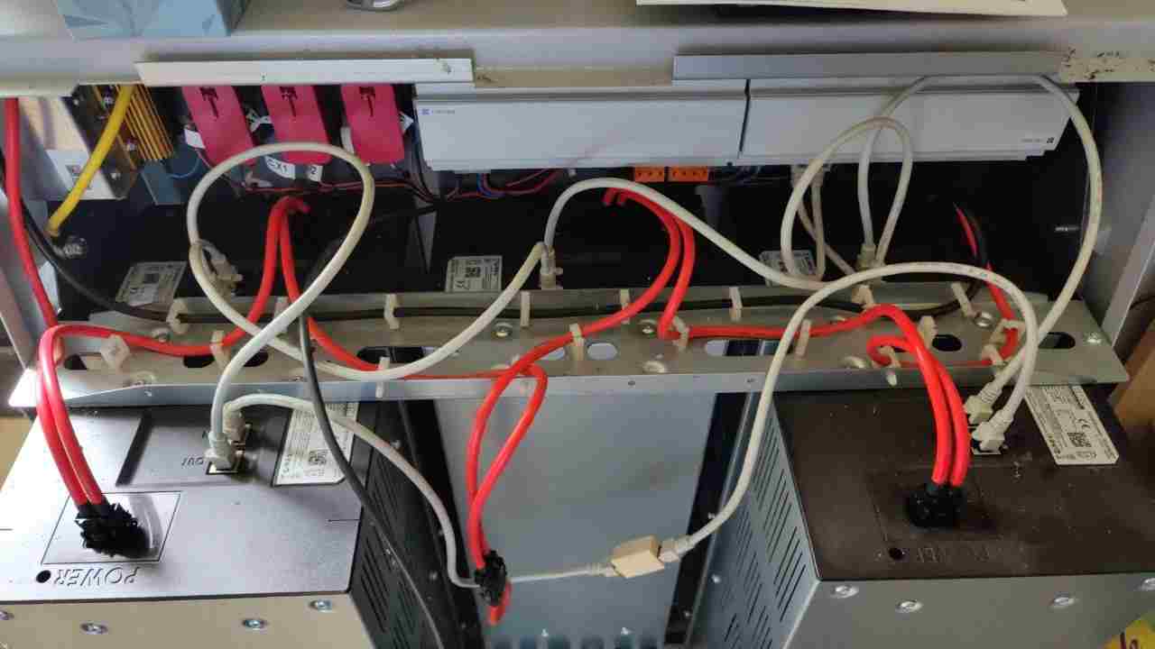

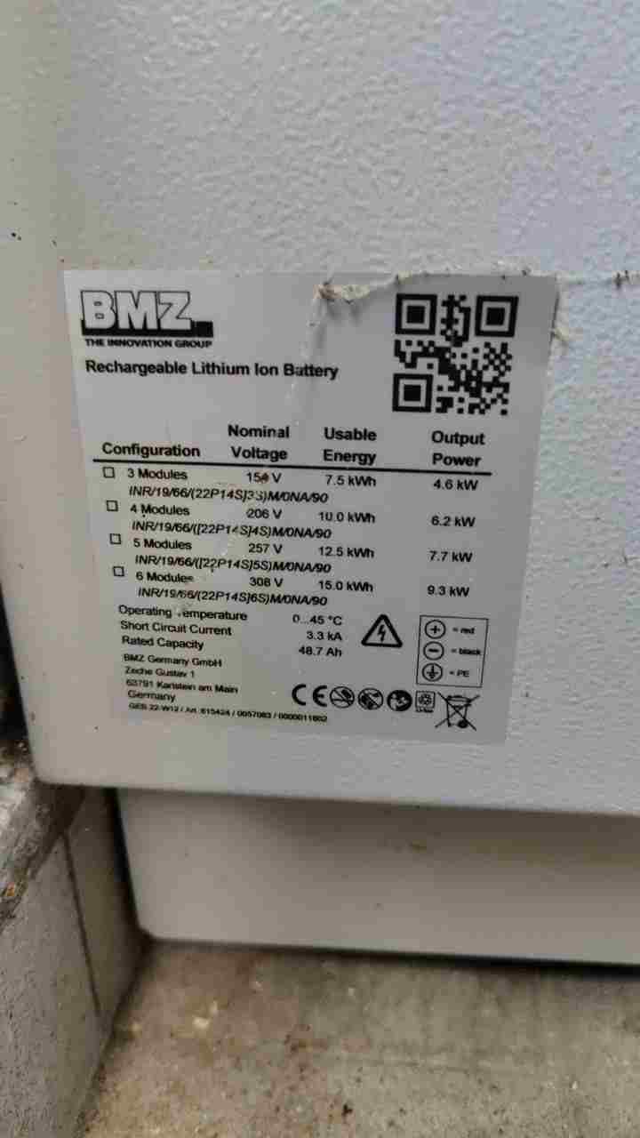

A parte consigliarti di provare con un'altro file meno protetto, tipo notepad.exe, solo per vedere se il comando dello script funziona, non mi viene in mente altro. Purtroppo ho usato StartProgram o simile parecchio tempo fa, con Windows 7, ma non mi ricordo nemmeno per cosa ... Si potesse almeno impostare il file Batch come Amministratore, magari potrebbe risolvere qualcosa; per questo motivo pensavo di scrivere un programmino in C#: il file .exe si può impostare come esecuzione da Amministratore. Domani dovrei avere del tempo libero e potrò dedicarci più tempo; se risolvi prima, fammelo sapere qui, altrimenti domani in giornata ti faccio sapere cosa sono riuscito a combinare.
Siemens Unified e campo TIME conversioni
84paolo ha risposto a biondo alla discussione in Siemens HMI & Scada
Ad un timer puoi anche passare un DINT dove il numero contenuto indica i millisecondi. se a pannello metti i secondi poi fai per 1000, oppure metti direttamente la variabile DINT con 3 virgole -
miky78 ha iniziato a seguire Problema batteria accumulo impianto SMA
Buongiorno, condivido con voi una situazione spiacevole che mi piacerebbe risolvere, ma sembra che sia irrisolvibile. Posseggo un impianto SMA con batteria di accumulo BMZ della quale vi giro etichetta con seriali e caratteristiche. Circa 6 mesi fa la batteria ha iniziato a segnalare errori e dopo circa un mese si è spenta del tutto. L'impiantista mi ha comunicato che è necessario inviare le batterie in germania alla casa madre, che mi dice aver chiuso l'assistenza in italia, ed essendo fuori garanzia tutto sarà a pagamento. Praticamente sembra non ne valga la pena. Ha detto che più di questo lui non può fare perchè non conosce la batteria e non si fida a metterci mano. E questo è comprensibile ..... Quindi ho provato personalmente a smontare l'impianto, tanto comunque non funziona, ed a verificare cavi e controllare le batterie stesse, ma non vedo nulla di anomalo. Anche i pacchi batterie sembrano visivamente in ottimo stato. La cosa che mi lascia perplesso non è l'errore in se, ma il fatto che si sia spento tutto e che ora non si avvii più neppure con l'errore. Prima che le batterie si danneggino del tutto per mancato uso o che accada di peggio, volevo provare a farle verificare a qualcuno oppure controllare direttamente io, per quel che posso, e sono stato indirizzato su questo forum da un amico, che a volte si rivolge a voi per consigli/indicazioni. Avete qualche suggerimento da darmi per evitare di buttare nel cesso un impianto batteria dal costo non indifferente? Inverter: Sunny Boy 5.0 1AV-41 Sunny Boy Storage 3.7 Grazie mille per qualsiasi consiglio mi possiate fornire. PS Se qualcuno è in zona Brescia sono disponibile ovviamente ad interventi di verifica a pagamento.
ho fatto un po' di prove. ho testato i percorsi che mi consigliavi ma con lo stesso medesimo risultato. cercando un po' in giro ho scoperto che la tastiera osk richiede delle autorizzazioni in più. ho quindi provato la nuova tastiera TabTip ("C:\Program Files\Common Files\microsoft shared\ink\TabTip.exe") ma anche con quella ninete (in più la TabTip da problemi perché una volta chiusa non può essere riaperta se non viene terminata dal task manager). ho provato a verificare se c'è da qualche parte una whitelist in cui dovevo autorizzare il percorso ma non ho trovato nulla. ho provato ha creare un file Batch che di per se funziona ma ancora una volta non riesco a richiamare. la funzione StartProgram di Siemens è l'unico modo per accedere a comandi esterni? perché mi sembra che poco importa cosa gli chieda, non riesce nemmeno ad uscire la richiesta di comando
- Oggi
caldaia Buderus logamax plus problema riscaldamento sempre acceso
kelidra ha risposto a portodimare alla discussione in Guasti/Problemi Riscaldamento
mi dice non può ricevere messaggi.. mi provi a scrivere tu per favore? mi avevi aiutato a fare un file per il calcolo bollette con contabilizzatori -
Striscia led 220v dimmerabile
patatino59 ha risposto a Alessandro20 alla discussione in Illuminazione a Led
Devi rispettare il carico minimo, oppure mettere, sulla stessa linea della striscia, anche una piccola lampada ad incandescenza (NO Led) -
Videocitofono Urmet 1715
pierodibe ha risposto a pierodibe alla discussione in Citofoni, videocitofoni e intercomunicanti
Buongiorno Roberto . Di giorno si vede come nella foto inserita. Di notte poi è tutto bianco. I led ir sono integrati nella videocamera giusto? Se la causa fossero loro devo sostituire la videocamera oppure i led ir sono sostituibili separatamente? -
Siemens Unified e campo TIME conversioni
biondo ha risposto a biondo alla discussione in Siemens HMI & Scada
La parte B riguarda solo un numero intero e poi convertito in decimali, ma non è il mio caso.... Non posso passare ad un timer (TON) come PT un intero o un real o un udint...non funziona.Devo passargli per forza un dato di tipo TIME. Quindi come faccio nel mio campo IO trasformarlo ? -
Acqua calda sanitaria sa di gomma
Stefano Dalmo ha risposto a eric64 alla discussione in Guasti/Problemi Riscaldamento
Magari staccare il flessibile della calda da sotto la caldaia e prelevare acqua calda direttamente dalla caldaia . . -
simo89one ha aderito alla comunità
Proverei anche "C:\\Windows\\system32\\cmd.exe /c start osk.exe" o, addirittura, "C:\\Windows\\system32\\cmd.exe /c start C:\\Windows\\system32\\osk.exe"; dovrai prima rimettere il file osk.exe in system32. Nel frattempo ho effettuato una ricerca specifica per gli script di WINCC: 1 2 3 lascio a te la scelta e le prove; ho trovato anche questo per aprire in automatico la tastiera, ma non so se faccia al caso tuo. Se non risolvi ancora, proverei a creare un batch file con lo stesso comando (magari provalo prima senza script). Se ancora non funziona, posso provare a creare un eseguibile windows con il solo comando che serve in C#. Fammi sapere.
brottollo ha iniziato a seguire Lavatrice carica dall'alto AFFIDABILE (uso intenso)
Sostituzione lavastoviglie installazione a colonna
Ganimede77 ha risposto a puma87 alla discussione in Lavastoviglie
Se è del formato "forno", ci sono le Bosch in Italia, se norma svizzera, basta cercare. I'autore del post non specifica il modello quindi non si capisce, la cosa è equivoca perchè ormai molti modelli supportano l'installazione a colonna -
caldaia Buderus logamax plus problema riscaldamento sempre acceso
Chiarella88 ha risposto a portodimare alla discussione in Guasti/Problemi Riscaldamento
Scusate, sono qui ma non ho disattivato i messaggi! -
Basculante che non si apre bene
simuffa ha risposto a Edoardo 007 alla discussione in Cancelli elettrici
ahah e potrebbe anche essere che il motore attuale duri più di quello nuovo che volevi mettere 🤐 Alla prossima! -
Basculante che non si apre bene
Edoardo 007 ha risposto a Edoardo 007 alla discussione in Cancelli elettrici
Penso che il tempo per il montaggio di tutto il kit motore e staffa nuova sarebbe steto il medesimo oppure qualcosa in più ma avevo tutto nuovo Roby e non è poco… Dai è andata la prossima volta cambio tutto anche perché credo proprio che la cinghia duri di più del motore attuale che ha 19 anni di buon funzionamento alle spalle -
prolonga ha iniziato a seguire Lavatrice carica dall'alto AFFIDABILE (uso intenso)
Lavatrice carica dall'alto AFFIDABILE (uso intenso)
prolonga ha inserito una discussione in Lavatrici - Asciugabiancheria
Buongiorno a tutti. Ho letto il posto dei giorni scorsi con topic abbastanza simile, ma non risolve la mia domanda. Per questioni di spazio ho necessità di acquistare una lavatrice a carica dall'alto, l'uso è abbastanza intenso (mediamente 3 lavaggi a settimana) quindi cerco un prodotto (in un segmento che so benissimo essere di nicchia, purtroppo) che sia affidabile e duraturo nel tempo. Miele purtroppo non le produce più e nemmeno in rete sono riuscito a trovarne alcuna come fondo di magazzino. Il budget non è un vincolo, perchè il vincolo è la necessità: quale marca? Grazie -
Rex Rl12CX-svascata cesto non esce
Ciccio 27 ha risposto a DarioRFI alla discussione in Lavatrici - Asciugabiancheria
Ma su questa non dovrebbe esserci. 😉 -
Consiglio lavatrice dall alto acquisto
Ciccio 27 ha risposto a chiccoo alla discussione in Lavatrici - Asciugabiancheria
Appunto: le frontali. 😉 -
Lavatrice candy fa rumore quando centifruga
Ciccio 27 ha risposto a casa74 alla discussione in Lavatrici - Asciugabiancheria
Se lo fa sempre, prova a girare a mano il cestello vuoto e vedi se il bordo striscia sulla guarnizione. Se sì, forse hai un braccio rotto della crocera. -
pescesal66 ha aderito alla comunità
Forno che non produce odori
FedericaSantoro ha risposto a puma87 alla discussione in Forni - Microonde - Cucine
Grazie per la spiegazione. -
emaasti ha aderito alla comunità
Innanzitutto grazie per la risposta Drugo. è vero ho utilizzato "C:\\Windows\\SysWOW64\\osk.exe" perché in precedenza ho fatto varie prove partendo proprio da "C:\\Windows\\system32\\osk.exe" però, sospettando che la causa dell'errore fosse la difficoltà ad entrare in system32 ho provato a spostare osk.exe all'interno di SysWOW64 (con scarsi risultati in entrambe le cartelle). per intenderci, ad ora non sembrerebbe un problema legato alla funzione, in quanto; lo script non mi segnala errori suoi, e il percorso funziona quando messo manualmente. il problema sta nel fatto che quando WinCC cerca di accedere alle cartelle l'accesso viene negato fermando quindi il tutto. ho infatti provato sia SysWOW64, sia system32 e anche "C:\\Windows\\sysnative\\cmd.exe /c start osk.exe" che mi hai consigliato ma tutte le casistiche ricadono nello stesso errore precedentemente citato. non arrivo nemmeno alle cartelle di sistema vengo bloccato prima
FedericaSantoro ha aderito alla comunità
In realtà io sono molto tranquillo, è l'amministratore che ha sbagliato tutto fin dall'inizio. Per mesi sosteneva che lavoravi sarebbero partiti e nel caso poi avrebbe chiesto una penale, poi con questione della tenda da sole ha superato se stesso, per cui da allora con me ha chiuso. Purtroppo non ho né voglia e tempo di starci dietro per cui meglio che se la veda l'avvocato e vediamo cosa dirà la perizia scritta ... per quanto riguarda il tappino del termosifone penso di farlo da solo una volta che hanno chiuso il riscaldamento. Ho studiato e basta chiudere valvola e detentore, far colare l'acqua e sostituire il tappino... penso di potercela fare.
Romgiu ha iniziato a seguire Aggiornamento impianto e centralino
Aggiornamento impianto e centralino
Romgiu ha inserito una discussione in Progettazione impianti elettrici civili e terziario
Buongiorno, sono in procinto di rifare la cucina e con l’occasione vorrei far rifare l’impianto elettrico della sola cucina poiché per rifare anche il resto devo rompere tutta casa. L’attuale quadro è così impostato ed il contratto di fornitura è di 3kW. Il quadro che vorrei far realizzare invece è quest’altro e da voi vorrei sapere se è corretto ed eventualmente consigli su cosa richiedere. Considerate che quasi tutti gli elettrodomestici sono dotati di inverter. Grazie per il vs gradito aiuto -
Alessandro20 ha iniziato a seguire Striscia led 220v dimmerabile
Buongiorno, ho installato una striscia led 220 dimmerabile con dimmer Bticino 4411C, la dimmerazione avviene, ma sfarfalla quando abbasso troppo la luce, come posso risolvere? Grazie
Alessandro20 ha aderito alla comunità
Alessio Menditto ha iniziato a seguire Pannello solare dati di targa mancanti
Pannello solare dati di targa mancanti
Alessio Menditto ha risposto a saverio81 alla discussione in Fotovoltaico
Siccome ho fatto il mio impianto sul camper, ti dico che la stai facendo più difficile di quello che non è: attacca il voltmetro direttamente al pannello sotto pieno sole, e vedi quanti volt escono, se sono come presumo 12 volt, ti manca la potenza, ma non è un grande problema, tu devi mettere in PARALLELO al pannello che hai (in serie diventano 24 volt, ma non penso che hai un impianto a 24 volt…) e i due fili che entrano nel camper li attacchi ad un regolatore di carica standard per i pannelli solari dei camper, che gestirà lui le potenze. -
RELE' 12 VOLT
alexcri1971 ha risposto a alexcri1971 alla discussione in Altro su impianti elettrici civili
Buongiorno Simuffa ti volevo chiedere se era possibile inserire delle luci spia per sapere quando la luce viene accesa da deviatore (luce gialla) oppure da relè (luce blu). Se gentilmente mi puoi fare uno schema elettrico. Grazie
