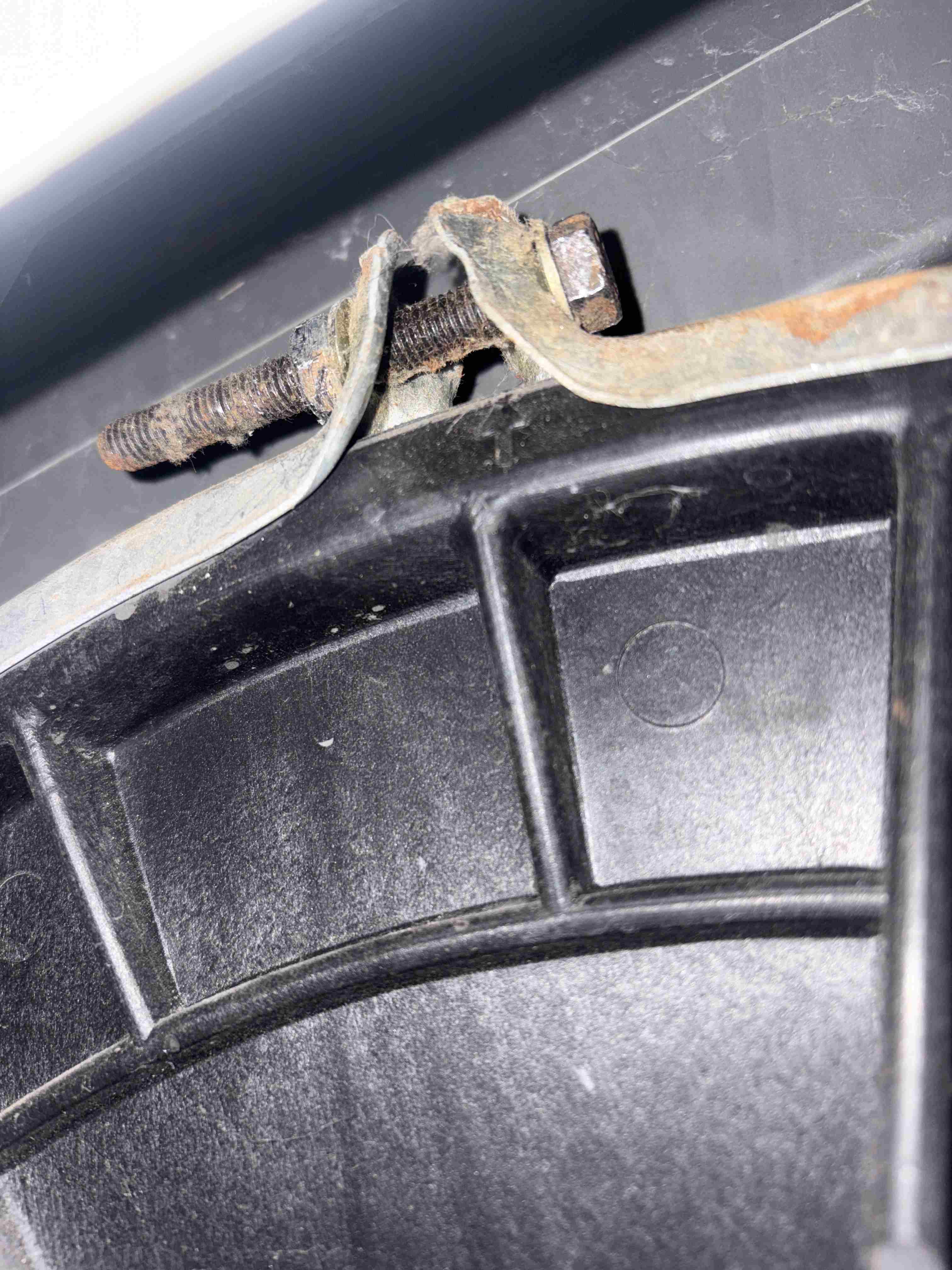

WalterMosa ha iniziato a seguire Problema salvataggio regolazioni tv sinudyne nettuno b6540
Problema salvataggio regolazioni tv sinudyne nettuno b6540
WalterMosa ha inserito una discussione in Sinudyne - Dumont - Seitech
Salve a tutti! Ho recuperato questo crt sinudyne modello nettuno digi system con telaio b6540, il problema che riscontro è che entrando nel service mode per regolare l’immagine e la geometria premendo sul pulsante apposito e uscendo dal service la tv non salva i parametri e torna a come era prima, cosa potrebbe essere? La scheda monta due itt mda2062 -
Perdita Cestello Ignis kpiu (Phonola PNL6395)
Ale_23 ha risposto a Ale_23 alla discussione in Lavatrici - Asciugabiancheria
Ho iniziato lo smontaggio della vasca, cablaggi vari tutto okay, l’unico problema è la vite che tiene ferma la cravatta si riesce a svitarla ma si muove pure il controdado ho provato a tenerlo fermo ma è in una posizione scomodissima da poter pinzare correttamente, avete qualche consiglio ? -
Carissimi amici del forum ho questo televisore funzionea tutto solamente l'immaggine si vede oscurata e la luminosita più di tanto non si alza una domanda ma posssono essere i led ?? grazie mille a tutti
Stefano Dalmo ha iniziato a seguire Caldaia Riello del 2006: può funzionare ancora?
Caldaia Riello del 2006: può funzionare ancora?
Stefano Dalmo ha risposto a SuperUCCU alla discussione in Impianti Riscaldamento
Il vaso di espansione sottodimensionato comporta un aumento della pressione che se raggiunge i 2,6/7 bar iniza a far aprire la valvola di sicurezza .visto che è a 3bar. quella caldaia è fatta così , dopo un prelievo di sanitario , alla chiusura , ha un tempo di stand by . In modo che se ci fossero nuovi prelievi , non deve fare tanti passaggi tra sanitari e riscaldamenti . E non è l’unica -
Asciugatrice condensazione o pompa di calore
Ganimede77 ha risposto a ciaps alla discussione in Lavatrici - Asciugabiancheria
Serve pazienza, torna disponibile. Hanno esaurito le scorte, questo è il periodo con picchi di richieste. Il momento migliore è sempre tarda primavera o estate per l'acquisto. Disponibilità e sconti per le asciugatrici. Hai possibilità di scarico a muro, una presa d'aria? Potresti valutarne una evacuazione. -
mario76a ha iniziato a seguire Bticino 334332 Terraneo non funzionante
Bticino 334332 Terraneo non funzionante
mario76a ha inserito una discussione in Citofoni, videocitofoni e intercomunicanti
Salve, ho un videocitofono Bticino 334332 che non funziona correttamente: non sento dalla cornetta e non smette di suonare quando mi citofonano anche se rispondo. L'assistenza Bticino mi ha indicato come sostitutivo compatibile il prodotto 334202, perdendo il video. Facendo una ricerca sul forum però molti di voi hanno scritto che non esistono in realtà prodotti compatibili con il mio. Vorrei quindi evitare di comprarlo e fare un buco nell'acqua. Cosa sapete dirmi? Grazie. -
Cuscinetto Zerowatt Lady Classic CX656
Stefano Dalmo ha risposto a tempoperso alla discussione in Lavatrici - Asciugabiancheria
Ma che legnetto , ci vuole la mazzetta e un ferro tondo pieno , 15 /20 mm e devi colpire in circolo il cuscinetto dall’interno verso esterno così da cacciare entrambi , cuscinetto e paraolio . E non ti preoccupare , non si fa male ! altrimenti non lo cacci -
Una Buonasera a tutti, ho un problema su un impianto 2 voice cosi composto: alimentatore 1083/20, tre posto interni miro, un posto esterno con modulo video 1748/83 e modulo 1083/74 2 pulsanti. Nel momento che rispondo da qualsiasi posto interno la voce risulta gracchiante e a scatti, penso che il problema sia il modulo 1083/74 e non sia da riferirsi all'alimentatore. E già capitato a qualcuno mi potete dare un aiuto? Grazie
Philco Norma 30x
Nadine 82 ha risposto a Nadine 82 alla discussione in Lavatrici - Asciugabiancheria
Erano solo 3 viti, per curiosità ho quindi tolto il carter (credo non sia mai stata aperta in 26 anni. Comunque onore alla Philco, se dopo 26 anni funziona ancora. Adesso la chiudo di nuovo, pulisco il filtro ingresso acqua e quello di scarico, e aspetterò che si ripeta il problema. Grazie per gli aiuti. - Oggi
Michele da Verona ha iniziato a seguire Sostituzione Elvox 1543 con Elvox 8870
Sostituzione Elvox 1543 con Elvox 8870
Michele da Verona ha inserito una discussione in Citofoni, videocitofoni e intercomunicanti
Buongiorno, a tutti. Premetto che non so assolutamente nulla di citofoni e ho comprato un nuovo Elvox 8870 in sostituzione del mio vecchio Elvox 1543 pensando che l'operazone fosse molto più semplice essendo della stessa marca. Ho già trovato dei thread simili nel forum, ma non adatti esattamente al mio caso. Qualcuno può aiutarmi con lo schema dei fili da vecchio a nuovo? Grazie in anticipo. -
Michele da Verona ha aderito alla comunità
_Ivan_ ha aderito alla comunità
Sì forse sarebbe la cosa più spiccia, ma devo comunque mettere un modulo tra pannello e batteria per la ricarica, considerato che uso una batteria a 12V 70Ah da auto.
Collegamenti non a regola d'arte tra fila di pannelli fotovoltaici
giuseppe071964 ha risposto a Marco1510 alla discussione in Fotovoltaico
Infatti quello che afferma e' strano, nel Nord della Puglia siamo a 33° (come inclinazione), considerando che la latitudine della Sardegna varia da 38 a 41° e la Puglia da 40 a 41°,il valore dovrebbe essere circa quello. -
caldaia Ferroli f24e errore pressione aria
turbi ha risposto a turbi alla discussione in Guasti/Problemi Riscaldamento
Può essere. Infatti pensavo che mia moglie lo avesse tenuto giusto per dargli un’occhiata (non me ne intendo, più di verificare il pressostato che funzionasse non sono riuscito) invece l’ha fatto portare via amen -
Iniezione al volo Camma elettronica Vs Gearing
Mattia Spoldi ha risposto a Slayer90 alla discussione in S7-1500
classico taglio al volo, nelle librerie del 1500 non c'è, ma ti puoi scaricare le librerie di siemens da qui https://support.industry.siemens.com/cs/document/109962920/simatic-s7-1500t-flying-saw-flyingsawbasic-?dti=0&lc=en-IT -
by_xfile ha iniziato a seguire curva climatica a 2 punti pdc samsung
curva climatica a 2 punti pdc samsung
by_xfile ha risposto a Checcohfl alla discussione in Impianti Riscaldamento
Hai più risolto con la climatica della pompa di calore Samsung? -
Philco Norma 30x
Ciccio 27 ha risposto a Nadine 82 alla discussione in Lavatrici - Asciugabiancheria
L'avevo già capito. 😉 -
VECCHIO CONTATORE ENEL - COLLEGAMENTO VECCHIO CONTATORE ELETTRICO
aceral1711 ha risposto a gigj alla discussione in Elettronica generica
Scusate, scrivo qui in quanto ho la stessa problematica e quindi credo sia inutile aprire un post con lo stesso titolo. Ho un contatore analogo a questo in foto presa dal web e lo schema dei contatti è chiaramente come dice manfranc ed io, previo controllo con tester l'ho seguito. Tutto ok, entra 220 (1 fase e 3 neutro) ed esce 220 (2 fase e 4 neutro).Il problema è il seguente: che se collego all'uscita una lampadina a led accende ma non si vede il contatore girare, se collego un elettrodomestico (trapano, phon, ecc.) non succede nulla. Il trapano morto completo, il phon è come se tentasse di girare ma come se non avesse la forza. Fa tipo trrrrr e come se ad esempio invece di 220 volt ne ricevesse moltissimi di meno. Cosa più essere? Il contatore guasto? Il collegamento errato? Ovviamente gli elettrodomestici nelle prese normali funzionano perfettamente. Grazie a chi mi saprà aiutare. -
Cuscinetto Zerowatt Lady Classic CX656
Ciccio 27 ha risposto a tempoperso alla discussione in Lavatrici - Asciugabiancheria
Di solito c'è spazio tra i due pezzi per fare leva. Per quello che diceva all'inizio. -
sensore di temperatura su resistenza asciugatrice
tocc48 ha risposto a tocc48 alla discussione in Lavatrici - Asciugabiancheria
Per motivi di salute non ho più continuato su questo argomento: Ora voglio riprenderlo Sono a chiedervi se mi potete indicare dove è situato il fusibile di guardiadi di cui si parla nel manuale d'uso. Nei video che ho guardato, in alcune marche, esso è montato sul pacco di resistenze, Andrebbe premuto per far ripartire il tutto; ma nel tipo che ho postato non c'è nulla di simile (Elettrolux RPD2074GDW), Grazie della vs.pazienza -
Collegamenti non a regola d'arte tra fila di pannelli fotovoltaici
Livio Orsini ha risposto a Marco1510 alla discussione in Fotovoltaico
Mi auguro che sia stato verificato che il solaio sia in grado di reggere il peso delle zavorre, dei pannelli e delle relative intelaiature. Mi stupisce l'angolo di inclinazione di soli 10°; io abito in provincia di Varese, danoi l'inclinazione ottimale è di circa 35°. Sassari è si più a sud ma non così tanto da giustificare questa differenza di inclinazione; ricordo cha nche nel sud della Sicilia i pannelli solari aveva un'inclinazione ,maggiore di 10° -
Cuscinetto Zerowatt Lady Classic CX656
tempoperso ha risposto a tempoperso alla discussione in Lavatrici - Asciugabiancheria
Non riesco a capire come togliere questo paraolio, è sigillato. Devo battere come ha detto Diomede con mazzetta e legnetto per rimuovere contemporaneamente cuscinetto e paraolio? -
Devi caricarlo da qualche parte (YouTube, Google Drive, etc) e mettere il link qui
Motore Bimby Termomix TM21 perde colpi
Livio Orsini ha risposto a lo_stalker alla discussione in Piccoli elettrodomestici
Questa è una saggia decisione, anzi faresti bene a far sostituire da loro anche le spazzole, così sei sicuro che vengan montate in modo corretto. -
Livio Orsini ha iniziato a seguire Iniezione al volo Camma elettronica Vs Gearing
Iniezione al volo Camma elettronica Vs Gearing
Livio Orsini ha risposto a Slayer90 alla discussione in S7-1500
Forse non ho capito bene però da quanto ne so io il nastro trasportare ha un movimento continuo, sul nastro vengono caricati al volo i vaseti vuoti ed al termine vengo no scaricarti pieni. Il carello con l'ugello invece dovrà fare un movimento avanti indietro con una sequenza di questo tipo: Carello fermo in attesa Carello accelera e raggiunge la posizione del contenitore con la velocità sincronizzata a quella del nastro trasportatore Scende l'ugello, riempe il contenitore, si rialza l'ugello ed il carello torna ain posizione di partenza. In pratica è la medesima movimentazione di un cesoia per taglio al volo di tubi e vergelle. Per fare questo tipo di funzione si usa un'apposita funzione. Non se c'è nella libreria del 1500 che, tra l'altro, non conosco. -
Logica funzionamento impianto alta temperatura e bassa temperatura
click0 ha risposto a sp64 alla discussione in Impianti Riscaldamento
Ma che elettronica di gestione hai? Solo quella del BAG?
