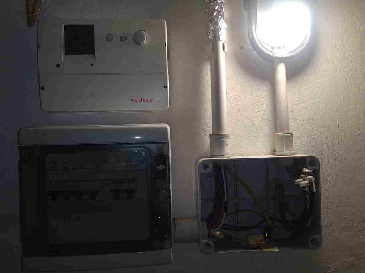

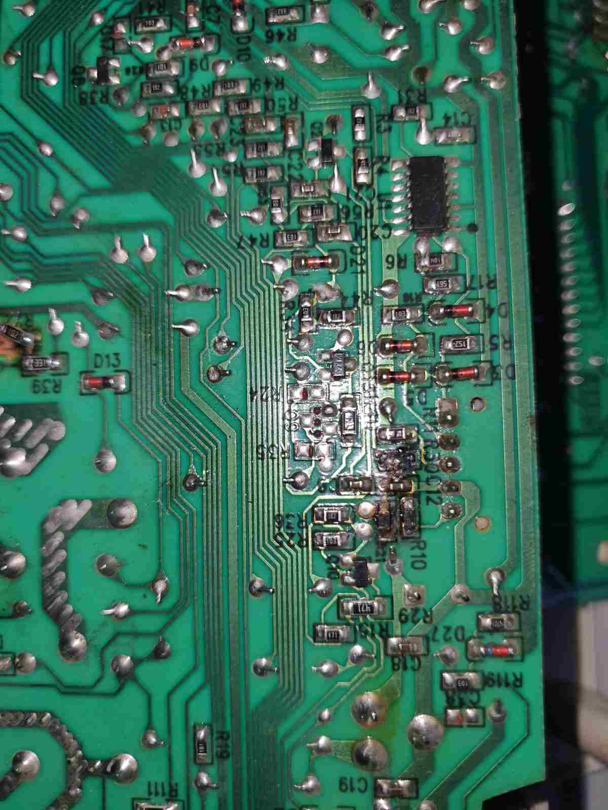

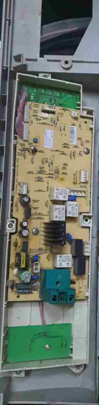

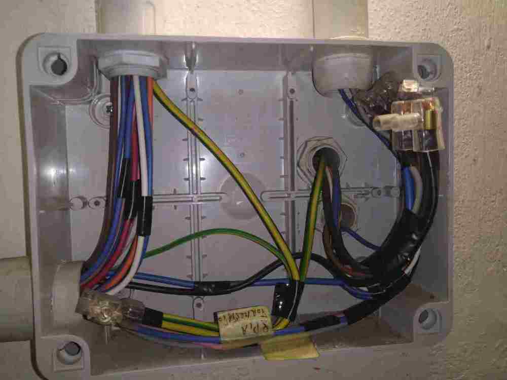

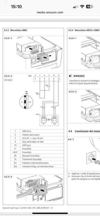

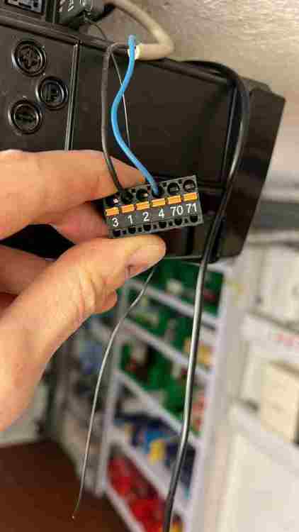

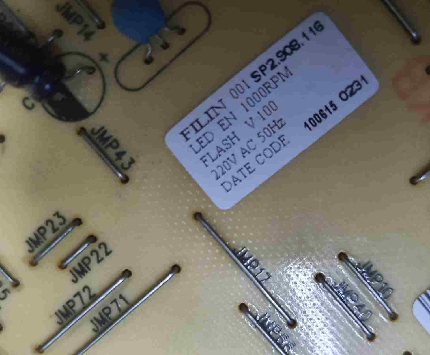

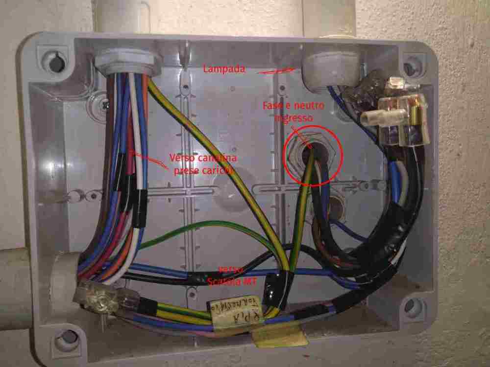

robertice ha iniziato a seguire Rubinetto centrale acqua appartamento e Pompa sommersa DAB S4 4/14 monofase - dubbi potenza assorbita
Pompa sommersa DAB S4 4/14 monofase - dubbi potenza assorbita
robertice ha risposto a vinceg alla discussione in Pompe (Idraulica)
Forse può essere di aiuto questo. Il valore di 1,1 kw indica solo la potenza meccanica resa all'uscita, mentre la misura include le perdite di efficienza e un probabile sovraccarico meccanico. Un assorbimento quasi doppio rispetto al nominale indica che la pompa sta lavorando fuori curva (troppa portata) o presenta un problema tecnico (attriti, tensione bassa o condensatore guasto) che ne compromette il corretto funzionamento. La differenza tra la potenza nominale e quella misurata è generalmente dovuta alla distinzione tra potenza resa e potenza assorbita, aggravata da possibili inefficienze o condizioni di lavoro critiche. Esistono diverse ragioni tecniche per cui l'assorbimento è così elevato rispetto al dato di targa: Punto di lavoro errato: Se la pompa lavora a una prevalenza molto bassa (uscita troppo libera), la portata aumenta eccessivamente, portando il motore a lavorare "a fine curva" dove l'assorbimento è massimo. Attriti meccanici: Cuscinetti usurati, detriti nella girante o una tenuta meccanica troppo stretta aumentano la resistenza. Problemi elettrici: Una tensione di alimentazione inferiore ai 230 V nominali costringe il motore ad assorbire più corrente per produrre la coppia necessaria, aumentando la potenza attiva dissipata. Condensatore degradato: In un motore monofase, un condensatore inefficiente sbilancia i campi magnetici, riducendo drasticamente il rendimento. -
contatori 3kw e generale appartamento mt 16A
kniko2 ha risposto a kniko2 alla discussione in Interruttori differenziali, magnetici e termici
Salve ,da qualche giorno montato il gewiss gw d69616 versione filare senza nessuna gestione da app,fa il suo lavoro,collegamento senza toroidale ma con entra esci su neutro per cui si lavora ad impostazione di kw e non di ampere (ma cambia poco ) provato anche con impianto in 220 senza neutro,avviso acustico di raggiungimento soglia con regolazione tempo di apertura scambio libero e sua relativa chiusura dopo ripristino sotto la soglia ,volendo gestione da fotovoltaico etc che dire fino ad ora mi sembra un ottimo prodotto con relativo costo contenuto rispetto ad altre marche (non so se sia accettabile questa mia risposta o vieto qualche regolamento su pubblicita di prodotti) e come sempre grazie -
Rubinetto centrale acqua appartamento
robertice ha risposto a VerbaL alla discussione in Impianti (Idraulica)
Meglio la terza Caleffi perchè ha una serie di adattatori per tubo di rame fatti a posta per la tenuta su tubo già deformato e l'idraulico troverà tutto in quasi tutte le rivendite -
AlexRomano ha aderito alla comunità
Asciugatrice Miele TCF770 scalda poco?
reka ha risposto a Jamie alla discussione in Lavatrici - Asciugabiancheria
il tempo residuo non è un timer come quello del forno. credo ci siano sensori d'umidità che decidono quanto manca e quando ha finito. aprendo lo sportello hai fatto abbassare l'umidità sballando tutto il ciclo penso -
Domanda basica su cambio vecchio differenziale
piergius ha risposto a pinballwizard alla discussione in Quadri elettrici civili e terziario
Questo può essere un primo passo, lasciandolo OFF per testare i 2 fili della Linea, senza le Diramazioni Se non scatta, gli colleghi, a turno, solo Luci e Prese o solo il quadretto della Taverna e ogni volta prendi nota della Corrente sui fili Giallo-Verde e dello Sbilancio Fase - Neutro sia in partenza che in arrivo della Linea. - cosa resta abitualmente collegato alle Prese, ad esempio quando va in funzione l' Autoclave ? Nel caso vi sia un Forno, meglio isolarlo dalla Rete dopo l' utilizzo.. - Buona Domenica ! -
Problema con impianto elettrico
reka ha risposto a Fedemene01 alla discussione in Altro su impianti elettrici civili
te l'ho detto, devi ricrearti uno schema, tutti quelli dei pulsanti devono finire ad un relè prendi un filo alla volta, assicurandoti di aver tolto corrente e lo tiri percapire dove vanno a finire -
mika7244 ha aderito alla comunità
amrrageb ha iniziato a seguire Identificazione valori resistenze su scheda lavatrice universale danneggiata
Identificazione valori resistenze su scheda lavatrice universale danneggiata
amrrageb ha inserito una discussione in Lavatrici - Asciugabiancheria
Ho questa scheda per una lavatrice universale; alcuni componenti sono bruciati e non c’è alcuna accensione. Il problema è che non riesco a identificare i codici/valori dei componenti bruciati. Qualcuno ha la stessa scheda o esperienza in merito e può aiutarmi a ottenere i valori esatti delle resistenze? -
Problema con impianto elettrico
Fedemene01 ha risposto a Fedemene01 alla discussione in Altro su impianti elettrici civili
Sì tutti e tre quelli che ho scollegato erano pulsanti con due morsetti, l’unico è quello in camera da letto che ho tolto sia il pulsante collegato al corridoio sia quello della camera da letto, vorrei sapere come fare a capire quali fili per la camera e quali per il corridoio e i 4 fili come collegarli al pulsante -
Problema con impianto elettrico
reka ha risposto a Fedemene01 alla discussione in Altro su impianti elettrici civili
devi cercare di ricostruire uno schema segnando i fili che girano tra una scatola e l'altra e il tipo di "frutto" che c'era. la cosa strana è che se erano pulsanti non ci si può sbagliare, sono tutti uguali al contrario della terna int/dev/inv non avrai scollegato anche il campanello? comunque se sono pulsanti da qualche parte c'è un relè, se trovi quello è più facile trovare lo schema - Oggi
Rubinetto centrale acqua appartamento
reka ha risposto a VerbaL alla discussione in Impianti (Idraulica)
magari la foto inganna ma a me sembra perdere tra la parte che ruota e il corpo in ottone, se è così in teoria si possono anche riparare ma non credo valga la pena, però può cambiare solo il corpo in ottone e non tutto. -
Stefano Dalmo ha iniziato a seguire FastGate - Telefono funziona solo al piano terra.
FastGate - Telefono funziona solo al piano terra.
Stefano Dalmo ha risposto a Pennabianca24 alla discussione in Telefonia Fissa - Fax
Molto probabilmente la linea dall’esterno arriva alla presa che sta sopra , poi da li scende giù . e per questo motivo non funziona . Se fosse così si deve ribaltare l’impianto . Guarda dietro al modem se hai una doppia uscita fon , dove su una hai collegato il telefono che funziona . Se c’è , va collegato un secondo cavo e portato al telefono di sopra . -
Techna scarico infinito all avvio
fdavide_1975 ha risposto a fdavide_1975 alla discussione in Lavastoviglie
Ciao, Grazie per gli aiuti. Un aggiornamento: Cambiato la resistenza: problema rimane. La pompa di scarico smette di funzionare solo se scollego la resistenza, nuova e vecchia stesso comportamento. Questa resistenza ha il connettore polarizzato: non si può sbagliare il verso di connessione. Ha le stesse caratteristiche (2kw) della vecchia. Godendo della resistenza nuova, cerco una soluzione Grazie a chi mi vuole dare una mano -
Buongiorno, e sin da subito un grazie a chi mi vorrà aiutare. Vorrei domotizzare la serranda box con un dispositivo (già acquistato) che compatibile con l'app Ewelink (che è l'app ufficiale di SonOff) a contatto pulito e relativo magnete per conoscere lo stato della serranda (cioè se è aperta e/o chiusa). La serranda del box non ha un pulsante che la apre/chiude (si apre/chiude esclusivamente con il telecomando) e quindi sono in difficoltà a collegare il contatto COM e il contatto N.O. del Sonoff alla scheda del motore. Posto nelle foto i collegamenti attuali che permettono di aprire/chiudere la serranda con il telecomando (foto 1 - connettore che si inserisce nella scheda del motore), la marca del motore che apre/chiude la serranda del box (foto 2) e lo schema elettrico che ho trovato (foto 3). Potete gentilmente indicarmi a che nr del connettore della foto 1 devo inserire i contatti COM e N.O. del dispositivo domotico per poter aprire/chiudere la serranda oltre che con il telecomando anche con l'app Ewelink che comanda il dispositivo? Ancora un grazie a tutti (e naturalmente buone feste). Giuseppe
Equalizzatore TECHNICS SH 8066 ghosting sul display
ALLUMY ha risposto a Radiospeaker alla discussione in Radio - Stereo - Autoradio - HiFi - CD - DVD
Ad apparecchio acceso, prova a mettere per un istante in corto quei due terminali. Dovresti vedere spegnersi il display e tutti i LED. -
Livio Orsini ha iniziato a seguire modifica alimentatore ATX
modifica alimentatore ATX
Livio Orsini ha risposto a tempesta alla discussione in Elettronica generica
Se questi alimentatori tendono a "sedersi" sotto carico, mentre prima hanno lavorato senza problemi, c'è sicuramente un guasto. per prima cosa verifica, anzi sostituisci, i condensatori di filtro e volano, posti subito dopo il ponte raddrizzatore. Devi usare condensatori specifici per SMPS, ovvero condensatori a bassissima ESR ed ESL. , Poi controlla i circuiti che fanno da riferimento di tensione. -
Plasma Panasonic TX-P50VT60T fisso sul logo SMART VIERA (scheda A difettosa)
stecos ha risposto a stecos alla discussione in Panasonic
Si sul sito polacco (dove tra l'altro avevo già acquistato altre schede) c'è l'annuncio ma è già stata venduta... Avevo fatto la stessa ricerca trovandone parecchie ma risultano tutte già vendute a parte l'altro link che mi hai scritto dove però costicchia. Speranze di resuscitarla? -
Stefano Dalmo ha iniziato a seguire Problema acqua sanitaria Caldaia Baxi
Problema acqua sanitaria Caldaia Baxi
Stefano Dalmo ha risposto a Ciro_1973 alla discussione in Guasti/Problemi Riscaldamento
Modello ?? I fattori possono essere tanti , scambiatore intasato , riduttore di portata rotto , anomalie nella valvola gas o chi la gestisce . la prima cosa da fare è valutare se la fiamma è alta o bassa sulla rampa O se staccando la valvola di modulazione , la fiamma rimane uguale , cioè gia bassa. Poi controllare il riduttore di portata se fosse rotto -
Domanda basica su cambio vecchio differenziale
pinballwizard ha risposto a pinballwizard alla discussione in Quadri elettrici civili e terziario
Se ho capito bene cosa intendi @pier immagino che siano i cavi fase e neutro che entrano nella scatola di derivazione della zona caldaia che ho messo in foto sopra, quelli portano fase e neutro alla scatola dei MT in zona caldai dovrei provare a scollegare e vedere se resta su. Giusto? Mmmmhh vediamo se ho capito... Ok metto sotto lo stesso MTD ( come era prima ) piani sopra e garage, che non danno problemi. Sotto l'altro MTD nuovo metto la famosa linea "taverna" e usare il vecchio MT per sezionare la scatola di derivazione vista sopra...ho capito bene?? -
Plasma Panasonic TX-P50VT60T fisso sul logo SMART VIERA (scheda A difettosa)
stecos ha risposto a stecos alla discussione in Panasonic
Grazie mille! -
Problema con impianto elettrico
Fedemene01 ha risposto a Fedemene01 alla discussione in Altro su impianti elettrici civili
Allora in tutto ci sono 5 scatole che hanno un pulsante dedicato dove posso accendere la luce del corridoio. non tutti hanno 4 fili sull’ultimo ne ha 2 per esempio in un altro ce ne sono 4 in un altro ancora 4 e invece due scatole non le ho nemmeno toccate. Ora ho svitato le due lampadine dai lampadari perché sennò rimangono sempre accese -
Domanda basica su cambio vecchio differenziale
pinballwizard ha risposto a pinballwizard alla discussione in Quadri elettrici civili e terziario
Chiaro!! Vedrò di farlo...oggi mi sa che mia moglie prenderà il controllo della mia vita e non so se ho tempo...😁 Ottimo suggerimento, me lo segno! Allego due foto dell'ormai famoso quadretto, anzi della scatola di derivazione vicina al quadretto, scusate per la luce non belissima... Grazie come sempre a tutti, anche se ho il sospetto che potrebbe essere un'altra la scatola di derivazione da indagare, comunque dato che è facilmente accessibile provare a scollagare a monte neutro e fase mi costa poca fatica! -
modifica alimentatore ATX
Riccardo Ottaviucci ha risposto a tempesta alla discussione in Elettronica generica
non credo,già questi sono tirati per il collo.Verifica come già suggerito gli elettrolitici -
Plasma Panasonic TX-P50VT60T fisso sul logo SMART VIERA (scheda A difettosa)
Riccardo Ottaviucci ha risposto a stecos alla discussione in Panasonic
qui ce l'hanno mi pare ,a patto di capire il polacco 🤣 e anche qui ma costa un botto -
Plasma Panasonic TX-P50VT60T fisso sul logo SMART VIERA (scheda A difettosa)
Riccardo Ottaviucci ha risposto a stecos alla discussione in Panasonic
ci penso io -
Mi presento
Riccardo Ottaviucci ha risposto a MassimoZ65 alla discussione in Presentazione nuovi utenti, saluti e ringraziamenti
benvenuto!
