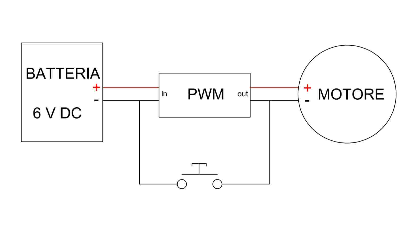

vins tecno ha aderito alla comunità
regolazione motorino ventolina
Livio Orsini ha risposto a Mister11 alla discussione in Elettronica Fai da te
Ho delle perplessità sul collegamento del bypass, solo perchè non conosco come è fatto il regolatore PWM. Comunque se funziona regolarmente ed a te soddisfa, hai risolto il tuo problema.😉 -
Comportamento strano del cursore del mouse.
Livio Orsini ha risposto a distefanom alla discussione in Windows
Io vado per gli 82 ed ho sempre usato dei buoni antivirus. Sono stato per lavoro, in parecchi paesi stranieri. Da metà anni '80 sempre con PC al seguito (i primi portatili, i Compaq, erano grossi come una macchina da cucire) e non ho mai avuto problemi di infezioni. Ti consiglio caldamente l'uso di un buon antivirus non gratuito. Oramai sono 10 anni che uso Avast nell'edizione professionale; è un po', a volte, "rompiglione" ma il suo lavoro lo fa molto bene. Io uso anche la VPN di Avast. Poi ognuno si comporta come meglio crede -
Comportamento strano del cursore del mouse.
Marco Fornaciari ha risposto a distefanom alla discussione in Windows
Infatti il vero problema è questo, e vale anche per i telefoni, anzi specialmente lì. In Italia ciò è illegale, ma in alcuni paesi è imposto dalle leggi locali, però dato che la cosa torna comodo per vendere pubblicità e controllare il popolo, nessuno in Italia fa valere le nostre leggi. -
Mocchio ha aderito alla comunità
Ciro830 ha aderito alla comunità
espansione vimar kit 42946
RX360 ha inserito una discussione in Citofoni, videocitofoni e intercomunicanti
buongiorno, ho installato un kit vimar 42946 nel seguente modo: una unità esterna e due monitor wifi interni su due piani di casa. uno configurato come master ed il secondo come est1. ora dovrei mettere un terzo monitor. posso abbinare un monitor senza wifi? piu precisamente il K42912 dato che nel monitor wifi che ho impostato come ext1 mi elimina la possibilità del collegamento al wifi, essendo collegato il sistema al monitor master. sul sito vimar non si trova nulla al riguardo, per logica penso di si ma chiedo conferma. grazie. - Oggi
regolazione motorino ventolina
Mister11 ha risposto a Mister11 alla discussione in Elettronica Fai da te
Ciao, ho guardato ma non è indicato l'assorbimento... è piccolissimo, credo sia molto basso. Visto che avevo un pwm, ho fatto un test collegandolo così Funziona tutto correttamente, pure il pulsante di bypass... Ma non so se tecnicamente sia tutto corretto. Secondo te può andare bene o manca qualcosa? Grazie mille! -
maximu ha aderito alla comunità
Comportamento strano del cursore del mouse.
distefanom ha risposto a distefanom alla discussione in Windows
Ma per carità, Livio, figurati! Ho 67 anni e sono decenni che non uso antivirus, proprio perchè non vado i quei siti che hai indicato. Il mio problema è nato perchè mi serviva un ambiente di programmazione BASIC per arduino, possibilmente come piattaforma Open Source da GitHub. Va da se che ho provato un paio di quelli che ho trovato, e poi regolarmente disinstallati perchè non erano adatti al mio scopo. Il problema sul mouse mi si è presentato IL GIORNO DOPO aver disinstallato quello che avevo scaricato. Ho sospettato subito della presenza di un virus, ed ho scaricato e installato Avast, per fargli fare una scansione e vedere, eventualmente, cosa rilevava. Nell'installarsi, Avast, mi ha anche installato un suo browser proprietario. Non ho potuto dire di no. Non ha trovato nulla dopo + di due ore di scansione, l'ho quindi disinstallato... Qui mi sono reso conto di una cosa che non mi aspettavo da un antivirus. La disinstallazione mi ha chiesto tantissime volte il perchè e il percome volevo disinstallare. Ma dopo mi sono reso conto che il suo browser NON LO HA DISINSTALLATO e in più NON ERA possibile disinstallarlo e NON ERA nella directory di avast, dove mi aspettavo di trovarlo. Infatti sul sito avast bisogna scaricare un eseguibile per disinstallare il loro browser. Francamente ritengo che questo comportamento sia ESATTAMENTE quello che fa un virus, altro che antivirus, cioè si installa ed è difficile rimuoverlo! Dopo aver ravanato un pò, ho finalmente trovato la directory e l'ho rimossa manualmente. Dopo aver perso una giornata inutilmente, il giorno dopo ero punto e a capo con il mouse. Fatta una ennesima scansione con l'antivirus nativo di windows, mi sono deciso di reinstallarlo (con tutti gli accidenti che ne conseguopno, tra i quali siti e password relative da ri-memorizzare, Office da reinstallare, ecc.) Ora ne sono finalmente fuori e NON SO se quello che mi è capitato era un virus oppure no. Forse non lo saprò mai. Purtroppo le "macchine" che compriamo oggi, pur avendole pagate noi, rimangono in realtà "in mano" a chi le ha fatte. Non sono "nostre". saluti e scusa le chiacchiere. Mario -
RELE' 12 VOLT
alexcri1971 ha risposto a alexcri1971 alla discussione in Altro su impianti elettrici civili
Riprovo e ti faccio sapere. -
RELE' 12 VOLT
simuffa ha risposto a alexcri1971 alla discussione in Altro su impianti elettrici civili
Ciao, quello è un deviatore Luna della Bticino (diverso da quello dello schema che avevi caricato all'inizio e dal mio), il marrone va nel polo indicato con L, gli altri due nei poli indicati con 1 e 2. Scambiali poi vedrai che funziona. -
RELE' 12 VOLT
alexcri1971 ha risposto a alexcri1971 alla discussione in Altro su impianti elettrici civili
RELE' 12 VOLT
simuffa ha risposto a alexcri1971 alla discussione in Altro su impianti elettrici civili
Ciao, sei sicuro di aver preso il relè passo-passo NC-NA? Manda un po' di foto dei collegamenti che cerchiamo di capire dov'è il problema. -
impianto solo per inverno vale la pena?
mgaproduction ha risposto a telegiovi alla discussione in Fotovoltaico
Confermo con tutti. Io in montagna accendevo con una sim e degli sms il giorno prima (caldaia a condensazione + termosifoni). Ora uso un termostato Tado ed un modemino con una sim con traffico illimitato (4€ al mese e mi funge anche da wifi) e mi regolo molto meglio e più finemente la temperatura. E' anche vero che, per paura di ghiacciate, lascio sempre la temperatura quando vado via a non meno di 7/8 gradi anzichè i classici 5 od anche meno dell'antigelo tipico dei termostati. -
RELE' 12 VOLT
alexcri1971 ha risposto a alexcri1971 alla discussione in Altro su impianti elettrici civili
Buongiorno Simuffa ti ringrazio per avermi dedicato del tempo ma ti volevo dire che questo week end ho provato a realizzare il tuo schema ma non funziona ovvero se accendo da deviatore non posso spegnerlo da relè e viceversa. -
michpao ha iniziato a seguire Samsung DV80F5E5HGW
Samsung DV80F5E5HGW
michpao ha risposto a Paolo Carboni alla discussione in Lavatrici - Asciugabiancheria
Comincia togliendo il coperchio e vedere in che stato è, potrebbe aver bisogno di una bella pulizia se ha qualche anno? Poi con un tester devi provare a vedere se quando si spegne continua ad arrivare la 230V nella scheda elettronica e metti foto (della posizione schede prima di smontarle). -
fotovoltaico stand alone su casetta legno
mgaproduction ha risposto a frankrb78 alla discussione in Fotovoltaico
Confermo quello che dice @Leone2285 anche perchè che fai se vai li e non c'è produzione perchè non c'è (o ce n'è pochissima) luce? -
Line splitter per pinza amperometrica
Livio Orsini ha risposto a kym alla discussione in Didattica elettrotecnica
Rispondo come moderatore. Marco Fornaciari effettivamente hai un modo di rapportarti con gli interlocutori che definire piuttosto arrogante è abbastanza aderente alla realtà. Sei anche abbastanza assolutista nelle tue asserzioni. Ti invito quindi ad astenerti da giudizi relativi alle conoscenze professionali degli altri utenti. In caso contrario dovremo adottare quei provvedimenti, poco simnpatici sia per chi li adotta, sia per chi li subuisce, previsti dal regolamento. -
non avevo sentito l'audio, lo riconfermo. si sente il click dello sgancio, il rumore forte che è lo sportello che sbatte (e rimbomba) e altro click che è l'elettrovalvola che torna a posto
Grazie mille reka.
confermo, lo fa anche la mia. è lo sgancio dello sportello del detersivo
Sostituzione Elvox
Ggiovanni ha risposto a Anto. alla discussione in Citofoni, videocitofoni e intercomunicanti
Non ci hai più fatto sapere.. Se la risposta è "si, i pulsanti sono solo 2", puoi collegare: - nero e arancione indifferentemente a 7 e 8 - grigio a 1 - rosso a 2 - blu a 3 e fai un ponte con 4/5 - viola a 6 Se no, quel modello non va bene, devi comprare un citofono come il 620R che consente di aggiungere più pulsanti. -
Grazie mille a voi, a questo punto non chiamo l’assistenza.
Comportamento strano del cursore del mouse.
Livio Orsini ha risposto a distefanom alla discussione in Windows
Per prima cosa: la prudenza! Mai visitare siti un po' equivoci come i siti porno, etc. Poi uso un sistema antivurus, con abbonamento, che ritengo sia uno dei più affidabili: Avast. Poi ancora: prudenza. In tema sicurezza. Si sta diffondendo l'uso di POS illegali portatili che, grazie al fatto che le carte di credito ora son tutte contactless, ti succhiano le cifre massime ottenibili senza PIN. QUesto vale ancor più per chi usa i telefoni come mezzo di pagamento. -
DavidA3System ha aderito alla comunità
- Ieri
Firmware Azzurro ZCS 1PH HYD 6000 HP ZSS
AngeloChianese ha risposto a AngeloChianese alla discussione in Fotovoltaico
Io ho fatto l'aggiornamento scaricandolo dal sito ZCS, so che di solito non è buona cosa fare i downgrade, possibile che però la versione di prima era V600201 e quella nuova V07004? Per l'aggiornamento ho le manovre indicate, spegnendo tutto il sistema (Ac, Batteria, Sezionatore DC e Solare) e installando solo con alimentazione a Batteria e fotovoltaica senza AC, e al termine mi ha resistito esito positivo. Ho resettato 2 volte la stick logger, nessuna luce su COM che mi dava ok, il Firmware della stick è LSW3_15_270A_1.68 Ho notato che AZZURRO ZCS è un fornitore di inverter derivati da Sofar, infatti leggendo il changelog della V070004 (versione installata attuale e anche quella presente sul sito ZCS), con questa versione non c'è possibilità di Downgrade e che la stick logger versione raccomandata di FW è LSW3_15_MQTT_270_1.10, ho trovato questo firmware su un gruppo Solar, domani proverò ad aggiornare e vedere cosa mi da. Ps. La versione V070004, dal changelog ha introdotto diverse novità e alcune correzioni per ottimizzare l'inverter, speriamo di riuscire con la stick a farla comunicare. -
arturo.cavallo ha iniziato a seguire Raffreddamento forzato su motore 37kW
Hai avuto la riprova che cercavi. 😉
chiarimenti su temperatura di lavaggio anomala LG F2DV9S8H2E
Ciccio 27 ha risposto a LorenzoI alla discussione in Lavatrici - Asciugabiancheria
Problema cancello Came Scheda Za2
ROBY 73 ha risposto a Enzo otta alla discussione in Cancelli elettrici
Ciao prego
