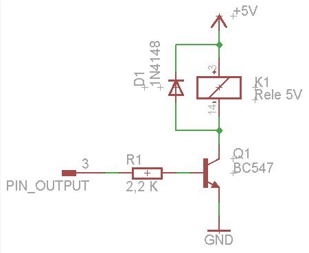

ALLUMY ha iniziato a seguire Equalizzatore TECHNICS SH 8066 ghosting sul display
Equalizzatore TECHNICS SH 8066 ghosting sul display
ALLUMY ha risposto a Radiospeaker alla discussione in Radio - Stereo - Autoradio - HiFi - CD - DVD
Ma li hai effettivamente i -30.5V sull'anodo dello zener? Se sì, allora dovresti avere i circa -24V sul catodo, mentre qui sembra che lo zener sia andato in corto. No, lo zener va testato con un alimentatore e una resistenza in serie, calcolata per fargli passare diciamo circa 4 o 5mA e polarizzato inversamente. Quindi, ad esempio, se lo provi con un alim. da 12V puoi mettergli in serie una resistenza da 1200 ohm, e poi gli misuri la tensione VKA. -
pigroplc ha iniziato a seguire VAPT: Siemens S7 1200/1500 Project Password Vuln
VAPT: Siemens S7 1200/1500 Project Password Vuln
pigroplc ha risposto a groot alla discussione in PLCs & HMI (english)
Most of the time, TIA projects are requested to be fully accessible, especially after the warranty has elapsed, with the exception of safety software. Possible external attacks are prevented because the machine network is protected by trusted remote connectivity and IIoT solutions. Automotive, home appliance, and pharmaceutical factories often do not want their machines to be connected to a reachable network. -
EnzoGV ha aderito alla comunità
Problema con impianto elettrico
spippolone ha risposto a Fedemene01 alla discussione in Altro su impianti elettrici civili
Quindi hai 4 fili in ogni scatola ? Magari i fili sono a coppia di colore ? una coppia per il campanello e una coppia per il rele della luce ??? Una foto delle scatole aperte ? -
Suoneria suplementare su videocitofono
spippolone ha risposto a ichnos alla discussione in Citofoni, videocitofoni e intercomunicanti
Senza dubbio... mettendo una resistenza in serie al "segnale" altrimenti brucia il fotoaccoppiatore.. ma io ho fatto ancora più semplicemente senza fotoaccoppiatore, se preferisci invece del +5 V metti il +12V e il rele a 12V dove c'è scritto pin output ti vai a collegare con la suoneria. - Oggi
Buona sera, ho provato ma non riesco. è possibile ricevere una sorta di schema in LSC così riesco a capire bene il funzionamento? Grazie in anticipo
Cambio vecchio termostato analogico per altrettanto vecchia caldaia Junkers
AleLuk ha risposto a AleLuk alla discussione in Componenti Riscaldamento
Ciao, purtroppo sulla mi i contatti Lr ed Ls non ci sono...la scheda per ora va... -
URMET VOG5W OFFLine
simonesimocec ha risposto a simonesimocec alla discussione in Citofoni, videocitofoni e intercomunicanti
Dovrei aver risolto. Ho creato 2 reti Wifi con nomi diversi per 2.4Gh. e 5Gh. L'unica possiblità che mi viene in mente, è che 1) il VOG funziona solo con la 2.4Gh 2) Il giorno che il citofono ha smesso di essere connesso, la connessione WiFi ha cambiato canale, ed è passata da uno 2.4 ad uno a 5Gh. Erano mesi che funzionavano tutto senza problemi, non è facile collegare subito.... Spero sia d'aiuto ad altri!!! Grazie Roberto Garoscio, sei sempre d'aiuto! -
Buona sera volevo porre un quesito , sono in possesso di una caldaia Radiant RKA 28/20 2V caldaia con accumulo a condensazione, ogni tanto la caldaia va in blocco con il codice E69 che nella diagnostica degli errori non è presente, volevo capire se qualcuno avesse mai avuto lo stesso problema e poteva darmi indicazione, preciso che circa 2 mesi fa è stata eseguita la manutenzione annuale e sono state cambiate le candelette di accensione e di rivelazione fiamma come scritto da libretto della casa costruttrice das centro assistenza autorizzato. Grazie.
MAX98IH ha aderito alla comunità
caldaia ferroli ne fluss anno 1994
PINZAT ha risposto a PINZAT alla discussione in Guasti/Problemi Riscaldamento
Caldaia datata 1994 funziona alla grande ...una volta l'anno manutenzione accurata ecco il risultato. Saludos -
Tecnoblock vcw 180 xe - ACS attacca e stacca in continuazione
adrobe ha risposto a mick64 alla discussione in Guasti/Problemi Riscaldamento
Sarebbe opportuno -
davidefllibano ha aderito alla comunità
Lo sfiato da 50 non va bene , andrebbe fatto dello stesso diametro , ma 90 può andare .
Stefano Dalmo ha iniziato a seguire Scarichi Bagno
Perché fai una linea separata per le acque grigie dalle nere ? che io sappia va separata l’acqua piovana (Bianca). vista la lunghezza dello scarico wc , sarebbe meglio far defluire pure gli scarichi dei servizi , facendo un collegamento sotto il wc .
Impossibile trovare la licenza Step-7 - License Manager
batta ha risposto a NICRIS alla discussione in Step711(Tia)
No, ultime versioni di ALM (Automation License Manager) e, eventualmente, di TIA Administrator. -
Immergas victrix 24tt- cambiare la scheda in autonomia
Riccardo Spagnol ha risposto a Riccardo Spagnol alla discussione in Guasti/Problemi Riscaldamento
Grazie per la risposta, ma ahimè temo di non essere in grado di sostituire un componente sulla scheda. Pensavo che invece i collegamenti della scheda fossero più facili e non avessero bisogno di saldature. -
MarcoPau ha iniziato a seguire Valvola a sfera vs saracinesca (ghigliottina) per impianto idronico
Valvola a sfera vs saracinesca (ghigliottina) per impianto idronico
MarcoPau ha inserito una discussione in Impianti Riscaldamento
Ciao a tutti, sto posando un impianto da 2 pollici e volevo approfondire un po' la questione legata alla scelta della tipologie di valvole, senza addentrarmi in quelle a globo o simili che sono esponenzialmente più costose. Stando a sfera vs saracinesca, il mio termotecnico di fiducia dice che quelle a saracinesca sono preferibili per eventuali necessità di bilanciamento dell'impianto sugli stacchi. Su web leggo invece che le saracinesche chiudono meglio, ma probabilmente l'ermeticità di quella chiusura è legata alle necessità sulle linee di acquedotto o comunque sanitario a 6 bar, possibile? Generalmente negli impianti ho sempre visto quelle a sfera, ma volevo comunque installare quelle a ghigliottina sulle dorsali secondarie dell'idronico per assecondare appunto il suggerimento del termotecnico. Resta il fatto che visivamente penso si farà più fatica a capire dove sei tra numero di giri del volantino e altezza della ghigliottina, andranno probabilmente segnate delle tacche e comunque, anche potendo vederci attraverso, ci vorrebbero degli strumenti tipo flussimetri per capire la reale variazione della portata nell'impianto. In buona sostanza, si andrà pur sempre ad occhio. La valvola a sfera l'ho usata in alcuni casi per bilanciare degli impianti di riscaldamento, ed effettivamente è solo verso la fine della chiusura che la variazione risulta sensibile. A quel livello, poi, basta un piccolissimo spostamento della leva per variare di molto le portate. Immagino che la valvola a saracinesca possa funzionare un pelo meglio sotto questi aspetti. Un caro saluto a tutto il forum -
Motore Lafert trapano a colonna
giulio1982 ha risposto a giulio1982 alla discussione in Motori - Generatori
...ancora non mi è chiaro perché se misuro le coppie "classiche" trovo tre valori ohmici uguali. Ho testato inoltre con un induttanzimetro e riporta tre valori uguali di 69 mH. Il problema è sempre che la bassa velocità funziona ma la alta "ronza". G. -
Stefano Dalmo ha iniziato a seguire Immergas victrix 24tt- cambiare la scheda in autonomia
Immergas victrix 24tt- cambiare la scheda in autonomia
Stefano Dalmo ha risposto a Riccardo Spagnol alla discussione in Guasti/Problemi Riscaldamento
Io seguirei i cavi della valvola gas e nel caso , come penso , vadano su un relé , lo sostituirei . si rompono facilmente . -
Problema con impianto elettrico
Fedemene01 ha inserito una discussione in Altro su impianti elettrici civili
Buonasera, tempo fa ho provato a cambiare i pulsanti in camera da letto, li ho tolti e non avevo segnato i fili quindi ho tre punti e ci sono pulsanti per accendere la luce della camera e pulsanti per il campanello. Il problema è che ora non so come riconoscere i fili quali sono per un pulsante e quali per l’altro e nemmeno so la fase neutro visto che è un impianto vecchio e ci sono tutti colori a caso. Ci sono pulsanti con due contatti quindi penso chi sia a rele. Vi chiedo come posso riconoscere i fili grazie -
Finalmente ieri mi hanno consegnato il salvamotore ed ecco il lavoretto completato. L'ho montato direttamente sul compressore in modo che lo seguira' anche in caso di spostamento, oltre a poterlo usare come interruttore, avendo eliminato quello originale per i motovi descritti in precedenza. E' impostato su 4A a fronte di una corrente nominale del motore (targhetta) di 4.8A, e dopo 3-4 cariche di prova non e' mai scattato. Non resta che sperare che non si bruci anche questo motore... Grazie a tutti per i consigli.
Frigorifero Whirlpool WTS4135 A+NFW gocciola nel piano superiore del frigo posto sotto in congelatore
angelosr ha risposto a angelosr alla discussione in Frigoriferi - Congelatori
grazie mille per il suggerimento mi organizzo per poter fare questa operazione scogelamendo spero di risolvere buona serta Angelo -
Asciugatrice Electrolux EW9H393W errori ELE ed E63
GiuseppePort ha risposto a GiuseppePort alla discussione in Lavatrici - Asciugabiancheria
Era partito il condensatore!!! Sostituto con 9 euro per la felicità del mio amico. Grazie e buone feste -
ligabue ha iniziato a seguire Liebherr nuovo di pacca rumori strani compressore
Liebherr nuovo di pacca rumori strani compressore
ligabue ha risposto a panama alla discussione in Frigoriferi - Congelatori
Il rumore lo percepisci da stanze più o meno lontane o solo quando sei in cucina? -
Crepuscolare Finder 11.01.8.230
Fedemene01 ha risposto a Fedemene01 alla discussione in Schemi e applicazioni di circuiti elettrici
Fatto funziona grazie mille -
Riccardo Spagnol ha iniziato a seguire Immergas victrix 24tt- cambiare la scheda in autonomia
Immergas victrix 24tt- cambiare la scheda in autonomia
Riccardo Spagnol ha inserito una discussione in Guasti/Problemi Riscaldamento
Ciao a tutti, la mia caldaia va in blocco dandomi gli errori E01 e E43. A volte il reset non risolve immediatamente il problema e devo fare vari tentativi. Ad ‘orecchio’ mi sono accorto che la sequenza di scintille parte sempre, mentre l’elettrovalvola del gas non sempre scatta . Il tecnico nell’ultimo controllo ha ipotizzato un malfunzionamento della scheda elettronica, ma in questo periodo non riesco a contattarlo e pensavo di sostituire la scheda da solo. Pensate sia fattibile o servono strumenti particolari? Basta staccare i collegamenti e copiare le impostazioni dalla scheda vecchia? -
Lavatrice Indesit, primissimi anni 90: perdita d’acqua inspiegabile
SuperUCCU ha risposto a SuperUCCU alla discussione in Lavatrici - Asciugabiancheria
Ma adesso ho capito!!! Che cretino!!! La puleggia è dove gira la cinghia, mentre la crociera è fissa all'interno del fondello e attaccato ad essa, c'è il cuscinetto del cestello. Giusto??? Se solo si trovasse il fondello nuovo... potrei anche cercare di farlo io...
