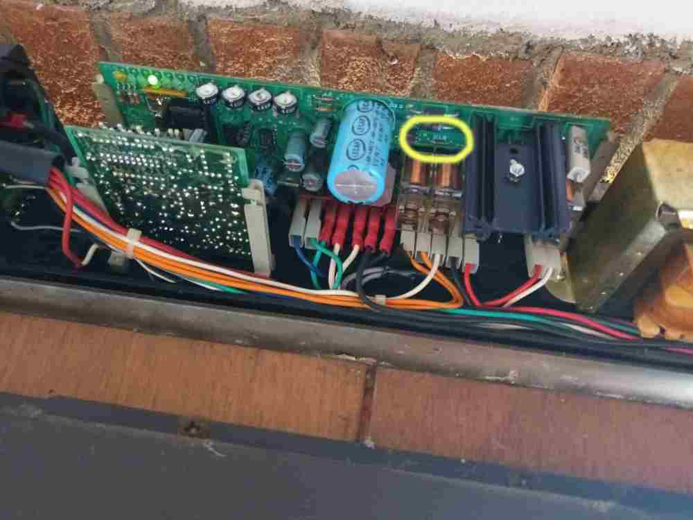

sostituzione ricevente basculante silvelox 1995
Alessio Menditto ha risposto a mark761 alla discussione in Cancelli elettrici
Mauro come sicuramente avrai letto 4 messaggi prima di questo, non ci si può accodare a discussioni altrui. Aprine una tua per favore. -
Apriporta si attiva da solo impianto Urmet 2VOICE
veneziano ha risposto a veneziano alla discussione in Citofoni, videocitofoni e intercomunicanti
Ciao Roberto, si il tuo consiglio lo tengo sempre bene a mente, ma il difetto per adesso e uscito sempre quando sto per andare a lavoro......Questo Venerdi sono a casa tutto il giorno e ricollego la serratura e spero di coglierlo sul fatto...... A quel punto apro il citofono e scollego il doppino ? Lo faccio con l'impianto in tensione? Saluti Veneziano -
collegamento pulsanti rele luce scala
Dumah Brazorf ha risposto a sardic alla discussione in Installazione impianti elettrici civili e terziario
Ma già adesso ci sarebbe il rischio di collegare 2 fasi diverse, già usate un relè con 3 pulsanti. E questo è già alimentato da casa tua? Se no da dove prende la corrente? -
Stefano Dalmo ha iniziato a seguire Rex Rl12CX-svascata cesto non esce
Rex Rl12CX-svascata cesto non esce
Stefano Dalmo ha risposto a DarioRFI alla discussione in Lavatrici - Asciugabiancheria
La forza rompe la legge , lo sai ? E l’arma è solo quella . Come lo stai spingendo fuori ? -
collegamento pulsanti rele luce scala
sardic ha risposto a sardic alla discussione in Installazione impianti elettrici civili e terziario
Scusa ma non ci arrivo... perché dovrebbe fare il botto. Il pulsante serve solo per far scattare il contatto del relè poi torna a riposo come fosse un circuito aperto...il problema potrebbe sorgere se vengono premuti contemporaneamente 2 pulsanti con fasi diverse o no? Comunque quanto prima provvederò a mandare la mia fase anche al pulsante del vicino -
Ciao a seguito di un cambio lavoro mi trovo ad usare come PDM PE2; il programma di per sè non è complicatissimo ma viene usato in maniera piuttosto basica; ora la cosa che trovo più fastidiosa è non riuscire ad importare una distinta scritta in Excel all'interno del PDM! e che non riesca a trovare un manuale utente online? qualcuno sa aiutarmi? come posso importare un file CSV o EXL nel PDM?
collegamento pulsanti rele luce scala
drn5 ha risposto a sardic alla discussione in Installazione impianti elettrici civili e terziario
Se il contatore del tuo vicino è alimentato da una fase diversa dal tuo FAI IL BOTTO. O porti tutto da casa tua (fase e neutro e pure la terra che non si sa mai), togliendo i collegamenti esistenti o vai incontro a casini, anche grossi... perchè poi? - Oggi
Una cortesia, cosa succede se nella presa a muro dove si inserisce la spina di un elettrodomestico, il cavo verdegiallo della terra è unito ad uno degli altri 2 cavi Cioè insieme al neutro e l'altro che non conosco il nome Grazie
sostituzione ricevente basculante silvelox 1995
Ma72 ha risposto a mark761 alla discussione in Cancelli elettrici
Buongiorno ragazzi qualcuno saprebbe dirmi che diodo è il D10 perchè è scoppiato e non ho uno schema elettrico della scheda. Vi ringrazio tantissimo. Mauro -
Dispositivo per l'accensione e gestione anche combinata di tre gruppi di luci a led, con l'uso di un solo pulsante (senza l'uso di relè)
Alberto57 ha risposto a Alberto57 alla discussione in Elettronica Fai da te
Appena sarà presentabile, lo farò. Grazie -
Rex Rl12CX-svascata cesto non esce
DarioRFI ha inserito una discussione in Lavatrici - Asciugabiancheria
Ciao, Ho svascato questa Rex ma ha i cuscinetti talmente arrugginiti e inchiodati che il cesto non esce.. Provato con wuddì e simili ma niente non ne vuole sapere Posso provare a scaldare? Cosa posso provare? -
Buongiorno a tutti, il cancello come previsto si è rimesso a fare i capricci .... Questa mattina all'apertura nessun problema alla chiusura verso la metà andava tipo a scatti per poi spegnersi e ricreare lo stesso difetto dell'ultima volta. Ho provato le tensioni che mi erano state chieste : N-E1 = 0 L-W=220 N-V=0 N-U= 0 Ho provato anche a dare qualche botta ai relè ma nessuna risposta, mi sa che non mi resta che sostituire la scheda.... volevo mettere un video in questo tread ma non me lo lascia allegare ....
Ma72 ha aderito alla comunità
Collegare un motore lavatrice candy
Leone2285 ha risposto a casa74 alla discussione in Lavatrici - Asciugabiancheria
Ciao, nella mia lavatrice che è una Candy la fase e il neutro vanno sul 2 e sul 3 ed il ponticello va fatto tra 6 e 7. Guardati questo video per assicurarti che il tuo motore abbia lo stesso cablaggio. https://youtube.com/watch?v=F1_jJTAnGCM&si=m_aYk_HMNj1RVtwg -
Radiatore a gas Accorroni Ghibli 4 tenta l'accensione ma non va in blocco
giorgio17 ha risposto a JohnnyGuitar alla discussione in Guasti/Problemi Riscaldamento
Ricontrolla scarico fumi-aspirazione.Può essere che siano stati rimontati male.Non devono essere in collegamento uno con l'altro,e controlla fase-neutro se sono giusti. -
pigroplc ha iniziato a seguire Info Telegramma standard 1
off 2 e 3 attivi se non vuoi fermare l'inverter, quando ricevi il pronto a partire metti a 1 off 1 , non impulso, fisso
PROBLEMA STAMPANTE LASER SAMSUNG XPRESS C480W
greg291987 ha risposto a greg291987 alla discussione in Stampanti, Scanner, Multifunzione
Grazie a tutti per le risposte, sto procedendo all'esclusione / sostituzione dei componenti sospetti, dopodichè riaggiorno il post. -
Grazie, vedo cosa esce fuori , un altra domanda tanto ci siamo, sulla parola di comando i primi tre bit sono OFF-1-2-3, dove l'1 e un impulso, ma nel manuale non specifica proprio bene la loro funzione. se per esempio off 2 e 3 sempre attivi ,ovviamente in base alle condizioni di utilizo, e l'1 per lo start, io me li sono immaginati cosi.e corretto ?
Livio Orsini ha iniziato a seguire collegamento cavi presa elettrica , RELE' 12 VOLT e Linux: non e' stato capito...
RELE' 12 VOLT
Livio Orsini ha risposto a alexcri1971 alla discussione in Altro su impianti elettrici civili
Usa un relè impulsivo temporizzato così la luce si spegne automaticamente trascorso "X" tempo. -
Linux: non e' stato capito...
Livio Orsini ha risposto a Gabriele Riva alla discussione in Linux - Unix
Oltre 23 anni di inattività della discussione non ti sembrano un po' troppi per dare una risposta?😄 -
collegamento cavi presa elettrica
Livio Orsini ha risposto a Joele1965 alla discussione in Didattica & altro su PLC
Accidenti, ma lo fai apposta! Ti ho già chiuso l'altra discussione perchè l'argomento non ha niente da spartire con i PLC. La sezione, te lo ripeto, è si quella didattica, ma del forum impianti elettrici! -
Dispositivo per l'accensione e gestione anche combinata di tre gruppi di luci a led, con l'uso di un solo pulsante (senza l'uso di relè)
Livio Orsini ha risposto a Alberto57 alla discussione in Elettronica Fai da te
Magari se pubblichi la tua soluzione, in questa discussione o nella tua prima discussione, soddisfi la mia curiosità e soddisfi anche lo spirito del forum che si basa sulla condivisione delle conoscenze. -
Collegare un motore lavatrice candy
casa74 ha inserito una discussione in Lavatrici - Asciugabiancheria
Salve a tutti, dovrei collegare questo motore ,mi potete aiutare a capire quali sono i fili del avvolgimento statorico I 2 fili gialli di sezione piccola e la tachimetrica Il filo giallo grosso va alla spazzola Il filo verde grosso va altra spazzola Mi potete fare uno schema anche a penna per i collegamenti del motore Grazie -
collegamento pulsanti rele luce scala
sardic ha risposto a sardic alla discussione in Installazione impianti elettrici civili e terziario
Nel condominio non esiste amministratore...nella scala esiste una scatola di derivazione dove c'è il relè, l'alimentazione dello stesso, i ritorni dei 3 pulsanti (scala, appartamento 1 e appartamento 2)e il filo che va alla lampada. Ora, mi manca il neutro della lampada e la fase del pulsante del vicino e non posso testarli. Pensavo di collegare una nuova lampada per sfruttare la mia alimentazione e riesco a mandare la mia fase nel pulsante della scala. Il problema che lascerei collegato il ritorno del pulsante del vicino che però prenderebbe la fase dal suo appartamento...so che non è un lavoro ben fatto, però non vedo dei grossi rischi...ma magari mi sbaglio -
RELE' 12 VOLT
alexcri1971 ha risposto a alexcri1971 alla discussione in Altro su impianti elettrici civili
Il telecomando esiste già e aziona il relè per accensione luci. L'immagine è del relè che sto usando attualmente. "Alexa Smart Switch Relè domotico 1/2/4CH Ewelink Wifi Smart Switch Modulo Rele DC 12V 24V AC 85V a 250V timer ricevitore". -
Linux: non e' stato capito...
Alberto57 ha risposto a Gabriele Riva alla discussione in Linux - Unix
😂😂😂... ma no, occorre solo un po di pazienza (soprattutto inizialmente) ma poi Linux ti ripaga. Sono 14 anni che utilizzo solo ed esclusivamente Linux, anche per montaggi video e/o audio. Ho cambiato diversi SO linux, ma da 4 anni sono approdato ad Arch Linux e non cambio più, dire che è eccezionale è dire poco. Evviva Linux. Saluti
