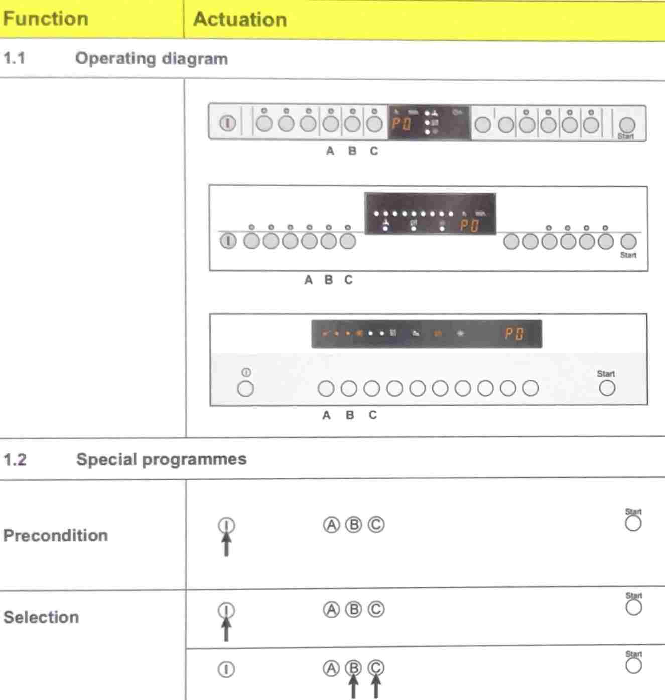

Avendo a disposizione un 1200 invece che telegramma dovrei usare?
Roberto mancini 81 ha iniziato a seguire Condensatori compressore dubbi...
Condensatori compressore dubbi...
Roberto mancini 81 ha risposto a Roberto mancini 81 alla discussione in Componenti elettronici ed equivalenze
Elemento riscaldante lavastoviglie siemens SL6P1S
michpao ha risposto a Dust alla discussione in Lavastoviglie
1. Spegnere la lavastoviglie, assicurandoti che non ci siano cicli attivi. 2. Tenere premuti i tasti di selezione (tasto B e C vedi immagine sotto) 3. Mentre tieni premuti questi tasti, premi il pulsante di accensione per alcuni secondi fino a quando le spie iniziano a lampeggiare / mostrare un codice. 4. Utilizza i pulsanti di selezione dei programmi per scorrere tra i diversi codici di errore memorizzati o test diagnostici disponibili. 5. Una volta terminato, spegni la lavastoviglie per uscire dalla modalità diagnostica. Questa procedura dovrebbe indicare i codici errore memorizzati (fai foto per non confonderli) e fai sapere … -
Iris63 ha aderito alla comunità
Problema strano con cancello Faac 746er
Ciappinatore ha risposto a Paolo_me65 alla discussione in Cancelli elettrici
Se come hai scritto la scheda è la 780D i relè sono 2, grandi e neri, proprio nel centro della scheda. Rl1 regola la partenza sel motore e pure il lampeggiante Rl2 regola il senso di marcia, apertura o chiusura -
un consiglio per una riparazione di un Grundig receiver R25
Antonando ha risposto a Antonando alla discussione in Radio - Stereo - Autoradio - HiFi - CD - DVD
Ha l SN76131, Grazie -
un consiglio per una riparazione di un Grundig receiver R25
Antonando ha risposto a Antonando alla discussione in Radio - Stereo - Autoradio - HiFi - CD - DVD
Grazie -
MTD a base montante saltato
reka ha risposto a Altorn91 alla discussione in Quadri elettrici civili e terziario
onestamente un 500mA AC li non si può vedere, secondo me con il classico 300mA A Selettivo (magari ad alta immunità) escludevi molte cause per capire perchè non è saltato quello in casa devi prima esser sicuro che la causa non sia stata esterna al tuo impianto. potresti anche studiarti le curve d'intervento dei due differenziali per vedere se il 500 magari è più scattoso come tempo d'intervento - Oggi
Bticino Videocitofono a 2 fili (Kit 360001) ed elettroserratura
Maurizio Colombi ha risposto a sergio1260 alla discussione in Citofoni, videocitofoni e intercomunicanti
Tutti i sistemi per azionare la serratura passano attraverso il posto esterno: il tasto chiave dei citofoni, il tasto locale S+/PL (o PL/PL) o quello attivabile sulla pulsantiera. Se la pulsantiera annuncia di aver ricevuto l'impulso emettendo il suono, il problema parte dalla pulsantiera in avanti. Il pulsante locale, percorre una strada leggermente diversa, ma pur sempre simile a quella del comando trasmesso via BUS e non ci sono alternative, il segnale alla pulsantiera arriva (e lo conferma la risposta del "suono") credo anch'io che il problema sia della serratura e, come già detto in precedenza, l'unica soluzione in mancanza di ricambi disponibili sul posto, può essere quella di provare ad invertire provvisoriamente i posti esterni. -
MTD a base montante saltato
Maurizio Colombi ha risposto a Altorn91 alla discussione in Quadri elettrici civili e terziario
Per esperienza personale, posso assicurare che la frase e non vanno quasi mai d'accordo. Potrebbero andare d'accordo se ci fosse una pompa sommersa, o qualcosa che si "attacca" casualmente, all'insaputa di tutti, ma se non ci sono apparecchi di quel tipo i differenziali sono ingannati da transitori esterni all'impianto che, unitamente alla somma di dispersioni fisiologiche degli apparecchi, portano i differenziali ad uno scatto incontrollato e fuori logica. Lo dimostra il fatto che è intervenuto un differenziale con soglia molto superiore all'altro... Se i due apparecchi sono gli unici che esistono sull'impianto stanno lavorando male, soprattutto quello più sensibile. O si mette un differenziale immune ai disturbi, o si dividono le zone su almeno 2 differenziali. Se c'è un Restart, come sembra dall'altra discussione, butterai via un bel po' di soldi... andava previsto prima di montare il riarmo, ma allora andava di moda quello. -
Caldaia Ariston Premium Evo non mantiene pressione termosifoni
giorgio17 ha risposto a luciotek alla discussione in Guasti/Problemi Riscaldamento
Aria circuito sanitario,allora hai un accumulo? -
Condensatori compressore dubbi...
Livio Orsini ha risposto a Roberto mancini 81 alla discussione in Componenti elettronici ed equivalenze
No, da come descrive il problema, è un monofase da 3kW; per questi motori la capacità del condensatore è compresa tra 80µF e 100µF. Va bene che è cinese, però montare un condensatore di capacità metà del necessario mi sembra strano. -
lavatrice WW90T534DAE/S3 si blocca a RILEVAMENTO CARICO
s.h.s 68 ha risposto a s.h.s 68 alla discussione in Lavatrici - Asciugabiancheria
Non caricava acqua -
Bticino Videocitofono a 2 fili (Kit 360001) ed elettroserratura
sergio1260 ha risposto a sergio1260 alla discussione in Citofoni, videocitofoni e intercomunicanti
Grazie ho già effettuato questa operazione.,,, niente.. il tono "arriva" ma la serratura non "scatta". Ma questo avviene quando opero sul pulsante esterno (non quello della pulsantiera) ed è per questo che ho pensato di "Rinforzare" con un trasformatorino ed un relè.. Anzi, visto che ci sono, vorrei provare ad automatizzare l'apertura anche con degli Shelly. Qualcuno puo' suggerirmi lo schema da adottare? Grazie -
Junkers WR 250-5 in blocco ogni due ore
JJKelly ha risposto a Alberto_N alla discussione in Guasti/Problemi Riscaldamento
Controllo veloce: misura la resistenza verso massa sui faston del sensore di sovratemperatura. -
Scheda comando riscaldamento escavatore CAT312LC
Era per mantenere il cablaggio il più possibile simile all'originale. Nella scheda che ho postato prima sotto nello schema si vede che il positivo dell'ingresso è collegato direttamente al positivo che va alla ventola. Il mio amico ha smontato i due attuatori che gestiscono i flap che deviano l'aria. Sono identici, il primo parzializza l'aria che la ventola aspira dal radiatore il secondo devia l'aria in parti diverse della cabina. I due attuatori hanno solo 3 fili e un potenziometro interno multigiro con resistenza da 8,25kohm. Secondo me il motore gira sempre in un verso cercando di adeguarsi al segnale che arriva dalla manopola. Non si riesce a leggere la scritta sul chip a 8 pin sulla schedina dell'attuatore. Ho tolto degli ingranaggi per mostrarvi la scheda. L'altra scheda è quella del pannello di controllo. - Ieri
Convertire un macchinario a 230V
Marco Fornaciari ha risposto a pedersen alla discussione in Altro su impianti elettrici industriali
In ogni caso la devi alimentare in trifase, e su questo abbiamo già detto e non può essere altrimenti. Con il softstarter a vuoto potrebbe anche partire, ma va verificato, a carico no, in ogni caso ad avviamento a vuoto avvenuto il softstartet deve essere escluso e il motore alimentato direttamente, diversamente per via della FCEM e delle armoniche che si generano durante quel tipo di marcia va in protezione e si spegne. Con l'inverter parte, magari con tempi lunghi, ma poi durante il funzionamento l'inverter potrebbe dire mi fermo data la continua forte variazione della corrente assorbita, e anche qui entrano in gioco FCEM e armoniche, quindi l'inverter si spegne. Macchine con quelle caratteristiche funzionali le conosco e comando fin dal 1976, con potenze da alcuni kW ad alcuni MW nessuno le comanda con inverter o softstarter: oltre i 350-400 kW i motori sono a 2000-6000 V, quindi macchine fisse. ** Come ho scritto, oltre i 50 kW c'è un motore elettrico di lancio più piccolo, e per le grandi potenze il motore idraulico con pompa elettrica: tra volano e rotore del motore il peso da muovere da fermo è di diverse tonnellate. Ma per 7,5 e pure 22 kW, va bene anche l'avviamento diretto, anzi, basta calcolare bene la linea da installare. Il comando elettronico di queste macchine con motore asincrono è una inutile complicazione. Il motore in corrente continua ha bisono di frequente manutenzione al collettore nonché di lavorare in ambiente pulito e con ventilazione forzata e filtrata. Giusto per ... Prendendo il motore attuale da 7,5 kW. Sempre come già scritto se ora hai linee monofasi fino a 32 A devi posare una linea minimo fino a 63 A, ma è meglio fino a 125 A, ma poi chi si lamenta è trasformatore MT/BT. Con alimentazione trifase una linea con presa da 32 A è la sua, la 16 A è al limite. Questo per via della taglia delle prese e spine presenti a norme e in commercio. Dove ci sono problemi di disponibilità di energia elettrica a sufficienza, non si regola il motore di queste macchine, ma bensì la loro alimentazione tramite sistemi di trasporto a velocità variabile, quindi con potenza ben più bassa, per la regolazione si crea una logica che legge la corrente del motore del trituratore nel tuo caso, e si fa sempre l'avviamento a vuoto: spesso per esserne certi si fa marciare indietro il sistema di alimentazione per qualche secondo. Infine per ridurre la sezione dei conduttori puoi sempre creare una alimentazione a 690 V, con quanto ne consegue: non so se lì ha senso. ** Per macchine mobili tipicamente c'è sempre un motore diesel e la trasmissione idraulica, se poi sono di grande potenza è obligatorio. La trasmissione idraulica può essere idrostatica o idrodinamica. Di contro in alcune macchine costruite fino ai primi anni '80 si mettevano anche più motori elettrici collegati allo stesso ridutore, ma sempre per macchine fisse e con diversi vincoli per l'avviamento. Una l'ho revampizzata nel 2012 e un altra nel 2014, ma lì siamo a 690 V quindi con corrente quasi dimezzata rispetto a 400 V. -
Consiglio lavatrice grande capienza
Ganimede77 ha risposto a Ilaria07 alla discussione in Lavatrici - Asciugabiancheria
Non potrebbe essere questo? https://www.espares.it/ariston/bs-1400-ex-f033585/guarnizione-dello-sportello-della-lavatriceasciugatrice/product.pl?pid=1900051&path=66991,76567:66996&model_ref=3585641 https://www.espares.it/guarnizione-della-porta-della-lavatrice/product.pl?pid=5144237 -
Roberto Garoscio ha iniziato a seguire citofono urmet 1122/601 - Collegamento con doppia portiera
citofono urmet 1122/601 - Collegamento con doppia portiera
Roberto Garoscio ha risposto a mister y alla discussione in Citofoni, videocitofoni e intercomunicanti
Spiegati meglio, che significa con doppio ingresso? -
Ciao a tutti devo rimodernate un impianto che montai 38 anni fa ... Qualcuno che è della mia epoca se lo ricorda.. era un sistema Bang & Olufsen Beocenter 9300 montato con diffusori in 3 stanze oltre la principale e aveva nelle stanze una interfaccia di comando montata nella scatola 503.... chiamata Beolink .. all'epoca costavano svariati milioni di lire... Quindi necessito di un ampli master con casse locali e ingressi RCA per collegarci un CD + un lettore usb con possibilità di ascoltare in altre 3 stanze... e regolare quantomeno il volume in stanza. Prima ho pensato a un sistema Alexa che fa il multiroom ma casa colonica toscana muri di 60cm, il tipo si è già montato da solo repeater a spina sparsi per tutta la casa e tutti con un SSID e password diverse .. mi fa un po paura.. O rifaccio una rete Wi-FI Mesh nuova... Eventualmente ci sarebbero i cavi originali del B & O e vedevo qualcosa di Bticino.. per farlo cablato.. ma Bticino mi da idea di poca qualità di suono.. Qualcuno ha esperienza e mi da quanche dritta ? GRAZIE
Le dita si mantengono si agili, ma la punta del saldatore a volte trema troppo quasi a voler dire: ma piantala di giocare vecchio rimbambito e in quanto alla mente leggi qui sotto. Di fatto ora " posizionata la scheda del TA7208P sotto quella della sezione ricevitrice anche se per pochi millimetri nella scatola non ci entra " per poco, ma non ci entra : come diceva "Bartali l'è tutto da rifare ". Nel post del 20 Marzo dicevo : .ho fatto la prova del nove e ho dissaldato il TA7208P dalla basetta, l'ho trasportato sulla basetta mille fori, ho ricomposto il circuito con nuovi componenti ora funziona regolarmente con i medesimi collegamenti volanti . Quel funziona regolarmente si riferisce alle distorsioni e agli acuti stridenti del circuito amplificatore TA 7208P. Con l'amplificatore da banco invece, rimane comunque quel difetto che in tutti e nove circuiti con TDA 7000 da me montati con regolazione sintonia in Varicap " BB105 " e testati sia con amplificazione LM386 che LM380 " come dicevo nei primi post di un paio d'anni fa" nel passagio da un'emittente all'altra si odono forti disturbi sotto forma di scariche elettrice che vanno man mano a diminuire sino a cessare nel punto centrale di sintonizzazione. Per le emittenti che giungono all'antenna deboli il disturbo sebben in proporzione attenuato permane e ruotando il potenziometro diminuisce come diminuisce l'intensità del suono . Per precisare segnale RF forte auduzione chiara,in qualsiasi posizione ponga potenziometro volume. Se il segnale è debole ingloba oltre al suono anche le scariche su citatte che diminuiscono in prorzione al livello piu o meno del segnale ricevuto. PS : Ovviamente se sostituisco il circuito varicap e faccio uso di variabilino il passaggio da un'emittente all'altra non subisce disturbi di alcun genere. Il primo montaggio se ben ricordi era iniziato cosi. PS: Per farci stare il tutto nella scatola rifarò per l'undicesima volta il circuito ponendo sia la parte alimentarice che ricevente e amplificatrice su di un unica scheda. Grazie e scusa la lungaggine
Convertire un macchinario a 230V
pedersen ha risposto a pedersen alla discussione in Altro su impianti elettrici industriali
Dici che con softstarter o con inverter non si riesce a fare la partenza? -
si. è anche scritto sulla boccola mA-μA . Al massimo ci possono passare 1000mA = 1A. Però se misuri 3,4A usando la boccola 10A e sposti il selettore su mA-μA leggi niente e bruci niente.
numero di dispositivi wifi su Tim Hub+
spippolone ha risposto a piterpan alla discussione in Domotica HomePLC
Perche no ?? Certo che si se fai una rete esempio 192.168.0.1 subnet mask 255.255.255.0 hai 254 indirizzi disponibili .. parti da 192.168.0.1 fino a 192.168.0.254 io sulla mia rete ho messo tutti ip statici sulle periferiche locali.... pc fissi, repeater, sonoff, alexa, raspberry, e non sto a continuare e ho delimitato uno spazio di 50 indirizzi in DHCP per dispositivi mobili che entrano e escono .. telefoni tablet pc.. Se non ti basta fai una 192.168.0.1 con subnet mask 255.255.0.0 e partendo da 192.168.0.1 per arrivare a 192.168.255.254 e hai 65.534 indirizzi -
Condensatori compressore dubbi...
spippolone ha risposto a Roberto mancini 81 alla discussione in Componenti elettronici ed equivalenze
Io non sono ne esperto ne preciso come Livio ma si mettono 30 uF su una pompa da 1 Hp quindi 740 W se tanto mi da tanto un motore come il tuo da 4 HP vorrà un condensatore di marcia da 120 uF.. sarà un motore trifase mandato in monofase immagino e quindi fra le fasi la tensione deve essere più uguale possibile. Dagli una misurata... Correggetemi se sbaglio. -
mizio1309 ha iniziato a seguire Tv lg 32lf580v con retroilluminazione bassa
Buonasera Ho questo tv lg che ha la retroilluminazione bassa. Homisurato la tensione che alimentatore le barre led ed è 70v. Ho provato ad alimentare con un alimentatore per barre led e arriva a 117v illuminando bene. L'alimentatore è Eax65391401 revisione 3.1. È capitato a qualcuno e sa come risolvere? Grazie
