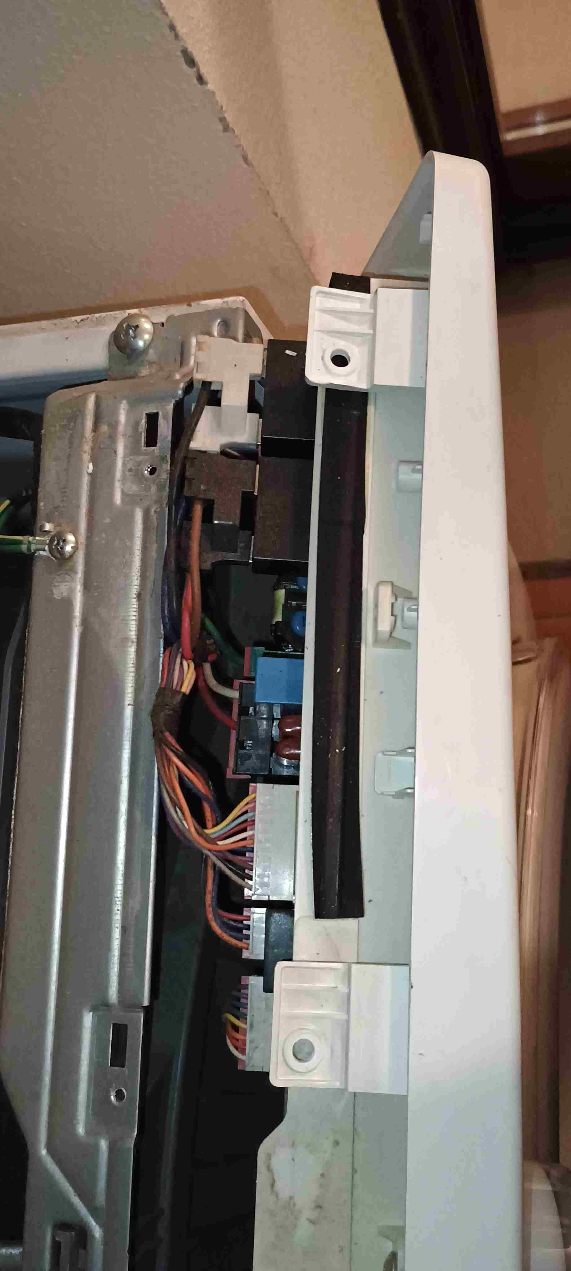

Samsung DV80F5E5HGW
Paolo Carboni ha risposto a Paolo Carboni alla discussione in Lavatrici - Asciugabiancheria
Provo! Ho smontato pannello e mascherina frontale. Ha funzionato per più di 15 minuti. Poi si è spenta. Ho testato il connettore alla scheda e mi dà 220v. -
Certificazione
Maurizio Colombi ha risposto a nik86 alla discussione in Installazione impianti elettrici civili e terziario
La dichiarazione di conformità del lavoro svolto, oppure l'integrazione della dichiarazione esistente, il tutto in base al progetto, se presente, con regolare integrazione dello stesso. -
[.] Installazione Sonoff ZBMINI L2 su impianto Bifase (a Roma Semi-Centro)
patatino59 ha risposto a molto-italiano alla discussione in Domotica e Building
La presenza di due fasi è ininfluente ai fini del funzionamento, e non fa danni. Il ghosting si evita o si limita, se presente, con un condensatore antidisturbo, tipo da 1 uF 630 volt MKP Per la sicurezza sarà stato sicuramente installato un differenziale sul quadro elettrico, a volte d'ufficio, nel caso di case in affitto ad Enti, a spese del gestore dell'affitto. -
Informazioni per sostituzione vecchio urmet 1204 scout
Dany89 ha risposto a Dany89 alla discussione in Citofoni, videocitofoni e intercomunicanti
Bene sono molto contento ti ringrazio infinitamente! -
Samsung DV80F5E5HGW
Paolo Carboni ha risposto a Paolo Carboni alla discussione in Lavatrici - Asciugabiancheria
Provo! -
Certificazione
nik86 ha risposto a nik86 alla discussione in Installazione impianti elettrici civili e terziario
Scusatemi se non ho utilizzato il giusto termine, ma la conformità è obbligatoria? Che documenti mi dovrebbe lasciare la ditta installatrice? - Oggi
riparazione catena a led
carlone2011 ha risposto a carlone2011 alla discussione in Elettronica Fai da te
Ho rifatto la saldatura, adesso è oscillante anche in3 e in1, ma in uscita è sempre zero (o bassissima 0,05). Provo a cambiare il DVR ( ne sono arrivati 5 pezzi)? Grazie per la pazienza -
Collegamenti non a regola d'arte tra fila di pannelli fotovoltaici
Microchip1967 ha risposto a Marco1510 alla discussione in Fotovoltaico
Solo una domanda: Chi hai pagato? Se hai firmato il contratto e pagato la ditta, questa ne risponde in prima persona, per poi rivalersi sull'installatore Potranno anche essere brave persone, ma la responsabilità in primis è loro ALtra cosa:ringrazia il cielo che nessuno si è fatto male, perchè in tal caso ne rispondevi tu come proprietario (salvo poi rivalersi si chi ti ha venduto il tutto) Per quanto riguarda la segnalazione di Di.Co. mendace, potrai segnalare il tutto alla Camera di Commercio (anche se, per esperienza personale, sarà solo una perdita di tempo ...) P.S. ma dici che il progetto strutturale l'hai fatto tu: vuol dire che le specifiche di fissaggio dei pannelli (tipo di tassello, forza di estrazione, calcolo del carico) glielo hai specificato tu o lo ha fatto la ditta a cui hai firmato il contratto? Presumo che se hai fatto il calcolo strutturale, tu sia regolarmente iscritto all'albo.... Dalle foto noto che i pannelli sono stati fissati direttamente sulle zavorre e non sulla struttura in alluminio... Cosa prevededeva il costruttore delle zavorre? -
BADPI59 ha iniziato a seguire Pressione Caldaia che scende
Pressione Caldaia che scende
BADPI59 ha risposto a Antonio Marrocco alla discussione in Guasti/Problemi Riscaldamento
devi scavare fino che non trovi il tubo in condizioni decenti e non molto arrugginito ci sono dei raccordi a stingere per ferro cerca raccordi kronos,ma il tubo deve essere diritto e poco arrugginito -
Sostituire umet 1204/d006
Aldo 85 ha risposto a Aldo 85 alla discussione in Citofoni, videocitofoni e intercomunicanti
Ciao Roberto, L'installazione ha funzionato alla perfezione. Testerò il funzionamento anche nelle prossime settimane grazie mille dei suggerimenti -
Baxi evo prime 26 errore E01 - 17
Ciro830 ha risposto a Ciro830 alla discussione in Guasti/Problemi Riscaldamento
.. ieri si è nuovamente bloccata, ho provato nuovamenre a rifare uno spurgo dei termo questa volta facebdo scorrere per ogni termo almeno un mezzo litro d'acqua.. Chiaramente ad ogni termo andavo a caricarla in caldaia restando sempre con minimo un bar in pressione.. Probabmente non centra nulla ma ho disattivato la modalita eco nel termostato.. Vedremo nei prossimi giorni e nel caso ricontattero il caldaista.. -
Certificazione
Maurizio Colombi ha risposto a nik86 alla discussione in Installazione impianti elettrici civili e terziario
Attenzione, sembra una stupidaggine, ma è molto importante! Nessuno certifica niente, si dichiara conforme. -
mancato confort nel riscaldamento di un appartamento
amorini giordano ha risposto a amorini giordano alla discussione in Impianti Riscaldamento
i termosifoni ci sono , e' un comune appartamento di 100 metri quadri , i 20 /22 gradi li misuro a circa 110 centimetri di altezza -
Stop programma in caso di perdita connessione modbus 485 rtu
climatools ha inserito una discussione in S7-1200
Salve scusate sono alle prime armi con una connessione modbus 485 punto punto con plc s71200 e una scheda acquisizione temperatura con sonde ntc 10k e un modulo relè e ingressi digitali 485 . Programma fatto tutto funzionante.. mi chiedevo se ci fosse un modo di bloccare il funzionamento della macchina che devo comandare. Perché se per ipotesi la comunicazione cade per esempio sulla scheda relè rimangono attivi e non seguiranno il programma come anche le letture delle sonde che rimangono scritte sempre nello stesso valore e non vanno a 0. Grazie per l' aiuto. -
Ripristino vecchia lavatrice Castor L653
borgo77 ha risposto a SuperUCCU alla discussione in Lavatrici - Asciugabiancheria
ciao Fabio queste macchine hanno il riscaldamento a tempo, quindi più lungo è il ciclo più alta sarà la temperatura Indicativamente 1 e 2 in lavaggio raggiunge i 90 gradi, sul 3 dovrebbe essere circa a 60 gradi 6 e 7 a 60 gradi, 8 a 40 e lana a 30 poi dipende molto dalla quantità di carico e la temperatura dell'acqua in ingresso Io con la CASTOR c303 che avevo se volevo delle temperature intermedie spostavo il timer di qualche scatto Comunque queste sono lavatrici concepite per lavare a temperature medio alte, tipiche dei bucati anni 70 e 80, che peraltro io seguo tuttora, tranne la lana lavo tutto dai 60 gradi in su Teoricamente l'ammorbidente dovrebbe caricarlo nell'ultimo risciacquo di entrambi i cicli Dovresti controllare che il leverismo di cui penso sia dotata, ma non ne sono certo, funzioni correttamente In pratica sopra alla vaschetta trovi un leverismo collegato al timer che in base al suo avanzamento decide dove fare entrare l'acqua, capitava che si allentasse -
Informazioni per sostituzione vecchio urmet 1204 scout
Roberto Garoscio ha risposto a Dany89 alla discussione in Citofoni, videocitofoni e intercomunicanti
Perfetto, allora lo puoi sostituire tranquillamente. -
climatools ha aderito alla comunità
Informazioni per sostituzione vecchio urmet 1204 scout
Dany89 ha risposto a Dany89 alla discussione in Citofoni, videocitofoni e intercomunicanti
È bitono già da citofono moderno -
La funzione dei transistor è quella di invertire gli impulsi che escono dal generatore PWM, (quando uno è al positivo, l'altro deve essere a zero, e viceversa all' infinito). Questo sistema serve appunto ad accenderti tutti i LED in antiparallelo della catena.
Infatti è il transistor che fa oscillare la tensione. Siccome hai già rilevato che la tensione sul collettore è oscillante (ed è quello che volevo) mentre i due ingressi citati non lo sono, vuol dire che manca il collegamento tra il collettore e quei due ingressi. La piedinatura del Transistor mi sembra corretta, ma ho già la conferma che lui è collegato correttamente, altrimenti non avresti la tensione oscillante neppure sul suo collettore.
Firmware Azzurro ZCS 1PH HYD 6000 HP ZSS
AngeloChianese ha risposto a AngeloChianese alla discussione in Fotovoltaico
AGGIORNAMENTO: La Stick Logger è in funzione, la compatibilità del firmware LSW3_15_MQTT_270A_1.22 ha fatto tornare in funzione tutto il monitoraggio del sistema tramite app Solarman Chiedo ad eventuali amministratori di poter chiudere la discussione e segnare come risolto ☺️ -
Electrolux EEQ47200L non scalda l'acqua
Paolorm ha risposto a Paolorm alla discussione in Lavastoviglie
Ecco le foto. Le resistenze che intendo sono quelle vicino al relè in alto a destra. I diodi funzionano. -
mancato confort nel riscaldamento di un appartamento
reka ha risposto a amorini giordano alla discussione in Impianti Riscaldamento
i 20 22 gradi dove li misuri? non essendoci i termosifoni ci sta che l'aria calda stratifichi verso l'alto. se il problema è quello che penso io allora aiuterebbe una ventola da soffitto che spinga giù l'aria calda (i lampadari ventilatori hanno sempre l'inversione di marcia e si indica con estate/inverno) -
Alessio Menditto ha iniziato a seguire Adeguare impianto pavimento per il raffrescamento
Adeguare impianto pavimento per il raffrescamento
Alessio Menditto ha risposto a lupinve alla discussione in Impianti Riscaldamento
Alamar non ci si può allacciare a discussioni altrui, aprine pure una nuova tua e avrai aiuto. -
Ripristino vecchia lavatrice Castor L653
SuperUCCU ha risposto a SuperUCCU alla discussione in Lavatrici - Asciugabiancheria
Ciao a tutti. Riapro la discussione. La macchina è stata finalmente spostata e portata nella mia nuova casa, dove al momento farà da lavatrice principale... funziona benissimo, ma ho alcune perplessità relative ai programmi e alle relative temperature... io generalmente sulle lavatrici con termostato, lavo quasi tutto a 30/40 gradi, ad eccezione dei bianchi che faccio a 50/60 gradi, mentre a 80/90 faccio solo i cicli di igienizzazione. Dovendo fare un lavaggio a 40 gradi, quale dei programmi posso scegliere? Inoltre ho notato che la macchina carica l'ammorbidente durante i risciacqui, ma solo in modalità "cotone-lino-canapa" mentre in modalità "sintetici e delicati" durante i risciacqui, l'ammorbidente non viene caricato. Consigli? -
Certificazione
reka ha risposto a nik86 alla discussione in Installazione impianti elettrici civili e terziario
probabilmente è una rimessa sotto certificato dei VFF, devi passare dall'amministrazione e fa approvare una variante al progetto elettrico immagino.
