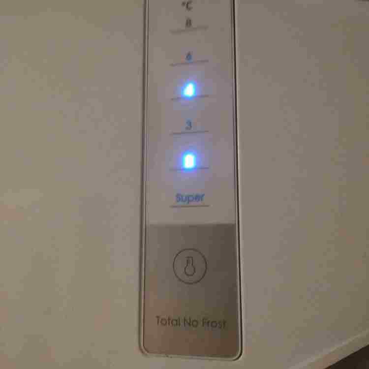

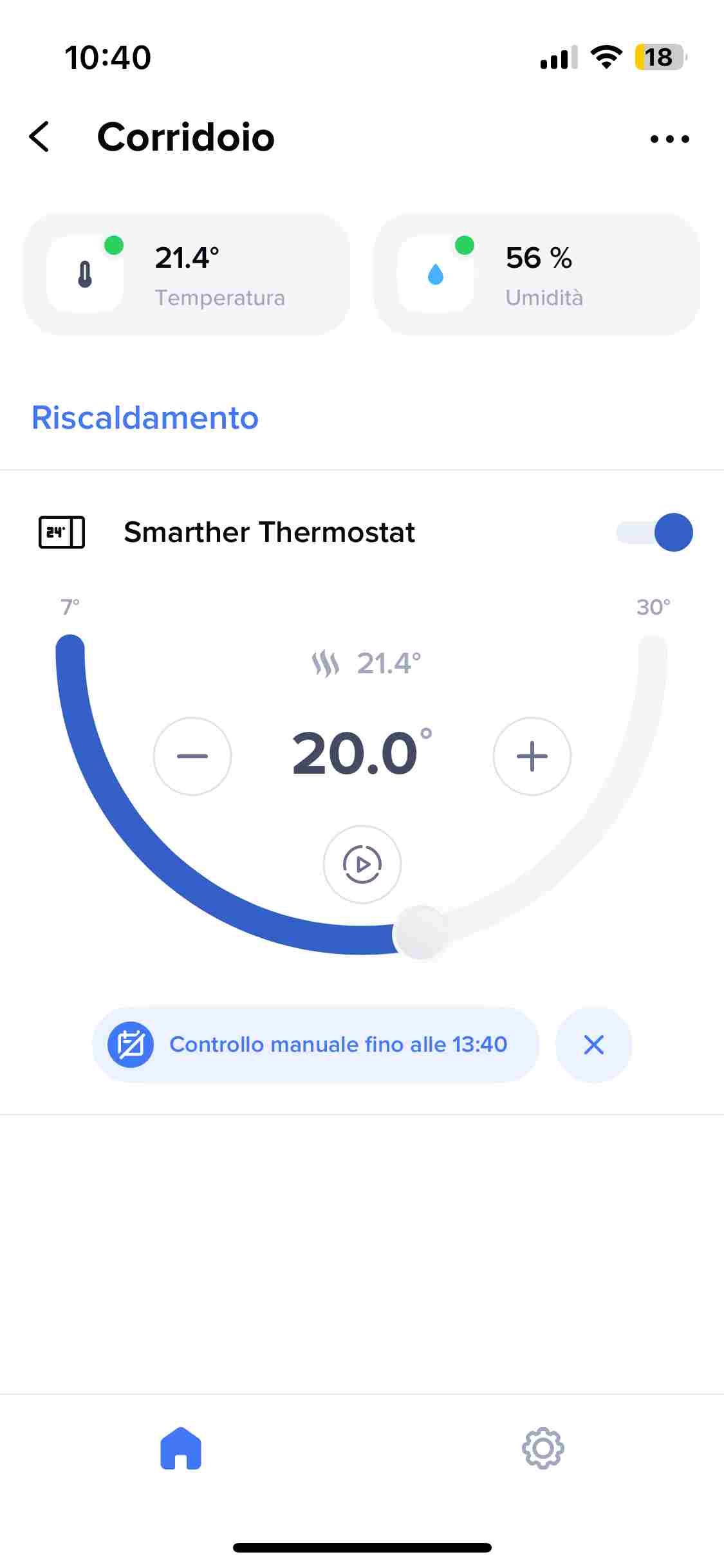

Riparazione bidone aspiratutto - guarnizone in ferro
miracle77 ha inserito una discussione in Aspirapolvere e Ventilatori
Buongiorno, ho un bidone aspiratutto, spostandolo ha urtsto un gradino e siè staccata la base con ruote dal resto del bidone. Ho visto che c'è un ghiera in metallo che dovrebbe tenere insieme le due parti manon riesco a capire come montarle. qualcuno mi da una dritta? grazie -
Caldaia metano funzionano termosifoni no acqua calda
miracle77 ha risposto a miracle77 alla discussione in Guasti/Problemi Riscaldamento
alla fine ho dovuto chiamare il tecnico, in pratica il pisotncino che si attiva quando si apre l'acqua calda spigenva l'interrutore di chiusura perchè corroso (n.22 dell'immagine per intenderci) Ora provvisoriemnte è stato fissato con fascette da elettricista. anzi approfitto per chiedere se si trova come ricambio se qualcuno volesse aiutarmi. grazie -
Smarter Thermostat bTicino (app Control Legrand)
esco ha risposto a esco alla discussione in Guasti/Problemi Riscaldamento
Si certo risolto grazie: in effetti il reset è stato più semplice di quanto temevo attraverso il pulsante in alto a destra (sul bordo esterno), ho fatto in circa 15 minuti. L'app Control per gestire Smarter Thermostat bTicino è la versione v. 4.8.0 (396): è noto è molto dettagliata, per le mie necessità anche troppo. Apprezzo l'eventuale impostazione manuale, per abbassare/alzare la temperatura in specifiche circosatanze, che si auto-imposta per 3 ore (modificabile) e al termine ritorna alla programmazione base (credo sia un funzione ormai diffusa in molti cronotermostati). In generale il sistema che ho installato in questa abitazione non è molto "smart" poiché questo cronotermostato non è associato alle valvole Netatmo sui termosifoni, che ho provato ad installare senza successo... Chiedo: in caso di assenza del segnale WiFi, la caldaia (collegata via cavo al cronotermostato) continuerà ad operare sulla base del programma impostato... o no? -
marmel46 ha iniziato a seguire Caldaia Ariston Uno 24 Mffi non parte la fiamma
Caldaia Ariston Uno 24 Mffi non parte la fiamma
marmel46 ha inserito una discussione in Guasti/Problemi Riscaldamento
Salve a tutti,ho questo problema con questa caldaia,aprendo l'acqua calda la caldaia parte ma non del tutto,la fiamma non parte. Niente led rosso o giallo. Dopo decine e decine di tentativi aprendo e chiudendo l'acqua e togliendo e ridando alimentazione, la caldaia parte. Una volta partita si ferma e riparte senza nessun problema tutte le volte che voglio,facciamo 3-4 docce di fila senza nessun problema. Poi appena la lascio raffreddare oltre 15 minuti devo rifare di nuovo la stessa trafila. Dovrei controllare le sonde NTC ?? Sono le T7335 Attendo vostri consigli -
Solare termico per integrare riscaldamento a termosifoni?
click0 ha risposto a alvin75 alla discussione in Solare termico
potenza termica raccolta dal tuo campo solare nel mese di dicembre, gennaio, febbraio -
Ciao, frigorifero Candy Combi No Frost 6184wbf/s1 e frigorifero Edesa EFC-1832 NF EX, il display della temperatura esterna lampeggia i numeri 2 e 4 ma i frigoriferi non perdono temperatura. Qualcuno sa quale potrebbe essere il guasto? Saluti
- Oggi
Lavastoviglie ariston hotpoint elft 11m121 CL EU errore 11
nessuno786 ha risposto a nessuno786 alla discussione in Lavastoviglie
Dimenticavo di dire che la mia lavastoviglie non ha pressostato E forse mi sono spiegato male, quando comincia il gioco dell'intermittenza Io logicamente resetto il programma e anche la pompa di scarico va ad intermittenza -
Lavastoviglie ariston hotpoint elft 11m121 CL EU errore 11
Stefano Dalmo ha risposto a nessuno786 alla discussione in Lavastoviglie
Sempre sul circuito della pompa di scarico , controlla il cablaggio fino alla scheda e se negativo i circuiti che pilotano la stessa , sulla scheda . ma il problema per me è la scheda . -
Grazie Riccardo. Quindi misuro le tensioni tra tutti i piedini e telaio? E poi inietto con il generatore di forme d'onda qualcosa al PIN 7 (g2). Ho capito bene? Grazie
michpao ha iniziato a seguire Lavastoviglie ariston hotpoint elft 11m121 CL EU errore 11
Lavastoviglie ariston hotpoint elft 11m121 CL EU errore 11
michpao ha risposto a nessuno786 alla discussione in Lavastoviglie
Infatti errore 11 è riferito ad un difetto della pompa di lavaggio, smontala e controlla lo stato di usura. -
Electrolux perfectcare 600 EW6T473U: rumori durante centrifuga
antoniob ha inserito una discussione in Lavatrici - Asciugabiancheria
Salve, si parla della lavatrice con carica dall'alto in titolo, 5 anni di attività: ultimamente è particolarmente rumorosa in fase di centrifuga e si sente un rumore di "rotolamento" accentuato, forse c'è qualche problema con i cuscinetti del cestello. Volevo chiedere: 1) che verifica posso eseguire per identificare la causa (es. un lavaggio a vuoto e/o verificare presenza di gioco sul cestello); 2) qualora abbiate già avuto a che fare con questo modello, se servono attrezzi o accorgimenti particolari per la sostituzione dei pezzi difettosi. Grazie. Saluti. -
Lavatrice--ansia d'acqusito (Mièle?)
Alessio Menditto ha risposto a helen2026 alla discussione in Lavatrici - Asciugabiancheria
Ma lo capisco, però dovete capire che non è possibile divagare in questo modo, se non ci fosse stato di mezzo il Twindose la discussione poteva continuare per secoli, ma chi legge il titolo deve poi vedere una discussione COERENTE al titolo. Se a voi non importa molto, importa molto a noi che dobbiamo gestire il Forum, e se si invita a stare in tema poi tutti se ne fregano per continuare le posizioni personali non va bene. -
Problemi Came bx708ags e ZBX7N
El_Mago_Peppins ha risposto a El_Mago_Peppins alla discussione in Cancelli elettrici
Aggiornamento: dopo ulteriori test, il problema si è ripresentato sempre col "freddo", arrivato e sostituito il condensatore, tutto funziona perfettamente (la macchina ha pochi mesi di vita eh). Coppia 3 F30 1 F34 10 F35 10 -
Lavastoviglie ariston hotpoint elft 11m121 CL EU errore 11
nessuno786 ha risposto a nessuno786 alla discussione in Lavastoviglie
Non è cambiato nulla A parte che la pompa di scarico il giorno prima non partiva più E ora almeno gira il problema è sempre lo stesso su tutti i programmi cbia solo il Tempo -
se è spenta la retroilluminazione devi solo spannellare e sostituirla. Un 42" si fa anche da soli
Ultravox Caravaggio 20C
Riccardo Ottaviucci ha risposto a frapenas alla discussione in Ultravox - Watson
picofarad. Il circuito finale audio è molto semplice,misura le tensioni e prova ad iniettare un segnale BF sul potenziometro e poi sulla griglia del pentodo (vedi schema valvola) e vedi quale stadio non funziona -
Adelino Rossi ha iniziato a seguire Identificazione componente "di una certa età"
Identificazione componente "di una certa età"
Adelino Rossi ha risposto a Maurizio Colombi alla discussione in Tubazioni
anche secondo me è un flussostato che sente l'acqua. potrebbe essere a trasmissione magnetica. La foto non è chiara per quanto riguarda l'interno della scatola blu. -
presentazione
Riccardo Ottaviucci ha risposto a JJKelly alla discussione in Presentazione nuovi utenti, saluti e ringraziamenti
benvenuto! -
Lavatrice Slim con carica frontale e apertura a destra
Ciccio 27 ha risposto a D4ve83 alla discussione in Lavatrici - Asciugabiancheria
Quello che conta sono la forma e la dimensione (riguardo i perni sulla vasca) degli attacchi, la lunghezza e la capacità frenante espressa in Newton. -
ciao ho un inverter ibrido solar Edge. ho scoperto ( scatta il contatore per esubero) che il mio inverter ricarica la batteria a 3 kW circa quando scarica solo , sabato e domenica comunque fuori dalla fascia oraria f1 .non ricordo di aver modificato i parametri. Pensavo a un guasto del contatore ,poi solo col brutto tempo e nei festivi , solo quando partiva il boiler elettrico da1,2;kW l'app mi dava effettivamente 4,23 kW di prelievo.ho visto che cliccando sul app la batteria mi dà tre opzioni 1 massimizzare autoconsumo n 2 time of use n 3 controllo manuale. Mi pare di averlo trovato sul time for use. Adesso l'ho messo su massimizzare l'autoconsumo. Non ci sono opzioni per modificare la potenza di ricarica da rete . Ho scelto la modalità giusta? Oppure si può andare a limitare la ricarica.
Lavatrice--ansia d'acqusito (Mièle?)
Ciccio 27 ha risposto a helen2026 alla discussione in Lavatrici - Asciugabiancheria
Alessio: è la foga del condividere le proprie esperienze e conseguenti opinioni. 🤪 -
Tiziano1995 ha iniziato a seguire Frigorifero quali scegliere ?
Buongiorno a tutti, sono indeciso nell’acquisto perché, in questo periodo, scegliere un frigorifero nuovo con la giusta attenzione è difficile. So bene che meno elettronica c'è, meglio è, ma allo stesso tempo non vorrei prendere un frigo poco gradevole esteticamente. Per questo motivo, mi sono orientato verso lo stile americano, ma senza display e diavolerie varie. Ho selezionato attentamente alcuni modelli, tra cui l'ultimo LG. Questo sarebbe una ottima scelta, ma il problema è che le recensioni/i dati dicono che i compressori hanno problemi, anche se l'azienda garantisce dieci anni di garanzia. Simili assicurazioni sulla durata potrei averle anche con Haier e Whirlpool. HAIER - Frigorifero 4 porte HCR3818ENPT Classe E HAIER Frigorifero Side by Side Capacità 646 Litri colore Nero - HCR39F19ENPT WHIRLPOOL Capacità 677 Litri colore Inox - WQ9 B2L EF LG GSBC40EPPE frigorifero side-by-side 664 L E Nero questo purtroppo a il divisorio in mezzo ma non dovrei avere problemi di spazio penso
Bebb ha aderito alla comunità
buongiorno avrei bisogno di delucidazioni per valutare l'installazione di plug and play fotovoltaico. mia situazione attuale la allego in foto voglio mettere 2 pannelli da 400w plug and play per stare sotto gli 800w che sono imposti per questo sistema i miei dubbi sono: 1) la distanza tra magnetotermico (che se potete mi dite quale mettere) e la shuko dedicata ai pannelli e i pannelli stessi sono circa 15 metri (all'aperto li metterò su una tettoia) quindi .... 2,5mmq in apposita canalina? oppure meglio mettere la schuko vicino a inverter sotto pannelli e poi i 15 metri di 2,5mmq andranno al magnetotermico? 2) microinverter è giusto prenderlo invece che da 800w un po' più potente e poi in ogni caso raffreddarlo con una ventola? 3) ho visto che bisogna fare la segnalazione al gestore e inviare documenti. trattasi di schema elettrico totale di tutto l'appartamento o unifilare della semplice linea del fotovoltaico? perchè ho tutto a norma recente ma non ho documentazione. e poi la conformità del produttore (è del sistema pannelli+microinverter che compro)? grazie
Livio Migliaresi ha iniziato a seguire presentazione
presentazione
Livio Migliaresi ha risposto a JJKelly alla discussione in Presentazione nuovi utenti, saluti e ringraziamenti
Benvenuto!! -
kuki2025 ha aderito alla comunità
piergius ha iniziato a seguire Lavastoviglie ariston hotpoint elft 11m121 CL EU errore 11
Lavastoviglie ariston hotpoint elft 11m121 CL EU errore 11
piergius ha risposto a nessuno786 alla discussione in Lavastoviglie
Una curiosità : La sostituzione di tutti questi Componenti ha risolto ulteriori malfunzionamenti ? - Consiglierei di verificare se porta a termine i vari Programmi in ordine di lunghezza, a partire dal più breve, es. 10 minuti ammollo a freddo ; mantenendo lo Scarico inviato nel Lavello (oppure in un secchio posto su una sedia ) fino a ripristino del funzionamento.. - Darebbe l' impressione che venga raggiunto un livello insufficiente per cui la Pompa aspira ad Intermittenza ora acqua, ora aria, ed il Pressostato le toglie il Consenso . Appena termina questo Carico controllerei il livello raggiunto . Per prova potresti aggiungere un litro di acqua e vedi cosa succede.. - Fai sapere ! - Buona Domenica !
