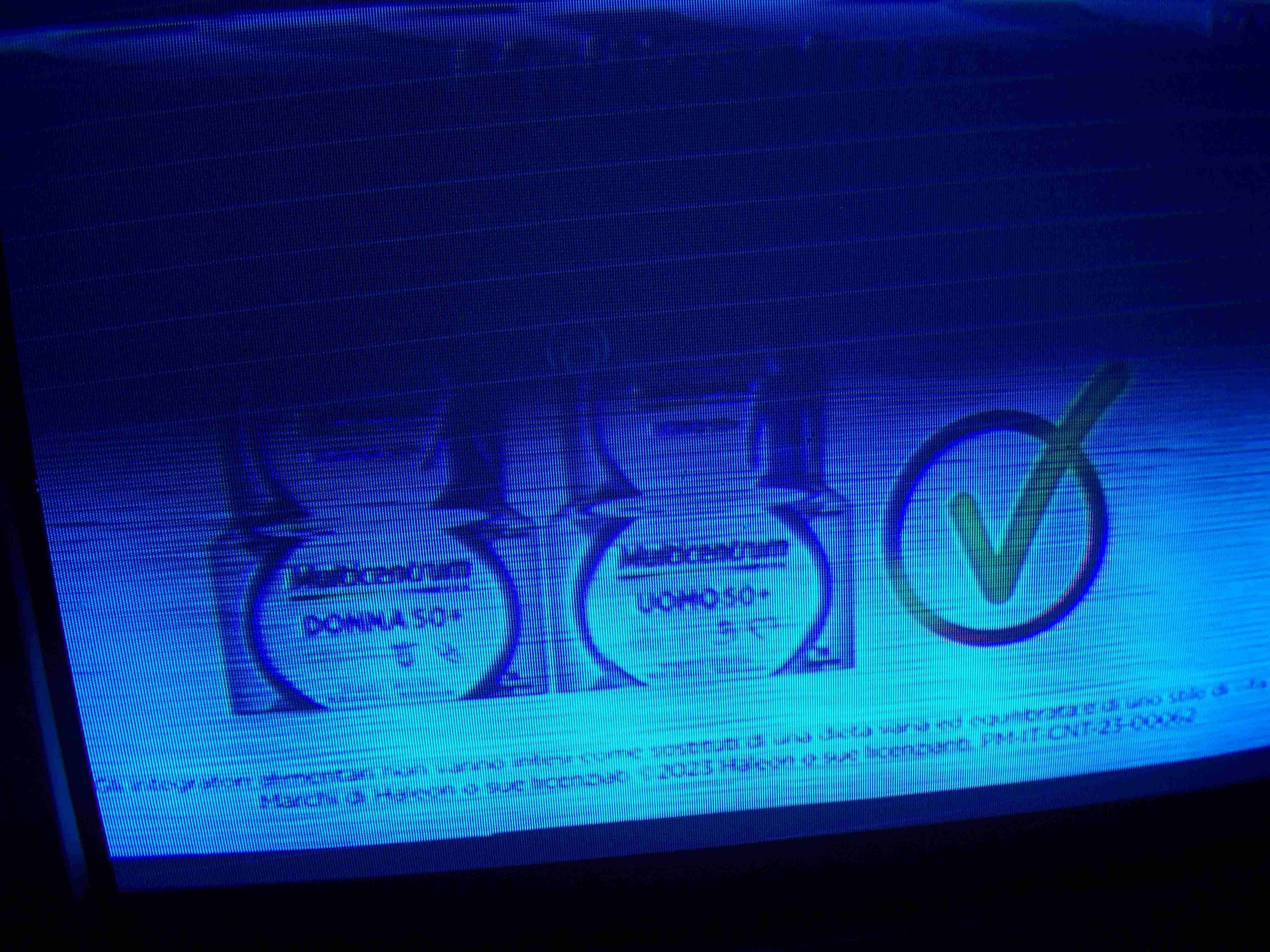

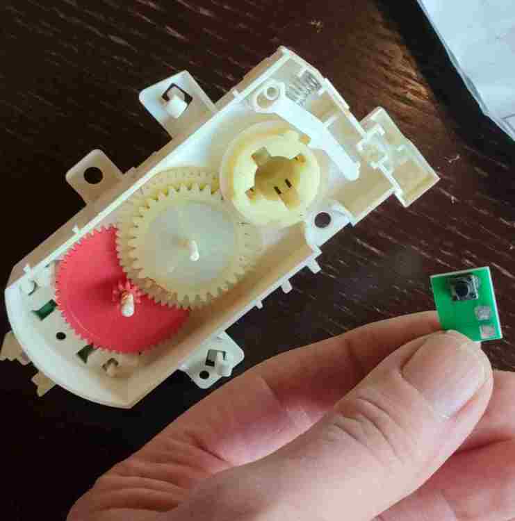

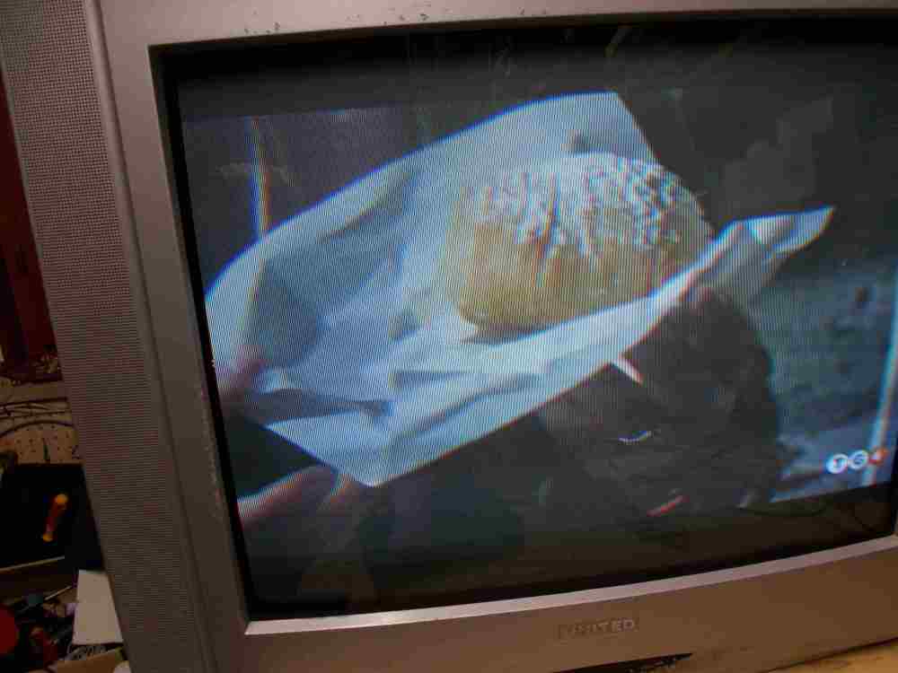

Buonasera questo tv con tubo catodico che appena lo accendo per qualche minuto funziona regolare poi gradatamente a poco a poco in 15 minuti la parte alta dello schermo si scurisce, e perde poi il colore su l'immagine e contemporaneamente sempre nella parte alta da circa meta' schermo in su comincia a fare delle righe scure oblique in movimento. Raffreddando ic STV2246H rinizia a funzionare per poi ritornare a fare lo stesso difetto. cosa potrebbe essere? invio immagine dei due modi. grazie
Matte93 ha aderito alla comunità
- Oggi
Tipologia di differenziale elettronico o elettromeccanico
Piolo83 ha risposto a Piolo83 alla discussione in Quadri elettrici civili e terziario
Vuoi che non ci abbia pensato è stata una delle prime cose, poi pensando alla passata esperienza ho desistito. -
Rumorosità anomala unità esterna Daikin Sensira
Alessio Menditto ha risposto a Brunox alla discussione in Guasti/Problemi Climatizzazione
Cambiare un compressore in un clima, inutile dire “a regola d’arte”, non alla CdC, è sempre una cosa che il tecnico preferisce evitare, se durante la brasatura vanno in giro residui, le valvole di inversione si intasano e addio estate/inverno. Quindi sostituirlo richiede il costo del compressore, la manodopera, il materiale e a fronte di un risultato incerto penso come Simone che convenga cambiare tutta la macchina esterna. Mi sembra un caso molto strano il tuo, due ore sono tante, se il compressore ha dei problemi si capisce dal rumore ma non in due ore, se pensano che il compressore va bene ma forse è la scheda che lo fa funzionare male, e questo spiega gli aumenti dei giri (il compressore non li aumenta per conto suo…), si cambia la scheda e si prova, un tecnico sul furgone deve per forza avere le schede dei clima da sostituire come prova. Ripeto è un caso strano. -
Gerardo2026 ha aderito alla comunità
MartinoQuadro ha iniziato a seguire Errore F6 Whirlpool ADP 81 PC
Tipologia di differenziale elettronico o elettromeccanico
Piolo83 ha risposto a Piolo83 alla discussione in Quadri elettrici civili e terziario
Sarebbe bellissimo peccato che c'è un muro di cartapesta di appena 10cm che separa l'appartamento del vicino che è molto pignolo e sinceramente passare dall'altra parte come è già successo non ho proprio voglia. Purtroppo abitare in condominio bisogna accettare dei compromessi. -
Rumorosità anomala unità esterna Daikin Sensira
Brunox ha risposto a Brunox alla discussione in Guasti/Problemi Climatizzazione
Ciao Simone, in effetti ho firmato il report senza verificarlo nel dettaglio; dovrebbe comunque arrivarmi una copia via email, così potrò controllare meglio. Ricordo però che il tecnico Daikin aveva smontato la scheda e la stava controllando. Inoltre aveva con sé due scatole, probabilmente contenenti un compressore e una scheda. A un certo punto ho preferito lasciarli lavorare. Considera anche che sia l’installatore sia il tecnico sono rimasti sul posto per un paio d’ore. Sul fatto di sostituire componenti su una macchina nuova, che ha comunque un costo relativamente contenuto, sono d’accordo con te: vediamo se al prossimo intervento valuteranno direttamente la sostituzione completa. Ok per la pompa a vuoto. A questo punto mi chiedevo quali altre possibili cause potrebbero esserci per il ronzio di cui parlavo. Grazie Bruno -
Tipologia di differenziale elettronico o elettromeccanico
elettromega ha risposto a Piolo83 alla discussione in Quadri elettrici civili e terziario
Ciao ma cambiare il quadro che è la cosa più sensata ,lasciando il 30% libero no? 1 ora di lavoro forse. E ci metti quelli che vuoi -
Salve come da titolo ho questa LG che dopo che è andata via la corrente col mal tempo si accende normalmente ma non mi fa fare più nulla ricerca canali è di colore grigio reset di fabbrica non parte porte hdmi non funzionano volevo provare un hard reset ma non so come fare mi dareste una mano Grazie
Citofono Urmet non genera suoneria ( ma da vicino all'alimentatore si)
gabbizio ha risposto a gabbizio alla discussione in Citofoni, videocitofoni e intercomunicanti
Capito. Allora a cosa serve il collegamento tra GT e L sul posto esterno? -
Toroide saturo.
Marco Fornaciari ha risposto a Pappardella alla discussione in Installazione impianti elettrici industriali
In fase di avviamento le correnti di un motore asincrono ad avviamento diretto non sono simmetriche, anche per alcuni secondi. Il relè differenziale in oggetto non è in grado di discriminare da solo la fase d'avviamento, e se non ha la funzione di esclusione tramite segnale esterno (come non la hanno altri) bisogna crearle nella logica di comando del motore. Ma su un motore di quella taglia, per non dire tutti, il relè o l'interruttore differenziale sono deleteri, oppure vanno tarati a parecchi Amper e tempi lunghi, se è indispensabile controllare l'isolamento e quindi le perdite verso terra è meglio installare un misuratore d'isolamento dato che non è influenzato dalle correnti assorbite. L'interruttore o il relè differenziale nel comando dei motori sulle macchine e gli impianti industriali non è sempre obbligatorio, anzi. Normalmente lo si mette su macchine che sono alimentate da presa e spina. Però negli impianti industriali sono fondamentali la terra di protezione delle apparecchiature e la terra di equipotenziale delle strutture metalliche delle macchine e degli impianti: devono essere due circuiti indipendenti facenti capo a un solo collettore specifico di quella installazione. Poi c'è qualche committente che lo vuole ad ogni costo, ma poi lo esclude al secondo avviamento di un motore qualsiasi. Già l'interruttore magnetotermico di taglia giusta, attraverso la parte magnetica protegge dalle dispersioni di un motore: tipicamente in caso di perdita d'isolamento almeno una fase crea un cortocircuito quasi secco: che poi è quello cha fa un fusibile di giusta taglia. -
Tipologia di differenziale elettronico o elettromeccanico
Piolo83 ha risposto a Piolo83 alla discussione in Quadri elettrici civili e terziario
Comunque ci sono anche tantissimi differenziali magnetotermici che mettono solo la norma di riferimento generale IEC EN 61009-1 senza andare sulla specifica. In pochi mettono stampigliato direttamente la specifica IEC EN 61009-2-1 Bticino se ci fai caso é una,dove non é specificato chiaramente che é elettromeccanico almeno sul pdf e sul pagina web perché fa riferimento alla generale. -
No, se vuoi un arresto "pulito" non credo che puoi farne a meno, perlomeno in caso di spengimenti "accidentali" (interruzione di tensione). Se consideri l'eventualità di blackout remota puoi in alternativa usare la presa wifi solo per segnalare al pc lo spengimento ed agire di conseguenza. Fra l'altro l'idea di usare l'interruttore di accensione non è poi così malsana, fai una prova e vedi cosa succede, se il pc si spenge in maniera adeguata allora puoi usare una qualunque MCU programmabile con Arduino che ti comandi un relè per il tempo necessario. Per la segnalazione tramite la presa wifi basta a quel punto un banale carica batterie da cellulare collegato ad un ingresso del micro. Per la riaccensione da remoto potresti usare lo stesso carica batterie di prima che tramite un diodo ti alimenti il micro, che all'avvio provvederà a riaccendere il pc. Ciao, Ale.
Collegamenti cavi eletrici
Stefano Dalmo ha risposto a Camionaro75 alla discussione in Impianti Climatizzazione
La tua macchina è per freddo e caldo . ci sono macchine anche solo per il freddo . -
Grazie per la risposta. Non sapevo di questa possibilità: ho cercato su Google e ci sono diversi link che spiegano come fare per emulare la tastiera di un computer. Ma, quindi, mi consiglieresti di evitare l'UPS 'fatto in casa' e monitorare semplicemente la tensione USB ? Così non si rischia che il mini-PC non abbia il tempo di spegnersi ?
Toroide saturo.
Pappardella ha risposto a Pappardella alla discussione in Installazione impianti elettrici industriali
Ciao grazie della risposta. Ho dato un'occhiata al manuale, no sembra che non abbia questa funzione... Ciao, a 2,4 secondi... -
Diodo necessario?
Gert dal Pozzo ha risposto a Gert dal Pozzo alla discussione in Schemi e applicazioni di circuiti elettrici
Assolutamente d'accordo sul tema esperienza personale. Quanto hai scritto è sicuramente uno spunto per cercare e leggere in merito. Grazie -
asciugatrice aeg funziona solo in ciclo manuale
Nik-nak ha risposto a Simona Pezzotti alla discussione in Lavatrici - Asciugabiancheria
Cerca di spiegarti meglio: La prima volta cosa hanno cambiato? La seconda volta cosa hanno cambiato? La terza volta cosa hanno cambiato? -
Serratura Elettrica Comandata Da Tre o più Citofoni Diversi
Andrea1989- ha risposto a Andrea1989- alla discussione in Citofoni, videocitofoni e intercomunicanti
QUELLO DI MARCO, L'IMPIANTO CON DEI RELE' -
Collegamenti cavi eletrici
Camionaro75 ha risposto a Camionaro75 alla discussione in Impianti Climatizzazione
Ok controllo bene, visto che siete così gentili per quando riguarda lo schema in foto ho notato che ci sono due modi x collegare i fili solo freddo in un modo, caldo freddo un altro modo o mi sbaglio? Grazie mille -
Rumorosità anomala unità esterna Daikin Sensira
Simone Baldini ha risposto a Brunox alla discussione in Guasti/Problemi Climatizzazione
Ma sul report ti hanno scritto che è stato sotituito il compressore? Ripeto quella macchina da 12000 btu costa 500 euro completa di unità interna, non avrebbe senso cambiare il compressore, e non credo nemmeno lo facciano. Secondo me l'hanno ricaricata e come ti ha detto Alessio, il rumore era la pompa del vuoto. -
pigroplc ha iniziato a seguire Consigli carriera.
Secondo me in qualsiasi settore è possibile crescere tecnicamente. Tu parli di macchine semplici e per te limitanti nel medio lungo termine. Fra la messa in servizio di pipe mill lungo 300 metri che parte dal coil di lamiera e finisce coi fasci di tubi da 6 metri ciascuno alla semplice messa in servizio di una reggiatrice di pallet dove ci stanno un inverter ed un braccio tensionatore ci passa un mondo in mezzo. Chiaramente se tu vuoi fare uno step in avanti devi cambiare per un datore di lavoro che faccia macchinari complessi e già farti la messa in servizio sarà una palestra vita natural durante. aeroporti, alberghi e aziende, ma vedi la via reale della gente in giro per il mondo. Se lavori 6/7 hai modo di vedere anche città, paesi ecc. Anche qui poi dipende molto dal famiglia, voglia ecc. Un conto è stare via 3 mesi l'anno con trasferte da massimo 2 settimane, un conto è star via botte da 2 mesi alla volta per un totale di 8 mesi su 12. Vista la penuria di gente disposta a viaggiare per lavoro, proverei a cercare nella messa in servizio di macchinari più complessi di ciò che stai facendo.
Salve a tutti, ho un IPC 277 con Runtime Unified. Nella HMI per l'inserimento di un campo IO numerico mi si apre la tastiera completa di Windows, ma vorrei il classico tastierino numerico. Qualcuno sa che impostazione va fatta per far uscire il tastierino con solo numeri nel caso IO field numerico?
Tipologia di differenziale elettronico o elettromeccanico
Piolo83 ha risposto a Piolo83 alla discussione in Quadri elettrici civili e terziario
Ho preso solo il blocco differenziale elettromeccanico + mt,che installerò più avanti quando ho tutto Per i compatti da installare in casa stavo aspettando conferme. Presi solo un modello un paio di mesi fa per farci delle prove Se no non mi sarei fatto sentire. -
Diodo necessario?
Livio Orsini ha risposto a Gert dal Pozzo alla discussione in Schemi e applicazioni di circuiti elettrici
Le linee guida principali sono: Filtraggio robusto sulle alimentazioni; oltre ai filtri di rete prima dell'alimentatore, mettere celle L-C sulla continua. Separazione galvanica tra porte della scheda e campo. Studio del percorso cavi in modo da evitare accoppiamenti con fon ti di disturbo. Contenitore metallico messo a terra con un'ottima linea di terra. Queste sono le linee guida, ma molto dipende dalla conoscenza personale. Purtroppo l'esperienza e le conoscenze non si possono trasmettere in un messaggio di un forum. -
Toroide saturo.
Pappardella ha risposto a Pappardella alla discussione in Installazione impianti elettrici industriali
Grazie mille per la risposta e per il manuale. Resto perplesso per il fatto che le tre fasi sono asimmetriche, non dovrebbero essere simmetriche per un motore asincrono? La causa potrebbe essere la presenza di un soft starter, forse è quello che squilibra le fasi?
