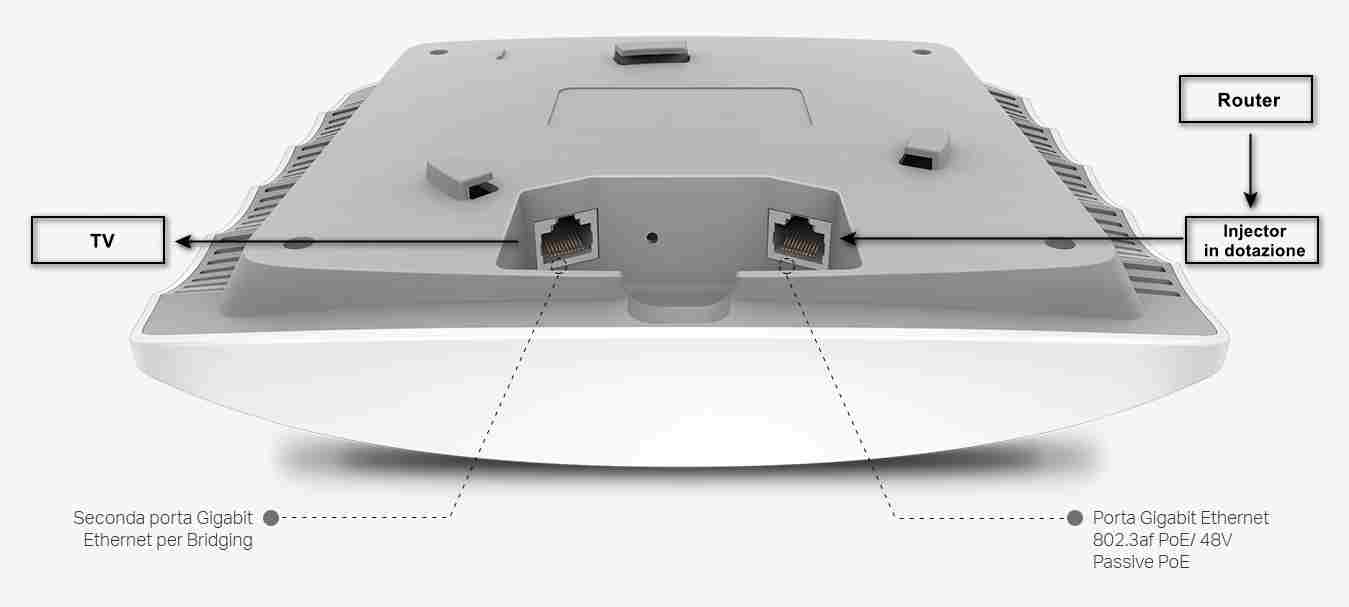

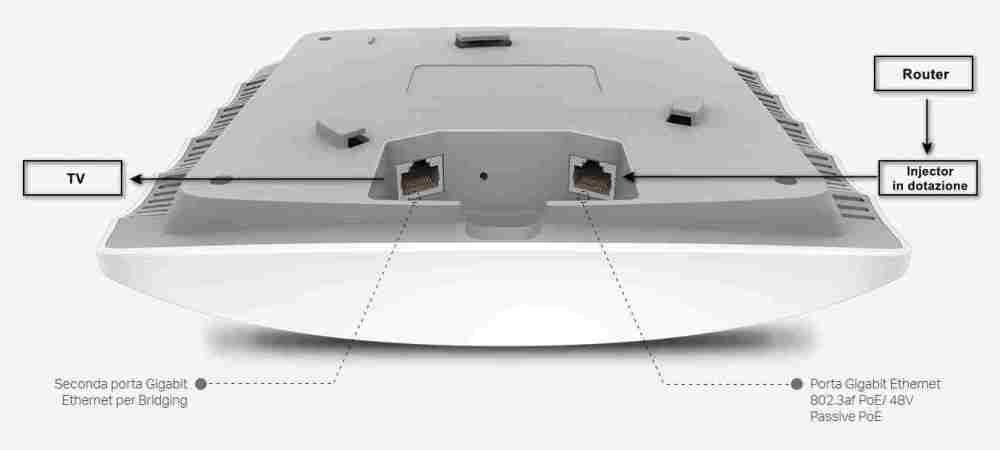

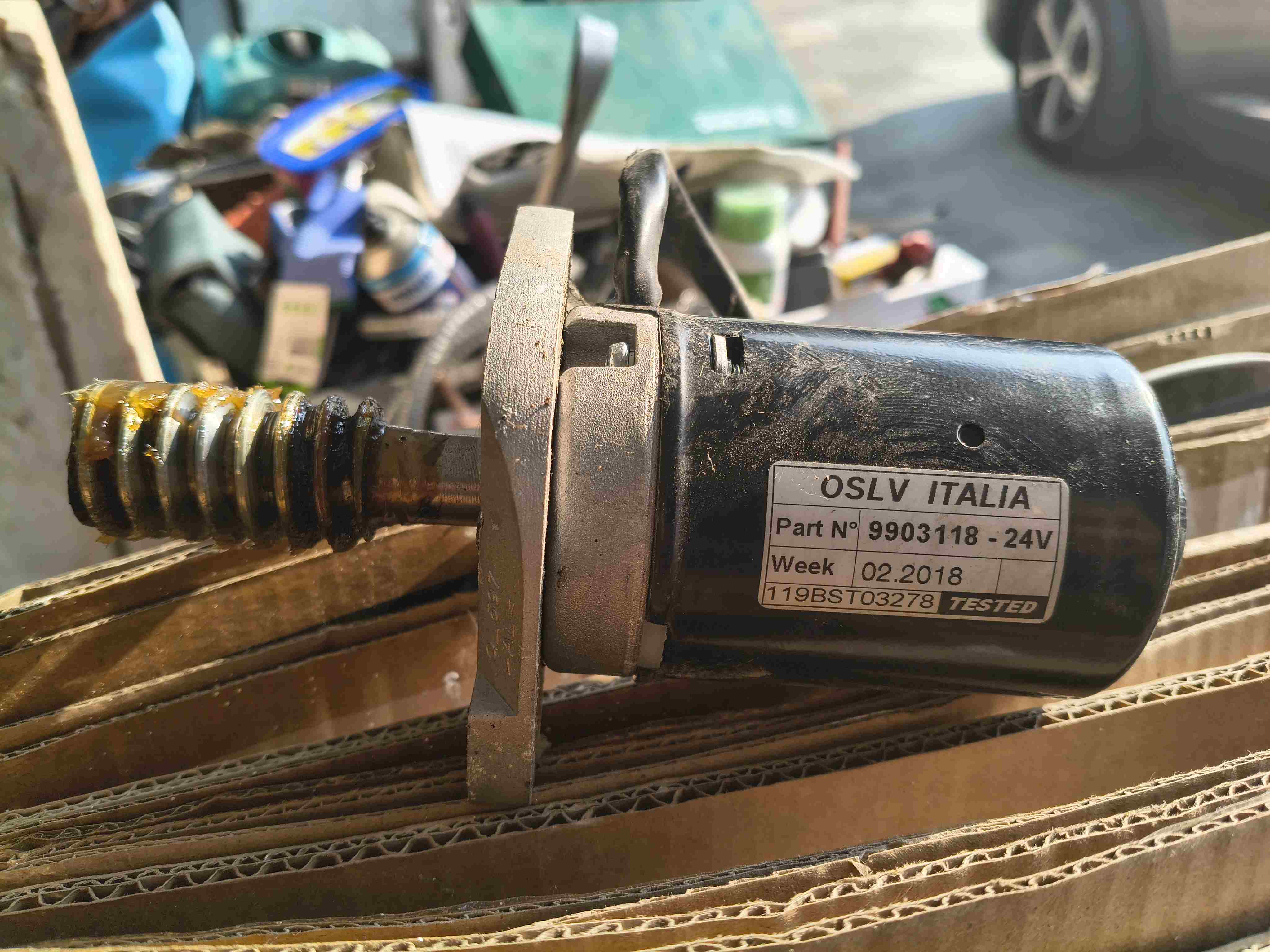

Misurare assorbimento condizionatore
Marco Fornaciari ha risposto a casa74 alla discussione in Impianti Climatizzazione
La potenza assorbita da un inverter è di fatto impossibile calcolarla durante il normale esercizio misurando la corrente, si può solo misurare, ma è sempre una misura fasulla. Di mezzo c'è la conversione in corrente continua e il/i condensatori a valle del ponte raddrizzatore, e il fatto che l'inverter varia in continuo la tensione che invia al motore, e quando c'è di mezzo un PWM la legge di Ohm non basta. Poi bisognerebbe sapere se il motore è asincorono, o sincrono cioè brushless. In caso di inverter vale sempre questa regola. In alimentazione all'inverter potresti misurare 10 A e l'inverter dirti che la corrente assorbita dal motore è 15 A, ovvero anche in contrario. Con gli inverter non bisogna usale degli strumenti esterni per avere dati attendibili, ma leggere i valori sul suo display. E nel tuo caso c'è anche il fatto che alimenti la macchina in monofase ma il motore è quasi sicuramente trifase. In ogni caso sull'alimentazione della macchina c'è il filtro che impedisce, o almeno abbatte di tanto, le armoniche inviate in rete. Se una macchina di climatizzazione domestica immette armoniche in rete te accorgi subito dalle lampadine led e dai tubi fluorescenti e dal TV o i monitor, sorvolando sul fatto che potrebbero intervenire gli interruttori differenziali. -
Cancello BFT Deimos 400 ultra problemi alimentazione
ROBY 73 ha risposto a Gianni Chirico alla discussione in Cancelli elettrici
Ciao Gianni Chirico, https://homeautomation.eu.com/wp-content/uploads/2021/11/BFT_DEIMOS_ULTRA_BT_A_400-600_DE_EN_FR.pdf Sei mai riuscito a vedere se il display ti indica un errore e/o un ingresso (STOP, Fotocellule, Start, finecorsa, ecc...) che non è "al suo posto" quando succede "il fattaccio"? Se con le batterie non ti fa il problema, potresti verificare se il trasformatore eroga le tensioni corrette in uscita. Magari non ci azzecco per nulla, ma sto pensando a dei cali di tensione improvvisi e saltuari sulla linea di alimentazione, quindi per caso hai altri problemi a qualche altra apparecchiatura in casa quando succede il problema? Quanti metri sono la linea di alimentazione 230V dal motore fino a casa? Magari non è nulla, magari ha ragione @Stefano Dalmo, ma l'errore "ErF1" indica proprio un errore al finecorsa: ErF1 I finecorsa non vengono rilasciati dopo la manovra di avviamento - Il contatto dell'ultimo finecorsa rilevato non si è chiuso dopo un comando di avvio - Motore rilasciato - Guasto hardware del circuito di ingresso del finecorsa - Controllare il cablaggio e/o i contatti degli interruttori di fine corsa o del motore - Sbloccare il motore - Riparazione: sostituzione dei componenti del circuito di ingresso Fai scorrere più volte il cancello manualmente tra un finecorsa e l'altro e vedi se li rileva sempre alternando "SLO" e "SLC" -
Velocità ripetitore wi-fi
Marco Fornaciari ha risposto a Massimo_1979 alla discussione in Ethernet e LAN
Il tuo problema potrebbe essere come il mio, cioè lo standard wifi delle apparecchiature. Il nuovo router TIM (come tutti i recenti) utilizza i più recenti standard ac/ax assieme ai classici b/g/n, da ciò deriva la mancata comunicazione con alcuni dispositivi che ho, specialmente quelli della climatizzazione. L'unica soluzione è stata quell di procurarmi un acces point che gestisce solo gli standard b/g/n: segnale forte e funziona tutto, alla fine essendo un appartamento le distanze sono come le tue. -
come pulire i potenziometri di un vecchio amplificatore per chitarra
franco causio ha risposto a franco causio alla discussione in Radio - Stereo - Autoradio - HiFi - CD - DVD
in che senso? non devo spruzzare il liquido giusto sulla parte rotonda? e girare la manopola? -
come pulire i potenziometri di un vecchio amplificatore per chitarra
franco causio ha risposto a franco causio alla discussione in Radio - Stereo - Autoradio - HiFi - CD - DVD
in che senso? scusa ma non ho capito. Quindi non ci sarebbe bisogno di aprire il pannello? Per manopola, intendi togliere l'involucro di plastica bianco? Sotto ci starebbero i potenziometri? E quello in grigio è sempre un potenziamento degli effetti? Guardo poi ti dico -
click0 ha iniziato a seguire Misurare assorbimento condizionatore
Misurare assorbimento condizionatore
click0 ha risposto a casa74 alla discussione in Impianti Climatizzazione
In linea di massima 1 -
Velocità ripetitore wi-fi
Massimo_1979 ha risposto a Massimo_1979 alla discussione in Ethernet e LAN
Forse però ho trovato la quadra. Sul sito della TP-Link ho trovato questo access point EAP245 | Access Point Indoor MU-MIMO Wi-Fi AC1750 | TP-Link Italia Però mi chiedo (e ho chiesto anche al servizio clienti, ma non ho ancora ricevuto risposta): 1) il "PoE Adapter incluso nella confezione" è un Poe Injector? 2) l'altra porta Gigabit, trasmette anche i dati o solo un "Pass through" per il PoE? Perchè se le due risposte fossero affermative, potrei installarlo in camera da letto così: -
Problema encoder motore bxv 24v came
albi1981 ha risposto a albi1981 alla discussione in Cancelli elettrici
Velocità ripetitore wi-fi
Massimo_1979 ha risposto a Massimo_1979 alla discussione in Ethernet e LAN
Che dirti... purtroppo il segnale è molto debole, spesso assente. Considera che in linea d'aria saranno una decina di metri, ma il segnale attraversa parecchie pareti, anche se non spesse. Ho chiamato anche il servizio clienti di Fastweb per segnalare la cosa (questo problema va avanti da un paio di mesi), ma per loro è tutto ok... MASSIMO - Oggi
torepesca ha aderito alla comunità
polkato ha aderito alla comunità
[AIUTO] urmet 1030/2 non sento: riparo o sostituisco?
soltec ha risposto a PhantomEVO1 alla discussione in Citofoni, videocitofoni e intercomunicanti
[AIUTO] urmet 1030/2 non sento: riparo o sostituisco?
soltec ha risposto a PhantomEVO1 alla discussione in Citofoni, videocitofoni e intercomunicanti
Sicuramente ci sara un ex portineria, un locale dove era installato questo centralino. Il centralino ha dei tasti con il numero di interno con dentro una lampadina che si illumina sia quando qualcuno suona sia quando 7n citofono è alzato. -
Nuovo impianto prima casa no gas
Maurizio Colombi ha risposto a Geogeo alla discussione in Progettazione impianti elettrici civili e terziario
Beh.. credo che una "cosa" del genere sia alla base di tutto. -
andrea 2001 ha aderito alla comunità
Videocitofono comelit genius
Fabiogi ha risposto a Fabiogi alla discussione in Citofoni, videocitofoni e intercomunicanti
Visto che nessuno mi ha risposto, mi rispondo da solo(magari a qualcuno può essere utile). Se non c'è connessione seriale con la base il videocitofono in oggetto, non esegue nessuna funzione. Nel mio caso è stato sufficiente cambiare il componente guasto. Buona serata -
termocoppie piano cottura Electrolux PQF750UOX
Stefano Dalmo ha risposto a icaro64 alla discussione in Forni - Microonde - Cucine
Perfetto 👌 grazie a te per la condivisione -
Nuovo impianto prima casa no gas
drn5 ha risposto a Geogeo alla discussione in Progettazione impianti elettrici civili e terziario
intendevo sulle posizioni espresse qui sul forum, dove nessuno incoraggia il fregarsene delle leggi/norme/buon senso. -
come pulire i potenziometri di un vecchio amplificatore per chitarra
ALLUMY ha risposto a franco causio alla discussione in Radio - Stereo - Autoradio - HiFi - CD - DVD
Sostituzione Urmet 1130/3D con universale Urmet 1130/16
Roberto Garoscio ha risposto a Crisk alla discussione in Citofoni, videocitofoni e intercomunicanti
Fai il ponte tra 6 e 10 e ci colleghi il filo bianco verde che ora è su 11 ma se noti bene è ponticellato co 6 e 10 No -
termocoppie piano cottura Electrolux PQF750UOX
icaro64 ha risposto a icaro64 alla discussione in Forni - Microonde - Cucine
eccomi per l'aggiornamento. Problema risolto. Ho pulito per bene la sede della candeletta nel supporto spargifiamma, usando uno sgrassatore tipo Fulcron ed un bastoncino cotonato: funzionano tutte e due. Mille grazie a Stefano d'Almo per l'aiuto. -
Nuovo impianto prima casa no gas
Maurizio Colombi ha risposto a Geogeo alla discussione in Progettazione impianti elettrici civili e terziario
Sinceramente un po' di dubbi li ho, specialmente sul fatto che Al di fuori di locali particolari, dove i controlli, anche se blandi e realizzati da persone parzialmente incompetenti ci sono, non sono mai incappato in un tizio che si è presentato, a qualsiasi titolo, per controllare se tutto corrisponde a quanto dichiarato. Non vivo in un paese del terzo mondo, non ho iniziato ieri e ho all'attivo "qualche" dichiarazione di conformità. -
Ok ma effetivamente sai se è uscito e se si trova in vendita? io ho visto del materiale sembra un bel prodotto con nuovo display e molte funzioni, però nel sito della siemens non c'è niente.
Lavasciuga HOOVER link pro
Diomede Corso ha risposto a gattone1972 alla discussione in Lavatrici - Asciugabiancheria
Scollega il morsetto motore, se gira libero è un guasto alla scheda -
Richiesta di chiarimenti per istallare modifica frigorifero lg
Diomede Corso ha risposto a tdm alla discussione in Frigoriferi - Congelatori
1 - ricambio introvabile ormai 2 - non va istallata da li Fatti spiegare da chi ti ha venduto il ricambio -
Lavastoviglie Rex Electrolux Techna non scalda acqua
Diomede Corso ha risposto a bellastoria84 alla discussione in Lavastoviglie
Sulle techna con la scheda gialla è il relè sulla scheda col piedino dissaldato -
Lavatrice Indesit, primissimi anni 90: perdita d’acqua inspiegabile
Diomede Corso ha risposto a SuperUCCU alla discussione in Lavatrici - Asciugabiancheria
Gira che ti rigira.... procuratomi un fondello di ricambio. È tornata a funzionare perfettamente e senza una goccia. Il problema era la guarnizione del termostato non sua, montata su uno squarcio appallottolatodi silicone. Ora rifatti anche cuscinetti va cge una meraviglia!!
