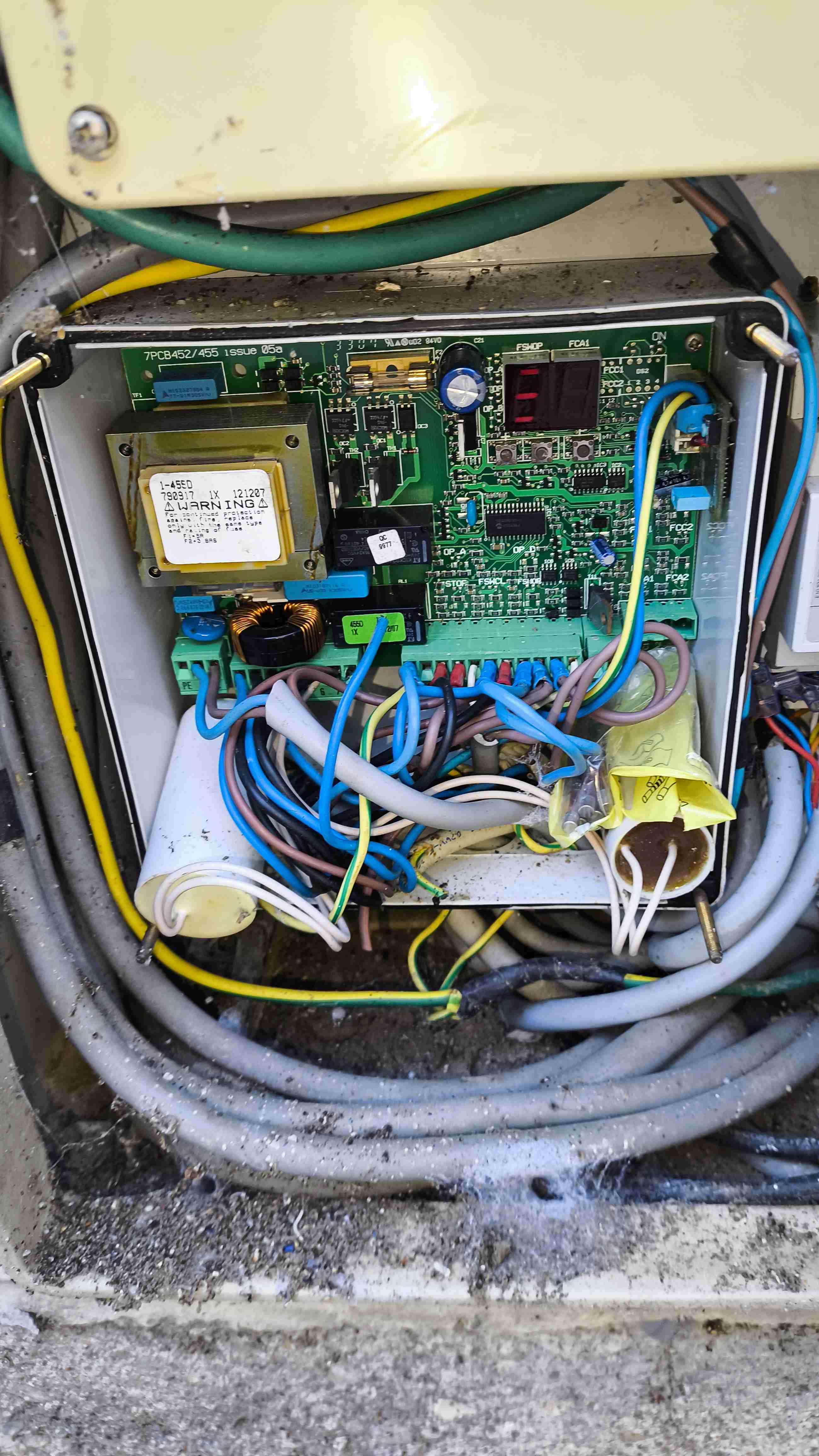

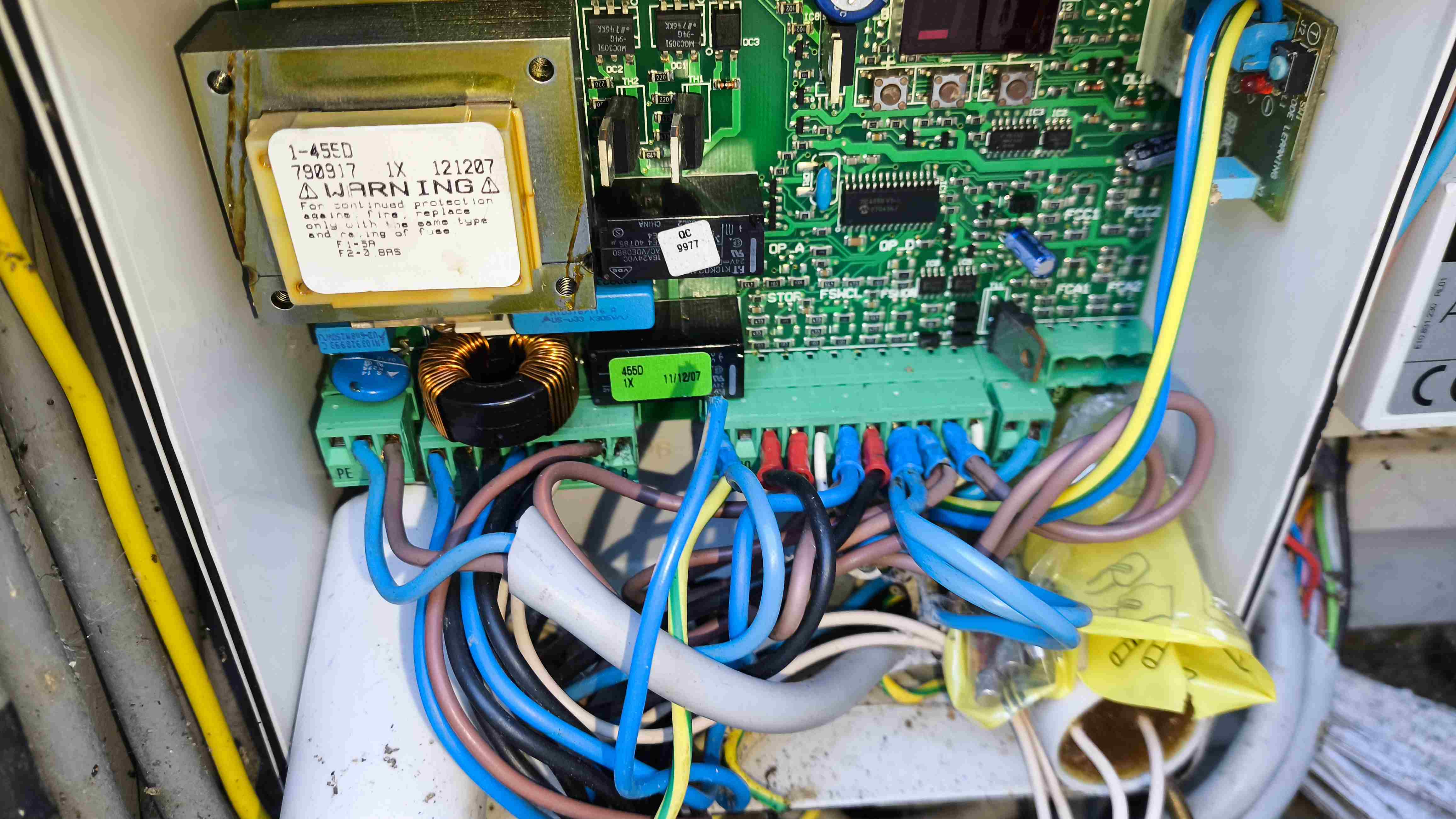

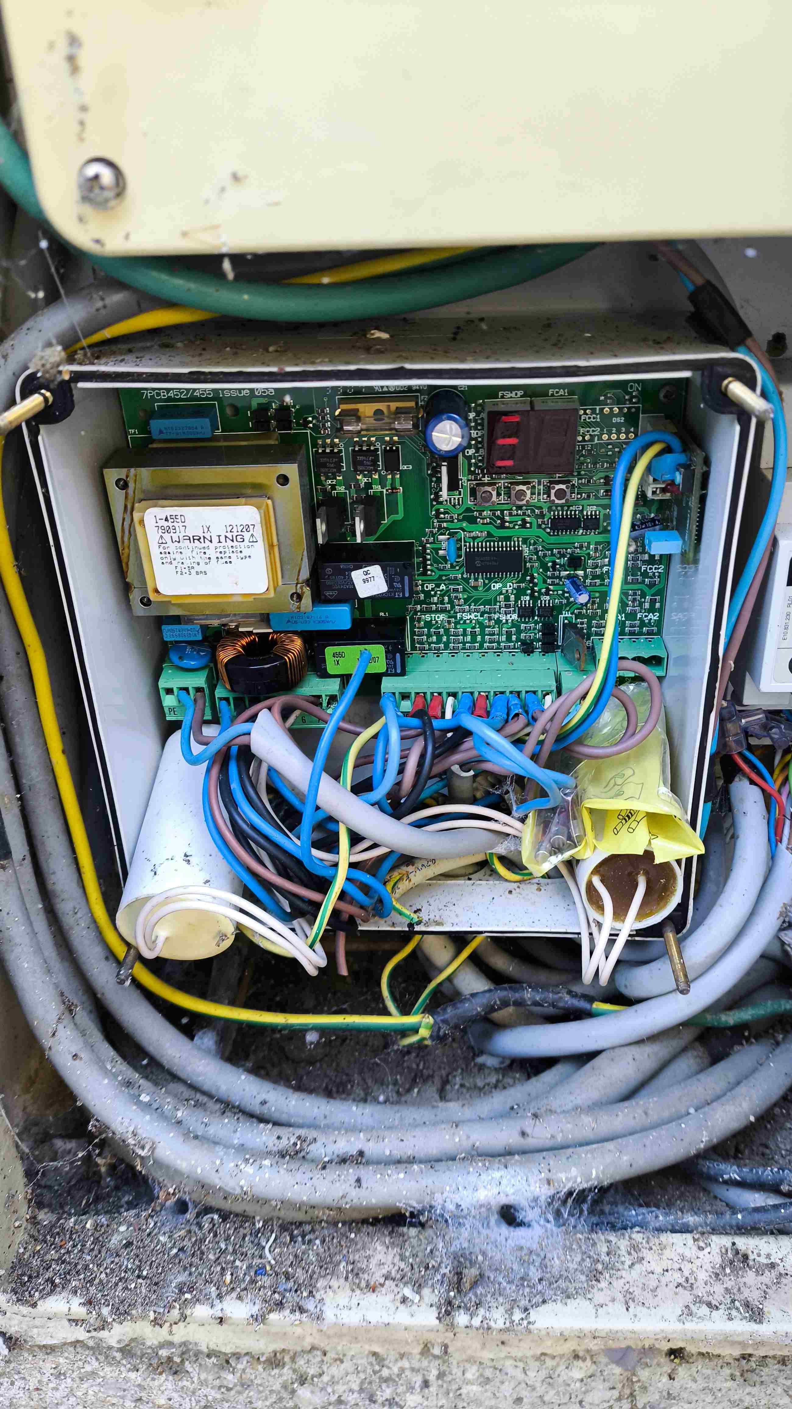

Istallazione inverter 6 kw che non supporta batteria
mgaproduction ha risposto a Albaro alla discussione in Fotovoltaico
Sono andato a vedere QUELL'inverter sul sito. Certo che a comprare li sopra certe cose...giusto i cacciaviti, altro che gli inverter. Poi una cosa : penso sia universalmente noto che gli inverter che possono funzionare con le batterie sono gli ibridi. Tu hai comprato quello più economico da 128€ e non quello ibrido da quasi 700€... Non ultimo : hai certezza che QUELL'invertyer possa gestire le TUE batterie ? E' mica detto... -
Il cancello ogni tanto resta bloccato in chiusura - Beninca DA.93AM
Jerod ha risposto a Jerod alla discussione in Cancelli elettrici
Oggi o trovato un altro problema: per la prima volta il cancello era aperto a 3/4 della corsa... ho dato l'input con la chiave e ha concluso l'apertura. -
Tv Saba Qd MiniLed 65"
mago_di_oz ha risposto a mago_di_oz alla discussione in Thomson - Saba - Nordmende - Telefunken - A.E.G.
https://saba-tv.it/wp-content/uploads/2025/06/SABA-SA65M91GTV-PO4862SA-Scheda-Web-Rev-10.06.2025.pdf -
r3tr0g4m3r ha aderito alla comunità
mago_di_oz ha iniziato a seguire Tv Saba Qd MiniLed 65"
Tv Saba Qd MiniLed 65"
mago_di_oz ha inserito una discussione in Thomson - Saba - Nordmende - Telefunken - A.E.G.
Salve a tutti , ho acquistato un nuovo Saba (changhong) , il 65" Qd MiniLed uhd 4k , a 374€ ,offerta no iva su Mediaworld, vorrei solo segnalare che adesso il marchio é gestito dalla RecoSpa.it (United) , e sono costruiti dalla Changhong con schermi Tcl Csot , comparto video ECCEZIONALE ,Sistema GoogleTv , Cpu 4core gpu mali , 2gb ram 12 gb rom , detto questo , si sono sciupati con l'audio , tipo 32" da supermercato ..bahhhh, cosa gli costava un subwoofer slim integrato ? Ah , SCHEMI ELETTRICI in dotazione!?!? Ottimo Saluti.... https://saba-tv.it/wp-content/uploads/2026/03/SA65M91GTV-MANUALE-ITA.pdf https://aftersales.changhong.cz/it/firmwaresearch/ -
Raffaele93 ha aderito alla comunità
revisione faac 402 anno 2008... sono disperato...
dat boi ha risposto a dat boi alla discussione in Cancelli elettrici
- Oggi
Il cancello ogni tanto resta bloccato in chiusura - Beninca DA.93AM
Jerod ha risposto a Jerod alla discussione in Cancelli elettrici
- Hai ragione c'è una contraddizione, pertanto confermo che il cancello ogni tanto dopo l'apertura non chiude più, se non sbloccandolo dalla staffa alla base del pavimento collegata al motore, allora riparte. - I consigli del precedente post li ho portati avanti così: cambio collegamento ai contatti del motore 2 e successivamente cambio condensatore e tutto ha funzionato. Mi devi scusare, è vero che non ti ho più risposto e non saprei dirti il perché. Volevo chiedere sarebbe utile regolare il trimmer TL per aumentare il tempo prima che intervenga la protezione software? Grazie comunque. -
Vecchi pannelli FV Sunerg Solar
Simone Baldini ha risposto a faziofazio alla discussione in Fotovoltaico
Piu' che altro se lo hai incastrato devi trovarlo della stessa misura. -
ciao a tutti, ho delle plafoniere (chiuse) per illuminazione notturna attorno al palazzo che montano le lampade E27 A60 (quelle standard), ma hanno il brutto vizio di bruciarsi spesso. A qualcun altro è successo?? come avete risolto??? le led standard raggiungono temperatura assurde già in aria libera, figuriamoci se le chiudo dentro ad una plafoniera. Grazie
ah ok, avendolo individuato credevo lo aveste già escluso. allora non ci sono problemi a sostituirlo anche con uno simile, ci sono dei vincoli rispetto alla capacità originale dell'impianto ma non credo che con un pannello anche se più potente uscirai dai paramentri. come dicevo, se sei sotto conto energia devi fare tutto rispettando la burocrazia che ne deriva
E un altro apparecchio riparabile prende la strada della discarica. Volendo se la tv sta a Roma me la ritiro io e lo resuscito, ci faccio un monitor per laboratorio.
Sostituzione cuscinetti lavatrice Ariston margherita AL748TX
Ciccio 27 ha risposto a Turgon alla discussione in Lavatrici - Asciugabiancheria
Ferma tutto!!! Se sollevi il bordo del cestello con il pollice su qualunque punto del bordo, si solleva? Allora sono i cuscinetti. Se afferri il bordo solo in corrispondenza di ciascuna delle tre pale, e solo su una o due di esse il cestello si muove rispetto alla vasca quando lo scuoti avanti e indietro in maniera energica, è la crocera. In centrifuga: senti un suono costante come fosse una smerigliatrice? Sono i cuscinetti.. Senti suoni irregolari come un martellamento? È la crocera. -
1frank1 ha iniziato a seguire ventilatore a soffitto italexport velocità
ventilatore a soffitto italexport velocità
1frank1 ha inserito una discussione in Altri argomenti elettrici
buongiorno a tutti ho un ventilatore a soffitto italexport con comando da remoto; il ventilatore ha la possibilità di ruotare a 4 velocità differenti 1 lenta (verde) 2 media (arancio) 3 veloce (rossa) 4 molto lenta (verde lampeggiante). Da qualche tempo ruota solo alle velocità 1-2 e 4 mentre alla velocità 3, direi che ruoti alla medesima velocità della 1. Si trova in commercio il gruppo di controllo elettronico che gestisce le velocita, ma prima di acquistarlo ho modo di accertarmi che il problema sia quello? -
sss333sss333 ha aderito alla comunità
- Ieri
Sostituzione cuscinetti lavatrice Ariston margherita AL748TX
Turgon ha risposto a Turgon alla discussione in Lavatrici - Asciugabiancheria
Normalmente se si cerca di smuovere il cestello dall'interno, questo incomincia ad oscillare in maniera solidale con la vasca, come fossero un corpo unico. Nel mio caso invece ultimamente, spingendo con la mano il bordo del cestello, si muoveva all'interno della vasca fino a toccarne il lato posteriore. Memore di alcuni video in cui questo fenomeno veniva indicato come segno del degrado dei cuscinetti, non ho avuto dubbi nel procedere con la loro sostituzione, visto che la cosa stava peggiorando ad ogni lavaggio. -
Sostituzione cuscinetti lavatrice Ariston margherita AL748TX
Ciccio 27 ha risposto a Turgon alla discussione in Lavatrici - Asciugabiancheria
Ma che tipo di rumore e di oscillazioni faceva? -
Whirlpool ADP 7570 IX – aloni bianchi su stoviglie, spia brillantante sempre accesa
Ciccio 27 ha risposto a sedano132 alla discussione in Lavastoviglie
È fissata a baionetta. Levandola, potresti capire se il chiodino conico è rimasto aperto, oppure la sua sede è sporca, oppure il pistoncino non scorre bene... Occhio però alla fuoriuscita di acqua salata. -
Sostituzione cuscinetti lavatrice Ariston margherita AL748TX
Turgon ha risposto a Turgon alla discussione in Lavatrici - Asciugabiancheria
Sono riuscito a smontare puleggia e crociera. Da notare che su tutte le viti era applicato il frenafiletti rosso (a quanto pare il più forte). La puleggia l'ho sfilata a mano, senza ricorrere ad un estrattore, però è stata una lunga lotta. Sono rimasto impressionato dallo stato di cuscinetti e guarnizione di tenuta, ottimamente conservati: non dimostrano affatto i quasi trent'anni di utilizzo continuo. Tanto che sto cominciando a dubitare del fatto che fossero la causa dei movimenti anomali del cestello e dello strano rumore in centrifuga. In ogni caso ho ordinato i ricambi, per la precisione un 6204zz ed un 6205zz come cuscinetti, ed un paraacqua con diametro interno da 35mm ed altezza 10mm. Speriamo di risolvere, perché l'alternativa rimane la crociera del cestello... non voglio neanche pensarci. Due particolari: - la guarnizione è stata incollata. Infatti sto ammattendo per toglierla (si accettano suggerimenti in merito); - sul cuscinetto interno ho trovato un sottile anello metallico elastico, semisommerso nel grasso. Immagino che serva ad aumentare la tenuta. Mi chiedo se le notevoli condizioni dei componenti non siano merito anche di questi due accorgimenti. -
Il cancello ogni tanto resta bloccato in chiusura - Beninca DA.93AM
ROBY 73 ha risposto a Jerod alla discussione in Cancelli elettrici
Ciao Jerod, Ok, ma c'è una contraddizione in termini però! Quindi il cancello rimane fermo e chiuso come dal titolo, oppure non si chiude più? E quindi? Si può sapere se hai "combinato" qualcosa di "buono" da un paio d'anni a questa parte? Hai provato a fare quello che ti suggerii a suo tempo? Non ti sei più fatto sentire, perché? -
Mario F. ha aderito alla comunità
[Aiuto progettazione] Cancello battente anta singola: motore, sicurezze e gestione auto in sosta nel raggio
ROBY 73 ha risposto a alezx22 alla discussione in Cancelli elettrici
Com'è giusto che sia. Bene, ottimo. Attendiamo aggiornamenti allora -
Cosa sia saltato nella scheda non ho le competenze per saperlo; la causa credo sia stato invertire i terminali 1 e 2 sulla pompa riscaldante di carico, dopo aver visto la corretta connessione fornita da michpao, che ringrazio.
hanno deciso per il nuovo, grazie del supporto
Friggitrice ad aria Elettrolux no ventola, no resistenza
Leone2285 ha risposto a walter longo alla discussione in Piccoli elettrodomestici
In teoria hai ragione in pratica no. Quando maneggi una scheda smuovi dei connettori che magari erano allentati o ossidati. Inoltre, sperando che la causa fosse nel relè o nel suo pilotaggio, hai rifatto delle saldature che forse non facevano bene contatto. Spero che tu abbia risolto definitivamente; in alcuni casi purtroppo non si può cantare vittoria nell'immediato. Ogni giorno di funzionamento in più è bene augurante per la risoluzione definitiva. -
Friggitrice ad aria Elettrolux no ventola, no resistenza
walter longo ha risposto a walter longo alla discussione in Piccoli elettrodomestici
che secondo me, da ignorante, non dovrebbero succedere! O funziona o non funziona, o off, o on......... -
revisione faac 402 anno 2008... sono disperato...
dat boi ha risposto a dat boi alla discussione in Cancelli elettrici
Quindi va collegato alla corrente praticamente? si può collegare diretto, o bisogna mettere un condensatore? -
revisione faac 402 anno 2008... sono disperato...
dat boi ha risposto a dat boi alla discussione in Cancelli elettrici
Quindi va collegato alla corrente praticamente? Non si può collegare diretto, o bisogna mettere un condensatore? -
Whirlpool ADP 7570 IX – aloni bianchi su stoviglie, spia brillantante sempre accesa
sedano132 ha risposto a sedano132 alla discussione in Lavastoviglie
