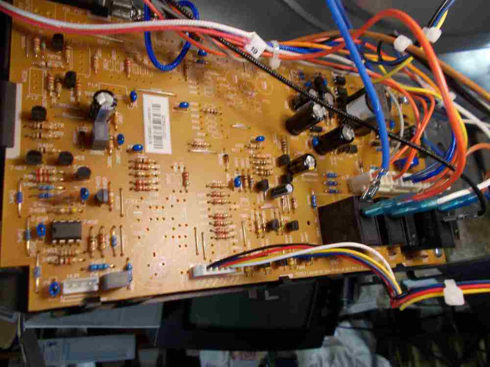

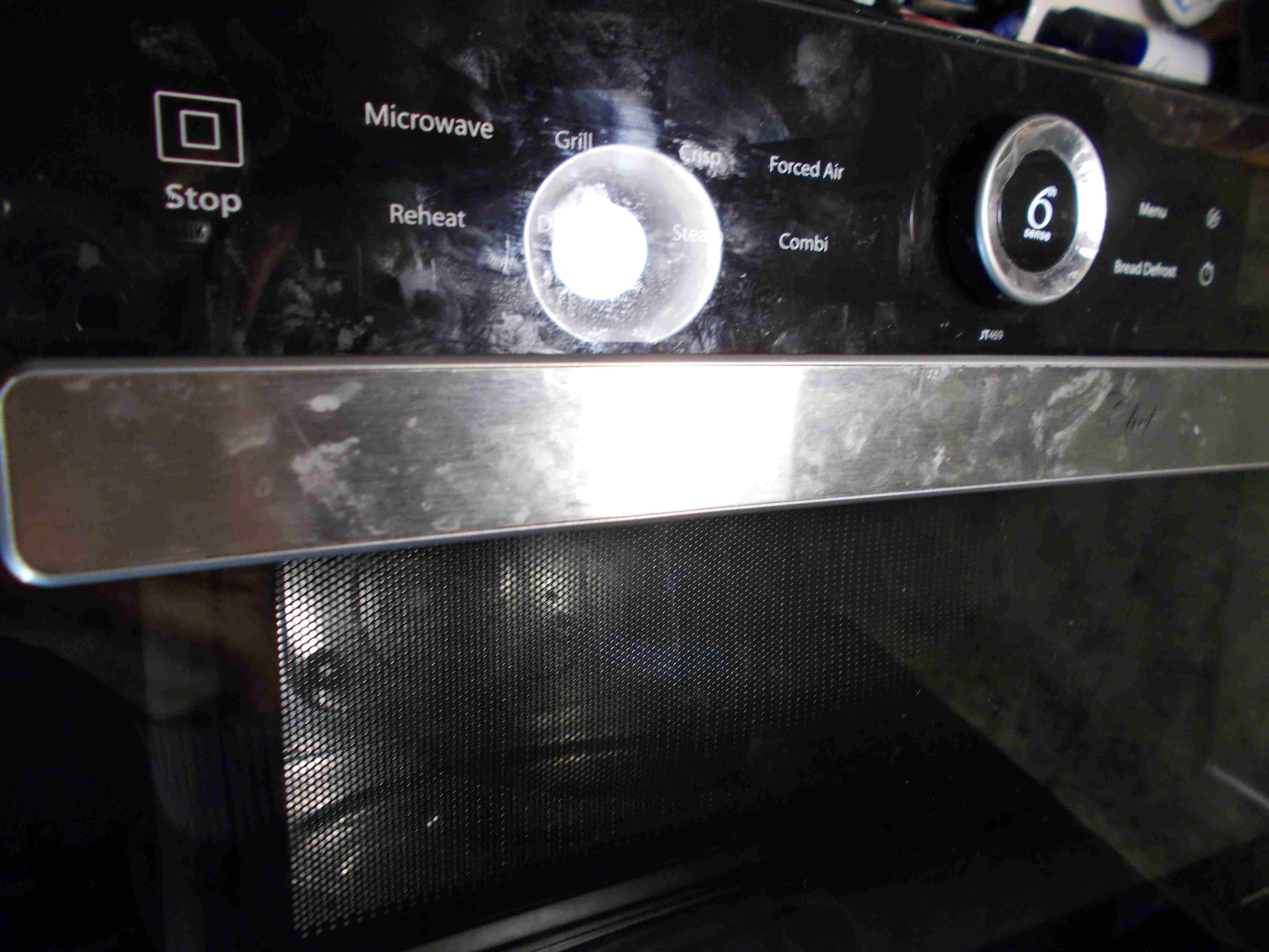

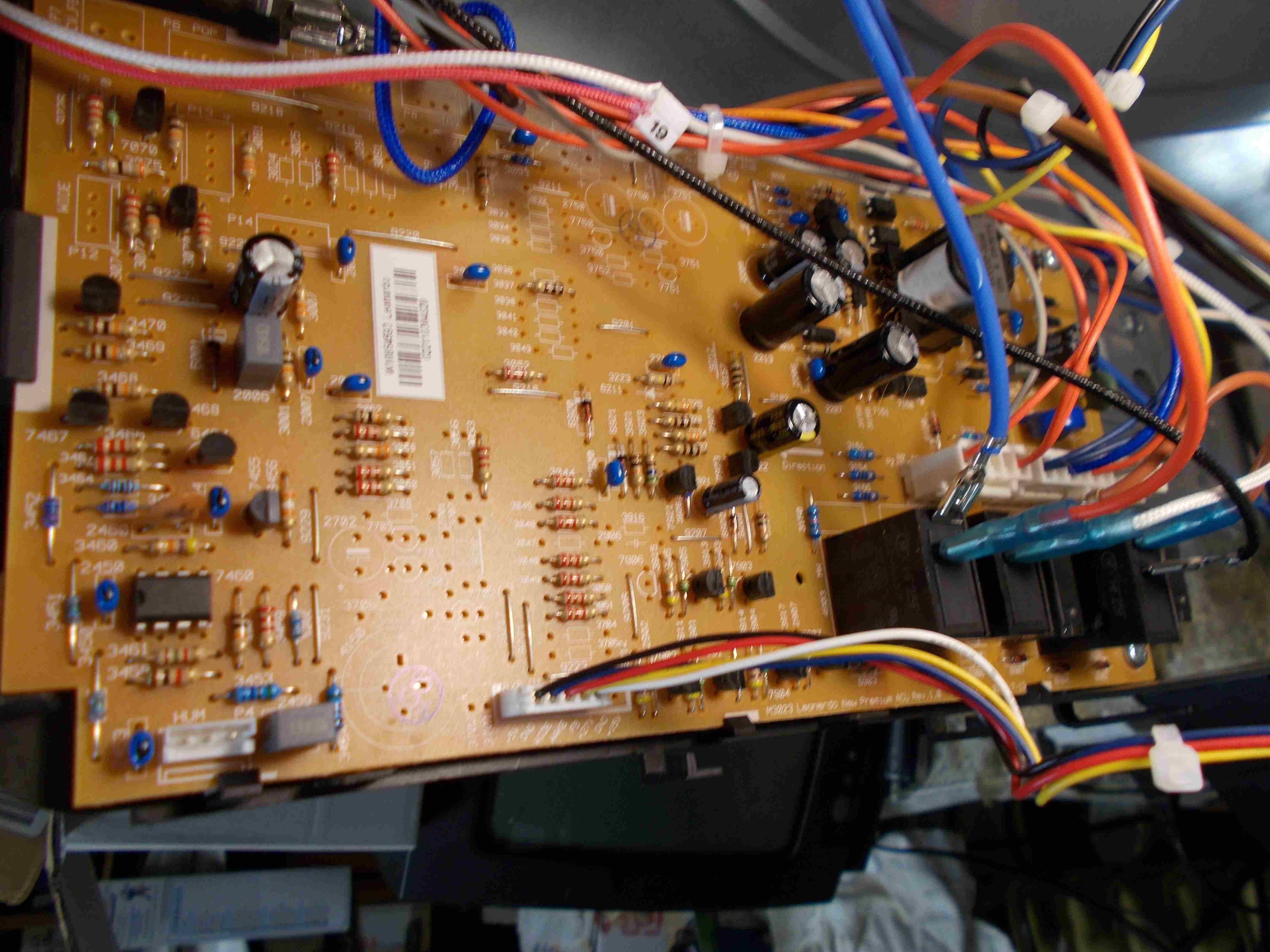

Buonasera il forno a microonde fa solo la luce a aprire porta, poi non si accende piu'. I micro porta sono ok. Ha lavorato fino a fine cottura e alla nuova partenza non funziona. Problema su scheda? Occorrerebbe schema.
Prova a staccare il tubo del vapore o dal ferro o all’uscita del l’elettrovalvola e magari ci metti tu un tubicino per dirigere il vapore lontano , poi fai uscire il vapore da questo e controlla se continua a caricare ogni tot
Stefano Dalmo ha iniziato a seguire Rowenta dg 8520
Prova a staccare la spina per qualche minuto e poi a riaccendere . se riprende a funzionare , controlla se sulla scheda è presente un condensatore in poliestere e se questo è della capacità di targa .
giugn76 ha iniziato a seguire Info scheda ricevente
Credo sia una vecchia Prastel 307Mhz Aspetta altre info da chi magari la conosce meglio
Cancello che si apre da solo!! Faac E034
giugn76 ha risposto a Matte915 alla discussione in Cancelli elettrici
Io resterei su faac poi a scegliere devi essere tu… Chiedo solo una casa, abiti in una zona dove sono presenti gru da cantiere? -
Roberto Garoscio ha iniziato a seguire Sostituzione Videocitofono Urmet 1204 d002A con uno più recente
Sostituzione Videocitofono Urmet 1204 d002A con uno più recente
Roberto Garoscio ha risposto a Bentel79 alla discussione in Citofoni, videocitofoni e intercomunicanti
Alla base c’è una fessura dove trovi una linguetta di metallo da abbassare e poi lo basculi verso l’alto - Oggi
Hai provato a verificare se arriva tensione all'elettrovalvola quando non funziona. Con ciò andresti ad escludere un problema dell'elettrovalvola stessa.
Lavatrice AEG - acqua nel cestello dell'ammorbidente
borgo77 ha risposto a Alfonso1976 alla discussione in Lavatrici - Asciugabiancheria
devi togliere il top e verificare quanto detto da Ciccio -
Buonasera e grazie per la risposta. Oggi ho fatto le prove consigliate. Spostata la spina in varie posizioni Scollegato il tubo di scarico che era collegato al sifone, c'era un pò di morchia ma non a sufficienza da impedire il passaggio dell'acqua. Una volta rimosso l'ho posizionato a circa 1 metro da terra (dentro il lavandino). Vado per effettuare la prova ma non riesco a farla partire. Con sempre maggiore frequenza, mentre seleziono il programma di lavaggio si spegne il display e non si accende più. Per farla ripartire devo scollegare la spina per 1 minuto e resettare. Poi posso selezionare i programmi nuovamente. A volte si spegne ancora, altre volte parte con il programma di lavaggio. Onestamente il fatto di dover scollegare la spina per riportarla in vita mi fa pensare proprio ad un problema elettrico. (scheda o similari) Ricordo che la scheda l'ho presa usata, il venditore mi ha riferito che fosse funzionante, io non posso confermare con certezza.
La batteria monopattino non prende la carica , verifiche?
marchinovis ha risposto a marchinovis alla discussione in Elettronica Fai da te
ora ho capito 👌 ho eseguito la misurazione come da te suggerito , il risultato è il seguente: una cella 3,5 - una 3,7 - una 3,8 - le rimanenti 3,6 cosa ne pensi? -
ALLUMY ha iniziato a seguire Analizzatore dei Parametri di Rete
Analizzatore dei Parametri di Rete
ALLUMY ha risposto a Gragnanese alla discussione in Qualità dell'energia elettrica
Questo fa pensare che abbia una batteria interna. Prova a vedere anche quella, se c'è. -
Ferro con caldaia philips GC6605 no vapore
ecate ha risposto a ecate alla discussione in Piccoli elettrodomestici
Grazie, tutto risolto, premuto tasto decalc. per un po e dopo che ha fatto il suo lavoro e' tornato a funzionare (mettendo nel sebatoio prodotto adatto) -
Tv lg 47lx9800 ,main eax62116803/0 ,le bobine degli altoparlanti sono interrotte e non c'e audio da tutte le uscite
inossidabile ha inserito una discussione in LG - Goldstar
Buongiorno a tutti, come descritto nel titolo il tv non ha audio,il video è perfetto anche usando la scart e gli rca video in audio in. Anche le funzioni da telecomando e menù sono funzionanti. Tutti gli altoparlanti si sono interrotti,ho controllato con l'oscilloscopio le varie uscite ma nessun segnale audio. Non avendo lo schema ho controllato le tre bobine adiacenti agli IC NPT-7000 e vanno bene. Ho controllato se ci sono le tensioni 3,3v,1,8v e 24v agli IC NPT-7000 e sono presenti. Nel web non ho trovato la main di ricambio e vorrei sistemarla. Secondo voi cosa posso controllare? Grazie Un saluto a tutti -
La smeg è durata tanto perchè l'eventuali riparazione le facevo io. Avevo pensato alla Beko (l'aquistata mia figlia un paio d'anni fa e va discretamente bene) non mi piace il pomello che esce fuori e il cesto superiore fisso, Le bosch vanno sicuramente bene ma, da come voi dite, sono più difficoltose per eventuali guasti. Avevo pensato alla Candy, un vostro parere?
simix ha iniziato a seguire Info scheda ricevente
Buona sera a tutti, chiedo il vostro aiuto per capire di che scheda si tratta quella in allegato e che tipo di telecomando devo acquistare. È di un vecchio cancello a battente di cui ho solo la chiave, ho comprato un radiocomando mod. Seav Xs 2 a 433mhz, ho settato gli switch come in scheda ma non funziona. Mi viene da pensare che sia completamente sbagliato il radiocomando o la sua frequenza. Grazie a chi mi vorrà dare una mano e auguro a tutti una buona serata
Analizzatore dei Parametri di Rete
Gragnanese ha risposto a Gragnanese alla discussione in Qualità dell'energia elettrica
Caro Livio, Proprio poco fà ho cercato informazioni con l'intelligenza artificiale e.....sorpresa . Con la procedura indicata l' schermo si è sbloccato tornando alle impostazioni originali di quando lo utilizzavo fatto salvo che non sono ancora riuscito a sbloccarlo del tutto . I tasti non sono ancora attivi ....e vedo un segno di chiave che ho evidenziato della foto allegata . Tra l'altro la data è sbagliata . Manca ancora un passo e , se sono fortunato , col vostro aiuto forse salvo lo strumento . Hai suggerimenti ? Grazie -
Io ho TrueNAS che accendo quando serve, no è per un amico, che salva i suoi dati, filmati e foto, su HD portatili e suggerivo di fare qualcosa di piu sicuro perche se gli cade uno di quelli perde tutto il contenuto, quindi un nas da accendere quando necessario acquistando 2 o 3 HDD per avere un raid a prova di guasto sui quali salvare i suoi dati. Questo sarebbe l'obiettivo, utilizzare il vecchio PC che ora ha Win10 e non può piu aggiornare, ma da utilizzare per mettere al sicuro tutta la sua libreria.
aiuto su questo componente non trovo il datascett.
Dumah Brazorf ha risposto a agoman alla discussione in Componenti elettronici ed equivalenze
Non lo trovo neanche io il datasheet dell'8B ma diverse pagine me lo danno come "isolated" cioè dovrebbero essere 4 distinti resistori isolati tra loro. 1-2 , 3-4, 5-6, 7-8. Dissaldandolo puoi verificare il collegamento interno. Il pallino sulla G sarà una goccina di resina. -
causicurti ha iniziato a seguire Lavatrice AEG - acqua nel cestello dell'ammorbidente
Lavatrice AEG - acqua nel cestello dell'ammorbidente
causicurti ha risposto a Alfonso1976 alla discussione in Lavatrici - Asciugabiancheria
Ciccio ti ha detto di pulire i due tubetti che fuoriescono dal cassetto. Togli i tubi in gomma da lì e inserisci uno spiedino per eventuale incrostazione interna. -
DavideDaSerra ha iniziato a seguire Vecchio PC uso NAS
Se lo fai per tenere il nas acceso H24 vai a pagare una immanità di corrente: l'architettura PC e i processori non sono ottimizzati per il consumo, c'è che in un anno ti paghi il nas nuovo solo col risparmio di corrente. Si parla circa di 30W di un NAS contro i 90W di un PC (sui 180€/anno di differenza in corrente consumata) Sicuramente se lo fai per divertirti e imparare qualcosa ha più che senso.
aiuto su questo componente non trovo il datascett.
agoman ha risposto a agoman alla discussione in Componenti elettronici ed equivalenze
vabe' sono resistenze se fossero tutte ok penso che avresti almeno in tutti i pin 1k ho meno, ma non una misura superiore come 1.5 1.8k comunque se si devono smontare provo peccato che non trovo i dati. -
Ho un cancello automatico bft luce, con centralina alcor N, Quando clicco cn il telecomando avolte si apre altre volte no, ho controllato e la fotocellula fa clic ma la luce del led Rosso non si spegne mai, quando ci passo la mano davanti, ma sento solo il clik e dopo un pò allora si apre. Succwdw chw funziona magari per 2-3 giorni e poi per un'altra giornata come arrivo devo scendere dalla macchina e toccare la fotocellula per farlo nuovamente aprire e ma gari vado avanti così per anche 2 giorni. Grazie anticipatamente a tutti
Ho provato anche ad assegnare al router B l'indirizzo 192.168.2.1 ma niente.
aiuto su questo componente non trovo il datascett.
Dumah Brazorf ha risposto a agoman alla discussione in Componenti elettronici ed equivalenze
A meno di trovare il datasheet specifico non sai mai come sono le connessioni all'interno. Poi no puoi pensare di fare le misure precise sulla scheda, va dissaldato. -
Livio Orsini ha iniziato a seguire Analizzatore dei Parametri di Rete
Analizzatore dei Parametri di Rete
Livio Orsini ha risposto a Gragnanese alla discussione in Qualità dell'energia elettrica
Se la flash è corrotta il firmware non funziona, ergo lo strumento è inutilizzabile. O trovi il modo di ricare il firmware o lo strumento lo puoi usare come soprammobile e/o fermacarte.😁
