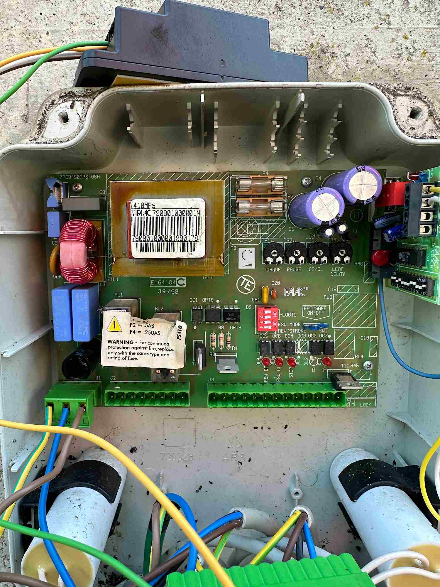

Cancello elettrico Beninca' HEAD v 1.05 che si apre da solo!
mentuccia_1960 ha risposto a Gianbu alla discussione in Cancelli elettrici
Buonasera, ho un problema sulla stessa scheda. Sotto un relè ho trovato una bruciatura e la pista è saltata. Potreste aiutarmi a capire come fosse originariamente? Dalle foto di Gianbu qualcosa si vede ma non chiaramente. Avete una foto di una scheda nuova. Grazie per il Vs. Aiuto -
Mentre ci pensavo, sul passare da 10 a 11, il notebook è passato a miglior vita e così mi sono trovato ad acquistarne alla svelta uno nuovo. Notebook nuovo con W11 e così ho montato i TIA su 3 macchine virtuali la prima con W7 e TIA 11,12,13 e 15, la seconda con Windowz 10 con TIA 16,17 e 18. La terza sempre con Windowz 10 n TIA 19 e 20. L'unica differenza sta nel VMware 15 che non viene supportata dal W11 e quindi ho forzatamente installato la VMware workstation pro. A chiunque si troverà in una situazione simile, notebook con disco NMVe + W11 + VMware workstation pro, anticipo che il trasferimento di grossi files (da 5/6 giga in su) da supporti esterni lenti, tipo USB 2.0 o schede SD, scatena errori (documentati) che mandano in crash la VM. Quindi per spostare grossi files l'escamotage che uso è di metterli in una area condivisa tra VM e macchina fisica e poi spostarli sui supporti lenti da W11.
Ho cercato meglio in rete e la scheda si chiama E410 MPS, ho trovato un manuale e mi sembra quello corretto
Virgo Bft, motore 2 resta in manuale
titorito ha risposto a titorito alla discussione in Cancelli elettrici
Su questo sono perfettamente d’accordo con te -
Stefano Dalmo ha iniziato a seguire Caldaia Riello Start Kis 25 Perdite d'acqua
Caldaia Riello Start Kis 25 Perdite d'acqua
Stefano Dalmo ha risposto a Ugo Saletti alla discussione in Guasti/Problemi Riscaldamento
Smonta lo scambiatore a piastre e decalcificalo immergendolo in acido muriatico , tienilo per un’ora poi li risciacqui per bene e lo rimonti . ovviamente accertati dí perché perde da quel posto , nel senso di controllare la sede intorno al foro sullo scambiatore o la guarnizione che si trova nella parte fissa su cui combacia lo scambiatore . magari vanno sostituite tutte , perché indurite . -
Teleruttore di un banco sega non funziona più
rrriga ha risposto a rrriga alla discussione in Altro su impianti elettrici industriali
Ho fatto tutte le prove che mi avete suggerito. Ho staccato la bobina dal salvamotore, la levetta funziona perfettamente e quindi la bobina è sana. Ho staccato la pompa dell'acqua, per escludere eventuali cortocircuiti. Direi di poter dire con certezza che il problema riguarda il salvamotore. Proverò ad acquistare un Telemecanique usato. Grazie a tutti per l'aiuto. -
Caldaia Riello Start Kis 25 Perdite d'acqua
giorgio17 ha risposto a Ugo Saletti alla discussione in Guasti/Problemi Riscaldamento
Scambiatore sanitario da cambiare -
Sostituzione faretti bagno (attacco gu4) con led
Maurizio Colombi ha risposto a andrio1979 alla discussione in Illuminazione a Led
Avete consigliato solo degli alimentatori in DC, comprati un bel trasformatore da campanelli 230-12 da 15VA, ne fai andare un treno e ti durano una vita. -
DiegoAresu ha aderito alla comunità
Frigo Candy CK BBS 100, sez. frigo non raffredda
Stefano Dalmo ha risposto a Antonionni alla discussione in Frigoriferi - Congelatori
Altrimenti , visto che lo tieni al mare e funzionerà solo per pochi mesi , andrebbe ricaricato facendo escludere il circuito anticondensa . Passa sotto il perimetro delle porte . Ed è questo a bucarsi nel 99% dei casi , farà un po di condensa , ma lo potrai spegnere Quando non ci sei . - Oggi
Ring
Giuseppe0707 ha risposto a Beppe754 alla discussione in Citofoni, videocitofoni e intercomunicanti
scusami ma non sono in grado di chiudere uno dei duo post -
CANCELLAZIONE RADIOCOMANDI CENTRALINA FAAC E045s
magorno ha risposto a magorno alla discussione in Cancelli elettrici
Provato con i vari tasti disponibili dei radiocomandi Ho provato anche con un radiocomando nuovo e mai utilizzato Ho provato anche a sostituire la ricevente con una ricevente nuova e mai utilizzata Per il radiocomando slave ci sono riuscito grazie al tuo suggerimento ma a cui va ggiunto, dopo aver premuto per qualche secondo contemporaneamente i due tasti, una volta che lampeggiano, ripremere nuovamente i due tasti, il lampeggio diventa più veloce, a quel punto premnere in sequenza prima il tasto uno, poi il tasto due, quindi nuovamente il tasto 2 e così il telecomando diventa slave -
scheda impianto tecnico Forno Nardi Mod. FRX460BR Cod. FRX460BR.A000 S/N: 151400694 R52
Mbarock ha risposto a Mbarock alla discussione in Forni - Microonde - Cucine
Ringrazio piergius, giro al tecnico il suo messaggio e le faccio sapere. -
ALLUMY ha iniziato a seguire Problema sensore volumetrico Inim
È radio o a fili? Se è radio, hai controllato la batteria? Nel caso, puoi postare un paio di foto della scheda sopra e sotto?
Caldaia Riello Start Kis 25 Perdite d'acqua
Ugo Saletti ha risposto a Ugo Saletti alla discussione in Guasti/Problemi Riscaldamento
son riuscito a trovare la perdita. allego il video: https://www.swisstransfer.com/d/14f4aa1c-9f72-446f-b423-7848acfe007c tra l'altro ora da anche errore a06, e arriva poca acqua calda e a tratti. -
Marino1 ha aderito alla comunità
Philips CM8833 accende ma sovraccarica un res.
Jacksoft87 ha risposto a Jacksoft87 alla discussione in Monitor e videoproiettori
Salve, mi scuso per l'attesa. Ho misurato senza il componente e su B ci sono circa 6Ohm (che dovrebbe essere più o meno in linea con lo schema) mentre su C parte da 2MOhm a scendere a circa 67Kohm E è su GND. Grazie. -
ti ringrazio tanto il mio e un modello non 2024 e ho la lettera a e non c corrisoondono lo stesso
Aggiornamento Ho riscaldato un po' l'integrato controller e ho passato tutti i piedini con il saldatore, ora il notebook ha smesso di scrivere da solo e la tastiera funziona bene. Grazie mille Allumy e buona giornata a tutti
Frigo Candy CK BBS 100, sez. frigo non raffredda
Antonionni ha risposto a Antonionni alla discussione in Frigoriferi - Congelatori
Allora si è guastato per quello ... ovviamente se non ci andiamo per qualche mese, stacco tutto, frigo compreso. Ora quello nuovo (pare ormai certo che andrà sostituito) lo lascerò alimentato (costa meno l'energia elettrica che un frigo 🙂 ) -
Mfre ha aderito alla comunità
Sincronizzazione campo data ora plc s71500_Tp1900 confort
Giuri60 ha risposto a Giuri60 alla discussione in S7-1500
Sto valutando di usare la funzionalità degli ordini da controllore 14 15. Ci sentiamo Grazie -
sergemabiale ha aderito alla comunità
Sostituzione faretti bagno (attacco gu4) con led
Leone2285 ha risposto a andrio1979 alla discussione in Illuminazione a Led
Il trasformatore consigliato da @Dumah Brazorf dovrebbe essere come questo in allegato. La potenza va scelta in base al carico. Con led da 4,2W per 5 avresti 21W, quindi questo da 5A andrebbe bene visto che avresti 60W. Comunque prendere un trasformatore leggermente più grande non comporta una spesa molto più grande e ti consentirebbe in futuro di avere più libertà per scegliere le lampadine di ricambio anche di potenza maggiore. -
Sincronizzazione campo data ora plc s71500_Tp1900 confort
drn5 ha risposto a Giuri60 alla discussione in S7-1500
Avevo capito male..Purtroppo il tempo di sincronizzazione dei vari device che interrogano il server ntp che hai realizzato sulla tua cpu (attraverso immagino la chiamata alla lsntp_server) non può essere impostato manualmente. Quei 10 minuti sono un valore "medio che può variare da pochi millisecondi fino a circa 17'. Le cpu a quanto pare lo aggiornano più spesso dei pannelli. Credo non ci sia soluzione, ma potrei anche sbagliarmi. -
Ok, grazie mille Provero e vi aggiorno
Frigo Candy CK BBS 100, sez. frigo non raffredda
Stefano Dalmo ha risposto a Antonionni alla discussione in Frigoriferi - Congelatori
Immagina che tu hai benzina per fare Napoli Milano , per la strada si buca il serbatoio e perdi benzina , cosa succede , ritorni di nuovo a Napoli o rimani dove si è terminata la benzina ? ecco , nel circuito frigorigeno succede la stessa cosa . in base alla quantità di gas presente gela un tot del circuito di evaporazione . i frigo se spenti danno più percentuale di probabilità dí potersi bucare . Le tubazioni si corrodono più facilmente -
Sincronizzazione campo data ora plc s71500_Tp1900 confort
Giuri60 ha risposto a Giuri60 alla discussione in S7-1500
pensavo al cambio della data/ora. Altrimenti l'operatore vede l'effetto dopo 10 minuti
