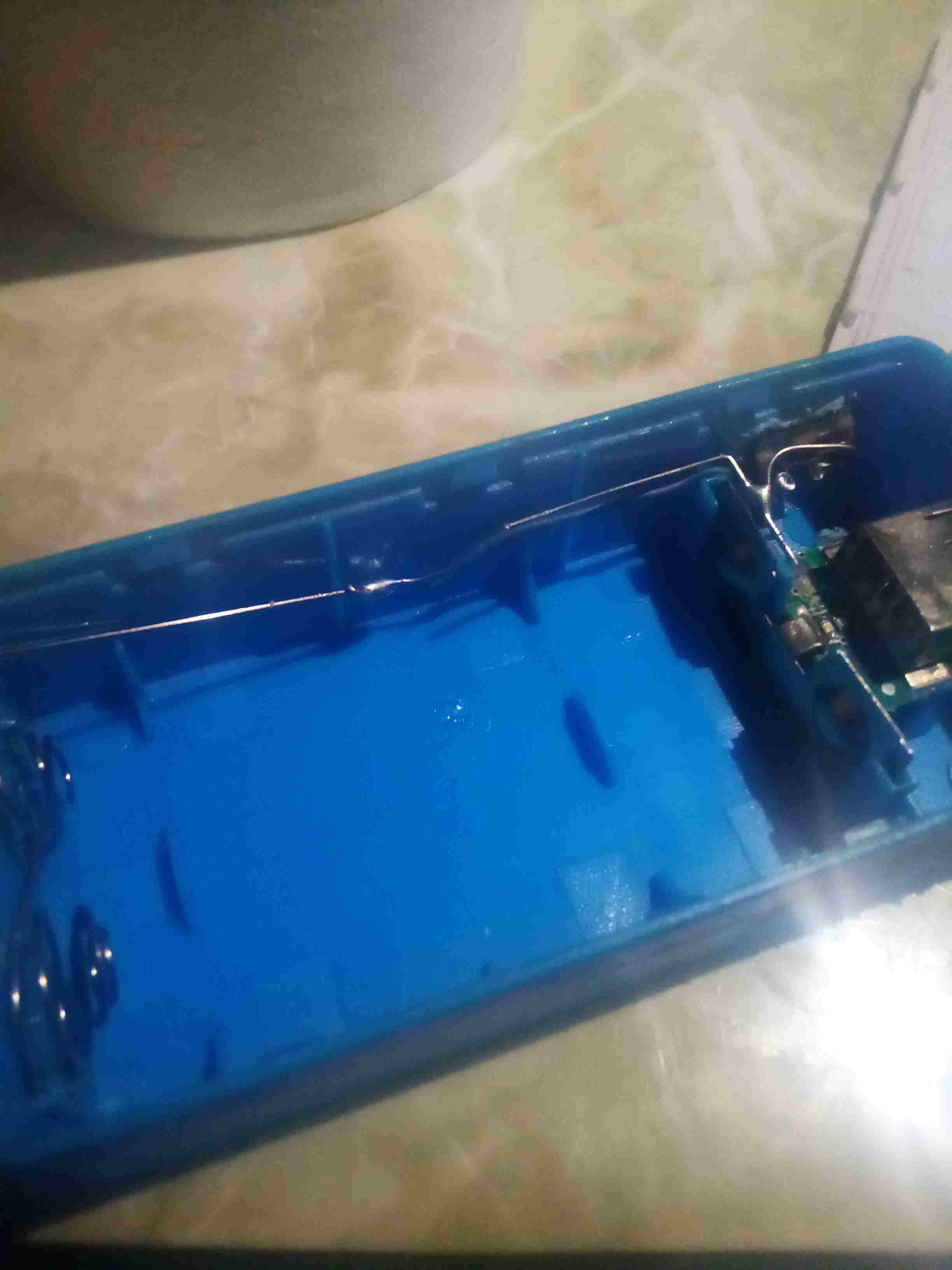

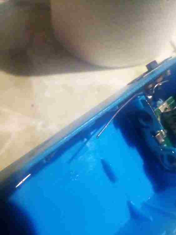

senote ha iniziato a seguire Womens In Your Town - Anonymous Casual Dating - No Selfie
Womens In Your Town - Anonymous Casual Dating - No Selfie
senote ha inserito una discussione in Motori - Generatori
Girls From Your Town - No Selfie - Anonymous Casual Dating https://SecreLocal.com [url=https://SecreLocal.com] Womens From Your City [/url] - Anonymous Casual Dating - No Selfie -
Problema con lavatrice candy
toni1973 ha risposto a toni1973 alla discussione in Lavatrici - Asciugabiancheria
Grazie a tutti x le risposte spiego: la resistenza è 1300 watt,si finisce il ciclo ma non scalda l'acqua non si blocca e non da errori,ho anche testato la resistenza (vedendo dei video come si fa)e secondo me funziona xché da 40 se non dava nulla era bruciata,testato anche la sonda ntc e funziona sempre secondo me poi......grazie -
Marcoforna79 ha aderito alla comunità
PROBLEMA STAMPANTE LASER SAMSUNG XPRESS C480W
greg291987 ha risposto a greg291987 alla discussione in Stampanti, Scanner, Multifunzione
Ti ringrazio per l'appunto, ma per quanto riguarda il fatto che non stampasse bianco..., svista mia ovviamente...😉 mi riferivo solo al colore nero. Per quanto riguarda invece le stampe dei singoli colori, purtroppo provando singolarmente non stampa ne solo il ciano, ne solo il magenta, e ne solo il giallo; ora addirittura riscontro solo una barra verticale molto simile a quella gialla, ma di colore ciano, per tutto il foglio, che poi nella altre stampe successive va a scemare ma sempre presente. Tipo quella nella quarta foto che ho caricato per capirci (dalla didascalia "STAMPA ATTUALE CON DIFETTO"). Per quanto riguarda invece i toner sono stati scossi e agitati bene tutti, questo si. Potrebbe riguardare anche il sensore CRT pulito con alcol isopropilico e poi soffiato col compressore, o il fatto che io abbia soffiato internamente dell'aria sempre col compressore per la pulizia, compresa cinghia e tamburo? Mi viene da piangere davvero, a guardare la stampante sembra davvero nuova ed è stata usata relativamente poco. Grazie ancora di cuore per ogni futuro suggerimento. -
nik57 ha iniziato a seguire Strano comportamento power bank....
salve a tutti.... in un semplice power bank con due 18650, ho inserito (in serie al negativo) un microinterruttore per alimentare un banalissimo led; ora azionando l'interruttore il led si accende dopo 4-5 secondi...come mai? mi sono accorto solo ora di aver postato nella sezione sbagliata...chiedo venia
- Oggi
Videocitofono 344782
Maurizio Colombi ha risposto a Mauro7 alla discussione in Citofoni, videocitofoni e intercomunicanti
Se hai collegato il 230 non funzionerà mai. Devi partire dal BUS (meglio se PI) e funzionerà. Se metti anche 1 e 2 male non fa, ma avrai due fili in più che ti complicherà il posizionamento vicino al posto esterno. P. S. non è un collegamento in serie, ma in parallelo, sarebbe impossibile fare una serie sul BUS. -
PROBLEMA STAMPANTE LASER SAMSUNG XPRESS C480W
drn5 ha risposto a greg291987 alla discussione in Stampanti, Scanner, Multifunzione
La cartuccia del bianco non c'è.. è il foglio che è bianco! Il nero lo stampa perchè attinge solo al toner del nero. Hai provato a stampare solo magenta, o solo giallo o solo ciano? Sei certo di non aver lesionato qualche lamina che riscontra sui contatti dei toner? La lettura della quantità residua non necessariamente legge la quantità reale della polvere nei toner, potrebbero anche essersi solidificati proprio perchè farlocchi... hai provato a scuoterli leggermente? Le polveri come i liquidi delle inkjet vanno incontro a questi problemi quando non sono originali... -
Aumento pressione caldaia
Giovanni 80 ha risposto a Giovanni 80 alla discussione in Guasti/Problemi Riscaldamento
So come togliere l'acqua alla caldaia per cercare di far scendere prima la pressione, chiudo mandata e ritorno, poi faccio scaricare la caldaia fino a zero,fino a quando non esce più acqua, però quando poi riapro mandata e ritorno la caldaia sale subito a 2bar,nonostante sia stata portata a zero in fase di scarico. -
PROBLEMA STAMPANTE LASER SAMSUNG XPRESS C480W
greg291987 ha risposto a greg291987 alla discussione in Stampanti, Scanner, Multifunzione
Ringrazio davvero per la risposta. E il fatto che ora, dopo la pulizia, non stampa più i colori, ma solo il bianco e nero, a cosa può essere dovuto? -
Facci sapere se trovi "qualcosa di buono" Ciao prego
Aumento pressione caldaia
Giovanni 80 ha risposto a Giovanni 80 alla discussione in Guasti/Problemi Riscaldamento
Questo manometro segue la pressione della caldaia, ora infatti sta sui 3, così come è arrivata quasi a 3 anche la caldaia. -
lavatrice indesit btw a61052 che non fa più la centrifuga
graziano.68 ha risposto a graziano.68 alla discussione in Lavatrici - Asciugabiancheria
il problema si è risolto da solo e non ha dato più problemi di centrifuga; credo che nel muoverla si sia smosso qualcosa che era fuori posto, ma non so che cosa :( -
Alessio Menditto ha iniziato a seguire Neato botvac D7 non si connette al wifi
Neato botvac D7 non si connette al wifi
Alessio Menditto ha risposto a Michele69 alla discussione in Aspirapolvere e Ventilatori
Gabriella per favore devi aprire una tua nuova discussione. -
Aumento pressione caldaia
Stefano Dalmo ha risposto a Giovanni 80 alla discussione in Guasti/Problemi Riscaldamento
Io non credo . e ti hanno detto dove chiudere l’acqua di rete nel locale ? -
Videocitofono 344782
Mauro7 ha risposto a Mauro7 alla discussione in Citofoni, videocitofoni e intercomunicanti
Ok, ora potrei fare vedere tutta la mia inesperienza Ho collegato la 230v a 346050 Da lì 2 fili sono partiti da bus PI per il 344682 Invece dal bus TK sono partiti 2 fili per il 343091 Fin qui tutto funzionante Ora ho provato a collegare il 346200 semplicemente con 2 fili dal SCS ma non ha funzionato. Se oltre ai 2 fili da SC ci collego 2 fili da 1-2 (sempre del 346050) allora funziona (come mi pare di capire dallo schema) 2 domande: - i collegamenti fatti sono giusti? - Esiste la possibilità di collegare i bus in serie: avendo il carraio da comandare vicino al PE potrebbe essere utile prendere i 2 fili che arrivano dal bus TK e collegarli al 346200 per poi andare al carraio ( ma se servono anche 1-2 sono punto a capo) Grazie e scusate l'ignoranza -
Philips 221te2lb00
Riccardo Ottaviucci ha risposto a satellix84 alla discussione in Philips - Phonola
verifica con capacimetro gli altri non gonfi -
Aumento pressione caldaia
Giovanni 80 ha risposto a Giovanni 80 alla discussione in Guasti/Problemi Riscaldamento
Qualche anno fà quando dovevo rimettere in pressione la caldaia , il tecnico mi fecce agire su questo rubinetto qui (cerchiato in arancione) quando lo svito in caldaia sale la pressione, una volta raggiunti I bar desiderati si richiude. Questa è l'operazione che mi fecce fare il tecnico per rimettere la caldaia in pressione. -
descartes ha iniziato a seguire Sostituzione di un vecchio termostato a rotella Honeywell con un Avidsen WiFi 220Vac
Sostituzione di un vecchio termostato a rotella Honeywell con un Avidsen WiFi 220Vac
descartes ha inserito una discussione in Componenti Riscaldamento
Buongiorno a tutti, quando il riscaldamento condominiale verrà spento vorrei sostituire da solo il vecchio termostato che agisce su una valvola di appartamento (220Vac), tuttavia non vorrei causare danni condominiali o mettere in corto l'impianto. Il vecchio termostato è riportato in allegato così come i collegamenti e lo schema elettrico della scatola. Pure la valvola nella parete delle scale è allegata. Quello che non capisco è la connessione del relè del termostato che sembra utilizzare un solo filo che interrompe la fase (L). Devo dedurre che il secondo filo è già attaccato alla valvola come neutro ? Ma si usa così ? Grazie per le vs informazioni. -
cheido scusa per la mia poca chiarezza, io intendevo iniettare il segnale pwm all'ingressi del driver irs20955 piedino 1 per capire se il difetto sta' nen driver o nel comparatore o nel generatore dente di sega
LulaMo ha iniziato a seguire Lavatrice Bosh Topp Comfort WOP 2050 si ferma nella fase di risciacquo
Lavatrice Bosh Topp Comfort WOP 2050 si ferma nella fase di risciacquo
LulaMo ha inserito una discussione in Lavatrici - Asciugabiancheria
buongiorno, la mia lavatrice Bosh Topp Comfort WOP 2050 fa il ciclo di lavaggio poi si ferma nella fase di risciacquo e nel display appaiono 3 trattini rossi orizzontali. il cestello rimane pieno d'acqua. se faccio partire manualmente la fase di scarico acqua e poi centrifuga funziona. ho sostituito i carboncini a settembre 2024. ho pulito il filtro ed i tubi di carico/scarico che comunque non erano otturati. non fa rumori "strani", tutto sembra normale. secondo voi come posso ripararla? grazie -
Aumento pressione caldaia
Stefano Dalmo ha risposto a Giovanni 80 alla discussione in Guasti/Problemi Riscaldamento
fermati un po , questa valvola di pressione automatica con manometro non può essere che carica la caldaia . stiamo andando un po alla cieca . il manometro segna una pressione di 2,5 bar . questa è la pressione di rete . Visto pure che ha l’addolcitore vicino . questo è un impianto un po complesso e ti devono dire come agire . non possiamo fare indovina indovinello . altrimenti devi fare una serie di foto per individuare come è stato concepito -
PROBLEMA STAMPANTE LASER SAMSUNG XPRESS C480W
drn5 ha risposto a greg291987 alla discussione in Stampanti, Scanner, Multifunzione
Non conosco nello specifico la tua stampante. Il problema delle strisce gialle, nelle stampanti laser è al 99% attribuibile al fusore che si è danneggiato/sporcato. Su quello c'è niente da fare. La replica di testo sbiadito a casaccio è del tamburo e anche li non ne esci.... Potresti provare a cercare i ricambi, ammesso che ci siano ancora e che non costino più di una stampante nuova.. Spiace dirlo, ma 4 anni per una stampante a colori soho non sono pochi... -
Collegamento motore 2 velocita
simuffa ha risposto a pedersen alla discussione in Altro su impianti elettrici industriali
Bene 🙂 Buona serata -
Buonasera, Come da titolo ho una vecchia lavatrice lb400 inox, credo sia degli anni 90,o fine anni 80. Il punto è che la lavatrice funziona a meraviglia e non presenta alcun tipo di problema, a parte che sia è rotta la sottomanopola. Ho cercato invano il ricambio originale senza successo. Facendo girare la ghiera esterna la lavatrice segue a funzionare, anche se poco pratico. Qualcuno mi sa dire se esiste un ricambio universale o compatibile? Allego foto della parte che si è rotta Grazie a chiunque risponda!
Collegamento motore 2 velocita
pedersen ha risposto a pedersen alla discussione in Altro su impianti elettrici industriali
Si funziona perfettamente -
Errore F22 su lavatrice Whirlpool TDLR 6252BS
UABC80 ha risposto a pinco2 alla discussione in Lavatrici - Asciugabiancheria
Il condensatore va senz'altro sostituito e una volta tanto l'intelligenza artificiale ha dato consigli giusti 😛
