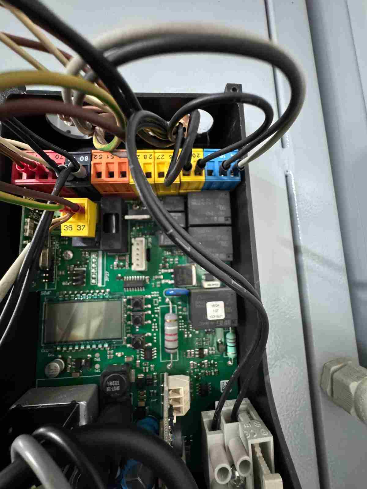

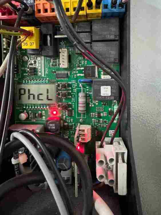

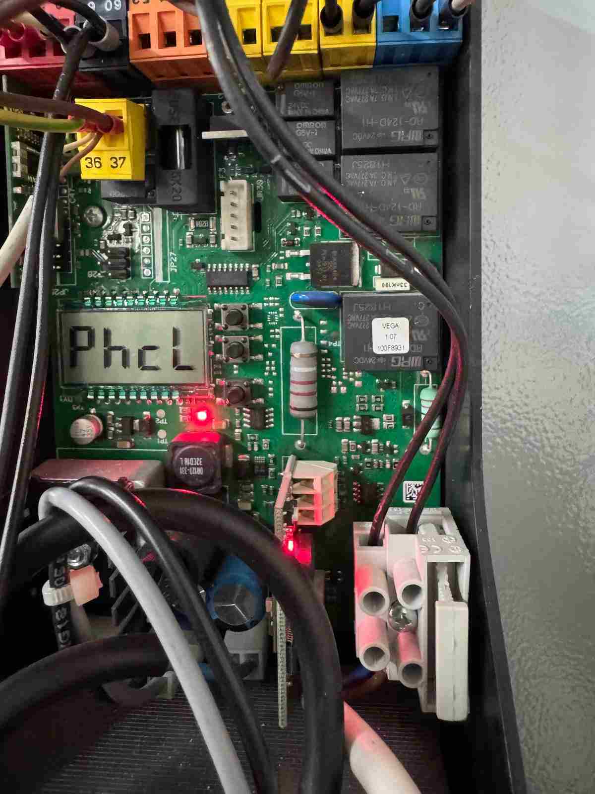

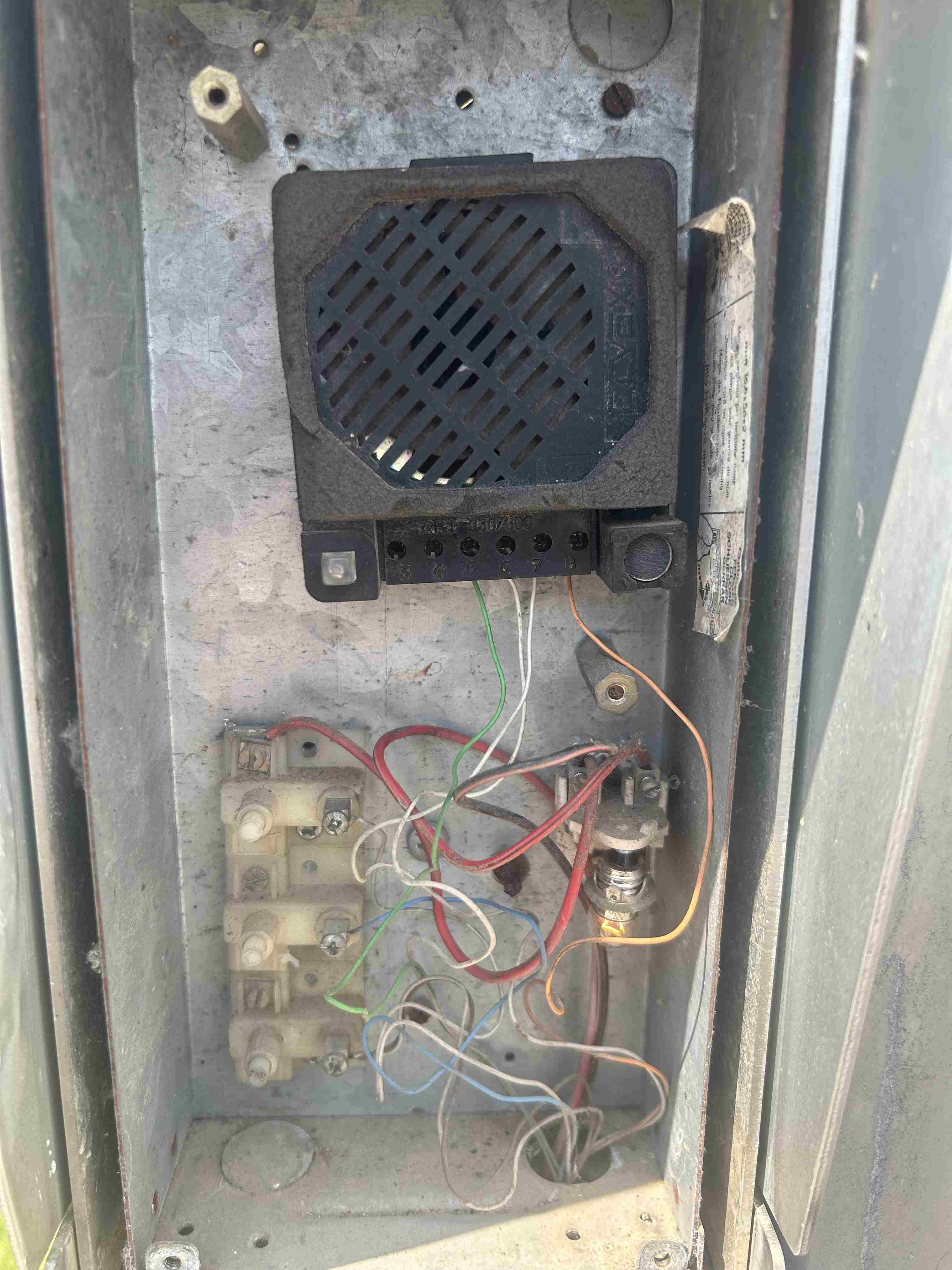

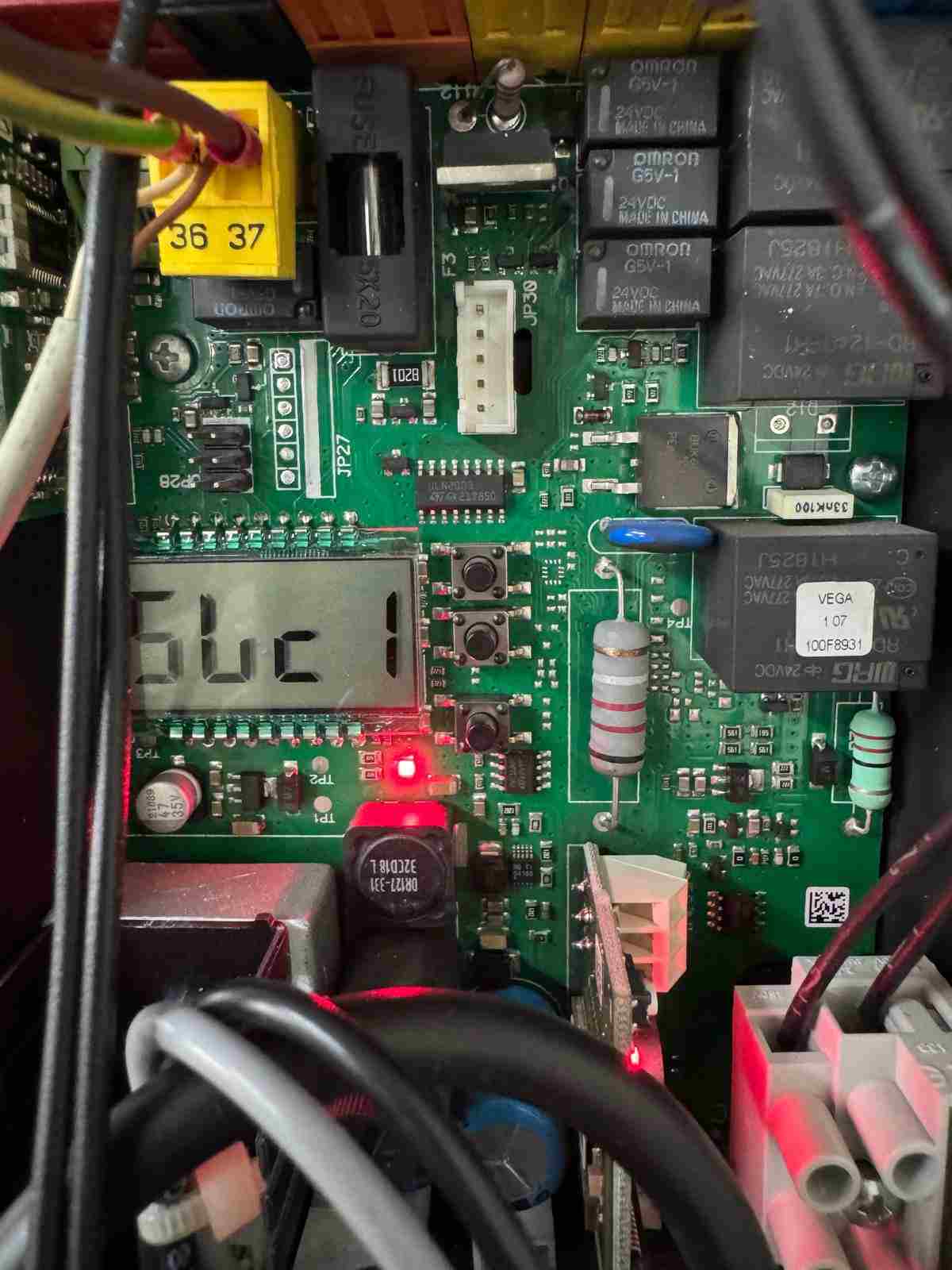

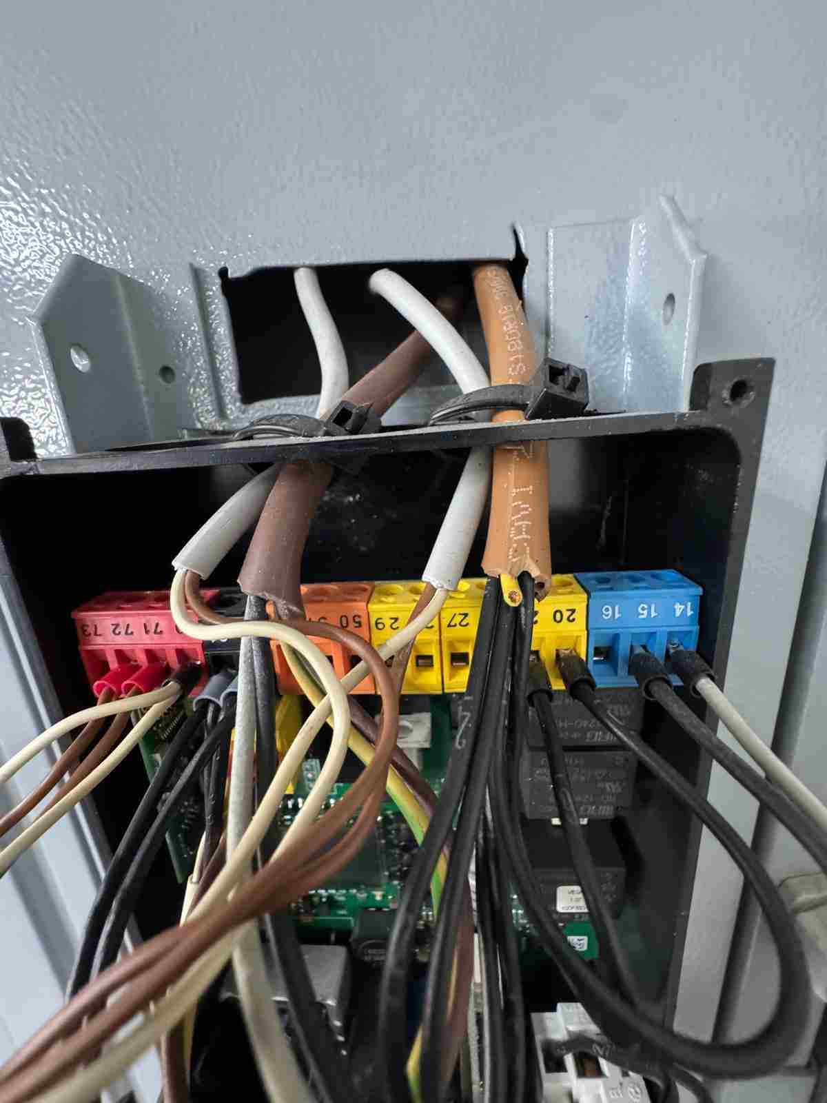

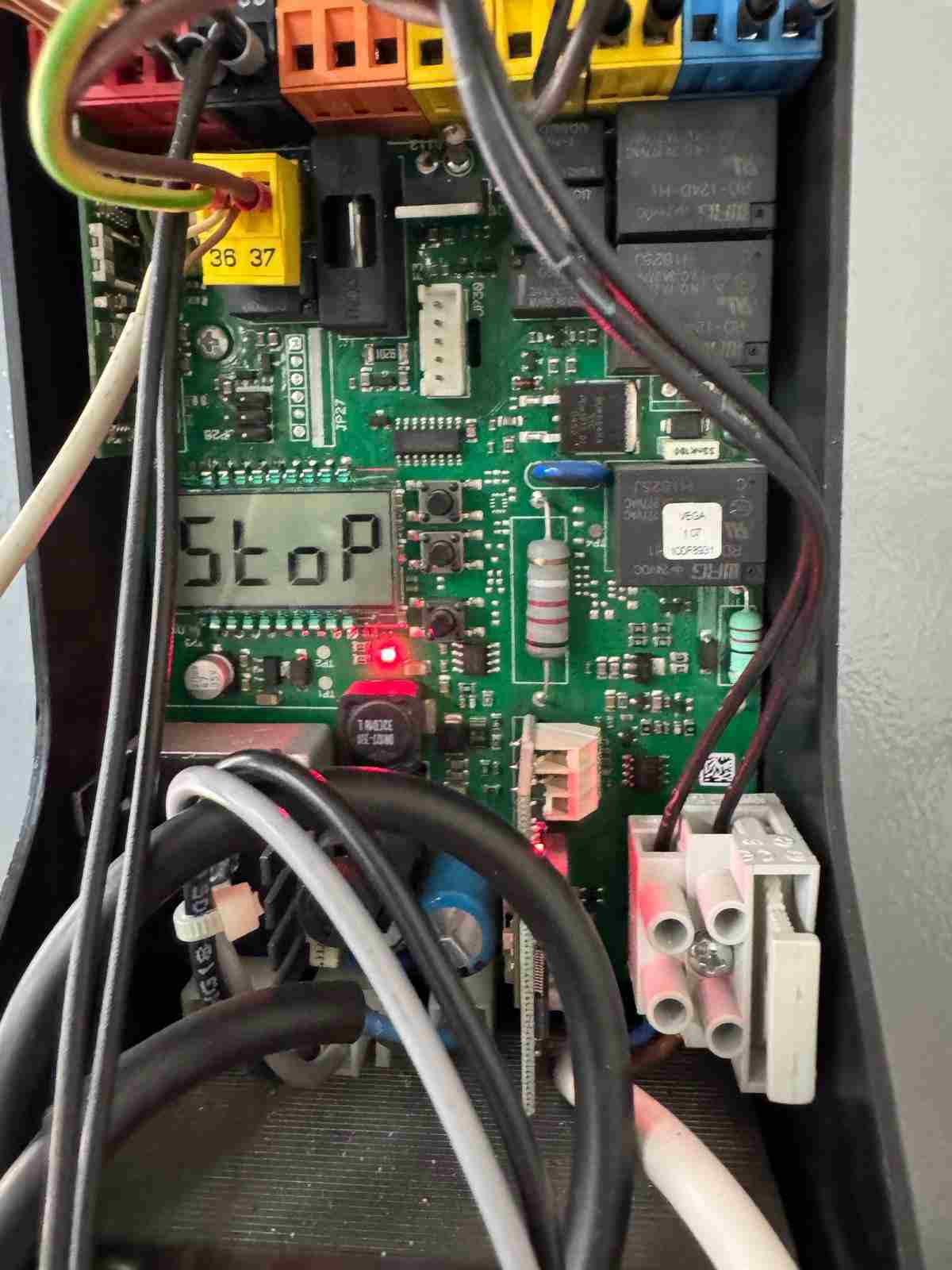

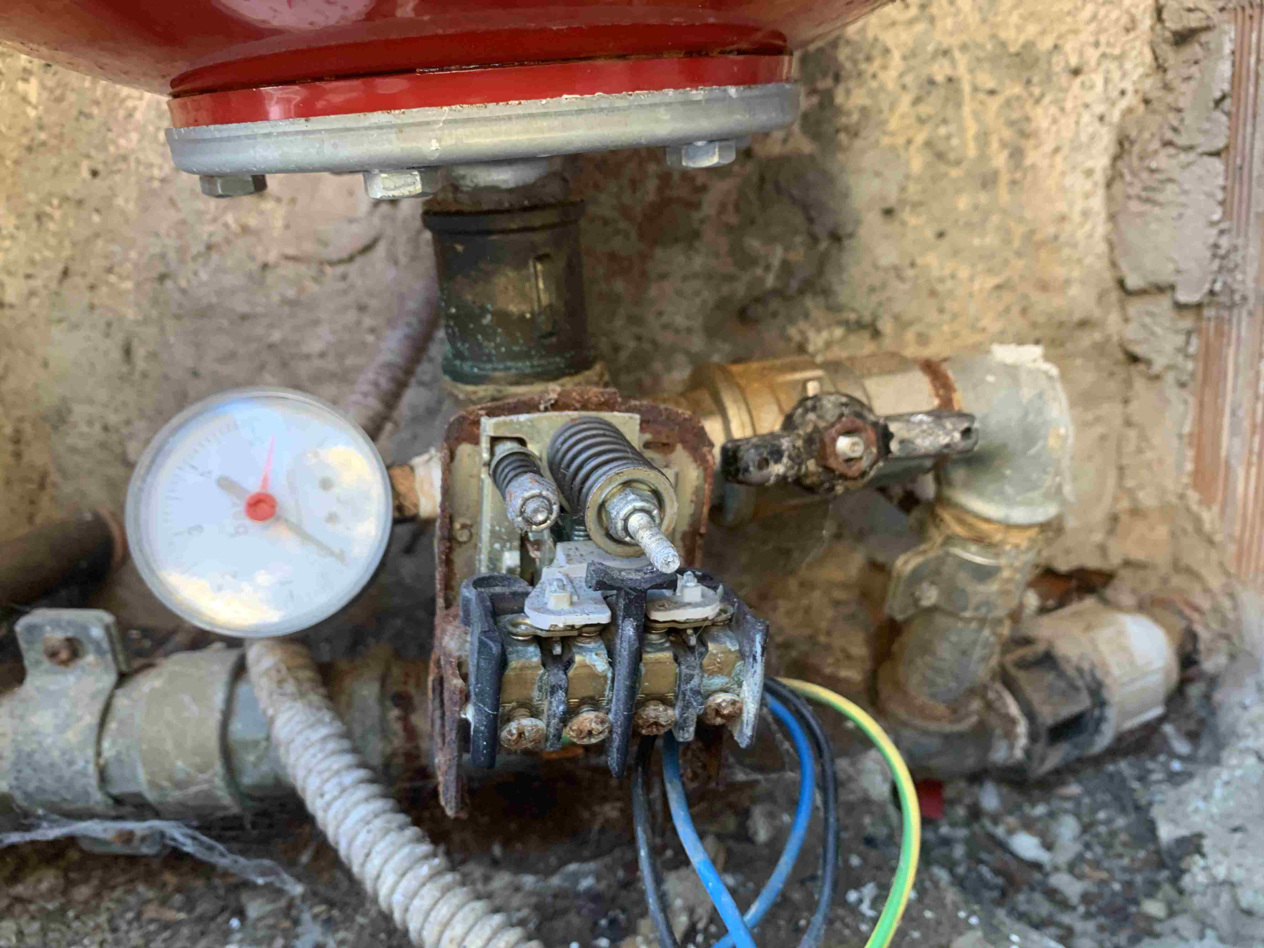

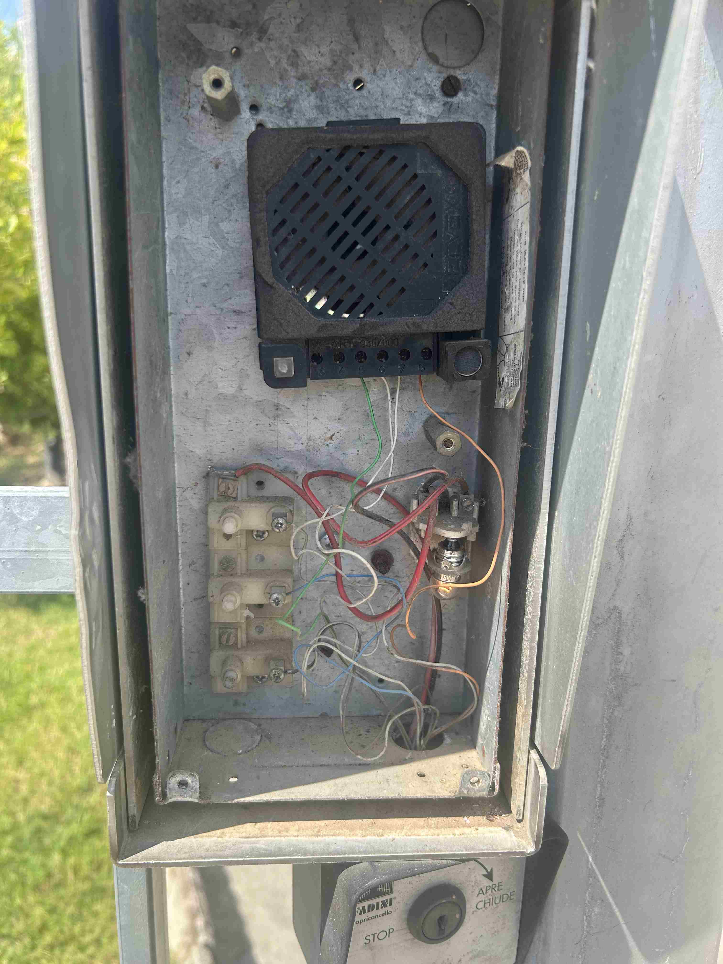

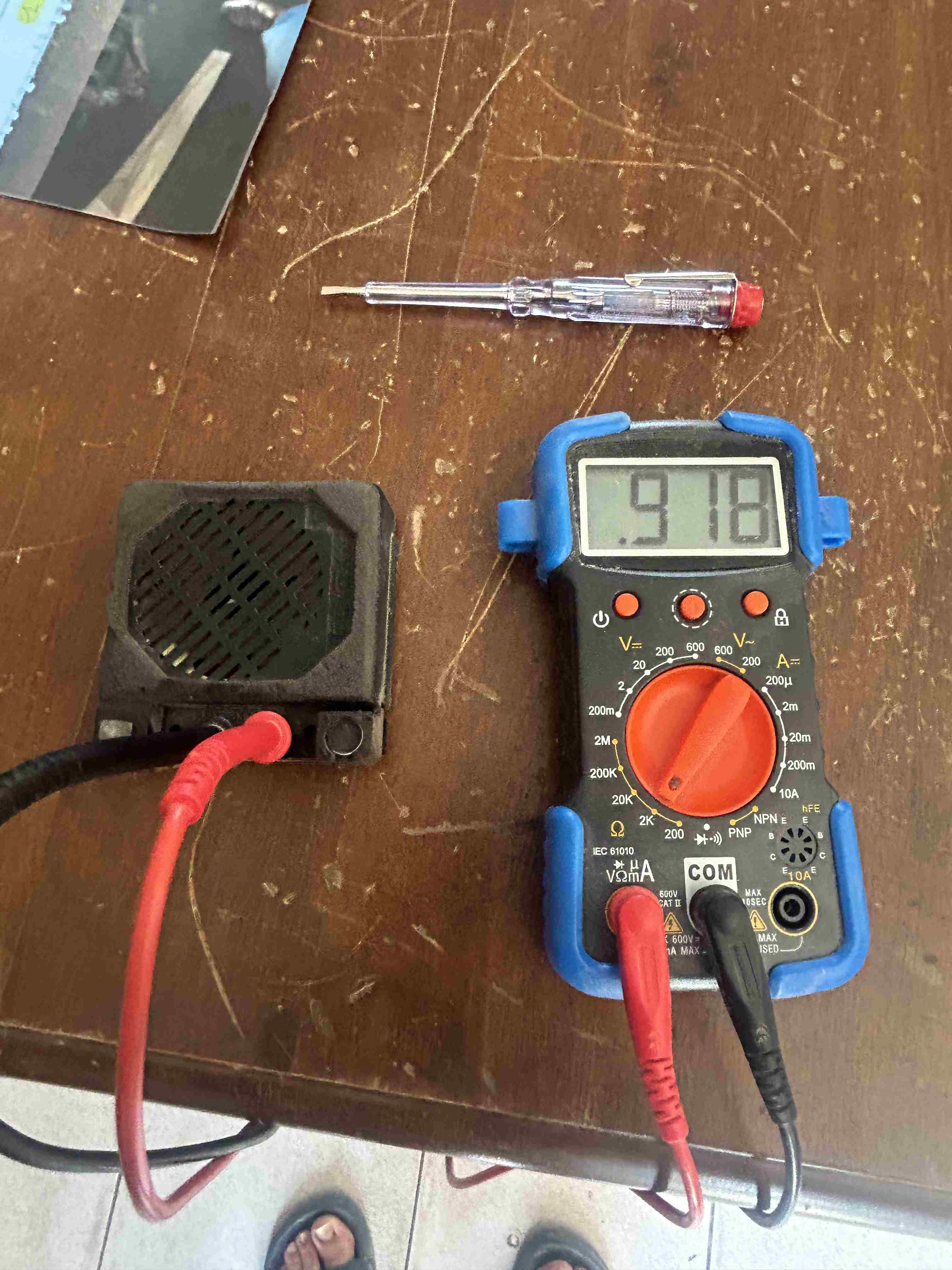

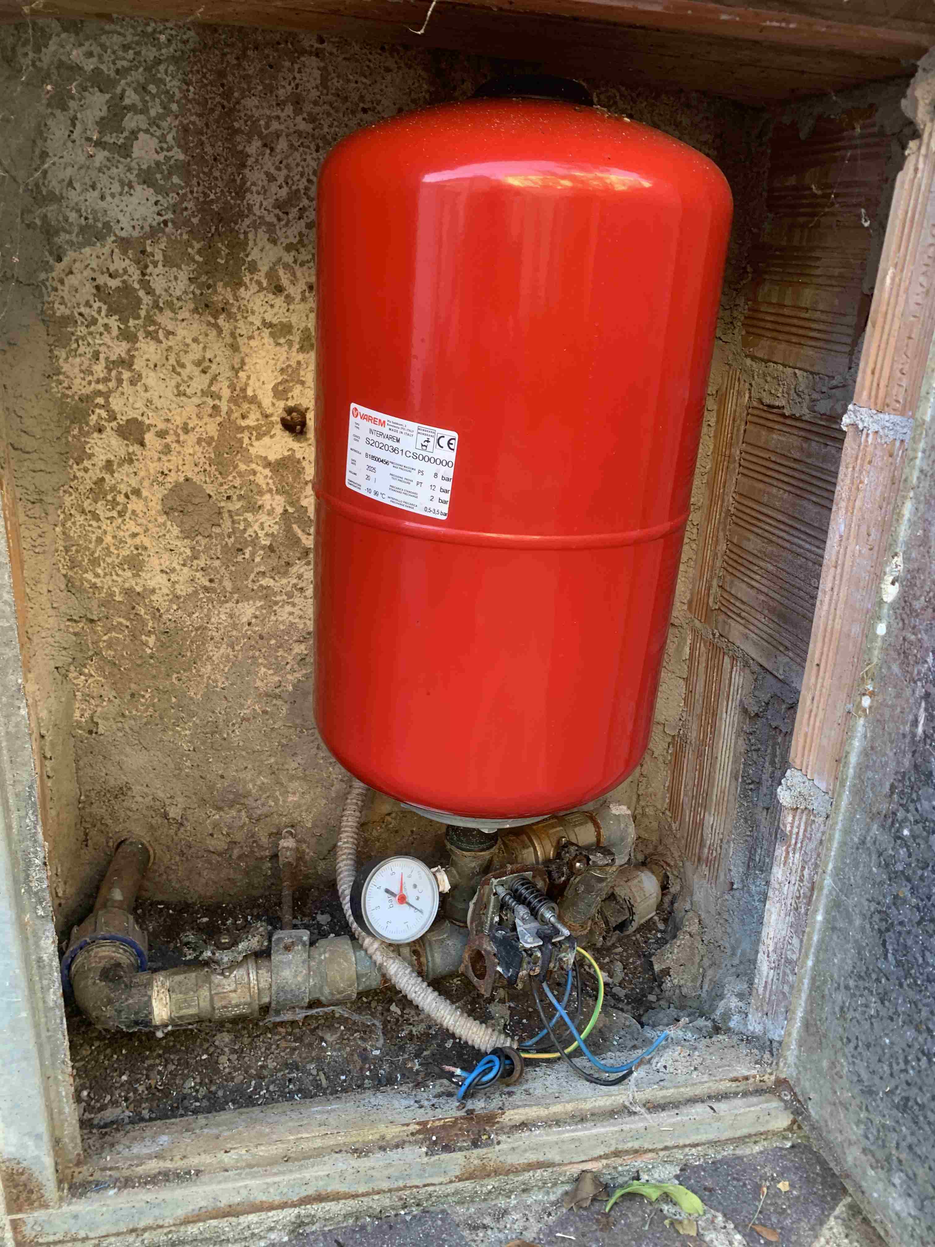

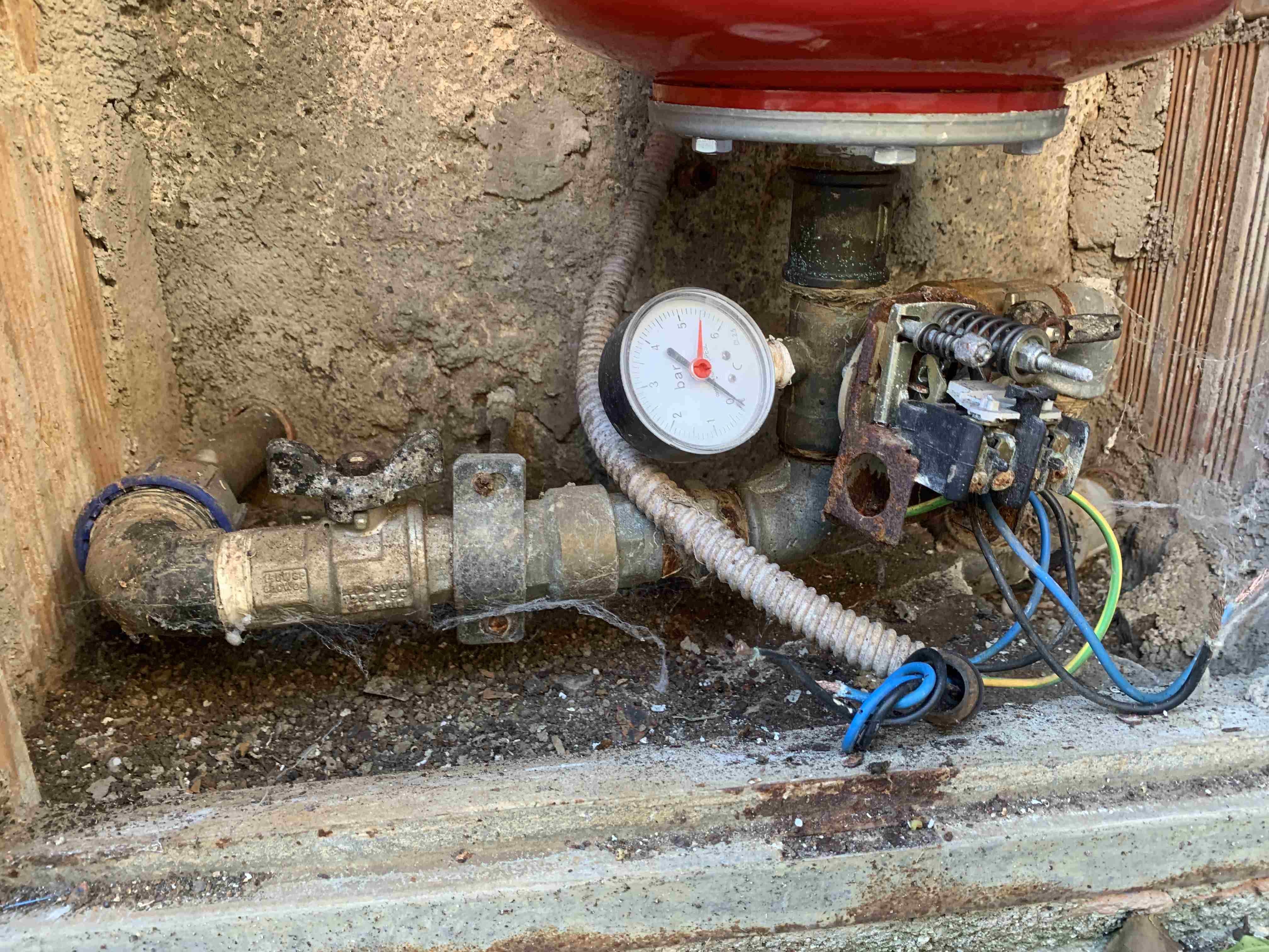

Scelta pressostato corretto sistema autoclavato
zio_mangrovia ha risposto a zio_mangrovia alla discussione in Pompe (Idraulica)
Trattasi di pozzo ad anelli di 1 m di diametro e profondo non oltre i 4 metri, fatto artigianalmente dal vecchio proprietario come del resto l'impianto. A dirla tutta sto aspettando dei ricambi della pompa perché si era rotta la plastica del galleggiante (andava in corto l'impianto), quando sono andato a aprirla per cambiare il galleggiante con il cavo ho trovato il box in plastica porta-condensatore quasi fuso compresa la morsettiera con i fili. Attendo i pezzi di ricambio e non appena in esercizio vi invio questi dati per aver un quadro più completo: - pressione del vaso di espansione - range di intervento del pressostato - tempi di attacco/stacco pompa - se gli irrigatori sono auto compensanti Mi preso un po' di dubbi quando ho visto le condizioni del box porta-condensatore, la pompa funzionava ancora bypassando il galleggiante, per cui il problema è il galleggiante ma ho preferito mettere in sicurezza la pompa ordinando anche gli altri pezzi. Pero' sospetto che il tipo di impianto posso aver contribuito al danno interno Intanto un po di foto : Come vedete lo spazio è piccolo e non posso mettere un vaso di espansione più grande, sono in un vicolo cieco. Grazie a tutti per l'aiuto e i contributo che mi state dando. -
Riesumazione vecchio congelatore Ignis anni 70/80 con maniglia svitata
Leone2285 ha risposto a SuperUCCU alla discussione in Frigoriferi - Congelatori
Dall'obsolescenza programmata all'eternità inaspettata! -
Problema con citofono Elvox 930/000
Fedemene01 ha risposto a Fedemene01 alla discussione in Citofoni, videocitofoni e intercomunicanti
Ciao roby allora ho fatto la prova sui morsetti 6 e 7 e mi da circa 900 ohm, ti allego le foto. Grazie -
Delchi di 30 anni
boschwfl1661 ha risposto a boschwfl1661 alla discussione in Guasti/Problemi Climatizzazione
Si ma ancora non mi ha consigliato nessun prodotto. Di nulla. La domanda viene spontanea: perché continuate a rispondere? Avete già risposto esaurientemente no? -
Delchi di 30 anni
Alessio Menditto ha risposto a boschwfl1661 alla discussione in Guasti/Problemi Climatizzazione
Allora tornando faticosamente in tema, per le dispersioni non mi preoccuperei, se è connesso sicuramente a terra non c’è pericolo, per le dispersioni “fisiologiche”, nel senso che il differenziale per forza deve avere una tolleranza, che tu chiedevi da dove arrivavano, te l’ho già scritto e te lo ripeto: l’isolamento dei cavi di statore del compressore con gli anni cala, e cala più velocemente più il compressore si scalda, e si scalda di più se il condensatore è sporco. Tu dici che il clima bene o male fa freddo, ci hai detto che non puoi e non vuoi pulire il condensatore come si deve, ma vuoi usare prodotti che dicono di pulire (mentre tutti noi qui ti diciamo non funzionano), per cui usali se non puoi fare a meno, e goditi il fresco finché funziona. Sinceramente per me la discussione era finita la pagina scorsa, ma non per farti dispetto ma perché se oggettivamente non puoi fare di più, di cosa stiamo parlando? -
Delchi di 30 anni
boschwfl1661 ha risposto a boschwfl1661 alla discussione in Guasti/Problemi Climatizzazione
Ma è chiaro che non mi aspetto quasi nulla da un pulitore schiumogeno su un pacco lamellare vecchio di 30 anni mai pulito. Il discorso era al limite di tentare di ripristinare parzialmente l'efficienza massima e anche li ho i miei dubbi, perché comunque la macchina ha 30 anni e sebbene funzioni ancora come dicono gli americani "it's on borrowd time" ossia finche funziona è tutto di guadagnato. Domanda: voi che siete del mestiere, cosa vi aspettereste dalla pulizia di un pacco lamellare vecchio di 30 anni mai pulito? Io ho visto che le lamelle sono proprio ossidate, sono grigie non lucenti e rugose al tatto, in realtà di sporco ce n'è poco, di polvere ce n'è poca, è proprio l'alluminio delle lamelle ad essere mangiato ed ossidato da 30 anni di esposizione all'aria inquinata di città. Cosa vuoi che mi aspetti da una situazione simile? -
Delchi di 30 anni
giorgio17 ha risposto a boschwfl1661 alla discussione in Guasti/Problemi Climatizzazione
"Ideale per la manutenzione sia di sistemi domestici che professionali, questo prodotto rimuove polveri, impurità e residui organici, limitando la formazione di odori sgradevoli e garantendo un ambiente più pulito. L'uso regolare protegge l'impianto e prolunga la durata degli apparecchi, riducendo interventi di manutenzione straordinaria." E già con queste frasi sarebbero da denuncia,perché protegge l'impianto e prolunga la durata degli apparecchi è falso. Questo dal sito Arexons -
Delchi di 30 anni
giorgio17 ha risposto a boschwfl1661 alla discussione in Guasti/Problemi Climatizzazione
10 anni fa il disinfettante che adoperavo costava all'ingrosso 25 euro a bomboletta,il detersivo una tanica da 3 litri sempre all'ingrosso veniva 50 euro e tu vuoi farmi passare per un buon prodotto uno spruzzino da 5 euro. Hai cominciato questa discussione con la dispersione di terra(misurata in millivolt...)e hai detto di aver pulito la batteria con la schiuma. La schiuma è un prodotto che non ho mai consigliato ai miei clienti,e anche qua sul forum,è un prodotto da usare con cautela e anche se la casa produttrice dice di non risciacquare devi spiegarmi dove va lo sporco. Ti hanno detto di risciacquare con acqua le batterie e per essere pignoli io aggiungo che prima di accendere il condizionatore a freddo la batteria della macchina esterna andrebbe asciugata per evitare che si formi qualche residuo di calcio. Finisco la discussione perché ci sarebbero troppe cose da spiegare a chi vuole ascoltare,ma tu non mi sembri quel tipo di persona. - Oggi
Delchi di 30 anni
Alessio Menditto ha risposto a boschwfl1661 alla discussione in Guasti/Problemi Climatizzazione
Se ti vuoi divertire, vai nella sezione “LAVATRICI”, e dire che, siccome sui detersivi liquidi NON c’è scritto che mangiano la crociera del cestello e altre parti, tu lo vuoi usare lo stesso perché Vai poi mi sai dire. Infatti ne sappiamo di più perché noi li usiamo quei prodotti. Vendono anche i turafalle per i circuiti frigoriferi, ma ogni tanto creano delle morchie e dei tappi spaventosi, tutto si vende e tutto si può usare, ma bisogna essere prudenti, specie se dei professionisti come noi ti mettono sull attenti. -
Problema basculante BFT
massimo7210 ha risposto a massimo7210 alla discussione in Cancelli elettrici
Ho fatto il ponte anche con 70-72 70-71 esce Sluc 1 sul display però adesso il basculante parte in alzata sul display c'è una sequenza di numeri e arriva a finecorsa si ferma e Sluc1... se premo ancora il basculante si abbassa sempre sequenza di numeri a fine corsa chiuso display su SLuc1, quindi adesso il basculante funziona però sono escluse le sicurezze. -
Delchi di 30 anni
boschwfl1661 ha risposto a boschwfl1661 alla discussione in Guasti/Problemi Climatizzazione
Il prodotto Fulcron della Arexsons senza risciacquo è progettato anche per le unità esterne e forma una schiuma. Delle due l'una: o voi del forum ne sapete di più della Arexons o viceversa. Non lo dico io eh. C'è proprio scritto. Il messaggio che dorebbe passare è che un produttore prima di scrivere una cosa (il non risciacquo) che potrebbe provocare danni al pacco lamellare dell'unità esterna ci pensa due volte perché se scrive senza risciacquo e poi il non risciacquare provoca danni esso è passibile di causa legale. E non si espongono fino a questo punto. -
Problema basculante BFT
massimo7210 ha risposto a massimo7210 alla discussione in Cancelli elettrici
Ho fatto il ponte 70-72 esce Stop sul display -
Delchi di 30 anni
Alessio Menditto ha risposto a boschwfl1661 alla discussione in Guasti/Problemi Climatizzazione
Certo questo è comprensibile, l’unico problema è che lo stai chiedendo in un Forum dove chi ti risponde non è uno scappato da casa, ma siamo quasi tutti del mestiere, quindi non vuoi ma continui a farlo per interposta persona A parte che qui stiamo divagando con il discorso, ti hanno già fatto notare che il risciacquo avviene col facendo lavorare lo split per alcune ore, quindi è sottinteso che in un modo o nell altro si DEVE risciacquare, ma sull unità esterna non si può nemmeno fare questo, anzi, appena l’accendi le alette si riscaldano e la schiuma invece che essere dilavata come nello split, si secca e diventa come pietra. -
Problema basculante BFT
massimo7210 ha risposto a massimo7210 alla discussione in Cancelli elettrici
Ciao non ci sono morsetti 40 41 43 allego foto display come si presenta adesso Quando apro la porta esce Stop Premendo la costa pneumatica Foto della morsettiera -
Qui trovi qualcosa.
Il software LOGO!Soft Comfort ha la simulazione del programma caricato.
Beretta Meteo mix 28 CSI AG temperatura instabile
Stefano Dalmo ha risposto a rj99 alla discussione in Guasti/Problemi Riscaldamento
Le temperature dell’acqua di rete sono molto alte e le caldaie vanno in sofferenza . Si dovrebbe solo vedere se c’è la possibilità di tarare più al minimo la valvola gas . intanto puoi provare a staccare un filo dal modulatore e vedere se la fiamma si abbassa o rimane alta . -
interruttori ticino
Edoardo 007 ha risposto a Edoardo 007 alla discussione in Progettazione impianti elettrici civili e terziario
si chiaro, quindi devo cambiare tutti gli interruttori, pulsanti e deviatori presenti nella 507, idem nelle altre. Maurizio, ma come faccio a capire se sono la vecchia versione o la versione attuale rivisitata? Almeno mi regolo se online c'è qualche scarto di magazzino così non prendo tutto ma solo il rotto, se invece dovessi cambiare tutto, almeno voglio capire cosa sto comprando senza soprese e quindi se il vecchio modello o il nuovo modello. Ultima cosa, se non ricordo male, la mia serie è la air ma non mi ostino, so per certo è che è il modello assiale, ma questo dalla foto penso che l'hai già intuito. Grazie. -
roby34 ha aderito alla comunità
Delchi di 30 anni
boschwfl1661 ha risposto a boschwfl1661 alla discussione in Guasti/Problemi Climatizzazione
Ok ma per me è impossibile perché l'unità esterna è stata installata in modo da non avere spazio sufficiente per aprire la copertura sopra; per lavorarci da dietro è scomodo ma ce la si fa se devo inserire uno spruzzino, una idropulitrice a batteria assolutamente non ci passa. La griglia anteriore non vorrei toccarla perché la plastica è cotta dal sole e ho paura mi rimanga in mano se tento di toglierla per accedere alla ventola dentro. Questa è la mia situazione. Tu quale prodotto consigli? -
Delchi di 30 anni
boschwfl1661 ha risposto a boschwfl1661 alla discussione in Guasti/Problemi Climatizzazione
Ti sbagli di grosso, mi dispiace dirlo. Io non voglio insegnare nulla a nessuno, ho solo chiesto da cosa potesse dipendere l'eventuale dispersione di tensione, che poi fortunatamente non sono riuscito a rilevare con il multimetro. Aggiungo anche che se il dire che una casa produttrice seria e reputabile come la Errecom, o l'Arexons o chi per loro scrivono su un prodotto che non necessita di risciacquo io non sono nessuno per non fidarmi. Mi fido e non risciacquo. Se questo comportamento viene preso per lesa maestà non è affar mio. Si brucerà il compressore? Pazienza, la macchina ha 30 anni ed ha superato il fine vita da parecchio. Ne approfitterò per cambiarla con una che non si tramuti in un salasso sulla bolletta elettrica e tutti felici. -
Delchi di 30 anni
boschwfl1661 ha risposto a boschwfl1661 alla discussione in Guasti/Problemi Climatizzazione
Aria ambiente e all'uscita dello split -
rj99 ha iniziato a seguire Beretta Meteo mix 28 CSI AG temperatura instabile
Beretta Meteo mix 28 CSI AG temperatura instabile
rj99 ha risposto a rj99 alla discussione in Guasti/Problemi Riscaldamento
Ciao Stefano e grazie per avermi risposto... allora la temperatura del sanitario era a 45 gradi, ho provato ad aumentarla ieri a 55 ma non è cambiato nulla. Praticamente se apro solo calda la caldaia parte e non si spegne invece, se miscelo sia in cucina che in doccia ho notato che continua a spegnersi e riaccendersi e probabilmente proprio quando è spenta (circa 10 secondi) in quel momento arriva acqua fredda...che poi non è gelata ma è tiepida. Stamattina ho pulito esternamente con spazzola di metallo lo scambiatore primario e soffiato con compressore però non è servito. Grazie per l' aiuto.... -
puc60 ha iniziato a seguire Tempo libero e passioni condivise.
"Chi ha voglia di scambiare quattro chiacchiere su un progetto, una cena o una passeggiata tra colleghi appassionati di automazione? Magari qualcuno con cui condividere anche un aperitivo dopo il turno…" MeetAgree.com
JNVI ha aderito alla comunità
Delchi di 30 anni
giorgio17 ha risposto a boschwfl1661 alla discussione in Guasti/Problemi Climatizzazione
Deve essere un ottimo prodotto se costa 5 euro. -
Prima fai la prova della lampadina e poi si continua la ricerca guasto
