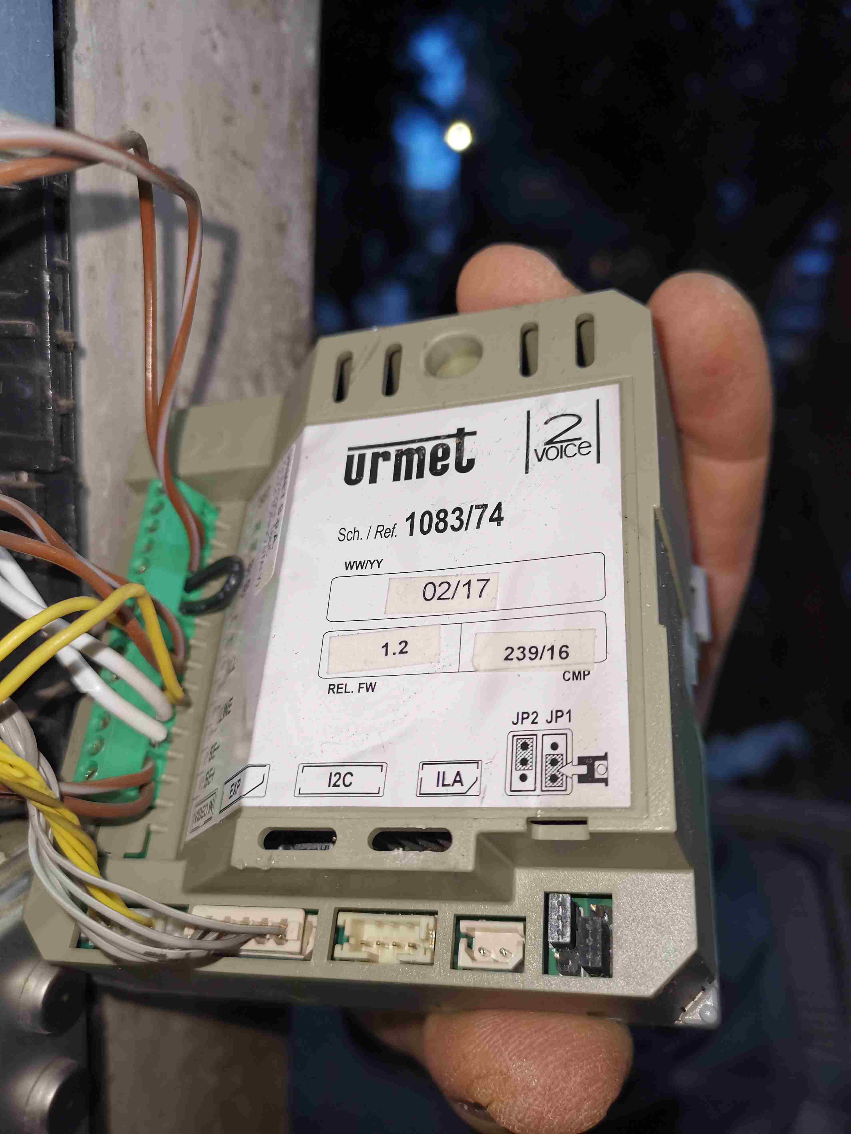

maxbax ha iniziato a seguire Urmet 2 voice problema fonia
Urmet 2 voice problema fonia
maxbax ha inserito una discussione in Citofoni, videocitofoni e intercomunicanti
Salve a tutti. Vorrei un aiuto se possibile magari da qualcuno che già ha avuto e risolto il problema. Abbiamo un condominio che lamenta un problema di fonia provato sul posto effettivamente c'è un forte rumore di fondo che rende la comunicazione non possibile. Siamo intervenuti e siccome lo stabile ha due scale con due pulsantiere distinte ma uguali abbiamo fatto la prova di invertire il modulo fonia visto che l'altra scala non ha problemi. Il modulo è 1083/74 ma alla prova non è cambiato nulla il problema rimane. Quindi non è il modulo fonia. Chiedo cosa potrebbe essere il problema? Essendo un digitale non credo che sia una utenza essendo appunto un digitale. Cosa potete darmi come consiglio o controlli che posso fare? Grazie a chi mi può dare un aiuto. Saluti massimo -
AEG T59840 non asciuga più bene
guidobras ha risposto a guidobras alla discussione in Lavatrici - Asciugabiancheria
no, ha un filtro a rete sull’oblo’ e uno a rete davanti allo scambiatore. entrambi in ottimo stato.. - Oggi
Tensione al contatore si abbassa con il carico
Livio Orsini ha risposto a jacoscar alla discussione in Altro su impianti elettrici civili
Potrebbe essere quello il trasformatore da palo per passare dalla linea di media a quella di bassa tensione. Se al contatore scendi a 190V c'è poco da fare: il problema sta a monte. L'ente fornitore è chiaramente in difetto perchè fornisce energia con tensione inferiore di oltre il 10% rispetto ai 230V nominali. Potresti usare un autotrasformatore elevatore con varie prese ed un sistema automatico di cambio presa in modo da mantenere la tensione nell'intorno dei 230V. Però spenderesti dei bei soldini per tamponare un problema che dipende dal fornitore. -
Installazione filtro EMI su ciabatta auto costruita e Powerline
Livio Orsini ha risposto a Maximarco83 alla discussione in Altri argomenti elettrici
Nello schema che hai inserito metti il filtro dopo la presa con powerline e prima delle utenze della rete. In questo modo il filtro, se è efficiente, taglia anche i segnali della rete dei segnali. Forse la soluzione proposta da Allumy potrebbe dare qualche risultato. Io resto comunque molto scettico sull'affidabilità di una simile soluzione. La soluzione powerline, per portarmi la rete internet dove mi serve, lo cassata più di 20 anni fa. Non potendo portare l'adsl con cavo optai per modem router wifi, estendendone la portata tramite un ripetitore. Da allora non ho più avuto problemi di connessione, anche oggi che viaggio ad oltre 50Mbits -
Non ricarica la batteria tester HT
Livio Orsini ha risposto a casa74 alla discussione in Elettronica generica
Significa 3,6V a cella, però potrebbe anche avere una cella ottima ed una completamente morta. Devi verificare lo stato delle 2 celle. Se non si carica anche con quell'assorbimento di corrente, significa che la batteria è guasta. -
AEG T59840 non asciuga più bene
puma87 ha risposto a guidobras alla discussione in Lavatrici - Asciugabiancheria
Una domanda, visto che quelle lamelle sono veramente pulite... Ma la tua asciugatrice ha il filtro in spugna davanti alle stesse? Ho visto video raccapriccianti di asciugatrici Electrolux che dopo pochi anni sono completamente intasate, e ovviamente non hanno più il filtro in spugna. Non solo, la lanugine in quelle macchine ha quasi completamente riempito l'interno della macchina, secondo me è veramente pericoloso e potrebbe dar vita ad un principio di incendio! - Ieri
jacoscar ha iniziato a seguire Tensione al contatore si abbassa con il carico
Tensione al contatore si abbassa con il carico
jacoscar ha risposto a jacoscar alla discussione in Altro su impianti elettrici civili
Sono passati 3 anni dall’ultimo post su questo thread. Aggiornamenti nel frattempo: Ho cambiato il contatore da monofase a trifase e la potenza contrattuale è stata aumentata a 10 kW, per l’installazione della pompa di calore. La casa accanto (di mia sorella) è stata ristrutturata e dotata anch’essa di un nuovo contatore trifase 10 kW con pompa di calore. L’autotrasformatore è ancora presente, ma funziona solo su una delle fasi, quella collegata alla colonnina di ricarica. Quando l’auto elettrica carica a 7 kW, sebbene la tensione venga “ributtata su”, sull’altra abitazione la tensione scende fino a 190 V. Durante il cambio del contatore (circa un anno fa) ci era stato detto che avremmo potuto avere di nuovo problemi, e che sarebbe stato necessario un autotrasformatore trifase (costo stimato ~85.000 €). Avremmo comunque dovuto rifare tutta la trafila delle misure di tensione, che ho appena richiesto. Problemi attuali: Abbassamenti delle luci in alcuni momenti della sera (tensione fino a 190 V) Rottura di 3 Shelly3EM nell’ultimo anno, probabilmente dovuta ai rapidi cambi di tensione causati dallo switch dell’autotrasformatore. Non ho ancora identificato con precisione dove sia il trasformatore MT/BT, ma durante una passeggiata ho notato un possibile trasformatore a circa 1300 m in linea d’aria da casa e in quei 1300m ci sono solo quelli che credo siano solo linea in bassa tensione (non ho foto ma li descriverei come dei pali con una tripletta di cavi intrecciati) È plausibile che sia quello il trasformatore più vicino a cui siamo collegati? -
In effetti era entrato sul mercato circa nel 2010, preistoria, e probabilmente i cinesi non erano ancora molto presenti in questo settore. Ti conviene rivedere il tutto.
Ciao mithe, Evidentemente ti manca solo quello giusto ☺️ Sul contatto della MORX non devi collegare direttamente la serratura, quello è appunto un semplice contatto. Sul relè della MORX devi collegare in parallelo il pulsante con cui apri attualmente il cancello pedonale. In pratica devi dirci e meglio ancora farci vedere quale sistema citofonico hai e com'è collegato
BFT VIRGO R930130 NON SI APRE UN ANTA
ROBY 73 ha risposto a AndreaIT alla discussione in Cancelli elettrici
Bene bene! E allora è una scheda di nuovo tipo, quindi devi seguire il manuale cartaceo di cui hai postato le foto domenica. Ciao prego -
ALLUMY ha iniziato a seguire AEG T59840 non asciuga più bene
AEG T59840 non asciuga più bene
ALLUMY ha risposto a guidobras alla discussione in Lavatrici - Asciugabiancheria
Direi di sì, ha perso il 36% di capacità (per curiosità, il tuo tester misura anche l'ESR?). E chissà se il colpevole era proprio quel condensatore. -
Ok, se funziona, nessun problema, meglio così e te la sei cavata con poco. Una delle "migliaia" in giro per la rete, forse non la peggiore, ma di certo nemmeno la migliore in circolazione. Personalmente ho detto "MAI più" a questo marchio, non per l'eventuale qualità dei prodotti, ma per il comportamento che hanno avuto ed il metodo di vendita. Ho acquistato due volte ed in entrambe ho avuto un trattamento pessimo. Ciao prego
AEG T59840 non asciuga più bene
guidobras ha risposto a guidobras alla discussione in Lavatrici - Asciugabiancheria
Allora, la cosa si fa interessante… Pulito accuratamente lo scambiatore con idropulitrice industriale: più pulito di così era solo quando é uscito di fabbrica. Soffiato con compressore e lasciata asciugare un ora circa, inclinata in avanti. Provato ciclo manuale per 1h 20m: dopo una ventina di minuti dall’avvio, misurate le temperature sul punto 1 (liquefier input) ed é di circa 52 gradi, mentre sul punto 3 (evaporator input) -11.5. Liquefier input sembrerebbe entro le tolleranze operative da curva/grafico, mentre evaporator input molto sotto. Comunque lo scambiatore produce calore. Dopo 40 minuti circa aperta la porta e controllato se l’interno del tamburo era caldo: no, era a poco più della temperatura ambiente. Dopo 1h 20 la macchina ha prodotto zero condensa nelle vasche inferiore e superiore. Sembra che l’aria calda non entri nel cesto e non giri efficacemente. Una delle prime cose che avevo controllato é che la ventola posteriore girasse: l’ho fatta lavorare per mezzo minuto col pannello/convogliatore posteriore smontato e gira alla grande. Forse non é abbastanza e col pannello montato non ha abbastanza forza? Ho misurato la capacità del condensatore da 5 microfarad e ho letto sul tester 3.2. Fiacco. Pensavo fosse un condensatore di spunto, ma invece il motore incorporato nella ventola potrebbe anche usarlo sempre… Altro sospetto: le guarnizioni di tenuta. Non sento perdite d’aria avvicinando la mano al bordo del pannello/convogliatore posteriore. La guarnizione sembra abbastanza buona. Invece quella rossa che si vede in foto é malconcia: ho cercato di sistemarla alla meglio, ma é posticcia. Il service manual parla di una “rear seal” dietro al tamburo: potrebbe essere quella? Intanto cambierei il condensatore. Che ne pensate? -
phantom_83 ha iniziato a seguire Problema autoclave con press control ed elettrovalvola
Problema autoclave con press control ed elettrovalvola
phantom_83 ha inserito una discussione in Pompe (Idraulica)
Salve a tutti! Sto riscontrando un problema al mio impianto idraulico. Vi spiego brevemente…l’acqua dell’acquedotto entra nel recipiente. Siccome ogni tanto l’autoclave si attaccava l’idraulico mi ha montato un elettrovalvola collegata alla presa del motore (autoclave) con press control. Diciamo che ha funzionato. Ieri ho voluto montare dopo l’elettrovalvola all’ingresso del recipiente (serbatoio da 1500lt) un filtro anticalcare ( quelli con vaschetta trasparente e “tappo” blu). Attivo il motore per vedere se ci sono perdite e mi accorgo che praticamente non si staccava più il motore. Chiudo valvola ingresso recipiente ed il motore si stacca. Allora penso che magari è il caso di montare il filtro prima dell’elettrovalvola. Non è cambiato niente. Devo chiudere la valvola per far staccare il motore. Cosa può essere successo? Magari ho spostato o danneggiato qualcosa tipo il galleggiante all’interno del serbatoio? -
razzamala ha iniziato a seguire Tv led Saba 49 pollici non accende
Buongiorno sono nuovo del forum ma lo seguo da tempo.. ho un problema con la tv Led SABA 49 POLLICI.. era accesa come tutti i giorni ad un tratto sri e spendolo schermo non si sentova piu laudio e il led rosso spendo.. dopo vari tentativi di riaccenderla col telecomando ho staccato la spina ho atteso circa 1 min abbondante e poi l'ho inserita ma nessun segno di vita solo un cicalino lieve cip cip cip cip cip cip cip cip continuo che previene da dietro dove c'e la scheda marrone ma nulla di che .. stacco e riattacco stessa identica cosa ogni volta.. da cosa puo dipendere grazie per chi mi aiuta. Purtroppo non mi fa caricare il video per farvi sentire in cip cip ma penso provenga dal centro.
razzamala ha aderito alla comunità
Cccla ha iniziato a seguire Vimar byme 21509, esportare db su centrale
Buonasera a tutti, mi sono appena iscritta per cercare di sistemare il mio impianto Vimar by me. non sono un’addetta ai lavori e procedo faticosamente per tentativi. Ho esportato la configurazione della centrale 01956 con easytool professional tramite interfaccia 1998 e cavo strip. ora vorrei trasferire questa configurazione su centrale 21509. Ho quindi creato un nuovo progetto 21509 e ho importato la configurazione della 1956 da file. Ora se cerco di esportare tutta la configurazione su centrale 21509 mi restituisce errore per “versione del software obsoleta” e mi consiglia di aggiornare la centrale 21509. So che è una procedura delicata, devo aggiornare la centrale? Questo significa aggiornare il firmware? C’è una procedura consigliata? Rischio poi che gli altri dispositivi montati siano troppo vecchi e non più compatibili? Eventualmente c’è un’altra procedura? Grazie a tutti.
causicurti ha iniziato a seguire indesit DIF66T9 dea 700 lampeggiano tutti i led dopo un pò.
indesit DIF66T9 dea 700 lampeggiano tutti i led dopo un pò.
causicurti ha risposto a causicurti alla discussione in Lavastoviglie
La resistenza è ok. domani provo il condensatore di filtro. -
Cccla ha aderito alla comunità
Sportello del cestello della lavatrice a carica dall'alto
UABC80 ha risposto a rbacchi alla discussione in Lavatrici - Asciugabiancheria
Mamma mia, se penso che nel manuale della mia ci sono anche delle foto, un paio di fogli aggiuntivi allegati e il test per la durezza dell'acqua (sponsorizzato, ma vabbè) 🤐… Facci sapere poi come va a finire con l'assistenza OT: non so se sia la tua prima Whirlpool a carica dall'alto, e siccome dubito che abbiano risolto il problema della ruggine alla lamiera del coperchio, ti consiglio di asciugare per bene alla fine di ogni lavaggio la sua parte interna; così eviti il mal di testa di riverniciarlo (a me è successo dopo nemmeno due anni dall'acquisto) e/o cambiare la molla che lo tiene aperto, che anche se è rivestita di plastica col tempo marcisce lo stesso -
Raeziel ha iniziato a seguire 3kek1
Installazione filtro EMI su ciabatta auto costruita e Powerline
ALLUMY ha risposto a Maximarco83 alla discussione in Altri argomenti elettrici
C'era una discussione di 10 anni fa con lo stesso tuo quesito, non risolta però, quindi per il momento non la linko. Ho visto anche su un altro forum un quesito identico, anche lì non risolto... E allora mi prendo questo rischio, ovviamente non prometto miracoli, ma un tentativo a bassissimo costo lo farei. Questo è un filtro che puoi trovare per esempio dentro una lavatrice o una lavastoviglie, non è ingombrante e in rete si trova anche a meno di 10€. E' da 250VAC - 16A (da 275VAC sarebbe meglio) Nello schema stampigliato, le connessioni con i condensatori vanno verso le utenze PC ecc. mentre le connessioni dove non ci sono i condensatori vanno collegate all'ingresso di alimentazione del Powerline (la spina, insomma). La terra, ovviamente, va alla terra. Ho scelto questo tipo di filtro perché, a differenza di quelli inscatolati metallici rettangolari, ha due connessioni senza condensatore ma solo i capi dell'induttanza di filtro common-mode, e lì i segnali del Powerline non dovrebbero venire assorbiti ma rimanere abbastanza forti e viaggiare lungo le tue linee elettriche fino ad arrivare (si spera) all'altro Powerline che hai nel box. Se vuoi cimentarti in questo tentativo o hai dubbi, fammi sapere. -
Amplificatore Peavey 3000 - canale DX in protezione
ez9 ha risposto a ez9 alla discussione in Radio - Stereo - Autoradio - HiFi - CD - DVD
oggi ho fatto alcune prove ma mentre gli altri giorni DDT stava sempre attivo e quindi l'uscita bloccata, oggi mentre cercavo di capire le differenze sul clip detector dei 2 canali il canale passava dal blocco all'apertura in modo casuale (sempre con ingresso scollegato) e mi sono accorto che stava cominciando a fumare ho spento tutto e ho visto che la pista che collega i collettori superiori con i collettori inferiori stava cominciando a fare da fusibile. controllo i finali ed ora Q115 e' in corto. ma sono sicuro che non lo era, magari era danneggiato e questo ha scatenato il problema ed ora e' saltato completamente? Vedo di recuperarne uno simile e lo sostituisco. Non ho trovato altro di strano li attorno, Q110 e Q109 non li ho smontati ma non sono in corto e hanno gli stessi valori degli omologhi Q310 e Q309 sull'altro canale. -
apertura a distanza 2 portoncini
Bruno1970 ha risposto a Bruno1970 alla discussione in Citofoni, videocitofoni e intercomunicanti
Salve a tutti, cerco aiuto, ho un impianto bticino my home server 1. Attuatori da quadro e relè scs di interfaccia (3477) dopo tre anni le luci delle scale si accendono e non si spengono piu, li deve spegnere solo da app o tramite comandi vocali ma da locale si accendono solo , ho provato pure a cambiare il modulo 3477 ma è sempre uguale, chi mi può aiutare?
apertura a distanza 2 portoncini
Bruno1970 ha risposto a Bruno1970 alla discussione in Citofoni, videocitofoni e intercomunicanti
buonasera Roberto l'impianto è sia audio che video. grazie Buonasera Roberto l'impianto è sia audio che video. la pulsantiera è recente di quelle che devi selezionare il nominativo grazie -
Sportello del cestello della lavatrice a carica dall'alto
rbacchi ha risposto a rbacchi alla discussione in Lavatrici - Asciugabiancheria
Grazie UABC80, domani controllerò meglio il meccanismo. Il manuale non menziona affatto come comportarsi con le alette. Allego il manuale di istruzioni... 4 pagine! Purtroppo le immagini non sono leggibilissime, ma si nota la totale mancanza dell'immagine dello sportellino. L'unico sportello citato è quello superiore. -
BTicino living now
giuseppeverdi ha risposto a giuseppeverdi alla discussione in Altri argomenti elettrici
Sig. Colombi l'acquisto del deviatore connesso e del suo gateway (come già da lei scritto) per è sconveniente in quanto devo domotizzare solo un punto luce nel box. Quindi procederò con l'acquisto di un deviatore normale (NON CONNESSO) della serie bticino living now è di un sonoff basic r4 (che mi costano sensibilmente meno). Ringrazio per la disponibilità e i consigli sempre interessanti. Un buon anno nuovo Giuseppe
