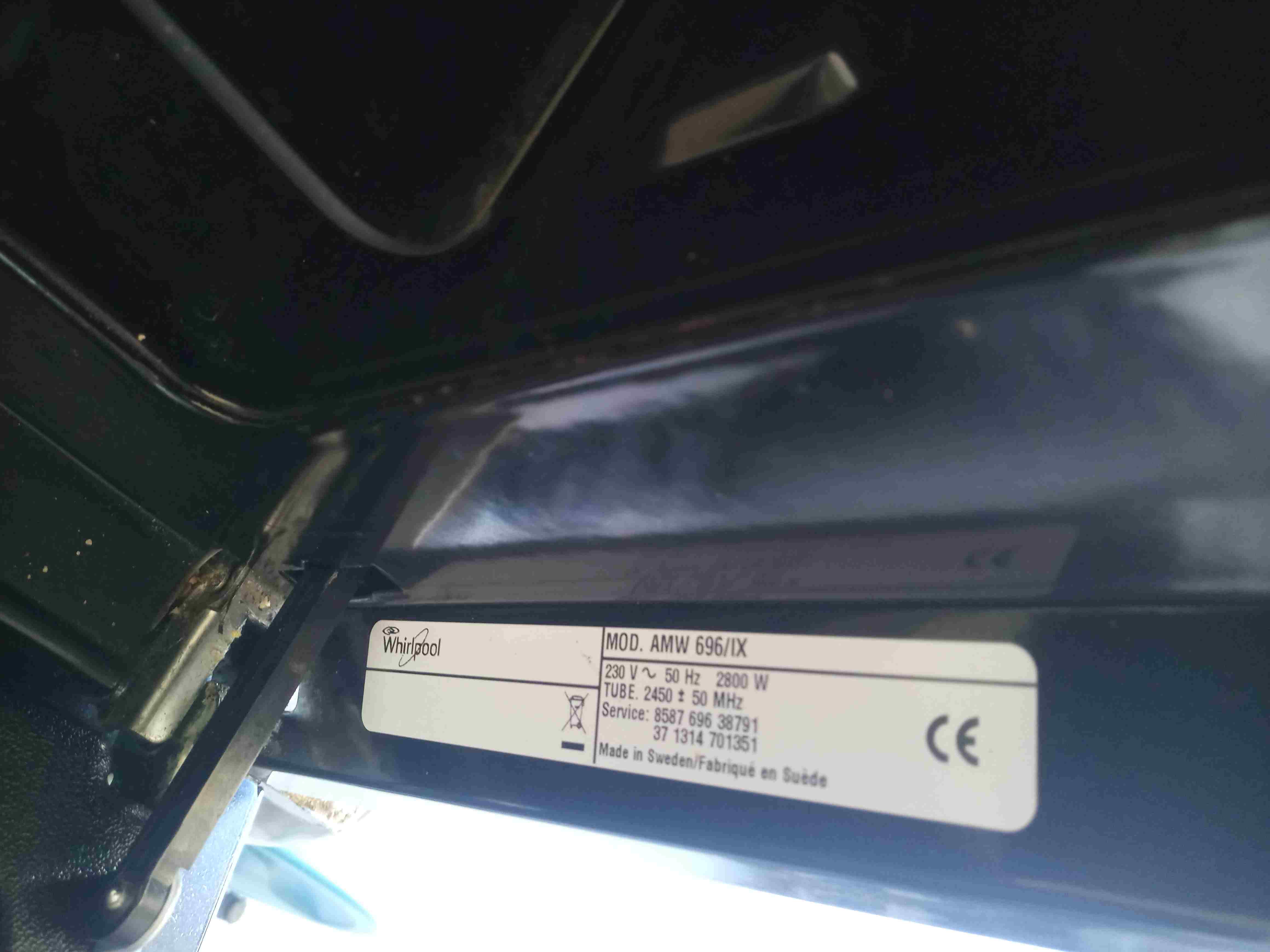

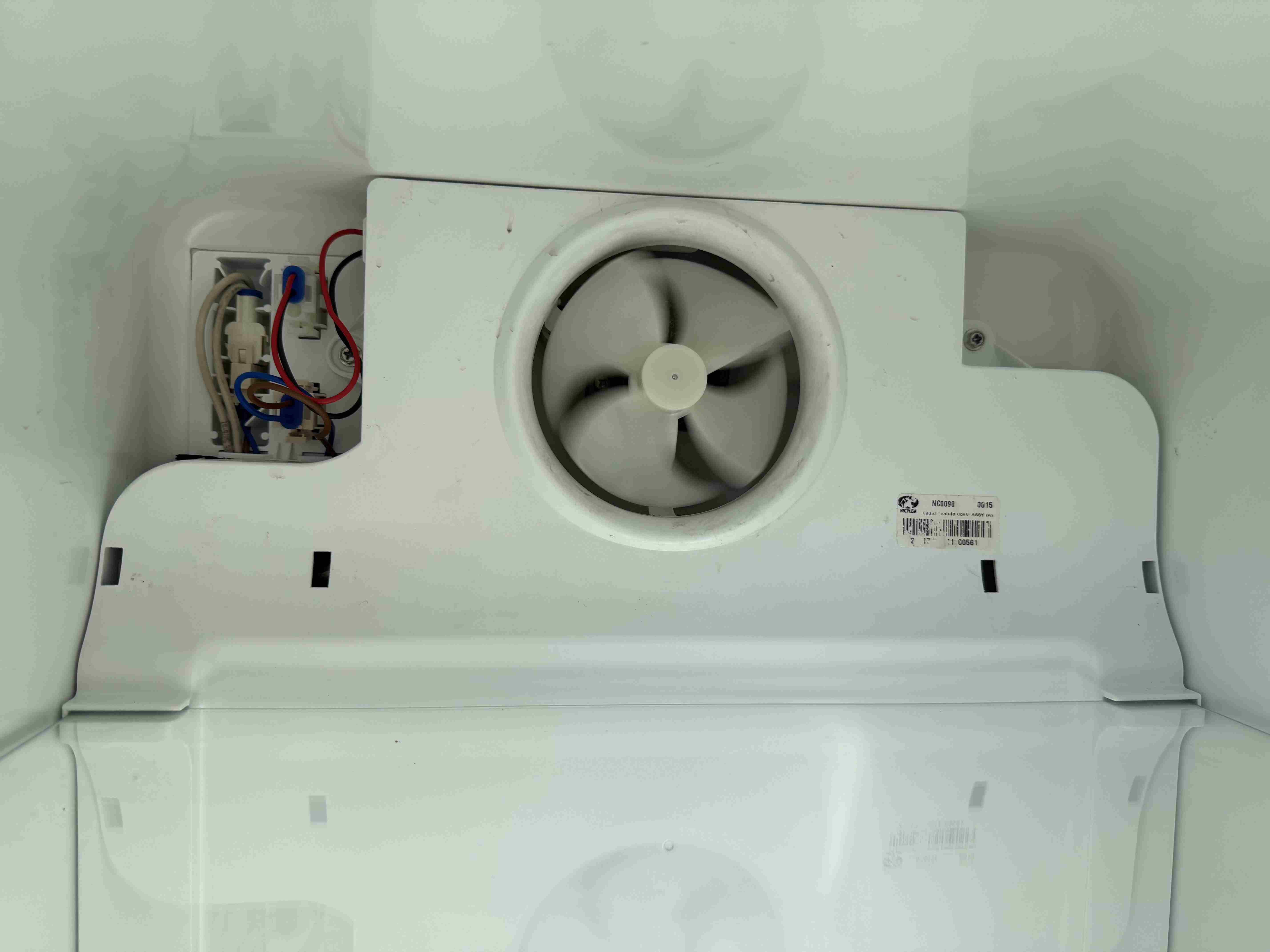

scheda per cantinetta vino
richmond ha risposto a richmond alla discussione in Apparati, Schemi & circuiti
perfetto, grazie. Prenderò quella da 70W visto che costa uguale. Ho solo un ultimo dilemma. Nella scheda guasta c'erano due fili, uno rosso e uno nero, che erano saldati direttamente al circuito. Io quindi per rimuovere la scheda ho lasciato le estremità saldate e ho tagliato i fili per poterli ricollegare successivamente tramite dei morsetti a vite come si nota in foto). Stavo vedendo che nella scheda nuova dove vanno quei due fili ci sono dei connettori femmina già saldati a circuito. Di conseguenza devo togliere i due morsetti e attaccarci due connettori maschi, per poi appunto collegarli a quelli della scheda. Siccome non me ne intendo, il collegamento tra il cavo spelato e connettore maschio è a incastro o va saldato? Nello specifico come si chiamano quei due connettori, che eventualmente li compro sullo stesso sito. Grazie mille -
jonnyciclista ha iniziato a seguire Forno microonde non scalda
Buonaserata a tutti... Ho il forno a microonde della whirpool che non riscalda. In pratica prima di mettere le mani ho scaricato il condensatore, il problema consiste quando lo accendo in modalità riscaldamento a microonde sento ticchettio continuo e non riscalda, ho testato con multimetro e non arriva corrente al trasformatore, ho il dubbio che e la scheda , controllato anche micro interruttore della porta e sono buone. Vi invio il modello del forno e il video. Grazie a tutti buonaserata
Installazione autoclave - consigli
robertice ha risposto a scalzomen alla discussione in Pompe (Idraulica)
Non tutto lo scalo è così Per installare un autoclave funzionante ovviamente si deve rompere per prendere l'acqua appena dopo la saracinesca generale e prima degli stacchi alle utenze portarla dove metti il serbatoio, e l'uscita della pompa va ricollegata sulla linea tagliata dopo la saracinesca, logicamente ho evitato di nominare le varie saracinesche e valvole di non ritorno per semplificare il discorso. Si può anche realizzare un qualcosa prendendo l'acqua dal bidet, ma occorrono elettrovalvole, galleggianti elettrici e una valvola di ritegno sul contatore -
Frigorifero combinato: funziona solo frigo ma non freezer
Skenkz ha risposto a Skenkz alla discussione in Frigoriferi - Congelatori
Aggiornamento: ho acceso il Frigo e non raffresca la parte frigo (un leggero fresco anche attivando l'AirFlow), invece il congelatore ghiaccia adesso. (sembra che il problema si sia invertito) Il motore parte e si sente, la ventola del congelatore gira (come da mia foto) Quindi il problema è da ricondurre al gas come dicevi tu Stefano? Secondo te c'è una perdita oppure si è scaricato? conviene ricaricarlo? quanto costa farlo? Grazie ancora. -
Differenziale che scatta spesso
Nadine 82 ha risposto a Nadine 82 alla discussione in Interruttori differenziali, magnetici e termici
Grazie Marco e Maurizio. L'idea di mettere i MTD l'avevo da tempo, poi visto che non scattava quasi più, avevo lasciato perdere. In effetti potrei cavarmela con 7 moduli, ovvero un MT generale (in officina l'ho ad un modulo), e appunto 3 MTD. Quindi per quanto riguarda i MTD dovrei puntare sulla classe A da quanto ho capito, che è migliore per i circuiti elettronici. In officina avevo montato 2 MTD di classe AC, è anche vero che non ho molta elettronica da quelle parti. Ok dai, cercherò allora dei MTD di classe A, immagino che avranno un prezzo abbastanza alto... Grazie Aggiunta: stavo guardando il catalogo ABB https://catalogo-generale.abb.com/dispositivi-differenziali/interruttori-magnetotermici-differenziali Io dovrei prendere quelli con descrizione 'caratteristica di intervento' A? Perchè poi in fondo alle specifiche vedo anche una lettera diversa alla voce 'tipo'.... (ad esempio B). Grazie -
Caldaia Vaillant VMW 236/3-5. Riscaldamento parte a termostato spento (codice “Con” lampeggiante sul display)
parjbas ha risposto a parjbas alla discussione in Guasti/Problemi Riscaldamento
Grazie dell’immediato riscontro 😀 Ho pensato anch’io alla funzionalità Comfort, ma era esclusa - ho provato a verificare ruotando la manopola del sanitario, e così facendo la inserivo (compare una C in fondo al display quando è attiva e scompare disattivando) e dunque purtroppo non si tratta di quello -
Stefano Dalmo ha iniziato a seguire Caldaia Vaillant VMW 236/3-5. Riscaldamento parte a termostato spento (codice “Con” lampeggiante sul display)
Caldaia Vaillant VMW 236/3-5. Riscaldamento parte a termostato spento (codice “Con” lampeggiante sul display)
Stefano Dalmo ha risposto a parjbas alla discussione in Guasti/Problemi Riscaldamento
Se non erro , significa confort on . preriscaldo del sanitario . Nel caso lo si può escludere . - Oggi
carloph ha iniziato a seguire Lavatrice Bosch Serie 2 WAJ20067II calzini
Lavatrice Bosch Serie 2 WAJ20067II calzini
carloph ha inserito una discussione in Lavatrici - Asciugabiancheria
Buongiorno, da pochi mesi abbiamo una Lavatrice Bosch Serie 2, WAJ20067II. Abbiamo fatto un lavaggio con carico un po' eccessivo e quando alla fine abbiamo steso, ci siamo accorti che mancavano 2 calze. Dubbio: ho notato che in questo modello c'è uno spazio molto largo tra cestello e vasca, poco coperto dalla guarnizione dell'oblò (vedi foto). Potrebbero essere finite tra il cestello e la vasca? Ho svitato il tappo x accedere alla pompa di scarico senza trovare nulla. Dove posso trovare le istruzioni x accedere, smontare e controllare l'accesso dello scarico dalla vasca? Grazie -
parjbas ha iniziato a seguire Caldaia Vaillant VMW 236/3-5. Riscaldamento parte a termostato spento (codice “Con” lampeggiante sul display)
Caldaia Vaillant VMW 236/3-5. Riscaldamento parte a termostato spento (codice “Con” lampeggiante sul display)
parjbas ha inserito una discussione in Guasti/Problemi Riscaldamento
Oggi mi sono accorto che i termosifoni cominciavano a riscaldarsi, anche se il cronotermostato è ormai su OFF da un po’ di giorni viste le temperature più miti. Non vi era nessuna utenza sanitaria aperta, dunque non sembrava essere un problema dovuto a valvole a tre vie o simili. Piuttosto meravigliato, ho aperto lo sportellino della caldaia, una ecoblock plus con quasi 20 anni di onorato servizio e da poco tagliandata, e leggo sul display la scritta “Con” che lampeggia. Non ho trovato info in rete, e la scritta permaneva anche durante il regolare funzionamento in sanitario. Poi, ruotando il termostato del sanitario, il display è tornato regolare (controllato il tasto INFO e mostra il consueto codice S.30 quando è in standby). Lo scorso giugno è stata sostituita la scheda elettronica - e dopo quasi 20 anni ci può pure stare - che prima di morire mostrava un comportamento simile, mi pare sospetto che che la nuova (ovviamente originale, 450 euro installata 🥲) possa già stare tirando le cuoia. Fra l’altro, durante l’intervento di manutenzione di una settimana fa, la caldaia all’improvviso sembrava non riaccendersi più: il tecnico ha controllato se arrivava la corrente e i fusibili, tutto ok. Poi, smanettando, di colpo si è riaccesa, e lui ha ipotizzato un probabile problema all’interruttore e mi ha consigliato se necessario di spegnere la caldaia solo dal bipolare. Adesso non so che pensare, conviene richiamare l’assistenza Vaillant per verificare la scheda? Mi auguro che sia coperta da garanzia…. E comunque resta il fatto strano che si sua accesa così, senza motivo, saltando il consenso del termostato. Cosa mi suggerite? -
scheda per cantinetta vino
Riccardo Ottaviucci ha risposto a richmond alla discussione in Apparati, Schemi & circuiti
su qualche targhetta della cantinetta dovrebbe esserci scritto il consumo,se la differenza di prezzo non è eccessiva prendi quella da 70W -
Livio Orsini ha iniziato a seguire Riduttore di tensione
Riduttore di tensione
Livio Orsini ha risposto a trittico6969 alla discussione in Altri argomenti elettrici
Da quanto scrivi sembrerebbe guasto. -
Citofono Urmet non genera suoneria ( ma da vicino all'alimentatore si)
gabbizio ha risposto a gabbizio alla discussione in Citofoni, videocitofoni e intercomunicanti
Come mai? La suoneria viene generata dal ps sull'alimentatore. Non riesco a capire -
trittico6969 ha iniziato a seguire Riduttore di tensione
Salve, ho comprato un riduttore di corrente continua per abbassare la tensione di una batteria al litio di 3,7 a tre volt. Poi ho comprato un misuratore di carica a led. Ho collegato la batteria all'ingresso del riduttore e all'uscita mi segna sempre 3,7 anche se giro la vitina sopra quel potenziometro blu. Per quanto riguarda invece il misuratore di carica collegandolo all'ingresso del riduttore si accendono tutti i led mentre collegandola l'uscita si accende un solo LED rosso come ad indicare che la batteria è scarica. Consigli?
MARCO SPEDICATO ha aderito alla comunità
Elettrificatore per recinti Elpa con strano comportamentoo
Livio Orsini ha risposto a Leone2285 alla discussione in Elettronica generica
Questo è il picco che hai sul secondario del trasformatore di alta tensione, tipo l'accensione delle camdele dei motori a scoppio. -
Multimetro non legge il voltaggio
giorgio17 ha risposto a Michele Maria alla discussione in Strumentazione elettrica ed elettronica
20 euro e lo cambi -
YET845A v.5.0: impostazione del tempo di salita/discesa
Maurizio Colombi ha risposto a antoniob alla discussione in Cancelli elettrici
Non devi supporre, la scheda deve essere convinta che la serranda sia chiusa. E devi dirglielo azionando una chiusura fino alla fine del tempo. -
Multimetro non legge il voltaggio
Marco Fornaciari ha risposto a Michele Maria alla discussione in Strumentazione elettrica ed elettronica
Più che me messo, probabilmente hai omesso. Dall'ultima foto sembra che manchi una lamella al commutatore rotante. Sempre che i problemi non siano anche altri. -
YET845A v.5.0: impostazione del tempo di salita/discesa
antoniob ha inserito una discussione in Cancelli elettrici
Salve, sto provando a programmare il ricevitore in titolo per avere un comportamento simile a quello visibile su questo video. Lo scenario è quello del video: i pin sono impostati allo stesso modo, le fotocellule erano già ponticellate, ho aggiunto due leds 220Vac (come da video, simulano il motore), telecomando in modalità 1 bottone. Non riesco ad impostare il tempo di alzata/discesa, in sintesi eseguo i seguenti passi. Premo il tasto Time Settings (accanto al tasto Learn usato per associare i telecomandi) e il led rosso diventa fisso. Supponendo che la serranda sia chiusa, premo il tasto Apri sul telecomando: il led rosso adesso lampeggia e si sente un ticchettio. Dopo 20 sec. dovrei premere il pulsante DW ... e qui mi perdo. Se premo il pulsante Chiudi sul ricevitore, si torna in idle: se poi premo Apri sul telecomando, il led che indica l'alzata si accende per un sec. circa invece che 20 sec. Potete dare indicazioni a riguardo? In allegato le istruzioni trovate in internet. Grazie. Saluti. -
Affiancare posto interno smart a BPT YPK/200
Nik-nak ha risposto a marcello401 alla discussione in Citofoni, videocitofoni e intercomunicanti
La dicitura Cx per le connessioni di Ring verso il citono, dovrebbe essere riferito a Ring video. -
Lavastoviglie Miele PG 8080 U da 380 a 220
Stefano Dalmo ha risposto a AntaniMV alla discussione in Lavastoviglie
In che senso, scusa -
Sostituzione URMET 1130 con Cyfral
ROBY 73 ha risposto a Gunter_97 alla discussione in Citofoni, videocitofoni e intercomunicanti
Meglio tardi che mai 😁 Comunque, l'importante è che funzioni. Ciao prego -
Citofono Urmet non genera suoneria ( ma da vicino all'alimentatore si)
ROBY 73 ha risposto a gabbizio alla discussione in Citofoni, videocitofoni e intercomunicanti
No, con il solo altoparlante non funzionerebbe, al massimo lo sentiresti solo "gracchiare" leggermenmte, ma di certo non emettere un suono di tipo elettronico come quello del citofono -
Lavastoviglie Miele PG 8080 U da 380 a 220
AntaniMV ha risposto a AntaniMV alla discussione in Lavastoviglie
Tutto ok. Ora funziona. Grazie dell'aiuto -
Lavastoviglie Miele PG 8080 U da 380 a 220
Stefano Dalmo ha risposto a AntaniMV alla discussione in Lavastoviglie
Io l’unica cosa che ti farei provare è dí collegare il morsetto del cavo nero , nel morsetto delle altre due fasi .insieme al grigio e marrone . perché , in presenza del neutro con le tre fasi , con alimentazione 380 , la logica mi fa pensare che la componentistica lavori anche a 220 per cui la fase con cavo nero messa in parallelo sul neutro , non mi quadra tanto , ma collegata sulle altre due , la vedo più probabile . magari aspetta altri pareri . visto che lo schema dice tut’altro. -
Citofono Urmet non genera suoneria ( ma da vicino all'alimentatore si)
gabbizio ha risposto a gabbizio alla discussione in Citofoni, videocitofoni e intercomunicanti
Eventualmente il + dell'altoparlante andrebbe su CA e il - sul 6?
