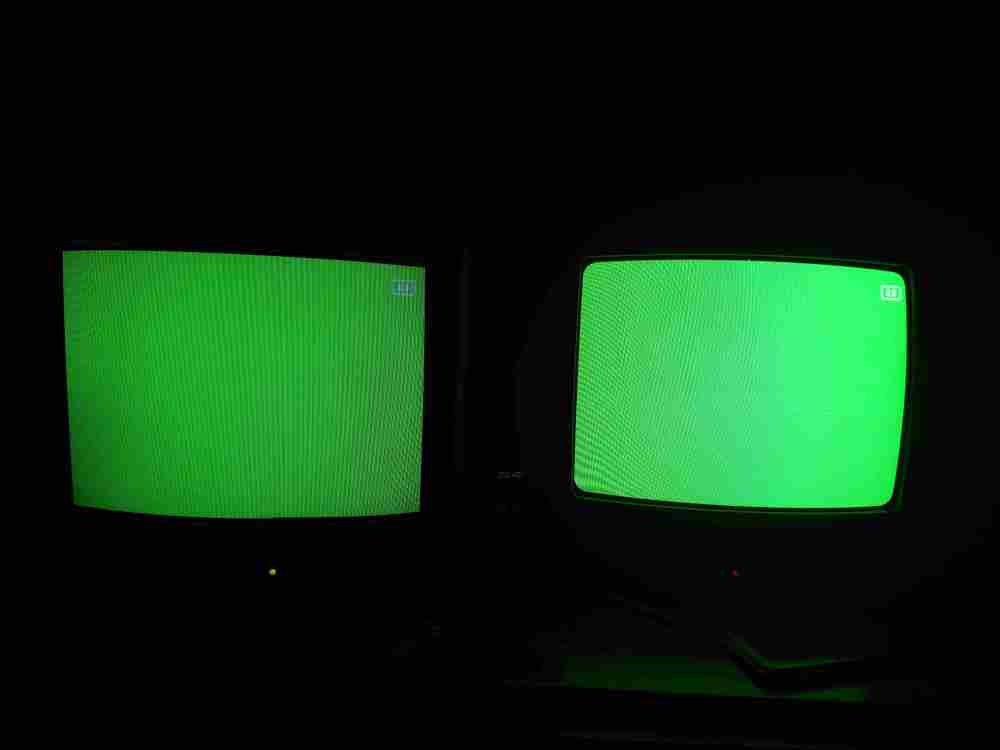

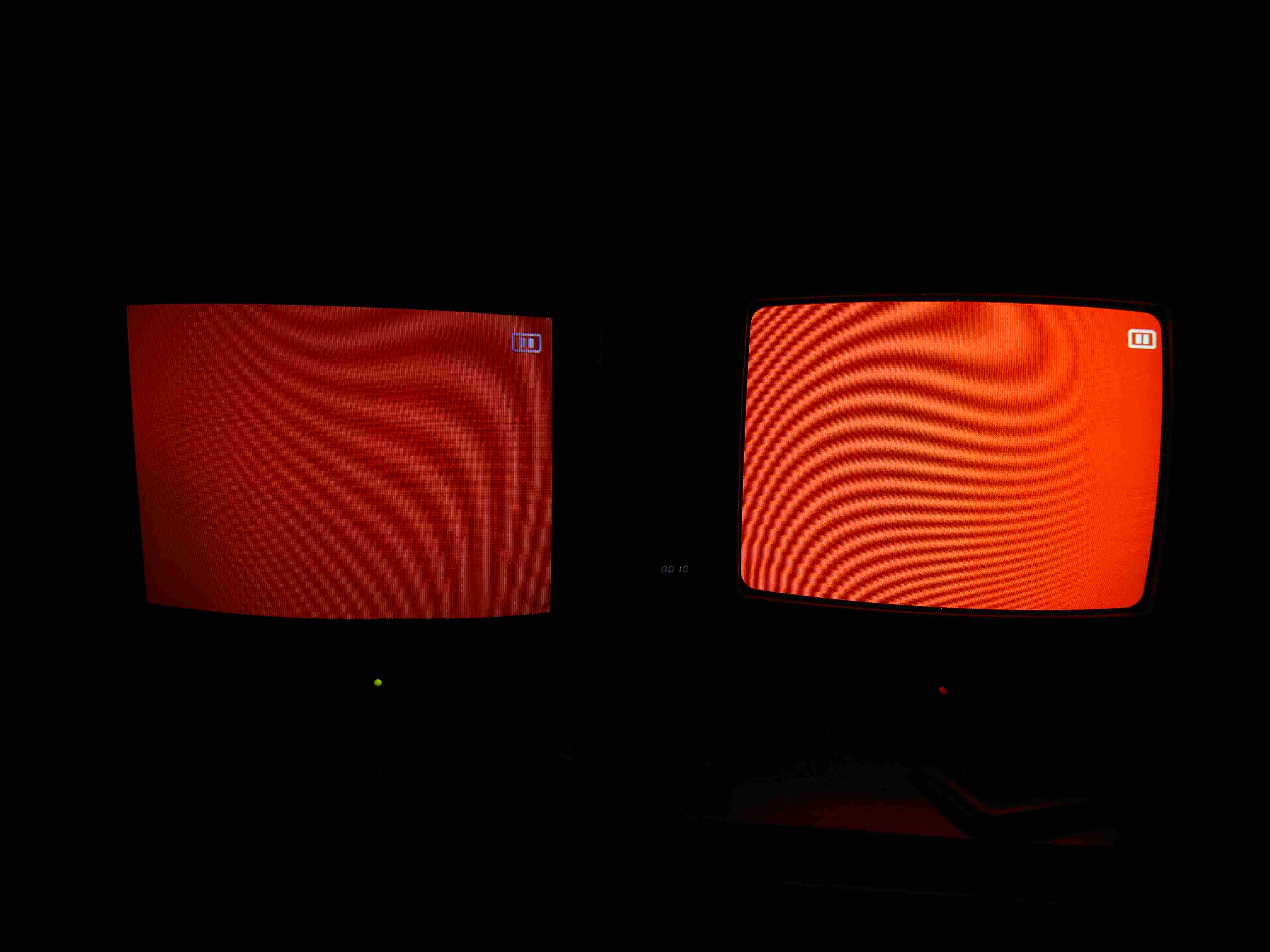

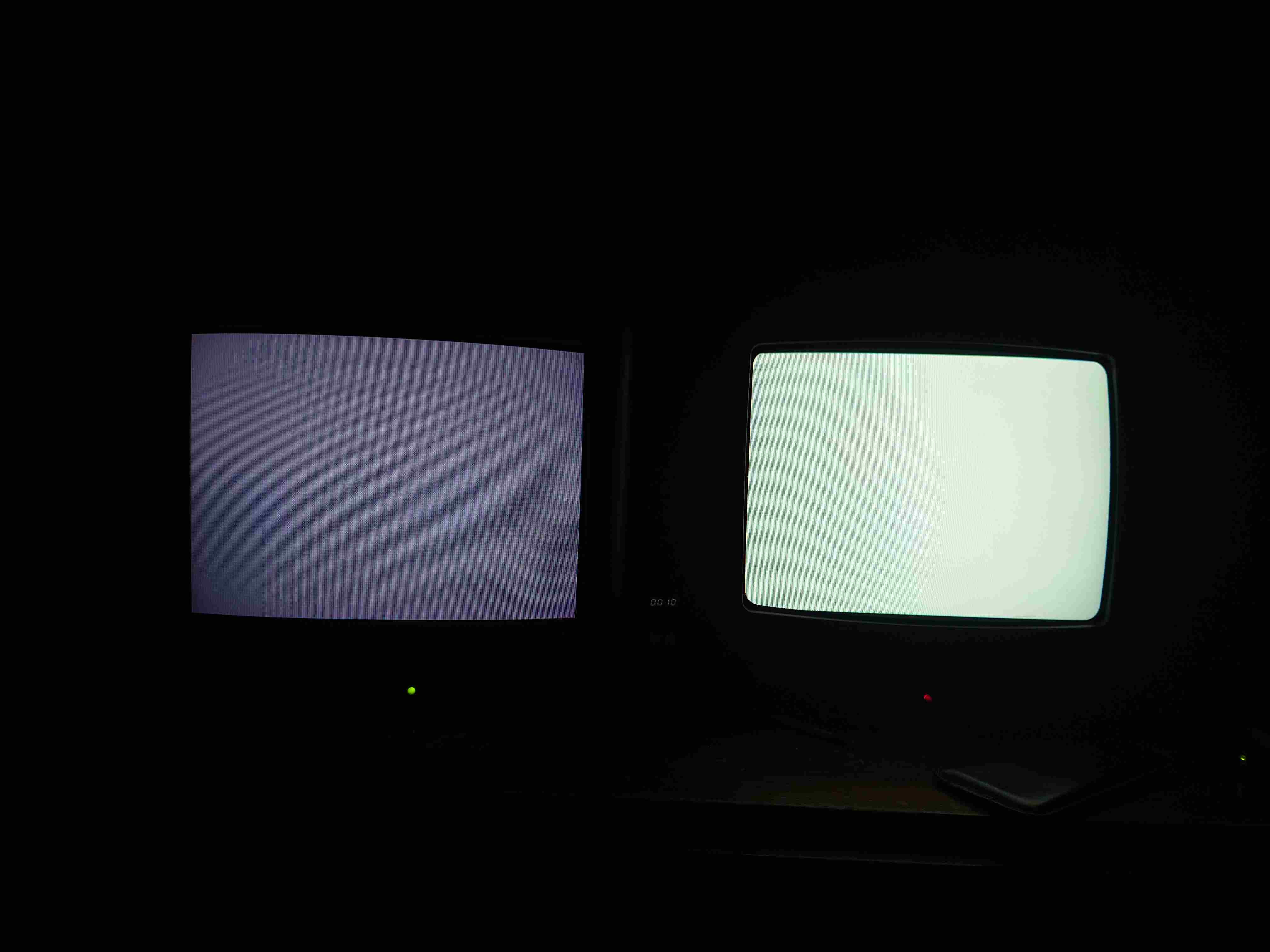

Ho provato a battere sul collo del cinescopio ma non succede niente . Ho cercato un altra Tv crt che ho a casa sempre piccola 14 pollici Sinudine della fine degli anni 90, l’ho usata tantissimo per più di 10 anni , ormai saranno 15 anni che non la accendo seriamente solo una volta ogni tanto per vedere se funziona, le ho affiancate per spiegarti bene la differenza che c’è ora tra le due e fino alla settimana scorsa era più luminosa la Sony . Il bianco e quello che salta più all’occhio, prima quello Sony era un bianco freddo ultra brillante adesso sono spenti, i colori sono belli pieni e uniformi però mancano di brillantezza. A sinistra il Sony , adestra Sinudine Il bianco non è così grigio ma poco ci manca è un po’ falsato dalla camera
Piastra aiwa Ad F810 assenza segnale ingresso sul canale destro
ALLUMY ha risposto a gorkys alla discussione in Radio - Stereo - Autoradio - HiFi - CD - DVD
Questo è come si presenta. Non fare caso alle lunghezze, è solo per rendere l'idea. Dettaglio connessioni: connettore F da avvitare sul coassiale e adattatore F femmina- RCA femmina. Così lo puoi collegare all'ampli mediante un altro cavetto RCA-RCA maschio. Dettaglio per il "puntale": ho messo un poliestere così perché quello avevo. -
Programma Eco Lavastoviglie Miele
fr4nz83 ha risposto a massimoc65 alla discussione in Lavastoviglie
Ricordo male o la candeggina rovina la vasca della lavastoviglie, se questa è fatta in inox? - Oggi
Errore cronotermostato Sime
Stefano Dalmo ha risposto a flori2 alla discussione in Guasti/Problemi Riscaldamento
Ecco , bene 👍 -
Errore cronotermostato Sime
flori2 ha risposto a flori2 alla discussione in Guasti/Problemi Riscaldamento
Il reset era l'ultima opzione. Non volevo perdere le impostazioni. Comunque il reset ha funzionato. Grazie. -
Ecco , ma Non è detto che la valvola sia in uscita dalla testata
Ah cavolo. Dunque, il nome è esattamente quello : RID. Ma se mi dite così, riferisco al mio amico
A patto che in quel modello abbastanza spartano esista!...hai provato ad accenderlo e lasciarlo caricare normalmente? Poi usarlo e vedere la ripartenza senza spegnere e accendere dal tasto?diversamente devi smontare quel collettore alluminio affianco al condensatore anche se credo che il suo funzionamento sia molto minimal e quindi la partenza a calci se hai un po' di pressione sia messa in conto dalla nascita!
Lavatrice bosch motore sbloccato x rottura cuscinetto. La lavatrice parte ma il motore non gira. Le spazzole cambiate
Stefano Dalmo ha risposto a Antonio Sartore alla discussione in Lavatrici - Asciugabiancheria
Un componente elettronico sulla scheda -
come pulire i potenziometri di un vecchio amplificatore per chitarra
Domenico Maschio ha risposto a franco causio alla discussione in Microfoni e dispositivi audio
Prova a tirare verso l'esterno le manopole dei potenziometri , se non viene tutta la manopola prova ad aprire il tappino tondo sopra la manopola, se viene via il tappino ,sotto ci deve essere la vite che stringe la manopola all'alberino del potenziometro , occorre allentare la vite cosi si sfila la manopola . Una volta tolta la manopola basta spruzzare uno spray per pulire i contatti elettrici , quello senza olio , in mancanza di detto spray si può usare la bomboletta del gas per ricaricare gli accendini. Lo spruzzo dello spray deve entrare il più possibile dentro il potenziometro aiutando a girare l'alberino a destra e a sinistra . In questo modo si pulisce il tutto dalla polvere e sporco vario , ovviamente se il potenziometro è rotto non c'è da fare altro che sostituirlo . -
g-div ha iniziato a seguire Diagnosi problema con scheda Genius JA592
Salve, il cancello automatico che avevo installato usando una scheda Genius JA592 ha improvvisamente smesso di funzionare e avrei bisogno di un aiuto per individuare il problema e possibilmente anche la sua eventuale soluzione. Il cancello funzionava perfettamente, ma ieri mattina non rispondeva al comando Open A inviato dal telecomando. A prima vista la scheda sembrava integra, ma era completamente spenta (tutti i led spenti) e un'analisi più approfondita ha rivelato che era saltato il fusibile principale da 5A posizionato poco sopra la morsettiera di alimentazione (quello coperto con un coprifusibile in plastica trasparente, per capirci). Dopo aver smontato la scheda ho notato che due insetti si erano intrufolati nella scatola ed erano rimasti attaccati al retro della scheda in corrispondenza del fusibile saltato, dell'induttore e di altri pin nelle vicinanze. Dopo aver rimosso gli insetti abbrustoliti ho notato delle bruciature, visibili in basso a destra nella foto. Ho sostituito il fusibile con uno identico e questo ha permesso di attivare nuovamente la scheda, che mostrava i led STOP, FSWCL, FSWOP e DL10 perennemente accesi. Ecco come si presenta la scheda accesa dopo aver cambiato il fusibile. Il cancello però continua a non rispondere ai comandi inviati con il telecomando, così ho provato ad eseguire nuovamente la procedura di apprendimento tempi e ho notato che la scheda aziona correttamente l'elettroserratura ma apparentemente non attiva i motori, che non emettono nessun suono o movimento. Durante la procedura il led DL10 lampeggia come da manuale, ma il led Open A rimane spento. Al termine della procedura (simulata premendo il tasto Open A sul telecomando ad intervalli casuali, dato che le ante non si muovono), il led DL10 si è spento e premendo il tasto Open A del telecomando si accendono contemporaneamente e solo per il tempo in cui il pulsante rimane premuto rispettivamente il led del ricevitore radio e il led Open A, che però si spegne appena si rilascia il pulsante. Ecco la foto mentre tengo premuto il pulsante Open A. Qualcuno può aiutarmi a capire se il problema concerne solo la scheda e eventualmente come risolverlo (a parte sostituendo la scheda, ovviamente) ? Mi devo preoccupare anche per i motori e/o i condensatori? Vi ringrazio anticipatamente per i vostri preziosi consigli
Lavatrice bosch motore sbloccato x rottura cuscinetto. La lavatrice parte ma il motore non gira. Le spazzole cambiate
Antonio Sartore ha risposto a Antonio Sartore alla discussione in Lavatrici - Asciugabiancheria
Cos'è il triac...posso dirlo all'amico tecnico -
Lavatrice bosch motore sbloccato x rottura cuscinetto. La lavatrice parte ma il motore non gira. Le spazzole cambiate
Antonio Sartore ha risposto a Antonio Sartore alla discussione in Lavatrici - Asciugabiancheria
Mi ha detto così... -
Errore cronotermostato Sime
Stefano Dalmo ha risposto a flori2 alla discussione in Guasti/Problemi Riscaldamento
Tieni la caldaia spenta per due tre minuti . controlla il collegamento tra caldaia e crono . -
Stefano Dalmo ha iniziato a seguire Errore cronotermostato Sime
Errore cronotermostato Sime
Stefano Dalmo ha risposto a flori2 alla discussione in Guasti/Problemi Riscaldamento
Hai provato a pigiare il tasto nascosto reset per 5 “ -
come pulire i potenziometri di un vecchio amplificatore per chitarra
franco causio ha inserito una discussione in Microfoni e dispositivi audio
Ciao, scusate se ho sbagliato sezione , ma non so proprio più cosa fare e a chi rivolgermi (a parte tecnici specializzati),quindi provo a chiedere a voi esperti. Ho riacceso ieri dopo qualche mese l'amplificatore che vedrete nelle foto allegate. Toccando il regolatore del level generale, anche senza attaccarci niente (nè chitarra nè jack del microfono) produce un rumore fastidioso Se muovo i regolatori singoli altri rumori L'ampli fa un rumore di contatto secco e potente anche quando infilo il jack delle chitarre. Qualcuno mi ha suggerito di pulire i potenziometri con una bomboletta spray . Non ho idea però di come si faccia e quali siano i potenziometri. Immagino che siano dietro tutte le varie rotelle per aumentare i volumi o gli effetti. Ma come devo fare, aprire l'ampli poi spruzzare all'interno come nel video allegato? www.accordo.it/article/viewPub/74283 Ho quindi cercato di smontarlo per pulire i potenziometri ma non sono riuscito a niente. Infatti ho svitato: -le viti evidenziate in verde che vedete sul retro. (3° immagine ) Qella rossa non sono riuscito a svitarla perchè gira a vuoto. Quelle in giallo relative al pulsante di accensione ho preferito non svitarle. Credo tengano attaccato il pulsante stesso. Il pannello non si muove tirando e muovendolo un po'. Non credo sia la vite rossa , visto che mi gira a vuoto... -le viti evidenziate in nero che sono a fianco delle manopole dei volumi (2°immagine): quelle in rosso non le ho smontate, dopo che ne ho tolte 2 ho capito che tengono attaccato al pannello le prese input per i jack. Anche in questo caso, il pannello non si muove, dopo aver svitato le viti in nero.. -le viti che tengono il pannello centrale con la scritta OVUX (sotto c'è un altoparlante ma non si risale sopra dove sono i potenziometri) = 1° immagine -le viti sotto la maniglia(fissano solo la maniglia, sotto c'è solo il telaio), Non so che fare. Avete idea di come debba smontarlo? grazie per l'aiuto -
flori2 ha iniziato a seguire Errore cronotermostato Sime
Ciao, noto da mesi che il livello batteria sul display basso oppure quasi esaurito. Strano, avevo cambiato le pile 1 anno prima. Vabbe erano marca Lidl. Va via la corrente e il display è spento. Stacco e cambio le pile. Non si accende. Pulisco i contatti ossidati e tengo i pulsanti premuti. Inserisco le batterie e stavolta si accende. Lo monto, ma rimane in errore. Ho staccato e riattaccato la corrente alla caldaia. Non cambia nulla. Cosa può essere? La batteria rimane sempre bassa se non 0. Il display non risponde ai comandi Grazie
Problemi su un cancello nice run200hs
Alessio Menditto ha risposto a wika371 alla discussione in Cancelli elettrici
Aggiungo altre foto sperando che l'effetto ombra non abbia scurito troppo. Nella foto combo si vedono quelli che io credo siano gli unici due passaggi verso il serbatoio. Dove sarà la valvola di non ritorno? 🗜️ Edit: vedo che le foto mi sono rimaste scarse di qualità; se serve le rimetto più dettaglite 😢
Tv Philips mod: 43 put 6101/12 si sente l'audio ma non c è retroilluminazione.
IL PUNTO ha inserito una discussione in Philips - Phonola
Buonasera ho questo televisore come ho descritto nel titolo, si sente l'audio ma non c è retroilluminazione, aprendolo per la prima cosa ho controllato sul connettore che alimenta i led e non misuro nessuna tensione, in un primo momento avevo pensato a qualche barra led difettosa ma controllando la scheda alimentazione mod 715g7350-p01-000-002s ho trovato un condensatore a disco scoppiato posiz. serigrafica c 8626, poi la resistenza di protezione r 8601, e la resistenza r 8605, sostituendoli la retroilluminazione si è accesa pero lampeggiante, leggendo un po su vari forum dicevano che hanno risolto comprando un kit riparazione per questa scheda, lo trovato su ebay mi è arrivato ma anche sostituendo i componenti del kit la retro continua a lampeggiare, volevo chiedere se avete dei consigli in merito per la riparazione di questa scheda. -
confermo che l'SSP è meglio e che dopo tot anni lo cessano a tutti, a me è cessato l'anno scorso e ti assicuro che lo rimpinago alla grande! il rid, oltre a pagare mooooolto meno del SSP, è pure da mettere a reddito.
omarmauro83 ha aderito alla comunità
Che sappia io lo SSP è meglio del RID. Credo si possa chiedere il passaggio al RID ma non viceversa, perchè lo SSP è cessarto.
Salve, rieccomi a voi per chiudere questa chat. Seguendo le vostre indicazioni ho optato per una bosch SPS2HKW58E, dopo varie prove con lavaggi ECO e 70° io e mia moglie siamo molto soddisfatti dell'acquisto, lava bene ed è molto silenziosa....speriamo nell'affidabilità. Grazie di cuore per le vostre indicazioni.
Problemi videocitofono bticino classe 300
Cristian86 ha risposto a Cristian86 alla discussione in Domotica e Building
Grazie Mille Maurizio del consiglio. Provo a fare questo primo passaggio e la aggiorno.
