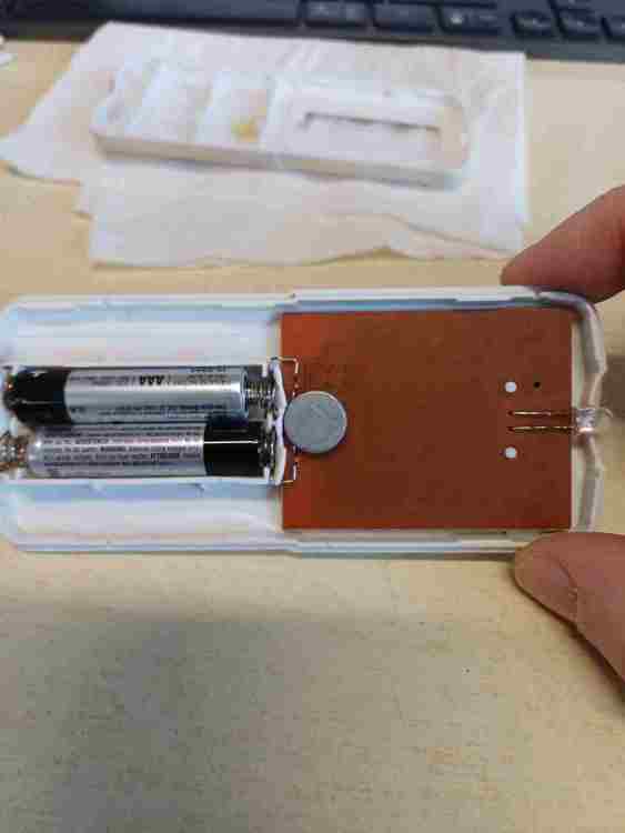

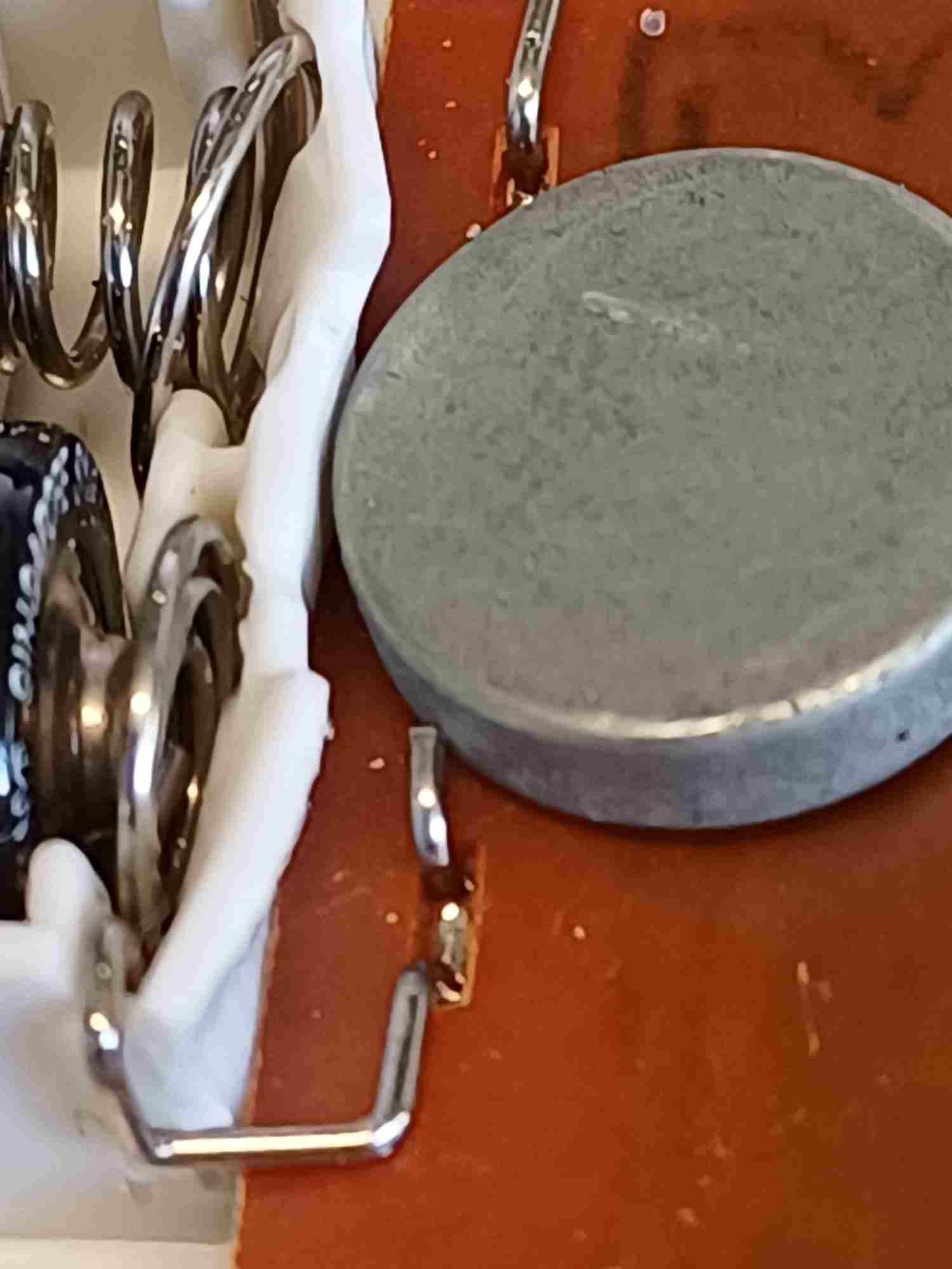

oggi ho smontato un telecomandino di un apparecchio cinese che aveva il tasto on/off che non tastava più 😀 solito problema di sporcizia tra la scheda e il gommino. però mi è sorta una curiosità, mi sono ritrovato un magnetino che sembra mettere in corto i due poli delle batterie e mi son sorte due domande: -che funzione ha? -visto che si è scollato dalla sua posizione posso reincollarlo direttamente sulla schedina? altra cosa, noterete le plastiche deformate, era la prima volta che lo aprivo e l'ho trovato così.
Stefano Dalmo ha iniziato a seguire Lavastoviglie Ariston LFT 11M 132C non funziona correttamente...
Lavastoviglie Ariston LFT 11M 132C non funziona correttamente...
Stefano Dalmo ha risposto a elettr2 alla discussione in Lavastoviglie
Il fatto che parte il motore di lavaggio , non indica che il carico è finito , potrebbe andare sempre in errore per carico insufficiente per time out . in base ai componenti di controllo presenti solo contalitri , contalitri e pressostato , o solo motore inverter . bisogna verificare se danno il segnale al momento giusto . -
Sostituzione Bticino Video Citofono
Maurizio Colombi ha risposto a Daniele104 alla discussione in Citofoni, videocitofoni e intercomunicanti
Certo, basta sostituire il citofono con il videocitofono e riconfigurare tutto allo stesso modo. -
zippos63 ha aderito alla comunità
Case mobili e climatizzatori
reka ha risposto a simonegtt77 alla discussione in Altro su impianti elettrici civili
se ho individuato il prodotto giusto hanno funzione notturna, timer ecc però vincolati al telecomando. io mi informerei se con il kit usb wifi potresti fare una programmazione e non lasciare il telecomando al cliente. Magari piuttosto lasciare usare la app con account provvisori, di solito queste app hanno la funzione geolocalizzazione e attivano o spengono l'unità in base alla posizione dell'occupante. come dicevo, su 12 unità la cosa economicamente è da gestire bene, se hai possiblita di inserire dei monitor energia su un paio di unità per renderti conto del costo del clima lasciando tutto in mano al cliente e poi rilevare i risparmi con le modifiche che fai, non sarebbe male -
Junkers WR 250-5 in blocco ogni due ore
Alberto_N ha risposto a Alberto_N alla discussione in Guasti/Problemi Riscaldamento
Aggiornamento: la scheda va in blocco dopo due ore anche col connettore principale scollegato. Oggi la smonto... -
Lavastoviglie Ariston LFT 11M 132C non funziona correttamente...
elettr2 ha risposto a elettr2 alla discussione in Lavastoviglie
- Oggi
Ma siamo sicuri sia una pompa per l acqua?...semmai lo fosse, siamo sicuri sia costruita per andare in pressione e non per far circolare solamente un fluido a bassa pressione?..di pompe "da museo" ne ho visto altre, ma tutte con gruppo pompa ben leggibile e di proporzioni più grandi!..ma è qualcosa di artigianale?
un consiglio per una riparazione di un Grundig receiver R25
NovellinoXX ha risposto a Antonando alla discussione in Radio - Stereo - Autoradio - HiFi - CD - DVD
Ecco appunto, figuriamoci come sarà la sospensione dell'altoparlante. -
michpao ha iniziato a seguire Lavastoviglie Ariston LFT 11M 132C non funziona correttamente...
Lavastoviglie Ariston LFT 11M 132C non funziona correttamente...
michpao ha risposto a elettr2 alla discussione in Lavastoviglie
F15: … informa che c’è un problema con il sensore ottico, ma quando il sensore non funziona correttamente, la lavastoviglie continua semplicemente a funzionare. L’errore F15 può anche essere correlato a problemi di drenaggio – la pompa di scarico o il tubo potrebbero essere bloccati – lo scarico manuale confermerà se il sensore non funziona correttamente. -
Sostituzione Bticino Video Citofono
Daniele104 ha inserito una discussione in Citofoni, videocitofoni e intercomunicanti
Buongiorno! a titolo informativo: Attualmente in un condominio con una 30ina di appartamente ho installato un Bticino 344292 - Citofono classe 100A16M. In principio (un anno fa circa) c'era la possibilità di installare sia questo che un citofono VIDEO Bticino - Citofono classe 100V16B. Volendo un domani aggiungere il Videocitofono... posso semplicemente rimuovere il precedente e collegare il classe10V16B o ha bisogno di una configurazione particolare? (non ho altri punti citofono... solo uno o più aperture porta. Solo il Classe 100A16M che apre il prortone del condominio e basta). Grazie -
Case mobili e climatizzatori
Marco Fornaciari ha risposto a simonegtt77 alla discussione in Altro su impianti elettrici civili
Maxa non sembra l'ultimo arrivato, basta contattarli e chiedere. https://www.maxa.it/it/ Il climatizzatore va lasciato sempre alimentato, bisogna agire o su un segnale esterno, magari sul segnale finestre aperte o sulle impostazioni, ovvero sul cambio di impostazione del set point di temperatura a seconda della presenza o meno nell'ambiente. In pratica stai chiedendo un funzionamento tipico degli uffici. -
mistertv ha iniziato a seguire Tv lg 32lf580v con retroilluminazione bassa
Tv lg 32lf580v con retroilluminazione bassa
mistertv ha risposto a mizio1309 alla discussione in LG - Goldstar
Se le barre led sono buone, come sembra, il guasto può risiedere nel circuito regolatore della tensione di retroilluminazione, se l'alimentatore è siglato EAX65391401; LGP3214PL1. -
Frigo congelatore Beko
Luigib58 ha risposto a Luigib58 alla discussione in Frigoriferi - Congelatori
Si certo il pensile è appeso al muro ed il coperchio diciamo striscia sulla base, posso spostare il mobile senza problemi, solo striscia il coperchio sulla base, ma ovviamente il frigo si sposta raramente. Allora se c'è una scheda elettronica non credo che produca tanto calore. Grazie mille per la risposta -
Case mobili e climatizzatori
simonegtt77 ha risposto a simonegtt77 alla discussione in Altro su impianti elettrici civili
Ciao, impostare in automatico cosa intendi? Gli split non hanno sensore di presenza. Intendi fare una linea di corrente dedicata ai climatizzatori e lasciarli sempre alimentati anche quando staccano la chiave? Grazie! -
Stefano Dalmo ha iniziato a seguire Frigo congelatore Beko e Frigorifero combinato: funziona solo frigo ma non freezer
Frigorifero combinato: funziona solo frigo ma non freezer
Stefano Dalmo ha risposto a Skenkz alla discussione in Frigoriferi - Congelatori
Ma se il motore funziona , perché pensi possa essere la parte elettrica del motore ? posta una foto dei due scomparti -
Si certo, sul circuito generale del verticale e non necessariamente solo il finale.
un consiglio per una riparazione di un Grundig receiver R25
ALLUMY ha risposto a Antonando alla discussione in Radio - Stereo - Autoradio - HiFi - CD - DVD
Prova un attimo a rimisurare quella tensione, ma stavolta non riferita a massa ma bensì ai+32V. Non vorrei che... -
Case mobili e climatizzatori
reka ha risposto a simonegtt77 alla discussione in Altro su impianti elettrici civili
ok, che stanno via anche parecchie ore ma secondo me se sono inverter è meglio usare altri sistemi, sia per il confort che per risparmiare le macchine a anche l'elettricità secondo me. Cioè, magari questi tornano e si ritrovano l'ambiente a 30 gradi, capisci che non è il massimo e per un po' il clima deve lavorare a manetta. se hai il monitoraggio dei consumi io proverei per un periodo ad impostare in automatico i clima in modo che si abbassino quando non c'è movimento all'intenro, chiaro, servono gli split con sensore di presenza. visto che non sono poche unità io farei un monitoraggio fatto bene, alla fine sicuramente risparmierai e il confort sarà migliore -
Frigo congelatore Beko
Stefano Dalmo ha risposto a Luigib58 alla discussione in Frigoriferi - Congelatori
Dovrebbe essere il coperchio di copertura della scheda elettronica . Magari , va giusto giusto sotto al pensile , non credo che il pensile venga sorretto dal frigo .. se il frigo lo puoi tirare e inserire tranquillamente , lascia stare tutto come sta . -
Ciccio 27 ha iniziato a seguire Lavastoviglie Ariston LFT 11M 132C non funziona correttamente... e fumo da lavatrice
Abuso di detersivo liquido e basse temperature?
Lavastoviglie Ariston LFT 11M 132C non funziona correttamente...
Ciccio 27 ha risposto a elettr2 alla discussione in Lavastoviglie
Ma il 15 non riguarda la motopompa di lavaggio? Alla mia Hotpoint superfighissima che adesso hanno i miei, abbiamo anche dovuto cambiare la tasca laterale perché il contalitri non andava, eppure si riempiva. Ma conta che la scheda legge anche lo sforzo della motopompa per "capire" che la vasca è a livello. Dài, che facciamo fare "pasqua" anche a questa macchina! 😉 -
Case mobili e climatizzatori
simonegtt77 ha risposto a simonegtt77 alla discussione in Altro su impianti elettrici civili
SIcuramente non hanno questa funzione, sono dei Maxa e immagino siano di livello basso -
Case mobili e climatizzatori
mrgianfranco ha risposto a simonegtt77 alla discussione in Altro su impianti elettrici civili
Buongiorno non cambierebbe nulla ritardi solo il taglio secco di alimentazione, bisogna agire sul contatto room card che è un apposita funzione che purtroppo non hanno tutti i condizionatori ..prova a dirci marca e modello dei tuoi o cerca tu stesso se hanno questa funzione -
ma quello si dovrebbe individuare abbastanza in fretta
Luigib58 ha iniziato a seguire Frigo congelatore Beko
Salve a tutti, ho un frigo congelatore marchio Ikea, che mi hanno assicurato essere un Beko, a libera installazione ed è stato posizionato in cucina sotto un pensile. Mi sono accorto che sopra il frigo c'è un coperchio di metallo che praticamente tocca la base del pensile posto sopra al frigo. Apparentemente questo coperchio non produce calore, ma non so cosa ci sia sotto a coperchio e soprattutto se il fatto che il coperchio tocca la base del pensile. Qualcuno di voi sa dirmi cosa c'è sotto il coperchio e se questo posizionato può causare problemi? Allego foto. Grazie mille
