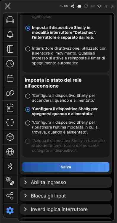

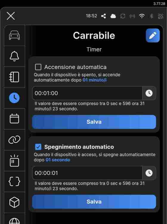

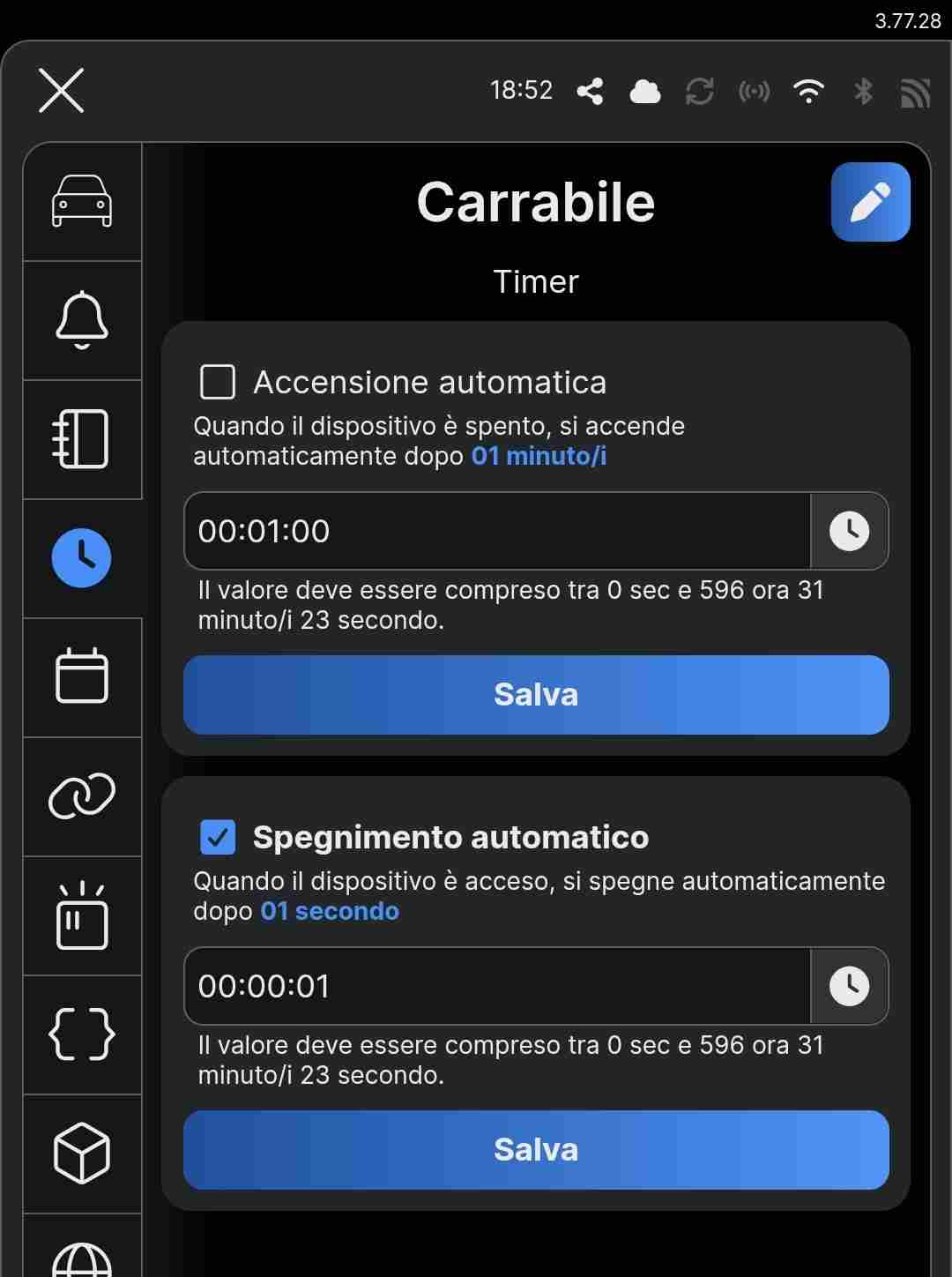

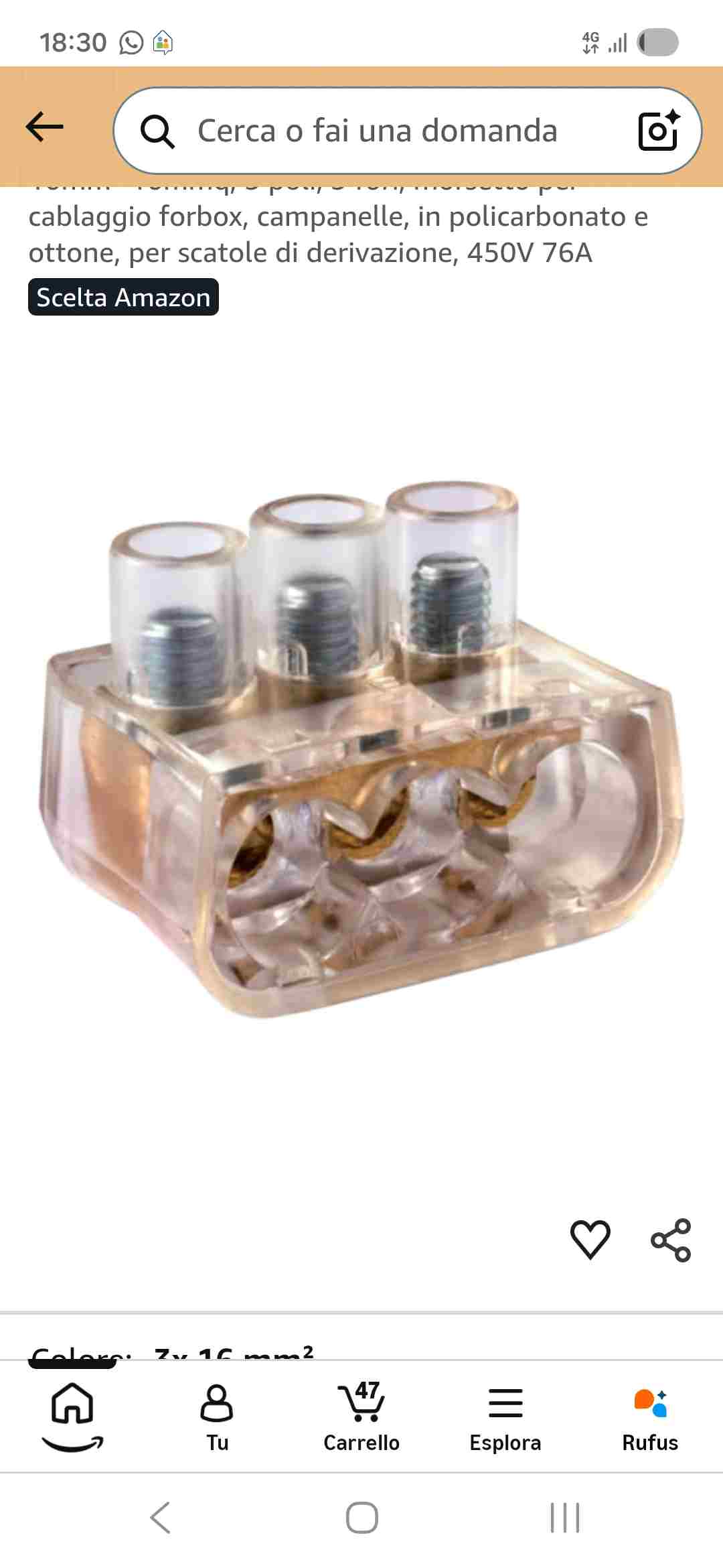

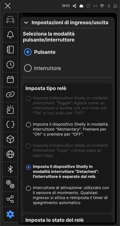

Shelly 1 gen3 sul motore cancello Nice Robus(riunite 2 discussioni sul medesimo tema)
LupinX ha risposto a LupinX alla discussione in Domotica e Building
Niente di particolare, presa l'alimentazione dal motore stesso ho collegato gli I/O dello shelly ai morsetti P.P. sul modulo della scheda del cancello. Poi non ho fatto altro che accoppiarlo al Wi-Fi di casa tramite l'extender Cudy X3000 che ho in garage al piano terra perché mi porta il segnale più sostenuto dal secondo piano (appartamento, dove si trova il modem principale) alle videocamere di sorveglianza interne ed esterne al garage. Dopo l'accoppiamento, mi sono assicurato di impostare il tempo di spegnimento automatico al minimo 0,01 sec perché altrimenti non faceva in tempo ad aprirlo che si bloccava e andava in chiusura. Non ero al corrente dell'impostazione da interruttore, mentre dovevo tenerlo a pulsante, però in un paio di giorni l'ho messo a posto. Il problema è che adesso per vedere se davvero era lui, dovrebbe piovere, perché entrambe le aperture autonome, si sono verificare in caso di pioggia...ieri l'ho scollegato (ho i fili degli I/O e ho messo due mammuth per tenerli isolati, ad oggi non si è mai aperto, ma non ha più piovuto da Sabato. Però ecco sono 7 anni che ho questo motore e non si è mai aperto da solo, ho dato colpa alla shelly perché il problema è coinciso con la sua installazione. Se c'è qualche impostazione che vuoi che controlli lui tutt'ora è alimentato ma non collegato al bus P.P. sulla scheda. -
Hai scritto"Quindi non è sbagliato prelevare una linea dalla presa più vicina? (sempre con cavi di sezione adeguata) Questa sarebbe la soluzione più semplice e veloce, rispetto a tirare una nuova linea dal quadro" Ciao, se hai posto nella 503 metterei un bipolare dedicato al clima. Non credo ci siano marche economiche che producono i 7000
Vi suggerisco come modificare il messaggio di posta elettronica inviato in automatico quando qualcuno si connette con un nuovo dispositivo
Livio Migliaresi ha risposto a Giacomo De Bello alla discussione in Forum assistenza all'uso dei forum
Grazie per la segnalazione; approfondiremo i suggerimenti da Te proposti. -
Cavo interrato in corto
Francesco Pisano ha risposto a Francesco Pisano alla discussione in Altro su impianti elettrici civili
Se devo fare la derivazione in pozzetto interrato uso questi che mi sembrano simili a quelli postati? E poi li impermeabilizzo in qualche modo ? -
Configurazione Voltronic Aexpert 5000
Alessio Menditto ha risposto a pengluca alla discussione in Fotovoltaico
Luca ascolta, non è successo nulla di grave, l’equivoco nasce, ripeto, perché noi (per esperienza) non riusciamo a rispondere se non capiamo le cose. Quando dici “isola”, l’isola non contempla “ibrido”, non serve che ti arrabbi se lo scriviamo. Poi tu hai tutti i permessi e va benissimo, c’è stato una confusione con i termini tecnici, e da qui a cascata partono (sempre, te l’assicuro) i distinguo, non c’è nulla di personale. -
mistertv ha iniziato a seguire TV Bolva mod.S4377
TP.SK506S.PB802
Configurazione Voltronic Aexpert 5000
pengluca ha risposto a pengluca alla discussione in Fotovoltaico
Non ho preteso nessuna risposta, nè mi attendevo una celeritá, forse qualcosa del genere l'ho scritta e non la trovo rileggendo, comunque non sono scontento è che mi meraviglia l'enfasi ed il tergiversare con altri argomenti di normativa, preparazione, gestori, generatori che ancora adesso non capisco il nesso. Va bè mi spiace che sia andata cosí, io non avevo di certo intenzione di entrare in un forum per fare casino, pensavo semplicemente di condividere un problema che stavo riscontrando e di spuntare una idea o un consiglio su quel preciso argomento, non di discutere di argomenti senza connessione con la richiesta iniziale. Se ogni argomento dovesse vertere ogni volta in un simposio... Nessun problema alla fine ho comunque risolto. Buona serata Non mi serve la guida per fare un impianto, io chiedevo tutt'altro vi prego di indicarmi dove ho chiesto questo ma qui stiamo proprio esagerando . Noterai leggendo questo link che spiega appunto che con l'ibrido non hai obblighi verso il gestore, quando invece è partita la mega lezione di normativa sulla dichiarazione dell'impianto assolutamente inutile e inopportuna. Va bè ognuno si tenga le sue idee e buono cosí -
Mikra videocitofono wifi
pasderasis72 ha inserito una discussione in Citofoni, videocitofoni e intercomunicanti
Ciao a tutti go installato questo videocitofono con wifi e il cliente mi ha chiesto oltre a cancelletto e cancello carrabile di aprire anchw una serranda garage ,ho visto che dietro alla morsettiera del posro interno xi sono i morsetti x e yda poter collegare al rele' della yokis sicuramente temporizzato .Domanda come bisogna fare senza portare altri fili sul videocitofono? Perche' non ho spazio per passare un altro cavo .... -
sembra una di quelle schede cinesi montate sulla maggior parte dei TV di fascia economica e coi marchi più disparati. Il codice della scheda si dovrebbe leggere sotto la ferrite del cavo LVDS,quello che termina x 802
Configurazione Voltronic Aexpert 5000
giorgio17 ha risposto a pengluca alla discussione in Fotovoltaico
https://guida-energia.com/fotovoltaico/fotovoltaico-senza-immissione-in-rete/ - Oggi
Configurazione Voltronic Aexpert 5000
giorgio17 ha risposto a pengluca alla discussione in Fotovoltaico
Differenze tra impianto ibrido, grid connected e off-grid È importante distinguere le tre principali tipologie di impianto fotovoltaico: Tipologia Collegamento alla rete Batterie di accumulo Autonomia energetica Grid connected Sì No Bassa Off-grid No Sì Totale Ibrido Sì Sì Alta Dal sito che hai messo. Ti stai alterando per niente per il solo motivo che Massimo ti ha chiesto che tipo di impianto hai e che tu all'inizio del discorso hai chiamato ad isola. Forse non ti è chiaro che facendo domande giuste e dare i dati esatti di quello che si ha probabilmente otterrai una risposta da uno dei tanti volenterosi di questo forum. Non serve rispondere in quel modo,io potrei risponderti di informarti dal produttore dell'inverter o da l'installatore dell'impianto visto che questi impianti vanno alla maggiore. Buona serata. -
Caldaia Vaillant VCW i 280 E Problema accensione acs
adrobe ha risposto a Ricx alla discussione in Guasti/Problemi Riscaldamento
E' possibile che non ci sia, perchè inizialmente non fu inserito da Vaillant sulla scheda di regolazione. Probabilmente la tua vcw è molto vecchia (ante 1990) La buona notizia però è che puoi sostituirla con qualsiasi serie successiva, provvista di tale ponticello -
Caldaia Vaillant VCW i 280 E Problema accensione acs
Ricx ha risposto a Ricx alla discussione in Guasti/Problemi Riscaldamento
Ciao Adrobe e grazie per la risposta. Ieri non ho fatto le verifiche perché impegnato a fare il video, le volte precedenti però ho controllato: la valvola a tre vie si muove regolarmente (ho cambiato la membrana meno di un anno fa) e anche la slitta del commutatore sembra operare correttamente. Per quanto riguarda il riscaldamento non è ancora stato attivato, ma ho fatto alcune prove ed è partito subito. Non so se può centrare, ieri il malfunzionamento si è manifestato dopo aver aperto aperto la scatola comandi per verificare il ponte w18 sulla scheda di regolazione in quanto l'acqua che arriva ai rubinetti è troppo calda. Ho già regolato il flusso agendo sul gruppo acqua, ho cambiato il piattello nella valvola a tre vie alcuni anni fa (l'assistenza Vaillant che ha installato lo scambiatore a piastre aveva pensato bene di lasciare il piattello originale in plastica) ma nonostante tutto la temperatura dell'acqua dopo qualche secondo diventa molto elevata. Non sono però riuscito ad individuare il famigerato ponte (Possibile? Come fare?), allego un'immagine della scheda di regolazione. -
Buonasera Riccardo, si ho preso i riferimenti telefonici e l'indirizzo mail in quel sito, e il risultato l'ho scritto nel precedente post. Allego anche la foto della scheda e l'unica etichetta presente all'interno del tv nella speranza che sia piu' riconoscibile . Speriamo bene....
ciao chiarisci meglio cosa intendi per odore gomma bruciata = cesto che sfrega sulla guarnizione per probabile crociera rotta marcio = macchina sporca plastica bruciata = resistenza danneggiata/piccoli oggetti o capi infilati in vasca la sabbiolina può quindi essere alluminio derivante dalla corrosione della crociera, gomma della guarnizione, residui di calcare e sporco
hai contattato questo sito ? https://bolva.it/ puoi cercare qualche firm montato sulla stessa scheda e per lo stesso pannello ,anche di TV con marchio diverso Che scheda monta?
Configurazione Voltronic Aexpert 5000
Alessio Menditto ha risposto a pengluca alla discussione in Fotovoltaico
Ripeto, ognuno risponde come vuole e come sa, non siamo un call center dove si può avere la risposta immediata, se io l’avessi saputa te l’avrei detta immediatamente. Mi dispiace se sei stato scontento, cerchiamo sempre di fare il possibile, non sempre è possibile. -
Configurazione Voltronic Aexpert 5000
pengluca ha risposto a pengluca alla discussione in Fotovoltaico
Alessio scusami , io ho gentilmente chiesto una cosa semplice, basta leggere il testo del primo messaggio, poi mi si propina di studiare l'elettrotecnica, si parla di rifare l'impianto. generatori di corrente, tutte cose che non sono minimamente trattate, che c'entra?? Poi ci si pronuncia senza conoscere la materia, io se una cosa non la so mi sto zitto semplice, non parlo senza cognizione di causa , non e' dovuto il rispondere , io ho chiesto , nessuno lo sa? nessuno risponde o per lo meno non ci si pronuncia e si da lezioni di elettrotecnica ,di fotovoltaico, normativa , per una semplice configurazione di un parametro. MA chi l'ha chieste .... E' un impianto ibrido e mi meraviglia non conosciate questi impianti che sono oramai diffusi. Poi l'impianto e' a norma e ne rispondo io se dovessi aver sbagliato, ma ho solo chiesto un parametro, che c'azzecca fare una lezione di fotovoltaico rispondendo del tutto non inerente alla richiesta. Avessi chiesto di usare la fase e terra invece del neutro o avessi sbagliato il valore di un magnetotermico allora ci puo' pure stare che mi dici di studiarmi l'elettrotecnica (non credo che ne abbia bisogno almeno per gli usi che mi necessitano non vado a rifasare impianti o lavorare su cabine ma mi basterebbe documentarmi e riprendere i concetti gia' studiati e oramai sopiti e saprei fare molto bene). Ho chiesto un parametro specifico di un prodotto, ho spiegato l'impianto come è fatto , la marca , il nome del parametro che altro devo dire? Se non è chiaro e non e' di competenza perche' si deve per forza rispondere questo non lo capisco , comunque ho risolto proprio poco fa con delle prove . Grazie lo stesso e scusate se mi sono intromesso con un argomento troppo semplice per coloro che si sentono superiori tra l'altro senza conoscere gli argomenti chiesti ahime' -
Stefano Dalmo ha iniziato a seguire Sylber Style BASIC 25 S: perde acqua
Sylber Style BASIC 25 S: perde acqua
Stefano Dalmo ha risposto a Enzo31 alla discussione in Guasti/Problemi Riscaldamento
Ciao Il regolamento vieta di accodarsi ad altre discussioni . apri sempre una tua discussione . Questa viene chiusa -
Cavo interrato in corto
Francesco Pisano ha risposto a Francesco Pisano alla discussione in Altro su impianti elettrici civili
Scusami tu mi hai detto che se la derivazione la devo fare nel pozzetto devo usare dei connettori a pressare. Quelli che mi hai postato tu ovvero i morsetti a gabbia cembre di derivazione unipolare servono per le cassette e non per i pozzetti, giusto ? Io probabilmente al momento devo unire nr uno cavo 2x16 con 3 cavi 2x6 (cosi come é predisposto ora l'impianto e poi successivamente una volta finito questo lavoro cerco di migliorarlo) all'interno di un pozzetto perchè non so se riesco a modificare radicalmente l'impianto, non ho spazio nei centralini elettrici e nei corrugati quindi cosa uso ? A crimpare o quello che mi hai inviato delle cembre ? Cercherò di far passare il cavo ma non so se riesco. Abbasserei volentieri i kwh ma in quella casa c'è un garage in cui c'è la pompa di spinta dell'acqua perchè non c'è acquedotto, la cisterna si riempie con una pompa del pozzo artesiano e consuma, 1 climatizzatore da 18000 e 3 da 9000, piastra ad induzione ecc.ecc cancello con 2 motori elettrici, illuminazione perimetrale con tante luci. In estate il prato viene innaffiato con il pozzo artesiano e climatizzatori accesi. Grazie mille Ps quindi metto il pozzetto un uscita con corrugato che infilo nel tubo arancione e lo faccio entrare dentro per un metrotto, dall'altra parte sempre.corrugato che sale verso l'alto e si allaccia alla cassetta che poi proseguirà mediante tubi in pvc verso il.contatore. -
Cavo interrato in corto
Marco Fornaciari ha risposto a Francesco Pisano alla discussione in Altro su impianti elettrici civili
Ti ho già postato i morsetti che devi usare, di quella marca o un'altra va sempre bene. In quei morsetti che hai postato 1 flo da 16 e 2 da 6 mmq non ci stanno, tra l'altro sono designati in AWG e a numero più alto corrisponde sezione minore: vanno bene solo per giunte in situazioni diverse. Poi ci vule la giusta pinza crimpatrice, la hai? Se vuoi fare una riduzione di sezione senza protezione singola dei cavi, devi mettere un interruttore da 25 A a valle del contatore, quaindi non avere un contratto di fornitura superiore a 4 kW (che equivale a circa 5,5 kW per tre ore), in modo da non superare i 25 A passanti nei cavi: in questo modo proteggi la riduzione di sezione a 6 mmq. Quindi parti dal contatore con 16 mmq, metti un interruttore MT da 25 A entro 3 metri, che è obbligatorio, poi dove ti pare ti derivi con i cavi da 6 mmq: così oltre ad essere a norme hai le corrette protezioni. Ma se poi pensi di arrivare fino a 6 kW di contratto, quindi circa 9 kW per 3 ore, devi mettere tutto cavo da 16 mmq e interruttore da 40 A subito a valle del contatore. Ma un vero elettricista professionista dalle tue parti non c'è? Quello che noi qui in pianura padana chiamiamo lucino non va bene. Stiamo parlando di cose basiche ed elementari, mica di andare su Marte. -
Configurazione Voltronic Aexpert 5000
Marco Fornaciari ha risposto a pengluca alla discussione in Fotovoltaico
L'ho scritto che non conosco quell'inverter. Ma inverter a parte direi che viviamo in realtà tecniche e normative diverse. Tra l'altro in rete a riguardo di quell'inverter a parte tanta pubblicità e un paio di segnalazioni di problemi non c'è altro. Probabilmente quello che cerchi quell'inverter non è in grado di fornirlo. -
Livio Migliaresi ha iniziato a seguire Vi suggerisco come modificare il messaggio di posta elettronica inviato in automatico quando qualcuno si connette con un nuovo dispositivo
Buongiorno a tutti, sono alle prese con il tv marca Bolva mod S4377 che presenta questo problema: all'accensione appare il logo Bolva per circa 30 secondi , poi commuta su un logo WISDOM-SHARE smart cloud tv e rimane in questa condizione . Non accetta nessun comando ne da tastiera locale ne da telecomando. Pensando ad un problema software o firmware ho tentato di contattare la casa madre, prima telefonicamente tramite un paio di n. presenti sul loro sito, entrambi risultano disattivati. allora ho tentato un contatto via mail , ed ho ricevuto una risposta automatica con una pagina bianca. Ho pensato di tentare ancora chiedendo informazioni a voi : ci sara' una procedura di reset o un file che consenta di sbloccare questo tv? Ringrazio anticipatamente tutti e attendo qualche consiglio.
Configurazione Voltronic Aexpert 5000
Alessio Menditto ha risposto a pengluca alla discussione in Fotovoltaico
Pengluca non si tratta di scatenare l’inferno, bisogna solo che si capisca la situazione per poter rispondere. Non sono uno specialista in questi impianti, ma se posso permettermi il link che hai postato è incompleto, manca la parte appunto alla quale ci stiamo riferendo, specialmente della dichiarazione che tu non hai un off grid puro come quello che ti ho descritto, dove Enel e off grid non si toccano, ma hai appunto un apparecchio che li tiene in comunicazione. Se tu dici che l’Enel sa tutto e non ha problemi meglio così, però ognuno risponde come sa e come vuole, non devi prendertela, aspetta pure informazioni da chi le sa, siamo sempre molto generosi con le risposte come puoi vedere. -
Gianpiero P. ha iniziato a seguire Sylber Style BASIC 25 S: perde acqua
Sylber Style BASIC 25 S: perde acqua
Gianpiero P. ha risposto a Enzo31 alla discussione in Guasti/Problemi Riscaldamento
Salve buongiorno. Anche io sono possessore della stessa caldaia, vale a dire una sylber basic 25s. Questa riscalda l'acqua di un boiler di 200 litri in una lavanderia dal quale le lavatrici prelevano acqua già calda. Sono un paio di settimane che spesso la trovo in blocco con pressione pari a zero. Quindi mi tocca riempirla e avviarla. La lavanderia è aperta da 7 anni, e prima non lo ha mai fatto. Come posso risolvere? Grazie. Allego etichetta caldaia.
