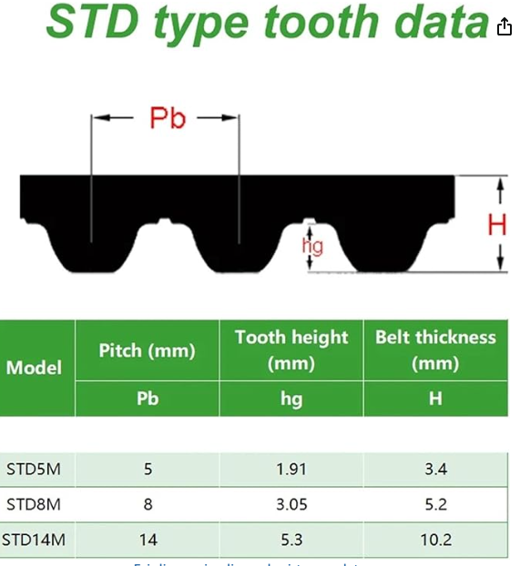

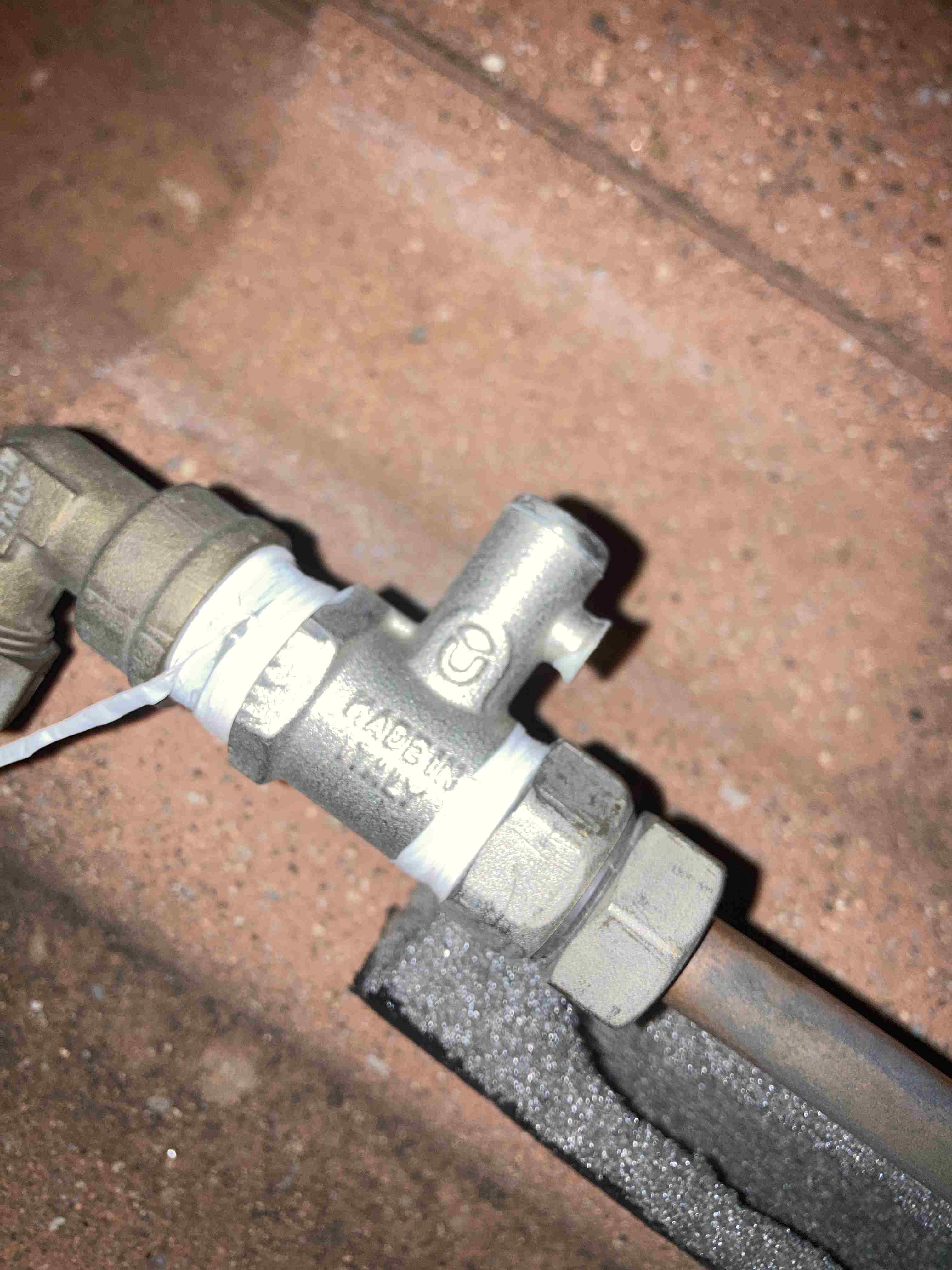

sandrino70 ha iniziato a seguire valore condensatore scheda 100532 Vaillant
Basculante che non si apre bene
simuffa ha risposto a Edoardo 007 alla discussione in Cancelli elettrici
Ciao, il sito che ho messo è il primo che è uscito scrivendo su Google il nome del modello del tuo motore, direi che non devi utilizzarlo anche perché mi sembra un pochino antieconomico (il prezzo indicato è per 1 metro di cinghia 🙈). Devi misurare i dati della tua cinghia (misura su un pezzo sano) e forse trovi qualcosa su internet ad un prezzo più umano. Con le misure si può anche aiutarti a trovare qualcosa. -
Dubbio valvola Jolly(rompi vuoto) su Solare Termico
antoantoant ha risposto a antoantoant alla discussione in Solare termico
Ho notato che è presente sulla mandata, prima del piccolo vaso d’espansione, questa valvola di cui allego la foto. per caso è questa la valvola jolly di sfiato? Vi prego di aiutarmi -
Gruppo UPS legrand Daker Dk 3kVA errore 01 ( fault 01)
alexcanadair ha risposto a alexcanadair alla discussione in Gruppi di continuita' (UPS)
no nessun mosfet in corto controllati -
sandrino70 ha aderito alla comunità
Buonasera, faccio una domanda un pò stupida e me ne prendo responsabilità, posso riparare con un collante o mastice la guarnizione dell'oblò? Lavatrice LG, ha un piccolo taglietto di circa 5 mm. nella parte sottostante - ho dovuto piegarla da un lato per capire da dove perdeva acqua ed ho trovato questa sorpresa, non è sulla piega anteriore lato oblò ma in una ansa dalla parte di sotto. Francamente non vorrei avventurarmi nella sostituzione della stessa che anche se spiegata molto bene sul web (youtube è piena di video esaustivi), e volendo è una spesa che si può affrontare ma mi è venuta questa curiosità per evitare lo smontaggio in prima battuta. Certo che se secondo voi e la vostra esperienza è impossibile, me ne farò una ragione e la sostituisco. Ringrazio per eventuali suggerimenti ma anche per gli improperi.
Domanda su impianto di messa a terra
rimonta ha risposto a rimonta alla discussione in Installazione impianti elettrici civili e terziario
Grazie per la risposta. Volendo usare corda isolata (visto che è più flessibile) si può usare cordina fs17? Inoltre, avendo aggiunto un piccolo box in prossimità dell'ultima palina, vorrei sapere se sia possibile collegare l'impianto di terra del locale direttamente a quest'ultima, oppure e meglio allungare la corda fino al primo dispersore dove c'è il nodo di terra principale? -
Cassette di derivazione nascoste nel controsoffitto
Maurizio Colombi ha risposto a disne alla discussione in Altro su impianti elettrici civili
Segregate le cassette di derivazione dietro ad un armadio è una stupidaggine incredibile, chiuderle nel controsoffitto è ancora peggio. Capiterà una volta nella vita, ma capiterà, credimi. -
Impianto su 2 livelli
Davidect85 ha risposto a Davidect85 alla discussione in Guasti/Problemi Riscaldamento
Ciao , quindi devo montarli per forza su tutti i radiatori, dí entrambi i piani, o solo su un piano?, e lasciare il termostato principale che gestisca solo un piano. hai dei link dei prodotti in questione? Grazie ancora -
Generatore 5kw 230v cinese
Acquarius71 ha risposto a Acquarius71 alla discussione in Motori - Generatori
C'è stato un cortocircuito nella testata lato collegamenti che ha fatto fondere i fili di alluminio e di conseguenza non sono riuscito a capire i collegamenti e le spire per matassa visto che si tratta di avvolgimenti a mio avviso strani e inusuali su un alternatore dato che i vari marchi famosi ( marelli / mecc-alte / soga / linz ) hanno un avvolgimento di potenza e quello di eccitazione che poi possa avere il condensatore o AVR poco importa mentre qui l'alimentazione dell'AVR dipende dal n. Esatto della spira in cui vai a collegare l'uscita per l'AVR quindi se non riesco ad individuare questo è inutile perdere tempo per il riavvolgimento - Oggi
Alimentare pc con presa 12 volt accendino
Alessio Menditto ha risposto a Alessio Menditto alla discussione in Schede madri e alimentatori PC
Presa oggi con Amazon, domani arriva vediamo se funziona come deve. -
Indesit innex non prosegue il programma
Lockeid ha risposto a manuel zorzetto alla discussione in Lavatrici - Asciugabiancheria
Se è stata sostituita la resistenza immagino fosse interrotta. In questa operazione la sonda NTC è stata sostituitta all'unisono con la resistenza oppure è stata montata la vecchia? Dal racconto sembra che il guasto sia venuto fuori dopo la sostituzione. Saluti -
TV Sony KDL-40R483B riavvio ciclico quando accesa da qualche minuto/secondo (scheda logica già cambiata).
CRX Del SOL ha inserito una discussione in Sony
Un vicino mi ha regalato un televisore Sony KDL-40R483B con un problema generico (apparteneva a sua madre, che l'ha sostituito). L'ho collegato, ho collegato una console e ho iniziato a giocare per capire quale fosse il problema. Dopo qualche minuto, lo schermo si è spento e riacceso da solo, ed il loop è partito, ha continuato a farlo ripetutamente, quindi l'ho staccato e sono andato a fare qualcos'altro. L'ho ricollegato e la stessa cosa: ha funzionato per qualche minuto e poi è ricominciato il ciclo di riavvio infinito finché non l'ho staccato e lasciato raffreddare... Ecco la mia solita stupidaggine: ho deciso avventatamente di comprare una scheda logica sostitutiva, pensando di risolvere il problema, ma sorpresa sorpresa, il problema si è ripresentato. Prego che non sia la retroilluminazione perché rimuovere il pannello LCD è un incubo, ho provato con altre TV in passato e le ho quasi sempre rotte... Ora, non posso escludere al 100% di aver comprato una scheda logica con lo stesso identico problema, ma tendo a credere che il problema sia altrove, semplicemente non ho idea di cosa possa essere. All'inizio pensavo fosse una striscia LED in corto, ma quando la TV è accesa non vedo alcuna irregolarità nella retroilluminazione, quindi penso sia improbabile giusto? Secondo voi cosa può essere? È possibile che si tratti dell'alimentatore esterno? è un alimentatore tipo quelli dei portatili e purtroppo è sigillato e non posso ispezionarlo, lo ho acceso e testato con un multimetro e dei 19.5v che dovrebbe offrire ne da dai 19.2 ai 19.4, non so se è normale... Non ho idea di come potrei simulare un eventuale carico per vedere se magari è lui che ha tipo qualche condensatore che sviene quando si scalda. Avete qualche test da suggerire a un completo ignorante in elettronica come me? Rosico perché come al solito spendo soldi in riparazioni che non sono in grado di fare e mi piacerebbe non aver buttato quei cinquanta euro di scheda. Dato che siete professionisti e nessuno vi paga, vi ringrazio moltissimo del vostro tempo. Questo è quello che fa quando è acceso da qualche minuto: -
Electrolux EEQ47200L non scalda l'acqua
Paolorm ha risposto a Paolorm alla discussione in Lavastoviglie
Ho provato la procedura per entrare in diagnosi ma non funziona. Ho provato anche a cercarla ma niente -
Condensa cappa su anta, rigonfiamento
drn5 ha risposto a LuigiC23 alla discussione in Forni - Microonde - Cucine
Si gonfia perchè la cappa non sporge sul davanti e quindi l'anta è investita direttamente dal vapore che sale. I modelli di cappa economici che sporgono davanti di 5/6 cm o le altre che hanno il frontalino basculante non fanno soffrire le antine. Comunque se il pensile è nato con quella cappa non deve soffrire di questo difetto, se invece la cappa l'hai montata tu su quel pensile, mi sa che hai poco da fare.... -
Tv mod. UE49MU6400UXZT con zona pannello scura
Sasa7320 ha risposto a Sasa7320 alla discussione in Samsung
Ok Grazie -
Condensa cappa su anta, rigonfiamento
reka ha risposto a LuigiC23 alla discussione in Forni - Microonde - Cucine
hai i fuochi a gas o l'induzione? comunque una anta cucina non deve gonfiarsi con l'umidità e visti che è nuova io sentirei chi te l'ha venduta per prima cosa. -
Tv mod. UE49MU6400UXZT con zona pannello scura
mistertv ha risposto a Sasa7320 alla discussione in Samsung
Cerca Samsung UE49MU6400 sostituzione led, disassembly, o vocaboli simili. -
Condensa cappa su anta, rigonfiamento
LuigiC23 ha risposto a LuigiC23 alla discussione in Forni - Microonde - Cucine
Scusate, si è gonfiata l'anta in basso. Ve la allego. Sono i fuochi che l'hanno creata? Vi facevo vedere il tubo, nel caso potesse essere il problema. Grazie -
Dubbio valvola Jolly(rompi vuoto) su Solare Termico
antoantoant ha risposto a antoantoant alla discussione in Solare termico
Se quella non è una valvola jolly, provvedo subito a prenderne una e a montarla al posto di quella valvola lì. Per logica immagino che vada montata ruotando il raccordo T di 180 gradi per consentire all’aria di sfiatare. Avere consigli su quale acquistare? -
ma è sembrato pure a me ad una certa...perchè va bene che la veranda sia fredda perchè non ha termosifone e blablabla, ma comunque viene riscaldata col condizionatore quando serve... poi per la perdita nelle finestre, se è davvero quella la causa, perchè chi le ha montate non ha sigillato le fessure? e siamo proprio sicuri che siano quelle? Per il termosifone, forse conviene cambiare la guarnizione e il tappino, posso farlo da solo? allego altre foto dell'" umidità che risale" in veranda all'ultimo piano e della potenziale causa delle infiltrazione in salone e studio... e inter nos mi fa riflettere pure che infiltrazioni siano presenti in quelle stanze e non nel resto. E poi,,, possibile che danni del genere debba pagarli di tasca mia? io che sono stato assente per un mese e poi torno e mi trovo la casa saccagnata...
Tv mod. UE49MU6400UXZT con zona pannello scura
Sasa7320 ha risposto a Sasa7320 alla discussione in Samsung
Mi cimento in elettronica come hobby e riparazioni da anni, a suo Tempo riparavo anche tv a tubo C. Ho attrezzi specifici e di tutti i tipi, a parte il cacciavite. Basta un link sul YT qualsiasi per lo scopo ? Grazie di nuovo -
fabrilas ha iniziato a seguire Ronzio altoparlante Bluetooth
Ronzio altoparlante Bluetooth
fabrilas ha inserito una discussione in Quadri elettrici civili e terziario
Buonasera a tutti, nella casa che ho acquistato da poco (impianto rifatto totalmente nel 2011), ho spostato/aggiunto qualche presa, punti luce e inserito una linea dedicata per piano cottura a induzione con differenziale a monte. Qualche giorno fa ho notato una cosa strana: quando metto in carica una cassa bluetooth della JBL sento un ronzio proveniente dall’altoparlante, come fosse un disturbo della rete. Ho notato che non me lo fa sempre e mi è successo anche cambiando presa (ho provato su una presa del circuito prese e una del circuito separato cucina). Cosa potrebbe essere ? La cassa andata o qualche disturbo/problema sull’impianto ? Grazie a tutti -
Impianto su 2 livelli
giorgio17 ha risposto a Davidect85 alla discussione in Guasti/Problemi Riscaldamento
A casa mia ho Montato centralina Siemens con elettovalvole montate sui radiatori(possono essere montate anche sui collettori) WIFI alimentate a batteria regolabili a scelta,tutte assieme, a gruppi o individuali.Il prezzo di questa marca è altino di altre marche non saprei dirti.Comunque si può fare. -
Errore CF su Whirlpool ART863/A+/NF dopo riparazione scheda – richiesta aiuto tecnico
argo63 ha risposto a argo63 alla discussione in Frigoriferi - Congelatori
Buon pomeriggio, per completare la diagnosi sul mio Whirlpool ART 863/A+/NF (12NC 856478796010), sto cercando di verificare la linea di comunicazione tra main board (461950330961) e display, dato che l’errore CF compare immediatamente all’accensione anche con tutti i carichi scollegati. Qualcuno dispone del wiring diagram o almeno dello schema di collegamento tra scheda principale e interfaccia display per questo modello? Mi sarebbe sufficiente anche solo la mappatura dei pin del connettore display o l’indicazione delle linee di alimentazione e comunicazione (5V, GND, DATA, CLOCK, ecc.). Capisco che lo schematic completo sia documentazione riservata, ma qualsiasi estratto o indicazione tecnica sarebbe molto utile per evitare la sostituzione preventiva della scheda. Grazie anticipatamente. -
Tv mod. UE49MU6400UXZT con zona pannello scura
mistertv ha risposto a Sasa7320 alla discussione in Samsung
Esatto. No. Si, bisogna smontarlo tutto, schede, altoparlanti, lo rovesci e poi continui con cornici, display e qui arrivi al pannello da controllare e anche i led. Non invertire di senso e di posizione i filtri polarizzati altrimenti poi nel rimontare dopo il lavoro crei problemi di visualizzazione. Non è un lavoro semplicissimo se non lo hai mai fatto. Guarda dei tutorial sul tubo. Certo ci vorranno attrezzi idonei e non certo il giravite multipunte. Ripeto che se guardi un tutorial ti rendi conto. E occhio.....danneggiare il display irreversibilmente è un attimo. -
Basculante che non si apre bene
Edoardo 007 ha risposto a Edoardo 007 alla discussione in Cancelli elettrici
e' venuto l'elettricista, mi ha detto di prendergli la cinghia apposta (quella originale) e poi lui me la cambia, ha sentito un paio di suoi fornitori ma non conoscevano neanche la marca crawford ne tantomeno i ricambi. Possibile che sono costretto a prendere la cinghia originale e non va bene una generica? Anche perchè ho provato a contattare il sito dal link di @simuffa ma è francese e quindi non so se fidarmi o meno a prendere ricambi da li. Grazie
