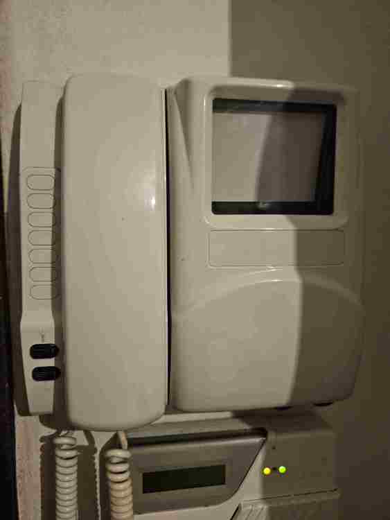

Basculante che non si apre bene
Edoardo 007 ha risposto a Edoardo 007 alla discussione in Cancelli elettrici
Grazie @simuffa, molto gentile, domani rilevo le misure, ma se non dovessi trovare niente in giro, 350,00 per l'originale non li spendo ma metto tutto nuovo. Tra l'altro oggi dopo che l'ho aperta ho notato che la lampadina all'interno dell'automazione, lampeggia con un tic e tac a intermittenza, ho dovuto staccare la spina per farla smetterla, l'ho rimessa ma continua e la bascula si apre (con l'aiuto della mano) e si chiude normalmente ma ovviamente l'ho staccata ancora. Il kit linkato va bene come intercambiabilità con il mio? Ho trovato anche questo ma non capisco le differenza se non il prezzo: https://dieffematic.com/products/kit-automazione-garage-porte-sezionali-e-basculanti-a-molla-fino-100kg-15mq-ac -
Apriporta elvox
ROBY 73 ha risposto a arufem alla discussione in Citofoni, videocitofoni e intercomunicanti
Sì esatto, così! Allora dietro alla lavagna, in ginocchio sui ceci 🤣🤣🤣 Ottimo, l'importante è questo. Ciao prego -
G.esse ha iniziato a seguire Parametro offset hmi
Buonasera volevo chiedere come va interpretato un parametro offset su un asse verticale o comunque in generale. L offset é la sottrazione o l'addizione di mm sul posizionamento di un elevatore. Ovvero offset positivo mi alza di x mm un elevatore , ed offset negativo mi abbassa il posizionamento? Se qualcuno volesse essere più specifico in modo semplice sulla parte di programmazione ne sarei grato. Grazie
ALLUMY ha iniziato a seguire problema su scheda AI
Mi aggancio a questa vecchia discussione solo per segnalare che non esce più il normale riassunto delle attività del forum, ma mostra solo quelle delle ultime 3 ore per poi switchare direttamente su quelle di anni fa, come questa. Vedo la stessa cosa sia su telefono che sui PC. Se occorre posso inserire screenshot. Spero di aver fatto cosa gradita . Un saluto
Basculante che non si apre bene
simuffa ha risposto a Edoardo 007 alla discussione in Cancelli elettrici
Ciao bisogna capire il passo e la forma della cinghia prima di comprarla. Devi provare a fare le misure su quella che hai, oltre alla misura totale (cioè la misura della guida x2) e la larghezza della cinghia. Non serve che la smonti, la misuri spostandola leggermente dalla sua guida con un cacciavite. -
Brobo ha aderito alla comunità
Tv mod. UE49MU6400UXZT con zona pannello scura
Sasa7320 ha risposto a Sasa7320 alla discussione in Samsung
Ok Grazie Buonasera Mr TV, ho dato occhiata ad alcuni tutorial, unica cosa che non ho a corredo sono le ventose per sollevamento pannello led dallo chassis. Chiedo è indispensabile o con cautela si può sollevare con mani da sotto ? Altrimenti le procuro Grazie per riscontro. -
Apriporta elvox
arufem ha risposto a arufem alla discussione in Citofoni, videocitofoni e intercomunicanti
Mi vergogno della domanda che ho fatto 🤣🤣🤣 tutto risolto ciao - Oggi
Consiglio lavatrice dall alto acquisto
UABC80 ha risposto a chiccoo alla discussione in Lavatrici - Asciugabiancheria
@Ciccio 27 Se non erro le Bosch a carica dall'alto non erano altro che delle Whirlpool rimarchiate e quindi il gioco non varrebbe la candela. O ricordo male? -
Caldaia Cosmogas bms
anguspap ha risposto a franciclemente815 alla discussione in Guasti/Problemi Riscaldamento
La tua scheda ha il coperchio blu ed era fatta dalla"scarico"? -
Sostituzione vecchio BPT YC 300
ROBY 73 ha risposto a paoloserra alla discussione in Citofoni, videocitofoni e intercomunicanti
Ok, come si dice in questi casi: <<Contento lui, contenti tutti>> Ciao prego -
Vailant VCW240 ennesimo problema
adrobe ha risposto a Alessandro 111 alla discussione in Guasti/Problemi Riscaldamento
Non so cosa intendi per tappeto. Acs adesso funziona o no? Per caso hai la versione XE? Hai aspettato almeno 12 minuti dopo che hai dato il consenso al riscaldamento (sempre ammesso che in acs funzioni....)? Prova a staccare la sonda NTC e vedi se cambia qualcosa -
Sostituzione vecchio BPT YC 300
paoloserra ha risposto a paoloserra alla discussione in Citofoni, videocitofoni e intercomunicanti
ha voluto mantenere i vecchi BPT .. Grazie -
Lavatrice nuova Miele o Asko
Serena1977 ha risposto a Serena1977 alla discussione in Lavatrici - Asciugabiancheria
Ciao Ganimede, grazie mille per la risposta, l’intenzione è di metterle una accanto all’altra in bagno, devo capire se posso evitare la colonna perché personalmente anche se ora c’è le ho in colonna vorrei avere entrambe a pavimento. Vorrei rimanere sui tremila euro di tutte e due quindi 1.500/ 1600 a macchina, però vorrei capire qual é il prezzo minimo per avere la vasca in acciaio per Miele e quindi decidere poi su cosa orientarmi. -
Lavatrice nuova Miele o Asko
Ganimede77 ha risposto a Serena1977 alla discussione in Lavatrici - Asciugabiancheria
Per budget bassi, Asko, con Miele sui modelli entry, la vasca in acciaio non la si vede da un pezzo. Se ami wifi, gadget, domotica... Miele è più avanti. Asko è più spartana ma meccanicamente più robusta. Miele ha software più avanzato... ma anche più delicato e schizzinoso. Per consigliarti dei modelli nuovi, dovresti anche indicare un budget. Dove verranno installare? In locale riscaldato? Le devi impilare a colonna o le puoi adagiare entrambe sul pavimento? Bye. -
TV Sony KDL-40R483B riavvio ciclico quando accesa da qualche minuto/secondo (scheda logica già cambiata).
mistertv ha risposto a CRX Del SOL alla discussione in Sony
No Riccardo ha alimentatore esterno. -
Samsung DV80F5E5HGW
michpao ha risposto a Paolo Carboni alla discussione in Lavatrici - Asciugabiancheria
Intendevo che smonti la scheda e fai vedere il pulsante da vicino. Comunque se fa questo, difficile che sia il tasto, più probabile uno dei relè! -
Siemens Unified e campo TIME conversioni
beppeconti ha risposto a biondo alla discussione in Siemens HMI & Scada
Prova a cambiare la formattazione del campo "Output Format". La formattazione segue lo standard UNICODE CLDR. -
Videocitofono Elvox 7000
SimoneS1 ha inserito una discussione in Citofoni, videocitofoni e intercomunicanti
Buongiorno a tutti, vi chiedo aiuto perché ho un paio di problemi con il mio videocitofono Elvox Galileo 7000, nello specifico lo schermo si illumina ma il video non compare e nella targa esterna il microfono funziona (dalla cornetta si sente l'esterno) ma l'altoparlante non emette più il suono, il volume ha cominciato a essere prima molto basso e dopo qualche tempo non si è sentito più nulla. Avete qualche consiglio da darmi oltre a misurare la tensione di alimentazione? Grazie -
ciao ho provato ad emulare con alcuni programmi, ma niente. o chiamato l'assistenza ed essendo un privato, non mi fanno accedere ai download
Lavatrice candy fa rumore quando centifruga
casa74 ha risposto a casa74 alla discussione in Lavatrici - Asciugabiancheria
Grazie Stefano e Ciccio per le risposte. Per Ciccio secondo te la cinghia e usurata. Il rumore si sente di più a fine centrifuga, si sente qualcosa che strofina. Secondo te, il display che lampeggia cosa può essere. -
Tiristore SCR C122B1
Ctec ha risposto a stefano.chi alla discussione in Componenti elettronici ed equivalenze
Ho segnalato degli SCR perché l'originale era un SCR. Un Triac è sostanzialmente formato da due SCR in antiparallelo, quindi bidirezionale. Ma sul perché su una scheda ci sia un SCR e nell'altra un Triac, eh, non so rispondere. -
Sostituzione faretti GU5.3 con GU10, chiedo consigli tecnici e pratici
Honig ha inserito una discussione in Illuminazione interni
Ciao a tutti, a casa ho vari faretti ad incasso con lampadine con attacco GU5.3 (MR16) le classiche alogene 50W che volevo sostituire con analoghe LED. Siccome mi sono reso conto che dovrei sostituire anche i trasformatori con una spesa non proprio minima stavo pensando che avrei diversi vantaggi ad installare portalampada GU10, visto che potrei fare a meno dei trasformatori in futuro ed avrei anche maggiore scelta e minori costi per lampadine, essendo le GU10 molto più diffuse ed economiche. Prima di procedere però avrei bisogno di vostri consigli sia a livello di sicurezza e normativo che a livello pratico. I faretti in questione si trovano in bagno ed in cucina. Quelli in bagno non si trovano direttamente sopra la doccia, ma uno di questi si trova a meno di 60cm dalla verticale della doccia e ad un'altezza di 2,75 metri e visto che l'ambiente non è proprio grande tutti vengono sicuramente interessati più o meno lievemente dai vapori dell'ambiente ed anche quelli in cucina vengono interessati dai vapori di cottura. Quindi la prima cosa che vorrei capire è se nel mio caso la sostituzione GU5.3 -> GU10 è possibile a livello normativo o se sono vincolato ad usare faretti alimentati a 12V e se a livello di sicurezza in queste condizioni è preferibile rimanere con faretti 12V oppure se anche i GU10 alimentati a 220V andrebbero bene. Passiamo poi alla pratica. Ogni singolo faretto ha un proprio trasformatore, un Relco Minifox60pfs (https://www.relcogroup.com/wp-content/uploads/files/scheda-tecnica/components/RN1362-scheda-tecnica.pdf) che riceve la linea 220V attraverso un cavo multipolare con fase e neutro collegati ai morsetti 1 e 2, mentre il filo di messa a terra è semplicemente tagliato e lasciato "libero" come da foto Vorrei sapere se decidessi di installare i portalampada GU10 quale sarebbe il migliore collegamento che si pùo fare tra il cavo della 220V ed i portalampada? La messa a terra si potrebbe lasciare sempre così oppure andrebbe sistemata in qualche modo? Come? Vi ringrazio in anticipo per l'aiuto. 👍 -
elia11 ha aderito alla comunità
Caldaia Cosmogas bms
franciclemente815 ha risposto a franciclemente815 alla discussione in Guasti/Problemi Riscaldamento
Ho trovato qualche cosa ma sono indeciso cosa prendere.Su ebay c'e' uno simile come forma da 350v 10ka credi sia buono?L'elettronica non si puo' improvvisare... Credo che lascero' perdere. -
Apriporta elvox
arufem ha risposto a arufem alla discussione in Citofoni, videocitofoni e intercomunicanti
Rieccoci oggi finalmente un giorno di ferie e volevo sistemare lo Shelly ma mi sto perdendo in un bicchiere di acqua. La O di Shelly va all’1A del 69rh e la I di Shelly va a 1B del 69rh? Oppure sia O che I sono lo stesso, tipo 1A e 1B non lo tocco? Al momento il mio 1A va alla serratura elettrica e 1B va al trasformatore Perry. Eventualmente gli 1/2/3B li posso ponticellare tutti insieme nello Shelly visto che immagino siano il comune? (Ora nei 69h sono ponticellati) io ho due 69rh , e mentre il primo funziona come sopra su entrambe le uscite (1A/2A vanno alla serratura 1A/1B al trasformatore Perry) , l’altro 69rh entrambe i cavi escono da 1A/1B e vanno alla centrale di gestione del cancello. grazie ciao
