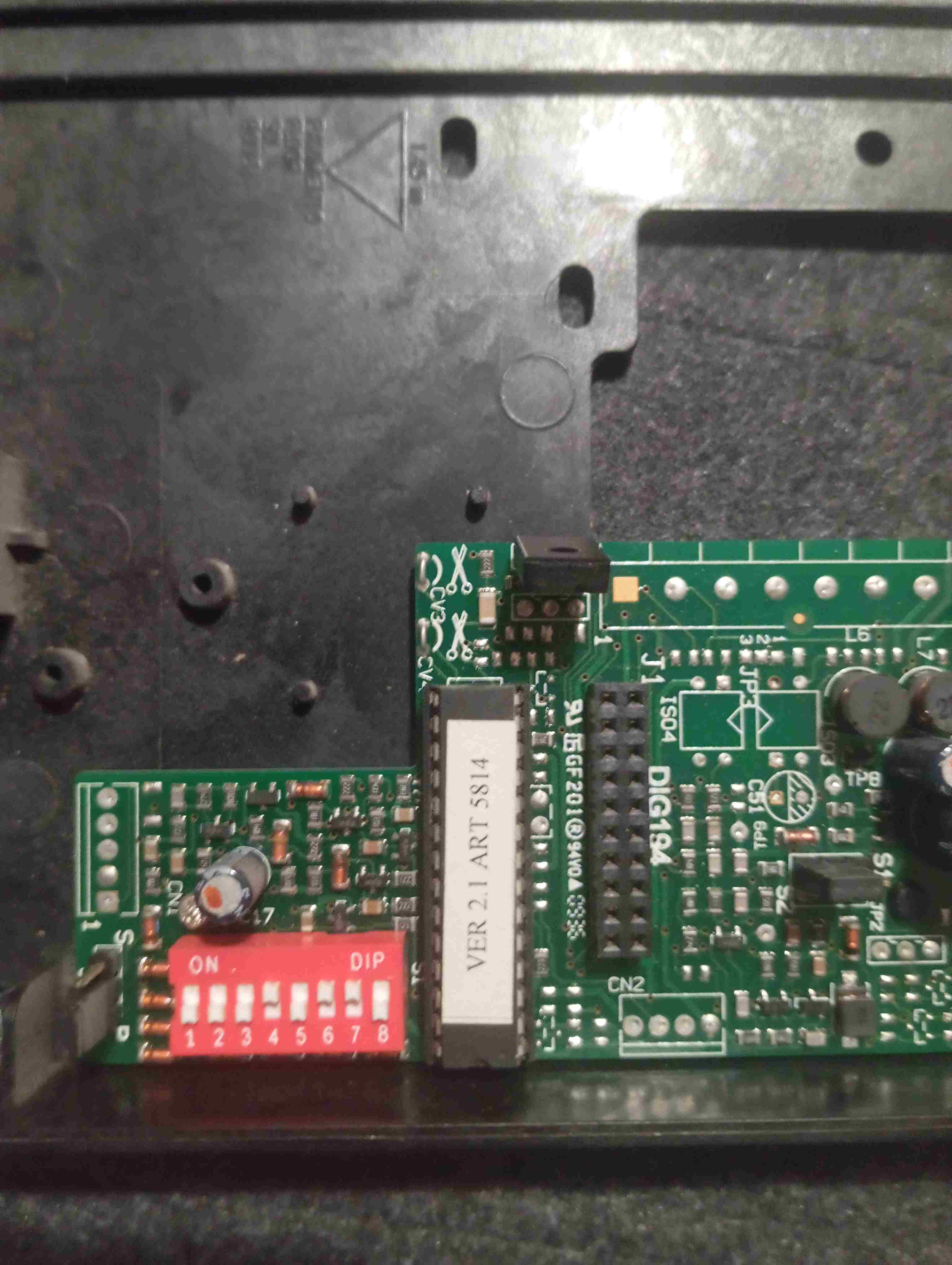

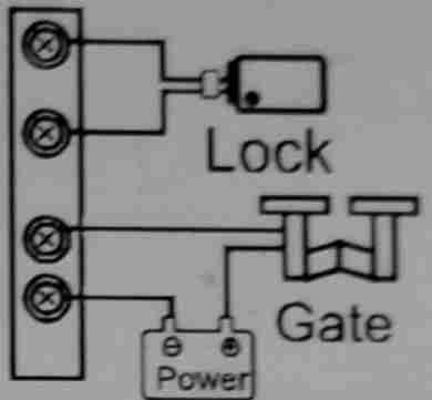

I fili della pompa erano 5 (LNT + 2 che vanno su una morsettiera nella scatoletta del condensatore)... 😅 Comunque, ho fatto il cambio condensatore e la pompa gira. Sfortunatamente però la caldaia va ancora in E13, nonostante mi sia partita alcune volte, anche per un'oretta... Sembra che la pompa possa avere dell'aria, ma già ha la jolly incorporata oltre a quella principale della caldaia... Sembra che dal tappo della girante ogni tanto faccia uno sbuffetto di aria appena lo svito un po', per poi far ripartire di nuovo la caldaia. Ma pare quasi casuale, come ripartenza. Non so se mi resta che chiamare il tecnico.
Serratura collegamento Smartwares
Eolox ha risposto a Eolox alla discussione in Citofoni, videocitofoni e intercomunicanti
Ciao a tutti e vi ringrazio ijn anticipo del vostro tempo per aiutarmi, detto sinceramente.... Vogliate scusarmi ma ero di premura nel trovare una soluzione adeguata al problema, che mi sta tenendo in scacco molti inquilini da giorni.... Il problema nasce quando si e gustato un citofono ed mi sono messo a sosituitirlo con uno olandese, il cambio di tecnologia, passati dai 20 e più anni dal vecchio citofono al nuovo, non poteva lasciarmi senza imprevisti di compatibilità, era da metterlo in conto lo so.. in prmis la serratura, ma ci arriviamo per gradi. Nello schema riportato sopra, che ora ripropongo stampato sul retro dell'unita esterna: Si vedono due modalità di configurazione, nell'impianto sono presenti un pulsante, una serratura e l'unita esterna, che eccita la bobina, non appena viene sfiorato al piano il bottone apri-porta..... Non ne vuole sapere di funzionare, ora ad intuito posso immaginare che in passato nel vecchio impianto, era presente un pulsante, e una fase alla bobina arrivava sempre di continuo. Adesso ce da capire bene lo schema sotto (vedi figura), che ho capito poco, in quale casistica e modalità funziona, e se fa al caso mio, scenari si aprono in questo caso, magari la soluzione e a portata, grazie indfinite! -
Livio Orsini ha iniziato a seguire Eaton easy e4, controllo motore passo passo
Eaton easy e4, controllo motore passo passo
Livio Orsini ha risposto a Dennis13 alla discussione in PLC Eaton
Non capisco il perchè, visto che l'ho spostata senza problemi in questa sezione. -
Comunicazione Logo <> Home Assistant con protocollo modbus
Livio Orsini ha risposto a ghismo1974 alla discussione in Logo
Metti anche il link altrimenti è di poco interesse. - Oggi
Caldaia Baxi DUO-TE COMPACT E 24
Lorenzo-53 ha risposto a Pinareio alla discussione in Guasti/Problemi Riscaldamento
Al secondo termostato guasto io avrei pensato che, forse, non era colpa del termostato ma della caldaia -
BADPI59 ha iniziato a seguire Caldaia Baxi DUO-TE COMPACT E 24
Caldaia Baxi DUO-TE COMPACT E 24
BADPI59 ha risposto a Pinareio alla discussione in Guasti/Problemi Riscaldamento
togliere l'alimentazione elettrica alla caldaia; • accedere alla morsettiera M1; • rimuovere il ponticello ai capi dei contatti 1-2 e collegare i cavetti del Termostato Ambiente; • alimentare elettricamente la caldaia ed assicurarsi che il Termostato Ambiente funzioni correttamente. - Ieri
Caldaia Baxi Luna HT 1240 perde pressione.
Stefano Dalmo ha risposto a rigoales alla discussione in Guasti/Problemi Riscaldamento
Queste decisioni le devi prendere tu , mi dispiace . Il tecnico ti ha dato il suo parere , io mi sento di appoggiare la sua diagnosi . Il resto è una tua decisione . Valutazione . Parliamo di grosse cifre . -
Serratura collegamento Smartwares
ROBY 73 ha risposto a Eolox alla discussione in Citofoni, videocitofoni e intercomunicanti
Ciao Eolox, Magari un Ciao; Buongiorno; Buonasera; ecc..... e per finire un Grazie, non sarebbero stati male a dir la verità, o no?. Sinceramente io ci ho capito poco e ancora meno ho capito qual è il tuo quesito di preciso, se riesci spiegati meglio -
Stefano Dalmo ha iniziato a seguire Strano comportamento salvavita e magnetotermico , Caldaia Baxi DUO-TE COMPACT E 24 , Abbassamento pressione su Fersystem box 25C e 1 altro
Caldaia Baxi DUO-TE COMPACT E 24
Stefano Dalmo ha risposto a Pinareio alla discussione in Guasti/Problemi Riscaldamento
E come la comandi la caldaia senza il Comando remoto , ne ha uno a bordo ? -
Abbassamento pressione su Fersystem box 25C
Stefano Dalmo ha risposto a Alessio Mai alla discussione in Guasti/Problemi Riscaldamento
Se la pressione sale solo e ripeto solo con i riscaldamenti accesi , il problema è il vaso di espansione . Se prims funzionava bene , o è il vaso oppure il tubo O flessibile che raccorda il vaso con il circuito del riscaldamento . . -
Sostituzione vecchio videocitofono Comelit Genius con Bticino 344652
Teozucca ha inserito una discussione in Citofoni, videocitofoni e intercomunicanti
Buonasera, dovrei sostituire un vecchio videocitofono Comelit Genius con un più moderno Bticino 344652. Non riesco a trovare come configurare il nuovo videocitofono. Premetto che abito in un condominio di 27 appartamenti. Il vecchio videocitofono è configurato come da foto allegata ma non riesco a trovare una minima corrispondenza con quello nuovo. Grazie -
Asciugatrice LG RH90V9AVHN
Ganimede77 ha risposto a sbito alla discussione in Lavatrici - Asciugabiancheria
Nonostante questo, il programma si svolge normalmente? Con le solite durate? Questa macchina ha un programma a tempo, hai provato se con quello scalda? Dove è installata la macchina? Locale riscaldato? a terra o a colonna con la lavatrice? -
Caldaia Baxi DUO-TE COMPACT E 24
Pinareio ha inserito una discussione in Guasti/Problemi Riscaldamento
Salve, ho un problema con la caldaia in oggetto. Mi si è rotto l'ennesimo termostato Baxi collegato in Bus con la caldaia. Siccome sono già tre volte che lo faccio sostituire (350€ ogni volta) vorrei montarne uno normalissimo non in bus. Non riesco a capire bene quali sono i collegamenti, se stacco l'alimentazione bus (24V) la caldaia parte in riscaldamento da sola. Qualcuno mi può aiutare cortesemente? Grazie anticipatamente. Link del manuale https://edge.sitecorecloud.io/bdrthermea1-platform-production-864a/media/Project/BaxiIT/BaxiIT/Documents/Manuali-Instal-e-uso/duo-tec-compact-e.pdf -
Strano comportamento salvavita e magnetotermico
SalvaConNome_ ha risposto a SalvaConNome_ alla discussione in Quadri elettrici civili e terziario
Dovrebbero esserci le luci di una zona, ma non ne sono sicuro, appena possibile cercherò di capirlo -
Asciugatrice Electrolux RDP2074GDW non si accende (morta?)
Stefano Dalmo ha risposto a pepp59 alla discussione in Lavatrici - Asciugabiancheria
Quella resistenza salta per un problema di carico . è una resistenza fusibile . vanno rispettate le sue caratteristiche . altrimenti saltano le piste ecc . -
Teozucca ha aderito alla comunità
aumentare il tempo di risposta nel citofono a due fili
ROBY 73 ha risposto a albertomancini61 alla discussione in Citofoni, videocitofoni e intercomunicanti
Ciao albertomancini61, Non mi risulta il modello "SFERA" citato per un Elvox / Vimar. Piuttosto "SFERA" è una serie della BTicino. Posta un paio di foto degli apparecchi, o meglio ancora un articolo preciso che ci capiamo meglio -
Strano comportamento salvavita e magnetotermico
Stefano Dalmo ha risposto a SalvaConNome_ alla discussione in Quadri elettrici civili e terziario
Ma cosa c’è collegato sul terzo magnetotermico? -
De'Longhi E024752 Sfornatutto Midi Forno Elettrico da 24 Litri
Stefano Dalmo ha risposto a kkava alla discussione in Forni - Microonde - Cucine
Ti direi di controllare se vengono alimentate E se non sono interrotte . ovviamente per verificare se sono interrotte le devi scollegare . e magari funzionano a 115 V montate in serie . ma devi guardare . Come devi guardare se nonostante tutto il termostato interviene e spegne il forno . oppure nonostante sia sempre acceso non arrivi a temperatura . -
Colonnina ricarica auto
Marco Fornaciari ha risposto a mithe alla discussione in Progettazione impianti elettrici civili e terziario
Quasi 41 A di carico nominale (cos fi 0,8), 90 metri, 10 mmq: si ma nel terreno ghiacciato 13 mesi all'anno! Il 16 mmq è il minimo, e con interruttore a monte da 50 A curva C, PdI 10 kA (non importa se a monte c'è un 6 kA), quindi differenziale 500 mA classe A selettivo; eventualmente ulteriore differenziale a valle da 30 mA classe F, ma non è detto che serva. Anzi, se faccio fare il calcolo ad un programma di un produttore mi indica come sezione ottimale 25 mmq. Con 16 mmq mi indica una CdT do 9,2 V -
Connessione della terra
ROBY 73 ha risposto a jpredeu alla discussione in Quadri elettrici civili e terziario
Sì, un po' lo immaginavo che non fossi italiano al 100%, comunque da quel poco che hai scritto, ti posso assicurare che l'hai imparato molto meglio di qualche nostro connazionale. Sì esatto! Prego di niente, comunque puoi pure darmi del semplice "tu" -
SalvaConNome_ ha iniziato a seguire Strano comportamento salvavita e magnetotermico
Strano comportamento salvavita e magnetotermico
SalvaConNome_ ha inserito una discussione in Quadri elettrici civili e terziario
Ciao a tutti, Ho un vecchio quadretto elettrico (che dovrò far rifare) composto da un salvavita e da 4 magnetotermici. Staccando il terzo magnetotermico stacca anche il salvavita e sono costretto a staccare tutti i magnetotermici, riattaccare il salvavita e poi di seguito tutti i magnetotermici in ordine dal primo al quarto. Disattivando tutti i magnetotermici e riattivando il salvavita e di seguito solo il terzo magnetotermico, il salvavita salta. Mi viene il dubbio sia danneggiato il terzo magnetotermico ma non capisco perché debba saltare il salvavita quando lo stacco... Avete suggerimenti su quale possa essere il problema?? Grazie, Simone -
Lavastoviglie Ariston Hotpoint errore 2
Stefano Dalmo ha risposto a Mikicap alla discussione in Lavastoviglie
Hai visto se la valvola di non ritorno fosse andata nel tubo di scarico ? o lo stesso fosse intasato di residui . Controlla nel raccordo al tubo di scarico dovrebbe esserci la valvola di non ritorno che non è altro che una membrana . . sl limite stacca il tubo di scarico e mettilo sotto la fontana s forte pressione , scuotendolo , vedi se esce sporco o altro -
Lucky67 ha iniziato a seguire SB1231 comportamento anomalo
Sarebbe interessante capire cosa intendi per generare 20 mA (come?). Poi come giustamente consigliato hai visto la configurazione HW se impostata su corrente? Hai fatto il ponticello tra 0+ e R ?
Stefano Dalmo ha iniziato a seguire Lavastoviglie Ariston Hotpoint errore 2
Lavastoviglie Ariston Hotpoint errore 2
Stefano Dalmo ha risposto a Mikicap alla discussione in Lavastoviglie
Il regolamento vieta accodarsi , lo avresti dovuto legge . Bisogna sempre aprire una propria discussione . per il momento le ho divise , ma in futuro non lo fare più . -
De'Longhi E024752 Sfornatutto Midi Forno Elettrico da 24 Litri
kkava ha risposto a kkava alla discussione in Forni - Microonde - Cucine
no non diventano rosse,in effetti prima quando funzionava erano rosse.Nemmeno con l'infrarosso diventa rossa la superiore,emana un po' di calore ma niente piu'.
