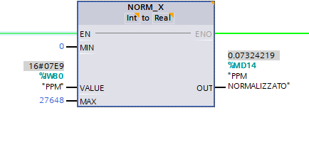

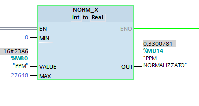

SB1231 comportamento anomalo
Buongiorno Ragazzi,
sto avendo un comportamento anomalo ( a mio avviso) del modulo SB1231 .
Generando 20 mA ( 20 mA sul tester messo in serie) il modulo Norm_X mi da un valore di 0.0732 ( vedi allegato)
Generando 0 mA ( 0 mA sul tester messo in serie) il modulo Norm_X mi da un valore di 0.33 ( vedi allegato) più alto rispetto ai 20 mA
Generando 20 mA dovrei avere 1 sull'out ed invece nulla.
Consigli?
grazie sempre
Hai configurato correttamente il modulo ? La corrente che leggi sul multimetro su cosa la stai facendo circolare?
intanto c'è il fatto che esce un reale diviso per 100, quindi la normalizzazione che penso ti serva in percentuale dev'essere moltiplicata. Poi per essere sicuro dovresti utilizzare un calibratore, che a mio avviso non dovrebbe mai mancare quando si provano delle periferie.
Il 18/11/2025 alle 23:15 , Lucky67 ha scritto:
Sarebbe interessante capire cosa intendi per generare 20 mA (come?). Poi come giustamente consigliato hai visto la configurazione HW se impostata su corrente? Hai fatto il ponticello tra 0+ e R ?
Buongiorno a tutti,
vi aggiorno, tra il trasduttore (passivo) e il plc c'è installata una barriera pepperl&fuchs, simulando col mio generatore 4-20 mA la barriera andava in overload, ovvero mandava all'analog input 25.5 mA perchè, erroneamente, il generatore era settato come attivo, ed essendo che la barriera si aspettava un segnale passivo andava in protezione.
Cambiando il generatore con uno passivo, il 4-20 mA arrivano all'analog input del PLC.
Grazie a tutti per le dritte .
Premetto che non conosco bene questo modulo, tuttavia valore dato da NORM_X è corretto
1° caso valore in ingresso VALUE = 16#07E9 ==> 2025 in decimale. La proporzione rispetto a 27648 dà 7,32% ossia 0,0732
2° caso valore in ingresso VALUE = 16#23A6 => 9126 in decimale. LA proporzione rispetto a 27648 dà 33% ossia 0,33
Noto che il valore in ingresso di VALUE è maggiore a 0 mA rispetto a 20 mA.
Seguo eventuali aggiornamenti
