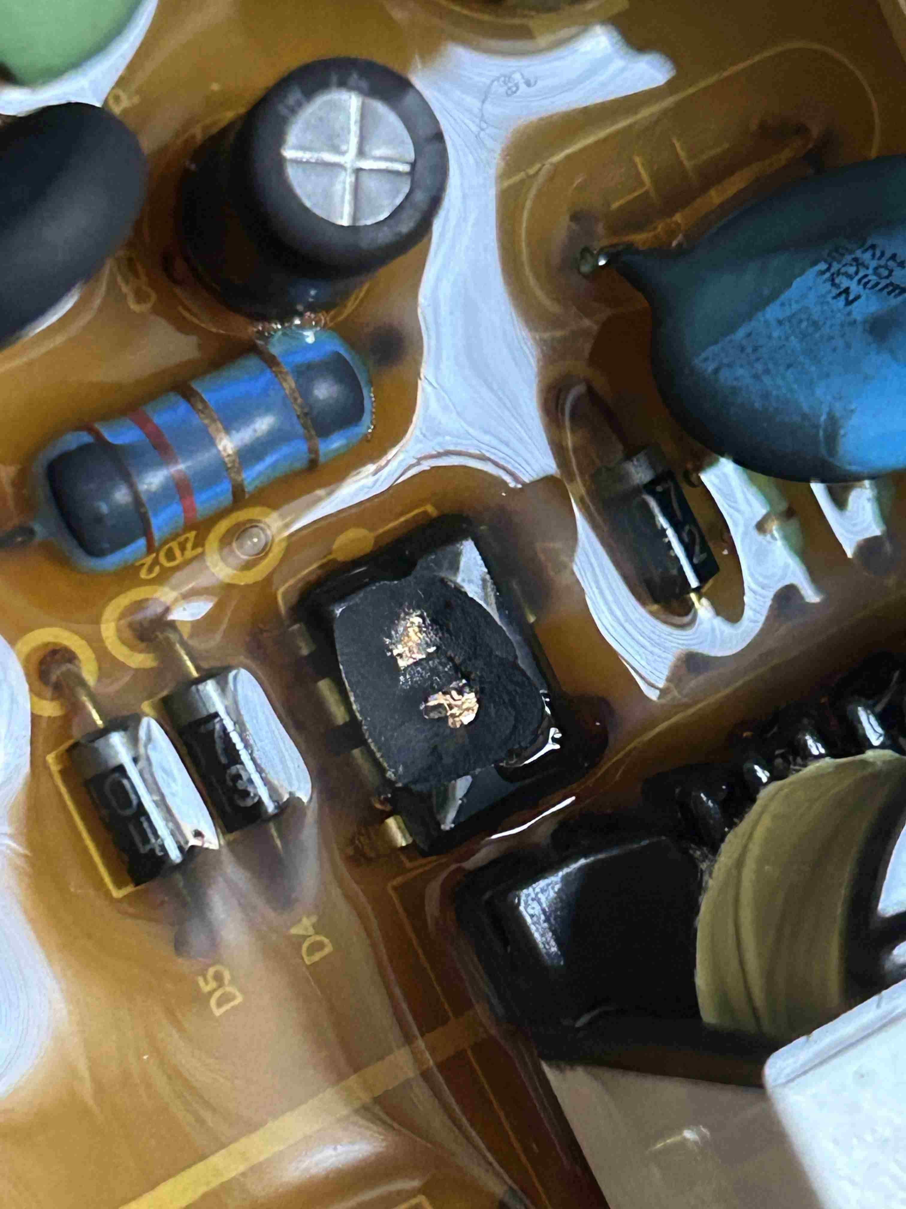

Consiglio nuovo centralino
messimo ha risposto a messimo alla discussione in Quadri elettrici civili e terziario
e cosa faccio? i due clima da 18 btu li metto sotto lo stesso MTDiff. da 16A in classe F? -
alfred87 ha iniziato a seguire Lavatrice Samsung non si accende più
Lavatrice Samsung non si accende più
alfred87 ha risposto a alfred87 alla discussione in Lavatrici - Asciugabiancheria
Ecco il responsabile sulla scheda. contattata ditta che ripara con 60 euro. Spero sia un prezzo onesto. -
Scheda condizionatore idema con componente scoppiato
Nik-nak ha risposto a IL PUNTO alla discussione in Guasti/Problemi Climatizzazione
Metti almeno una foto della scheda/componente scoppiato. -
Salve, mi sono appena iscritto per chiedervi questa cosa riguardo al coefficiente C nelle bollette del gas, che tempo fa lo avevo chiesto in un altro forum ma qui vedo che è più adatto visto che si parla proprio di impianti gas e cose del genere Dunque sono di Chioggia ( VE ), siamo praticamente sul livello del mare, e avevo il coefficiente C esattamente a 1.000000, quindi consumavo ad esempio 150 m3 e avevo fatturati appunto 150 m3 esatti L'anno scorso ho cambiato casa, ma sempre nello stesso comune, e praticamente a 200 metri di distanza dalla precedente, e mi trovo un coefficiente di 1.019502, quindi ad esempio se consumo 200 m3 poi nella bolletta ne vengono fatturati sempre quei 2 / 3 in più Preciso subito che non mi lamento di quei 2 / 3 m3 in più, è solo per capire come funziona, praticamente per caso mi sono capitate le caratteristiche del contatore della casa precedente, e leggo questo forniscono una misura esatta in m³ standard del gas fornito, evitando l'uso di valori medi annuali di temperatura e coefficienti di conversione, che portano inevitabilmente a valori approssimati ed errori di stima. Questi errori sono trasferiti alla fatturazione In quello nella casa attuale non c'è scritto, può essere che alcuni hanno delle strumentazioni che calcolano già il consumo esatto? Questo è quello della casa precedente con coefficiente SEMPRE a 1 Questo nella casa attuale a 1.019502
fabio150 ha aderito alla comunità
Scheda condizionatore idema con componente scoppiato
IL PUNTO ha inserito una discussione in Guasti/Problemi Climatizzazione
Salve a tutti gli amici del forum, mi hanno portato in riparazione una scheda interna di un impianto di condizionatore canalizzato, il cliente mi ha riferito che mentre il condizionatore era in funzione ad un tratto non ha più funzionato, e il comando a tastiera a muro si è spento, la scheda in questione è siglata eu-kfr160t2/bp3n1x dalle verifiche effettuate ho trovato un un integrato 8 pin scoppiato pos serigrafica ic1, non avendo lo schema di questa scheda volevo chiedere se qualcuno mi puo aiutare a capire di che componente si tratti, aspetto vostre notizie in merito. -
Salve colleghi del forum, ho sul banco due di questi inverter, entrambi hanno i MOSFET in corto circuito,su uno ho sostituito tutti e 24 MOSFET, più i due driver sul circuito di controllo, ho messo gli stessi MOSFET di fabbrica, è partito ho fatto prove prima con una lampada e poi con un phon da 450w, poi ho provato ad alzare il carico è andato in allarme Errore 02 e si è spento bruciando di nuovo i MOSFET, a qualcuno è capitato qualcosa si simile? I MOSFET originali hanno come sigla JCS120N10, ho fatto anche un'altra prova ho sostituito i MOSFET originali con i IRFB4110 che sono compatibili ed hanno una resistenza minore quindi meno surriscaldamento ma niente bruciano allo stesso modo.
Stefano Dalmo ha iniziato a seguire Non parte Beko wmb61022m e Lavatrice Samsung non si accende più
Lavatrice Samsung non si accende più
Stefano Dalmo ha risposto a alfred87 alla discussione in Lavatrici - Asciugabiancheria
Molto probabilmente sarà saltato il cip oscillatore. . Il problema è che è resinata . -
Non parte Beko wmb61022m
Stefano Dalmo ha risposto a mauro1983 alla discussione in Lavatrici - Asciugabiancheria
Purtroppo se non si attiva la chiusura della porta , non c'è scampo , bisogna controllare il cablaggio tra scheda e serratura , se e ok , ma la serratura non si chiude , il problema sta sulla scheda , visto che pigiando avvio il led cambia di stato , scagiona il pulsante , se ho capito bene quanto hai detto . Verifica le spazzole , tanto per , ma non credo siano loro , la porta si deve chiudere per attivare tutte le altre periferiche . - Oggi
Posizionamento dispositivi di rete in sicurezza
Ipso ha risposto a Ipso alla discussione in Altro su impianti elettrici civili
@Livio Orsiniok grazie mille Livio per la dritta -
Livio Orsini ha iniziato a seguire SSD Corsair Force 3 lentissimo
SSD Corsair Force 3 lentissimo
Livio Orsini ha risposto a armageddon63 alla discussione in Dischi fissi
Io penso o ad un'eccessiva frammentazione del disco, oppure ad una cattiva indicizzazione dei files o ad un disco occupato per oltre lo 80% del suo spazio. -
Posizionamento dispositivi di rete in sicurezza
Livio Orsini ha risposto a Ipso alla discussione in Altro su impianti elettrici civili
I laterizi sono buoni conduttori di calore. Se fossero termo isolanti i cappotti delle case verrebbero fatti in gres o altro materiale simile, non con materiale plastico! Un tempo, qunado non se ne conosceva l'estrema pericolosità, si sarebbe potuto usare uno strato di cartone d'amianto. Oggi potresti usare solo uno strato di fogli di mica o simili. A parte il costo e la non facile reperibilità, la domanda è: non è meglio studiare una differente allocazione dei dispositivi elettronici che potrebbero causare l'incendio? Per esempio se la mensola di metallo non la appoggi direttamente alla panca, ma usi 4 piedini metallici di almeno 5 cm di altezza, il rischio di incendio per trasmissione del calore diminuisce di molto. -
vecchio gruppo elettrogeno lombardini
Livio Orsini ha risposto a JR1987 alla discussione in Progettazione impianti elettrici civili e terziario
Considerando il rendimento dell'UPS, con la batteria che può essere utilizzata sino a circa 50% della carica, ed un minimo di margine, per avere la certezza di poter alimentare per 60' un carico totale da 1500VA, una batteriea da 24V dovrebbe avere una capacità di almeno 200 Ah (4,8kWh). Costo e ingombro di un simile UPS non sono certo indifferenti! A mio giudizio un UPS può essere adatto solo per alimentare piccole utenze non interrompibili per pochi minuti. Per impieghi più gravosi è più corretto ricorrere ad un moto generatore, magari con avviamento automatico e commutazione sempre automatica della linea di alimentazione. -
PC Adapter USB A2 (6GK1571-0BA00-0AA0) per collegare WinCC RT Advanced a un S7-300 315-2DP: qualcuno l'ha usato in runtime?
Andrea Oddone ha risposto a Andrea Oddone alla discussione in S7-300
Grazie mille a tutti! -
Sostituzione scheda ferroli
RS6R ha risposto a vinc76 alla discussione in Guasti/Problemi Riscaldamento
devi prendere il kit originale. scatola bianca in abs con pcb installata e cavo 3 vie. in ogni caso devi spostare dei parametri operazione molto semplice e regolare la portata termica elettronicamente sulla valvola gas sempre facile ma necessita di micromanometro e dei requisiti di legge. -
Installare schuko e bipasso in 503 affollata
piergius ha risposto a Marco_C_ alla discussione in Installazione impianti elettrici civili e terziario
Si può guadagnare spazio anche applicando alla"503" l' adattatore : solitamente utilizzato per raccordare le canaline installate "a vista " . - Buona serata ! -
Beko non parte il programma appena accendo lampeggia il tasto fine faccio partire il programma il led lavaggio diventa fisso e poi inizia a lampeggiare senza far partire niente. Spazzole e cinta sostituite un anno fa pensavo fosse elettroserratura l'ho cambiata ma niente pulito il filtro di scarico e di carico controllato lo scarico che facciooo? Grazie a chi mi aiutera
Ciao, ho un problema simile con un SSD che non uso poi così tanto, ma lo fa solo all'avvio del PC, poi funziona come tutti gli altri; non sono mai riuscito a risolverlo. Ti riporto un link con quelle che, mi sembrano, ragioni serie, ma se fai una ricerca mirata in rete, troverai di tutto. Buona fortuna.
Caldaia Vaillant VMW 236/3-5. Riscaldamento parte a termostato spento (codice “Con” lampeggiante sul display)
parjbas ha risposto a parjbas alla discussione in Guasti/Problemi Riscaldamento
Oggi si è bloccata di nuovo. Stavolta però, mentre lampeggiava CON sul display ho premuto il tasto info e ho letto il codice F.70. Ho cercato e letto che riguarda problemi di comunicazione tra la scheda principale e il display, un codice di errore che sembra apparire in caso di sostituzione di uno dei componenti se non vengono inseriti i codici corretti. Sembra sia il mio caso. Adesso vediamo che mi risponde l’assistenza -
Posizionamento dispositivi di rete in sicurezza
Ipso ha risposto a Ipso alla discussione in Altro su impianti elettrici civili
Grazie Marco infatti stavo pensando ad una piastrella di gres porcellanato. Che ne pensi? Grazie -
Consiglio nuovo centralino
Maurizio Colombi ha risposto a messimo alla discussione in Quadri elettrici civili e terziario
Con un po' di buona volontà, si riesce a tirare una linea nuova (almeno fino alla 503 della presa) dedicata ai clima. A meno che non ci siano tubi da 11.. -
Consiglio nuovo centralino
mrgianfranco ha risposto a messimo alla discussione in Quadri elettrici civili e terziario
Occhio che il MT Generale deve essere 6000 non 4500...con montante da 6mmq metterei un 32A come generale metti che un domani passi ai 6kw di fornitura.. -
SSD Corsair Force 3 lentissimo
Marco Fornaciari ha risposto a armageddon63 alla discussione in Dischi fissi
Ma ogni tanto fai pulizzia al PC con, per es. CClineer e pulitori del registro? Se ha dubbi sul cosa si tratta, lascia perdere e rivolgiti a un esperto e digli esattamente quali programmi sono installati e cosa li usi a fare. Ma quella macchina mi pare datata, quale sistema operativo ha installato? -
Posizionamento dispositivi di rete in sicurezza
Marco Fornaciari ha risposto a Ipso alla discussione in Altro su impianti elettrici civili
No, non protegge, ripeto a incendiare la carta è il legno (ma praticamente quasi tutto) non è la fiamma ma la temperatura, e il metallo è un più che ottimo conduttore di calore. Sono banalità che insegna la fisica. Se proprio insisti con quella cassapanca e le tue paure devi isolare con materiali refrattari o micacei. -
Semplice nastro isolante 😬 e poi per rabboccare olio da dove e che olio prendo? Con me devi pensare come ad un bambino piccolo che deve imparare dal "MAESTRO" 😜
Sostituzione scheda ferroli
giorgio17 ha risposto a vinc76 alla discussione in Guasti/Problemi Riscaldamento
Se la scheda è la sua originale il posto per lo spinotto che dici deve essserci.Dovrebbero esserci anche le istruzioni assieme alla scheda.
