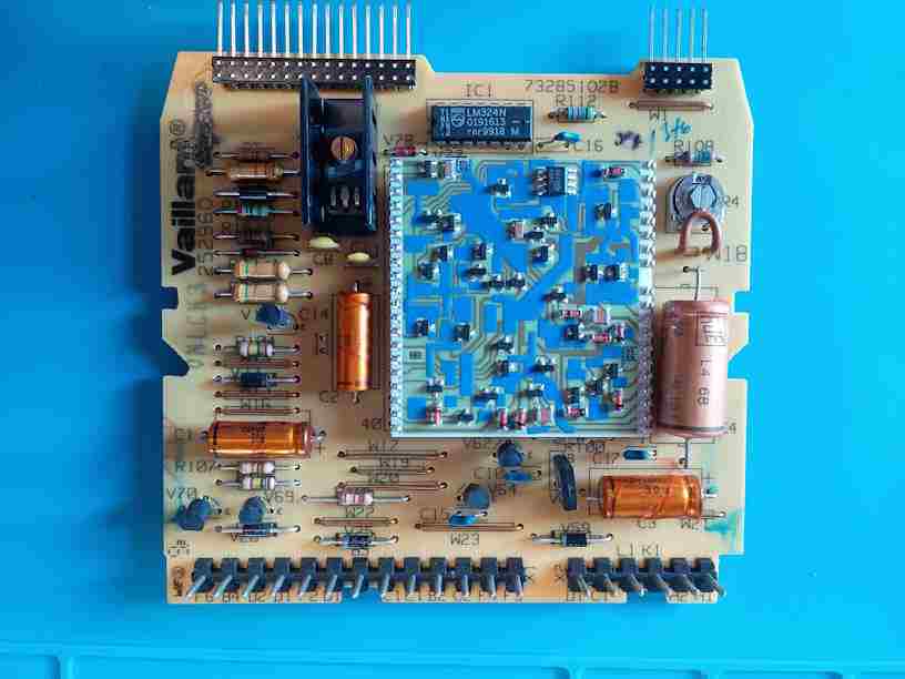

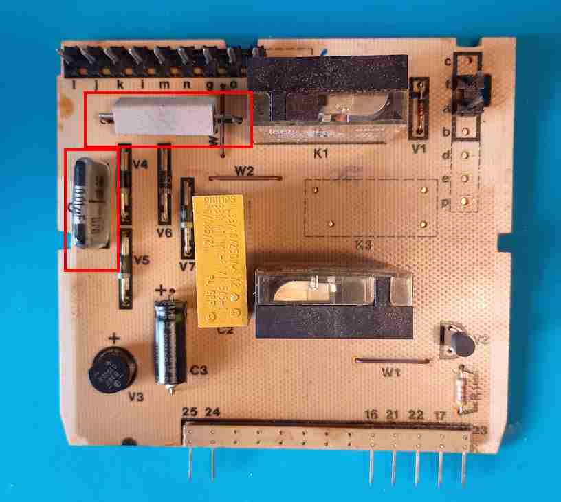

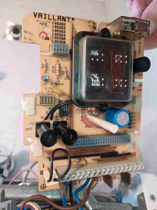

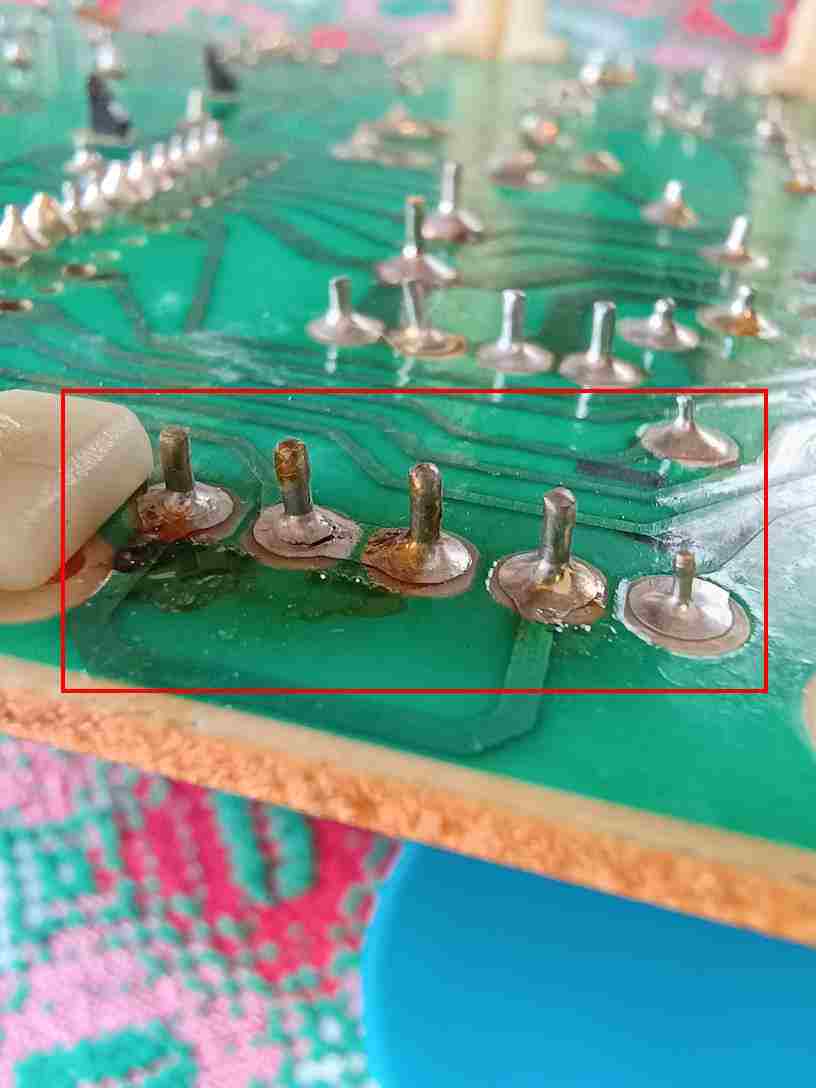

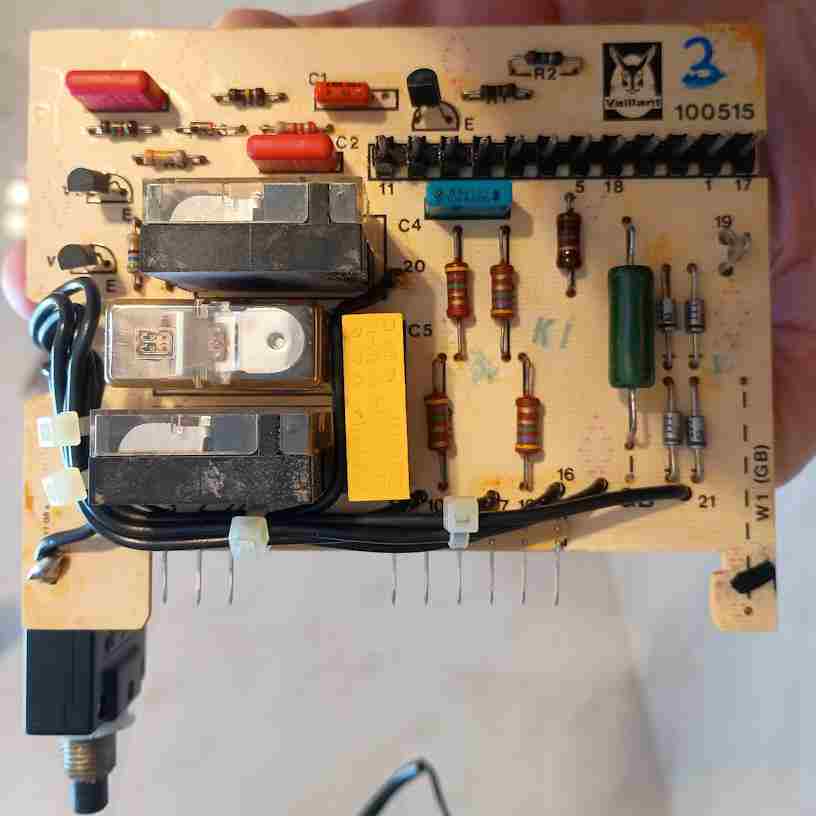

Buonasera, ho recuperato per gioco un altro tv, in particolare quello nel titolo, un Mivar 28s51. L’ho aperto e pulito completamente perché era lercio, ho guardato se c’era traccia di qualche saldatura brutta, componente bruciato ecc ma sembra a vista tutto in ordine. Tramite schema elettrico ho verificato qualche tensione con multimetro e tornano come valore. Mi sono fermato qua per evitare di fare danni. Che prove potrei fare? La tv si accende, sembra faccia rumore di smagnetizzaIone ma lo schermo rimane nero. Chi me lo ha ceduto non mi ha saputo dare info in merito. Grazie mille
Identificazione accessorio... "barchetta blu" nel cassetto detersivo.
reka ha risposto a Ganimede77 alla discussione in Lavatrici - Asciugabiancheria
quello in foto mi pare identico a uno venduto su aliexpress -
Dubbio installazione lavastoviglie Whirlpool
Marco Fornaciari ha risposto a Dadoneee alla discussione in Lavastoviglie
Nelle lavastoglie gli unici pezzi da togliere sono quelli che tengono fermi i cestelli durante in trasporto. Il pezzo K normalmente è un listello (a volte anche tre) che si mette per reggere il piano del lavello, ma dipende dal tipo di lavello, se non c'è e va costruito specificatamente per quella installazione: non serve se il piano della cucina è unico, cioè è lui a supportare tutto il lavello. Dopo di che la lavastoviglie va regolata in altezza, facendola pendere leggermente all'indietro: circa un mm. Attenzione al montaggio del pannello della cucina, gli attacchi non sono tutti uguali, ci dovrebbe un foglio a grandezza maturale con le quote da posizionare appunto sul pannello della cucina. Quelle sono istruzioni rapide e di fatto destinate agli adetti ai lavori, ma ci deve essere anche il manuale completo d'uso e installazione. https://manuals.plus/it/whirlpool/w0i-d741a-s-fully-built-in-dishwasher-manual -
Identificazione accessorio... "barchetta blu" nel cassetto detersivo.
borgo77 ha risposto a Ganimede77 alla discussione in Lavatrici - Asciugabiancheria
potrebbe essere di una samsung io quando faccio il prelavaggio con un liquido professionale igienizzante, lo metto in uno stampino di silicone nella vaschetta del pre, poi la polvere nel lavaggio -
ottonebis ha iniziato a seguire Caldaia Vaillant VCW 242 - Mancata accensione fiamma - elettronica
Caldaia Vaillant VCW 242 - Mancata accensione fiamma - elettronica
ottonebis ha inserito una discussione in Componenti Riscaldamento
Vaillant VCW I 242 E B Buongiorno, ho un problema con questa caldaia. Manutenzioni periodiche fatte dal tecnico specializzato, ha funzionato bene fino a questa primavera. Ora la fiamma non si innesca più. All’avvio sembra fare la sequenza di accensione (sia con acqua calda sanitaria che con riscaldamento), ma la scintilla non scocca ed ovviamente non vi è fiamma. La caldaia continua a rimanere accesa a tempo indeterminato, senza mai andare in blocco. Inizialmente avevo ipotizzato che fosse il trasformatore di accensione, ma un volta smontato ed alimentato autonomamente ho visto che è in grado di generare una scintilla (anche con elettrodi provvisori posti ad una distanza superiore a quella originale) Ho quindi provato a controllare l’elettronica (resistori, condensatori, semiconduttori, saldature, ecc.) ed ho trovato alcuni guasti (saldature crepate sul pannello comandi 130282, una R ed un C su pannello comandi 130451). Una volta riparati e sostituiti i componenti, ho riassemblato la caldaia, che però si comporta allo stesso modo. Allego un video in cui si vede la sequenza di (mancata) accensione. In basso, penzoloni, si vede il trasformatore di accensione (al quale ho collegato anche una spia in parallelo, sull'ingresso). Si npuò notare (visivamente ed acusticamente) la mancata accensione. https://drive.google.com/file/d/1C7t-ypOIhhoDIktN2pwQNhceGbhUTfz5/view?usp=sharing 130282 62 130312 Pannello comandi hybrid, con pezzi no. 11, 12 senza sigla 48 130451 Pannello comandi 100515 50 100556 Pannello d'accensione 252960 63 252957 Pannello elettronico regolazione Ringrazio anticipatamente chi potrà essermi d'aiuto, magari anche solo indicandomi dove focalizzare la ricerca guasto -
alessio2910 ha aderito alla comunità
Lavastoviglie Ariston LFT 11M 132C non funziona correttamente...
Stefano Dalmo ha risposto a elettr2 alla discussione in Lavastoviglie
Come vuoi -
Apertura cancello scorrevole con controllo accessi Urmet 1735
Stefano Dalmo ha risposto a neo8808 alla discussione in Citofoni, videocitofoni e intercomunicanti
Si va bene . accertati che abbia la bobina a 12 V AC come da foto - Oggi
Rotore generatore mosa
Marco Fornaciari ha risposto a lambertho alla discussione in Motori - Generatori
Li hai provati separandoli dall'avolgimento? Se si vanno sostituiti. Se no la misura è falsa dato che l'avvolgimento chiude il circuito con il tester. Ma gli avvolgimeti dello statore come sono messi: la corrente esce da lì. Sul rotore c'è l'avvolgimento eccitatore. Poi, è un generatore monofase o trifase? E' un modello con inverter? Magari con altri dati si può dire di più. -
Identificazione accessorio... "barchetta blu" nel cassetto detersivo.
reka ha risposto a Ganimede77 alla discussione in Lavatrici - Asciugabiancheria
li vendono come accessori, cerca vaschetta o dispenser per detersivo liquido, ce ne sono per parecchie macchine -
Dubbio installazione lavastoviglie Whirlpool
reka ha risposto a Dadoneee alla discussione in Lavastoviglie
secondo me il K è un listello che va a chiudere tra la lavastoviglie e il piano sul davanti prima dello sportello. In pratica in quella parte di lamiera che si vede prima che cominci la spugna bianca. dallo schema sembrerebbe che sia incastrato da qualche parte suotto un bordo laterale. Ma magari interpreto male io. -
Differenzanziale che scatta accendendo grill
Pinoct ha risposto a Pinoct alla discussione in Quadri elettrici civili e terziario
Ho girato la spina del grill e la corrente non è saltata! Non capisco il meccanismo ma funziona. Grazie -
Buonasera ho questo televisore che non si accende nemmeno il led dello stby, aprendolo e fatte varie verifiche ai componenti ho trovato un condensatore a disco scoppiato non riesco a capire di che valore è, la scheda che monta eTP.SIS231 PT85 ho trovato lo schema ma non ci sono i valori dei componenti, la posizione serigrafica del condensatore scoppiato è cb116, se qualcuno riesce ad aiutarmi.
Dubbio installazione lavastoviglie Whirlpool
Dadoneee ha risposto a Dadoneee alla discussione in Lavastoviglie
purtroppo non c'è, anche sul sito trovo esattamente lo stesso PDF https://digitalassets-cdn.thron.com/api/v1/content-delivery/shares/ivq4cm/contents/do-7be584ca-2037-45fc-9588-934b9946ea10/pdf/W11401540_E.pdf qua non mostra nessuna "rimozione", però c'è un pezzo chiamato K che io non ho e non capisco nemmeno cosa sia (forse il frontalino della cucina?) ma anche il manuale di utilizzo è piuttosto scarno, parla di alcune funzioni senza spiegare come attivarle e che inquadrando il QR si può avere maggiori info. Il QR riporta anche lui allo stesso PDF 😫 -
Dubbio installazione lavastoviglie Whirlpool
reka ha risposto a Dadoneee alla discussione in Lavastoviglie
a me sembra tutta roba da lasciare, di sicuro i primi due. è vero che gli schemi semplificati sono sempre difficili da decifrare ma dovresti avere anche il manuale completo dove è riportato tutto -
Una richiesta sugli orari di immissione corrente in rete
reka ha risposto a mgaproduction alla discussione in Fotovoltaico
non so dove ma ci sono anche i grafici quartorari, magari essendo recente non sono ancora caricati, aspetta che ci siano e confronta il giorno e l'orario preciso. -
lambertho ha iniziato a seguire Rotore generatore mosa
Salve, mi è stato regalato un generatore mosa, vorrei rimetterlo in funzione.....sul rotore del generatore ho notato questi diodi, controllando con il tester da continuità in entrambi i versi, vi chiedo se è normale o se sono da sostituire visto che il generatore non eroga tensione. Ringrazio anticipatamente.
Apertura cancello scorrevole con controllo accessi Urmet 1735
neo8808 ha risposto a neo8808 alla discussione in Citofoni, videocitofoni e intercomunicanti
Ciao, Al Leroy Merlin hanno solo questo, può andare bene? E ti confermo che il cancello è apribile dal posto interno, quindi devo collegare l' apertura dal posto interno e questo da posto esterno Grazie ancora -
Salvataggio dati su USB in pannello WEINTEK MT8073IE con EASYBUILDER PRO
Simone.Salarsi ha risposto a ceio1960 alla discussione in Altri HMI & Scada
guarda, purtroppo ( e sottolineo purtroppo) è frutto dell'esperienza maturata con questo tipo di prodotto. Non ti dico il sangue che c'è da sputare per fare cose un pò decenti.... Per carità, rapporto qualità / prezzo ottimo, ma come usabilità siamo a zero. -
ciao a tutti ho appena acquistato una nuova lavastoviglie Whirlpool W0I D741A S e ho un dubbio sull'installazione. Premesso che sono abbastanza pratico di queste cose, non ho mai installato una lavastoviglie. Le istruzioni sono penose, solo immagini poco chiare e con pezzi che non esistono (penso siano le classiche istruzioni generiche) Mi viene quindi un dubbio, forse stupido: a parte alcuni pezzi di polistirolo che tengono fermi i cestelli, ci sono altri elementi che vanno tolti prima dell'installazione? I dubbi che ho sono nelle 3 foto che allego: la spugna sopra, il pannello scotchato dietro e del polistirolo che si intravede all'interno (mi sembra strano che usino polistirolo come materiale "definitivo", d'altra parte per toglierlo servirebbe smontare diversi pezzi, direi che è abbastanza controintuitivo) Grazie!
Una richiesta sugli orari di immissione corrente in rete
mgaproduction ha risposto a mgaproduction alla discussione in Fotovoltaico
Sul sito di e-distribuzione trovo solo cose simili : ma che non mi aiutano a vedere la corrente immessa... Se infatti guardo la voce "Valori di energia" e sommo F1 F2 ed F3, vado moooooooolto oltre il reale immesso che mi dice l'app essere di 41,26 KwH immessi dal 1 aprile. -
lavatrice WW90T534DAE/S3 si blocca a RILEVAMENTO CARICO
Nik-nak ha risposto a s.h.s 68 alla discussione in Lavatrici - Asciugabiancheria
Passaggio da i3 a i5 con problemi a TIA
Marco Fornaciari ha risposto a adamo alla discussione in WNCC11(Tia)
Il documento Siemens è del 2019, windows 11 è stato rilasciato nel 2021, quindi bisogna fare attenzione. Oddio, sul PC che sto usando TIA 16 gira perfettamente dal novembre scorso. Ma è una workstation i9 con 64 GB di Ram e scheda video 12 GB, win 11 pro, e altre caratteristiche per il CAD. E gira anche su altri PC non miei. Dipende sempre da tutta la macchina, e anche Siemens non è che provi su tutte le macchine esistenti. -
ghismo1974 ha iniziato a seguire Passaggio da i3 a i5 con problemi a TIA
Passaggio da i3 a i5 con problemi a TIA
ghismo1974 ha risposto a adamo alla discussione in WNCC11(Tia)
in teoria siemens non dice che è possibile installare Tia16 in W11........... https://support.industry.siemens.com/cs/document/109771628/delivery-release-simatic-step-7-professional-basic-v16-?dti=0&lc=en-IT poi magari sbaglio io. -
Passaggio da i3 a i5 con problemi a TIA
Marco Fornaciari ha risposto a adamo alla discussione in WNCC11(Tia)
Le caratteristiche mi paiono al minimo perchè TIA giri, poi deve essere usato per lavorare. Sorvolando sulle configurazioni dell'hardware e delle manipolazioni che Dell ha fatto a windows: come ormai prassi da anni per i produttori di PC. Di macchine simili non ho esperienza, dato che ormai dal 2010 anche i miei portatili (che oggi non uso più) erano ben più potenti pure avento win 7. Anche se Siemens dichira che la scheda video non è importante, la diferenza tra le varie macchine che ancora ex colleghi ed ex clienti usano, e le mie si vedono.
