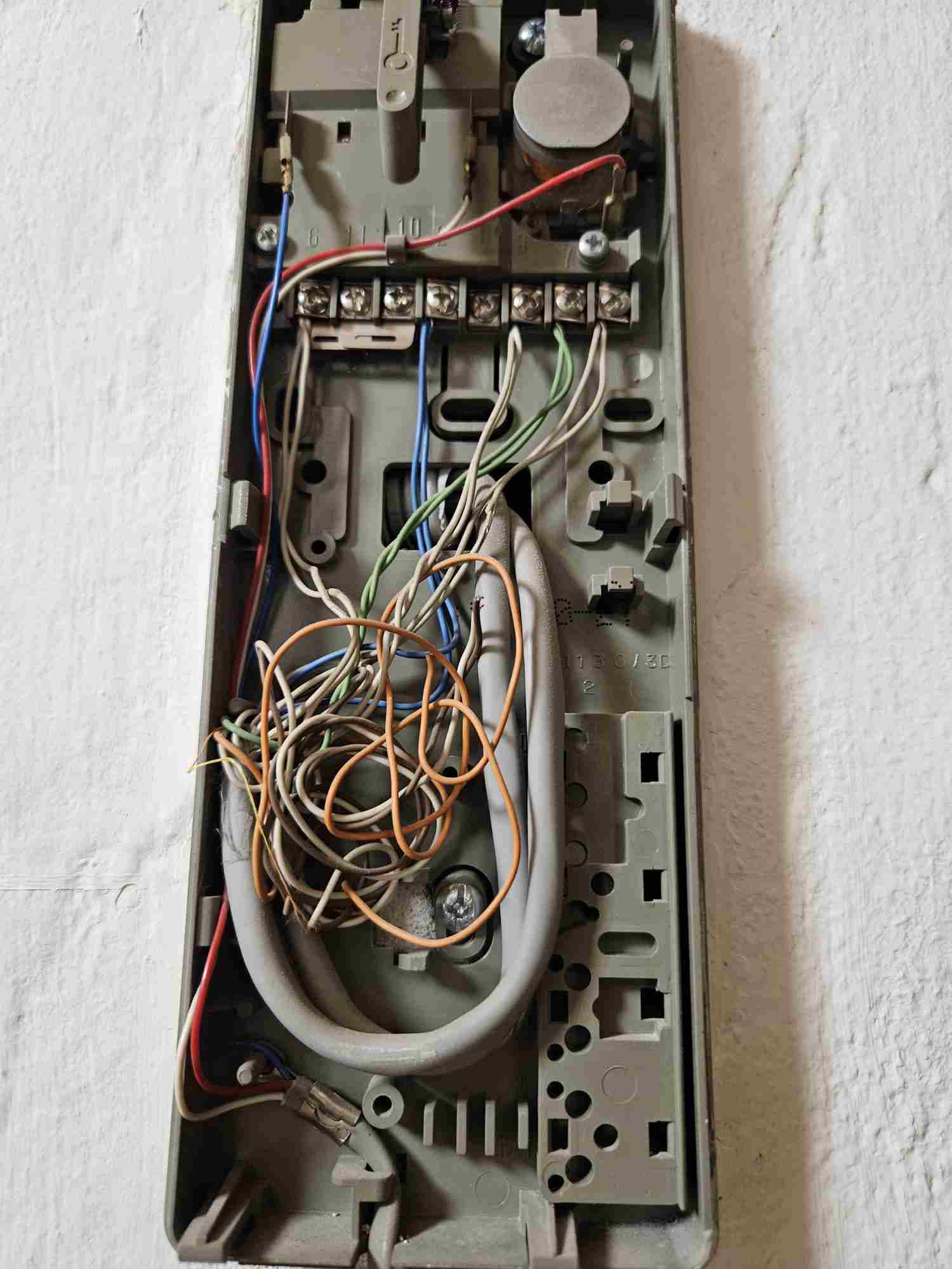

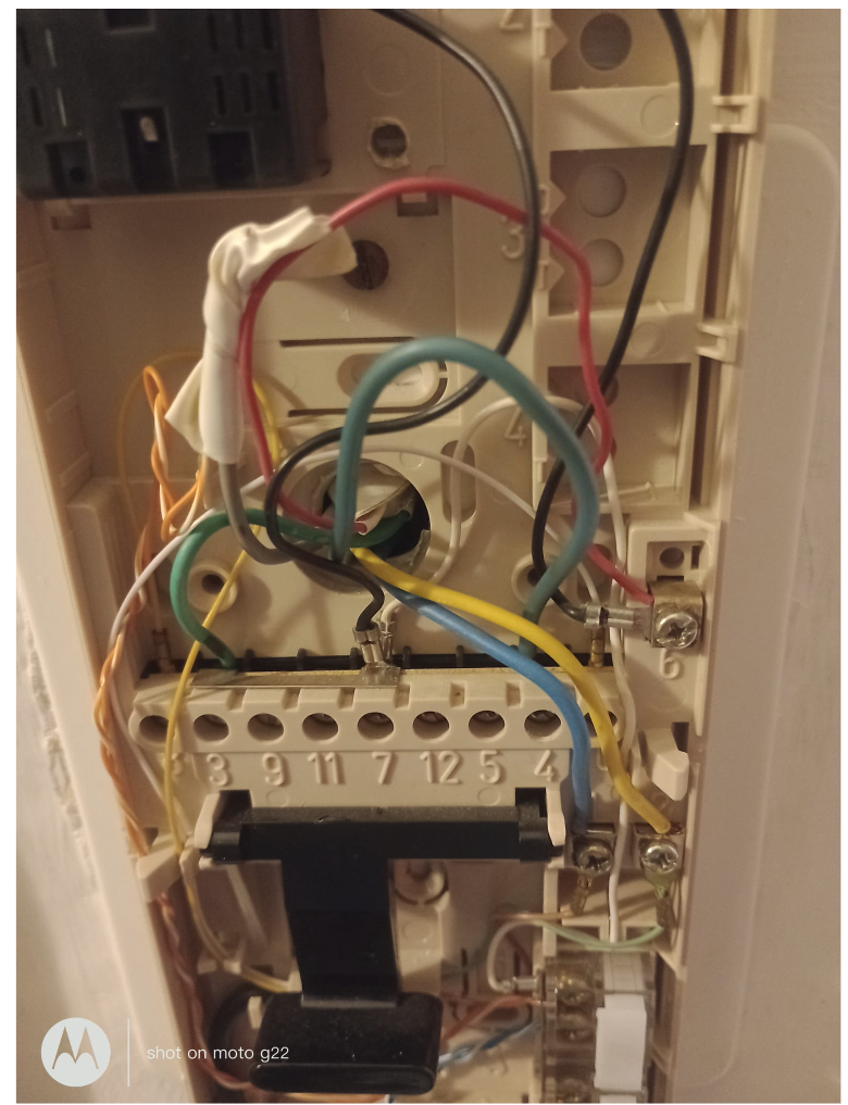

Controllo remoto caldaia ENERGAS BRIGIT 24 on EXAcontrol E 7 C.
Leone2285 ha risposto a vince59 alla discussione in Componenti Riscaldamento
Ciao vince59, ti dico la mia anche se non ne sono sicuro. Secondo me, visto che non c'è alcuna modulazione la pompa dovrebbe rimanere sempre attiva. Nella mia caldaia ho fatto un parallelo tra un sonoff ed il termostato. Uso l'accensione da remoto prima di arrivare in casa e poi passo al termostato. Fortunatamente non ho una modulazione della caldaia per cui non posso sbagliare. Studiatela bene prima! -
Aiuto riconoscimento modello citofono
Alessio Mazzanti ha risposto a Alessio Mazzanti alla discussione in Citofoni, videocitofoni e intercomunicanti
Non so chi lo abbia buttato via, fatto sta che a un certo punto e` sparito... Vabbe`, coraggio...sono andato nell'appartamento del piano di sotto e ho fatto la foto ai collegamenti interni del citofono (che e` un vecchio Terraneo, comunque diverso dal citofono che era in questo appartamento). Non ci capisco molto...mi e` venuto il sospetto che ci siano due common indipendenti per parla e ascolta, ma mi sembrerebbe una scelta impiantistica inverosimile. Il che mi lascia il dubbio che questo cablaggio non sia manco quello corretto. A suffragio di cio`, da questo citofono la fonia e` veramente debolissima.... Fatto sta che ho provato a installare un Bticino universale 5+n (o 6+n), ma non riesco a farlo funzionare. Se qualcuno riesce a capire questo impianto e darmi un suggerimento, gliene sono veramente grato! -
fabio ribechini ha iniziato a seguire Cambio Vecchio Quadro Elettrico con Magnetotermici differenziali TIKER BTicino
Cambio Vecchio Quadro Elettrico con Magnetotermici differenziali TIKER BTicino
fabio ribechini ha inserito una discussione in Quadri elettrici civili e terziario
Salve , visto l'impossibilità di reperire dei nuovi interruttori Tiker, vorrei cambiare il centralino con uno nuovo a Barra DIN, in modo da alloggiare dei nuovi Magnetotermici Differenziali. Ricordo che diversi anni fa esistevano degli adattatori da incastrare nella guida per i Tiker che trasformavano la guida in DIN. Se qualcuno lo ha fatto o ne ha conoscenza potrebbe aiutarmi? Grazie -
Stefano Dalmo ha iniziato a seguire lavastoviglie Hotpoint HKIC 3b+26 non scalda l'acqua
lavastoviglie Hotpoint HKIC 3b+26 non scalda l'acqua
Stefano Dalmo ha risposto a stewecar alla discussione in Lavastoviglie
Se la riscalda poco , accertati che il relè sulla scheda non abbia false saldature sui reofili . E se sono ok procederei con la sostituzione del sensore di temperatura .al limite controlla che valore resistivo ha quando inizia a scaldare , poi stacchi il connettore e ci metti una resistenza di quel valore collegata sul connettore , se la temperatura in vasca aumenta oltre quella che fa adesso , è certo il sensore il responsabile . posta il valore .intanto e la temperatura esterna di quando fai la prova -
fabio ribechini ha aderito alla comunità
ronzio da citofono urmet
richmond ha inserito una discussione in Citofoni, videocitofoni e intercomunicanti
ciao a tutti. Ho un vetusto impianto citofonico composto da modulo esterno Urmet a 4 fili integrato nella casella postale, due citofoni interni Urmet e un alimentatore Sch. 9008/14 in un contesto di casa singola bifamiliare, quindi un citofono al piano terra e uno al piano superiore. Affianco al modulo esterno è collegato una lampadina a siluro che dà luce alla targhetta. Da diverso tempo mi funzionava solo la suoneria e il tasto dell'apricancello che si schiaccia sollevando la cornetta, mentre la fonia in entrata e in uscita era completamente assente. In verità non mi è mai servito granchè l'audio, dato che vedo dalla finestra chi sta al cancello. In ogni caso, volendo risolvere il problema, ho chiamato il tecnico e mi ha messo un cavo nuovo multifilare che va dalla scatola di derivazione in taverna fino al cancelletto, per un totale di circa 20 metri. Ora l'audio è tornato, tuttavia ho un problema di regolazione dei volumi. Agendo sui due trimmer del modulo esterno, sono riuscito a ricavare un audio decente dal citofono a piano terra, mentre sento un forte ronzio in quello superiore. Se regolo ad hoc quello superiore, il ronzio si sposta in quello inferiore. Non riesco a venirne a capo. Il tecnico me li aveva regolati in modo non proprio eccezionale ottenendo una sorta di compromesso che però non mi convince. Interrogando l'intelligenza artificiale sostiene che dovrei aumentare la massa, cioè spelare il cavo arancione scollegato e unirlo ai due cavi bianchi che entrano nel morsetto 6. Questo per entrambi i citofoni. Non mi sono cimentato in questo tentativo perchè sono un po scettico. Ci sono altre soluzioni? O può essere qualche collegamento errato? grazie mille - Oggi
Michele121074 ha iniziato a seguire Installazione Ring Intercom su citofono Urmet 1130-001
Installazione Ring Intercom su citofono Urmet 1130-001
Michele121074 ha inserito una discussione in Citofoni, videocitofoni e intercomunicanti
Buonasera, spero di aver azzeccato il forum giusto e spero qualcuno di buon cuore possa aiutarmi. Ho installato un ring Intercom su un citofono Urmet 11 30-001 che controlla e apre un cancello automatico. Il suddetto-ring Intercom funziona tranquillamente solo che riscontro che quando la cornetta del citofono all'interno è attaccata il Ring Intercom non apre il cancello mentre quando la cornetta del citofono è staccata il ring intercom apre tranquillamente il cancello automatico. Ho sbagliato qualcosa nel.cablaggio? Vi ringrazio -
Appunto! e sono due cose completamente diverse.
Configurazione connessione (s7 o tcp) tra cpu314-sb vipa e cpu315-2dp+cp343-1 lean
marcob1984 ha inserito una discussione in Reti e teleassistenza Siemens
Buonasera. Per non fuorviare nessuno postando tutte le prove che ho già fatto, chiedo cortesemente se qualcuno è mai stato in grado di trasferire dati tra le 2 cpu indicate nel titolo della discussione utilizzando connessioni di tipo s7 o tcp o iso-on-tcp. Grazie -
Controllo remoto caldaia ENERGAS BRIGIT 24 on EXAcontrol E 7 C.
giorgio17 ha risposto a vince59 alla discussione in Componenti Riscaldamento
Io ho una Baxi e non ci sono problemi se stacco corrente,le impostazioni rimangono memorizzate.Fai una prova ma non dovrebbero esserci problemi. -
lavastoviglie Hotpoint HKIC 3b+26 non scalda l'acqua
stewecar ha inserito una discussione in Lavastoviglie
Ciao, lavatrice già salvata dal forum la scorsa estate 🤪..tubi di scarico dell'appartamento intasati.. Adesso la signorina termina i programmi (alcuni sembrano più lunghi) ma l'aqua è tiepida o poco più.. Ho pensato a resistenza e/o difetto della scheda principale.. Se avete altri consigli, grazie mille! -
Montacarichi Yamato
Leone2285 ha risposto a francodelta alla discussione in Azionamenti motori passo-passo
Ricordi per caso se hai toccato il cablaggio che va al pulsante? Se non ho capito male quando hai fatto il bypass funzionava tutto. -
Sostituzione Videocitofono Urmet 1204 d002A con uno più recente
Bentel79 ha risposto a Bentel79 alla discussione in Citofoni, videocitofoni e intercomunicanti
Perfetto allora, grazie mille ancora! Appena installo il tutto ti do riscontro ☺️ -
Probabilmente risento della mia "deformazione professionale industriale", ma io comunque eviterei un colore con una seppur remota possibilità di fraintendimento.
Problema comunicazione tra cp343-1 lean e cp343-1
marcob1984 ha risposto a marcob1984 alla discussione in Reti e teleassistenza Siemens
e' possibile riaprire la discussione? -
Controllo remoto caldaia ENERGAS BRIGIT 24 on EXAcontrol E 7 C.
vince59 ha risposto a vince59 alla discussione in Componenti Riscaldamento
Si Giorgio, tutto chiaro. Nell'altra abitazione ho una Beretta CSI che comando con Shelly sul contatto T ambiente ma la Beretta non ha una centralina modulante ma un semplice termostato ON/OFF per cui nessun problema. Qui il problema nasce dalla presenza della EXAcontrol per cui non sono certo da dove controllare l'accensione/spegnimento. Per togliere alimentazione alla caldaia si spegne tutto. A questo punto devo fare una verifica. Vedere di parallelale il tasto ON/OFF in caldaia con un microchip...l'ho già fatto su altri apparati. -
panasonic tx-55fx550e led di stby lampeggiante continuo
iclaudio ha inserito una discussione in Panasonic
buon giorno a tutti allora ho questo tv che faceva questo difetto ,cambiato la retroilluminazione completamente ,stesso difetto in breve appena collego la presa lampeggia il led,non si accende lo schermo non si vede nulla,la cpu scalda poco le tensioni ci sono...a questo punto credo sia un prob software Girando un po di forum e siti non ho trovato nulla di nulla ,so che per una riprogrammazione via usb ci vogliono 3 file appositi ma non si trova nulla di nulla Prima di comperare una nuova scheda volevo provare a vedere se si potea recuperare questa grazie a tutti -
Controllo remoto caldaia ENERGAS BRIGIT 24 on EXAcontrol E 7 C.
giorgio17 ha risposto a vince59 alla discussione in Componenti Riscaldamento
Con termostato accendi la pompa,se invece vuoi comandare tutta la caldaia basta mettere un interruttore bipolare shelly,zigbee,tuya come preferisci. Io l'ho messo sulla mia caldaia che fa solo riscaldamento e l'accendo da remoto con Zigbee e Smart life . -
Montacarichi Yamato
Leone2285 ha risposto a francodelta alla discussione in Azionamenti motori passo-passo
Non vorrei sbagliare ma a me i tuoi collegamenti sembrano corretti. Il condensatore della prima foto che hai postato non sembra collegato correttamente. Puoi postare una foto col collegamento del nuovo condensatore? Sembra avere i pin danneggiati o mi sbaglio. Io proverei a scollegare tutti i faston, ribaltare il pulsante di 180° e ricollegare i fili. Se non sbaglio, ciò dovrebbe invertire il senso di marcia e il motore dovrebbe salire e presentare il problema quando scende. Se così fosse verrebbe confermato un problema al pulsante. Per essere più sicuro aspetta una conferma di Livio o Marco. Comunque facendo quanto detto non dovresti fare alcun danno. Ti linko una discussione interessante che potrebbe aiutarti: https://www.plcforum.it/f/topic/309807-paranco-monofase-230v-collegamento-condensatore/ -
Controllo remoto caldaia ENERGAS BRIGIT 24 on EXAcontrol E 7 C.
vince59 ha risposto a vince59 alla discussione in Componenti Riscaldamento
Grazie davvero per il tuo aiuto. Non ci crederai ma stavo rileggendo la documentazione che ho ed ero fermo proprio sulla pagina che mi hai indicato dell'ultimo documento che ho scaricato. Effettivamente sugli altri documenti non c'era questa indicazione. Tu chiedo ora aiuto nella corretta interpretazione del comando d.18. Mi sembra di capire che regola lo stato di attivazione della pompa di circolazione decidendo quando attivarla. 1 si attiva quando va la fiamma; 2 si attiva secondo impulso de T ambiente; 3 gira sempre. Al momento è impostata su 1. Questo utile chiarimento non mi aiuta più di tanto perchè io sto cercando dove intervenire chiudendo/aprendo qualche contatto se volessi "spegnere" la caldaia da remoto....spero di essere stato chiaro. Cosa cambierebbe nei diversi casi 0/1/2 se collegassi un interruttore wifi al contatto T ambiente? Grazie -
Buongiorno a tutti. Ho una Miele W300 a cui si è spezzata la crociera del cestello. Ok mi sono detto: ho comprato la Miele usata per questo. Ho smontato tutto, pulito tutto. Quando è arrivato il momento di sfilare il cestello sono iniziati i guai. COME SI FAAAAA? Ho messo l' estrattore sulla croce in ghisa e spinto il perno del cestello. Bene, il perno ha trascinato il cuscinetto più grande e la spinta dell'estrattore ha rovinato la sede incui il complesso paraolio ecc... si infila nella vasca. Di fatto ho irrimediabilmente rovinato la vasca. Bene l' avevo pagata poco, è durata da me 5 anni e amen. Dal nervoso ho preso sonno solo alle 2.30 di notte... Ora ne prenderò un'altra usata (ancora serie w classic del 2018 circa questa volta). Qualora avessi da cambiare i cuscinetti/la crocera, quali sono i trucchi per sfilare il cestello? Non capisco proprio. Nei filmati su internet persone gaudenti sfilano ed infilano perni senza problemi... Grazie mille in anticipo
Birrelier ha iniziato a seguire [Serranda garage - Centralina BFT] Aggiunta ricevente 433 MHz
[Serranda garage - Centralina BFT] Aggiunta ricevente 433 MHz
Birrelier ha inserito una discussione in Cancelli elettrici
Ciao a tutti, ho una centralina BFT, modello MIZAR in cui è installata una ricevente a 30.875 MHz (utilizzo un telecomando BFT T04). Per necessità condominiali, vorrei passare ad un telecomando BFT Mitto che, lavorando a 433 MHz, non può aprire la mia serranda. Vorrei quindi installare una seconda ricevente per i 433 MHz, lasciando comunque anche l'attuale a 30.875 MHz. E' possibile? Potreste consigliarmi un modello (possibilmente economico) che possa venir gestito dalla centralina MIZAR e lavorare bene con il telecomando Mitto? Cercando online, la ricevente consigliata sarebbe la BFT Clonix 2E: esiste qualcosa di compatibile e più economica? Allego foto della centralina e ricevente attualmente installata. Grazie per quanto saprete dirmi -
Birrelier ha aderito alla comunità
Stefano Dalmo ha iniziato a seguire Trascinatore rotto su Bompani BOCA814/E
Trascinatore rotto su Bompani BOCA814/E
Stefano Dalmo ha risposto a santa123 alla discussione in Lavatrici - Asciugabiancheria
Lo devi ordinare in un negozio fisico di ricambi per elettrodomestici o al CAT autorizzato -
Trascinatore rotto su Bompani BOCA814/E
santa123 ha risposto a santa123 alla discussione in Lavatrici - Asciugabiancheria
Anni fa molto utenti esperti consigliavano questa lavatrice proprio perché facilmente riparabile. Ci sarà pure qualcuno di quei vecchi utenti che mi sappia dire dove prendere a colpo sicuro questo trascinatore. No? -
Roberto Garoscio ha iniziato a seguire Cancello FAAC problema ricezione con antenna 433 mhz, con la terra non funziona
Cancello FAAC problema ricezione con antenna 433 mhz, con la terra non funziona
Roberto Garoscio ha risposto a tigre652 alla discussione in Cancelli elettrici
Probabilmente ci sono interferenze radio nella zona. -
Montacarichi Yamato
francodelta ha risposto a francodelta alla discussione in Azionamenti motori passo-passo
Grazie a tutti per i consigli. Purtroppo questa l'avevo vista anche io ma credo che sia diversa in quanto da questa foto escono 5 fili, nella mia nè escono solo 4.
