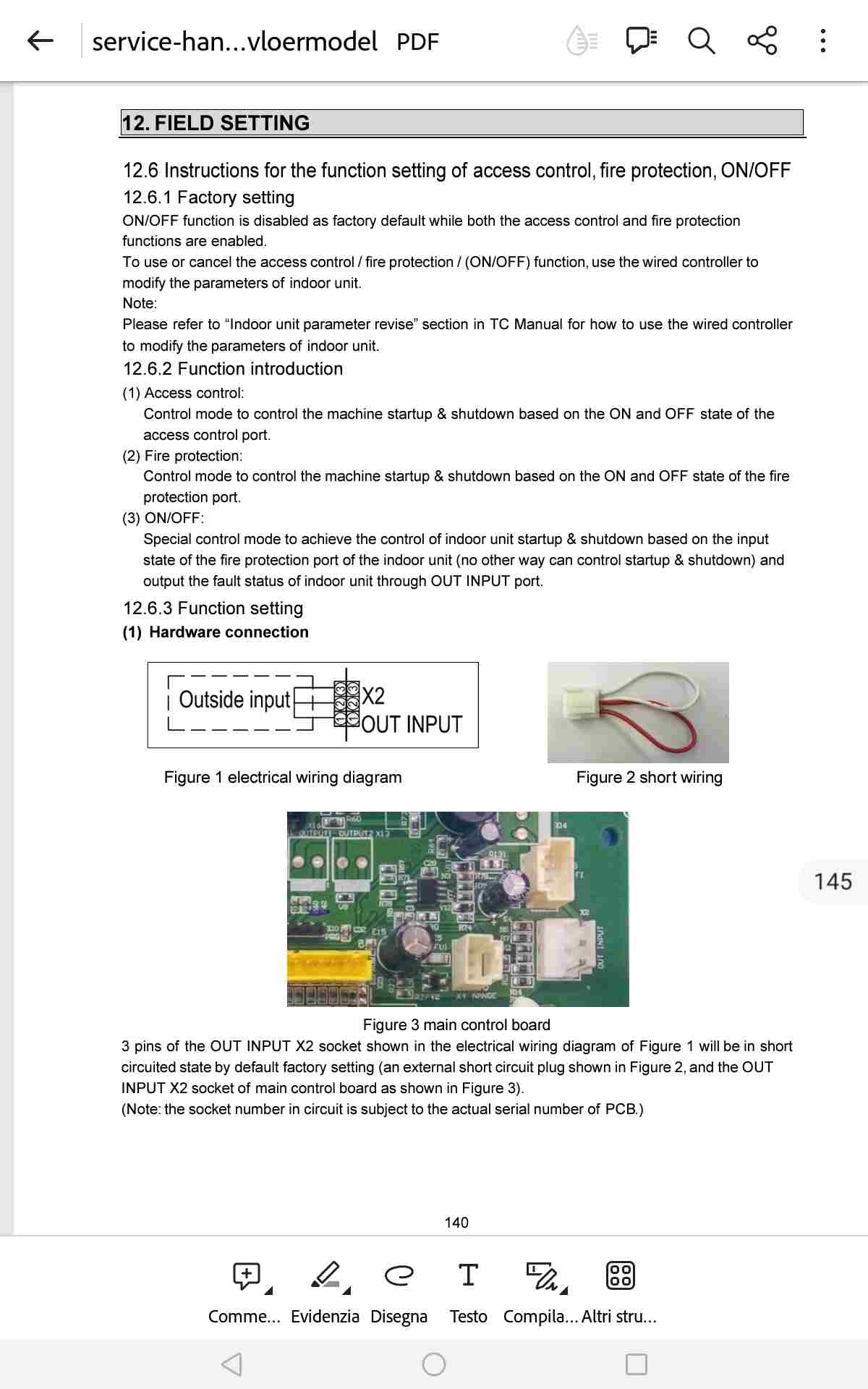

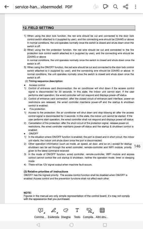

Condizionatore Hisense e contatto finestra o room card
alighi ha risposto a datma alla discussione in Componenti Climatizzazione
Sostituzione urmet 1130/3D
ROBY 73 ha risposto a Urahara003 alla discussione in Citofoni, videocitofoni e intercomunicanti
Sembra strano anche a me, ma, visto che dici e ribadisci......... Allora anche il secondo citofono è guasto / difettoso -
Magnetotermico da 10 A scatta accendendo pc da 730 W
anvalon ha risposto a anvalon alla discussione in Interruttori differenziali, magnetici e termici
Ho sostituito il magnetotermico da 10A con un altro sempre da 10A, per vedere se fosse difettoso, ma scatta ugualmente. Quindi pensavo di acquistare un alimentatore che potesse evitare questo problema. Scrivo qua sotto le parti essenziali della configurazione del mio pc. Potete consigliarmi un alimentatore adeguato? Grazie. CPU: AMD Ryzen 5 3600 6-Core Mobo: ASUS Prime X570-PRO Scheda Madre AMD X570 ATX con PCIe 4.0, 14 Fasi Alimentazione DrMOS, Doppio M.2, HDMI, SATA 6 Gb/s, Connettore USB 3.2 Gen 2 sul Pannello frontale e Illuminazione Aura Sync RGB RGB GPU: MSI GeForce GTX 1660 VENTUS XS 6G OC, Scheda Grafica, 6GB GDDR5 / PCI Express 3.0 / 1830MHz / 8000MHz Alimentatore: Thermaltake Tough Power Grand RGB 80PLUS Gold – Alimentatore di rete per pc schwarz/RGB 650 W Case: Cooler Master Silencio S600 Midi-Tower Nero -
Lavastoviglie industriale Elframo d45 dgt non carica acqua
Alessio Menditto ha risposto a GiuseppePort alla discussione in Lavastoviglie
Alcune di quelle macchine vanno in confusione se le carichi tu a mano, ricevono segnali discordanti in quanto il pressostato indica che è carica ma il contalitri non ha segnato l’acqua che passava, e il sistema va in ansia. Mi è successo una volta in una mensa che non capivano perché non funzionava poi vidi il lavapiatti che la caricava con un secchio. Detto questo, mi sembra strano che due macchine abbiano lo stesso inconveniente. Sei sicuro che le alimenta entrambe? Se lui avesse problemi si spiegherebbe perché tutte due fanno lo stesso difetto. -
sibilo su linea cdz
kniko2 ha inserito una discussione in Interruttori differenziali, magnetici e termici
Salve una curiosita che non mi e mai capitata ,sto nella sezione magnetotermici anche se penso che non sia l'apparecchio il colpevole..cioe sentire al quadro un sibilo non so come spiegare tipo un distubo di frequenza su una linea di condizionatore ,magnetotermici diffferenziali curva c della aeg,morsetti ovviamenti stretti, nella linea in specifico e' un 16A differenziale 30Ma ampreggio misurato max 5/6 A,fatte prove sia di spengere tutto e solo con linea cdz armata tante volte pensavo disturbi sul neutro di altri utilizzatori, utilizzata linea su altro mtd ma non cambia nulla ,magari pensavo interferenze da condensatori del compressore..non so se cambiando curva del mtd possa cambiare qualcosa ,capitato a qualcuno ? grazie - Oggi
https://support.industry.siemens.com/cs/document/109779336/connecting-a-s7-1200-plc-s7-1500-plc-to-a-sql-database-?dti=0&lc=en-GR
Sostituzione urmet 1130/3D
Urahara003 ha risposto a Urahara003 alla discussione in Citofoni, videocitofoni e intercomunicanti
Che tutti e due quelli provati siano guasti mi sembra strano, ma non escludo nulla, posso fare qualcosa per provare il microfono? Ho provato anche ad alzare il trimmer ma nulla. Consigli? -
Dimmer e luci led - consigli
Blutarsky ha risposto a Blutarsky alla discussione in Illuminazione a Led
Sono un neofita... mi puoi consigliare qualche modello di faretto in corrente costante e relativi pezzi? Posso usare dei dimmer Zigbee o Shelly? -
Installazione termostato wifi su immergas extra intra 24
Stefano Dalmo ha risposto a Davide8788 alla discussione in Componenti Riscaldamento
Perfetto 👌 grazie 🙏 -
Scusa, l'ho dimenticato, il pannello è un tp1200, 12 pollici comfort che dovrebbe gestire 300 ricette, ma comunque sarebbe questione di qualche altra settimana di autonomia. provo a documentarmi sulla soluzione Sql. Anche perchè questa è la prima di 5 macchine che avranno lo stesso problema nei prossimi mesi.
Stefano Dalmo ha iniziato a seguire Termosifone freddo - non trovo il problema
Termosifone freddo - non trovo il problema
Stefano Dalmo ha risposto a Francesco0604 alla discussione in Guasti/Problemi Riscaldamento
Molto probabilmente hanno invertito mandata e ritorno . -
Termosifone freddo - non trovo il problema
giorgio17 ha risposto a Francesco0604 alla discussione in Guasti/Problemi Riscaldamento
Manda qualche foto,può essere valvola bloccata -
Ctec ha iniziato a seguire Alimentazione quadro elettrico automazione
Alimentazione quadro elettrico automazione
Ctec ha risposto a zack_46 alla discussione in Quadri elettrici di bordo macchina
Obbligatorio. Sono conduttori possibilmente sotto tensione anche a quadro spento. Ovviamente l'eventuale neutro deve rimanere celeste. La protezione sulle viti è obbligatoria solo se l'apparecchio non è IP20 (protezione dito), ma è buona prassi per evitare che ci si ficchi roba metallica senza attenzione, e il fulmine avverte della possibilità che ci sia tensione (sempre a quadro spento, altrimenti è piuttosto normale che ci sia tensione...) -
Frigorifero Hotpoint con vaschetta condensa sempre piena
Alberto57 ha risposto a Pinoct alla discussione in Frigoriferi - Congelatori
Se il frigo risulta efficiente come sempre, condividendo il suggerimento di "giorgio17", procederei alla sostituzione della pasta termica (dopo alcuni anni non svolge bene il suo compito). Inoltre proverei, anche solo temporaneamente, a sostituire la vaschetta (quella nella foto mi sembra in plastica) con una in alluminio...si può provare con quelle che si utilizzano in cucina per la conservazione di cibi. La vaschetta deve aderire bene alla superficie superiore del compressore e deve essere tenuta bene in posizione così. Nell'arco di una settimana controllerei la situazione. Saluti -
Frigorifero Hotpoint con vaschetta condensa sempre piena
Dumah Brazorf ha risposto a Pinoct alla discussione in Frigoriferi - Congelatori
Secondo me si genera comunque troppa condensa per cui o la guarnizione non chiude bene o qualcuno tende a dimenticare lo sportello aperto. -
Frigorifero Hotpoint con vaschetta condensa sempre piena
giorgio17 ha risposto a Pinoct alla discussione in Frigoriferi - Congelatori
La pasta termica dopo qualche anno non fa il suo lavoro,rimuovi la pasta vecchia e se puoi rimettila nuova.Non costa tanto fare questa prova. -
Opinione su Test Cavo Lan e Consiglio Sostituzione RJ45
Dumah Brazorf ha risposto a Rinox01 alla discussione in Ethernet e LAN
Ma siamo sicuri che i due comunichino in ethernet e non in altro modo, tipo rs485 o rs232? Poi non capisco se quel tester è in grado di dire se i plug sono intestati nella sequenza corretta 568a o 568b. https://www.flukenetworks.com/sites/default/files/default/net-240450-en-global-t568a-t568b-comparison-diagram-1500x1000_0.jpg -
Frigorifero Hotpoint con vaschetta condensa sempre piena
Pinoct ha risposto a Pinoct alla discussione in Frigoriferi - Congelatori
Può darsi che il contatto non sia più quello ottimale, ma la vaschetta si riempiva ormai da mesi. Secondo me si. Ho sempre tenuto i termostati a +4º e - 18º. Anzi, mia moglie sostiene che il frigo raffredda troppo... -
Opinione su Test Cavo Lan e Consiglio Sostituzione RJ45
drn5 ha risposto a Rinox01 alla discussione in Ethernet e LAN
Uso la versione povera di quel tester (quella a led da 10€) giusto perchè col multimetro perdo tempo. Il 7 e 8 (contatti sulla rj45 o i fili nel cavo) potrebbero benissimo essere guasti e funzionare tutto. Te ne accorgeresti solo perchè la rete scende da 1Gb a 100Mb. Se il corrugato lo permette farei passare un cavo patch con i sui bei plug fatti e finiti. Sennò ti serve la pinza e gli rj45 e fare pratica... P.S. provo tratte da 50/70mt e se tutto è fatto bene il testerino comunque dà ok -
Installazione termostato wifi su immergas extra intra 24
Davide8788 ha risposto a Davide8788 alla discussione in Componenti Riscaldamento
Grazie Stefano!! Problema risolto scambiando i cavi sui morsetti! Sei riuscito a risolvere un problema che neanche l assistenza Meross era riuscita a risolvere. Grazie ancora -
Piattaforma PLC di visibilità internazionale in filosofia PLCOpen (Codesys?)
drn5 ha risposto a verticale128 alla discussione in Didattica & altro su PLC
Tutto vero... Aggiungo, che bisogna conoscere il processo. Se non conosci il processo che stai controllando rischi di fare danni irrrrrrrreversibili o di cercare malfunzionamenti dove non ce ne sono. Non ultimo di farti prendere in giro da chi si para il cu.o per sue mancanze. -
Non so passare da una piccola azienda d ad un azienda più grande e strutturata ma focalizzata su un singolo prodotto mi sembra un cambiamento particolare e sinceramente non so come mi posizionerò visto che mi chiederanno di mettere mano alla meccanica per manutenzione e a fare configurazioni sw credo per interfacciare la macchina con i PC delle aziende, mi sembra un po' un salto , non so se positivo o negativo credo dipenderà anche dal ambiente di lavoro. Ci abbiamo provato il mio titolare ci teneva ma non ero ben tollerato da colleghi con anzianità maggiore, l unica speranza è per il futuro,se troverò una buona azienda. Sono un po' al buio 😅
Piattaforma PLC di visibilità internazionale in filosofia PLCOpen (Codesys?)
batta ha risposto a verticale128 alla discussione in Didattica & altro su PLC
Sarebbe una cosa ancor più positiva se fosse vera. Io ho poca esperienza di PLC con Codesys, ma in quella poca esperienza non ne ho mai trovato uno che si programmasse con Codesys standard, sempre trovato PLC con una loro versione di Codesys. In quanto alla portabilità, peculiarità hardware ovviamente escluse, anche un codice in testo strutturato scritto in Siemens può essere facilmente riportato su altri PLC, e viceversa. Certo, lo devi fare blocco per blocco, con un po' di copia/incolla. Non è la stessa cosa, ma si può fare. Come scelta personale, preferisco lavorare in un ambiente piò sofisticato (anche se molto pesante) come TIA Portal, che con un Codesys che, a mio avviso, in confronto è ancora abbastanza rudimentale come sistema di sviluppo. Sul discorso delle nuove leve informatiche, ti ho già detto come la penso: chi ha basi strettamente informatiche ha tutte le possibilità per diventare un buon programmatore di PLC, ma deve cambiare completamente mentalità. Ho visto errori fatti da informatici, che nemmeno l'ultimo dei programmatori PLC farebbe. Inoltre, sebbene io non sia un amante del ladder, è innegabile che il ladder, per logica booleana, sia il migliore soprattutto dal punto di vista del debug. Spesso chi ha basi prettamente informatiche tende a scrivere tutto in linguaggi testuali, dove per capire perché una uscita non si attiva devi detreggiarti tra AND, OR, IF, ELSE, ecc., mentre con il ladder basta un colpo d'occhio. E non dimentichiamo che per essere un buon programmatore di PLC, quello che riguarda la programmazione pura è solo un aspetto che, secondo me, non è nemmeno il 50%. Per far funzionare una macchina o un impianto non devi essere capace solo di scrivere codice, ma devi conoscere bene tutto l'hardware che usi, dai moduli del PLC, agli inverter, all'ultimo dei trasduttori. Ed anche questo è uno dei motivi per i quali personalmente mi interessa relativamente poco della portabilità: perché diffido di chi sostiene di essere in grado di passare da un PLC all'altro con un tocco di bacchetta magica. Io, che lavoro solo con Siemens, non conosco tutto l'hardware Siemens, figuriamoci se dovessi conoscere l'hardware di 4-5 PLC, o più. Chi programma PLC rimanendo sempre solo dietro la scrivania, non è un programmatore di PLC completo. -
Termosifone freddo - non trovo il problema
Francesco0604 ha inserito una discussione in Guasti/Problemi Riscaldamento
Buongiorno, chiedo qui sul forum se qualcuno può darmi una dritta/soluzione. Ho da poco acquistato una casa al mare e mi ritrovo con un termosifone freddo. La situazione è la seguente: - termosifone, probabilmente l'ultimo dell'impianto o comunque più lontano dalla caldaia. - altri termosifoni caldissimi - termosifone smontato e pulito (eliminato ogni detrito) - impianto svuotato e ricaricato - smontata e controllata valvola => vecchia ma funzionante - smontato e controllato detentore => vecchio ma funzionante Volevo sostituirli ma hanno una dimensione che non sembra standard. E non riesco a staccare dal tubo la boccola (non so se sia il termine corretto) su cui avvita la valvola La pressione dell'acqua in basso c'è. Pressione impianto 1,5 bar. Il tubo ed il detentore in basso sono caldi, il termosifone è tiepido/freddo. La valvola e il tubo in alto freddi. Potete darmi qualche idea? -
Mi hanno messo molta pressione , non sono stato in grado di fare valutazioni perché già avevano offerta pronta ed io comunque dovevo cambiare , speriamo che questa fretta non sia un cattivo indicatore, e stata una scelta di vita un po' improvvisa vedremo le conseguenze quando inizierò Ti ringrazio per tutte le tue indicazioni
